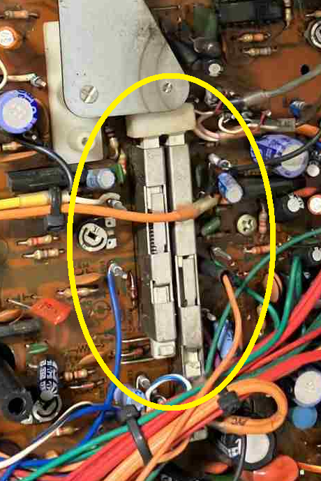

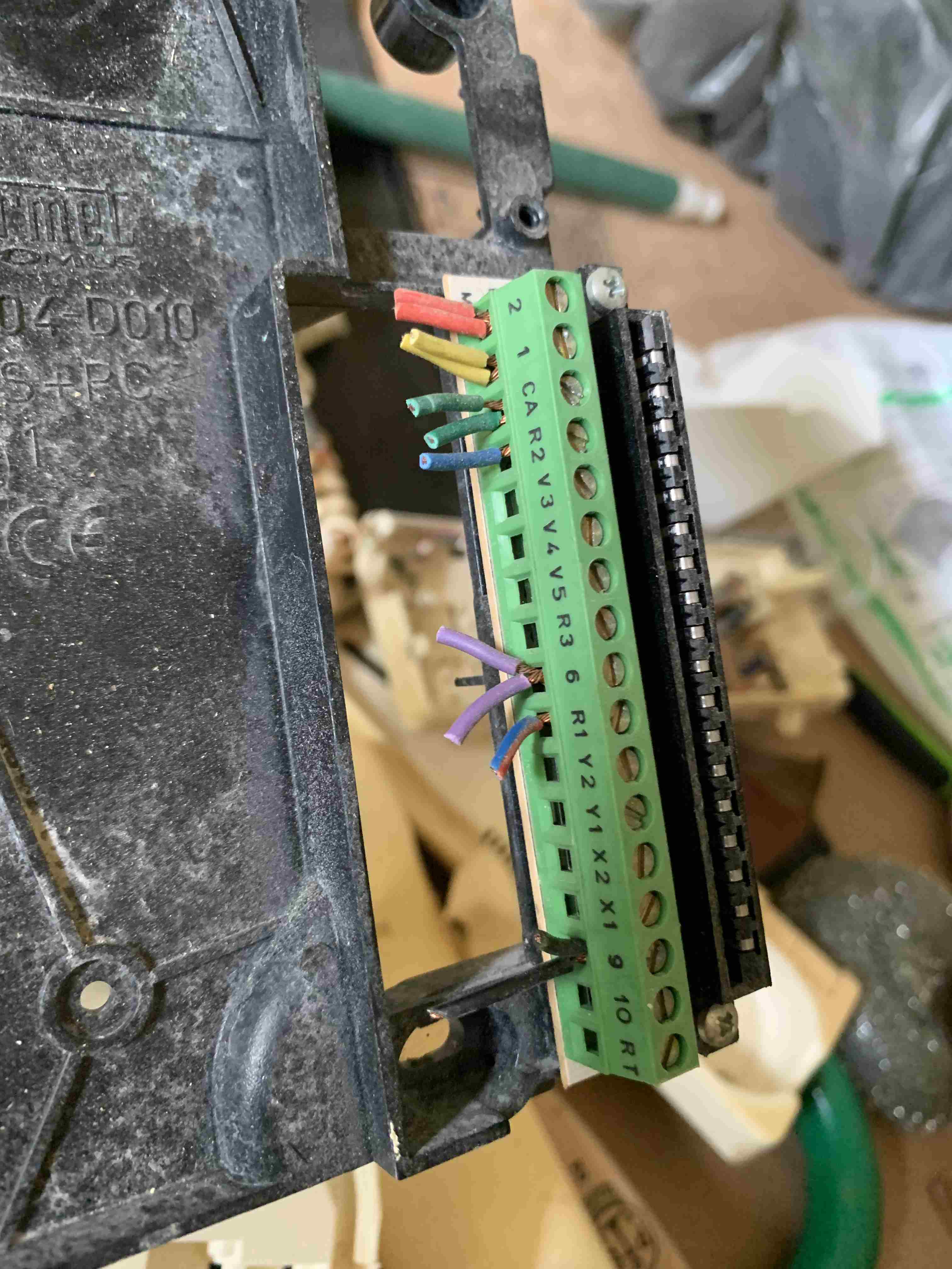

Roberto Garoscio ha iniziato a seguire [AIUTO]da 1704/10a a 1740/40: no video e videocitofono mod 1705
videocitofono mod 1705
Roberto Garoscio ha risposto a Ribot alla discussione in Citofoni, videocitofoni e intercomunicanti
Hai già una discussione aperta per la medesima questione perché aprirne un’altra? -
[AIUTO]da 1704/10a a 1740/40: no video
Roberto Garoscio ha risposto a PhantomEVO1 alla discussione in Citofoni, videocitofoni e intercomunicanti
Manca il cavo coassiale. 75Ohm, serve a chiudere il circuito, vedendo che hai tutti i fili doppi non sarà un entra-esci con un altro apparecchio magari solo audio? -
Frigo congelatore Beko , condensa all'interno dei cassetti
panama ha risposto a ciaps alla discussione in Frigoriferi - Congelatori
Sì Stefano i modelli neo frost della beko sono fatti così, c'è l'hanno nascosto dietro il pannello -
[AIUTO]da 1704/10a a 1740/40: no video
PhantomEVO1 ha risposto a PhantomEVO1 alla discussione in Citofoni, videocitofoni e intercomunicanti
- Oggi
Superscope crs 2104 - Nessuna ricezione FM
NovellinoXX ha risposto a dkmorb alla discussione in Radio - Stereo - Autoradio - HiFi - CD - DVD
Superscope crs 2104 - Nessuna ricezione FM
dkmorb ha risposto a dkmorb alla discussione in Radio - Stereo - Autoradio - HiFi - CD - DVD
[AIUTO]da 1704/10a a 1740/40: no video
PhantomEVO1 ha inserito una discussione in Citofoni, videocitofoni e intercomunicanti
ciao a tutti, la premessa è che NON SO se in origine fosse tutto ok, sta di fatto che ho sostituito un vecchissimo 1704/10a con piastra 1704/90 con un 1740/40 con staffa 1740/90 funziona tutto ma non va a video: lo schermo si accende blu. si tratta di una cosa nuova in cui i muratori hanno smontato direttamente il vecchio citofono...i collegamenti li ho rifatti in maniera identica. i condomini confermano che i videocitofoni funzionano. ci può essere qualche problema di compatibilità? Ho trovato un altro post di un utente che ha fatto lo stesso cambio, ma nelle sue foto c'è una resistenza che io non ho! da quanto è? -
collegamento spd
Lukej ha inserito una discussione in Progettazione impianti elettrici civili e terziario
Buongiorno. Volevo chiedere conferma se l spd DSH B TT 2P 255 FM (941 116) essendo che è tipo 1+2 quindi con spinterometro può essere collegato a monte dei differenziali. Grazie per l aiuto -
michpao ha iniziato a seguire Errore frigorifero hisense
Errore frigorifero hisense
michpao ha risposto a Yleniam. alla discussione in Frigoriferi - Congelatori
Quando appare codice E5 bisogna fare delle verifiche su questo (se sei in grado): Il codice E5 indica un errore del sensore di temperatura nel vano variabile. La temperatura in uno o più scomparti è fuori dai limiti consentiti. È presente un malfunzionamento del sensore di temperatura. L’apparecchio continua comunque a funzionare e il funzionamento di base è garantito. -
Il difetto si è verificato con uno spegnimento durante un aggiornamento? In questo caso cambia la main. In zona integrato controllati anche R519, R520 e R522. Se sono a posto prova a mettere un nuovo IC501.
Livio Orsini ha iniziato a seguire Temperatura BTA12
Oltre a questa temperatura è necessario conoscere il differenziale tra temperatura del case/dissipatore e temperatura ambiente. Per ambiente intendo la temperatura dell'aria nel contenitore dove è inserito il componente. Inoltre bisogna conoscere quanta potenza dissipa il componente. In genere nei triace scr è questione di corrente, visto che lavorano come interruttori. Sul datasheet trovi il valore di temperaura di lavoro massima della giunzione, ed il valore della resistenza termica tra giunzione e case; da questi valori capisci il perchè raggiungi la temperatira di di 63°C sul dissipatore, conoscendo il suo valore di resistenza termica.
Ciao, ti ringrazio per avermi risposto, non ho idea perché ho quelle misure sulla resistenza RP821. Dunque chiarisco, sul primo condensatore sul primario prima del ponte raddrizzatore misuro 320v, le misure sballate di cui parlavo le misuro sui due condensatori grandi sempre sul primario accanto al trasformatore dopo il ponte raddrizzatore. Ma è un dato di fatto che il STF13NM60N è in corto, è impossibile che ci sia continuità tra drain e source giusto ? oppure sto sbagliando ? vorrei innanzi tutto dissaldare questo mosfet e rimisurare la resistenza RP821 e poi saldare il nuovo mosfet, oltre a cambiare il fusibile ovviamente e provare a far partire la TV sotto protezione della lampadina.
Doruk ha iniziato a seguire Problema Mitsubishi modello MFZ-KT25VG
Problema Mitsubishi modello MFZ-KT25VG
Doruk ha inserito una discussione in Guasti/Problemi Climatizzazione
Salve a tutti Come da titolo, ho un problema con il mio climatizzatore marca Mitsubishi MFZ-KT25VG a pavimento. Mi spiego, a quasi un anno dal montaggio, non ho mai avuto problemi, fino a due giorni fa. Improvvisamente, mentre guardavo la tv, sento che si accende da solo il climatizzatore in modalità ventilatore alla massima velocità, senza che venisse acceso da nessuno. Vado in camera e cerco di spegnerlo con il telecomando, senza nessun risultato, unico modo per spegnerlo dopo vari tentativi inutili con il telecomando è stato staccare l’alimentazione. Rimetto l’alimentazione dopo un bel pò, ma nulla lo split riparte in modalità ventilatore alla massima velocità. Premetto, che il motore esterno risulta spento, ho fatto varie prove reset e non accade nulla, ho provato pure a lasciarlo acceso facendolo girare per un ora circa ma senza risultato, ho dovuto staccare la corrente per spegnerlo. Ora chiedo a voi, cosa può essere? Grazie in anticipo per le risposte. -
Doruk ha aderito alla comunità
- Ieri
videocitofono mod 1705
Ribot ha inserito una discussione in Citofoni, videocitofoni e intercomunicanti
Buonasera, purtroppo credevo di aver risolto, ma il problema si è ripresentato. Il difetto è questo dal posto esterno si fa la chiamata il videocitofono si illumina si alza la cornetta premo il pulsante di apertura del cancello pedonale ma non apre si sente qualcosa sulla serratura ma non apre. L'altra prova fatta è stata chiamata dal posto esterno non alzando la cornetta si preme direttamente il tasto del cancello pedonale ed apre. Che cosa potrebbe essere? -
davideciarmi88 ha iniziato a seguire Parere nuova lavatrice Bosch serie 4 o 6
Parere nuova lavatrice Bosch serie 4 o 6
davideciarmi88 ha inserito una discussione in Lavatrici - Asciugabiancheria
Buona sera. Dobbiamo acquistare una nuova lavatrice circa 9kg, e pensavo a una Bosch (ho scartato le varie economiche, + lg e samsung) per restare nel budget dei 500€. Ho visto questi modelli su amazon: 1) Serie 6 WGG244Z0IT a 500€ 2) serie 4 WAN28219IT 460€ (ma ne parlano poco e male...sono difettose?) 3) serie 4 WAN28208II 500€ come la serie 6. (forse hanno il prezzo alto) considerando che il prezzo è praticamente uguale/vicino per tutte, quale consigliate? Grazie, Davide -
Aurum ha aderito alla comunità
Vincenzo Paradiso ha aderito alla comunità
Edit: 100°C (non so perché ma non vedo la risposta modificata quando faccio logout)
ALLUMY ha iniziato a seguire Temperatura BTA12
Se non specifici il contesto è quasi impossibile risponderti. Cosa sta pilotando? In generale, fino a 100°C dovrebbe essere in SOA.
kit citofono con 4 cornette bticino
ROBY 73 ha risposto a ciaol alla discussione in Citofoni, videocitofoni e intercomunicanti
No, devi mettere lo stesso "configuratore fisico" art. 3501/x nei nuovi videocitofoni, con lo stesso numero (al posto della "x") che hanno già i tuoi citofoni attuali: https://catalogo.bticino.it/BTI-3501_1-IT Ripeto: APERTO, così vediamo quale configuratore c'è -
Frigo congelatore Beko , condensa all'interno dei cassetti
Diomede Corso ha risposto a ciaps alla discussione in Frigoriferi - Congelatori
Il cassetto verdura ha un cursore, da impostare su "vegetables" -
stefano_ ha iniziato a seguire Temperatura BTA12
Salve a tutti, Ho sostituito un bta12 ma nonostante abbia messo un dissipatore più grande con relativa pasta conduttiva comunque durante il funzionamento il contenitore arriva a 63⁰ Ma è normale una temperatura del genere ? È affidabile con questa temperatura del contenitore ? Grazie
Eccomi !! 1 - se non si accende la spia fine ciclo vuol dire che il timer è bloccato in qualche punto. Gira lentamente il perno con un cacciavite o le pinze fino che non arriva in STOP (la spia si accende) 2 - se fa scarico iniziale e poi non carica --》 problema elettrovalvola 3 - se carica ma non parte, prima del motore va fatta la pulizia dei famosi becchi di cigno e del tubo C Per non parlare del timer da rigenerare Di qui in poi non è piu una riparazione, ma si parte con un vero e proprio restauro - non potrai fare a meno di me😆
Lavatrice Whirlpool AWM 5061/A tende a bloccarsi sempre nello stesso punto.
Diomede Corso ha risposto a deltaecho alla discussione in Lavatrici - Asciugabiancheria
No.... è un timer ibrido -
Sostituzione cuscinetti miele carica dall'alto
Diomede Corso ha risposto a daniele gorlin alla discussione in Lavatrici - Asciugabiancheria
Grandi!! 😝 Riuscire a distruggere i cuscinetti miele è un impresa in cui pochi riescono... Che ci è stato lavato in quella lavatrice? Detto ciò, confermo va svascata e per quelle mi spiace ma ci vuole l'argano... -
Ho sentito un tonfo appena è partita la centrifuga, che fare? Siltal Linea Bianca 4802 X
Diomede Corso ha risposto a Giacomo De Bello alla discussione in Lavatrici - Asciugabiancheria
Super Straquoto -
Sostituzione aletta per cestello lavatrice Candy Rapid
Diomede Corso ha risposto a filippo04 alla discussione in Lavatrici - Asciugabiancheria
Quelli che ho cambiato io sono su da quel dì
