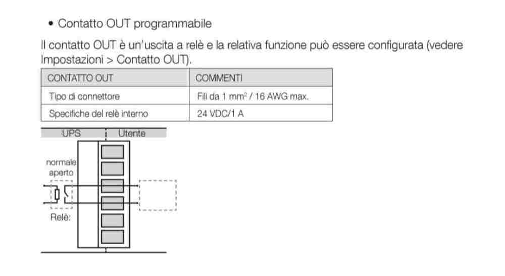

simuffa ha iniziato a seguire Ho bisogno di un consiglio su un Socomec
Ho bisogno di un consiglio su un Socomec
simuffa ha risposto a Umbepalme alla discussione in Gruppi di continuita' (UPS)
Ciao, non credo ci siano particolari insidie.. Se vuoi utilizzare questa uscita (spero di aver preso il manuale giusto) devi alimentare lo shelly a 24 volt perché è la massima tensione ammessa dal relè interno. Su shelly imposti una nuova scena che ti manda la notifica e dovrebbe bastare. -
Buonasera a tutti. La mia lavastoviglie Candy CDI 2012 a volte (non sempre) a fine ciclo va in allarme e non asciuga. Si sente proprio che la lavastoviglie è fredda. Cosa potrebbe essere? Escludo la resistenza perché lo fa "a volte"
maxferri82 ha aderito alla comunità
Lavatrice carica dall'alto AFFIDABILE (uso intenso)
pinco2 ha risposto a prolonga alla discussione in Lavatrici - Asciugabiancheria
Vengo da una ricerca simile. Per me, non esiste. E il fatto di spendere non garantisce nulla, né dal punto di vista qualitativo della macchina, né dell'assistenza. Parlo per esperienza appena fatta. Le marche che hanno una carica dall'alto adesso sono: - Whirlpool (acquisita da Beko nel 2024) e sorelle; - Rex e sorella; - Haier e sorelle; - Sangiorgio. - Midea (ma non va oltre i 60 gradi di temperatura). Niente Miele, Bosch o LG per citare qualche altra marca. Ho esperienze recentissime e dirette di Whirlpool e Haier. Whirlpool credo sia l'unica che ha il motore senza cinghia, ma non vorrei dire una sciocchezza. Whirlpool mi è parsa internamente migliore di Haier serie 7, ma per ruggine meglio non parlarne (senza asciugare tutte le volte dopo ogni lavaggio). Whirlpool mi si è rotta (nell'altro thread tutti i dettagli) poco dopo la fine della garanzia, e l'assistenza, per costi, è impraticabile, in maniera del tutto simile alle altre, esclusa Sangiorgio che non conosco: andate a leggervi le condizioni delle garanzie sia nei 2 anni sia nei "pacchetti" dopo i 2 anni e fuori garanzia. Da Whirlpool ho ricevuto proposta di intervento forfettaria pari al 50% del costo della lavatrice nuova. La Whirlpool ho tentato in tutti i modi di ripararla o almeno individuare il problema, ma non è pensata per poterci mettere le mani. Haier teoricamente meglio, almeno per lo sportello laterale che consente un facile accesso alle parti principali, ma da una rapida occhiata mi è apparsa visivamente inferiore alla Whirlpool. Non è tra le richieste, ma se può essere utile, nella mia ricerca ho valutato i volumi dei cestelli: San Giorgio ST8013AD 51 litri, il più grande che abbia trovato (esclusa la Haier HW90 da 9 kg); Whirlpool 42 litri; Haier 46 litri; REX 42 litri. (Verificate i vari modelli che vi interessano, ma mi sembra che ogni marca abbia quei volumi, sempre esclusa la Haier HW90 da 9 kg). Midea non lo so. Allora cosa fare? Io ho cambiato completamente approccio al problema. Prima cosa, capire se una carica dall'alto è davvero necessaria. Non riesci a inserire neanche una slim? Sicuro? Aumenterebbe l'offerta di marche e modelli e i prezzi si abbasserebbero a parità di caratteristiche e in più arrivi a cestelli più grandi. A parte le dimensioni fisiche della lavatrice, che sono molto simile alla carica dall'alto, devi considerare lo spazio per aprire l'oblò. Seconda cosa: visto che l'assistenza e la riparabilità per problemi non banali in concreto non esistono, e visto che spendere non garantisce niente, e visto che tutte le lavatrici lavano più che sufficientemente bene, allora quello che ho fatto è abbassare il prezzo dell'acquisto della lavatrice, in modo che da tenersi pronti a cambiarla al 27-esimo mese dall'acquisto, senza patemi. Se dura di più tanto meglio e tutto di guadagnato. Con buona pace per l'ambiente, purtroppo, ma è un aspetto che non riesco a controllare in questo contesto. - Oggi
Adelino Rossi ha iniziato a seguire Striscia led 220v dimmerabile
Striscia led 220v dimmerabile
Adelino Rossi ha risposto a Alessandro20 alla discussione in Illuminazione a Led
suppongo che dimmerare in corrente alternata ci siano, per il minimo, due aspetti da considerare, i led hanno un limite inferiore di innesco, non sono come le luci a incandescenza, e che a un certo punto la corrente alternata diventa impulsiva e i led diventano lampeggiatori. -
Stefano Dalmo ha iniziato a seguire Spina termoventilatore
Spina termoventilatore
Stefano Dalmo ha risposto a michy1990 alla discussione in Altri argomenti elettrici
Usi un riduttore ? -
solo la spina o anche il filo? è nuovo o lo usavi da tempo e il problema non c'era? se non capitava prima allora forse si è allentata la vite di un morsetto comunque non si pagano i caratteri, se descrivi un po' meglio la cosa: dati del termoventilatore, presa 10 o 16A? ec ecc
Striscia led 220v dimmerabile
Alessandro20 ha risposto a Alessandro20 alla discussione in Illuminazione a Led
Non c’è la possibilità di mettere un condensatore anti sfarfallio per risolvere il problema? -
riparazione catena a led
carlone2011 ha risposto a carlone2011 alla discussione in Elettronica Fai da te
Ho messo la resistenza da 4K7 e adesso SI ACCENDE la catena, solo che si accendono alternati e ho provato in tutti i modi a regolare i 2 potenziometri ma o rimangono fissi ma solo la metà alternata, o fanno effetto inseguimento. Puoi dirmi che funzione hanno singolarmente i 2 potenziometri e quanta corsa hanno, perché sembra che girano all'infinito. -
Come da titolo,la spina del termoventilatore si riscalda,non in maniera eccessiva,ma quasi bollente
Aiuto.. citofono urmet 1130 / 16 ( in sostituzione vecchio 1130/12
bucefalo_rome ha risposto a bucefalo_rome alla discussione in Citofoni, videocitofoni e intercomunicanti
Non so cosa dire.. non funziona. facendo il test che mi hai detto di fare apre.. ma altrimenti no, premendo la linguetta aggancio/apiporta niente. tra l'altro ( non so se la cosa è collegata ) se da giu mi citofonano non squilla. ci sono altri che test che posso fare ? -
RELE' 12 VOLT
simuffa ha risposto a alexcri1971 alla discussione in Altro su impianti elettrici civili
Ciao, il circuito diventa piuttosto complesso perché servono dei relè aggiuntivi. Come esempio, ho usato i due Finder 40.31.8.230, ma qualsiasi relè monostabile con almeno un contatto in scambio e bobina a 230 V va bene. Questi relè si trovano ovunque e sono molto economici. I fili si possono saldare direttamente al relè oppure si può usare lo zoccolo corrispondente (per quello che ti ho indicato è, ad esempio, il Finder 95.83.3), che però costa più del relè stesso. Lo zoccolo serve per poter collegare i fili con i morsetti in modo più comodo; per scegliere quello giusto conviene fare riferimento al catalogo perché ogni relè ha il suo zoccolo dedicato. Il circuito fa accendere la spia in base all’ultimo dispositivo che ha acceso la luce. Tuttavia, se dovesse esserci un’interruzione di corrente mentre la luce è accesa e stata accesa dal relè, al ritorno della tensione la spia del deviatore si accenderebbe, perché il relè a destra arancione perde l’autoritenuta. Spero di aver risposto a quello che hai chiesto, se hai bisogno sono qua. Buona serata. -
A parte consigliarti di provare con un'altro file meno protetto, tipo notepad.exe, solo per vedere se il comando dello script funziona, non mi viene in mente altro. Purtroppo ho usato StartProgram o simile parecchio tempo fa, con Windows 7, ma non mi ricordo nemmeno per cosa ... Si potesse almeno impostare il file Batch come Amministratore, magari potrebbe risolvere qualcosa; per questo motivo pensavo di scrivere un programmino in C#: il file .exe si può impostare come esecuzione da Amministratore. Domani dovrei avere del tempo libero e potrò dedicarci più tempo; se risolvi prima, fammelo sapere qui, altrimenti domani in giornata ti faccio sapere cosa sono riuscito a combinare.
Siemens Unified e campo TIME conversioni
84paolo ha risposto a biondo alla discussione in Siemens HMI & Scada
Ad un timer puoi anche passare un DINT dove il numero contenuto indica i millisecondi. se a pannello metti i secondi poi fai per 1000, oppure metti direttamente la variabile DINT con 3 virgole -
miky78 ha iniziato a seguire Problema batteria accumulo impianto SMA
Buongiorno, condivido con voi una situazione spiacevole che mi piacerebbe risolvere, ma sembra che sia irrisolvibile. Posseggo un impianto SMA con batteria di accumulo BMZ della quale vi giro etichetta con seriali e caratteristiche. Circa 6 mesi fa la batteria ha iniziato a segnalare errori e dopo circa un mese si è spenta del tutto. L'impiantista mi ha comunicato che è necessario inviare le batterie in germania alla casa madre, che mi dice aver chiuso l'assistenza in italia, ed essendo fuori garanzia tutto sarà a pagamento. Praticamente sembra non ne valga la pena. Ha detto che più di questo lui non può fare perchè non conosce la batteria e non si fida a metterci mano. E questo è comprensibile ..... Quindi ho provato personalmente a smontare l'impianto, tanto comunque non funziona, ed a verificare cavi e controllare le batterie stesse, ma non vedo nulla di anomalo. Anche i pacchi batterie sembrano visivamente in ottimo stato. La cosa che mi lascia perplesso non è l'errore in se, ma il fatto che si sia spento tutto e che ora non si avvii più neppure con l'errore. Prima che le batterie si danneggino del tutto per mancato uso o che accada di peggio, volevo provare a farle verificare a qualcuno oppure controllare direttamente io, per quel che posso, e sono stato indirizzato su questo forum da un amico, che a volte si rivolge a voi per consigli/indicazioni. Avete qualche suggerimento da darmi per evitare di buttare nel cesso un impianto batteria dal costo non indifferente? Inverter: Sunny Boy 5.0 1AV-41 Sunny Boy Storage 3.7 Grazie mille per qualsiasi consiglio mi possiate fornire. PS Se qualcuno è in zona Brescia sono disponibile ovviamente ad interventi di verifica a pagamento.
ho fatto un po' di prove. ho testato i percorsi che mi consigliavi ma con lo stesso medesimo risultato. cercando un po' in giro ho scoperto che la tastiera osk richiede delle autorizzazioni in più. ho quindi provato la nuova tastiera TabTip ("C:\Program Files\Common Files\microsoft shared\ink\TabTip.exe") ma anche con quella ninete (in più la TabTip da problemi perché una volta chiusa non può essere riaperta se non viene terminata dal task manager). ho provato a verificare se c'è da qualche parte una whitelist in cui dovevo autorizzare il percorso ma non ho trovato nulla. ho provato ha creare un file Batch che di per se funziona ma ancora una volta non riesco a richiamare. la funzione StartProgram di Siemens è l'unico modo per accedere a comandi esterni? perché mi sembra che poco importa cosa gli chieda, non riesce nemmeno ad uscire la richiesta di comando
caldaia Buderus logamax plus problema riscaldamento sempre acceso
kelidra ha risposto a portodimare alla discussione in Guasti/Problemi Riscaldamento
mi dice non può ricevere messaggi.. mi provi a scrivere tu per favore? mi avevi aiutato a fare un file per il calcolo bollette con contabilizzatori -
Striscia led 220v dimmerabile
patatino59 ha risposto a Alessandro20 alla discussione in Illuminazione a Led
Devi rispettare il carico minimo, oppure mettere, sulla stessa linea della striscia, anche una piccola lampada ad incandescenza (NO Led) -
Videocitofono Urmet 1715
pierodibe ha risposto a pierodibe alla discussione in Citofoni, videocitofoni e intercomunicanti
Buongiorno Roberto . Di giorno si vede come nella foto inserita. Di notte poi è tutto bianco. I led ir sono integrati nella videocamera giusto? Se la causa fossero loro devo sostituire la videocamera oppure i led ir sono sostituibili separatamente? -
Siemens Unified e campo TIME conversioni
biondo ha risposto a biondo alla discussione in Siemens HMI & Scada
La parte B riguarda solo un numero intero e poi convertito in decimali, ma non è il mio caso.... Non posso passare ad un timer (TON) come PT un intero o un real o un udint...non funziona.Devo passargli per forza un dato di tipo TIME. Quindi come faccio nel mio campo IO trasformarlo ? -
Acqua calda sanitaria sa di gomma
Stefano Dalmo ha risposto a eric64 alla discussione in Guasti/Problemi Riscaldamento
Magari staccare il flessibile della calda da sotto la caldaia e prelevare acqua calda direttamente dalla caldaia . . -
simo89one ha aderito alla comunità
Proverei anche "C:\\Windows\\system32\\cmd.exe /c start osk.exe" o, addirittura, "C:\\Windows\\system32\\cmd.exe /c start C:\\Windows\\system32\\osk.exe"; dovrai prima rimettere il file osk.exe in system32. Nel frattempo ho effettuato una ricerca specifica per gli script di WINCC: 1 2 3 lascio a te la scelta e le prove; ho trovato anche questo per aprire in automatico la tastiera, ma non so se faccia al caso tuo. Se non risolvi ancora, proverei a creare un batch file con lo stesso comando (magari provalo prima senza script). Se ancora non funziona, posso provare a creare un eseguibile windows con il solo comando che serve in C#. Fammi sapere.
brottollo ha iniziato a seguire Lavatrice carica dall'alto AFFIDABILE (uso intenso)
Sostituzione lavastoviglie installazione a colonna
Ganimede77 ha risposto a puma87 alla discussione in Lavastoviglie
Se è del formato "forno", ci sono le Bosch in Italia, se norma svizzera, basta cercare. I'autore del post non specifica il modello quindi non si capisce, la cosa è equivoca perchè ormai molti modelli supportano l'installazione a colonna -
caldaia Buderus logamax plus problema riscaldamento sempre acceso
Chiarella88 ha risposto a portodimare alla discussione in Guasti/Problemi Riscaldamento
Scusate, sono qui ma non ho disattivato i messaggi! -
Basculante che non si apre bene
simuffa ha risposto a Edoardo 007 alla discussione in Cancelli elettrici
ahah e potrebbe anche essere che il motore attuale duri più di quello nuovo che volevi mettere 🤐 Alla prossima! -
Basculante che non si apre bene
Edoardo 007 ha risposto a Edoardo 007 alla discussione in Cancelli elettrici
Penso che il tempo per il montaggio di tutto il kit motore e staffa nuova sarebbe steto il medesimo oppure qualcosa in più ma avevo tutto nuovo Roby e non è poco… Dai è andata la prossima volta cambio tutto anche perché credo proprio che la cinghia duri di più del motore attuale che ha 19 anni di buon funzionamento alle spalle
