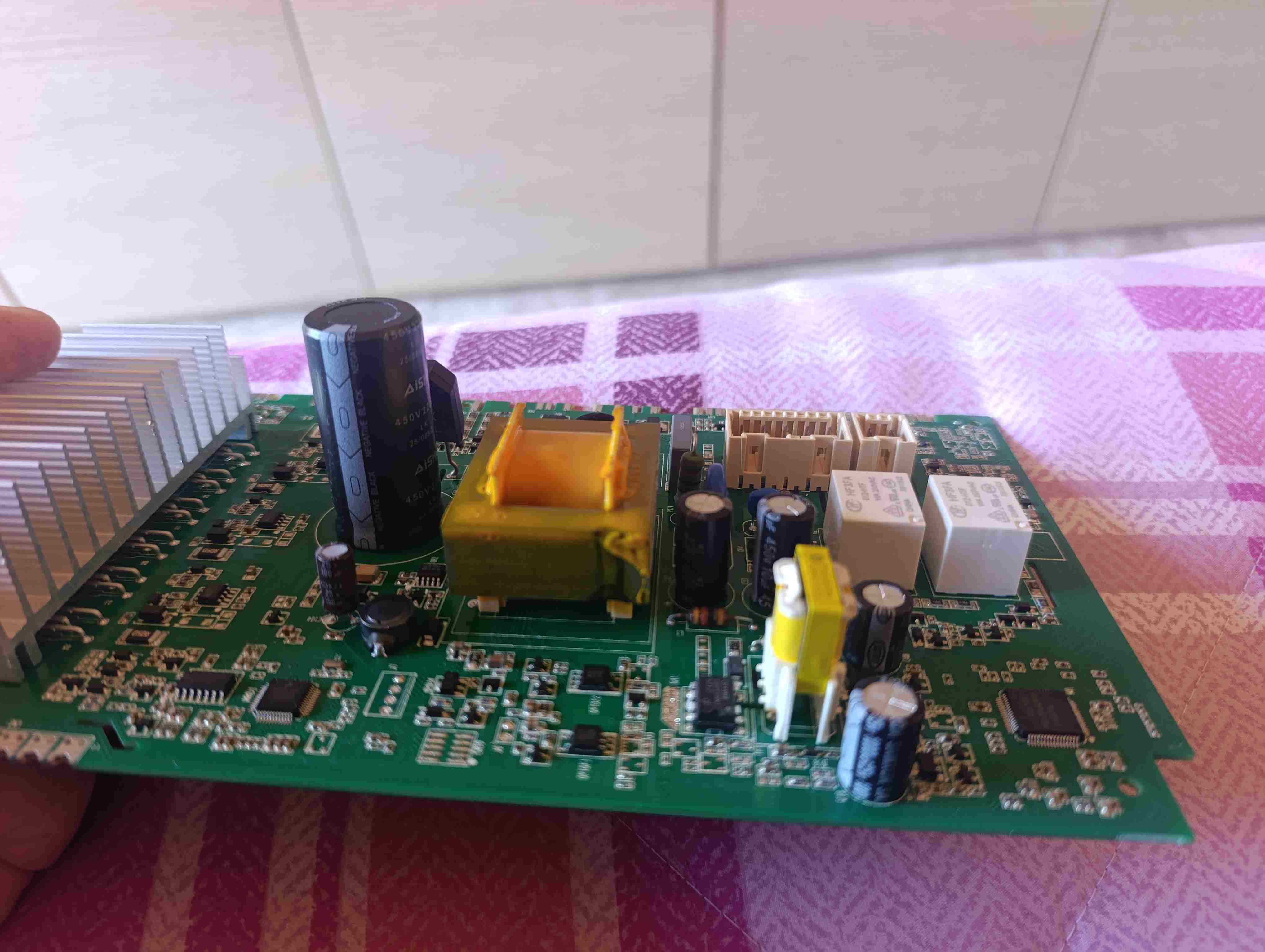

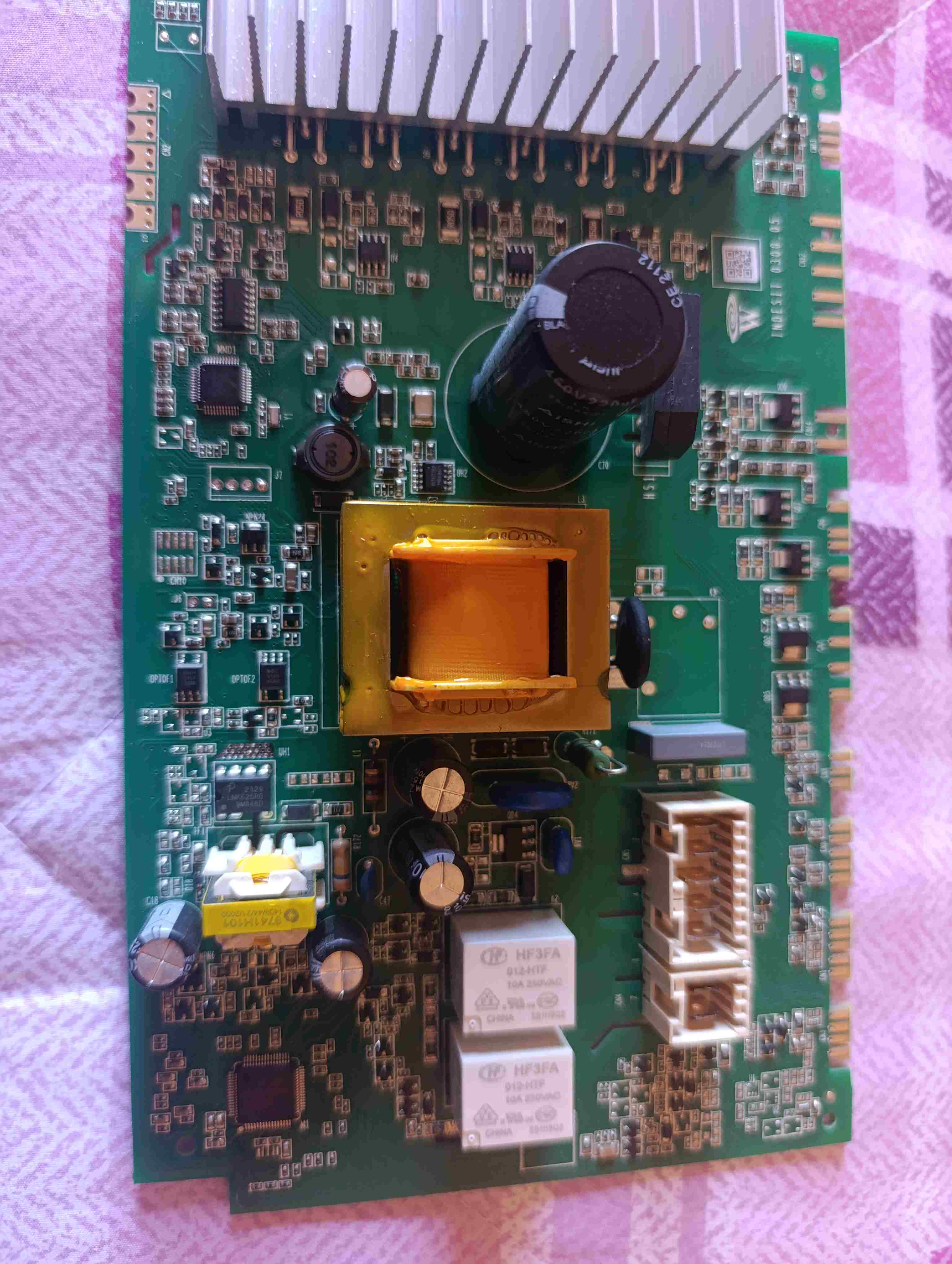

Problema lavatrice Indesit 8 kg
Vincenzo86 ha risposto a Vincenzo86 alla discussione in Lavatrici - Asciugabiancheria
Allora, i condensatori della scheda a vista sembrano stare in ottime condizioni ma non ho lo strumento per testarne il funzionamento ma controllerò le spazzole e la resistenza. Per quanto riguarda il tubo di scarico dalla pompa allo scarico nella parete, ho smontato il tubo e l' ho riempito di acqua e poi l' svuotato mettendolo in verticale e l' acqua è uscita subito quindi presumo sia disostruito. -
gattone1972 ha iniziato a seguire Lavasciuga HOOVER link pro
Buongiorno, dopo un lavaggio senza problemi la mia lavasciuga ha iniziato ad emettere un suono anche con selettore in OFF e se provo ad accendere sul display scorre un 8 e non dà segni di vita. In passato era stata aperto un post per lo stesso problema ma senza soluzione, chiedo se qualcuno ha risolto… grazie
Piastra aiwa Ad F810 assenza segnale ingresso sul canale destro
ALLUMY ha risposto a gorkys alla discussione in Radio - Stereo - Autoradio - HiFi - CD - DVD
Quello che usi per collegare la piastra all'ampli. Da un lato gli devi togliere l'RCA e fare una sorta di puntale. Va benissimo anche l'uscita audio del PC. Sul polo centrale del cavetto schermato. Serve per non alterare eventuali tensioni DC sulla scheda da testare. Sarebbe un'ottima idea 👍 Esatto, ma per sapere dove è interrotto, li devi rilevare (o sentire) in qualche modo. Prova, ma stai più basso con la frequenza, tipo 100Hz non di più. Il problema però è che con i suoi puntali (non schermati) si pesca l'alternata e non so quanto affidabili siano le misure. -
Alessio Menditto ha iniziato a seguire Lavatrice Hoover scorre numero 8 sul display
Lavatrice Hoover scorre numero 8 sul display
Alessio Menditto ha risposto a fabri1175 alla discussione in Lavatrici - Asciugabiancheria
Gattone i post si possono riprendere ma non accodandosi, se vuoi apri pure una tua nuova discussione e linka questa. -
click0 ha iniziato a seguire Sezione montante e morsetti contatore
Sezione montante e morsetti contatore
click0 ha risposto a Gianluigi123 alla discussione in Progettazione impianti elettrici industriali
se l'interruttore generale a valle del contatore ha un valore di 80A, un 35mmq (considerando cavo 3x35 fg16or16) è il minimo che puoi impiegare per avere una linea correttamente dimensionata, anche senza prendere in considerazione la Caduta di Tensione. Se poi, metti i fusibili, come tua intenzione in altro post https://www.plcforum.it/f/topic/336026-sezionatore-portafusibili-con-fusibili/ , devi per forza cose usare non meno di un 50mmq (fs16) -
Caldaia Riello Start Kis 25 Perdite d'acqua
Alessio Menditto ha risposto a Ugo Saletti alla discussione in Guasti/Problemi Riscaldamento
Sì ma non è un problema, invece di quotare quello che ho scritto io, che non serve, basta che quoti quello che hai sbagliato e correggi. -
Lavatrice Hoover scorre numero 8 sul display
gattone1972 ha risposto a fabri1175 alla discussione in Lavatrici - Asciugabiancheria
Buongiorno, ho ripreso questo post poiché anche a me sta succedendo la stessa cosa, chiedevo se qualcuno ha risolto e come questo problema. Grazie - Oggi
Caldaia Riello Start Kis 25 Perdite d'acqua
Ugo Saletti ha risposto a Ugo Saletti alla discussione in Guasti/Problemi Riscaldamento
c'erano un paio di errori tutto qui. -
Impianto luce scale con pulsanti wifi: è possibile?
mrgianfranco ha risposto a saverio81 alla discussione in Altro su impianti elettrici civili
Se non ricordo male si, ma l' app la scarichi in 2 minuti e in 5 fai la registrazione, puoi anche usare l' opzione shally che costa meno ma li un po' l' impostazione cambia...un po' conta anche il cablaggio che hai attualmente di queste luci e valutare distanze e posizione del relè..o dei relè -
Alessio Menditto ha iniziato a seguire Caldaia Riello Start Kis 25 Perdite d'acqua
Caldaia Riello Start Kis 25 Perdite d'acqua
Alessio Menditto ha risposto a Ugo Saletti alla discussione in Guasti/Problemi Riscaldamento
Il messaggio principale si può modificare entro pochi minuti dopo la sua pubblicazione, poi non si può più. Cosa volevi modificare? -
Piastra aiwa Ad F810 assenza segnale ingresso sul canale destro
gorkys ha risposto a gorkys alla discussione in Radio - Stereo - Autoradio - HiFi - CD - DVD
Come generatore di segnale posso usare la scheda audio di un PC ed il software Audacity, questo penso possa essere il problema minore. Piuttosto @ALLUMY, perdonami ma non ho capito bene come rilevare il segnale audio. "Per rilevare i segnali audio, ti basta usare un ampli qualsiasi, un cavetto schermato come sonda, e un condensatore da 10uF sul centrale per sicurezza" Che tipo di cavo? Dove collegarlo? Che sorgente utilizzare? Dove collegare il condensatore da 10uF? E se mi procurassi un oscilloscopio digitale di quelli piccoli portatili? Io pensavo di generare un segnale audio da Audacity collegando l'uscita audio del PC agli RCA input della piastra...non devo fare questo? E non posso utilizzare il multimetro digitale in modalità AC? -
Generatore ultrasuoni per scaccia talpe
ALLUMY ha risposto a ALLUMY alla discussione in Apparati, Schemi & circuiti
Ti ringrazio, ne ho presi parecchi, alcuni anche vibranti, ma dopo un po' le talpe sembra che si abituino pure a quelli. Per quello volevo tentare questa strada, anche perché attualmente ho sotterrato una cassa audio col volume a palla... e una talpa stordita si è mossa e l'ho presa 😼 -
ALLUMY ha iniziato a seguire Montalatte Ariete Vintage mod. 2878
Montalatte Ariete Vintage mod. 2878
ALLUMY ha risposto a guappo alla discussione in Elettronica generica
No!!!! 😅 C'è un trasformatore. Verifica quello innanzitutto. -
Whirlpool awt2287/1 curioso problema di blocco
cippa lippa ha risposto a cippa lippa alla discussione in Lavatrici - Asciugabiancheria
Aggiorno per dire grazie! Pompa presa da figevida appunto, arrivata subito, montata ieri. Provato ora con un cura lavatrice inserito a fare un lavaggio normale a 90 gradi. Lavatrice che ha concluso perfettamente il programma!! -
Caldaia Riello Start Kis 25 Perdite d'acqua
Ugo Saletti ha risposto a Ugo Saletti alla discussione in Guasti/Problemi Riscaldamento
Salve, ho un problema di perdite d'acqua in questa caldaia, non si capisce da dove venga perchè sembra da gocciare da qualsiasi punto, ma piu che altro sulla parte posteriore. all'inizio tendeva a perdere quando era in funzione per poi smettere quasi completamente a caldaia spenta. la pressione rimaneva identica, fino a ieri sera quando le perdite son diventate costanti a prescindere dal funzionamento e la pressione era scesa di .25 circa. (non ho capito come modificare il messaggio principale) -
Piastra aiwa Ad F810 assenza segnale ingresso sul canale destro
ALLUMY ha risposto a gorkys alla discussione in Radio - Stereo - Autoradio - HiFi - CD - DVD
Allora, vediamo intanto se arriva il segnale audio sul piedino 1 di IC203 (HA12142). Se non arriva, verifica il condensatore elettrolitico C237 da 1uF/50V, e anche il pot per il REC LVL, VR901 (50Kohm log.) sul pannello frontale. Per rilevare i segnali audio, ti basta usare un ampli qualsiasi, un cavetto schermato come sonda, e un condensatore da 10uF sul centrale per sicurezza. Resto in attesa... -
Scheda comando riscaldamento escavatore CAT312LC
Si, alla vecchia scheda arrivano i 24V. Prima di montare tutto siccome personalmente ancora non avevo visto girare la ventola ho collegato con due fili i punti in cui misuravo 24V sullo spinotto direttamente alla ventola. Anziché partire la ventola sentivo attivarsi un relè. Mentre quando, con batteria esterna, ho dato 24V la ventola è partita regolarmente. È come se la vecchia scheda gestisse anche il positivo che va alla ventola che io mi aspettavo fosse diretto. Io comunque la vecchia scheda devo montarla ugualmente visto che gestisce quei due attuatori che deviano il flusso dell'aria. Unica cosa che la vecchia scheda non gestisce più è la regolazione e attivazione della ventola. A questo punto devo solo controllare se c'è qualche cosa che scalda nella vecchia scheda prima di chiudere il tutto. Questa prima di smontarla era coperta da una sorta di silicone scuro che ho dovuto rimuovere per poter controllare la scheda; con cosa potrei sostituirlo o è meglio non metterci niente? La mia preoccupazione è che avesse la funzione di smorzare le vibrazioni che l'escavatore gli applica mentre lavora. -
Piastra aiwa Ad F810 assenza segnale ingresso sul canale destro
gorkys ha risposto a gorkys alla discussione in Radio - Stereo - Autoradio - HiFi - CD - DVD
Oscilloscopio + trasformatore di disaccoppiamento. https://www.subito.it/audio-video/oscilloscopio-trasformatore-di-disaccoppiamento-bergamo-643856309.htm?utm_medium=referral&utm_source=subito&utm_campaign=free-engagement-ad_detail Questo potrebbe essere utile? Per la verità non ho nemmeno idea di come utilizzarlo... -
Piastra aiwa Ad F810 assenza segnale ingresso sul canale destro
NovellinoXX ha risposto a gorkys alla discussione in Radio - Stereo - Autoradio - HiFi - CD - DVD
Come non detto, non ha la funzione generatore di segnale. -
gruppo elettrogeno 34KW molto datato con componenti obsoleti
maxim65 ha risposto a maxim65 alla discussione in Motori - Generatori
La bobina viene utilizzata come se fosse un componente del circuito, deve avere quelle caratteristiche e non vi sono regolatori di tensione se non qualche zener, usato più che altro per limitare.Relè normali assorbono più del doppio e variare l'assorbimento complessivo, con un circuito addizionale che assorbe anche solo 10 mA in più potrebbe avere delle conseguenze ulteriori non preventivabili. Per esperienza preferisco non complicarmi troppo la vita che i problemi arrivano anche senza andarseli a cercare. Relè con queste caratteristiche si trovano sia su mouser che su rs.L'unico problema che per pochi pezzi non conviene.Ne parlerò con chi di dovere e se è d'accordo procederò a comprarli. Una volta fatte le prove del caso, quando non lo sò, aggiornerò questa dicussione. Grazie comunque a tutti. -
Stefano Dalmo ha iniziato a seguire Scaldacqua GPL Bosch Therm 5600 O Discontinuità di funzionamento
Scaldacqua GPL Bosch Therm 5600 O Discontinuità di funzionamento
Stefano Dalmo ha risposto a ZiooPino alla discussione in Guasti/Problemi Riscaldamento
Scusa , ma visto che è nuova l’installazione , perché non lo rappresenti all’installatore , che mi sembra la cosa più giusta da fare. ? -
Tensione sul profilo in alluminio di montaggio pannelli FV
cristian67 ha risposto a cristian67 alla discussione in Fotovoltaico
Chi ha detto di aver usato la gronda come conduttore di terra ? Ho solo usato la gronda in rame per misurare col tester la tensione tra profili e gronda, ipotizzando che la gronda sia a potenziale zero ed infatti misuravo sempre 70 volt tra profili in alluminio e gronda come tra profili e terra dell'impianto di casa -
Piastra aiwa Ad F810 assenza segnale ingresso sul canale destro
gorkys ha risposto a gorkys alla discussione in Radio - Stereo - Autoradio - HiFi - CD - DVD
Allora in play non ho nessun problema, una cassetta registrata esce perfettamente sia sulle casse dell' impianto sia sul display con i led che segnano normalmente l' uscita. In rec semplicemente non arriva il segnale del canale sinistro. Ovviamente ho già verificato la continuità del connettore RCA con il connettore sulla scheda madre... Ecco il multimetro digitale di cui dispongo -
Impianto luce scale con pulsanti wifi: è possibile?
saverio81 ha risposto a saverio81 alla discussione in Altro su impianti elettrici civili
@mr....trovato: se ho ben capito, a questo attuatore posso associare i pulsanti 013B9 wireless; questo attuatore posso renderlo temporizzato solo tramite l'APP e sempre solo tramite questa APP, posso associare i pulsanti....giusto? @Nik.....ti ringrazio del suggerimento, ma vedo la cosa un pò più complessa e credo di non avere le competenze per gestire quella situazione. Grazie ad ogni modo! -
Piastra aiwa Ad F810 assenza segnale ingresso sul canale destro
NovellinoXX ha risposto a gorkys alla discussione in Radio - Stereo - Autoradio - HiFi - CD - DVD
