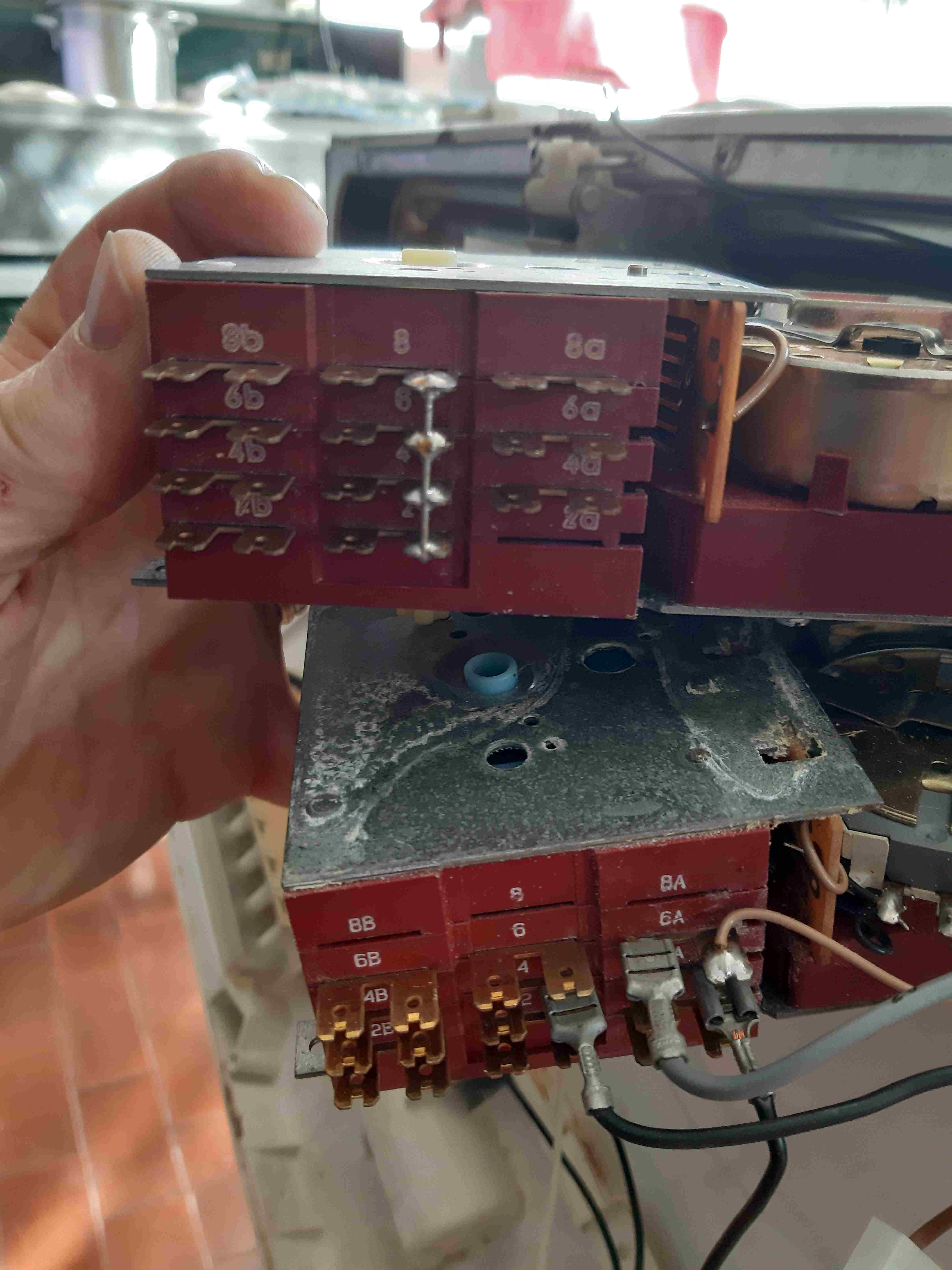

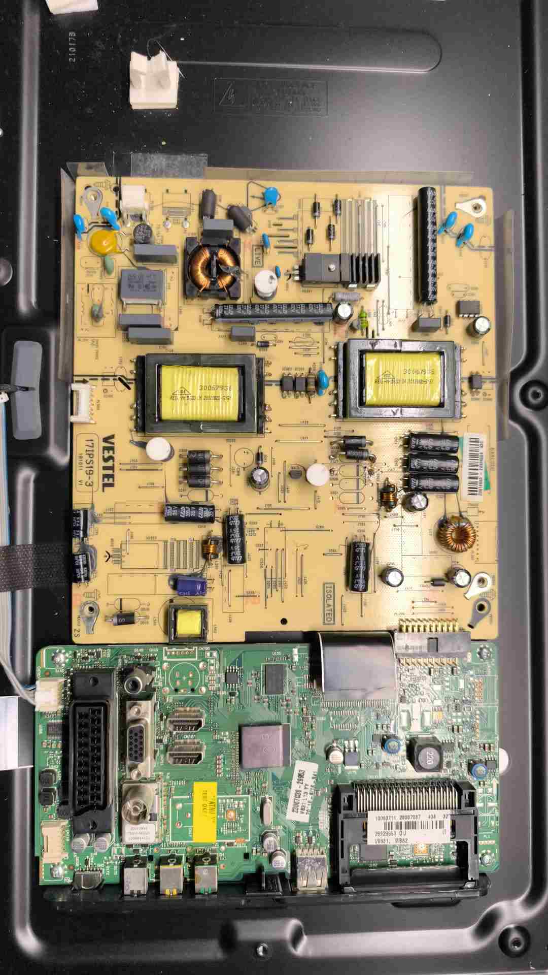

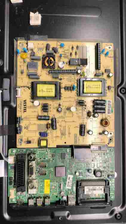

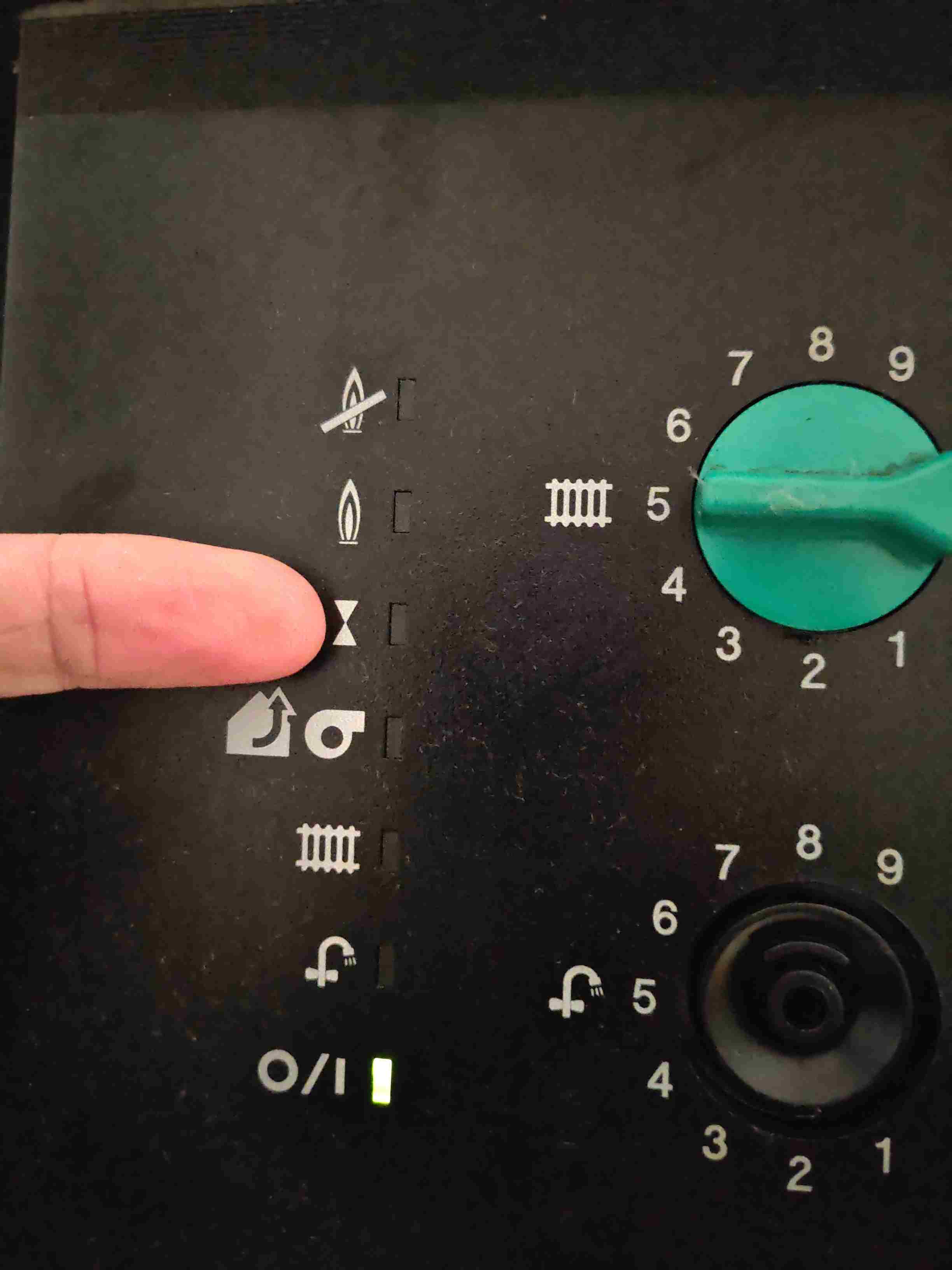

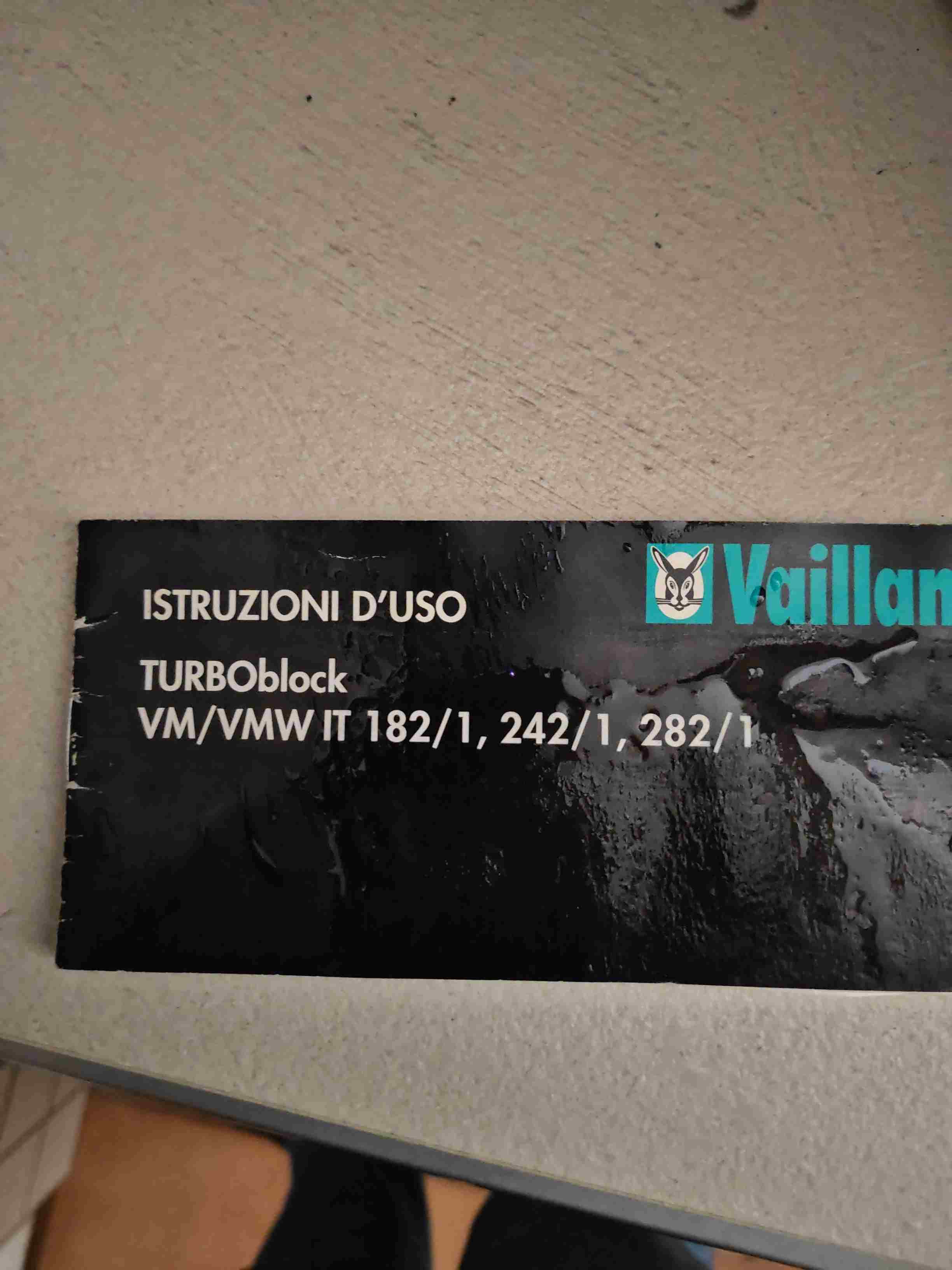

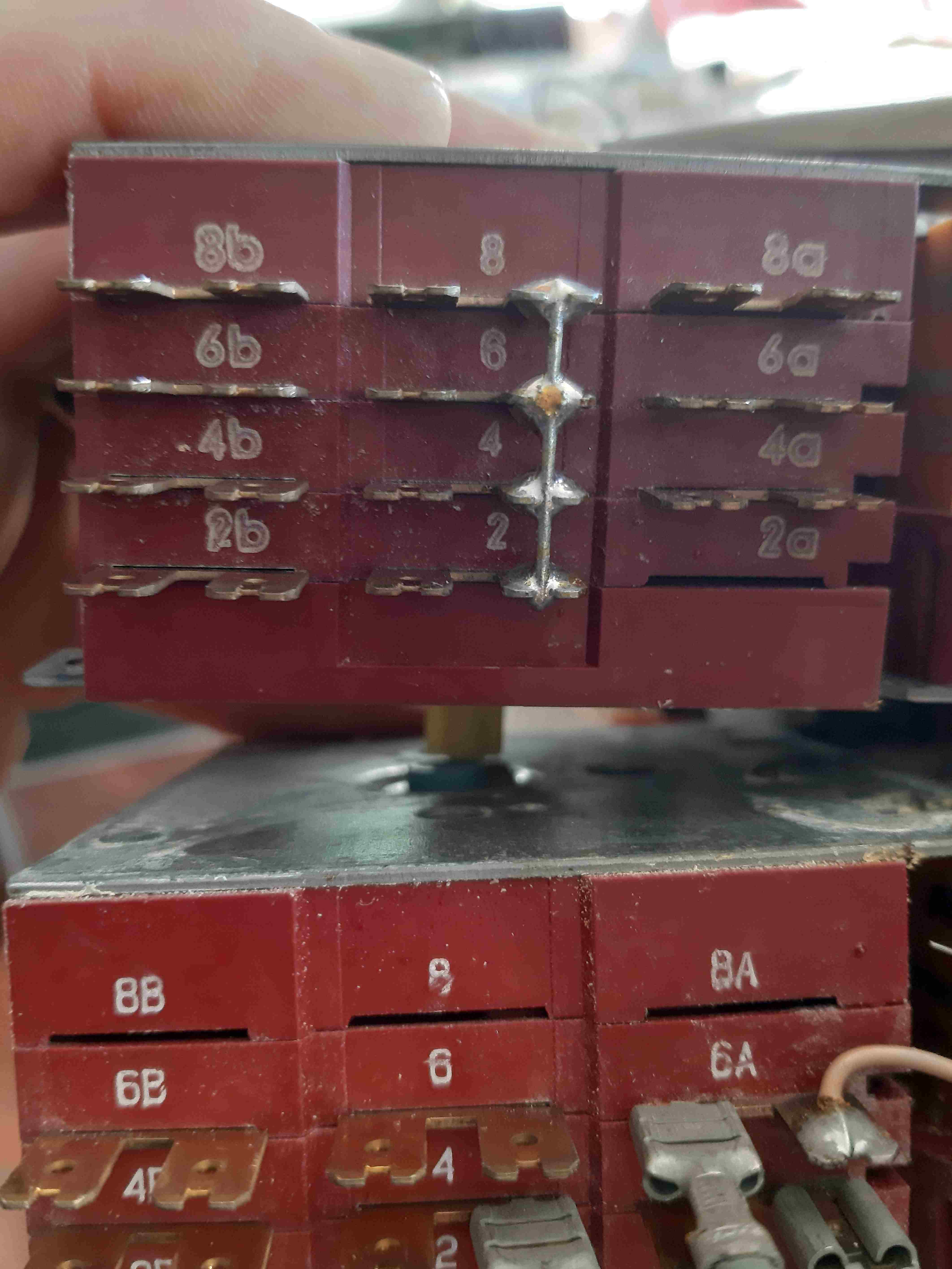

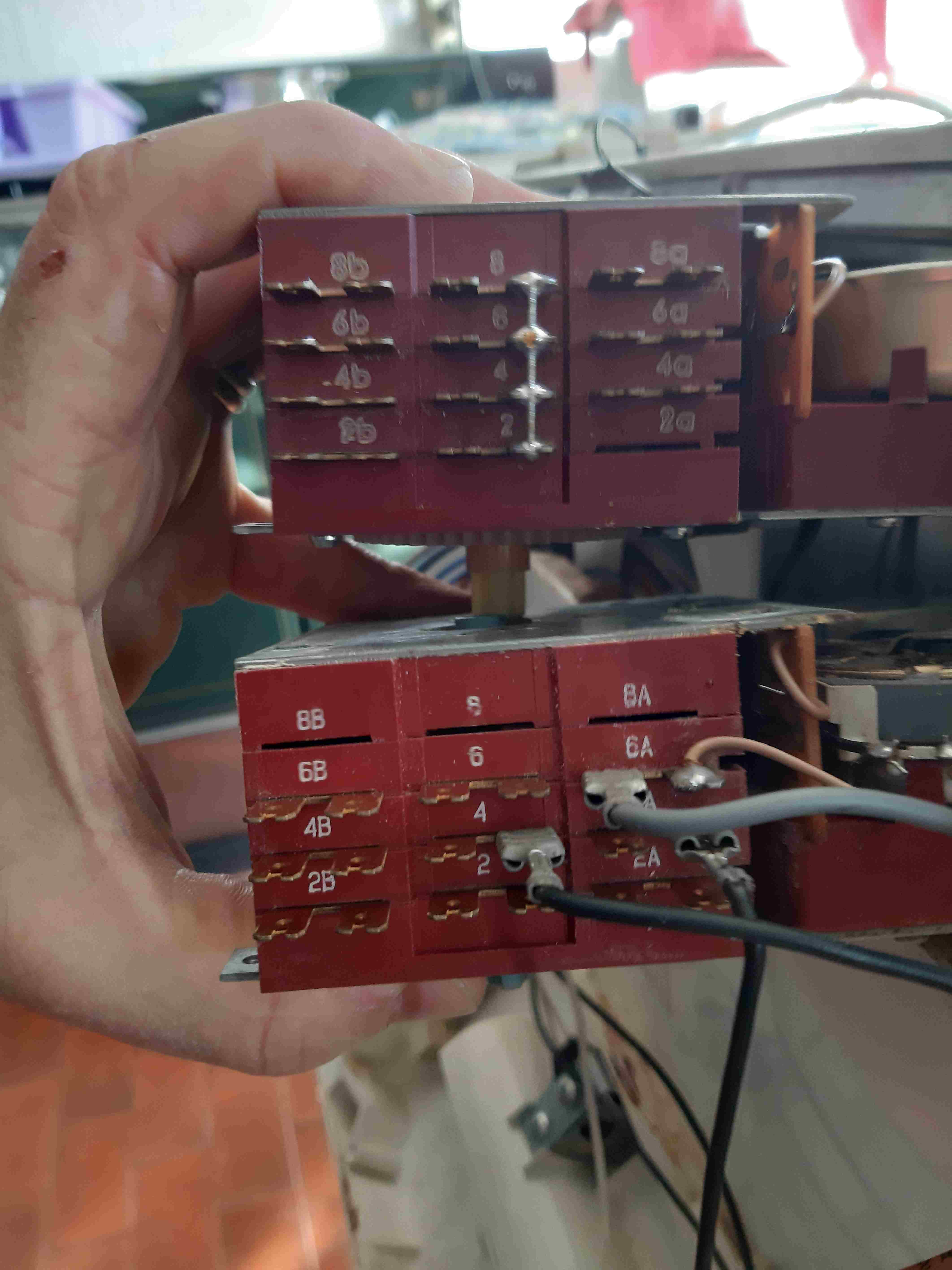

ManuCE2 ha iniziato a seguire Philips 32pfl2807h/12
Buona sera. Posseggo un televisore philips 32pfl2807h/12. La scheda di alimentazione è una Vestel 17IPS19-3 (23067038-29953). Ho cambiato la scheda in questione perché aveva un dei diodi in uscita sulla linea led in corto e per non rischiare l'ho messa nuova. La tv mostrava il led di accensione ma una volta pigiato il tasto cominciava a lampeggiare per 7 volte poi faceva un lampo sui led e si spegneva tutto. Ho cambiato anche le barre led, che sono nuove. Anche in questo caso la tv fa lo stesso difetto. Ho misurato le tensioni. Quando la Tv viene accesa ci sono 12 volts della mb e i 25 dei led, ma poi va in blocco facendo un lampo sui led. Se tolgo il connettore dei led la tv parte, facendo i 7 lampeggi sul led di stato e si mantiene accesa sulla parte logica, cosa che ho verificato inserendo una chiavetta sull'usb che risulta alimentata. Sul connettore delle barre led ci sono un positivo e due negativi a 60 volts a destra e un positivo e due negativi a 60 volts a destra. Le barre non sono in corto. Ho misurato un led alla volta e si accendono tutti. Praticamente senza attaccare il connettore barre led la tv sembra rimanere accesa. Verificata con la termocamera la mb non da strane temperature se non sul chip principale che si mantiene comunque fresco. Cosa posso verificare ? Grazie
Maxval65 ha iniziato a seguire Timer programmatore AKO lavastoviglie REX IP560
Timer programmatore AKO lavastoviglie REX IP560
Maxval65 ha inserito una discussione in Lavastoviglie
La lavastoviglie da incasso REX IP560, quindi datata ma robusta, si è bloccata durante un lavaggio con la sola spia di alimentazione accesa. Ho diagnosticato il guasto sul timer fissato dentro la portiera poichè smuovendo i rotori è ripartita ma il pezzo mi sembrava parecchio ossidato. Avevo un pezzo di ricambio compatibile e cioè il timer AKO type 11800 D125/1 ma qui sono iniziati i guai poichè quello montato ha alcuni contatti mancanti e quello nuovo ha dei contatti saldati in origine ponticellati (vedi foto allegate). Sto cercando disperatamente uno schema di cablaggio dei contatti del timer per poter riparare questa lavastoviglie (che mia zia di 84 anni non vuol a nessun costo sostituire)... Qualche esperto di questo bel forum ha conservato qualche perla cartacea o in pdf da service ?? Grazie !!! -
Resitore a foro passante
fai da te ha risposto a fai da te alla discussione in Componenti elettronici ed equivalenze
Buona serata. Grazie per la specifica . Sicuramente è come mi dici. Cordiali saluti -
click0 ha iniziato a seguire Ma come cavolo "dovrebbe" funzionare una testina termostatica?
Ma come cavolo "dovrebbe" funzionare una testina termostatica?
click0 ha risposto a epik alla discussione in Guasti/Problemi Riscaldamento
le testine vanno avvitate a fondo ma senza l'uso di attrezzi si, di base esistono testine aperte o chiuse e anche "corpi valvola" aperti o chiusi solitamente si ha corpo valva a riposo aperto (il pistoncino è fuori) con attuatore che lo chiude in assenza di tensione ma con combinazioni valvola - testina diverse si ottiene un po' tutto se una volta avvitate tutte, accendi un piano quella non attivo (quindi l'altro) si scalda ? -
BADPI59 ha iniziato a seguire Ma come cavolo "dovrebbe" funzionare una testina termostatica?
Ma come cavolo "dovrebbe" funzionare una testina termostatica?
BADPI59 ha risposto a epik alla discussione in Guasti/Problemi Riscaldamento
oltre ai consigli di Alessio Menditto e Simone Baldini che dovresti seguire non è che una zona non ha mai scaldato , guarda la foto che hai postato -
Ferroili divacondens d plus f24 errore a21
Domi16 ha risposto a Domi16 alla discussione in Guasti/Problemi Riscaldamento
Ciao, il camino di aspirazione è apposto e ho provveduto a pulire anche gli ugelli, ma non cambia nulla. Non ho capito cosa intendi per coax -
Ferroili divacondens d plus f24 errore a21
Domi16 ha risposto a Domi16 alla discussione in Guasti/Problemi Riscaldamento
Ciao, la temperatura del riscaldamento è impostata a 80° - Oggi
Spia lampeggiante mancanza acqua Vaillant turboblock
Andreadiy ha inserito una discussione in Guasti/Problemi Riscaldamento
Buonasera a tutti. Non parte la caldaia ne termosifoni ne acqua calda. Se apro rubinetto sente che ho aperto, sta li un attimo, poi si accende spia mancanza acqua. Non sento piezo. Idem termosifoni. Provato a scaricare e ricaricare fino a 2.2 bar. Niente. Vi ringrazio. -
Maxval65 ha aderito alla comunità
Problema caldaia Ferroli BLUEHELIX B 32 K 50: acqua calda che si raffredda rapidamente
Slash402 ha risposto a Slash402 alla discussione in Guasti/Problemi Riscaldamento
Manutenzione/Pulizia ogni 2 anni in concomitanza con il test dei fumi. Una perdita del 10% però non mi sembra così tanto da causare una problematica simile. O sbaglio? -
Ma come cavolo "dovrebbe" funzionare una testina termostatica?
Simone Baldini ha risposto a epik alla discussione in Guasti/Problemi Riscaldamento
Quelle testine sono collegate dentro la scatoletta elettrica e comandate da dei fili rossi. Devi capire dove vanno quei fili. Solitamente ci sono dei termostati ambiente, magari non per ogni stanza ma per zona. Le testine sono necessarie per far si che possa sfruttare gli apporti gratuidi di energia, sole e cucina solitamente, oltre che per gestire nel limite orai di confot e orari di temperatura ridotta. Lasciare 24/24h la medesima temperatura ha senzo se la casa la vivi tutto il giorno e comunque avere una sola regolazione non ti permette di sfruttare gli apporti gratuiti. Inoltre conoscendo i vari idraulici, nessuno attua una taratura di bilanciamento, cioè montano ed accendono. Con la suddivisione per stanze risolvi anche il problema che sicuramente l'impianto non è stato tarato. Io le ho sempre fatte fare e non ho mai avuto un problema o lamentela, certo vanno collegate bene. -
Ripristino PHILIPS 27CE4599/33W (chassis 2B)
frapenas ha risposto a frapenas alla discussione in Philips - Phonola
Oppure Penso al fatto che ho sostituito due ceramici in zona verticale con dei poliestere presi su Amazon... potrebbero essere loro a lavorare non correttamente? Perché non ceramici? -
ManuCE2 ha aderito alla comunità
Luca Balzola ha aderito alla comunità
JuanMa ha iniziato a seguire Saldatrice rider inteco 162
Hola Necesitaba saber el valor de esa resistencia smd marcada y del integrado ya que en mi caso no puedo identificar su nombre. Adjunto foto. Gracias
JuanMa ha aderito alla comunità
Sostituzione urmet 1130/3d con Cyfral-5p
Soyer ha risposto a Soyer alla discussione in Citofoni, videocitofoni e intercomunicanti
Sì ma come é possibile che il citofono vecchio funzionava solo a me con gli stessi fili? -
Domanda basica su cambio vecchio differenziale
pinballwizard ha risposto a pinballwizard alla discussione in Quadri elettrici civili e terziario
Ah un dubbio che mi viene è che su quel magnetotermico...in uscita ci sono due cavi di fase e due di neutro, probabilmente finiscono su due percorsi diversi nella casa una uscita va al vano caldaie e una a alle luci e prese, non vorrei che al differenziale questa roba di fastidio. Anzi essere meglio introdurre un altro interruttore per separare bene le due linee invece di farle uscire dallo stesso interruttore. -
Riello Domus Condens 35B allarme 030 ventilatore
Riccardo Ottaviucci ha risposto a Riccardo Ottaviucci alla discussione in Guasti/Problemi Riscaldamento
adesso non la riapro di sicuro, il pressostato è grigio e ha uno sfiato frontale.Ho messo un tubicino di gomma x soffiare meglio,devi sentire il click del pressostato.Soffia e aspira durante la procedura di reset allarme ventilatore . Non ricordo però in quale cannotto l'ho messo,anche se sicuramente ho provato su entrambi -
Caldaia Chaffoteaux Elexia Comfort In Blocco Codice Errore 60
dariolcv ha risposto a dandy73 alla discussione in Guasti/Problemi Riscaldamento
Buonasera, ho lo stesso problema...come hai risolto? grazie -
piergius ha iniziato a seguire Problemi con Luce spia deviatore Bticino
Problemi con Luce spia deviatore Bticino
piergius ha risposto a Marco24 alla discussione in Altro su impianti elettrici civili
Dallo Schema si nota che, in condizione "Accesa", uno dei Ritorni resta flottante, quindi forma una Rete di Capacità Parassita insieme ai Cavi che condividono lo stesso Corrugato . assumendo una Tensione intermedia 75÷150V ad alta Impedenza, ma sufficiente a polarizzare le Spie, specialmente quelle bticino si accendono a partire Da circa 6V ; Invece le Vimar accendono a circa 24V . Perciò installando 2 Spie Vimar , affiancate da una bticino questa "sottrae" loro la Corrente Parassita . - Nell' utilizzo come Spia di accensione le Spie bticino aiutano ad individuare il Deviatore di notte . - Valendo che si spengano si mette un Condensatore di Capacità opportuna ai capi delle Lampade principali.. - Buona serata ! -
Saldatrice a elettrodo Telwin Forge inverter 145 rotta
Lele M ha risposto a Lele M alla discussione in Elettronica generica
CBM71 ha aderito alla comunità
Alessio Menditto ha iniziato a seguire Immergas Intra Extra 20, CAR V1, TADO X
Immergas Intra Extra 20, CAR V1, TADO X
Alessio Menditto ha risposto a Maups alla discussione in Guasti/Problemi Riscaldamento
Impianto termosifoni o a pavimento? -
Dimmerare striscia LED sottopensile della cucina
ALLUMY ha risposto a oxidized alla discussione in Illuminazione interni
Non so se esiste un articolo del genere. Ma sentiamo altri pareri... -
Ghiaccio su tubo compressore e vaschetta condensa piena d'acqua
gabbizio ha risposto a gabbizio alla discussione in Frigoriferi - Congelatori
Buonasera il tecnico è ritornato e ha rimosso il gas in eccesso e la situazione è notevolmente migliorata in quanto nella vaschetta sul compressore non si deposita più acqua( ma dovrebbe comunque essercene un pochino?). Probabilmente gas c'è n'è ancora un po' in eccesso, visto che poco poco di ghiaccio sul ritorno si crea ancora, ma per ora mi sta bene cosi diciamo( non voglio fargli fare ulteriori prove nella paura possa poi peggiorare la situazione). Ora stavo notando che le saldature che ha fatto presentano queste ossidazioni. Non è che per caso sono state saldate male e potrebbe esserci una perdita di gas in quei punti? 0 -
jecko86 ha aderito alla comunità
Immergas Intra Extra 20, CAR V1, TADO X
Maups ha inserito una discussione in Guasti/Problemi Riscaldamento
Buongiorno a tutti, vivo in una casetta disposta su tre piani, tutti con microclimi diversissimi, con conseguente impossibilità di arrivare ad una temperatura minimamente confortevole nei diversi piani. Per ovviare, ho pensato di acquistare il termostato TADO X e le valvole termostatiche per tutti i termo (tranne 1). Sapevo che non era un'installazione facilissima, ma, per adesso, alcuni problemi non li ho sormontati. In particolare: Non riesco a installare il termostato. Ho provato a smontare il Comando Amico Remoto, cambiare i morsetti nella caldaia (da 42-43 a 40-41), ma ho sempre la caldaia in blocco, con spia rossa nel quadro. Vorrei provare ad utilizzare l'uscita TEL del Comando Amico Remoto, come letto in qs forum, ma non saprei come collegare il termostato TADO Ho comunque installato le valvole, e fatto partire il comando in manuale, con termperatura a 22. Dopo alcune ore il CAR mostrava un errore di pressione. Forse devo cambiare la modalità del CAR, da manuale a ON/off? Ringrazio chiunque possa aiutarmi, per ora le mie ricerche non mi hanno dato elementi decisivi. -
Problema caldaia Ferroli BLUEHELIX B 32 K 50: acqua calda che si raffredda rapidamente
RS6R ha risposto a Slash402 alla discussione in Guasti/Problemi Riscaldamento
spannometricamente la caldaia ha una perdita circa del 10% in produzione dovuta a incrostazioni. -
Problema caldaia Ferroli BLUEHELIX B 32 K 50: acqua calda che si raffredda rapidamente
RS6R ha risposto a Slash402 alla discussione in Guasti/Problemi Riscaldamento
portata termica troppo bassa non arrivi nemmeno a 23kw. ultima manutenzione quando è stata fatta . -
Unificazione 2 impianti videocitofono BTicino
BMichele ha risposto a BMichele alla discussione in Citofoni, videocitofoni e intercomunicanti
Mi sono spiegato un po' male. A me piacerebbe che dal PE 1 si possano chiamare PI1 e PI2 con un pulsante, e PI3 con l'altro pulsante Mentre dal PE2 si possano chiamare PI1, PI2 e PI3 con l'unico pulsante che ho a disposizione
