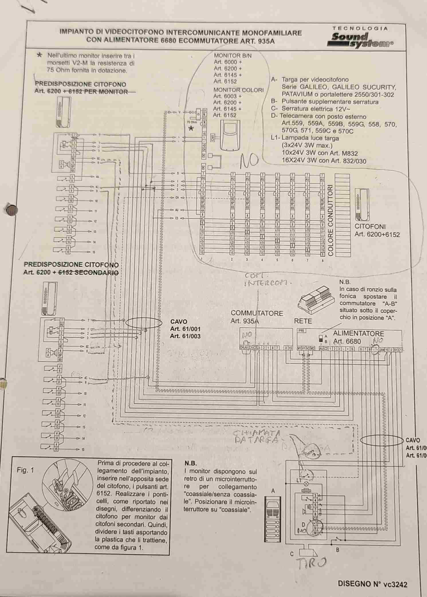

Taratura pressostato lavastoviglie Rex
Nomenonutilizzato ha risposto a Nomenonutilizzato alla discussione in Lavastoviglie
Grazie per la risposta, sotto il filtro mi sembra tutto bello pulito , non avevo pensato che starando il pressostato questo superasse quello dí sicurezza e desse l’imput di scaricare , infatti svitando la vite sul pressostato il livello si è abbassato e fa il lavaggio normalmente. Alla fine con un po’ di pazienza si riesce a fare una taratura decente, ma ho solo un dubbio sulla vite secondaria che non ho ben chiaro quale effetto abbia se la stingo o svito. Comunque ho ordinato un pressostato nuovo , perché facendo alcune prove ho notato che a volte non chiude il contatto , o lo chiude in maniera non continuativa, appena arriva lo installo e vedo cosa succede… -
Citofono 6200 intercomunicante non funziona il microfono
clmplg ha risposto a clmplg alla discussione in Citofoni, videocitofoni e intercomunicanti
Taratura pressostato lavastoviglie Rex
Nomenonutilizzato ha risposto a Nomenonutilizzato alla discussione in Lavastoviglie
In effetti se continuasse ad andare bene potrei tenere il livello così com’è ora, ma pensavo che con un po’ di acqua in più potesse lavorare meglio. -
Espandere la RAM in un PC
ALLUMY ha risposto a ALLUMY alla discussione in Schede madri e alimentatori PC
Aggiorno come promesso: PC HP Pavilion Desktop TP01-1xxx Processore AMD Ryzen5 4600G Scheda grafica Nvidia GeForce RTX2060 Ho controllato proprio ora, con nessun programma avviato (a parte win11 e un antivirus), che la percentuale di RAM impegnata è costantemente a 78%. Ecco perché avevo intenzione di aumentarla. Spero di trovare qualcosa a prezzi più umani, mal che vada ripiegherò sul ricondizionato. Grazie a tutti come sempre per l'interessamento. -
click0 ha iniziato a seguire Caldaie solo riscaldamento
Caldaie solo riscaldamento
click0 ha risposto a MarcoPau alla discussione in Componenti Riscaldamento
le caldaie solo riscaldamento riescono quasi sempre a gestire un sanitario esterno (ad accumulo) o con attacchi dedicati sulla caldaia (2 attacchi riscaldamento , 1 o 2 attacchi per l'accumulo esterno di acs) o tramite 3 vie montata esterna e gestita dall'elettronica della caldaia ma, se dall'esploso è presente lo scambiatore secondario vuol dire che la caldaia ha acs istantanea (se non ricordo male) le Intergas sono delle bitermiche - Oggi
piergius ha iniziato a seguire Taratura pressostato lavastoviglie Rex
Taratura pressostato lavastoviglie Rex
piergius ha risposto a Nomenonutilizzato alla discussione in Lavastoviglie
Prima di starare i Pressostati ⚠️ conviene controllare la Camera di Compressione ! (un vano a forma di campana, da cui parte il tubicino per il Pressostato ) Col passar del tempo si formano delle incrostazioni che ne alterano Forma e Volume e di conseguenza si spostano i Livelli effettivi a cui il Pressostato commuta . Prima di questa " regolazione" l' acqua circolava ad ondate successive ? Se fa così, presumibilmente l' incrostazione ha prolungato il bordo inferiore della Camera di Compressione . Quindi l' acqua arriva in anticipo a tappare l' imboccatura della Campana e far Pressione verso il Pressostato di Lavoro ( e di Sicurezza ) . Come hai potuto constatare, lo stesso Fenomeno succede anche al Pressostato di Sicurezza, poiché starando il primo, lo hai regolato circa uguale al secondo ! - Tanti anni fa anch'io tentai di " correggere" la Taratura, poi ho girato la Macchina a testa in giù e tirato via delle incrostazioni dure come il gesso . Dopodiché ho ripristinato la Taratura originale del Pressostato . ( immettendo acqua gradualmente e verificando col Tester a che Livelli commutano le 2 Sezioni Lavoro e Sicurezza del Pressostato doppio .) - Buona serata ! -
Problemi lavastoviglie Hotpoint Ariston LFTA2284A
sgaset ha risposto a sgaset alla discussione in Lavastoviglie
Dopo una giornata di sbattimento ho risolto! Mettendo l'alimentatore esterno andava fatto un ponticello nella scheda principale tra un polo della tensione di rete raddrizzata e la piu' 12V, senza questo ponticello i Triac non funzionavano. Questo ponticello era gia' presente nel piccolo modulo DC/DC montato originariamente sulla main-board. Adesso funziona tutto. Grazie comunque -
Taratura pressostato lavastoviglie Rex
E685X ha risposto a Nomenonutilizzato alla discussione in Lavastoviglie
Se è una Techna basta un quarto di giro, fanno il carico dinamico quindi quel minuscolo giro cambia il totale di quasi 1L L'altro è il pressostato di sicurezza, non toccarlo Per curiosità perché vorresti aumentare il livello? Va fatto solo se senza detersivo e con un carico pieno annaspa, altrimenti lascia stare -
Taratura pressostato lavastoviglie Rex
Nomenonutilizzato ha risposto a Nomenonutilizzato alla discussione in Lavastoviglie
Grazie, nella mia lavastoviglie il pressostato rimane normalmente aperto e si chiude il contatto appena va in pressione , quindi la vite laterale comanda il momento in cui si riapre, però vorrei capire se avviando si apre prima o dopo. E questa vite ha effetti anche sul comportamento della vite principale? -
Allora. La spiegazione che mi hai dato mi è servita per capire esattamente il funzionamento, i collegamenti e le Logiche dietro ii 6 ingressi Safe presenti sulla scheda. E a capire come sono state configurate e collegate le 2 coppie di fotocellule attualmente. Come hai ipotizzato tu il comune è stato collegato all.IC con la conseguenza che le due coppie possono seguire una logica unica sul SAFE1. E che adesso ho impostato su 0 per sicurezza. Pero ho capito benissimo come fare per separare le due coppie di fotocellule ad ingressi Safe differenti, per cui nelle prossime settimane procederò come mi hai spiegato. Grzie mille ancora !!!!!!!
Dubbio su motore elettrico asincrono
agusmag ha risposto a agusmag alla discussione in Motori - Generatori
Ho testato la sega e si avvia correttamente. Devo dire che è meglio che gli ausiliari stiano in parallelo. La sega ha un disco molto grande e due cinghie fra l'altro ben usurate. Anche con la potenza che ha ora, ci mette un po' ad avviarsi, 5-6 secondi almeno. -
Sostituzione termostato honeywell 220v
mircoval ha risposto a mircoval alla discussione in Componenti Riscaldamento
Ahh Ok quindi imposto Normalmente aperto Grazie Stefano -
Termostato smart
elettromega ha risposto a mithe alla discussione in Installazione impianti elettrici civili e terziario
Ciao qualcuno avrà progettato l'impianto e saprà dirti come deve funzionare ed essere fatto.solitamente tra caldaia e impianto c'è un box con dentro pompa o pompe, una centralina che gestisce il tutto tra alta e bassa temperatura.Forse tu hai tutto in bassa temperatura e devi solo fare circolare l'acqua? in quel caso comunque devi attivare la caldaia utilizzando un relè che sdoppia i comandi,alimenta la pompa e chiude il comando del termostato in caldaia. Quel tipo di impianto non è fatto per funzionare come con i caloriferi, ma deve essere sempre acceso , al massimo si abbassa di pochi gradi ma non va spento. -
Roberto Garoscio ha iniziato a seguire Problema Commutatore Urmet 788/51
Problema Commutatore Urmet 788/51
Roberto Garoscio ha risposto a lucrab alla discussione in Citofoni, videocitofoni e intercomunicanti
Non credo proprio dipenda dal commutatore, lui si limita a deviare il montante sui due ingressi, il 7 e il 9 vengono commutati alternativamente su 8 che è il pulsante di apertura nei citofoni, scollega i fili del 7 e del 9 e prova a vedere se succede ancora. -
Andrea Annoni ha iniziato a seguire Modem Technicolor DGA4134FIA di Edison: port forwarding e DNS non funzionano
Modem Technicolor DGA4134FIA di Edison: port forwarding e DNS non funzionano
Andrea Annoni ha risposto a antoniob alla discussione in ADSL
Sei sicuro di avere IP pubblico? Con fastweb è su richiesta e a pagamento. I modem operatore, per quanto "balordi" e sono il primo a odiarli (ma non certo per il NAT), hanno comunque tutti la funzione di NAT. Chi lo chiama appunto NAT, chi lo chiama Port Forwarding, chi proprio apertura porte. Probabilmente sono nel menu avanzato. MA alla base di tutto serve IP pubblico altrimenti anche se apri le porte non arriverai mai al tuo router perchè sei dietro NAT o CG-NAT Operatore. -
Videocitofono Urmet modello Giugiaro dis 1204-D002A
Roberto Garoscio ha risposto a danibike alla discussione in Citofoni, videocitofoni e intercomunicanti
No che non me la prendo. -
ottima notizia, con il ponticello si è acceso e funziona, cosa potrebbe essere? Lo posso tenere così secondo voi con il ponticello? Con il telecomando si spegne e si accende Non pensavo si potesse spegner con il telecomando con il ponticello attivo sul power_on
Roberto Garoscio ha iniziato a seguire Faac scheda E024S che comanda motori S418 a 24v
Faac scheda E024S che comanda motori S418 a 24v
Roberto Garoscio ha risposto a Pietro_55 alla discussione in Cancelli elettrici
Ad alimentare il sistema. -
Problemi lavastoviglie Hotpoint Ariston LFTA2284A
Lockeid ha risposto a sgaset alla discussione in Lavastoviglie
NOn sempre gli alimentatori esterni funzionano sulle schede degli elettrodomestici. In alcuni casi, capita proprio quello che è accaduto a te; manca la sincronizzazione dei triac. Dovresti mettere una foto della scheda, magari c'è qualcuno che ne ha una uguale tanto da fornirti i valori dei componenti in modo da tentare la riparazione. Ciao -
in questo caso si può provare a tentare qualcosa o conviene non impazzire e recuperare le schede,...
Sostituzione termostato honeywell 220v
Stefano Dalmo ha risposto a mircoval alla discussione in Componenti Riscaldamento
Non ho capito , se sul termostato hai collegato normalmente aperto , perché sull’app tieni spuntato normalmente chiuso .? devi spuntare normalmente aperto . -
Sostituzione termostato honeywell 220v
mircoval ha risposto a mircoval alla discussione in Componenti Riscaldamento
Buonasera Stefano , chiedo lumi ancora una volta a lei: ho collegato il termostato (foto allegata) e tutto ok, la caldaia parte regolarmente ( impiega 4min come del resto con il vecchio termostato, ho la valvola di zona 580T ) e si spegne altrettanto regolarmente quindi intanto grazie. Ora l'unico problema che ho è impostare sull app dello smartphone ( foto centrale) l'opzione normalmente chiuso o normalmente aperto; nella foto è spillata l'opzione normalmente chiuso, ma chiedo se va bene anche nel mio caso o devo impostare normalmente aperto?? Ho allegato anche la foto dello schema elettrico del termostato -
caerdna ha iniziato a seguire Vita da tecnici 1955-1965 e Buchi simil bruciature bucato
Faac scheda E024S che comanda motori S418 a 24v
Pietro_55 ha inserito una discussione in Cancelli elettrici
Salve a tutti, volevo sapere a che cosa serve il trasformatore toroidale 220v / 21,5v installato insieme alla scheda E024S che comanda i motori S418 a 24v. -
Livio Migliaresi ha iniziato a seguire Salve a tutti
Salve a tutti
Livio Migliaresi ha risposto a gbpf alla discussione in Presentazione nuovi utenti, saluti e ringraziamenti
Benvenuto!! -
Videocitofono Urmet modello Giugiaro dis 1204-D002A
danibike ha risposto a danibike alla discussione in Citofoni, videocitofoni e intercomunicanti
Buonasera , non te la prendere, ho avuto due risposte diverse, una da te e l'altra da Roby 73. Dato che Roby 73 mi ha chiesto di postare una panoramica dell'apparecchio, così ho fatto . Ti ringrazio per la risposta esatta.
