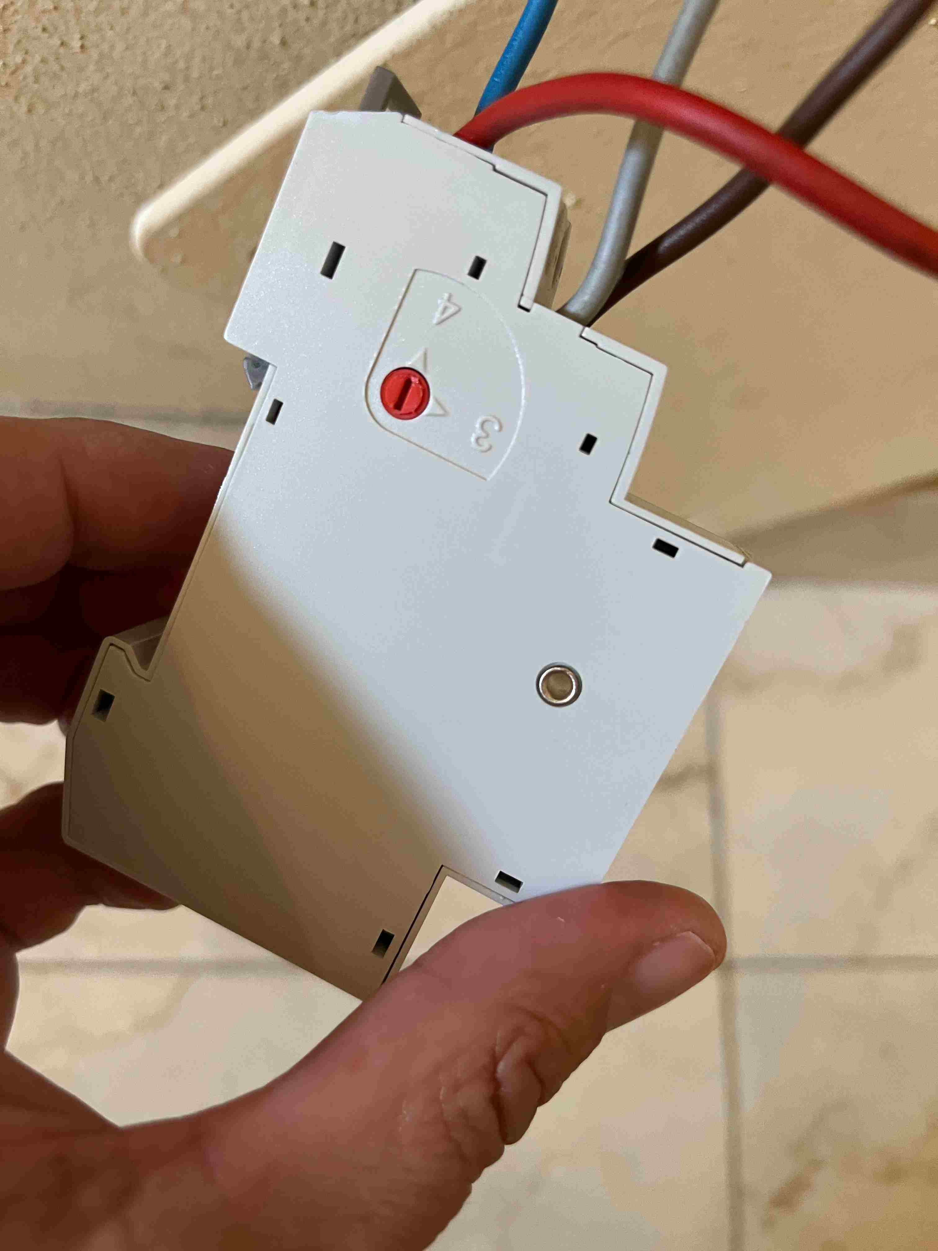

interruttore 1/0 e temporizatore scale andato
Francesco Pen ha risposto a Francesco Pen alla discussione in Installazione impianti elettrici civili e terziario
ahhhhhhh Grazie tante, allora è li l'errore, io l'ho messo sul 4!!!! Non l'avevi visto da foto? Lo porto su 3? -
interruttore 1/0 e temporizatore scale andato
drn5 ha risposto a Francesco Pen alla discussione in Installazione impianti elettrici civili e terziario
Intendo il collegamento in cui la levetta è sul 3. Se guardi lo schema del temporizzatore vecchio vedrai che i pulsanti scale avevano il neutro così come lo schema del nuovo timer con la levetta sul 3. Il nuovo timer nello schema con la levetta sul 4 prevede invece la fase sul pulsante. Insomma...la differenza tra levetta sul 3 e levetta sul 4 è nell'uso di fase e neutro. Il tuo timer originale, a schema, prevedeva di portare sui pulsanti e sulle lampade il neutro. La stessa cosa prevista dallo schema del nuovo timer con levetta sul 3. -
Stefano Dalmo ha iniziato a seguire CALDAIA IMMERGAS VICTRIX EXTRA 35 - ERRORE E01 e Pompa Aqua che non si ferma
Pompa Aqua che non si ferma
Stefano Dalmo ha risposto a Landone alla discussione in Impianti (Idraulica)
Fai vedere qualcosa con foto , altrimenti io non ho capito , scusami , -
CALDAIA IMMERGAS VICTRIX EXTRA 35 - ERRORE E01
Stefano Dalmo ha risposto a nicoG88 alla discussione in Guasti/Problemi Riscaldamento
Se c’è una bassa pressione di gas lo si può tranquillamente misurare con l’apposito manometro . questa caldaia non ha il venturi . E visto che sta in garanzia , evita proprio di toccarla altrimenti esci dalla garanzia e poi si cavoli, su questa caldaia se non mette mano personale qualificato , te la vedrai dura . -
Scambiatore urmet 788/51 non scambia
Roberto Garoscio ha risposto a gettis alla discussione in Citofoni, videocitofoni e intercomunicanti
Ah, ecco il perché, prego. -
Problemi videocitofono mod 1705
Roberto Garoscio ha risposto a Ribot alla discussione in Citofoni, videocitofoni e intercomunicanti
Qualcosa di strano c’è, il video anche se non si solleva la cornetta deve illuminarsi con l’immagine ripresa dalla telecamera, ipotizzare il guasto da remoto è un po’ difficile, io proverei prima ad intercambiare il monitor su una staffa funzionante e nel caso, in secondo tempo anche la staffa. Dietro il monitor c’è un selettore a slitta, è su A o B? Sei in condominio o casa privata? - Oggi
interruttore 1/0 e temporizatore scale andato
Francesco Pen ha risposto a Francesco Pen alla discussione in Installazione impianti elettrici civili e terziario
Ciao @drn5, cosa intendo per collegamento 3? Non intendi la freccia rossa che io ho messo su 4 vero? -
Temporizzatore con C005
fabriaq ha risposto a fabriaq alla discussione in Apparati, Schemi & circuiti
Mi correggo, il 2n2222 è troppo al limite, meglio un bc337. -
BADPI59 ha iniziato a seguire CALDAIA IMMERGAS VICTRIX EXTRA 35 - ERRORE E01
CALDAIA IMMERGAS VICTRIX EXTRA 35 - ERRORE E01
BADPI59 ha risposto a nicoG88 alla discussione in Guasti/Problemi Riscaldamento
non cercare il venturi,questa caldaia non lo tiene -
Ho un impianto idrico con serbatoio 500 Lt in terrazzo con un rubinetto in alto sopra il serbatoio per riempimento serbatoio e una pompa elettrica, con rubinetto tra serbatoio e pompa ( la pompa con tutti 4 rubinetti aperti e sanitari chiusi , continua a rimanere accesa )e 2 rubinetti mandate Aqua di sotto a pianterreno aperte , 1 va direttamente in serbatoio e l'altra Aqua diretta , non riesco a capire come mai la pompa rimane sempre accesa , ho fatto prova se chiudo rubinetto sopra serbatoio la pompa funziona regolarmente ..come deve funzionare Aqua diretta con pompa o no ? I 4 rubinetti devono essere tutti aperti ? E la pompa sempre accesa?
interruttore 1/0 e temporizatore scale andato
drn5 ha risposto a Francesco Pen alla discussione in Installazione impianti elettrici civili e terziario
Se ci rifacciamo al primo post e alla foto del collegamento del timer originale, che ha lavorato per anni, si vede che: - fase (F) è filo marrone - neutro (N) è filo blu - rosso è il filo pulsanti - grigio è quello lampade Se non ci sono giri di fase o neutro strani, se i collegamenti ai pulsanti (pulsanti mi raccomando e non interruttori) e alle lampade sono a posto, il collegamento 3 sul nuovo timer è quello giusto. -
Temporizzatore con C005
fabriaq ha risposto a fabriaq alla discussione in Apparati, Schemi & circuiti
Lavastoviglie per famiglia di 5: criteri di scelta e consigli per uso intensivo
Ganimede77 ha risposto a Tartaruga24 alla discussione in Lavastoviglie
DIcci il budget, di base Asko e Miele, sono macchine che lavorano per anni. Il resto della macchine a catalogo si sfascia in 5-7 anni se usate 1-2 volte al giorno. -
Problemi videocitofono mod 1705
Ribot ha risposto a Ribot alla discussione in Citofoni, videocitofoni e intercomunicanti
Esatto Roberto il blu è stato saldato sul circuito. Sabato sono stato dal mio amico ed abbiamo fatto altre prove. Alla fine come già precedentemente spiegato il videocitofono si comporta in questa maniera. Chiamata dal posto esterno squilla, alzo la cornetta si illumina il video premo il tasto I (quello in alto ) si sente qualcosa sull'elettroserratura ( ticchetio) ma no apre. L'altra prova, chiamata dall'esterno squilla ( non alzo la cornetta per cui non vedo sul video ) premo il tasto I ed apre. Abbiamo evidenziato che quando si alza la cornetta e si illumina il video è come se si abbassasse la tensione per far scattare la serratura del cancello pedonale esterno. Tu che pensi? Grazie. -
nicoG88 ha iniziato a seguire CALDAIA IMMERGAS VICTRIX EXTRA 35 - ERRORE E01
CALDAIA IMMERGAS VICTRIX EXTRA 35 - ERRORE E01
nicoG88 ha inserito una discussione in Guasti/Problemi Riscaldamento
Buongiorno a tutti. Ho fatto installare la caldaia Immergas Vixtrix Extra 35 kW a settembre 2025. Durante l'inverno mi ha dato un paio di volte l'errore E01. Fatto reset e risolto. Ultimamente me lo da quasi ogni giorno. È venuto il tecnico immergas che sostiene che ci sia poca pressione del gas. Ha escluso candeletta e valvola gas (ha provato a cambiarla). Però la caldaia ha funzionato per mesi senza problemi. Leggendo le discussioni, ho notato che alcuni consigliano la pulizia del venturi e il verificare il corretto posizionamento dell'elettrodo rilevazione fiamma. In particolare la mia attenzione vorrebbe andare sul venturi, visto che il problema sembra essere degenerativo e che peggiora sempre più. Ho aperto il pannello ma non ho ben capito dove si trova il venturi da pulire. Qualcuno potrebbe aiutarmi a capire dove si trova (eventualmente anche con una foto)? Ho viato che Stefano Dalmo consiglia spesso al pulizia del venturi con esiti positivi. Grazie a chi mi risponderà. -
piergius ha iniziato a seguire lampeggio faretti led
lampeggio faretti led
piergius ha risposto a zeratul75 alla discussione in Altro su impianti elettrici civili
Mentre il motore è in marcia Tensione e Corrente hanno forma Sinusoidale, ma, quando viene fermato, subiscono una repentina variazione, analoga a quanto avviene nello Spinterogeno, dove il fenomeno viene sfruttato per ottenere un ' lampo' dalle candele . In questo caso la variazione transitoria va a disturbare l' Elettronica del Pir . Potresti provare ad aggiungere tra i 2 Morsetti di Fase e Neutro un Condensatore tipo questo : ... per attenuare il Disturbo che si presenta sulla Linea . - Buona giornata ! -
nicoG88 ha aderito alla comunità
STEFANO MANZONI ha aderito alla comunità
Recupero vecchio caricabatterie 6-12V
reka ha risposto a reka alla discussione in Altro su elettronica
ma magari servisse la lima! 😀 avevotrovato dei bei cosi 34x15 che sarebbero stati perfetti, bastava abbassare un lato di qualche mm, invece non erano disponibili quindi ho ripiegato su quelli standard che sono più corti del mio. Dovrò ingegnarmi per ridurre il foro proprio dove lavorano le clip. -
alexy8 ha iniziato a seguire Consiglio sostituzione tra Panasonic Etherea e Mitsubishi Kirigamine Style
Consiglio sostituzione tra Panasonic Etherea e Mitsubishi Kirigamine Style
alexy8 ha inserito una discussione in Impianti Climatizzazione
Buongiorno a tutti, dovrei sostituire 2 vecchi monosplit del 2004 (12.000 btu/h ciascuno, con quello zona notte che faceva solo raffreddamento estivo) su una casa a schiera (senza cappotto ma con infissi recenti) su 3 piani. Nella zona notte lo split andrebbe installato nel corridoio posto tra le camere (con 2 camere che sono qualche gradino più in alto rispetto alla matrimoniale e al bagno. La superficie di ogni piano è circa 50 mq. Quindi è una zona un po' difficile... Vorrei utilizzarli anche nelle mezze stagioni per riscaldamento invernale riducendo l'utilizzo della caldaia. Mi hanno proposto Mitsubishi Kirigamine style e Panasonic Etherea. Cosa consigliate? Ha senso investire di più nel Mitsubishi? (viene circa 600€ in più per ogni monosplit) Grazie anticipatamente per i consigli. -
Sostituzione citofono Elvox - allego le foto
Claudio69979 ha inserito una discussione in Citofoni, videocitofoni e intercomunicanti
Buongiorno a tutti, vorrei sostituire un citofono vecchio modello Elvox, a due pulsanti, luce scale e apertura porta di entrata condominiale, ha 7 fili. Mi hanno suggerito di comprare il citofono vimar modello Petrarca 620R. Allego le foto del vecchio modello Elvox. Qualcuno può aiutarmi a capire come collegarlo il nuovo modello di citofono e se il Petrarca va bene? Grazie Infinite Claudio -
Sostituzione faretti bagno (attacco gu4) con led
andrio1979 ha risposto a andrio1979 alla discussione in Illuminazione a Led
non saprei.....io non sono esperto. è per questo che chiedo a voi -
Recupero vecchio caricabatterie 6-12V
Livio Orsini ha risposto a reka alla discussione in Altro su elettronica
Oramai i libri li leggono solo i vecchi come me.😃 Quelli più giovani si affidano all'intelligenza artificiale e, spesso, prendono cantonate.😁 -
Recupero vecchio caricabatterie 6-12V
drn5 ha risposto a reka alla discussione in Altro su elettronica
Dai "ragazzi" non scaldiamoci.... il @reka sta facendo un lavoro di restauro di un apparecchio di qualche decina di anni fa, che generi una sinusoide o mezza, che sia una macchina elettrica o no, direi che poco gli importa... ha a che fare con fili smaltati da scartavetrare e saldare e interruttori da infilare a colpi di lima nello scatolotto. Per tutto il resto ci sono stati Olivieri e Ravelli che hanno fatto grande questi Elettrotecnici. 😉 -
Problema scheda alim. TV LG oled65"
mistertv ha risposto a markiuti alla discussione in LG - Goldstar
Risolto? -
interruttore 1/0 e temporizatore scale andato
Francesco Pen ha risposto a Francesco Pen alla discussione in Installazione impianti elettrici civili e terziario
Buongiorno pier, a fare tutte le prove descritte non sono capace, ma ti chiedo comunque una cosa, confermi che il collegamento è corretto? Ovviamente fermo restando che quello guasto ha collegamenti giusti in quanto così funzionava, quello che ho comprato per la seconda volta mi è stato consigliato e mi viene il dubbio. Grazie
