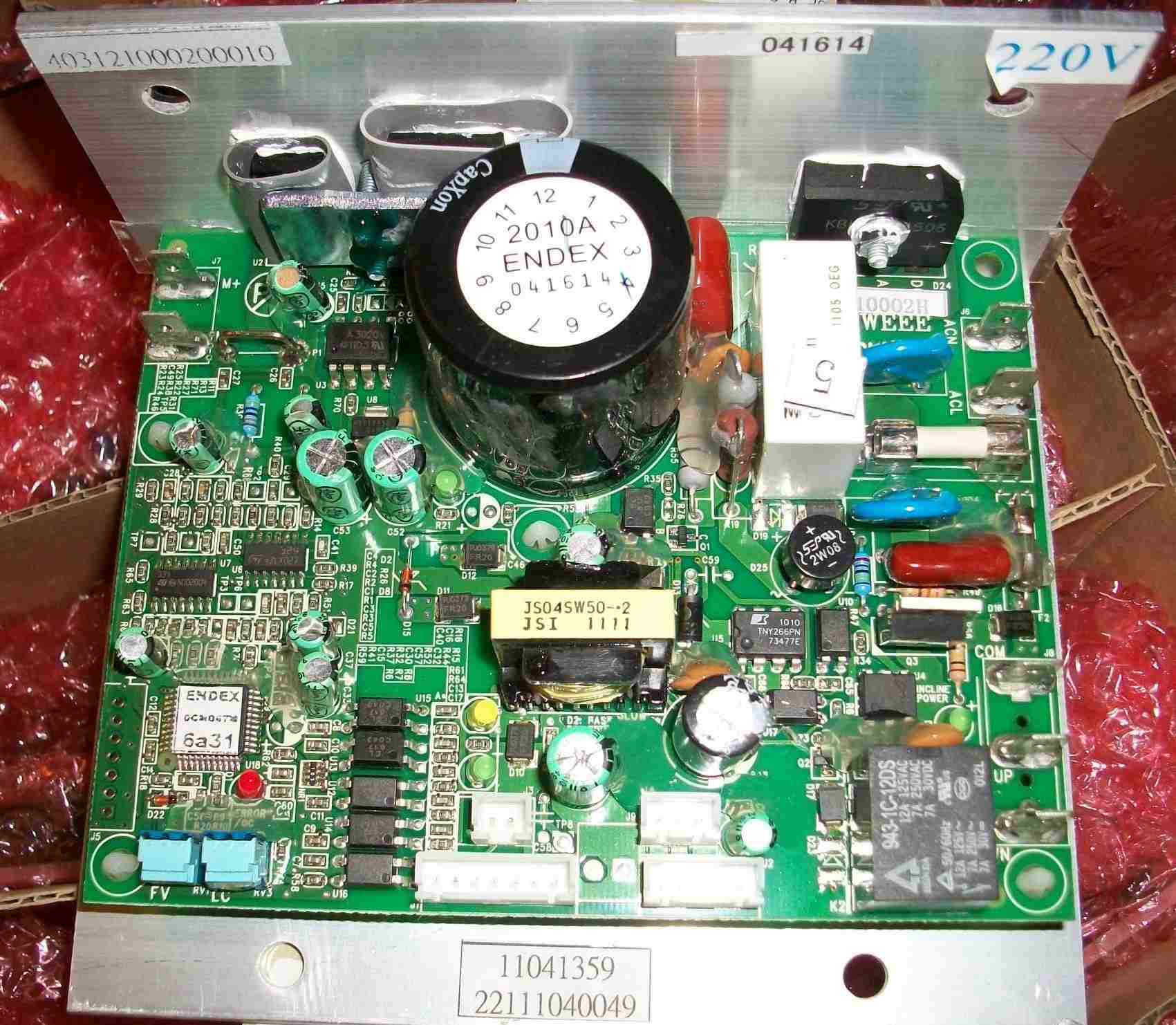

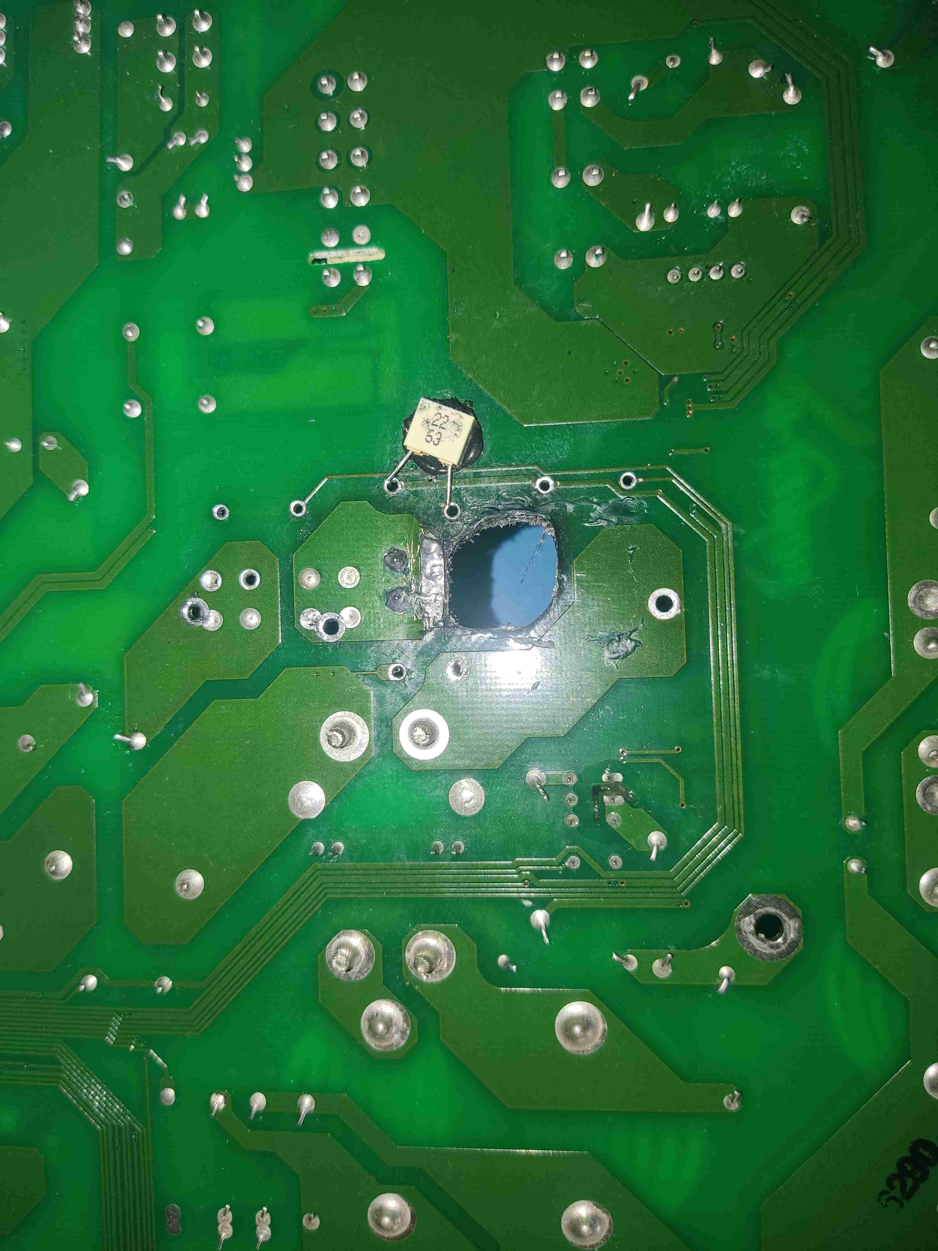

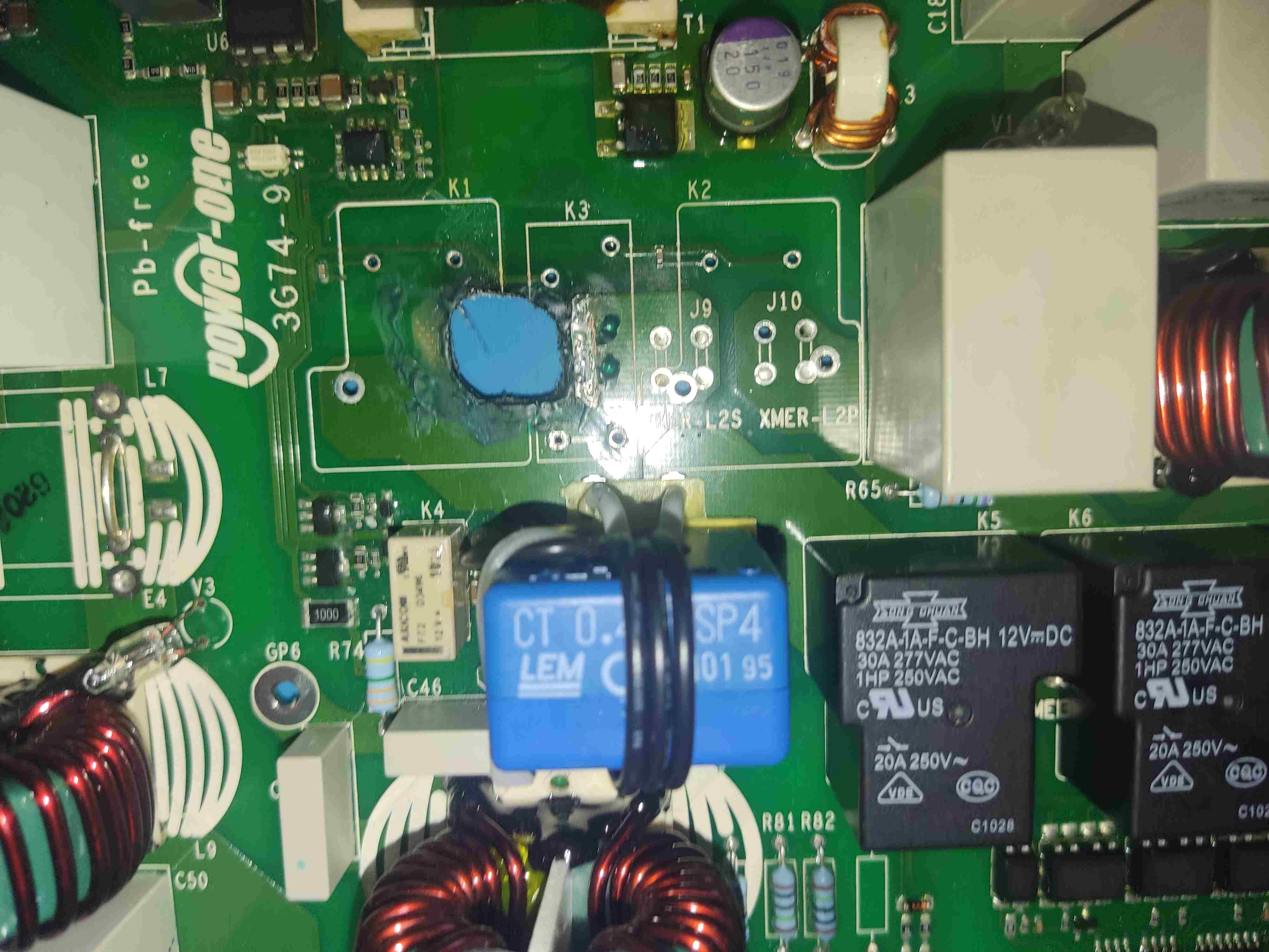

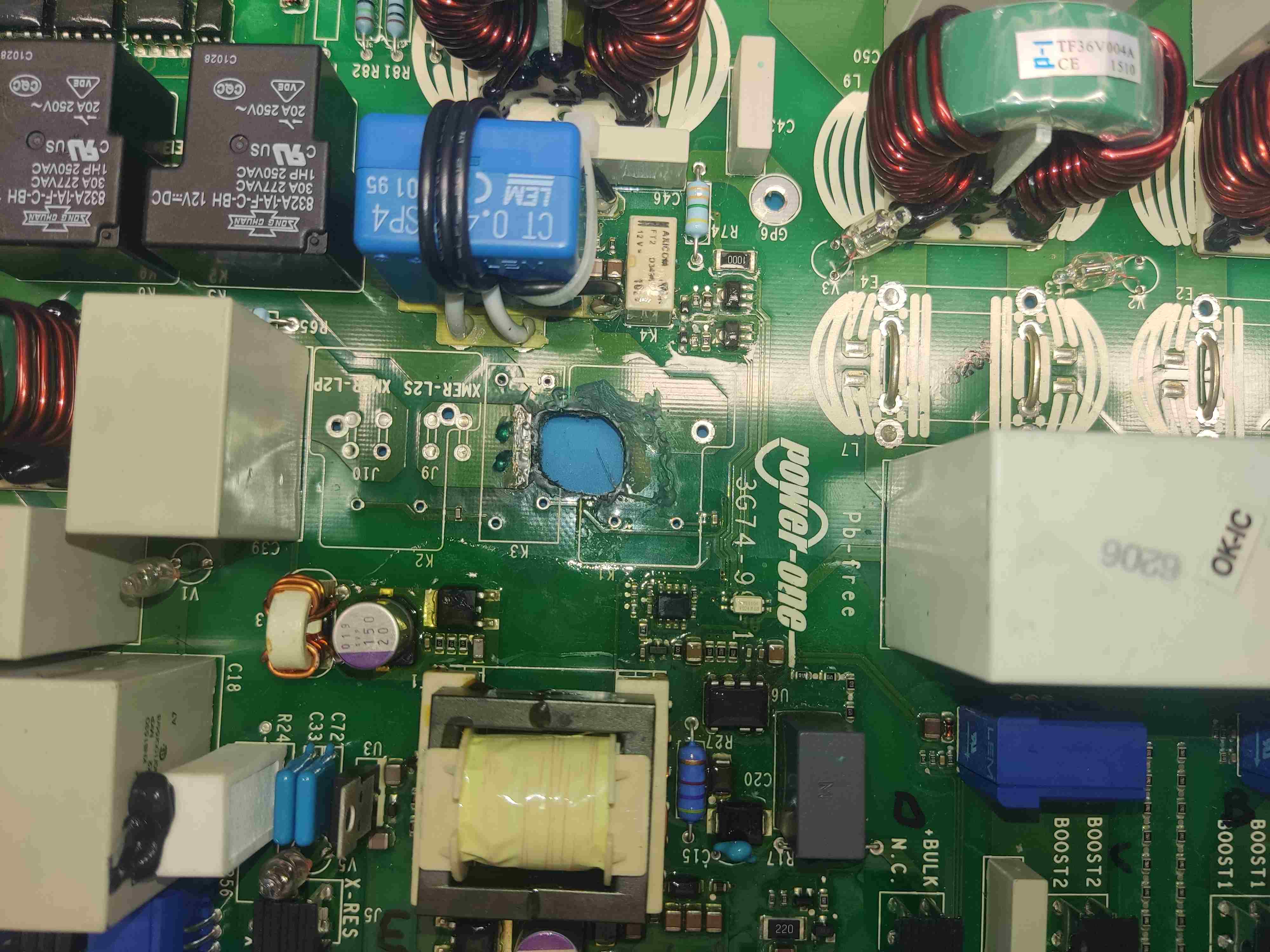

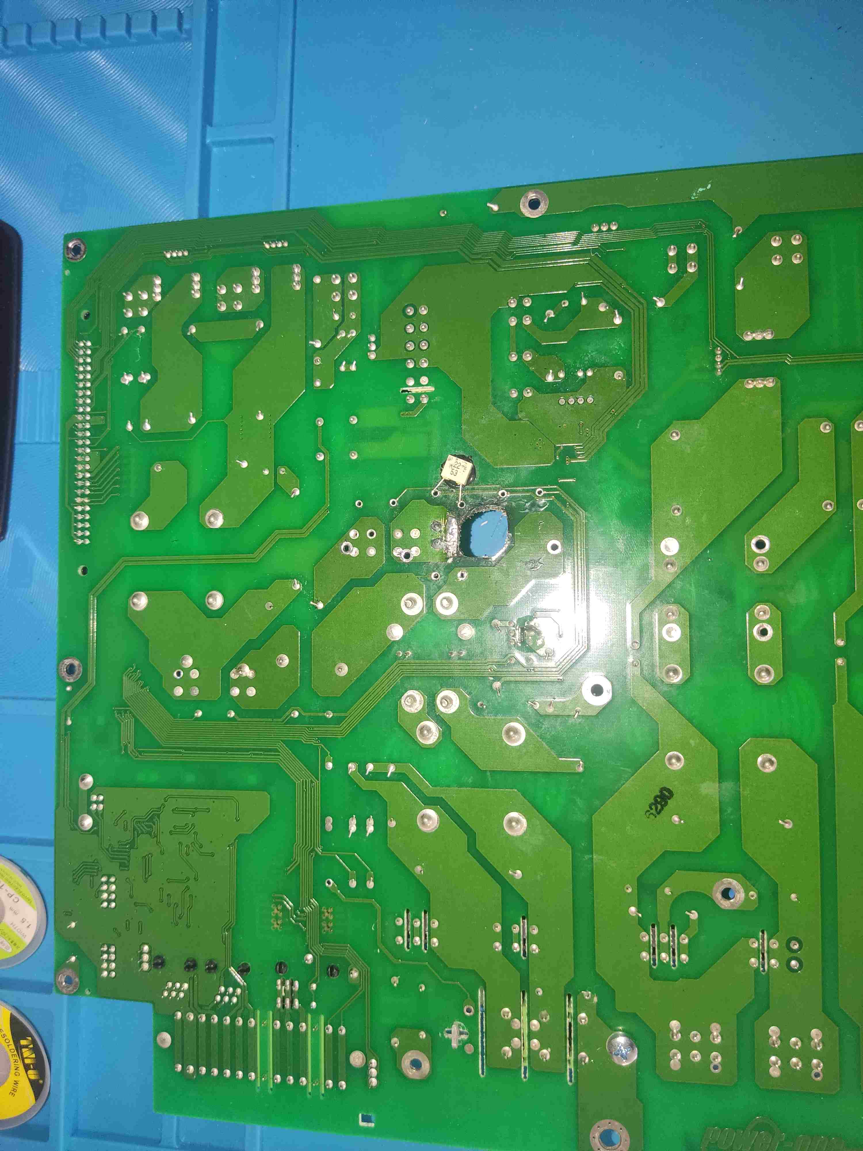

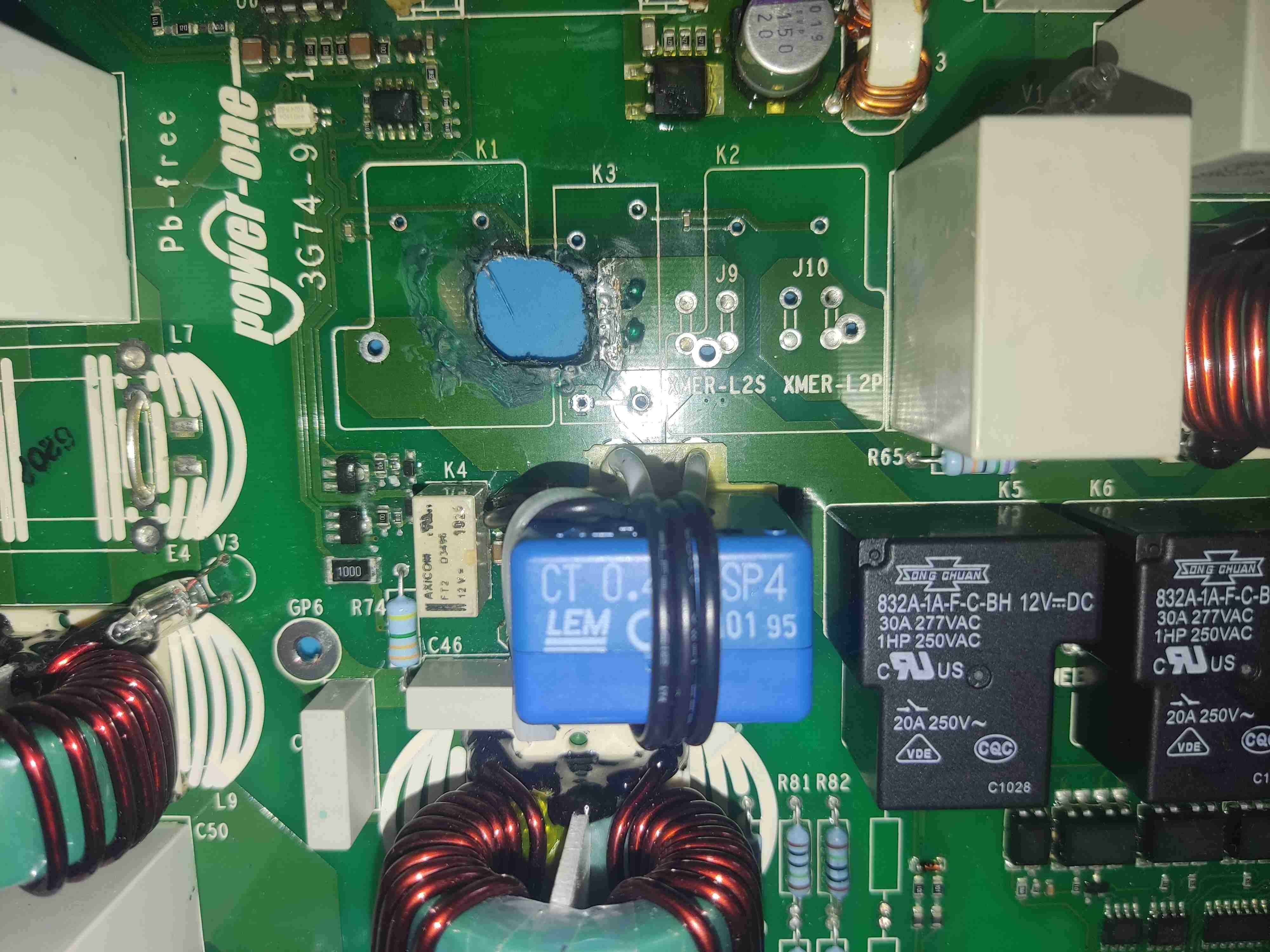

Lavatrice Candy bloccata
Matt94FF ha risposto a Matt94FF alla discussione in Lavatrici - Asciugabiancheria
Sembra sia tornata a funzionare. Ho messo la lampada e si accede regolarmente quando la pompa gira. Non so cosa fosse ma ora sembra vada tutto. -
Recupero vecchio caricabatterie 6-12V
reka ha risposto a reka alla discussione in Altro su elettronica
l'amperometro amperometra e scende di valore man mano che carica quindi potrei ripristinarlo. però la lettura è molto più alta rispetto a quella fatta con la mia pinza amperometrica, però è abbastanza vissuta anche lei ormai quind non mi da sicurezza. ho fatto queste letture: lato AC da 0,8A è sceso a 0,3A - lato DC da 2,1A è sceso a 1,8A.. la batteria da 12,5 è salita a 12,8. l'amperometro è partito da 7 e sceso sotto i 6A. sono valori plausibili? poi mi chiedo: è normale che in DC la pinza mi faccia due letture completamente diverse invertendone il senso? cioè io ho messo le letture con dato positivo ma invertendo la lettura il valore col segno meno era circa il doppio -
Errore phot con centralina BFT Thalia L
andgio1976 ha risposto a andgio1976 alla discussione in Cancelli elettrici
Si si, sono tutti e due a 0 -
Errore phot con centralina BFT Thalia L
Stefano Dalmo ha risposto a andgio1976 alla discussione in Cancelli elettrici
Se sono a 0 entrambe ci sarà un problema sulla elettronica . bisogna seguire il circuito risalendo le piste dai punti 70 72 / 70 74 -
Errore phot con centralina BFT Thalia L
Stefano Dalmo ha risposto a andgio1976 alla discussione in Cancelli elettrici
Ma io ti avevo fatto una domanda di verifica , non altro . e anche safe 2 , scorrendo la logica deve stare a zero . -
Errore phot con centralina BFT Thalia L
andgio1976 ha risposto a andgio1976 alla discussione in Cancelli elettrici
Ma erano a 0... -
Consiglio per sostituire citofono elvox
saverio81 ha risposto a saverio81 alla discussione in Citofoni, videocitofoni e intercomunicanti
Ciao, avrei scelto per la sostituzione , il modello della urmet 1133/15 . Prima di acquistarlo, volevo capire come effettuare i collegamenti. Ho scaricato, per questo, il pdf tecnico del 1133 , e nella pagina delle compatibilità porta due soli ELVOX senza specificare il modello. La morsettiera 1133/15 , riporta la seguente numerazione: 9 - 2 - 6 - 1 - CA con un ponticello fra 6 e 10 . I morsetti dei due elvox , indicati nel foglietto, non coincide con la numerazione del mio elvox...... Infatti, i due elvox presenti nel pdf, portano questi contatti: 2 - 6 - 9 - 4 + e l'altro 7 - 2 - 3/4/5 - 1 - 6 . Forse l'1133/15 non è compatibile , visto che non riporta il mod. 1543? Vi ringrazio. -
Errore phot con centralina BFT Thalia L
Stefano Dalmo ha risposto a andgio1976 alla discussione in Cancelli elettrici
Deve stare A zero -
Errore phot con centralina BFT Thalia L
andgio1976 ha risposto a andgio1976 alla discussione in Cancelli elettrici
Ho provato a mettere safe a 1, ma nulla -
Superscope crs 2104 - Nessuna ricezione FM
dkmorb ha risposto a dkmorb alla discussione in Radio - Stereo - Autoradio - HiFi - CD - DVD
Ma se volessi provare ad iniettare un segnale in input al Q201, dove dovrei puntare la sonda del generatore, secondo voi? E con che caratteristiche (forma, tensione, frequenza)? -
Bartolomeo95 ha aderito alla comunità
Errore phot con centralina BFT Thalia L
andgio1976 ha risposto a andgio1976 alla discussione in Cancelli elettrici
Safe - Oggi
Errore phot con centralina BFT Thalia L
andgio1976 ha risposto a andgio1976 alla discussione in Cancelli elettrici
Ciao Stefano, quindi mi consigli di impostare il sale a 1? Non ho capito. Grazie mille -
Albertelli Gian Tonino ha iniziato a seguire problema con fotocellule basculante silvelox
Albertelli Gian Tonino ha aderito alla comunità
Consigli acquisto nuova lavatrice slim
Ciccio 27 ha risposto a lastway alla discussione in Lavatrici - Asciugabiancheria
Quoto. Conta che una ha il cestello da 40 litri, l'altra 50. La tua vecchietta (non la buttare!) forse è da 30. Per il resto, ritengo che sono tutte buone, devi vedere quali programmi ed opzioni vi servono realmente. -
Videocitofoni Urmet VOG5W a colonna
Roberto Garoscio ha risposto a Jackduca alla discussione in Citofoni, videocitofoni e intercomunicanti
Bene, un monitor master connesso e gli altri con modelli non connessi -
alex206 ha iniziato a seguire Scheda Endex dcmd67m
Ciao a tutti ragazzi,volevo chiedervi un aiuto,un amico mi ha portato la scheda del suo tapis roulant,non so cosa stava facendo che per sbaglio ha bloccato il motore e non essendosene reso conto l'ha fatto ripartire e sulla scheda si è bruciata una resistenza,ora a schermo gli da un errore,ho controllato i vari componenti e sembrano essere apposto tranne la resistenza che ovviamente è bruciata però non riesco a capire di che valore sia perchè è diventata nera,non riesco a trovare nemmeno l'ombra di uno schema elettrico di questa scheda per sostituirla però ho trovato in rete una foto di una scheda uguale che vi posto ma non riesco a decifrare bene i colori,la resistenza è quella situata a destra del raddrizzatore ovvero la "R47" per caso mica avete una scheda uguale per verificare di che resistenza parliamo?un grazie a tutti
Leonardo Macheda ha iniziato a seguire Errore 031 inverter Aurora Power on
Buongiorno,mi chiamo Leonardo,scrivo al gruppo per un problema all' inverter Power on, cioè errore 031.Un classico di questo inverter.Smontata la scheda ho visto delle bruciature evidenti al relè di potenza,con piste sollevate,fuse e bruciatura del pcb da parte a parte.Ho tagliato le piste alzate in entrambi i lati della scheda e tolta la parte carbonizzata del pcb con buco relativo.Cosa mi consigliate,di tentare la riparazione o ormai è troppo danneggiata.Se tento la riparazione ,che filo devo adoperare per collegarmi tra la pista rimanente e il piedino del relè Zettler sia dalla parte superiore che inferiore della pista ,dove c'è il buco?Devo usare un filo smaltato? E con che sezione? Per garantire la potenza e la dissipazione del calore?.Secondo voi conviene tentare in sicurezza la riparazione o è meglio di no. Ho controllato nell' altra scheda i MOSFET di pilotaggio dei relè e tra source e drain non mi dà corto. Vi sarei grato,per un vostro consiglio.Saluti.
alex206 ha aderito alla comunità
Superscope crs 2104 - Nessuna ricezione FM
ALLUMY ha risposto a dkmorb alla discussione in Radio - Stereo - Autoradio - HiFi - CD - DVD
Se non lo trovi, cerca NTE1490, dovrebbe essere un equivalente. -
Fatti un favore, lascia stare il dissipatore, la cpu e la pasta termica. Ti tiri addosso solo casini! Per le ventole, senza aprirlo, basta soffiare nelle feritoie di ingresso e uscita col compressore. So che pare brutale, ma funziona e non danneggia niente. Ho da 11 anni un portatile Dell con I5, lo avevo già preso usato in UK, che quando serve soffio col compressore. Lo uso come muletto, ma va che è una favola.
Superscope crs 2104 - Nessuna ricezione FM
ALLUMY ha risposto a dkmorb alla discussione in Radio - Stereo - Autoradio - HiFi - CD - DVD
Riporto per comodità il solo Q201: Le tensioni sono sbagliate sui pin: 1 - 2 - 3 - (15 non si legge) - 16. Per me è lui. -
Congelatore a pozzetto whirlpool afg 635 ap
caspar74 ha risposto a caspar74 alla discussione in Frigoriferi - Congelatori
Ora non c'è l'ho, L'ho appena sbrinato e pulito, Devo decidere se metterlo in funzione o sostituire -
Recupero vecchio caricabatterie 6-12V
ALLUMY ha risposto a reka alla discussione in Altro su elettronica
Ovvio. -
Temporizzatore con C005
ALLUMY ha risposto a fabriaq alla discussione in Apparati, Schemi & circuiti
Cioè cosa succede? La tensione che leggi secondo me è corretta, come ho già spiegato se non c'è corrente la resistenza non fa nessuna caduta e la tensione in ingresso al regolatore è praticamente la stessa. Per la resistenza che calcoli avevi fatto? In teoria dovresti entrare con almeno 3V in più rispetto a quelli che vorresti ottenere in uscita del regolatore, quindi 3+3.3=6.3V OK a riposo, NO quando è attivo: lì c'è qualcosa che non va. Quando è attivo il solo modulo dovrebbe assorbire solo 0.1mA, poi c'è il resto (transistor) ma sempre poca roba. Quindi devi capire perché assorbe cosi tanto quando è attivo, una volta risolto puoi anche togliere il resistore da 80ohm perché il regolatore regge tranquillamente i 12V in ingresso e con le correnti (giuste) in gioco non scalderà per niente (max 40mW). -
Errore phot con centralina BFT Thalia L
Stefano Dalmo ha risposto a andgio1976 alla discussione in Cancelli elettrici
Controlla . -
Paolo5 ha iniziato a seguire Lenovo Legion batteria
Ciao, ho un Legion Y540 a cui vorrei cambiare pasta termica e pulire le ventole ma non riesco a disattivare la batteria dal bios per lavorare in sicurezza. Qualcuno sa come fare? Grazie
Stefano Dalmo ha iniziato a seguire Congelatore a pozzetto whirlpool afg 635 ap
Congelatore a pozzetto whirlpool afg 635 ap
Stefano Dalmo ha risposto a caspar74 alla discussione in Frigoriferi - Congelatori
Posta una foto
