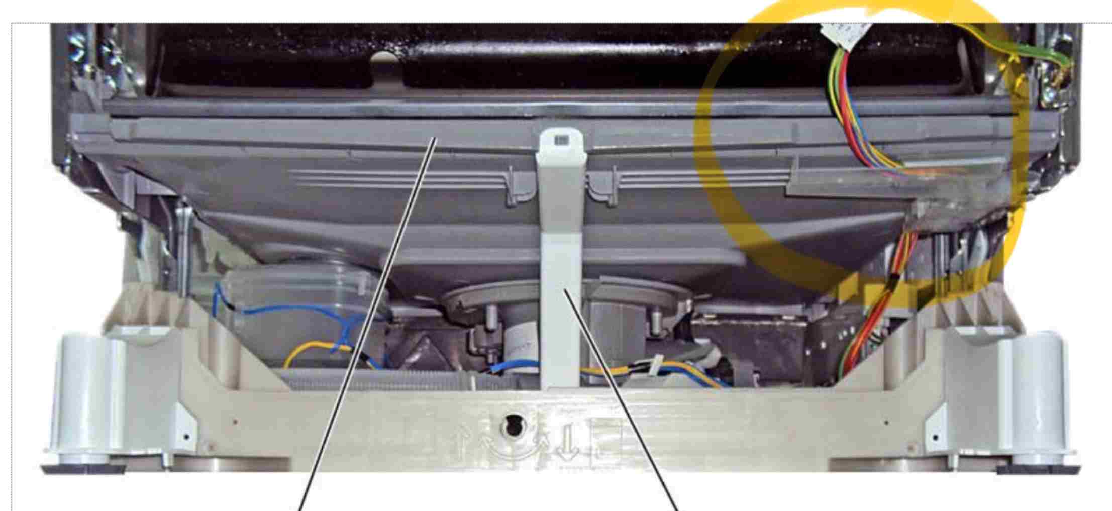

Aggiunta videocitofono
Maurizio Colombi ha risposto a mithe alla discussione in Citofoni, videocitofoni e intercomunicanti
Ma potrebbe essere configurato in N in qualsiasi modo, dipende dalla "follia" dell'installatore. Se c'è il tasto, c'è anche il modulo pulsanti (almeno spero) non devi aggiungere nulla. In ogni modo devi aprire la pulsantiera esterna, sia per leggere la configurazione, sia per accertarti che ci sia il modulo pulsanti. -
Lavastoviglie per famiglia di 5: criteri di scelta e consigli per uso intensivo
Ciccio 27 ha risposto a Tartaruga24 alla discussione in Lavastoviglie
I ricambi Miele costano un botto. -
Ciccio 27 ha iniziato a seguire Lavastoviglie Whirlpool 3C26 dà errore H, anche se carica acqua
Lavastoviglie Whirlpool 3C26 dà errore H, anche se carica acqua
Ciccio 27 ha risposto a maxbambi alla discussione in Lavastoviglie
Secondo me è il contalitri, come è successo a quella dei miei. -
Lavastoviglie Whirlpool errore 15 non carica l’acqua
Ciccio 27 ha risposto a Vincenzo897 alla discussione in Lavastoviglie
Ho il potere di prevedere il futuro. 😎🤪 -
michpao ha iniziato a seguire Problema contatti pannello frontale Bosch SMV68MX00E
Problema contatti pannello frontale Bosch SMV68MX00E
michpao ha risposto a SIMONA74 alla discussione in Lavastoviglie
Controlla i fili che passano sotto la porta (nella posizione cerchiata in giallo nell’immagine che ti allego) spesso si tagliano a furia di aprire e chiudere. I pannelli della porta si aprono togliendo tutte le viti (nella cornice della porta). -
Aggiunta videocitofono
mithe ha risposto a mithe alla discussione in Citofoni, videocitofoni e intercomunicanti
Io devo aggiungere tutto il modulo in basso a destra e di cinseguenza l unico tasto presente -
Sostituzione vecchio URMET con 1130/16 con centralina portineria
paoloserra ha risposto a paoloserra alla discussione in Citofoni, videocitofoni e intercomunicanti
Salve Roberto grazie ho seguito il primo schema con condensatore elettrolitico da 63v 100micro farad funziona perfettamente ., ho installato un citofono Urmet 1144/15 . grazie saluti Paolo -
Aggiunta videocitofono
mithe ha risposto a mithe alla discussione in Citofoni, videocitofoni e intercomunicanti
Il tasto senza nome è quello che vorrei aggiungere non so se codificarlo con il n 19, visto che gli appartamenti sono 18 o con il n 22 perché la numezione parte dall alto dell ultimo modulo in basso a destra -
Trattamento acqua con polifosfati: dosatori vs pompe
LilloMTB ha risposto a MarcoPau alla discussione in Impianti (Idraulica)
Ciao, provo a legarmi alla discussione già aperta per avere un consiglio, mi hanno montato nel 2023 una caldaia con una pompa dosatore marca "acqua brevetti" Minidos 20/40. Purtroppo ha cominciato a perdere e pur avendo sostituito l'Oring con uno "adattato" continua a farlo, vorrei a questo punto sostituirlo ma volevo capire se riprendere lo stesso (circa 100euro) , qualcosa di uguale ma a miglior prezzo, oppure sostituirlo con un dosatore di polifosfati con cartucce, economico e di facile reperibilità per le cartucce, sempre che la funzionalità sia identica. Impianto domestico dove vive solamente mia mamma (86 anni) e consumi bassissimi di acqua! Grazie, un saluto. -
simodrive 611 siemens anno 1996 scheda mandrino LT-MODUL INT.80A 6SN1123 1AA0 0DA0
sandio ha inserito una discussione in Sinumerik CNC
devo controllare e eventualmente correggere la scheda siemens simodrive LT-MODUL INT.80A 6SN1123 1AA0 0DA0 scheda anno 1996 hanno toccato i parametri elenco i controlli la scheda va in redy il controllore manda abilitazione e sui morsetti analogici avviva la tensione in base come setto la velocità aziono in jog il motore mandrino quello della scheda ma non si muove dopo circa 6 ,7 secondi il controllore toglie l'abilitazione ai morsetti cosa devo controllare visto che analogica arriva, e anche l'abilitazione arriva -
SIMONA74 ha iniziato a seguire Problema contatti pannello frontale Bosch SMV68MX00E
Problema contatti pannello frontale Bosch SMV68MX00E
SIMONA74 ha inserito una discussione in Lavastoviglie
Buongiorno, da un po di tempo ho in problema sulla mia lavastoviglie Bosch SMV68MX00E sul pannello comandi. Quando premo il pulsante di avvio, la stessa si accende facendo il bip ma dopo qualche secondo con il display spento da una serie di allarmi (brillantante e approvvigionamento acqua) che lampeggiano sullo schermo. Anche le spie ATUO ed ECO lampeggiano. La cosa strana è che aprendo o chiudendo lo sportello, ad un certo punto in qualche particolare posizione riappare il timer sul display ed è possibile avviare la lavastoviglie normalmente. Da l'idea di un "falso contatto" che se trova la posizione funziona. Con il passare dei giorni è sempre più difficile trovare la "posizione" per fare partire il ciclo. Presumo che ci sia un cavo o un flat che dal corpo entri nello sportello e magari qualche filo sia rovinato. Come si apre lo sportello o come posso controllare questo? oppure qualcuno ha un'altra soluzione o indicazione? Grazie in anticipo a tutti - Oggi
Buongiorno , vi chiedo dove è possibile fare il download di actsip mini per PLC hitachi ec2 mi occorre più che altro per testare il funzionamento del PLC e didattica. se non sbaglio dovrebbe essere gratuito,senza acquisto di licenza se qualcuno mi dice dove scaricarlo o condividerlo dato che oramai è obsoleto mi farebbe una cortesia. Saluti fabio
CALDAIA IMMERGAS VICTRIX EXTRA 35 - ERRORE E01
RS6R ha risposto a nicoG88 alla discussione in Guasti/Problemi Riscaldamento
troppo bassa -
CALDAIA IMMERGAS VICTRIX EXTRA 35 - ERRORE E01
giorgio17 ha risposto a nicoG88 alla discussione in Guasti/Problemi Riscaldamento
Dati normali -
ma in rete non riesco a trovare niente, potresti aiutarmi ?
CALDAIA IMMERGAS VICTRIX EXTRA 35 - ERRORE E01
nicoG88 ha risposto a nicoG88 alla discussione in Guasti/Problemi Riscaldamento
Grazie a tutti per le risposte e consigli. La pressione dinamica scende da 22 a 8 mbar durante l'accensione. Ringrazio tutti. Vi tengo aggiornati -
70076541 ha iniziato a seguire Mancato transito Caller ID (FSK) su interni BCA dopo sostituzione centrale Samsung DCS-816
Mancato transito Caller ID (FSK) su interni BCA dopo sostituzione centrale Samsung DCS-816
70076541 ha inserito una discussione in Telefonia Fissa - Fax
Ciao a tutti, avrei bisogno del parere di qualche collega esperto di vecchia palificazione Samsung su un problema strano di Caller ID che mi sta facendo perdere la testa. Scenario e Componenti: Centrale: Samsung DCS-816 (Fornita originariamente in configurazione base). Versione Firmware: 1.18 su entrambe le macchine. Linee in ingresso: Linee urbane analogiche attestate su borchia TIM NT1 Plus. Interni: Posto operatore digitale (LCD 12B) e interni analogici BCA (Cordless Gigaset). Identificazione Hardware: Entrambi i case riportano la stessa identica serigrafia: KP816DM2/XFE (Modulo Base Seconda Serie). No jumper presenti sulla bachelite, a esclusione di quello per la musica d'attesa. I Fatti: A causa di un guasto all'alimentatore della macchina originale del cliente, abbiamo recuperato una centrale DCS-816 usata, identica in tutto e per tutto (stesso case, stessa sigla KP816DM2/XFE e stessa versione firmware 1.18). Senza toccare minimamente la permuta, i fili o i connettori (abbiamo fatto un semplice "dentro/fuori" dei plug originali), abbiamo riscontrato questa anomalia sul comportamento del Caller ID: Prima (Centrale Vecchia): I cordless Gigaset (attestati ad esempio sull'interno 203) ricevevano e visualizzavano regolarmente il numero del chiamante (standard FSK analogico dopo il primo squillo). I menù a display del telefono principale sono sempre stati impostati in Italiano (IT). Ora (Centrale Usata): A parità di programmazione in Italiano (IT), i cordless Gigaset squillano regolarmente ma mostrano sempre la scritta "Esterna", senza decodificare il numero. Sul posto operatore digitale LCD 12B, invece, il numero viene visualizzato correttamente. Programmazione e Verifiche effettuate: La programmazione è identica: al primo reset della macchina usata le linee urbane analogiche non venivano agganciate; appena impostata la lingua nazionale in IT, le linee 701 e 702 sono apparse subito e il traffico è ripartito. Sappiamo che da manuale ufficiale la programmazione del CLIP (es. MMC 119) viene documentata solo per le linee digitali ISDN/BRI e non menziona la gestione del CLI verso i BCA analogici. Escludiamo problemi di polarità esterna dei fili della borchia o modifiche fisiche ai cavi, in quanto la permuta è rimasta intatta e isolata. La Domanda: Considerando che le macchine hanno lo stesso hardware nominale, lo stesso firmware e la stessa identica configurazione in italiano, com'è possibile che una piastra lasci transitare la frequenza FSK del Caller ID verso l'interno analogico e l'altra la sordi completamente? Esiste qualche parametro nascosto o qualche nota tecnica legata ai lotti di produzione della piastra KP816DM2/XFE (magari tolleranze elettriche dei filtri d'ingresso, revisioni hardware non dichiarate sul case o componenti DNL non popolati in fabbrica) che inibisce il transito del segnale FSK tra il primo e il secondo squillo? Prima di procedere al trapianto fisico della vecchia scheda madre del cliente sull'alimentatore sano dell'usato, vorrei capire se a qualcuno è già capitata una casistica simile su questo ferro. Grazie a chiunque saprà darmi uno spunto tecnico. -
G120C con STO ai morsetti(via terminals)
Marco Fornaciari ha risposto a anarchico alla discussione in Inverter AC
Porta allo stato di fabbrica la configurazione dell'inverter, poi configuralo e comandalo con i comandi dal suo pannello e con suo software vedi cosa succede. Dopo queste verifica con la profinet leggi solo gli stati, e vedi anche lì cosa succede. Solo dopo dai i comandi tramite profinet. Anzi prima di dare i comandi da profinet, dagli tramite il cablaggio di pulsanti volanti, e anche qui verifica da SW e profinet cosa succede. Quando con i comandi cablati l'inverter funziona come richiesto, o quasi, salva tutta la configurazione nel pannello e conservala, poi dopo la configurazione da SW con un altro pannello controlla tutte le impostazioni. La procedura è una rogna, ma è l'unico modo di scoprire dov'è il problema. -
Temporizzatore con C005
fabriaq ha risposto a fabriaq alla discussione in Apparati, Schemi & circuiti
Ok, il circuito funziona, come aveva visto bene Allumy c'era stato un errore nella trascrizione dei terminali del transistor BC558. Posto lo schema completo con o senza pulsante, nel primo caso quando pigiamo il pulsante parte il timer ed il relè si attiva per il tempo che abbiamo impostato, se durante il conteggio premiamo altre volte il pulsante non succede nulla. Nel caso del circuito di sotto senza pulsante il timer si avvierà appena riceve corrente e passato il tempo di conteggio tornerà nello stato di riposo pur rimanendo alimentato, il relè sarà attivo durante il tempo di conteggio. La resistenza RT è quella che detta il tempo di conteggio, più il valore è alto e più lungo sarà il tempo. Il range di impostazione è molto alto, da sendi ad ore. Attenzione però perché il tempo è influenzato anche dalla tensione di amlimentazione del C005. RESISTENZA RT 3V 4.5V 10K 5.8 4.8 (secondi) 20K 8.9 8 30K 12.1 11.4 51K 19.2 18 75K 26.5 25 100K 34 32 150K 49 46 200K 65 60 240K 78 74 300K 96 92 390K 123 119 510K 155 150 560K 175 168 620K 199 187 750K 230 222 820K 255 246 1M 330 291 1.5M 383 432 2M 598 568 3M 762 762 4.7M 1425 1165 5.1M 1631 1331 10M 2921 2621 15M 4394 3813 20M 5160 4660 22M 7052 6452 -
Lavastoviglie per famiglia di 5: criteri di scelta e consigli per uso intensivo
Ganimede77 ha risposto a Tartaruga24 alla discussione in Lavastoviglie
Proprio qui l'errore. Serve putare sui modelli base dei due brand. Con una spesa intorno ai 1000 hai una macchina che ha un ciclo di vita di 20 anni. -
CANDY CS C8LF-S asciugatrice spie lampeggianti
yupanqui ha risposto a LuigiSandei alla discussione in Lavatrici - Asciugabiancheria
Ciao, stesso identico problema. Hai poi risolto in qualche modo? -
Asciugatrice Candy CSE C8LF-S Lampeggiano tutti i led
yupanqui ha inserito una discussione in Lavatrici - Asciugabiancheria
Buongiorno ragazzi, ho un'asciugatrice Candy, che parte per fare l'asciugatura ma poi lampeggia come se fosse un albero di Natale e si blocca. Tutti i led lampeggiano insieme allegramente. Allego foto dei led che lampeggiano contemporaneamente. Secondo la vostra esperienza che potrebbe essere? Grazie mille. -
CALDAIA IMMERGAS VICTRIX EXTRA 35 - ERRORE E01
giorgio17 ha risposto a nicoG88 alla discussione in Guasti/Problemi Riscaldamento
Durante accensione mettere parametro d.1 e vedere il valore -
Temporizzatore con C005
fabriaq ha risposto a fabriaq alla discussione in Apparati, Schemi & circuiti
Si, il montaggio è corretto e la misurazione è pressoché quella in entrata ma come hai detto tu deve essere un problema di corrente troppo bassa per avere una misurazione corretta. -
CALDAIA IMMERGAS VICTRIX EXTRA 35 - ERRORE E01
giorgio17 ha risposto a nicoG88 alla discussione in Guasti/Problemi Riscaldamento
Se puoi fai una prova:tieni il pannello della caldaia aperto in modo da prendere aria ambiente.
