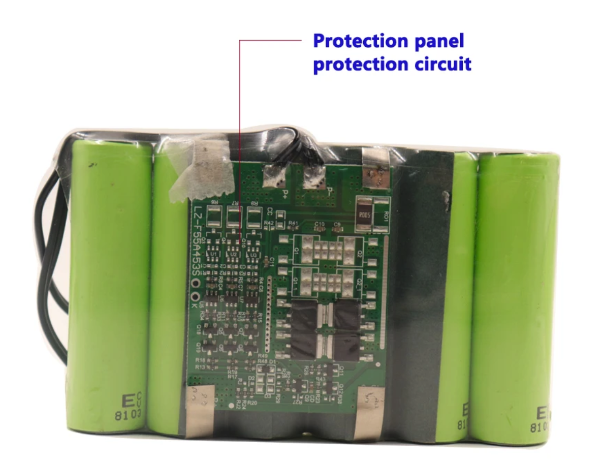

un solo pulsante tre funzioni
Livio Orsini ha risposto a fabriaq alla discussione in Quadri elettrici di bordo macchina
Sicuramente i 2 due relè hanno tempi di commutazione differenti, ma la differenza è talmente ridotto che è sicuramente insuffciente a comprometterne il funzionamento. Nelle logiche di 50 e più anni fa era una soluzione abbastanza comune l'uso di due o più relè in parallelo per moltiplicare i contatti disponibili. Non puoi avere moglie ubriaca e bottet piena.😄 Se usi un micro controllore risolvi tutto in pochi mm3 di spazio, se usi dei relè elettromeccanici ci vogliono parecchi cm3 di spazio per svolgere la stessa funzione. -
Utilizzare come batteria tampone
Eolox ha risposto a Eolox alla discussione in Piccoli elettrodomestici
Grazie Livio, in alternativa posso accorgermi se lo possiede con un tester, o altra prova su banco? La ho presa su Aliexpress, quindi posso darti solo l'URL: Eccolo.. Questo ti è utile: E questo: Il seriale scritto sul PCB punta a questo componente, forse ha a bordo tutto..... 👋 Circuito a bordo della batteria - Oggi
Livio Orsini ha iniziato a seguire Utilizzare come batteria tampone
Utilizzare come batteria tampone
Livio Orsini ha risposto a Eolox alla discussione in Piccoli elettrodomestici
In teoria quella batteria dovrebbe avere un circuito di BMS integrato, però bosognerebbe leggere le specifiche tecniche della batteria per averne la certezza. Se avesse il BMS integrato allora potresti usarla in tampone. -
Livio Orsini ha risposto a fabriaq alla discussione in Elettronica generica
Per favore non fare inutili apprezzamenti limitati, se vuoi, a dare spiegazioni. Questo modo di fare porta solo ad inutili diatribe che poi, inevitabilmente, comportano l'intervento dei moderatori con conseguenze antipatiche per tutti. -
FROM DOORBELL SOUND TO ACTUATOR REPEATER - (Ripetitore di Chiamata)
Livio Orsini ha risposto a GiRock alla discussione in Apparati, Schemi & circuiti
Può darsi che Gennar0 non abbia capito il funzionamento, quindi invece di adontarti sarebbe più utile che spiegaasi come funziona quel circuito. Se pubblichi un tuo progetto devi anche essere disposto a rispondere alle eventuali critiche e duppi sul funzionamento. -
Eolox ha iniziato a seguire Utilizzare come batteria tampone
Ciao a tutto il forum, Possiedo una piccola sveglia alimentata a USB (5v), bene le ho collegato un trasformatore da 12 volt a 3V, per potere utilizzare una batteria molto grossa da 20000 mAh (12v). Adesso non sto a spiegare la motivazione di utilizzare da 12 a 3v. Comunque questa e la batteria: Ho visto che la durata è più che ottima, parliamo di servire il tutto per oltre 3 mesi, ma ho visto che la batteria ha un ingresso di ricarica e uscita, se utilizzassi sul circuito, attaccando il tutto? Potrei usarla come batteria tampone in casi di assenza occasionale di alimentazione?
giugn76 ha iniziato a seguire Non riesco a trovare il manuale di questa scheda
Non riesco a trovare il manuale di questa scheda
giugn76 ha risposto a davide1154 alla discussione in Cancelli elettrici
Potresti sentire chi ha montato l’automazione o l’elettricista che ha fatto l’impianto In ufficio sapranno chi ha fatto cosa.. -
relè alla stato solido trifase
salvodv ha risposto a salvodv alla discussione in Didattica Inverter - azionamenti - motori
Ciao, grazie a tutti per le risposte. Ctec, ho dato uno sguardo al catalogo Eaton ma non ho trovato nulla su barra DIN e non ho voglia di stravolgere il quadro e poi è importante che abbia l'inversione di fase. Credo che farò acquistare l'3RF3403-1BD04 che ha suggerito bleny. Lo userò su un motore di un ribaltatore di pezzi che fa decine di migliaia di cicli al giorno, in un senso e nell'altro. Ogni 6 mesi sostituiamo relè e contattori che altrimenti rimangono incollati o si friggono. Ho pensato che con gli SSR risolvo o attenuo il problema. È da provare... in ogni caso toglierò 4 relè e 4 contattori sostituendoli con 2 di questi SSR... riduco così le possibilità di guasto 😉 grazie ancora e ciao. -
Impianto per minipiscina da 700lt d'acqua con getti idromassaggio
graficaweb ha risposto a graficaweb alla discussione in Altri argomenti elettrici
Grazie mille della tua indicazione. Attendo come suggerito eventuali nuovi contributi - Ieri
Cerco un telecomando per cancello scorrevole e basculante: io ho già questo .....
ROBY 73 ha risposto a foxadriano alla discussione in Cancelli elettrici
Attenzione @PAOLO147, che quello del tuo link è un RBN con codifica a Rolling Cod, mentre quello di @foxadriano è un FGN a codice fisso e non sono compatibili -
Compressore troppo caldo e troppo in funzione?
eang ha risposto a eang alla discussione in Frigoriferi - Congelatori
Allora, sono riuscito a misurare la temperatura del freezer con termostato impostato a 1.5: -25° mentre il compressore lavora, poi sale gradualmente fino a -12° finchè il compressore non riparte. Sono temperature accettabili? (Domani misuro anche lo scomparto del frigorifero) -
Frigo whirlpool 9814sf1 non stacca mai, non parte lo sbrinamento?
Alessandro2994 ha risposto a Alessandro2994 alla discussione in Frigoriferi - Congelatori
Ah ok, ce l’ho alla seconda tacchetta di freddo quindi neanche troppo alto, la temperatura del vano di sotto non è regolabile credo si regoli tutto dal display… no per ora non aumenta, ma si comunque non si ferma più come prima che si sentiva un “tac” a modi plastica rotta e poi staccava il motore per poi ripartire in maniera diversa, ora invece rimane sempre attaccato e fa un bel rumore -
Frigo whirlpool 9814sf1 non stacca mai, non parte lo sbrinamento?
Alessandro2994 ha risposto a Alessandro2994 alla discussione in Frigoriferi - Congelatori
Ah ok, ce l’ho alla seconda tacchetta di freddo quindi neanche troppo alto, la temperatura del vano di sotto non è regolabile credo si regoli tutto dal display… no per ora non aumenta, ma si comunque non si ferma più come prima che si sentiva un “tac” a modi plastica rotta e poi staccava il motore per poi ripartire in maniera diversa, ora invece rimane sempre attaccato e fa un bel rumore, in più devo dire fare un bel rumore comunque -
Non riesco a trovare il manuale di questa scheda
ROBY 73 ha risposto a davide1154 alla discussione in Cancelli elettrici
E allora mi dispiace, ma non saprei proprio, ho cercato anche se ci fosse qualcosa con "schede EB", ma non ho trovato nulla. Eventualmente, cerca e prova a sentire la REA Srl di Busto Arsizio che ha costruito il trasformatore se per caso riescono /vogliono / possono dirti quale dei loro clienti possa produrre queste schede per automazioni -
Stefano Dalmo ha iniziato a seguire Frigo whirlpool 9814sf1 non stacca mai, non parte lo sbrinamento?
Frigo whirlpool 9814sf1 non stacca mai, non parte lo sbrinamento?
Stefano Dalmo ha risposto a Alessandro2994 alla discussione in Frigoriferi - Congelatori
Questo non è un frigo no frost , ma statico . A quanto lo tieni impostato ? e le temperature interne ai due vani ? il ghiaccio sulla parete del frigorifero non aumenta con i giorni ? Visto che hai detto non si ferma mai? -
Problema cancello Came
Massimo72Mex ha risposto a Massimo72Mex alla discussione in Cancelli elettrici
Perfetto! Ora mi pare tutto più chiaro. Domattina faccio i collegamenti e vi faccio sapere. Per il momento ringrazio tutti per la gentilezza e la competenza ed auguro buona notte. -
Ok, attendiamo allora
ALLUMY ha iniziato a seguire Problema uscita lampeggiante scheda sommer gt g1 e Schema ricevitore con TDA 7000
Schema ricevitore con TDA 7000
ALLUMY ha risposto a beonardo alla discussione in Apparati, Schemi & circuiti
La domanda nasce spontanea: gli altri ricevitori basati sullo stesso integrato, facevano lo stesso scherzo? So che dovrei leggermi il datasheet di quell' integrato e un giorno lo farò, ma non credo che abbia una sorta di AFC e nemmeno l'auto muting in caso di segnale assente in antenna, però spero che abbia almeno l'AGC e se è così allora potrebbe essere che tra una stazione e l'altra amplifichi il rumore, magari captato dallo stesso layout del tuo circuito o che arriva dall'alimentatore. EDIT: per caso il potenziometro multi giri è del tipo a filo? Se sì, allora potresti tentare di filtrare la tensione in uscita "spezzando" in due la 100K fissa tra cursore e varicap e interponendo un condensatore verso massa. Magari prova con 18K sul cursore e 82K sul varicap. -
Il collegamento per il contatto segue la stessa logica. In pratica: - colleghi il filo giallo della RX esterna nel morsetto COM al morsetto 2 della centrale ZA4; - dal morsetto NC esci con il filo verde e lo giunti con un morsetto volante (forbox, mammut, ecc...) con il filo verde che va alla DOC interna nel morsetto C; - dal morsetto NC della DOC interna, colleghi il filo giallo al morsetto C1 della scheda ZA4 ed "il gioco è fatto". Poi che tu inverta i fili giallo e verde, il principio non cambia, puoi anche invertirli visto che hai già il verde sul C1 della ZA4
Problema uscita lampeggiante scheda sommer gt g1
ALLUMY ha risposto a Andrea Beccherle alla discussione in Cancelli elettrici
Mi pare di intravedere un elettrolitico gonfio, potresti rifare la foto con più luce e ben a fuoco? -
ALLUMY ha risposto a fabriaq alla discussione in Elettronica generica
Scusa @fabriaq , non è che stai facendo queste prove usando una Breadboard vecchia, magari con i contatti rovinati da usura o ossidati? Perché i sintomi che descrivi mi fanno pensare a quello... Di integrati hai solo quello o potevi metterne un altro (nuovo!) mantenendo i collegamenti di prima? Questo per capire se hai bruciato il primo con quella manovra della mancata alimentazione... -
Ciao catenoruggi, https://www.lux-automatismes.lu/wp-content/uploads/2020/11/Luna-AC-B.pdf No, rimangono memorizzati. Lasciali in OFF. Che sappia io, no, poi la certezza al 100% non te la posso dare. Non conosco bene la LUNA, ma no, in teoria no.
Problema cancello Came
Massimo72Mex ha risposto a Massimo72Mex alla discussione in Cancelli elettrici
Buonasera Roby. Pensavo che lo schema che avevi postato fosse relativo al montaggio delle originali DIR Came perchè vedevo ancora il collegamento diretto tra i fili TX delle DIR. -
Andrea Beccherle ha iniziato a seguire Problema uscita lampeggiante scheda sommer gt g1
Problema uscita lampeggiante scheda sommer gt g1
Andrea Beccherle ha inserito una discussione in Cancelli elettrici
Buongiorno, ho un sezionale ballan con schede sommer. La scheda fissata al muro che gestisce anche uscita per lampeggiante, non alimenta più lo stesso. Ho sistemato casa con cappotto, è stato tolto lampeggiante. Adesso che i lavori sono finiti, collegato lampeggiante e non funziona. Abbiamo provato controllare se dava tensione in uscita ma 0 Allego foto scheda. Cosa potrebbe essere? Tutto il resto funziona bene. Può essere che bisogna fare un reset e apprendimento? Grazie -
Il led è spento ....completamente morto Sia se lo misuro direttamente sia se metto il puntale nero a massa sempre 3,7 v mi dà anche misura solo ai capi
