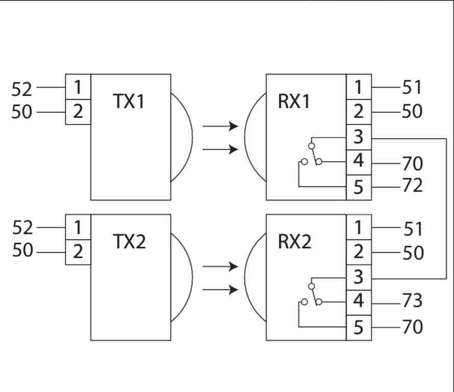

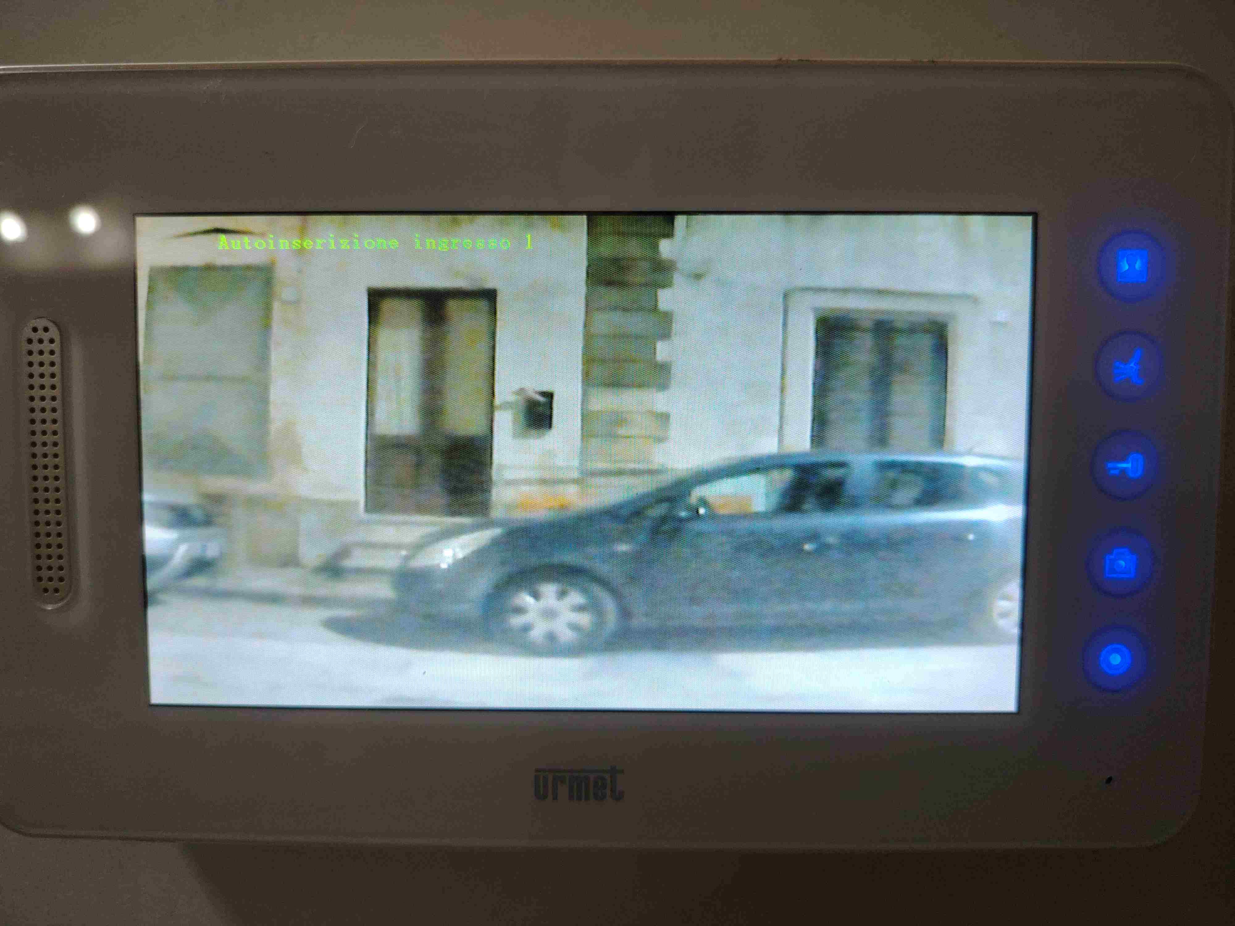

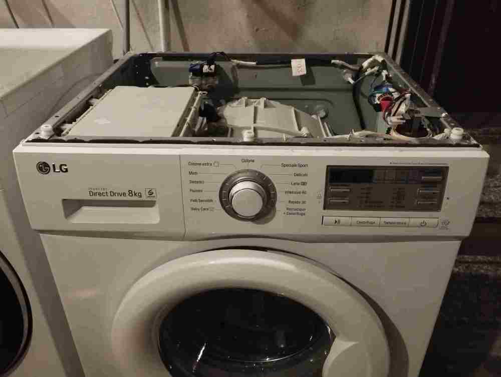

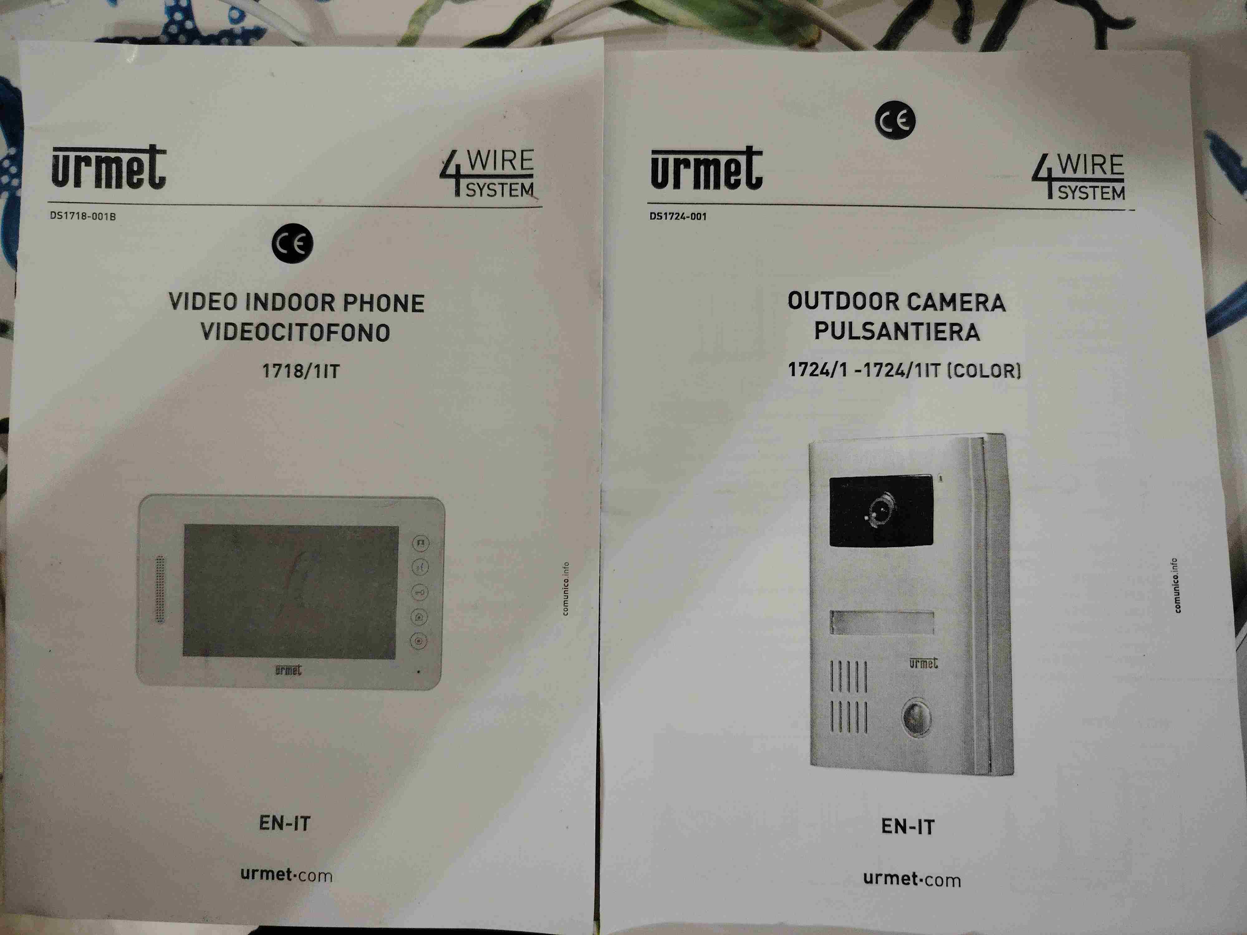

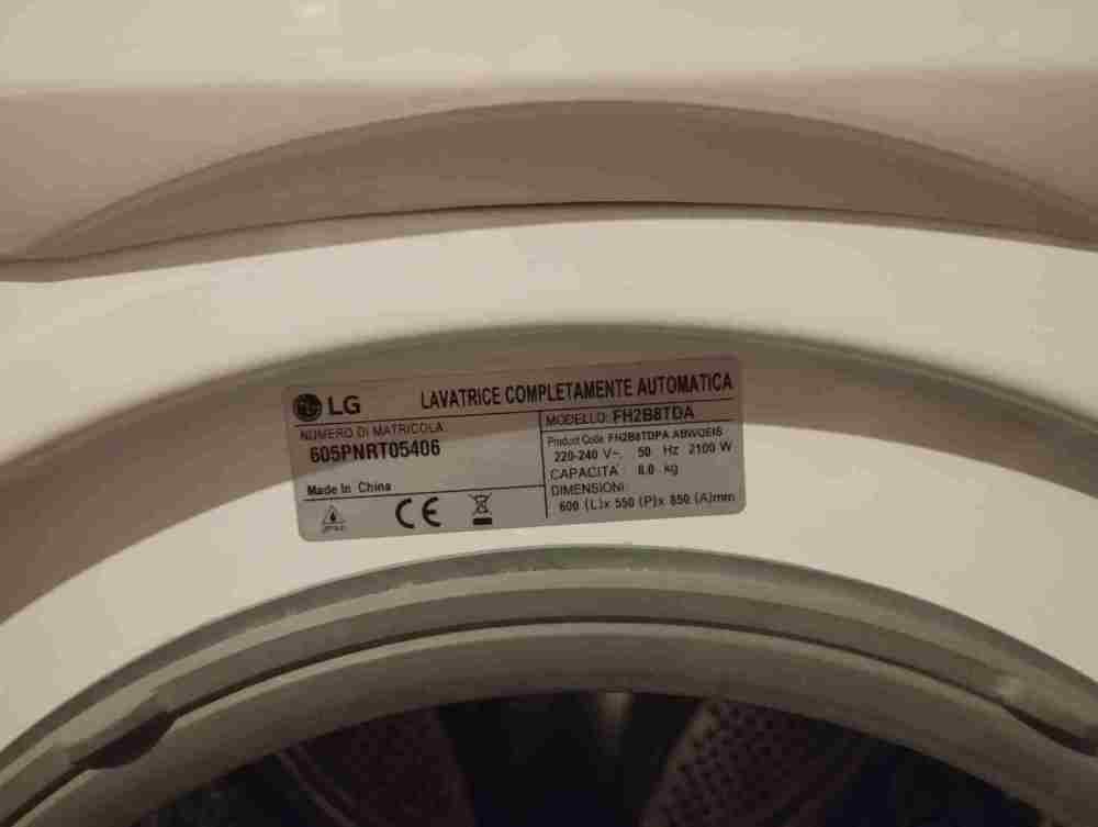

Aiuto su condensatori a disco 1,5 kv
Lockeid ha inserito una discussione in Componenti elettronici ed equivalenze
Salve tutti. Secondo voi che valore possono avere? Grazie -
Stefano Dalmo ha iniziato a seguire Lavatrice LG FH2B8TDA: scatta differenziale in stand-by
Lavatrice LG FH2B8TDA: scatta differenziale in stand-by
Stefano Dalmo ha risposto a Marben alla discussione in Lavatrici - Asciugabiancheria
Partiamo dal fatto che la dispersione va ricercata . Perché il problema potrebbe essere ovunque . Diciamo che i maggiori indiziati sono , la resistenza e il condensatore di filtro . La resistenza anche in stand by ha un polo sempre alimentato . Magari sono entrambi che sommandosi fanno intervenire il differenziale . Stacca la cosa meno complessa cioè la terra tra condensatore filtro e terra della lavatrice e vedi come va . E poi ti regoli per la resistenza . Se non salta è inutile sostituirla. -
sibilla ha aderito alla comunità
Lavatrice LG FH2B8TDA: scatta differenziale in stand-by
Marben ha inserito una discussione in Lavatrici - Asciugabiancheria
Buonasera a tutti. In famiglia abbiamo da una decina d'anni la lavatrice LG in oggetto. È sempre andata molto bene, a parte la cronica fuoriuscita di uno dei perni degli ammortizzatori della vasca, risolta con boccola in plastica e vite passante). Ora, da ieri, la lavatrice fa saltare il differenziale. Il problema sembra manifestarsi principalmente qualche minuto dopo la fine di un programma: così è avvenuto ieri e la cosa si è ripetuta oggi dopo aver effettuato un veloce programma di risciacquo con centrifuga. Una volta che si verifica la dispersione, può essere che una volta riarmato il differenziale questo non scatti immediatamente: tuttavia può essere che accada nel giro di qualche minuto o anche solo di pochi secondi. Cercando di indagare le cause, ho fatto qualche prova. Anzitutto ho scollegato l'uscita del filtro-rete, sperando che la dispersione avesse origine nei suoi condensatori. In questa condizione, però, non si è verificato alcun intervento del differenziale. Ora ho ricollegato l'uscita del filtro, mentre ho scollegato la resistenza: da ormai un'ora non si sta verificando alcun intervento del differenziale. Mi chiedevo: può davvero dipendere dalla resistenza, anche se la macchina fa scattare il differenziale anche in stand-by, dunque in una condizione nella quale non dovrebbe essere in nessun modo sottoposta a tensione? Se dobbiamo escludere la resistenza, dove potrebbe risiedere la causa del problema? Grazie in anticipo per l'aiuto che potrete offrirmi. -
Spia arancione Beretta mynute 24
Stefano Dalmo ha risposto a Enermax14 alla discussione in Guasti/Problemi Riscaldamento
Ma lo hai visto dove si trova il sensore sanitario ? -
fatto tutto quanto consigliato ma niente , con pc connesso direttamente alla scheda tramite l RJ45 addirittura con una ricerca non trova più scheda , col hardware reset della scheda fatto tramite il pulsantino a dx l indirizzo non cambia o ne assume un altro per default ringrazio per le risposte .
Spia arancione Beretta mynute 24
Enermax14 ha risposto a Enermax14 alla discussione in Guasti/Problemi Riscaldamento
Su questa caldaia il sensore non è posto nel circuito chiuso? -
Niko sanna ha aderito alla comunità
- Oggi
Vittorio. ha iniziato a seguire Videocitofono Urmet non suona
Videocitofono Urmet non suona
Vittorio. ha inserito una discussione in Citofoni, videocitofoni e intercomunicanti
Buonasera, il mio videocitofono Hurmet 1718/1ITcon camera e pulsantiera 1724/1 1724/1IT non suona (funziona l'audio in entrata ed uscita, la fotocamera ed anche l'apertura delle serrature); non suona schiacciando l'apposito tasto dalla pulsantiera e non si accende il secondo monitor (se lo sposto sulla prima postazione si accende); comunque il problema del secondo monitpr non mi preoccupa non utilizzandolo mai di fatto, quello che vorrei risolvere è il mancato suono quando citofonano ( non si attiva nemmeno il monitor interno, questo funziona azionandolo in loco dai relativi tasti). I fili sul retro della pulsantiera, polvere a parte, sembrano ben colegati. In attesa di gentile riscontro vi ringrazio. -
Max379 ha iniziato a seguire Bft deimos ultra bt a 600
Buongiorno la centrale MERAK funziona perfettamente collegando solo una coppia di fotocellule verificate e impostando SAFE 1=1; Mentre collegando anche l altra coppia di fotocellule come da schema allegato, l autoset mi da KO con errore 01. Ho verificato più volte i collegamenti e dovrebbero essere corretti, credo che bisogna cambiare le impostazioni "logiche", sapreste darmi info in merito?
Caldaia vaillant mag 275 10.02 - flusso d'acqua basso e molto caldo
Stefano Dalmo ha risposto a carloph alla discussione in Guasti/Problemi Riscaldamento
Ci vuole una pompa di circolazione , e del prodotto apposito . Non è cosa da fare a mano . -
piergius ha iniziato a seguire Sostituzione supporto moduli: domanda
Sostituzione supporto moduli: domanda
piergius ha risposto a saverio81 alla discussione in Altro su impianti elettrici civili
Quella con le placche in alluminio è la Serie Magic della Bassani Ticino . Ancora ricordo il catalogo del 1963. - Nel caso della prima foto con 1 o 2 soli "Frutti" in posizione centrale, controllerei la scatola esistente; potrebbe essere anche tonda . Infatti, con placche di pari dimensioni, esistevano supporti appositi per installare 1 o 2 moduli nelle vecchie scatole tonde . - In caso si debba sostituire o aggiungere qualche scatola Frutto, da qualche anno esiste la : Cassetta 3-4 moduli da muro ave 253X4 , in grado di ospitare supporti da 3 o 4 posti . - Buona serata ! -
Spia arancione Beretta mynute 24
Stefano Dalmo ha risposto a Enermax14 alla discussione in Guasti/Problemi Riscaldamento
No . Chiudere l'acqua fredda in ingresso o la generale , aprire una fontana della calda , accertarsi che non esce acqua e sganciare il sensore dall'alloggio. -
caligola ha iniziato a seguire Firmware tv Hitachi
Buongiorno. ho una TV Hitachi 42HAK5353 HITACHI No. v21k02988 pcb main VESTEL 17MB170E pannello VES415QNDR-N2-N41 Non riesco a reperire il firmware. Secondo Voi c'è la possibilità di reperirlo? Grazie
Spia arancione Beretta mynute 24
Enermax14 ha risposto a Enermax14 alla discussione in Guasti/Problemi Riscaldamento
Per sostituire la sonda c'è da svuotare l'impianto di riscaldamento? -
Vittorio. ha aderito alla comunità
Max379 ha aderito alla comunità
Ha funzionato la sequenza dei tasti, ora ho risolto! Ti ringrazio di cuore
Sostituzione Elvox 900-902
tommy2911 ha risposto a tommy2911 alla discussione in Citofoni, videocitofoni e intercomunicanti
Ciao! In effetti non era molto sul pezzo per l'installazione dei citofoni. Con i tuoi suggerimenti confermo che funziona perfettamente. L'unica differenza che ho notato è che con la configurazione dell'elettricista c'era meno ronzio di sottofondo. Ma già il vecchio Elvox aveva lo stesso problema Grazie mille -
Caldaia vaillant mag 275 10.02 - flusso d'acqua basso e molto caldo
carloph ha risposto a carloph alla discussione in Guasti/Problemi Riscaldamento
Ci avevo pensato, ma il lavaggio con l'acido non rischia di bucare la serpentina, vista l'età della caldaia ? Nel caso, dove posso trovare delle buone istruzioni x il lavaggio decalcificante ? Grazie -
Obly1 ha aderito alla comunità
Ho detto di vedere se si fosse aperta , non di sostituirla .
Che tipo di split in miniappartamento
Domenico Maschio ha risposto a Domenico Maschio alla discussione in Impianti Climatizzazione
Quali sono i pro e i contro di mettere un dual split oppure due split singoli ? Dovrebbe costare di meno un dual ,invece vedo che costa di più , come mai ? -
Blocco casuale programma di lavaggio
Stefano Dalmo ha risposto a Cb500f alla discussione in Lavastoviglie
Forse non è chiaro , non è un problema di componentistica , è la scheda che ha problemi . se si spegne il display ,vanno verificate le alimentazioni sulla scheda di potenza . altrimenti devi sostituirla . o magari rivolgerti ad un CAT -
Spia arancione Beretta mynute 24
Stefano Dalmo ha risposto a Enermax14 alla discussione in Guasti/Problemi Riscaldamento
Se c'è già acqua calda nel circuito , la caldaia spegne la fiamma e lascia il circolatore in moto , stand by sanitario in attesa che l'acqua si raffreddi , per poi riaccendere la fiamma ,o spegnersi se il magnete del flussometro ritorna a posto . -
Spia arancione Beretta mynute 24
Enermax14 ha risposto a Enermax14 alla discussione in Guasti/Problemi Riscaldamento
Hai ragione, però purtroppo non ha i codici guasto, ma un semplice led Quando si chiude il rubinetto si spegne e poi va in circolazione con led arancione lampeggiante, delle volte dopo 30 secondi smette e torna in standby con led verde, altre vorrei dopo 10 secondi di led verde ritorna a circolare con led arancione lampeggiante. Altre volte invece, chiuso il rubinetto, led arancione fisso per qualche minuto e poi verde lampeggiante di standby. Quello che dici, è come se sentisse il rubinetto aperto, ma così non accenderebbe anche la fiamma? Comunque provo Non sono un termotecnico, ma mi dà l'idea che fa circolare acqua perché sente troppa temperatura. Se riapro il rubinetto con led arancione lampeggiante, torna subito verde e scalda. Mentre se apro l'acqua con led arancione fisso non scalda l'acqua e ci vuole qualche minuto -
Stefano Dalmo ha iniziato a seguire Caldaia vaillant mag 275 10.02 - flusso d'acqua basso e molto caldo
Caldaia vaillant mag 275 10.02 - flusso d'acqua basso e molto caldo
Stefano Dalmo ha risposto a carloph alla discussione in Guasti/Problemi Riscaldamento
Magari potresti provare a fargli fare un lavaggio di decalcificazione. -
Ciao roby 73, ho eseguito il lavoro.....sei un genio, funziona tutto perfettamente e mi hai trovato una soluzione perfetta per me, grazie mille
Julian2 ha iniziato a seguire Saldatrice: Deca sil 313, diodo D12
Sulla mia scheda della saldatrice Deca sil 313 è esploso il diodo D12 come riportato in foto, purtroppo non si legge più il codice. Ho trovato un altro componente che sembra essere lo stesso, quindi penso che sia un RHR660, senza essere troppo sicuro. Qualcuno ha foto della scheda dove si vede il codice del componente D12 oppure riesce a fare una foto del componente D12?
Andamand ha iniziato a seguire Tv United Tastiera Bloccata
Roberto Garoscio ha iniziato a seguire Passaggio da Urmet 1130/11 a Urmet 1130/16
Passaggio da Urmet 1130/11 a Urmet 1130/16
Roberto Garoscio ha risposto a kaymax alla discussione in Citofoni, videocitofoni e intercomunicanti
Metti le foto del vecchio e del nuovo, se prima apriva i due portoni con lo stesso tasto il problema è nella commutazione, strano il fatto che la fonica scambi. La chiamata funziona su entrambe le pulsantiere?
