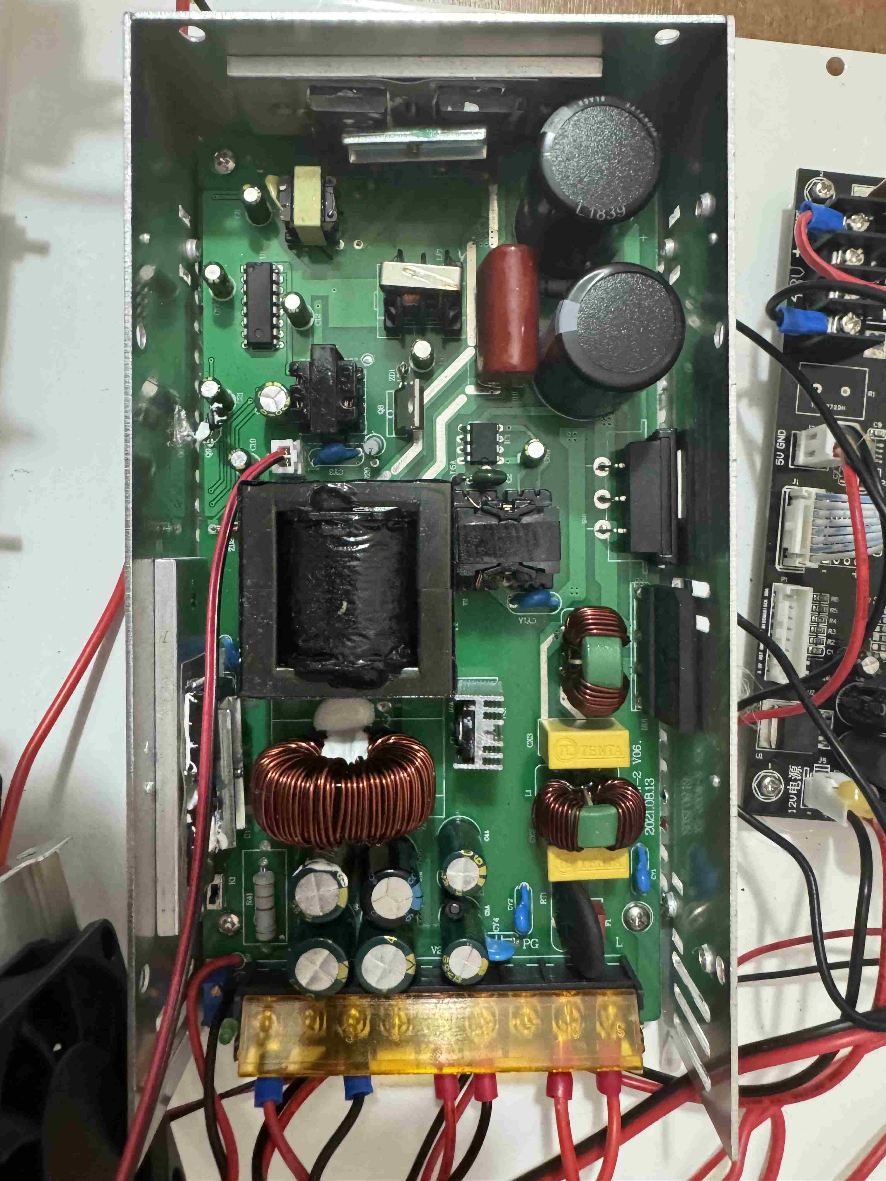

Reset e aggiornamento Smart tv seleco 49 pollici TV4921FHDA
Galoni Amedeo ha inserito una discussione in Seleco - Rex - Formenti -Westinghouse
Buongiorno ho questo modello di tv, a un certo punto durante laccensione si blocca sul logo di google tv. ho cercato in rete un modo pert fare un reset di fabbrica da spenta ma la procedura di tenere premuto il tasto accensione e alimentazione non funziona, premetto che la tv non ha altri tasti se non quello di accensione. ho chiamato l'assistenza ufficiale e mi hano detto che devo fare laggiornamento inserendo un chiavetta usb, il fatto che non lo rilasciano se la tv non e piu in garanzia.è assurdo. la risposta che ho avuto e di cambiare la scheda. sapete che procedura eseguire grazie -
Ciao a tutti, stamattina mi si è bloccata la portafinestra, a metà in modalità vasistas e metà posizione aperta... vi allego qualche foto... non riesco proprio a disincastrarla. Avete qualche consiglio? Quelle linguette rosse a cosa servono? [url=https://postimg.cc/8jSn5kR9][img]https://i.postimg.cc/8jSn5kR9/Whats-App-Image-2025-09-08-at-10-05-18.jpg[/img][/url] [url=https://postimg.cc/K4LHx3Mt][img]https://i.postimg.cc/K4LHx3Mt/Whats-App-Image-2025-09-08-at-10-05-20.jpg[/img][/url] [url=https://postimg.cc/vxR25bp1][img]https://i.postimg.cc/vxR25bp1/Whats-App-Image-2025-09-08-at-10-05-20-1.jpg[/img][/url] [url=https://postimg.cc/tnhS58jB][img]https://i.postimg.cc/tnhS58jB/Whats-App-Image-2025-09-08-at-10-05-20-2.jpg[/img][/url] [url=https://postimg.cc/Fdknf7n5][img]https://i.postimg.cc/Fdknf7n5/Whats-App-Image-2025-09-08-at-10-05-20-3.jpg[/img][/url] [url=https://postimg.cc/Z9RQSf8q][img]https://i.postimg.cc/Z9RQSf8q/Whats-App-Image-2025-09-08-at-10-05-20-4.jpg[/img][/url]
Aggiunta termosifone impianto esistente
drn5 ha risposto a disne alla discussione in Impianti Riscaldamento
A me pare un lavoro un po' inutile. Al di là dei consumi di fas che sono proporzionali a quanto caldo vuoi, perché imbarcarsi in spese a cui puoi sopperire integrando con gli split? E solo se ti serve. -
trabo91 ha iniziato a seguire Alimentatore cinese non identifcato
Alimentatore cinese non identifcato
trabo91 ha risposto a trabo91 alla discussione in Elettronica generica
Va bene, ho ordinato il mosfet, dovrebbe arrivare oggi, così provo a sostituirlo seguendo i consigli che mi hai dato, poi vi aggiorno. Qui sotto posto la foto dell'alimentatore aperto, visivamente oltre al mosfet non vedo altri problemi. Spero sia solo quello. Grazie -
Cali di tensione lampadina led
reka ha risposto a microinfo alla discussione in Altro su impianti elettrici civili
217 è bassa comunque, in tolleranza ma bassa. nominale è 230V (non è più da decenni 220) -
Info collegamenti Sonoff ZBMINIR2
Dumah Brazorf ha risposto a microinfo alla discussione in Domotica e Building
Non conosco lo zbmini nello specifico ma altri ti permettono di scegliere se legare lo stato della lampadina alla posizione dell'interruttore come da te illustrato o se cambiare lo stato della lampadina ad ogni cambio di stato dell'interruttore. -
Imetec No stop Compact 3100
piccol ha risposto a piccol alla discussione in Piccoli elettrodomestici
Grazie provero con quella -
Voto Maturità diploma di perito in elettrotecnica ed automazione
televedo ha risposto a tresdaniel alla discussione in Progettazione impianti elettrici industriali
Se leggi i requisiti non è richiesta una votazione minima- - Oggi
Info collegamenti Sonoff ZBMINIR2
microinfo ha risposto a microinfo alla discussione in Domotica e Building
eh no, perché con il deviatore ottieni sempre il risultato desiderato, ovunque ti tu trovi. Invece in questo modo, per spegnere la luce, devi fare due click. Esempio: Interruttore fisico spento, luce spenta Accendo la luce tramite software, luce accesa Voglio spegnere la luce fisicamente, devo portare l'interruttore fisico su acceso e poi su spento -
Cali di tensione lampadina led
microinfo ha risposto a microinfo alla discussione in Altro su impianti elettrici civili
ieri sera ho provato a fare altre due misure, alle 20 e alle 21, avevo una tensione di 217volt. Quindi corretta. Eh vabbè bisogna monitorare meglio. -
Ctec ha iniziato a seguire azionamento Inodrive SV630NS012I
Qui ho trovato il manuale della serie SV630P, non so cosa cambia. Sul sito del costruttore (Inovance, cinese) questa serie non c'è più, ora hanno la SV660
Collegamento in parallelo urmet 1133/001 e urmet Atlantico 1133/16
Roberto Garoscio ha risposto a dcocco alla discussione in Citofoni, videocitofoni e intercomunicanti
Ok, ma perché mettere in corto CA con 6? -
Collegamento in parallelo urmet 1133/001 e urmet Atlantico 1133/16
Roberto Garoscio ha risposto a dcocco alla discussione in Citofoni, videocitofoni e intercomunicanti
Grazie, non avevo letto. Posso pensare che quindi la cornetta non sia nuova, e se fosse lì il problema? Occorre misurare la tensione ai suoi morsetti quando non emette il tono di chiamata. -
Buongiorno, posto quì anche se non sono sicuro che la sezione sia quella giusta visto che dal titolo sembra vengano trattati solo azionamenti in corrente continua. Ho ricevuto degli azionamenti Inodrive SV630NS012I da utilizzare per un retrofitting di una macchina, probabilmente recuperati visto che sono privi di imballo . Mai usati prima, ho chiesto alla casa produttrice info sul software da usare e manuali. Non ho ricevuto risposta, qualcuno potremme indicarmi un link a qualche sito dove queste informazioni siano disponibili? Grazie a tutte e tutti.
Aggiunta termosifone impianto esistente
Alessio Menditto ha risposto a disne alla discussione in Impianti Riscaldamento
Io piuttosto che sostituire dei termosifoni in ghisa (ovviamente in buono stato) preferirei perdere un rene. -
L'alimentatore è esterno per cui i 19V sono i suoi precisi. Poi hai quei 12V che dovrebbero andare sulla scheda driver led e sulla T-CON, poi però sulla scheda devi rintracciare anche i 5v ed i 3,3V. Se le tensioni ci sono tutte o hai i led guasti che puoi testare con lo strumento oppure la mainboard ha problemi. La procedura di reset come l'hai fatta?
Aggiunta termosifone impianto esistente
disne ha risposto a disne alla discussione in Impianti Riscaldamento
Sono in procinto di acquistare e sostituire i termosifoni in tutto l'appartamento ma prima vorrei un vostro consiglio perché sono fortemente in dubbio. Gli attuali termosifoni sono in ghisa e sottodimensionati per cui dovranno essere spostati gli attacchi prima di installare i nuovi termosifoni. Mi chiedo se la spesa ne vale la resa, nel senso che a parità di tempo con i termosifoni ben dimensionati la caldaia lavora e consuma di più, gli attuali termosifoni essendo piu piccoli riscaldano meno ma la caldaia consuma anche meno quindi potrei sopperire tenendo il riscaldamento attivo per più ore. Per migliorare il riscaldamento ho installato dei condizionatori in classe A+++ in riscaldamento. Al posto mio cambieresti i termosifoni? -
Livio Orsini ha iniziato a seguire Impianto Fresa FU-1 e acquisizione voltaggio 0-30V
Semplicemente ti basta fare un partitore resistivo. Ad esempio puoi fare un partitore, con resistori con precisione dello 0,5% ad alta stabbilità, con rapporto di 2000 ohm e 1000 ohm. Questo partitore carica il tuo segnale con 1mA massimo ed ha un'impedenza molto più bassa dell'impedenza d'ingresso del convertotpre A/D. così da non esserne imfluenzato.
Impianto Fresa FU-1
Livio Orsini ha risposto a Il Dottore 88 alla discussione in Motori - Generatori
PLCForum non è un call center aziendale ne, tantomeno, un ufficio di consulenza a pagamento. Se la discussione è letta da chi sa, può e vuole rispondere ricevi aiuto, altrimenti attendi con pazienza! I solleciti sono sempre sgraditi. Sollecitare dopo meno di 24 ore dalla pubblicazione della discussione (pubblicata in un giorno festivo), è particolarmente sgradito! -
piergius ha iniziato a seguire Hotpoint AQD970F 69 fa saltare il salvavita
Hotpoint AQD970F 69 fa saltare il salvavita
piergius ha risposto a mgeneration alla discussione in Lavatrici - Asciugabiancheria
Importante ! Quando non è abitata gli Elettrodomestici : . Vengono abitualmente staccati dalla Rete ? .. O restano tutto il tempo H24 sotto Tensione in Stand-by ? Spesso la Causa è proprio il saltuario o mancato Utilizzo delle Resistenze, con la Tensione di Rete presente . . La Prova più semplice è inserire la Spina ruotata di 180° per invertire la Polarità di Alimentazione (se la Spina è ad angolo di solito il cavo esce in giù Si mette che esce verso l' alto ) Se così rifunziona significa che la Polarità della Presa è al contrario . - Se non viene usata mai come asciugatrice conviene staccare i fili delle relative Resistenze, che probabilmente col passar del tempo si sono inumidite per il mancato uso . - Buona giornata ! -
Il posto della password è quello che hai indicato tu
Enrico Grieco ha iniziato a seguire acquisizione voltaggio 0-30V
Buongiorno a tutti, ho la necessità di acquisire con un s7 315 una misura di voltaggio (DC), nel range 0-30V. le schede di ingressi analogici però permettono solo il campo 0-10, quindi come posso fare? Grazie
Impianto Fresa FU-1
Il Dottore 88 ha risposto a Il Dottore 88 alla discussione in Motori - Generatori
Nessuno può aiutarmi nella scelta del predispositore? -
Livio Orsini ha iniziato a seguire Voto Maturità diploma di perito in elettrotecnica ed automazione
Voto Maturità diploma di perito in elettrotecnica ed automazione
Livio Orsini ha risposto a tresdaniel alla discussione in Progettazione impianti elettrici industriali
La risposta è no, per l'iscrizione all'albo era/è suffciente superare l'esame. -
Cali di tensione lampadina led
Livio Orsini ha risposto a microinfo alla discussione in Altro su impianti elettrici civili
Le misure che fanno loro sono medie su 10 giorni (non sono sicuro però dell'intervallo). In questo periodo di tempo la tensione deve essere fuori dei limiti per un tempo limite. Se questo abbassamento di tensione lo riscontri per parecchio tempo al giorno e per parecchi giorni alla settimana, chiedi direttamente la misura, altrimenti vacci più morbido, segnalando questi abbassamenti di tensione, magari corredati dai video come suggerisce allumy; i video non hanno alcun valore legale, ma possono essere un buon incentivo per il distributore ad intervenire. A volte è suffciente che cambino una presa sul traformatore di media nella cabina che serve la tua zona.
