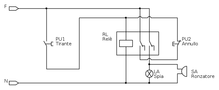

fabian71 ha iniziato a seguire Come collegare il sonoff miniR4M per avere notifiche sullo smartphone all'impianto di segnalazione dei bagni
Come collegare il sonoff miniR4M per avere notifiche sullo smartphone all'impianto di segnalazione dei bagni
fabian71 ha inserito una discussione in Domotica HomePLC
Salve avrei intenzione di integrare un sonoff miniR4M su questo schema sottostante in modo da avere anche la possibilità di ricevere notifiche sul mio smartphone...Certo l'ideale sarebbe farlo funzionare a 12v oppure a 24V in alternata, ma e' difficile trovare sonoff che supportino queste tensioni..Se qualcuno gentilmente puo fornirmi uno schema aggiornato in base alla mia richiesta lo ringrazio -
FROM DOORBELL SOUND TO ACTUATOR REPEATER - (Ripetitore di Chiamata)
Gennar0 ha risposto a GiRock alla discussione in Apparati, Schemi & circuiti
Metti anche una foto della realizzazione, magari te lo spostano nella sezione progetti. Mi pare si chiami schemi e circuiti. -
Antonio1508 ha iniziato a seguire Aggiunta mini relè Finder 40.51 a seconda apertura da videocitofono urmet alpha
Aggiunta mini relè Finder 40.51 a seconda apertura da videocitofono urmet alpha
Antonio1508 ha inserito una discussione in Citofoni, videocitofoni e intercomunicanti
Salve a tutti, chiedo se qualcuno mi può spiegare come collegare il relè in questione sulla linea per l’apertura di una seconda elettroserratura pedonale collegata ai morsetti SE2 dell urmet alpha è alimentata esternamente con alimentatore 12V. Scusate la mia poca conoscenza della materia. -
TOSHIBA RAS-13E2AVG.E NON FREDDA SOPRA I 32 °C
Alessio Menditto ha risposto a R22 alla discussione in Guasti/Problemi Climatizzazione
Dammi pure del tu. Se pensi che manca del gas, deve essere uscito, quindi c’è una perdita. -
Documenti da richiedere all'installatore per ottenere il bonus
Chiarella88 ha risposto a Manako alla discussione in Impianti Climatizzazione
Nel bonus casa NON è stato mai possibile inserire l’importo.. perché il bonus casa è solo 50%. Quindi è corretto così La cifra si inserisce/inseriva solo nell’ecobonus visto che c’erano diverse aliquote in base a cosa si era installato -
TOSHIBA RAS-13E2AVG.E NON FREDDA SOPRA I 32 °C
R22 ha risposto a R22 alla discussione in Guasti/Problemi Climatizzazione
Alessio ho lavorato 20 anni in ospedale, avevamo circa 300 split, più tutte le macchine trattamento aria, più tutti i VRV, la pulizia delle batterie era al ordine del giorno, sia delle UTA unita trattamento aria, sia degli split, sia le batterie dei VRV, per non parlare di tutti i pannelli dei quadri elettrici erano sempre intasati. Io non sto facendo polemica, sto solo spiegando perché lei ha dei dubbi, comprendo pure il perché. La batteria interna e quella esterna e pulita come da nuova, sono pienamente d accordo con lei che e una cosa banale , ma la gente non lo sa e non pulisce le batterie, ma scrive qui sul forum che il clima non fredda. Sono 15 anni che scrivo in questo forum, semplicemente non scrivo sempre. -
Sembra una resistenza, il valore se non lo leggi lo devi ricavare dal tipo di applicazione e dai componenti attivi. Se fornisci dettagli, foto avanti e dietro, cos'è, ecc., forse qualcuno ti potrà aiutare.
un solo pulsante tre funzioni
Claudio F ha risposto a fabriaq alla discussione in Quadri elettrici di bordo macchina
I diodi in questo schema servono per evitare che la tensione proveniente dai contatti di autoritenuta (la colonna di contatti A B C D a sinistra nel mio schema) ritorni indietro verso i rami discendenti alimentati dallo scambio del relé S. Questi due rami sono alimentati alternativamente a seconda della posizione dello scambio, e sul ramo di volta in volta non alimentato non devono esserci tensioni provenienti da altre parti. Per non usare i diodi servirebbe un relé S a cinque scambi. In realtà pensandoci meglio, il quarto diodo (quello in basso nel mio schema) non serve. -
TOSHIBA RAS-13E2AVG.E NON FREDDA SOPRA I 32 °C
Alessio Menditto ha risposto a R22 alla discussione in Guasti/Problemi Climatizzazione
Ma io non ho capito perché vuoi fare polemica a tutti i costi, da quello che hai scritto hai detto che il tecnico ha fatto questo e ha fatto quello. Posso dire che se non mi assicuri che TU hai visto CON I TUOI OCCHI che la batteria è pulita, io del tecnico non mi fido o no? O devo dire quello che vuoi tu? Se adesso dici che ti credo, non sono streghe sono una grande percentuale dei guasti ricorrenti quando la temperatura esterna è alta e il condensatore non scambia perché è intasato di polvere. Quindi non serve fare polemiche, i tecnici a volte manco ci guardano alla pulizia degli scambiatori e siccome lo so bene cosa succede, volevo esserne sicuro. -
Cerco un telecomando per cancello scorrevole e basculante: io ho già questo .....
foxadriano ha risposto a foxadriano alla discussione in Cancelli elettrici
EDIT: Finalmente sono riuscito a farlo funzionare. L'ho portato da un altro tecnico che leggendo le istruzioni del telecomando, è riuscito nell'intento. Devo ringraziarvi molto per la vostra pazienza e professionalità. - Oggi
TOSHIBA RAS-13E2AVG.E NON FREDDA SOPRA I 32 °C
R22 ha risposto a R22 alla discussione in Guasti/Problemi Climatizzazione
La batteria e stata controllata, pure 10 minuti fa sono uscito con la pila a cercare le streghe, ma la batteria e pulita, cosa le devo dire di piu ? devo cercare il granello di polvere ? La ringrazio per i suoi interventi se non vuole aiutare risponderanno altri. Pure io sono un tecnico, non sono frigorista ma ho lavorato 20 anni nella manutenzione, climatizzazione, caldaie centrale 20 da megawatt, su macchine UTA, quindi non sono l ultimo arrivato dovrebbe capire dal numero dei miei messaggi utente, detto questo consideri come vuole le persone, d altronde da qui non e facile capire chi e il tuo interlocutore saluti. -
Zanotti fz900 bassa pressione negativa dopo riparazione tubo
Alessio Menditto ha risposto a paoloclima alla discussione in Guasti/Problemi Refrigerazione
Innanzitutto mai mettere teflon, non serve e non si deve mettere, seconda cosa, che tubo non hanno messo ?? Se quella è una termostatica con compensazione bisogna attaccare tutti i tubi, non ho capito cosa non hanno attaccato… Dovete verificare anche se c’è una valvola elettromagnetica sulla mandata verso la valvola, se è chiusa fa andare in vuoto l’impianto. -
FROM DOORBELL SOUND TO ACTUATOR REPEATER - (Ripetitore di Chiamata)
Gennar0 ha risposto a GiRock alla discussione in Apparati, Schemi & circuiti
Ho cercato di guardare i punti più interessanti, più che un post, è un progetto. Se funziona anche in pratica, bene, perché gli operazionali sono rognosi, se l'alimentazione non fa il giusto percorso, si arrabbiano facilmente. A volte sembra che funzioni tutto, e pescano il mondo. Lo dico per esperienza in una ditta che costruiva metal detector per banche. Cercavano operazionali a basso rumore e frequenze immuni ai cellulari ecc. Quando realizzavi il circuito, sembrava tutto ok, invece, i ritocchi erano obbligatori. Ecco, i cellulari e il wifi sono dei rompiscatole, anche se i telefonini etacs di una volta, avevano emissioni molto importanti. Con la scoperta delle microcelle, le potenze sono calate di conseguenza. Adesso hanno anche algoritmi per calcolare potenza ottimale. -
pompa sommersa non funzionante
reka ha risposto a Maxpag alla discussione in Altri argomenti elettrici
0,7 mi pare poco, la termica del salvamotore a quanto è impostata? -
Zanotti fz900 bassa pressione negativa dopo riparazione tubo
paoloclima ha risposto a paoloclima alla discussione in Guasti/Problemi Refrigerazione
pensavo anche io che fosse bloccato qualcosa come se dall'orifizio non vi fosse abbassamento di pressione, magari del teflon messo sul filetto che sia stato aspirato, il lavoro è stato fatto dai miei collaboratori, per cui non ho assistito personalmente, al lavoro...però il teflon è un materiale molto leggero, dovrebbe averne aspirato una bel pezzo. Inoltre prima andava e hanno solo tolto un tubo, allego la foto del tubo rimosso, prego di ignorare il segno rosso, che evidenzia solo la valvola di regolazione, il tubo è quello che si inserisce dal basso, dovrebbe essere il tubo che arriva dal condensatore. -
TOSHIBA RAS-13E2AVG.E NON FREDDA SOPRA I 32 °C
Alessio Menditto ha risposto a R22 alla discussione in Guasti/Problemi Climatizzazione
Bene siccome TU non hai controllato e non vuoi controllare, il mio contributo finisce qui, fare ipotesi giusto per farle non serve a niente, io sono abituato a risolvere i problemi, e così non riesco. Aspetta pure altri interventi. -
Buonasera, secondo voi questo componente bruciato si tratta di una resistenza o diodo ? Per capire il suo valore come si può fare ? Grazie mille in anticipo
TOSHIBA RAS-13E2AVG.E NON FREDDA SOPRA I 32 °C
R22 ha risposto a R22 alla discussione in Guasti/Problemi Climatizzazione
Mi spiace se il problema era questo il tecnico lo avrebbe visto o risolto ma non e sporca la batteria, non è la caccia alle streghe, la batteria e pulita. Mi spiace se il problema era questo il tecnico lo avrebbe visto o risolto ma non e sporca la batteria, non è la caccia alle streghe, la batteria e pulita. -
TOSHIBA RAS-13E2AVG.E NON FREDDA SOPRA I 32 °C
Alessio Menditto ha risposto a R22 alla discussione in Guasti/Problemi Climatizzazione
Sai come dice San Tommaso? Finché non ci mette il naso…bisogna vedere con una luce (guardando dal lato della ventola) se tra le alette non c’è polvere o altro, la ventola girando aspira di tutto e di più nelle alette, magari bastasse acqua che lambisce solo l’esterno del radiatore per pulire in mezzo alle alette… -
max.bocca ha risposto a fabriaq alla discussione in Elettronica generica
Non avrà visto le note, per noi è normale che sia alimentato e magari un 100nf in prossimità dei pini. -
Alessio Menditto ha iniziato a seguire Zanotti fz900 bassa pressione negativa dopo riparazione tubo
Zanotti fz900 bassa pressione negativa dopo riparazione tubo
Alessio Menditto ha risposto a paoloclima alla discussione in Guasti/Problemi Refrigerazione
Qualcosa sta bloccando l’aspirazione, dovete capire cosa, che sia l’orificio solo per essere caduto mi sembra molto strano. -
TOSHIBA RAS-13E2AVG.E NON FREDDA SOPRA I 32 °C
R22 ha risposto a R22 alla discussione in Guasti/Problemi Climatizzazione
E evidente che vi e una perdita , ma questo è un modo per non fare lavori in garanzia . Quindi così facendo fa scadere la garanzia ormai la stagione calda e finita -
TOSHIBA RAS-13E2AVG.E NON FREDDA SOPRA I 32 °C
R22 ha risposto a R22 alla discussione in Guasti/Problemi Climatizzazione
Salve la batteria esterna e pulitissima, si lava coi temporali Non vi sono state aggiunte o rabbocchi in fase di installazione Pure i filtri interni puliti . -
GiRock ha risposto a fabriaq alla discussione in Elettronica generica
Caspita, hai testato il circuito senza alimentare il 4015??? Il pin 16 (VDD) va al positivo mentre il negativo va sul pin 8 (VSS)... -
un solo pulsante tre funzioni
fabriaq ha risposto a fabriaq alla discussione in Quadri elettrici di bordo macchina
A scuola ai miei tempi ti facevano mettere il semicerchio e mi sono abituato in questo modo ma vedo che oggi tante cose sono cambiate e del resto è normale.
