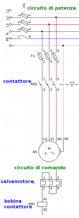

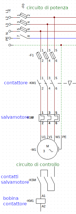

- Ieri
cpcermaz ha iniziato a seguire Haier dual inverter , secondo split on off continuo
Haier dual inverter , secondo split on off continuo
cpcermaz ha inserito una discussione in Guasti/Problemi Climatizzazione
Salve a tutti, tempo fa abbiamo installato haier inverter dual split unita ‘ esterna e 1 split in ufficio e tutto nella norma , in questi giorni abbiamo effettuato il collegamento della seconda unita split interna, si accende parte la ventola, ma dopo poco si ferma, per poi ripartire e via cosi ciclicamente. L unita’ non raffredda molto. Non ha il display ma i led, on/off , le frecce circolari e il segnale wifi. Cosa puo’ causare questa cosa? Come faccio a capire se fornisce un errore? Cosa puo’ essere? Cosa mi consigliate di controllare? Grazie in anticipo -
Motore monofase, condensatore, collegamenti.
TinoAle ha risposto a TinoAle alla discussione in Motori - Generatori
Forse ho sbagliato io nel senso che un puntale l'ho stretto al connettore dove va stretto il cavo con la vite del pulsante di accensione e l 'altro puntale collegato al cavo che ho staccato dal pulsante. Prima di accendere il motore ho messo a contatto i due puntali non facendoli toccare direttamente tra loro ma toccando con un puntale la vite che stringeva ľaltro puntale. Non so se questo possa aver influenzato la misurazione all'inizio. -
Protezioni adeguate per MAT e PLC?
Samsa ha risposto a Samsa alla discussione in Progettazione impianti elettrici industriali
Purtroppo lo schema rivisto era sbagliato. Allego la versione corretta e chiedo scusa per la svista. -
Ho provato oggi con un termometro da cucina, quelli con una specie di ago, l'ho infilato all'interno dell'aletta, mi segna tra i 13 e i 14 gradi. Proverò con una scala a misurare la temperatura sopra lo split
Raffrescatore quadro elettrico
drn5 ha risposto a adamo alla discussione in Quadri elettrici di bordo macchina
Solitamente i condizionatori da armadio, montati sul fianco o anche sulla porta, sgocciolano attraverso il loro tubino l'umidità interna. La temperatura non la vedo mai impostata a meno di 27/28°C. Mai visto armadi umidi a causa del condizionatore, neanche in Asia. Forse il suo flusso d'aria "sbatte" troppo presto sulle pareti, oppure è sovradimensionato. -
mike ge ha aderito alla comunità
Raffrescatore quadro elettrico
adamo ha inserito una discussione in Quadri elettrici di bordo macchina
Ragazzi buonasera, ho un problema che mi attanaglia tutti gli anni quando inizia la stagione estiva. Abbiamo una fresa con controllo Heidenhain, anche se credo sia un dettaglio ininfluente, che puntualmente appena inizia a fare caldo, il raffreddamento del quadro inizia a creare umidità a go go, umidita che puntualmente ci fa rompere un componente nel quadro. Credo che siano arrivati ormai a 4 alimentatori per azionamenti, qualche azionamento e ultimamente anche la NCC che alimenta la CNC. L' umidità è palpabile, le pareti del quadro sono piene di acqua. Abbiamo anche installato un termostato elettromeccanico, per evitare che la temperatura scenda troppo. Il problema resta, perché dalla bocca del condizionatore esce aria fredda, molto fredda. Cosa posso fare per risolvere questa questione?, anche a costo di cambiare tipologia di raffrescatore, averlo fatto dall' inizio lo avremmo già ammazzato. Grazie -
robertice ha iniziato a seguire Di che isolante si tratta?
Di che isolante si tratta?
robertice ha risposto a FraBro1993 alla discussione in Impianti (Idraulica)
Sono tubi da 2,5 pollici? Cosa alimentano, un condominio? -
Olimpia splendid 24000 quest anno ha deciso di comportarsi a modo suo
Cosimino75 ha risposto a Cosimino75 alla discussione in Guasti/Problemi Climatizzazione
Grazie per l aiuto Attendo un ritorno del caro amico frigorista, sperando in qualcosa in più, integrato ai suoi consigli. Nel mentre posso confermare che una volta staccato il compressore, la ventola stacca circa 5 secondi dopo -
Schema collegamento 1 postazione ext e due video interni Elvox datati
ROBY 73 ha risposto a Domenico Lupinetti alla discussione in Citofoni, videocitofoni e intercomunicanti
Ottimo. Attenzione che se è "normale" cavo per interni e deve passare per cavidotti e pozzetti esterni dove ci può essere acqua, tra qualche anno potrebbe darti problemi. Casomai solo per il tratto esterno cerca il Vimar 732I.E.100 (o 500 finale), trovi anche chi lo vende a metro. Facci sapere gli sviluppi, ciao prego -
Informazione su impianto citofonico
ROBY 73 ha risposto a mithe alla discussione in Citofoni, videocitofoni e intercomunicanti
E quindi com'è giusto dire in questi casi: <<Buon lavoro>> ☺️ Ciao prego -
Radio valvolare arbiter
darlinton10h g ha risposto a darlinton10h g alla discussione in Radio - Stereo - Autoradio - HiFi - CD - DVD
togliendo le valvole il trasformatore riscalda pochissimo,la tensione di filamento r6 di 8 volt che scende a 7 con carico la tensione anodica sul elettrolita e ' 380volt -
pulsantiera bticino 363221
ROBY 73 ha risposto a contras alla discussione in Citofoni, videocitofoni e intercomunicanti
Sì esatto! -
Citofono comelit 2703U non suona
ROBY 73 ha risposto a Riccardo0010 alla discussione in Citofoni, videocitofoni e intercomunicanti
Prova e facci sapere. Ciao prego -
ALLUMY ha iniziato a seguire Booster
Il concetto qui espresso, leggendolo e rileggendolo più volte, mi sembra piuttosto chiaro. 😄
Protezioni adeguate per MAT e PLC?
Samsa ha risposto a Samsa alla discussione in Progettazione impianti elettrici industriali
Quindi tu modificheresti lo schema come questo sotto, giusto? Dalle informazioni che ho trovato, un motore trifase potrebbe avere una pastiglia per fase, per questo ho riusato il simbolo del relè termico a tre contatti. Grazie per l'aiuto. --- -
allowino ha iniziato a seguire richiesta schema amplificatore rcf am 2080
richiesta schema amplificatore rcf am 2080
allowino ha inserito una discussione in Apparati, Schemi & circuiti
Buonasera come da titolo cerco schema dell'amplificatore am 2080 della rcf. Non riesco a capire perché non appena collego alla scheda elettronica il trasformatore di uscita audio la tensione di alimentazione comincia a lievitare fino a 130 volts e fa esplodere i condensatori dell'alimentazione duale. Grazie. -
Conosco bene quei oggetti anni settanta, chiamarli caricabatterie è un parolone. Del resto il servizio lo facevano, regolavi una tensione più o meno con funzione lento e rapido, selezionavi 12/24V in base alla batteria che avevi... La funzione boost secondo loro riuscì ad avviare dopo aver almeno ricaricato un po' la batteria ad avviare... Riuscivi anche dei diesel tipo Fiat242... Controlli di fine carica e simili neanche l'ombra... Ora prendo un CTEK, grosso come una 🍆 e ti fa carica rapida lenta mantenimento e desolforazione. Per l'avviamento ci vogliono strumenti diversi. Conosco bene quei oggetti anni settanta, chiamarli caricabatterie è un parolone. Del resto il servizio lo facevano, regolavi una tensione più o meno con funzione lento e rapido, selezionavi 12/24V in base alla batteria che avevi... La funzione boost secondo loro riuscì ad avviare dopo aver almeno ricaricato un po' la batteria ad avviare... Riuscivi anche dei diesel tipo Fiat242... Controlli di fine carica e simili neanche l'ombra... Ora prendo un CTEK, grosso come una 🍆 e ti fa carica rapida lenta mantenimento e desolforazione. Per l'avviamento ci vogliono strumenti diversi. Conosco bene quei oggetti anni settanta, chiamarli caricabatterie è un parolone. Del resto il servizio lo facevano, regolavi una tensione più o meno con funzione lento e rapido, selezionavi 12/24V in base alla batteria che avevi... La funzione boost secondo loro riuscì ad avviare dopo aver almeno ricaricato un po' la batteria ad avviare... Riuscivi anche dei diesel tipo Fiat242... Controlli di fine carica e simili neanche l'ombra... Ora prendo un CTEK, grosso come una 🍆 e ti fa carica rapida lenta mantenimento e desolforazione. Per l'avviamento ci vogliono strumenti diversi.
Motore monofase, condensatore, collegamenti.
Leone2285 ha risposto a TinoAle alla discussione in Motori - Generatori
Ciao Livio, ma con le spire in corto non ci dovrebbe essere un assorbimento superiore? Saluti. -
Motore monofase, condensatore, collegamenti.
roberto8303 ha risposto a TinoAle alla discussione in Motori - Generatori
no, sono le resistenze di due avvolgimenti separati, devi creare il comune tra i due. unendo un filo rosso e uno bianco ed insieme collegati al filo di linea. Poi, un altro filo quello bianco va collegato solo con un filo condensatore. Poi l altro filo rosso va con il neutro e l altro filo condensatore. -
Iindesit codice errore F03
Roberto23 ha risposto a Roberto23 alla discussione in Lavatrici - Asciugabiancheria
Ho fatto 4 lavaggi di 2 ore ognuno di seguito. la lavatrice funziona come prima. smontando la scheda elettronica e staccando i cavi e riattaccandoli, ho fatto qualcosa di positivo. spero che rimanga cosi, ma almeno ho capito che il problema è la scheda elettronica. -
Cancello faac 452
Roberto Garoscio ha risposto a Vincenzo5808 alla discussione in Cancelli elettrici
Ok, prego -
Citofono comelit 2703U non suona
Riccardo0010 ha risposto a Riccardo0010 alla discussione in Citofoni, videocitofoni e intercomunicanti
Devo provare con tutto chiuso, se non funziona ancora vuol dire che lo cambierò con un altro… Grazie intanto -
Proviamo
Motore monofase, condensatore, collegamenti.
Livio Orsini ha risposto a TinoAle alla discussione in Motori - Generatori
Da quello che hai scritto devi buttare quell'amperometro! Se i 2 puntali sono tra loro in corto, la corrente deve essere 0A!! Per prima cosa bisogna essere sicuri del valoredella corrente assorbita! Se l'assorbimento fosse realmente inferiore a 4A, ovvero alla metà della corrente di targa, il surriscaldamento (ammesso che sia ventilato correttamente) potrebbe dipendere quasi esclusivamente da spire in corto negli avvolgimenti. -
Stefano Dalmo ha iniziato a seguire Lavastoviglie Bosch SMV69T50EU 32 - Acqua sul fondo
Lavastoviglie Bosch SMV69T50EU 32 - Acqua sul fondo
Stefano Dalmo ha risposto a cernusco alla discussione in Lavastoviglie
Oltre questo , appena finisce e vedi che non c’è acqua nel pozzetto , chiudi il rubinetto di carico . E poi verifichi
