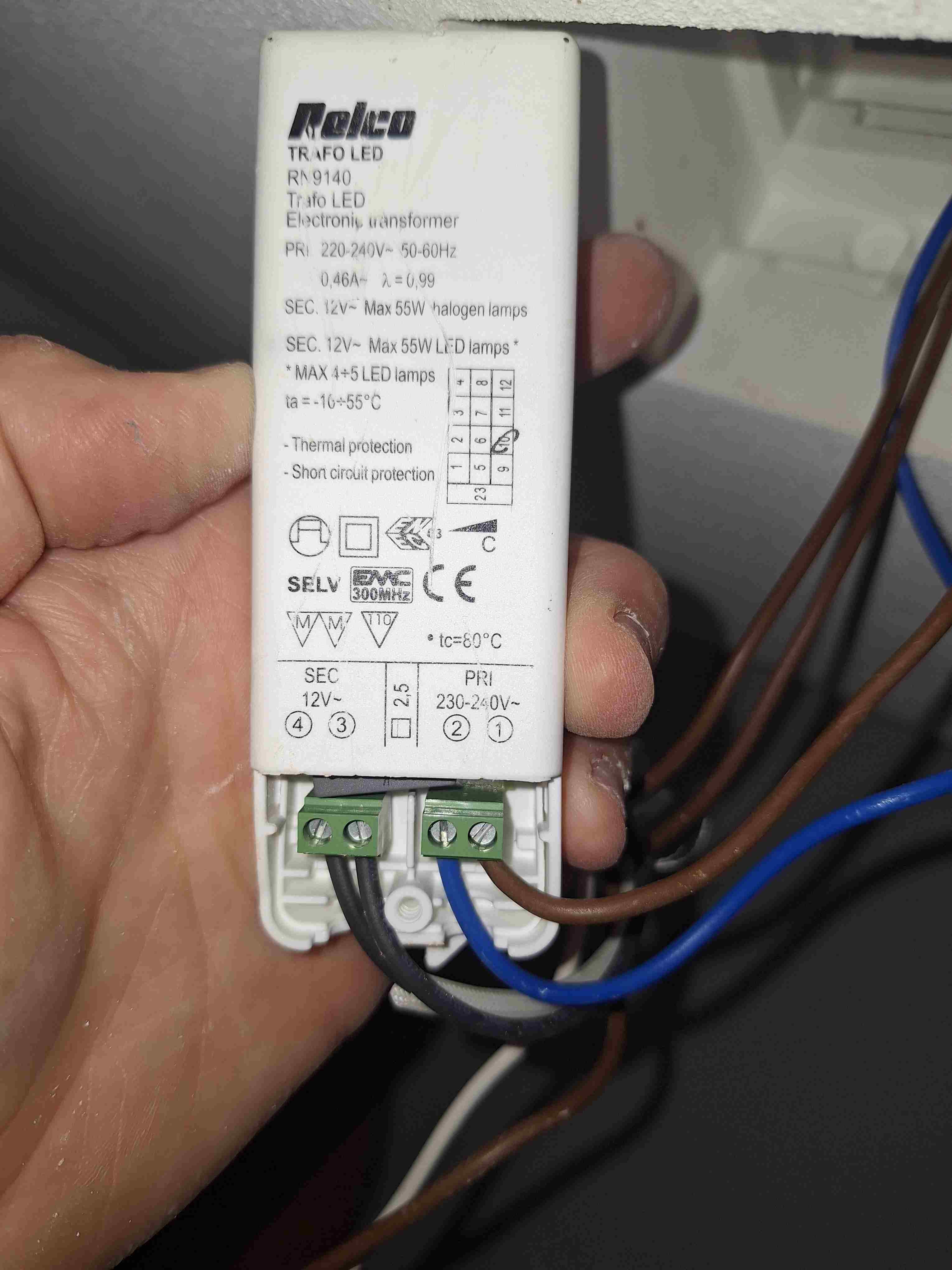

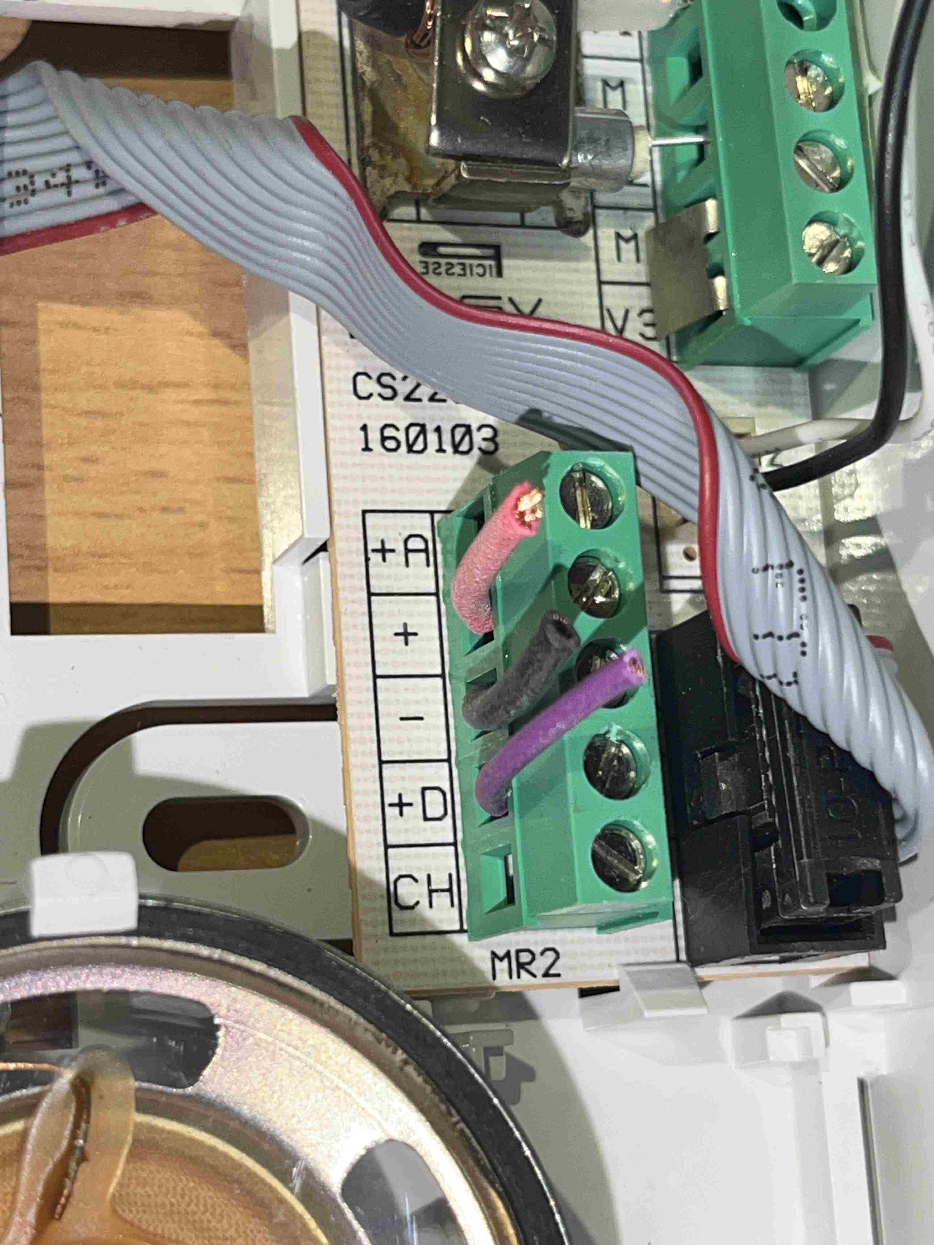

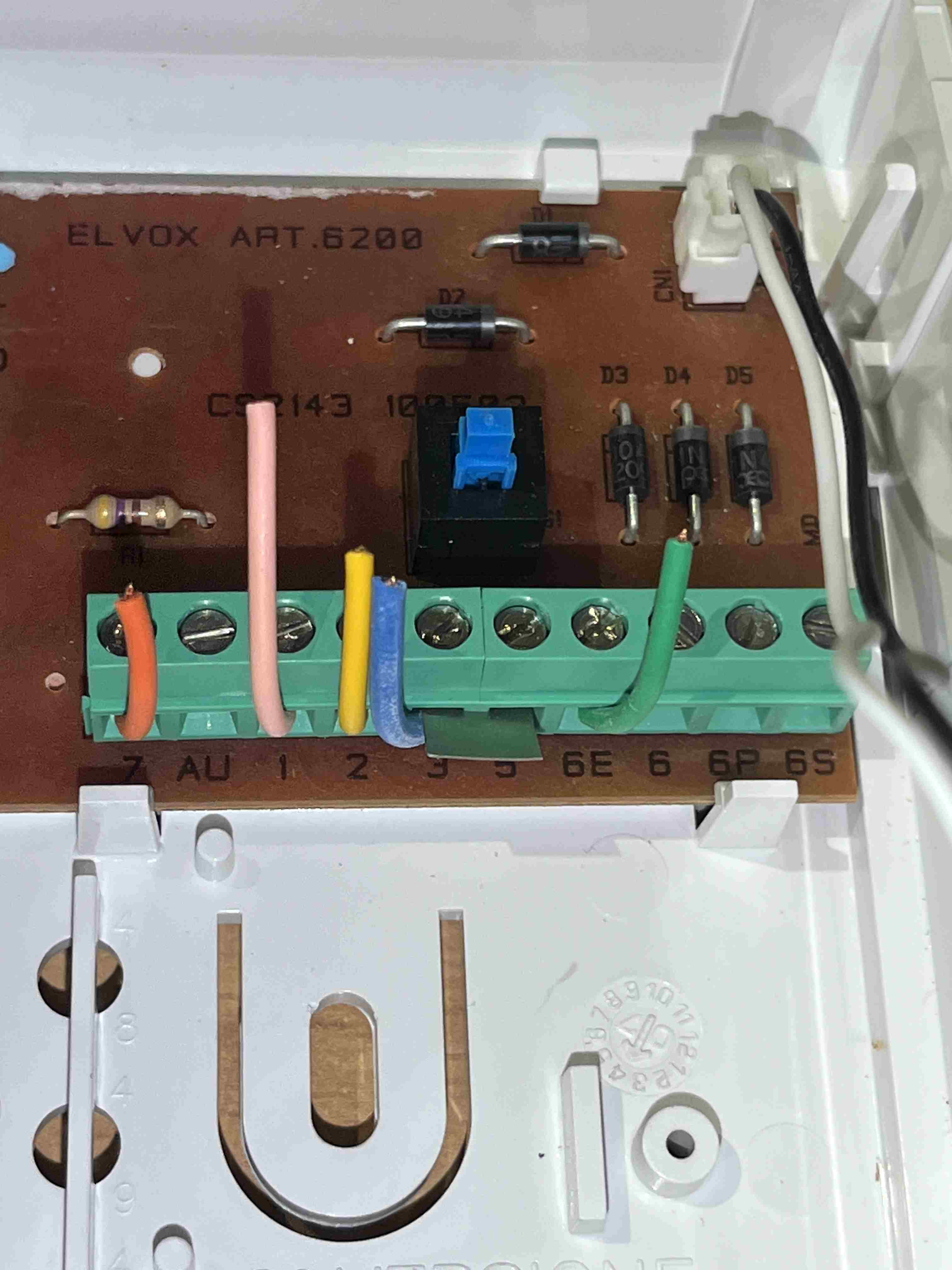

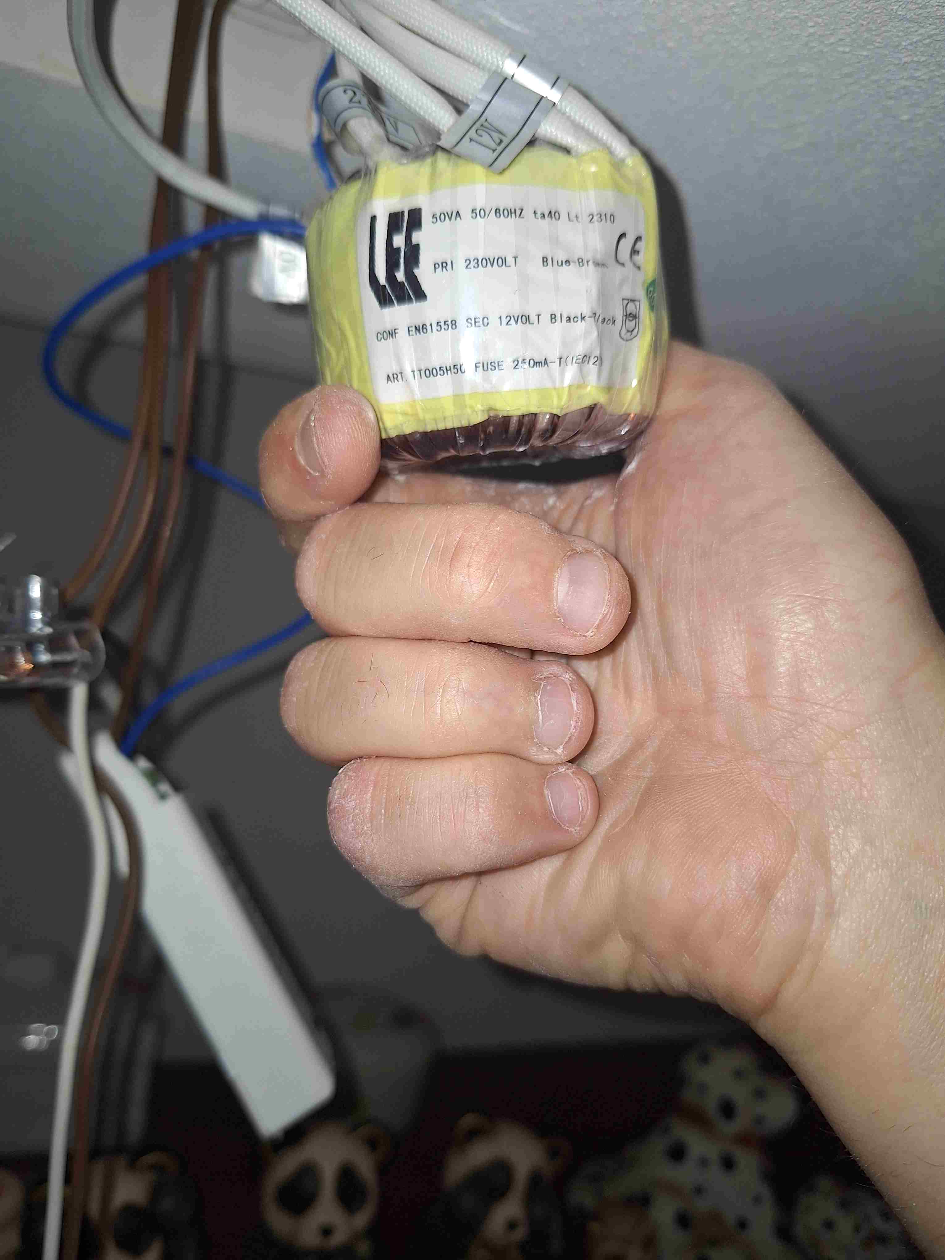

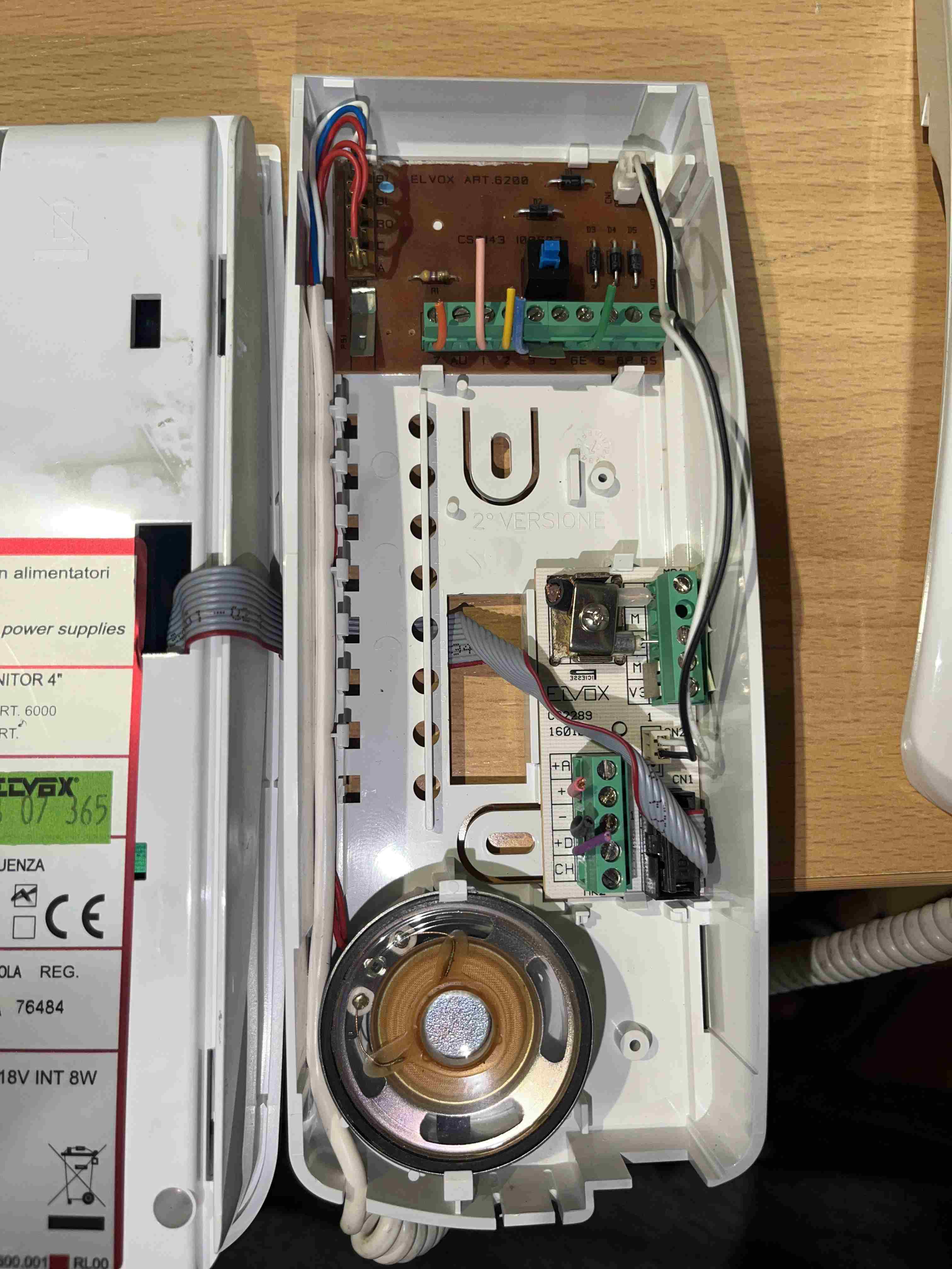

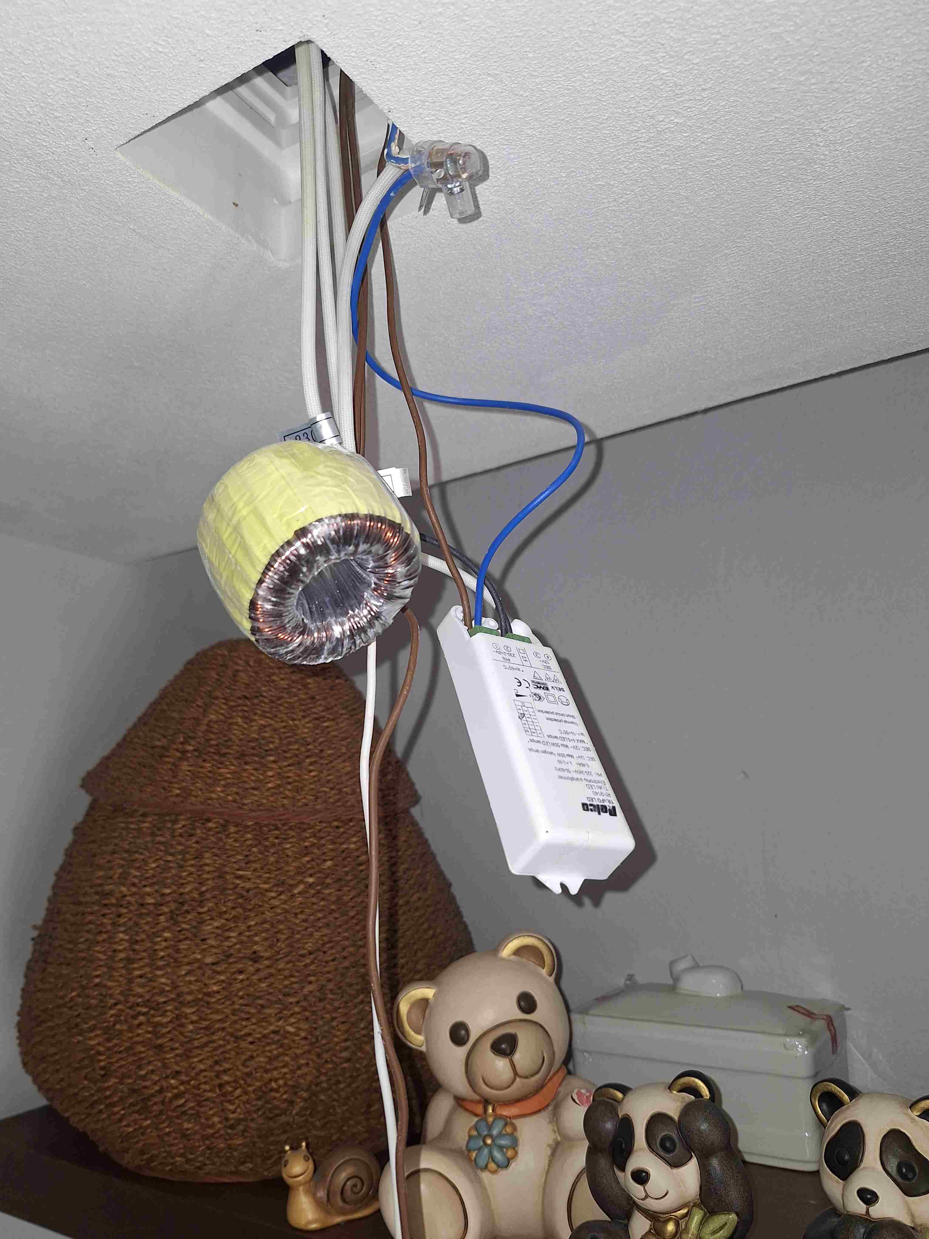

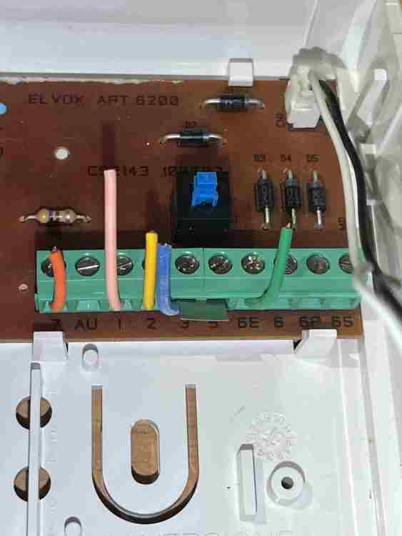

Faretti led 12v
Leone2285 ha risposto a markew3066 alla discussione in Altro su impianti elettrici civili
Il collegamento è quello che hai indicato. Se hai un tester assicurati che non hai tensione in uscita. Magari hai solo un cavo allentato. Potrebbe essere saltato il fusibile sul trasformatore toroidale. Visto che hai 4 faretti assicurati anche che il nuovo trasformatore abbia una potenza adeguata al carico. -
Info Lavaggio e polvere in asciugatrice
Marco Fornaciari ha risposto a ficcio alla discussione in Lavatrici - Asciugabiancheria
L'acqua com'è messa, durezza a parte? Acqua di pozzo o acquedotto? Con o senza sabbia? Passa da un serbatoio di accumulo e quindi da autoclave? Se si è ora di pulire. -
caldaia beretta ciao 24 dalla doccia non esce acqua calda continuamente
giorgio17 ha risposto a vingiu53 alla discussione in Guasti/Problemi Riscaldamento
troppo 60 gradi,diminuisci -
Tv Philips 50pus6162/12 no video
mistertv ha risposto a Paoletto69 alla discussione in Philips - Phonola
Le misure in tensione però non le hai fatte. -
massimovr ha iniziato a seguire Elvox serie 8000
Elvox serie 8000
massimovr ha inserito una discussione in Citofoni, videocitofoni e intercomunicanti
Ciao ho un vecchio videocitofono Elvox serie 8000. monitor in bianco e nero e cornetta a lato siccome si è bruciato il monitor e non voglio cambiarlo perché condominiale. Volevo chiedere come posso toglierlo e lasciare solo la cornetta. queste sotto le foto, per adesso sto chiudendo il muro e quindi vorrei sapere quali fili collegare per fare solo cornetta Audio e apriporta -
Alimentazione retrocamera posteriore after market
Marco di Roma ha risposto a Marco di Roma alla discussione in Elettronica generica
Grazie Domenico, no purtroppo non sono così esperto. -
TV LG 75QNED80T6A, non funziona "restart" sui canali Mediaset
sormike ha risposto a sormike alla discussione in LG - Goldstar
Eccomi ad aggiornare il post, oggi per caso, scorrendo i canali mi sono soffermato su di un canale Mediaset, per puro caso e senza l'intenzione, quando ho visto comparire di nuovo il banner classico che invita a premere "freccia Su". Finalmente il problema è stato (almeno parzialmente) risolto. Ad onor del vero, ho ricevuto diverse email dal team tecnico di Mediaset in cui mi chiedevano di descrivere il problema, prima e poi altre email in cui mi informavano di avere pazienza in quanto il team tecnico stava lavorando alla risoluzione dello stesso. Risoluzione che sembra essere giunta. Grazie al team di Mediaset per il loro impegno. Dicevo "parzialmente" perchè alcune funzioni vanno, come il "Restart" o la visione di film scelti dal catalogo; invece altri programmi, come le soap (per esempio) o i documentari, alla selezione compare una finestra con scritto "errore". Vabbè, pazienza, magari stanno ancora lavorando e comunque per quelle funzioni c'è sempre l'app che accede a tutti i contenuti. Ok quindi, grazie al team tecnico di Mediaset. -
Salve nel contro soffitto della sala ho 3 faretti led 12 v da una parte e 4 faretti sempre led 12 v dall altra. La parte con 4 faretti non funziona più. Tirando giù l alloggio dei faretti trovo un alimentatore tradizionale e uno toroidale. La parte che non si accende è alimentata da quello toroidale. In questo alimentatore ci sono 4 cavi. 2 da 12 v e 2 da 230v. Se compro un trasformatore tradizionale è possibile sostituirlo a questo o devo metterne uno uguale? Vedo che il trasformatore tradizionale ha sempre due ingressi 230v e due uscite 12v. Posso sostituirlo copiando lo schema dei cavi esistente? Grazie
- Oggi
CIRO_POSTIGLIONE ha iniziato a seguire Sinumerik 802d sl non vede sistema di misura
Sinumerik 802d sl non vede sistema di misura
CIRO_POSTIGLIONE ha risposto a nino_ alla discussione in Sinumerik CNC
dovresti vedere comunque il conteggio del primo sistema di misura. Strana la coincidenza sostituzione drive, con il secondo sistema di misura non funzionante. Provo a buttarla li,sicuramente avrai già verificato ma non é per caso che é errato il cablaggio dei cavi sull'azionamento? -
Info Lavaggio e polvere in asciugatrice
Ciccio 27 ha risposto a ficcio alla discussione in Lavatrici - Asciugabiancheria
Difetti di risciacquo? Lo usi l'ammorbidente? -
Errore E34 lavatrice Bosch
satommy ha risposto a satommy alla discussione in Lavatrici - Asciugabiancheria
Buongiorno, riporto le mie verifiche: - connettore - triac - la solenoide scatta e funziona - i relè sono stati staccati dal pcb e alimentandoli funzionano - Triac test MT1 e MT2 è aperto Gate e MT1 circa 700 Ohm MT2 e Gate 1 megaohm - ramo controllato resistenze e sono ok - rifatto saldature per sicurezza La serratura fa un tentativo di blocco e la porta si blocca, poi si sblocca, poi si riblocca e da errore 34. Saluti -
Info Lavaggio e polvere in asciugatrice
ficcio ha risposto a ficcio alla discussione in Lavatrici - Asciugabiancheria
Rispondo a entrambi, avevo dato alcune informazioni giusto per far capire il fenomeno non è pressato, ci mancherebbe, è solo riempita in modo da fare passare una mano, e neanche con roba appallottolata ma distesa il piu' possibile liquido a 40° tessuti misti, polvere a 60° con solo cotone quantita' liquido in base al peso e polvere in quantita' leggermente superiore rispetto l' etichetta ( per la durezza dell' acqua ) uso anche disinfettante liquido (in quantita' inferiore all' etichetta ) , spesso con il liquido e raramente con polvere, in questo caso uso il prelavaggio con disinfettante liquido e poi polvere , anche se andando a temperatura ambiente il prelavaggio il disinfettante conta poco hai dato le risposte che avevo ipotizzato riguardo lo sfregamento dei capi xd -
Info Lavaggio e polvere in asciugatrice
borgo77 ha risposto a ficcio alla discussione in Lavatrici - Asciugabiancheria
Io lavo tutto da 70 in su, sintetici compresi e la biancheria è pulita solo sporadici capi in pura lana a 40 gradi, se misto lana si lava assieme agli scuri a 60 gradi ed è sempre perfetta -
Scheda ZA3 con lampeggio verde e spia rossa fissa
Ludrum72 ha risposto a Ludrum72 alla discussione in Cancelli elettrici
Ciao Roby, mi confermi che metto in corto (collego insieme) i cavi evidenziati della fotocellula ? Mi confermi che non faccio danni ? cortocircuito mi evoca immagini catastrofiche 🙂 Appena riesco faccio una prova. Grazie ancora. -
caldaia beretta ciao 24 dalla doccia non esce acqua calda continuamente
RS6R ha risposto a vingiu53 alla discussione in Guasti/Problemi Riscaldamento
se presente il riduttore di portata nel soffione và eliminato. il set di caldaia portalo a 45. molto probabilmente il problema sta nel deviatore che strozza il passaggio un classico -
http://www.youtube.com/watch?v=gcfz6ptQr0c
Per la precisione, quando dico che la mia autosufficienza è calata, in realtà è aumentata perchè sto aumentando i consumi, in modo principale con le pdc per avere un pò di riscaldamento gratis ad inizio e fine stagione e raffrescamento da adesso in poi. Tutti consumi che, se non avessi l'accumulo, sarebbero interamente a mio carico a fronte di una maggior immissione che, però oggi come oggi, viene pagata una miseria. Per cui, tanto vale che mi autoconsumo il più possibile.
caldaia beretta ciao 24 dalla doccia non esce acqua calda continuamente
vingiu53 ha risposto a vingiu53 alla discussione in Guasti/Problemi Riscaldamento
il miscelatore è ghroe . 60°. porta filtrini?? eurosmart con deviatore 2015 -
mi hanno portato un altro tv smart tech mod.32hv02v scheda madre el.nt72690-fg48 bloccato sul logo, contattato il post vendita per il firmware e alcuni centri assistenza ma senza risultati qualcuno della community avrebbe qualce soluzione ,hp cercato anche la flesh memory gia' programmate ma niente, grazie.
Tv Philips 50pus6162/12 no video
Paoletto69 ha risposto a Paoletto69 alla discussione in Philips - Phonola
Ho notato che togliendo un flat mi fa questo problema se faccio al contrario non cambia niente sempre celestino grazie -
caldaia beretta ciao 24 dalla doccia non esce acqua calda continuamente
giorgio17 ha risposto a vingiu53 alla discussione in Guasti/Problemi Riscaldamento
Che tipo di miscelatore? A che temperatura e'impostata l'acqua calda sanitaria? -
Ciao a tutti, ho un impianto clima Mitsubishi con split MSZ SF35VE ,ho visto in rete la possibilità tramite interfaccia proprietaria wifii ,MAC 597IF-E, di renderlo smart. Leggo dalle caratteristiche che sarebbe compatibile con la serie M , S , P tramite collegamento su connettore CN105 o CN92 che il mio split possiede. Qualcuno potrebbe confermarmi la fattibilità ? Grazie
Logica di funzionamento condizionatori Daikin
Alessio Menditto ha risposto a RiccardoS alla discussione in Guasti/Problemi Climatizzazione
Siccome è passato tempo e non ha senso ripetere le stesse cose, tu dici che perché non si spenga lo metti al minimo del minimo, però suppongo in casa non ci arrivi comunque a quella temperatura che hai impostato, giusto? -
Brasatura alluminio
Alessio Menditto ha risposto a fabriaq alla discussione in Impianti Refrigerazione
Allora facciamo un po di ordine, negli impianti frigoriferi con gas florurato non si potrebbe fare una saldatura a stagno, bisogna fare una brasatura con cannello ossiacetilenico usando apposte bacchette, questo perché non stiamo saldando tubi che portano acqua ma un gas inquinante che non deve uscire. Il motivo per cui non ti so dare un nome di cosa usare è che in ditte di materiale frigorifero hanno tutto loro il necessario, e tu ripeto devi solo trovare l’intervallo di temperatura giusta, poi la bacchetta che ha già il flussante (che è l’antiossidante) farà il resto senza impiastricciare con polveri e unguenti vari, ripeto non stai unendo tubi di acqua ma tubi che richiedono una pulizia assoluta, se cominci a mettere roba su roba rischi che poi si intasi il capillare. -
Per brasare a stagno l'alluminio, bisognerebbe prima che fosse ossidato formando il sesquiossido di alluminio, come si fa per far aderire la vernice. L'alluminio è un materiale abbastanza morbido con superficie liscia, su cui vernici e materiali per brasatura, come lo stagno, non riescono ad aderire. Invece il sequiossido di alluminio è piuttosto duro e molto poroso, quindi la vernice aderisce molto bene. Non so anche le leghe per brasatura si comportino nello stesso modo. Il problema è la creazione del sesqui ossido. Per la veriniciatura di pannalli si procede prima con un passaggio in un bagno galvanico.
