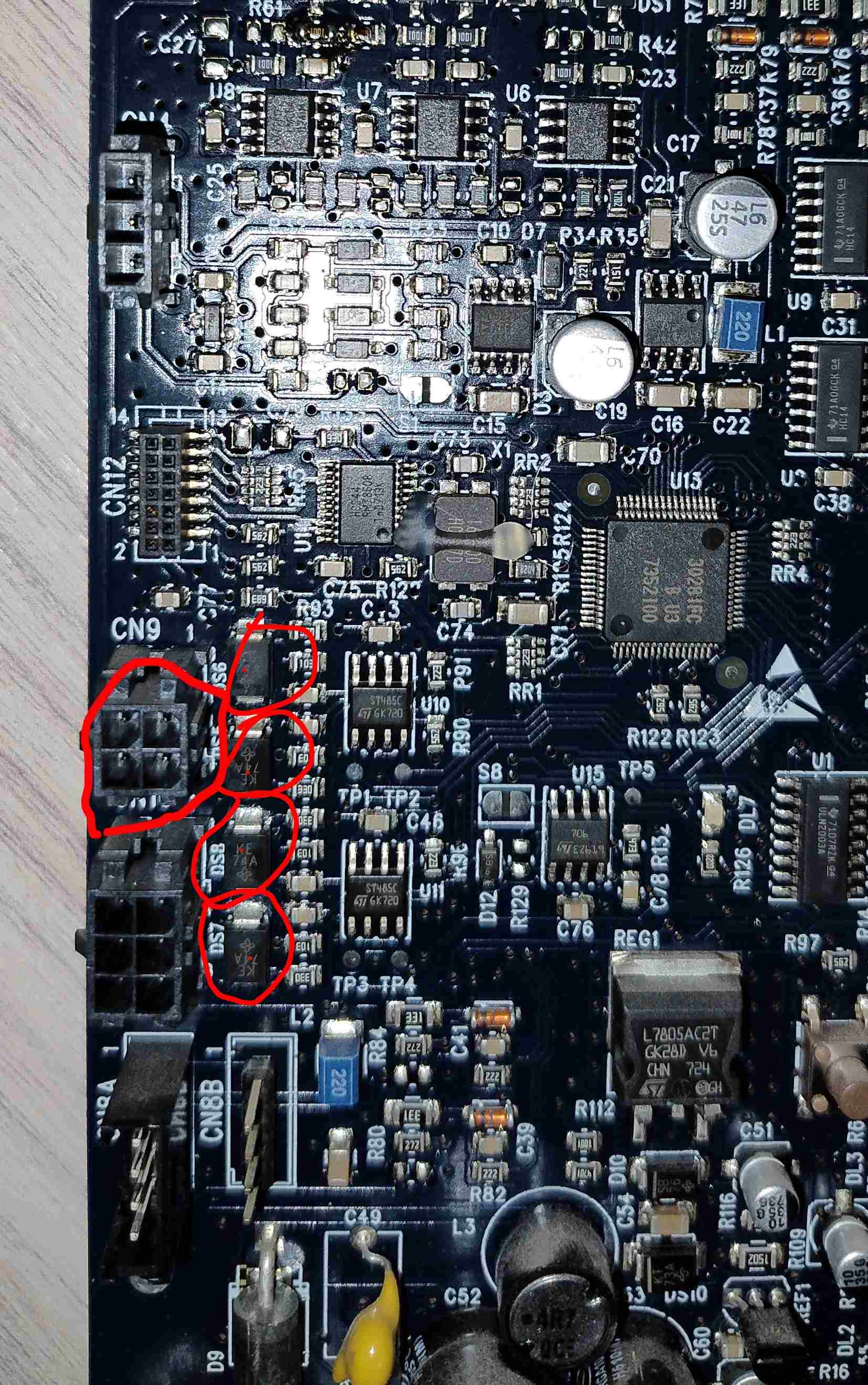

Appena riesco a smontare ti faccio, sapere. Purtroppo non ho potuto e non potrò per i prossimi giorni Scusami non ti seguo
scheda stufa a pellet in corto causa sbalzo di tensione
sergio1289 ha risposto a sergio1289 alla discussione in Elettronica generica
quindi confermate che con la prova lampada almeno il display si doveva accendere? ho controllato quattro diodi vicino al connettore che va al display con tester in prova diodi ma non rilevano nessuna misura neanche invertendo i puntali, sento solo un leggero tic proveniente sicuramente dal relè. -
Ciao Riccardo grazie, ma non avevo scritto prima tutto, cioe' che l'integrato processore video l'ho cambiato ma fa lo stesso!
Adelino Rossi ha iniziato a seguire Tipologia di differenziale elettronico o elettromeccanico
Tipologia di differenziale elettronico o elettromeccanico
Adelino Rossi ha risposto a Piolo83 alla discussione in Quadri elettrici civili e terziario
Senza entrare nel merito delle discussioni, pubblico una foto di un differenziale elettronico. Tempo fa avevo necessità di un toroide per piccole correnti e mi è venuta l'idea di acquistare un differenziale, uno in classe ac che costa meno, smontarlo e recuperare il solo toroide. Vado in negozio e senza tanti dettagli acquisto il differenziale. A casa lo apro e, sorpresa, c'è una scheda elettronica con un piccolo elettromagnete. La prima cosa che mi è venuta in mente è l'immunità ai disturbi oltre alla qualità della autoalimentazione. I fili rosso e grigio sono dell'elettromagnete. -
radel73 ha iniziato a seguire Progetto cancelli e l'irrigazione
Ciao a tutti, avrei bisogno di un consiglio per sostituire un vecchio PLC Omron con una soluzione più moderna, "smart" e programmabile Il progetto prevede la gestione centralizzata di: Ingressi 1x Pluviometro fisico (contatto pulito) 1x Pulsante fisico di emergenza/manuale. Uscite : 3x Elettrovalvole irrigazione 1A (attualmente gestite ogni 2gg per 40 min) 1 out per gestione luminarie natalizie inoltre aggiuerei 1 out per comando apertura cancello carraio (contatto pulito/passo-passo). 1 out per comando elettroserratura portone pedonale. 1 out per comando elettrosatura gabbia Connettività: Deve essere integrabile con Google Home (tramite IoT Cloud, Matter o Shelly-like) per comandi vocali e controllo remoto. Logica: Gestione di routine temporizzate per l'irrigazione condizionate dall'ingresso del pluviometro e dalle previsioni meteo Mentre per i cancelli si tratta di collegarli in parallelo ai comandi locali esistenti e utilizzare i comandi vocali Cosa mi consigliate -avere un numero di I/O in un unico dispositivo (Arduino) - tanti relè (shelly) Grazie in anticipo per il supporto!
- Oggi
Serratura Elettrica Comandata Da Tre o più Citofoni Diversi
Andrea1989- ha risposto a Andrea1989- alla discussione in Citofoni, videocitofoni e intercomunicanti
sono due relè? -
Gianluca50 ha aderito alla comunità
Serratura Elettrica Comandata Da Tre o più Citofoni Diversi
Maurizio Colombi ha risposto a Andrea1989- alla discussione in Citofoni, videocitofoni e intercomunicanti
Semplicemente come si è sempre fatto e senza arrovellarsi con sistemi strani. Ringraziamo Roberto Garoscio per la pubblicazione di questo schema in una discussione di qualche tempo fa. -
Ancora grazie. Appena riesco, faccio un pò di prove.
Diodo necessario?
Gert dal Pozzo ha risposto a Gert dal Pozzo alla discussione in Schemi e applicazioni di circuiti elettrici
Ciao, dalla tua descrizione ho capito che, correggetemi se sbaglio, sarebbe meglio mettere in parallelo uno "snubber RC" tra i morsetti COM e NO del modulo relè che andrò a pilotare con la esp32. Il modulo relè è quello in foto che allego. Ho visto c'è ne sono già tanti pronti in commercio. Tipo questo andrebbe bene? (100 ohm e 100 nF 275 VAC) https://www.elcoteam.com/condensatore-filtro-snubber-rc-100nf-100-ohm-275vac?utm_source=chatgpt.com Ho letto che questo proteggerebbe da eventuali scintille che si potrebbero generare in quanto il carico è induttivo (elettroserratura a 12 VAC). Dico bene...male? Grazie per la pazienza -
Problema con tapis roulant Fassi
Anto_f ha risposto a Anto_f alla discussione in Elettronica generica
Buongiorno, sono ancora alle prese con il mio tapis roulant. Abbiamo cambiato la scheda computer, il tapis roulant funziona usando i tasti a display, ma non funzionano né i tasti della consolle né quelli dei manubri. Vi viene in mente qualcosa? Abbiamo già cambiato due volte la scheda completa di display, è quella originale di Fassi. Grazie mille! -
Stefano Dalmo ha iniziato a seguire Ventola saldatrice Awelco inverter
Ventola saldatrice Awelco inverter
Stefano Dalmo ha risposto a Matte93 alla discussione in Inverter AC
Che ventola è ? che tensione ? -
Matte93 ha iniziato a seguire Ventola saldatrice Awelco inverter
Buonasera a tutti, io possiedo una saldatrice a elettrodo inverter Awelco come quella in foto. Mi si è bruciata la ventola di raffreddamento dopo 5/6 anni di utilizzo, e di conseguenza mi andava in protezione e non mi saldava più bene. L’ho sostituita con una originale ma dopo pochissimo è saltata di nuovo. L’ho ricomprata ancora di un’altra marca ma è saltata appena l’ho collegata. Secondo voi cosa potrebbe essere il problema? Qualche componete elettrico da sostituire? Grazie a tutti quelli che mi sapranno aiutare. Matteo
scheda stufa a pellet in corto causa sbalzo di tensione
Stefano Dalmo ha risposto a sergio1289 alla discussione in Elettronica generica
Ma la prima cosa è verificare lo stadio di alimentazione , non è detto che tolto il corto non vi siano componenti interrotti e magari il display non venga alimentato . -
Citofono Urmet non genera suoneria ( ma da vicino all'alimentatore si)
Roberto Garoscio ha risposto a gabbizio alla discussione in Citofoni, videocitofoni e intercomunicanti
Serve solo per far accedere il led che indica la chiamata inviata -
scheda stufa a pellet in corto causa sbalzo di tensione
ALLUMY ha risposto a sergio1289 alla discussione in Elettronica generica
Probabile. -
Tipologia di differenziale elettronico o elettromeccanico
Piolo83 ha risposto a Piolo83 alla discussione in Quadri elettrici civili e terziario
Avevo anche pensato ai tempi di fare una piccola controparete in cartongesso per mettere almeno un 24 posti,ma venire fuori 2 cm significa trovarmi l'acquario di mio fratello in mezzo ai cosidetti. Se avevo un ingresso grande l'avrei giá fatto. Purtroppo non sono mai stato per i compromessi ma ahimé alle volte non ci sono soluzioni alternative. -
50lb670v-za si accende ma non funziona niente
Riccardo Ottaviucci ha risposto a kikkito alla discussione in LG - Goldstar
se non risponde ai comandi ma in qualche modo si accende credo sia guasta la main -
TV United UTV21X42 video alto buio
Riccardo Ottaviucci ha risposto a ecate alla discussione in Altre marche TV
sembrerebbe l'integrato a difettare,cambialo -
marco.1971 ha aderito alla comunità
Buonasera questo tv con tubo catodico che appena lo accendo per qualche minuto funziona regolare poi gradatamente a poco a poco in 15 minuti la parte alta dello schermo si scurisce, e perde poi il colore su l'immagine e contemporaneamente sempre nella parte alta da circa meta' schermo in su comincia a fare delle righe scure oblique in movimento. Raffreddando ic STV2246H rinizia a funzionare per poi ritornare a fare lo stesso difetto. cosa potrebbe essere? invio immagine dei due modi. grazie
Matte93 ha aderito alla comunità
Tipologia di differenziale elettronico o elettromeccanico
Piolo83 ha risposto a Piolo83 alla discussione in Quadri elettrici civili e terziario
Vuoi che non ci abbia pensato è stata una delle prime cose, poi pensando alla passata esperienza ho desistito. -
Rumorosità anomala unità esterna Daikin Sensira
Alessio Menditto ha risposto a Brunox alla discussione in Guasti/Problemi Climatizzazione
Cambiare un compressore in un clima, inutile dire “a regola d’arte”, non alla CdC, è sempre una cosa che il tecnico preferisce evitare, se durante la brasatura vanno in giro residui, le valvole di inversione si intasano e addio estate/inverno. Quindi sostituirlo richiede il costo del compressore, la manodopera, il materiale e a fronte di un risultato incerto penso come Simone che convenga cambiare tutta la macchina esterna. Mi sembra un caso molto strano il tuo, due ore sono tante, se il compressore ha dei problemi si capisce dal rumore ma non in due ore, se pensano che il compressore va bene ma forse è la scheda che lo fa funzionare male, e questo spiega gli aumenti dei giri (il compressore non li aumenta per conto suo…), si cambia la scheda e si prova, un tecnico sul furgone deve per forza avere le schede dei clima da sostituire come prova. Ripeto è un caso strano. -
Gerardo2026 ha aderito alla comunità
MartinoQuadro ha iniziato a seguire Errore F6 Whirlpool ADP 81 PC
Tipologia di differenziale elettronico o elettromeccanico
Piolo83 ha risposto a Piolo83 alla discussione in Quadri elettrici civili e terziario
Sarebbe bellissimo peccato che c'è un muro di cartapesta di appena 10cm che separa l'appartamento del vicino che è molto pignolo e sinceramente passare dall'altra parte come è già successo non ho proprio voglia. Purtroppo abitare in condominio bisogna accettare dei compromessi. -
Rumorosità anomala unità esterna Daikin Sensira
Brunox ha risposto a Brunox alla discussione in Guasti/Problemi Climatizzazione
Ciao Simone, in effetti ho firmato il report senza verificarlo nel dettaglio; dovrebbe comunque arrivarmi una copia via email, così potrò controllare meglio. Ricordo però che il tecnico Daikin aveva smontato la scheda e la stava controllando. Inoltre aveva con sé due scatole, probabilmente contenenti un compressore e una scheda. A un certo punto ho preferito lasciarli lavorare. Considera anche che sia l’installatore sia il tecnico sono rimasti sul posto per un paio d’ore. Sul fatto di sostituire componenti su una macchina nuova, che ha comunque un costo relativamente contenuto, sono d’accordo con te: vediamo se al prossimo intervento valuteranno direttamente la sostituzione completa. Ok per la pompa a vuoto. A questo punto mi chiedevo quali altre possibili cause potrebbero esserci per il ronzio di cui parlavo. Grazie Bruno -
Tipologia di differenziale elettronico o elettromeccanico
elettromega ha risposto a Piolo83 alla discussione in Quadri elettrici civili e terziario
Ciao ma cambiare il quadro che è la cosa più sensata ,lasciando il 30% libero no? 1 ora di lavoro forse. E ci metti quelli che vuoi
