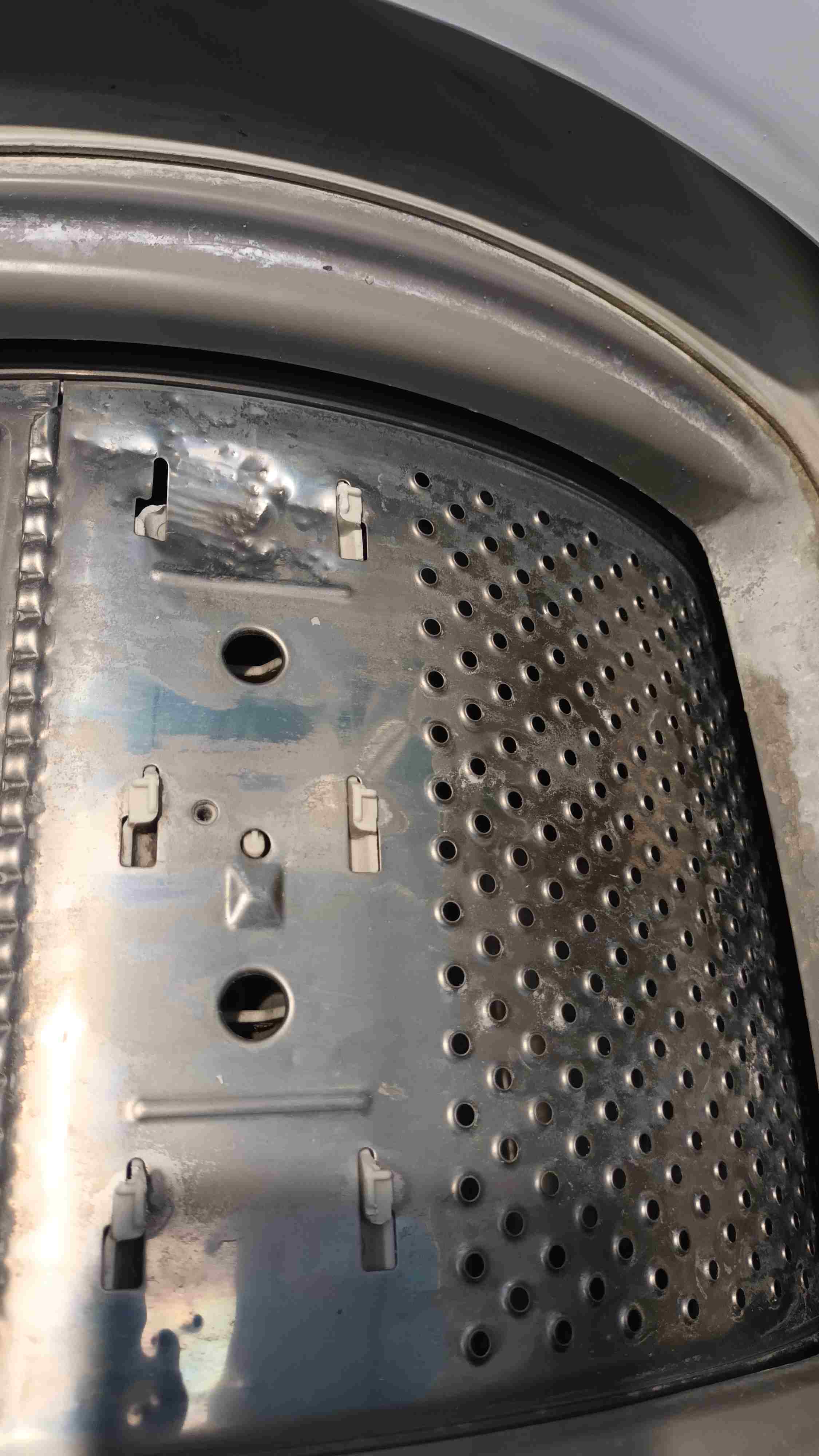

certosino67 ha iniziato a seguire Forte rumore improvviso in centrifuga
Forte rumore improvviso in centrifuga
certosino67 ha inserito una discussione in Lavatrici - Asciugabiancheria
Buongiorno a tutti, di nuovo qui a chiedere un vostro aiuto. Ho una lavatrice a carica dall'alto Electrolux lavamat 6000 Pro Sense di circa 6 anni se non ricordo male. Questa mattina all'improvviso appena è partita la centrifuga ha cominciato a fare un rumoraccio ma per fortuna ero li vicino e l'ho fermata. Non c'era alcun rumore ne piccolo ne grande prima di quest'evento. Mancavano 25 min al termine del programma. L'ho svuotata e ho provato a girare il cestello a mano. Gira perfettamente senza attrito e non ha nessun gioco, erò ho notato un ammaccatura che non avevo ma i visto prima anche se non certo al 100% che non ci fosse prima. La vedete nella foto. Tutto intorno al cestello e sul coperchio ho trovato residui di piccoli granelli grigi e bianchi che sembrano il risultato dello sfregamanto del gancio di plastica di una delle alette interne al cestello che nella foto potete vedere consumata. Che ipotesi si può fare secondo voi? -
i due uguali li ho trovati sulla baia, adesso cerco il doppia bobina, se non lo trovo ne adatto uno di diverso formato.
Lavatrice AEG 70733: codice alfanumerico 16 cifre della scheda elettronica
korian1999 ha risposto a korian1999 alla discussione in Lavatrici - Asciugabiancheria
dunque: hai provato a fare la sola centrifuga ? SI, tutto ok. o ripetere più di una centrifuga per vedere cosa succede e se la porta a termine fino allo stop ? Centrifughe consecutive, no. Le provo. hai provato a fare lavaggi brevi o a freddo ? Si, si blocca. hai provato a girare la spina nella presa e a fare un lavaggio. No, provo. Grazie ancora per i suggerimenti. -
Consiglio acquisto "urgente" lavatrice.
Marcellik75 ha risposto a Marcellik75 alla discussione in Lavatrici - Asciugabiancheria
Aggiungo che un domani metterei in colonna l'asciugatrice samsung....ma ho visto che le LG tendono a vibrare molto rendendo poco affidabile la sovrapposizione. La rex alla fine la sistemo (spero) , la pompa ha un costo irrisorio e la usero per gli indumenti da lavoro/sport. Comunque vi sarei grato per i consigli sul nuovo da acquistare. Grazie -
Lavatrice AEG 70733: codice alfanumerico 16 cifre della scheda elettronica
korian1999 ha risposto a korian1999 alla discussione in Lavatrici - Asciugabiancheria
In effetti non avevo pensato al calore: buon suggerimento. Grazie. Provo a fare delle verifiche/prove in questa direzione. -
revisione schedina relè anni 80.
Dumah Brazorf ha risposto a reka alla discussione in Elettronica Fai da te
magari riesci ad aprire gli involucri e disossidare i contatti con carta vetrata fine e disossidante secco. - Oggi
no, aspetto un fermo macchina per smontarla. per i diodi, mi pare di capire che siano uno per bobina e il primo relè ne ha 2, quindi 4 in totale. il fatto dei ponticelli e dei morsetti liberi mi fa pensare che la schedina possa essere stata usata su più presse in configurazioni diverse. purtroppo da qualche sett/mese mi sta dando problemi questo controllo, non so se è successo qualcosa o semplicemente dopo 40 anni l'elettronica vuole andare in pensione
Il primo a sinistra è un doppia bobina a ritenuta, non è facile da trovare. Zoccolato poi... Sono comunque della Matsushita, li trovi anche su RS, Digikey, Mouser, Farnell...
Giulianomani ha aderito alla comunità
TM251MESE - Problema di rete e firewall
MarcoBianchi41 ha risposto a marco1278 alla discussione in Altro su PLC Schneider
Ciao Marco, secondo me il problema potrebbe essere legato al routing più che al firewall. Il TM251MESE ha due interfacce Ethernet, ma attenzione alla configurazione di due gateway predefiniti: potrebbe creare problemi di instradamento. Proverei a lasciare un solo gateway su ETH1 e a verificare il comportamento dopo un riavvio completo. Controllerei anche la versione firmware e la sintassi del file firewall_default.cmd. Una domanda: quando le porte smettono di funzionare, i LED Ethernet rimangono attivi? E collegandoti direttamente con il PC sulla stessa subnet riesci a fare ping? Questo aiuterebbe a capire se il problema è di routing, firewall o inizializzazione delle interfacce. -
giuseppe caligiore ha aderito alla comunità
Cavo interrato in corto
Francesco Pisano ha risposto a Francesco Pisano alla discussione in Altro su impianti elettrici civili
Aggiornamenti. È venuto il tecnico con la sonda e siamo arrivati ad un punto nel giardino imprecisato e la sonda becca terra . Ho acquistato un noyafa nf820. Vediamo... -
revisione schedina relè anni 80.
Dumah Brazorf ha risposto a reka alla discussione in Elettronica Fai da te
hai già ricostruito lo schema circuitale? che ci sono un sacco di piste e jumper ed i diodi sembrano essere 4 mentre i relè sono 3 per cui magari non sono semplicemente di freewheel ma concorrono alla logica di funzionamento. -
Invertire marcia motore 24v con ricevente + pulsante
NovellinoXX ha risposto a jack-vc09 alla discussione in Elettronica generica
Non mi sembra compatibile con il radiocomando che ha in uscita, se ho capito bene, 2 relè a singolo scambio, terminali "C" + "NA" + "NC" -
peppe53 ha aderito alla comunità
Grazie, potrei ritentare facendo qualche modifica o lascio così? Vedersi ora si vede. Il tv fa parte della mia collezione, non lo userò a lungo (qualche ora all'anno). Grazie
per i diodi ok, sapevo che i condensatori è meglio cambiarli quindi mi son tolto il dubbio per i diodi. i rele su amz li avevo visti ma arrivano dalla cina fra un mese se va bene, preferivo a sto punto mettere magari una barretta din con tre zoccoli e relè attualmente commerciali. i diodi si possono provare montati o vanno dissaldati?
quindi non ha passato corrente percui il catodo non si è pulito Se hai provato subito il TV la miglioria era dovuto al catodo molto caldo e l'emissione degli elettroni era migliore.
Ctec ha iniziato a seguire revisione schedina relè anni 80.
Quello a sinistra lo trovi qui, gli altri dui qui Diodi vanno bene dei 1N4007, ma se non sono in corto non importa cambiarli. Sicuramente non c'è niente sotto
Invertire marcia motore 24v con ricevente + pulsante
Marco Fornaciari ha risposto a jack-vc09 alla discussione in Elettronica generica
su una pressa ho un scheda che accentra i relè d'allarme che mi da problemi, ha a bordo solo 3 relè e qualche diodo. innanzitutto di cambiare i relè ma non si trovano più, quindi visto che c'è spazio avevo pensato di saldare dei fili e mettere tre zoccoli con relè equivalenti. val la pena cambiare anche i diodi? nel caso mi sapete suggerire che relè conviene usare e che diodi sono? non posso tenere ferma la pressa quindi preferisco avere tutto pronto. Metto la foto, secondo voi è possibile che ci siano componenti sul retro?
frapenas ha iniziato a seguire Rigenerazione tubo catodico
Buongiorno, mi accodo qui se posso... Ho tentato una rigenerazione "artigianale" ad un A61-120W montato su un CGE ibrido di inizio anni '70 che era visibilmente stanco. Non possedendo un rigeneratore, morto per morto, c'ho collegato il prova valvole Chinaglia 560 che consente di controllare l'emissione (che era 0%) ma anche di variare la tensione al filamento. Da 6,3V sono andato per brevi periodi a 7,5V, pichiettando nel contempo il collo, poi brevissimamente a 12,5V e via così per una mezzoretta. E si è risvegliato. Si vede bene e anche abbastanza a fuoco. Leggendo qui ho poi provato così: alimentato filamento per 15 min a 6.3V alimentato filamento per 15 min a 7.5V scollegato tutto dal telaio collegata la 230V di casa con lampadina in serie da 15W a pin2 (G1) e pin7 (K) del tubo dato diversi impulsi della durata di 4-5 secondi per una decina di volte lampadina sempre spenta durante tutte le operazioni nessuna scarica all'interno del tubo Ricollegato tutto e va un po' meglio: secondo me è stata la sovra alimentazione temporanea a fargli bene, non il resto. Che ne dite? Grazie, ciao
Stefano Ni ha aderito alla comunità
Invertire marcia motore 24v con ricevente + pulsante
Marco Fornaciari ha risposto a jack-vc09 alla discussione in Elettronica generica
Lo schema corretto e completo è quello allegato: lo ho estrapolato da uno dei tanti miei. Ma ripeto va a bordo di un veicolo, pertanto bigogna vedere le normaive da applicare con tutto quanto ne consegue. L'interblocco meccanico tra i contattori di potenza è facoltativo, anche se raccomandato. Volendo si può anche inserire un commutatore, magari a chiave, per abilitare o i pulsanti o il radiocomando, che sarebbe una buona cosa. -
fisica ha iniziato a seguire Ricambi interruttori cappa
Ricambi interruttori cappa
fisica ha risposto a Sconsi94 alla discussione in Altro su elettrodomestici
se ricordo, tutti gli interruttori sono meccanicamente interbloccati attraverso una lamina che scorre nel supporto. Potrebbe essere che si sia semplicemente impastato tutto con i fumi grassi della cucina, allora un po' di spray sul supporto potrebbe risolvere. -
Panasonic condizionatore problema con collegamenti elettrici lunita split non da segni di vita
click0 ha risposto a Massimo-1964 alla discussione in Guasti/Problemi Climatizzazione
Non va usato S1 va usato L -
Tia v21 Scheda di rete non rilevata dopo l'installazione
Walter-967 ha risposto a Walter-967 alla discussione in S7-1200
Ciao Drugo, sono in contatto con il rivenditore di zona e ho un ticket aperto con Siemens, ma entrambi brancolano nel buio, tanto per cambiare e la risposta classica è "questa è la prima volta che riscontro un problema del genere, non è mai successo a nessuno"...... Avevo provato anche io con gemini, ho cancellato la cartella log senza risultati e a lanciare s7epaImp64x.exe, ma gemini non mi aveva indicato di spostare i 2 file. Ho Seguito la tua procedura e funziona tutto alla perfezione, un grazie enorme. Questo post va messo evidenziato perchè chissà a quanti altri capiterà.... Grazie mille a tutti per l'aiuto -
Panasonic condizionatore problema con collegamenti elettrici lunita split non da segni di vita
Alessio Menditto ha risposto a Massimo-1964 alla discussione in Guasti/Problemi Climatizzazione
Ma l’è morsettiere non si devono collegare a fantasia, o come sembra meglio o a interpretazioni: se lo split riporta F N e T, bisogna dare Fase Neutro e Terra, punto, non pensare che non serva, così come il morsetto 1 sullo split va collegato al morsetto 1 sulla unità esterna e così via. Più facile di così non pensi cosa ci può essere. -
Delchi di 30 anni
Alessio Menditto ha risposto a del_user_303555 alla discussione in Guasti/Problemi Climatizzazione
Ormai è andata, l’autore si è offeso.
