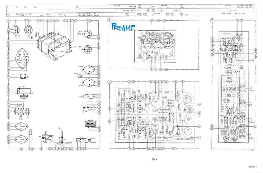

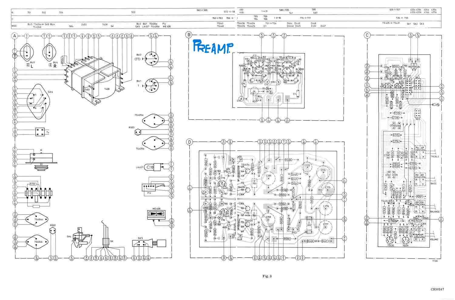

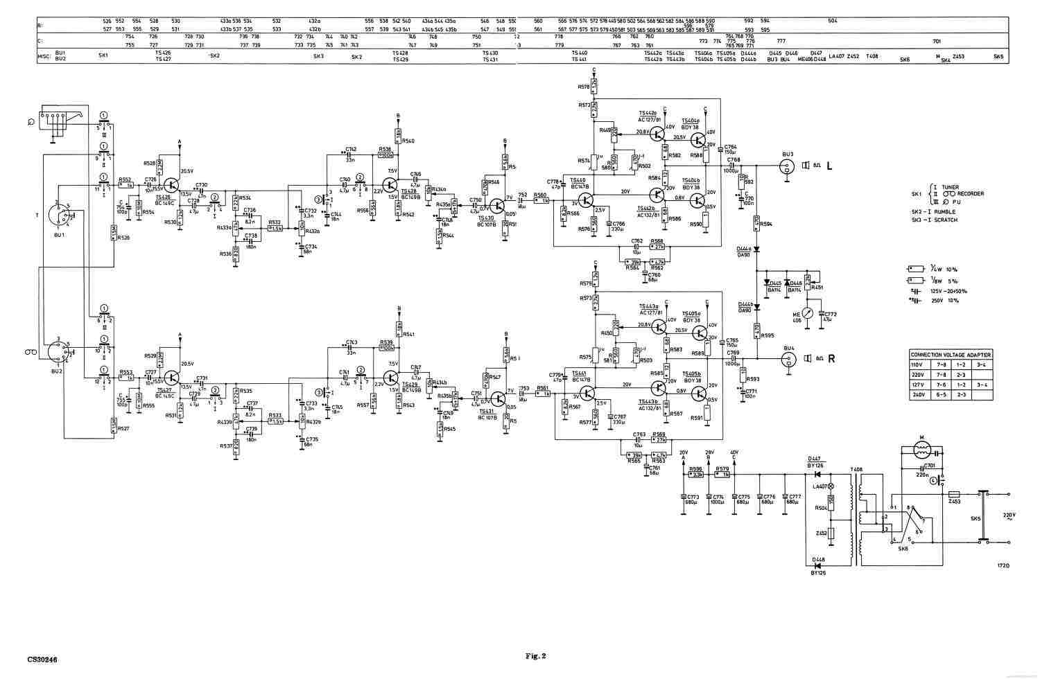

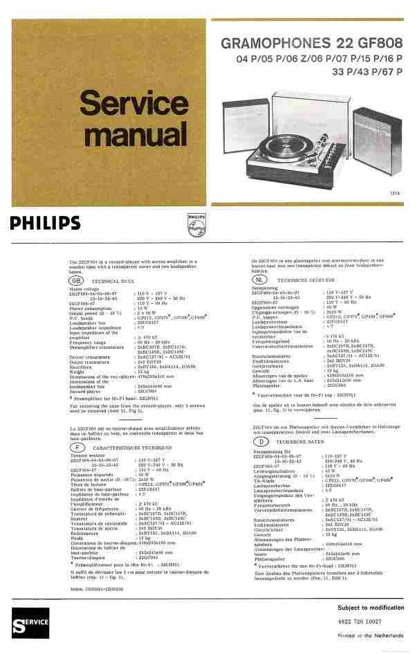

Trasformatore 400v 12v
mrgianfranco ha risposto a Il Dottore 88 alla discussione in Quadri elettrici di bordo macchina
Una ventola 24v costa meno di un milione di ragionamenti strani..e quella 230 la conservi ..così eviti un minestrone di tensioni diverse in quel quadretto! -
La misura di corrente ti dice quanto assorbe il motore in quel preciso momento, però il protettore per immagine termica, detto "salvamotore" si tara sul valore di corrente di targa.
Preamplificatore per Giradischi
Gragnanese ha risposto a Gragnanese alla discussione in Radio - Stereo - Autoradio - HiFi - CD - DVD
Cia Riccardo Il segnale sorgente è prelevato da un giradischi Philips anni 70 di cui allego lo schema che però non comprende il preamplificatore che si vede rappresentato solo col circuito stampato. Di fatto, lo schema che vedi è per la versione con testina ceramica . Sulla mia versione con testina magnetica ( GP 400 ) per aumentare il segnale la Philips interponeva un preamplificatore di cui non fornisce lo schema ma solo il circuito stampato. Il preamplificatore esterno PP500 è collegato in uscita dal preamplificatore mentre del "Compatto" Philips riproduttore ho solo il manuale che ho già postato Del preamplificatore esterno PP500 non ho le caratteristiche tecniche ( comprato sul sito temu cinese -
problema con ups adj server 3002
Livio Orsini ha risposto a max11984 alla discussione in Elettronica generica
Separa in 2 il problema la batteria si ricarica dalla rete, direttamente. Poi c'è un inverter che partendo dai 24 Vcc della batteria genera i 230 Vca sinusoidali (se p un UPS di buona qualità). Se le batterie non si caricano devi verificare il circuito che, partendo dalla 230Vca, genera 27,6Vcc +/-0,2V Gli irfb7530 sono dei mosfet; se disponi solo di un tester puoi solo verificare che non siano in corto circuito tra drai e source. La verifica va fatta con i mosfet dissaldati dal circuito. -
Perdita miscelatore vasca
robertice ha risposto a microinfo alla discussione in Impianti (Idraulica)
Puoi provare Perde indipendentemente se lasci la maniglia su fredda o calda? -
massimodv ha iniziato a seguire configurazione di una telecamera HWI-B121h
ciao a tutti, ho bisogno del vostro aiuto. ho acquistato questo modello di telecamere ma non sono riuscito a impostare la password per l'accesso. non ha nessun tasti di reset . sono disperato!! chi mi da delle indicazione per recuperare questa telecamera. grazie
Trasformatore 400v 12v
thinking ha risposto a Il Dottore 88 alla discussione in Quadri elettrici di bordo macchina
Con un trafo come questo hai risolto con un unico trasformatore: questo Ingresso: Colleghi a 0 - 400 Ventola: Colleghi a 0-230 Uscita: Colleghi all'uscita 0-24V Verifica la potenza che ti serve... -
Lavatrici da esterno
danimel ha risposto a Luigib58 alla discussione in Lavatrici - Asciugabiancheria
Dovrebbero avere schede sigillate e quindi non passa l'umido. Mi chiedo però se ci fosse da riparare la scheda, sarebbe fattibile o visto la sigillatura toccherebbe buttarla e comprarla nuova? -
opinione per un nuovo impianto zona notte
reka ha risposto a AlessioDanni77 alla discussione in Impianti Climatizzazione
vuol dire avere il disimpegno ghiacciato, accendere il clima molto prima e non riuscire a controllare la temperatura nei locali che ti interessa raffrescare. ma viaggiare esternamente no? -
Spostamento cavi facciata
reka ha risposto a Marco L. alla discussione in Altro su impianti elettrici civili
cambia da caso a caso, a me viaggiava in facciata quello che andava a fare la casa dopo la mia, ho chiesto di toglierlo per poter ristrutturare e di non rimetterlo. lo hanno palificato provvisoriamente quando ho cominciato il cantiere e dopo qualche mese hanno fatto lo scavo in strada e lo hanno passato definitivamente sotto. a me non hanno chiesto un euro, nemmeno al vicino. - Oggi
Spostamento cavi facciata
Marco L. ha inserito una discussione in Altro su impianti elettrici civili
Chiedo una cosa riguardo allo spostamento dei cavi dell'elettricità quando sono installati proprio nelle facciate degli edifici Allora almeno dove vivo io anche in pieno centro storico quindi non zone isolate... moltissime case hanno i cavi sulle facciate tipo cosi Ho letto un pò come funziona il discorso delle servitù..., ma quello che mi interessa è: se il proprietario ( o i condomini nel caso di un condominio ) si fa carico di tutte le spese, con lavori autorizzati, facendo tutte le richieste..., si potranno togliere o anche pagando non è detto? Perché ho letto che per toglierli poi verrebbero fatti passare sotto la strada, ma se è solo un'abitazione a volerli togliere andrebbero sotto e poi all'abitazione successiva tornano subito in superficie? Poi ad esempio se c'è un incrocio che quindi c'è un "buco" tra le case che vengono messi così, è ancora più complicato? -
Come per il discorso del contatore G4 e G6 anche questo lo avevo chiesto tempo fa ma ora mi dedico in queste 2 cose in particolare riguardo alla pompa di calore Allora intanto anche con la pompa di calore poi all'interno si avrà lo stesso come una specie di "caldaia" come si vede ad esempio nella foto qui sotto Però rispetto ad una vera caldaia comunque non avrà lo scarico dei fumi ( che sia tetto o parete )? Non ho trovato nulla di specifico ma immagino di no visto che lo scopo principale è quello di inquinare sempre meno Ma invece soluzioni come questa, sarebbero solo per case molto grandi o comunque anche in case "normali" bisognerà avere tutta questa cosa? Invece la mia domanda principale è comunque questa: nel caso di passaggio da riscaldamento normale con caldaia a gas... appunto alla pompa di calore, quindi non nuova costruzione dove viene tutto già predisposto ecc..., sono comunque lavori molto impattanti? Bisognerà rompere muri, rifare impianti... o per la maggior parte si usa quello che c'era già per la caldaia? Intendo comunque una casa circa degli anni '70, quindi relativamente "recente", non proprio vecchie case in mattoni nei centri storici... Quindi durante i lavori la gente potrà comunque immagino restare all'interno, ma si tratta di ore o magari anche qualche giorno quindi se fosse inverno si rimane anche senza riscaldamento? Cioè per fare un paragone, passare alla pompa di calore a livello di lavori cosa potrebbe essere? Tipo come rifare il bagno, rifare i pavimenti, semplice tinteggiatura, sostituire le finestre...?
Tempo fa avevo fatto un post simile ma era all'interno di un'altra discussione quindi ora apro questo nuovo topic dedicato per chiarire questa cosa una volta per tutte Allora tralasciando il discorso se abbia effettivamente senso avere entrambi, mi interessa soprattutto il fatto del "volume" di gas Praticamente in un'abitazione diciamo non eccessivamente grande, mettiamo tra 100 e 150mq, caldaia da 35kW per riscaldamento, e per l'ACS uno scaldabagno tipo questo della Vaillant, che ho letto arriva fino a 17 litri al minuto quindi alla fine come la caldaia che dicevo prima Essendo a gas anche lui e istantaneo ( quindi non come quelli che riscaldano sempre l'acqua all'interno... ), ci potrebbero essere problemi se si usano entrambi contemporaneamente? Ora le domande più specifiche: _ se in casa quasi tutti abbiamo il contatore G4, che arriva a 38kW, quanti sono i kW dello scaldabagno? _ la caldaia viene indicata come 35kW, ma se si usa solo per riscaldamento quanti kW sarà effettivamente? _ quindi quali dati bisogna prendere per vedere anche il flusso ecc... perché non ci siano problemi mentre entrambi "aspirano" gas? Perché la soluzione sarebbe il contatore G6, che arriva anche a più di 50kW, ma è vero come avevo letto che quando si usa poco gas potrebbe anche avere problemi? PS: rimanendo un pò in tema, c'è qualche calcolo o qualche formula per calcolare, in media il consumo di gas per il riscaldamento di una casa in base ai metri quadri? Intendo con normale caldaia a condensazione, e comunque ben isolata, e sopratutto al mese non all'anno perché altrimenti poi con l'estate la media verrebbe troppo influenzata Quindi ad esempio in Gennaio, tipo 50m3 di gas per 100mq? Sono cifre un pò a caso tanto per fare l'esempio, e mi riferisco al nord-centro Italia, quindi temperature non rigidissime ma neanche come al Sud
Gas in estate e coefficiente C
Marco L. ha risposto a Marco L. alla discussione in Impianti Riscaldamento
Quindi in parole povere è un vantaggio o uno svantaggio rispetto alla caldaia? -
opinione per un nuovo impianto zona notte
Davidos ha risposto a AlessioDanni77 alla discussione in Impianti Climatizzazione
Credo che la cosa fondamentale sia la metratura del disimpegno dove va istallato lo split interno. Con un piccolo disimpegno e le stanze piccole da 12/14mq 12000btu bastava ma con la configurazione in foto dovresti partire da un min.18000btu. -
Perdita miscelatore vasca
microinfo ha risposto a microinfo alla discussione in Impianti (Idraulica)
La cosa strana è che il difetto era presente sul vecchio e adesso sul nuovo. Non è che prima di montarlo dovevo stringere meglio la cartuccia? -
conversione da wincc a tia portal V17
84paolo ha risposto a marco musso1969 alla discussione in S7-1200
Serve il codice del pannello. Se è la serie confort la migri tranquillamente. La serie prima è supportata solo fino al tia 14. Io su vecchi progetti migrati ho passato tutto alla 19 e poi ho tenuto un progetto v14 con tutti i pannelli non migrabili finché non passano a miglior vita. Se poi intendi passare nel futuro a unified allora tanto vale ricominciare da zero -
conversione da wincc a tia portal V17
dina_supertramp ha risposto a marco musso1969 alla discussione in S7-1200
Devi fare la migrazione del progetto WinCC flexible verso TIA. Non ricordo se puoi farlo direttamente verso il TIA17, perché da una certa versione di TIA in poi hanno tolto la possibilità. Cerca sul SiePortal "WinCC Flexible 2008 migration". Ci sono dipendenze in base al pannello che devi migrare, la versione di TIA usate ecc., non esiste una migrazione universale. Dipende anche se il progetto Wincc era integrato nell'S7 oppure esterno. Insomma, ci devi perdere del tempo e spulciare nella documentazione Siemens (tutta roba di qualche anno fa). A suo tempo lo feci, migrai verso il TIA13, ma era un piccolo progetto su di un basic panel con quattro funzioni. Fossi in te rifarei da zero. -
Condizionatore Zephir, lo split non si accende
KatiaMe ha risposto a KatiaMe alla discussione in Guasti/Problemi Climatizzazione
Non si accende lo split, quando stacco la corrente non fa bip, e un 12000 non ricordo se ha un codice particolare. Il telecomando funziona, la corrente arriva al motore e allo split, ma se cerco di accenderlo anche dal tasto sotto la scocca non si accende Sono riuscita a spiegarmi? -
Guendalina Atlantic-sostituzione resistenza
gcarlogu ha risposto a gcarlogu alla discussione in Lavatrici - Asciugabiancheria
..........a, ok, praticamente devo smontarla quasi tutta, perlomeno davanti ma poi alla fine la resistenza è davanti o dietro ?..........grazie. -
Ghiaccio tubi climatizzatore
Bepi63 ha risposto a Massimo_1979 alla discussione in Guasti/Problemi Climatizzazione
Grazie della spiegazione -
Comunicazione S7 1200 - HMI Unified TIA V20
Peppe2801 ha risposto a Peppe2801 alla discussione in S7-1200
Ma questo anche in simulazione? -
robertice ha iniziato a seguire Perdita miscelatore vasca
Perdita miscelatore vasca
robertice ha risposto a microinfo alla discussione in Impianti (Idraulica)
Cartuccia difettosa -
Comunicazione S7 1200 - HMI Unified TIA V20
Mattia Spoldi ha risposto a Peppe2801 alla discussione in S7-1200
controllo che l'ora del plc e degli hmi sia la stessa(o molto simile) -
Peppe2801 ha iniziato a seguire Comunicazione S7 1200 - HMI Unified TIA V20
Ciao a tutti, ho un problema che non riesco a venirne a capo con la comunicazione di hmi in un progetto tia v20. Ho una CPU 1217 (plc principale) la quale comunica in profinet (nella stessa rete) con un S7 1215, 3 logo 8 e 5 convertitori (knx, modbus tcp, modbus rtu) e dispositivi TCP direttamente lette dal 1217. In queste rete ho aggiunto 3 hmi (2 pannelli MTP1000 e un PC). Inserendo gli HMI gli ho associati alla stessa e subito dopo ho creato i 3 collegamenti tra s7 e hmi. Il problema nasce proprio qui: simulando i pannelli o il pc, oppure caricando direttamente l'hw, tutto funziona senza errori tranne che nel runtime gli oggetti vengono fuori con il triangolo giallo segno che manca la comunicazione con il plc. Ho fatto mille prove (togliere, rimettere, cambiare IP, Inserire solo un hmi, cambiare la versione fw, ecc) ma niente. Inizio a pensare che il problema sta nei componenti legati alla profinet ma, da requisiti, sono dentro le specifiche. Qualcuno mi sa dare una mano???
