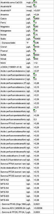

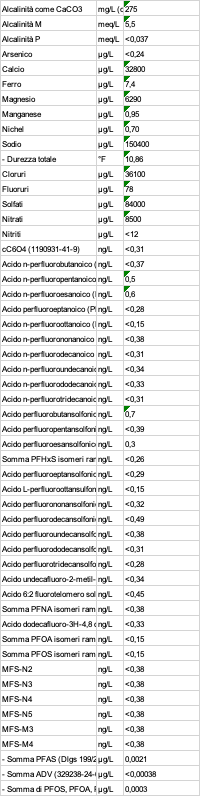

Misura concentrazione sodio in acqua depurata da addolcitore Culligan
click0 ha risposto a esco alla discussione in Impianti (Idraulica)
ma l'apparecchio è nuovo? -
Misura concentrazione sodio in acqua depurata da addolcitore Culligan
esco ha risposto a esco alla discussione in Impianti (Idraulica)
Seguono le analisi dell'acqua depurata, a valle dell'addolcitore, per un piccolo gruppo di analiti: non ho eseguito l'analisi in ingresso. La durezza risulta 10,86°F abbastanza simile ai 12°F stimato con i misuratori istantanei a contatto ed il Sodio risulta 150,4 mg/l, superiore al valore atteso di circa 55 mg/l stimato sulla base delle considerazioni esposte nel post precedente. Sebbene sotto il limite di 200 mg/l, la concentrazione così elevata di Sodio non mi piace. -
Bialetti venduta ad un fondo cinese, e c'è chi reagisce!
esco ha risposto a esco alla discussione in Forni - Microonde - Cucine
Nei giorni scorsi, per un regalo, ho acquistato la Bialetti Nuova Venus per 2 tazze 85 ml al costo di € 25,90. C'è l'indicazione stampata inox 18/10 sulla caldaia e l'indicazione dello spessore "aumentato" del 20%. Rispetto alla "vecchia" Bialetti Venus l'omino Bialetti risulta "solo" stampato sul corpo esterno del raccoglitore, non "inciso". L'omino è anche presente "in rilievo" nel filtro porta caffè: ma segnalo che, a differenza della "vecchia" Venus, si vede un colore bruno all'interno della caldaia: cercando in rete non ho trovato informazioni. Capisco che l'acciaio esterno sia meglio lavorato rispetto all'interno per questioni estetiche, ma la differenza rispetto alla "vecchia" Venus sembra evidente: non ho una foto decente per mostrare la differenza, ma ho il dubbio sia stato usato un acciaio esterno migliore, rispetto all'interno, dove l'acqua va in ebollizione. - Oggi
sirjoe ha aderito alla comunità
Problema scheda alim. TV LG oled65"
markiuti ha risposto a markiuti alla discussione in LG - Goldstar
no, non ho scritto di aver trovato tracce di liquido, rileggi bene....🫠😉 -
fotovoltaico stand alone su casetta legno
frankrb78 ha risposto a frankrb78 alla discussione in Fotovoltaico
riaggiorno, alla fine ho optato per un generatore completo con batteria integrata, collegandoci 3 pannelli fotovoltaici in serie. la struttura in acciaio dei pannelli devo scaricarla a terra con puntazza? nel caso tra cornice e puntazza sarò a 4 metri neanche quindi che misura serve di cavo terra? grazie internamente i pannelli entrano in scaricatore e sezionatore, escono sempre mc4 entrando nel generatore -
kit citofono con 4 cornette bticino
ciaol ha inserito una discussione in Citofoni, videocitofoni e intercomunicanti
buona sera ho trovato installato questo kit con filo twistato con2 cornette adesso io dovrei aggiungere altre2 , siccome la tubazione e piccola non riesco posso accoppiarmi su quei 2 esistenti sfruttando il cavo esistente ,siccome passa vicino alle porte di ingresso degli altri due.io vorrei tagliare il cavo e accoppiarmi posso farlo?grazie di eventuali risposte e buona serata a tutti. -
De Walt, black e Decker ,Stanley fatmax sono dello stesso gruppo .poco usati nel professionale .
Lavastoglie indesit DMIE 2B19 non parte
Aurelio Scarpulla ha risposto a Aurelio Scarpulla alla discussione in Lavastoviglie
La prima lampeggia, on-off, quella del saledopo il pulsante P lampeggia, eco 50 e 65 sono fisse, 55 lampeggia -
Consigli acquisto nuova lavatrice slim
Ciccio 27 ha risposto a lastway alla discussione in Lavatrici - Asciugabiancheria
Il fatto che, anche se la vasca fosse termosaldata (cfr. Electrolux), i cuscinetti sono sempre sostituibili. E, forse più in teoria, hai entrambi i fianchi in rotazione, quindi il carico non dovrebbe mai aggrovigliarsi. -
Problemi videocitofono mod 1705
Ribot ha risposto a Ribot alla discussione in Citofoni, videocitofoni e intercomunicanti
Buonasera, purtroppo credevo di aver risolto, ma il problema si è ripresentato. Il difetto è questo dal posto esterno si fa la chiamata il videocitofono si illumina si alza la cornetta premo il pulsante di apertura del cancello pedonale ma non apre si sente qualcosa sulla serratura ma non apre. L'altra prova fatta è stata chiamata dal posto esterno non alzando la cornetta si preme direttamente il tasto del cancello pedonale ed apre. Che cosa potrebbe essere? Grazie -
grazie. Posso provare. Però dimmi se sbaglio… potrebbe essere anche un pulsante, ma qui pare che ci sia un blocco diverso, che blocca tutto. Nella normalità, quando funziona o quando dal non funzionare riprende a funzionare, quel led che ora sta fisso rosso, mi pare che si spenga, non resta certamente acceso. Però provo insomma. Magari potrebbe essere il difettoso, il pulsante dell’accensione… Esattamente qualora fosse ossidato cosa andrebbe fatto e poi l’ossidazione è interna al pulsante? Non mi sembra un elemento molto complesso, però non c’ho posto molta attenzione quando l’ho pulito la prima volta, anche perché non credevo fosse pulsanti dal momento che, quando riprendeva a funzionare i pulsanti funzionavano perfettamente senza esitazione cosa che non mi aspetterei da un pulsante difettoso o appunto o ossidato che magari avrei dovuto premere due o tre volte
DeWall ho solo un aspirapolvere a batterie. Non ne ho mai avuti sottomano per dare un parere oggettivo.
Secondo me non sono MOSFET ma diodi doppi in contenitore TO220.
ALLUMY ha iniziato a seguire Diodo Led che non corrisponde
Diodo Led che non corrisponde
ALLUMY ha risposto a nomore alla discussione in Componenti elettronici ed equivalenze
Dipende: se gli ir emessi sono centrati su una lunghezza d'onda e il foto diodo su un' altra le differenze nei rilevamenti possono essere anche pesanti. Dovresti controllare le curve sui datasheet per farti un' idea. -
Sony Bravia KDL-50W755C - schermo bianco e led rosso 5 volte
Salvatore Biondo ha risposto a Salvatore Biondo alla discussione in Sony
Si comunque ero stato poco preciso perchè il quadro in realta presentava nebbiolina e non era bianco. Da qualche parte ho letto che è importante la descrizione esatta ed io ero stato impreciso descrivendo genericamente schermo bianco anziche tutto puntinato effetto nebbiolina (se è questo il termine esatto) -
Sony Bravia KDL-50W755C - schermo bianco e led rosso 5 volte
mistertv ha risposto a Salvatore Biondo alla discussione in Sony
No con meno di 200 euro te la cavi per gli usi televisivi. Poi nel caso quando ti fa il problema verifica prima i 12V come già detto perchè quadro bianco di solito è problema di alimentazione t-con o pannello. -
Giamar ha iniziato a seguire Superrollo GW190 avvolgitore elettrico per tapparelle
Superrollo GW190 avvolgitore elettrico per tapparelle
Giamar ha inserito una discussione in Cancelli elettrici
Salve ho un Superrollo GW190 avvolgitore elettrico per tapparelle da qualche anno ed ha sempre funzionato perfettamente ma all'improvviso non funziona più. L'ho smontato e aperto per vedere se qualche componente della scheda madre fosse bruciato visivamente ma niente. Ho provato a verificare con il tester i vari componenti e forse il morsetto dove si collegano i 2 cavi per portare corrente non dà segni di vita. Potete dirmi se la mia verifica da dilettante è corretta? Con scheda non alimentata Ho posizionato il tester su 𝛀 ed anche su V~ E con i puntali sul morsetto non dava risultato in nessun modo. È corretto e quindi il problema è il morsetto? . please Grazie mille -
michpao ha iniziato a seguire Lavastoglie indesit DMIE 2B19 non parte
Lavastoglie indesit DMIE 2B19 non parte
michpao ha risposto a Aurelio Scarpulla alla discussione in Lavastoviglie
Metti foto delle spie che lampeggiano (per capire la posizione) e conta i lampeggi prima della pausa? -
nessuno ha nominato DeWalt...è un caso o è sopravvalutata come marca?
Scambiatore urmet 788/51 non scambia
gettis ha risposto a gettis alla discussione in Citofoni, videocitofoni e intercomunicanti
Buonasera. Ho risolto il problema studiando meglio lo schema; era rimasto un altro filo che portava la 12 volt dall'alimentatore al comune G/T del posto esterno -
Radio C3200K della Grundig SOS potenziometri
Alberto57 ha risposto a Alberto57 alla discussione in Radio - Stereo - Autoradio - HiFi - CD - DVD
... Riccardo fatti una risata!... avendoli smontati tante volte, poi alla fine deluso dai risultati, pensavo...tanto sono diventati vecchi come me e poi mi mettevo a ridere pensando alle risate che facevo con mamma quando, ogni tanto veniva con me in moto...e voleva che fossi andato più veloce! Io le facevo notare che eravamo già a 170km/h... Già, come passa il tempo! Il prossimo anno son 70 x me e dovrei decidermi a scendere dalla moto, ma non ci riesco ancora...sono nato con le moto da cross e subito dopo con le giapponesi a due tempi...ma eravamo all'inizio del 1970 e oggi sono in sella alla mia undicesima moto. Basta ricordi, pensiamo al duro presente! Scusate lo sfogo -
Aurelio Scarpulla ha iniziato a seguire Lavastoglie indesit DMIE 2B19 non parte
Lavastoglie indesit DMIE 2B19 non parte
Aurelio Scarpulla ha inserito una discussione in Lavastoviglie
Salve dopo autotest della mia lavastoviglie indesit DMIE 2B19 rimangono lampeggianti la spia rossa del sale e la spia del programma 55 gradi più on/off anch'essa lampeggiante qualcuno sa a quale problema corrisponde? Grazie P.s. inizialmente si bloccava durante il lavaggio premevo il tasto start e ripartiva. Adesso non parte più emette tre beep e lampeggia il tasto avvia/pausa -
Sony Bravia KDL-50W755C - schermo bianco e led rosso 5 volte
Salvatore Biondo ha risposto a Salvatore Biondo alla discussione in Sony
Perfetto. Quando mi si ripresenterà il problema comprerò un oscilloscopio, che forse costa più di una riparazione dal tecnico. -
Radio C3200K della Grundig SOS potenziometri
Alberto57 ha risposto a Alberto57 alla discussione in Radio - Stereo - Autoradio - HiFi - CD - DVD
Ciao Riccardo, grazie. In realtà ci avevo già provato, ma senza alcun risultato degno di nota. Attualmente accendo la radio evitando anche di "guardare" il cursore del volume, altrimenti si arrabbia. Durante il funzionamento a volume ultra basso, ogni tanto si avverte una sparata a volume alto e in perfetta distorsione. Ecco perchè mi ero deciso per la sostituzione, ma non vorrei modificare l'aspetto. Un tempo avevo anche pensato di applicare un piccolo box plastico sul retro e inserirvi dei potenziometri rotativi equivalenti (e c'è sempre il problema del 4° piedino del volume per il Loudness...come risolvere in alternativa?)...tante idee pur di farla funzionare in modo decente. Grazie per i suggerimenti -
Livio Orsini ha iniziato a seguire Motori velocita costante
Motori velocita costante
Livio Orsini ha risposto a Colonial54 alla discussione in Motori - Generatori
Attualmente la miglior soluzione con il miglior rapporto costo-prestazioni-affidabilità è usare motori BLDC con relativo drive. Da quello che hai scritto meglio rivolgersi ad un fornitore che fornisca l'intero azionamento, ovvero motore e drive; in questo modo sei sicuro di non avere incompatibilità tra motore e drive,
