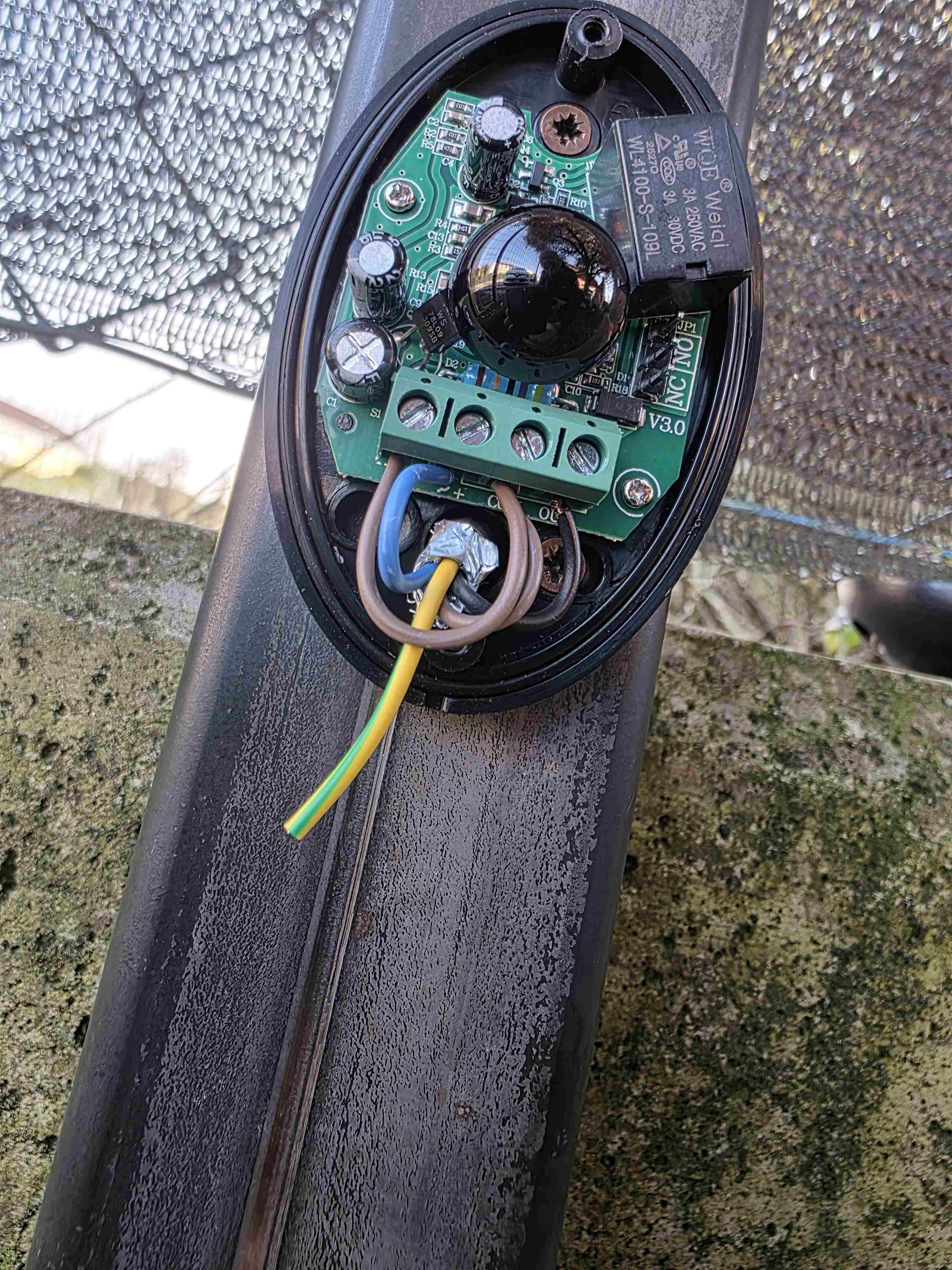

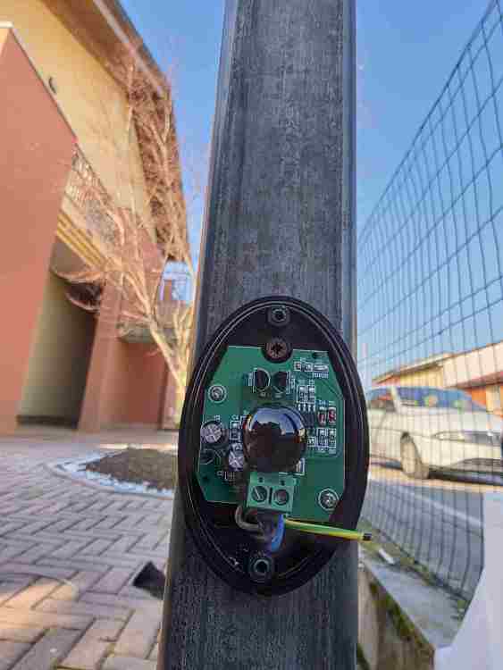

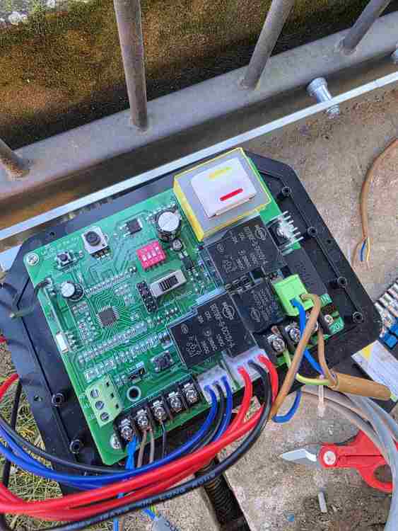

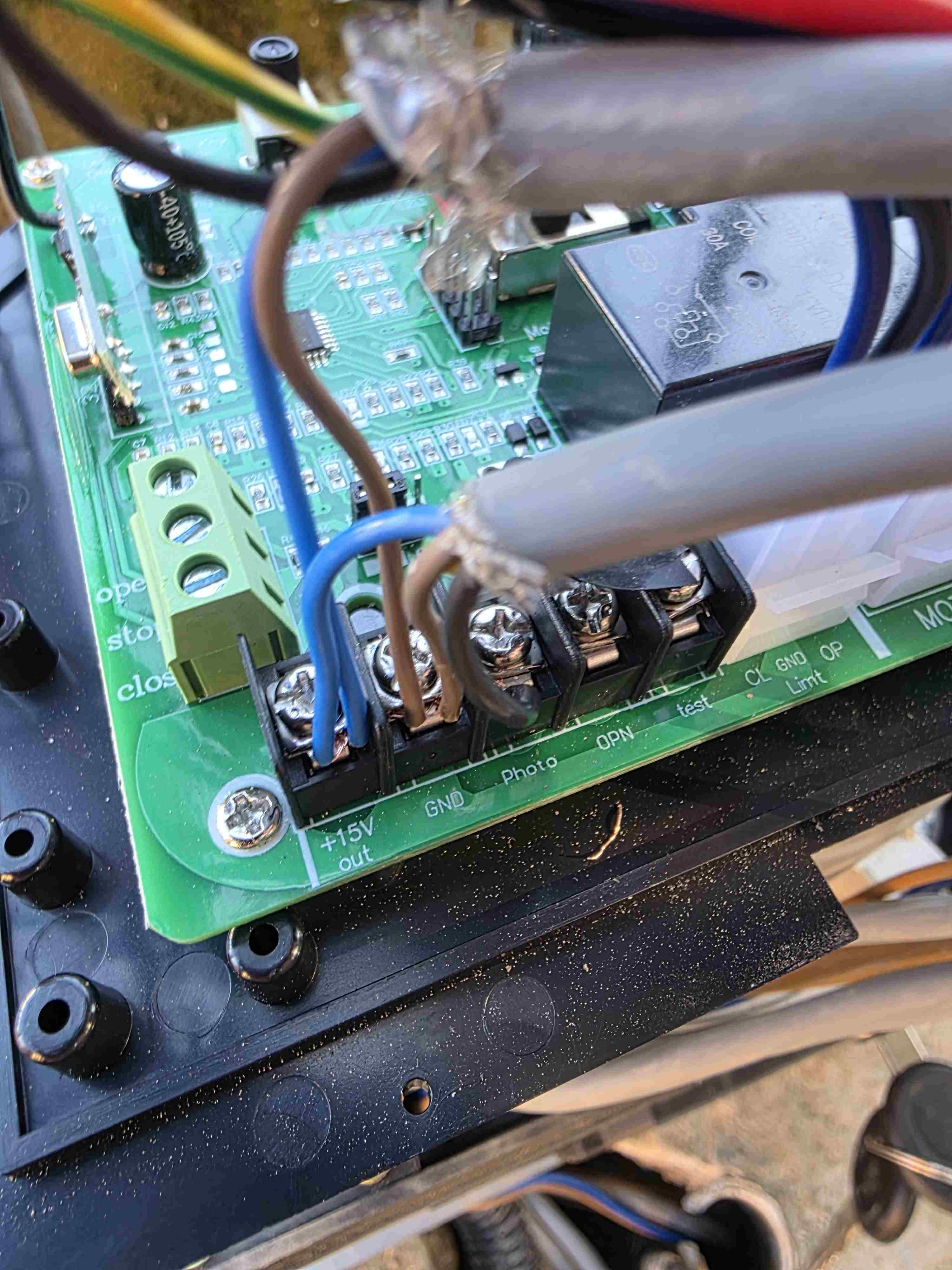

Collegamento fotocellule cancello scorrevole vevor
BlackSkye ha inserito una discussione in Cancelli elettrici
Ciao, volevo chiedere un piccolo aiuto su come collegare 2 serie di fotocellule su questo motore, ho provato seguendo le indicazioni (che sono poco chiare ) risultato finale funzionano solo quelle interne però al contrario (se il cancello è in apertura e si passa davanti alla fotocellula, questo si ferma e inizia a chiudersi ) . Vorrei riprovare fare tutto da zero magari mi sono perso da qualche parte, allego foto di scheda motore e schede fotocellule Specifico che ho messo le due rx opposte, una a sinistra e una destra (ovviamente fuori e dentro ) Ho lasciato ponticello su NC della fotocellula Grazie e buona giornata -
Collegamenti non a regola d'arte tra fila di pannelli fotovoltaici
Marco1510 ha risposto a Marco1510 alla discussione in Fotovoltaico
Sono convinto che si giungerà ad una soluzione pacifica. Anche perche' da parte mia c'è sempre stata volontà in tal senso. Al punto che, per come sono fatto io, non ho problemi ad anticipare qualcosina pur di non andare incontro a contenziosi. Ad esempio, giusto per capire: Questi sono i lavori che feci fare ad un installatore della mia città prima che la ditta installatrice con cui avevo firmato il contratto cominciasse i lavori. Non fidandomi del loro tecnico ho preferito anticipare io per la predisposizione inverter/batteria. Hanno fatto un lavoro a regola d'arte. Il secondo tecnico NON avrebbe fatto quel lavoro e io mi sarei trovato con i cavi sottodimensionati con l'inverter che stacca e attacca per via della tensione. Sapete benissimo di cosa parlo, del cosiddetto grafico della produzione seghettato, l'incubo di ogni proprietario di impianto Fv. Abbiamo poi diviso la spesa con la ditta, perché il tratto dal contatore fino alla casa è di mia competenza. Quello dalla casa all'inverter è a carico dell'installatore. Ho evitato seccature future. Io quando posso tendo a prevenire queste cose per non aprire contenziosi. Pero' adesso le seccature me le ritrovo coi cavi sul solaio. -
Apertura elettroserratura comandata da Urmet 1083/48
cherubino1970 ha risposto a cherubino1970 alla discussione in Citofoni, videocitofoni e intercomunicanti
Oggi ho avuto modo di provare nuovamente l'apriporta. Rispetto ad una settimana fa l'elettroserratura si apre sempre (che strano!!), ma in ogni caso confermo che ad ogni apertura il led che indica la porta aperta si accende sempre. -
Bebo58 ha aderito alla comunità
Problema alla lavastoviglie ATINR.D14A+
GioFree ha risposto a GioFree alla discussione in Lavastoviglie
Grazie per la dritta. Lo stavo chiedendo prima al Signor Dalmo. Per arrivare a quelle pompe devo: 1. togliere la lavastoviglie dal supporto per l'incasso,Un 2. togliere la copertura sotto la lavastoviglie Tolte queste, riesco a vedere le pompe? Per precisione, l'odore di "bruciato" (potrebbe essere il condensatore) rimane nonostante sia spenta. Un'altra domanda: di questa lavastoviglie, esistono ancora i pezzi di ricambio, e una rete di assistenza (o si appoggia ad altre marche)? -
Collegamenti non a regola d'arte tra fila di pannelli fotovoltaici
Marco1510 ha risposto a Marco1510 alla discussione in Fotovoltaico
Non me la ritrovo tra i documenti. E io archivio sempre tutto, foto, documenti passati allo scanner e trasformati in pdf... tutto. E poi archivio su disco e su cloud. Non mi sfugge nulla. Ho anche le foto dello schema proposto dal tecnico per la sistemazione di batterie ed inverter quando venne a fare il primissimo sopralluogo. Chiesi di poter scattare le foto ai suoi disegni. Comunque posso dire che l'impressione che ne ho avuto e' quella di una ditta seria, vidi le recensioni su TrustPilot, erano buone, e soprattutto li ho visti rispondere collaborativamente anche a qualche recensione non proprio da 5 stelle. Quando rispondono alle recensioni e' segno di serietà (non tutti lo fanno) vuol dire che ci tengono al parere del cliente. Eppoi tra i vari preventivi il loro mi stava meglio. I pannelli di buona qualità (Hyundai bifacciali, inverter e batterie Growatt). Non il top di gamma pero' sicuramente buoni. Unico neo, a mio parere, la ditta a cui si affidano per il lavori in Sardegna. Il tecnico che venne a fare il primissimo sopralluogo non mi ispiro' fiducia da subito. Arrivano da qualche centinaio di Km di distanza dalla mia città e sono anche loro installatori di impianti Fv. Qualche giorno fa ho fatto richiesta (alla prima ditta) perchè mi inviino una copia. Aspetto la loro risposta. -
RESTAURO IGNIS K PIÙ AWL 394/1
Matteo 88 ha risposto a Matteo 88 alla discussione in Lavatrici - Asciugabiancheria
E niente adesso mi gocciola pure dal pressostato, attappi una perdita ne esce un'altra, chissà se si trova nuovo oppure devo attappare col mastice... La prossima perdita sará dalla cravatta o direttamente dalla vasca??😣😣 -
Problema alla lavastoviglie ATINR.D14A+
GioFree ha risposto a GioFree alla discussione in Lavastoviglie
La fiancata da staccare è la destra o la sinistra? La devo staccare per individuare da dove viene quel rumore? Le chiedo un'altra cosa: ho provato a far andare il programma di solo risciacquo, mi è parso di capire che continuava a caricare, senza avviarsi. L'ho bloccata ma aprendo la porta non c'era la spia del programma accesa. Cosa puo' significare? L'ho anche resettata ma le spie sono rimaste spente. -
Buongiorno a tutti, ho un problema con un opta Codesys. Nel mio programma ho la necessità di memorizzare variabili retentive o scrivere un file su una usb collegata alla porta usb-c. Dalle istruzioni sembra che ciò sia possibile ma io non riesco a poter accedere alla porta per poterlo fare. Qualcuno mi sa dare indicazioni in merito? Ho fatto prove con indirizzamenti tipo /mnt/usb/test.txt, /media/usb/test.txt, ed altri ma sempre senza risultato. Vi ringrazio per le dritte che gentilmente mi saprete dare. Saluti a tutti.
- Oggi
Andrea941 ha aderito alla comunità
Lavatrice Wirlpool AWM 5061/A: il programma si blocca in alcuni punti
deltaecho ha risposto a deltaecho alla discussione in Lavatrici - Asciugabiancheria
Ci siamo accorti poi che non esegue correttamente il programma di lavaggio. Il lavaggio dura pochissimo e butta fuori l'acqua dopo poche inversioni di rotazione del cestello, riprendendo poi a fare la stessa cosa (ma consumando quindi il detersivo). Qualche consiglio? -
una delle nostre presse azianotte ha un motore 37kW per la pompa idraulica, in origine era un classico stella/triangolo ma adesso è pilotato da un inverter. anni fa si era rovinata la coda dell'albero con la ventola e lo squilibrio che si era creato aveva danneggiato anche il cusinetto. Portato a revisione si era deciso di non sistemare la coda perchè l'utilizzo a bassa velocità rendeva comunque preferibile una ventilazione separata dai giri motore. Purtroppo il motore è all'interno del telaio e le ventole elettriche che forniva chi ha fatto la revisione non ci stavano quindi "provvisoriamente" avevo inserito tra motore e carter un ventilatore come questi: che ci stava giusto giusto e lo avevo collegato in modo che fosse sempre acceso. adesso il ventilatore sembrerebbe morto e volevo valutare, prima che arrivi il caldo, se fare un sistema un pelo migliore da quando abbiamo l'inverter la pressa scalda molto meno l'olio, al punto che non viene più raffreddato nemmeno in estate. se dovessi comprarlo che tipo di ventilatore consigliate? il controllo è meglio automatizzarlo facendolo partire a determinate temperature?
Ciao AlePiatta, la SPAM è l'eccitatrice. Bisogna capire se il problema è identico o no perché comunque quelle schede vanno configurate in base al motore, può anche essere che ne ha comprata una nuova con configurazione di default ed il problema "sembra" lo stesso, ma per motivi differenti. Come detto già da Livio è anche probabile che la SPAM si sia guastata in seguito ad altri problemi. Onestamente se la scheda è nuova, per evitare di perdere la garanzia, io farei uscire un tecnico specializzato Nidec che di sicuro farà anche altri approfondimenti sulle possibili cause, prima che possa guastarsi pure la nuova.
Congelatore verticale Haier H2F-220WF - Errore Ed
Stefano Dalmo ha risposto a mago911 alla discussione in Frigoriferi - Congelatori
Mandagli un messaggio privato -
Congelatore verticale Haier H2F-220WF - Errore Ed
Gdente Gdente ha risposto a mago911 alla discussione in Frigoriferi - Congelatori
salve volevo sapere se ha risolto , anche io lo stesso problema, stesso congelatore stesso errore , ho cambiato la sonda di sbrinamento ( defrosting ) e l'errore persiste . grazie anticipatamente -
Iniezione al volo Camma elettronica Vs Gearing
Colonial54 ha risposto a Slayer90 alla discussione in S7-1500
Se non vuoi il tempo morto del ritorno iniettore, devi usarne due, per es. uno per ogni lato del nastro, oppure uno in alto ed uno in basso affinche' non interferiscano tra di loro, quando il primo e' pronto per il ritorno parte il secondo, e' il sistema che si usa nelle presse per estrusione metalli garantendo un eccellente continuita'. -
Differenziale va giù ma posso accendere caldaia?
Maurizio Colombi ha risposto a marcofirenze alla discussione in Guasti/Problemi Riscaldamento
Stacca la caldaia da dove è collegata adesso, riprova a riarmare le protezioni (a volte fosse proprio la caldaia la causa del guasto) e poi attaccala dove ti pare senza tante menate, sono due giorni che sei al freddo e per fortuna che è inverno... -
Congelatore verticale Haier H2F-220WF - Errore Ed
Stefano Dalmo ha risposto a mago911 alla discussione in Frigoriferi - Congelatori
Il regolamento vieta accodarsi ad altre discussioni . Apri sempre una tua discussione . questa verrà chiusa . per il semplice motivo che anche le stesse problematiche possono essere generate da componenti diversi . -
vibrazione anta DX Fadini Hindi 880 → guasto centralina: nesso possibile?
Maurizio Colombi ha risposto a Ada.M alla discussione in Cancelli elettrici
La risposta è semplice : NO. La centrale e gli attuatori sono due componenti diverse che collaborano scambiandosi informazioni. Se il motore funziona male meccanicamente, alla centrale (in special modo alla ZA3) interessa fino a lì. Se la centrale funziona male, invece, il motore potrebbe risentirne. È un dato inconfutabile a cui nessuno, specialmente da remoto, può avere certezza. -
MTD a valle del contatore troppo lontano da SPD?
reka ha risposto a mircolino alla discussione in Interruttori differenziali, magnetici e termici
se serve anche in partenza per mantenere la selettività devi metterne uno meno "selettivo" nel quadro o prenderne uno più selettivo ed invertirlo con quello al contatore -
Gik0 ha aderito alla comunità
AlePiatta ha iniziato a seguire Ansaldo silopac D
Buongiorno , oggi mi ha contattato il cliente che hanno provveduto a sostituire la spam ma senza risultati sostiene , che persiste sempre il problema a questo punto presumo un guasto all’eccitatrice
wudix ha aderito alla comunità
Problema accensione Ariston Margherita Cachemire Al748Tx
Turgon ha risposto a Turgon alla discussione in Lavatrici - Asciugabiancheria
Mi aspettavo Miele come marca consigliata. Asko invece non la conoscevo. In ogni caso spero di poter contare sulla mia ancora per tanti anni. -
Congelatore verticale Haier H2F-220WF - Errore Ed
Gdente Gdente ha risposto a mago911 alla discussione in Frigoriferi - Congelatori
salve stesso congelatore stesso errore, sostituita la sonda di sbrinamento ma l'errore persiste se gentilmente mi potete dare qualche consiglio. grazie anticipatamente -
Gdente Gdente ha iniziato a seguire Congelatore verticale Haier H2F-220WF - Errore Ed
Congelatore verticale Haier H2F-220WF - Errore Ed
Gdente Gdente ha risposto a mago911 alla discussione in Frigoriferi - Congelatori
salve volevo sapere se ha risolto , anche io lo stesso problema, stesso congelatore stesso errore , ho cambiato la sonda di sbrinamento ( defrosting ) e l'errore persiste . grazie anticipatamente -
Addirittura il tubo catodico, io ho avuto un plasma della Panasonic senza avere mai il minimo problema. Per me è frustrante acquistare un televisore spendendo una cifra importante e dover aggiungere altri 200€ per l'estensione della garanzia.
Problema alla lavastoviglie ATINR.D14A+
UABC80 ha risposto a GioFree alla discussione in Lavastoviglie
Così a naso: se la pompa di scarico funziona (il flusso d'acqua in uscita è buono?) e si sente un altro motore sforzare e fare odore, indagherei sulla pompa di lavaggio (quella più grande). Magari è bloccata da qualcosa o è usurata; oppure se la macchina è vecchia avrà ancora il condensatore, che sarà spompato e quindi andrà sostituito. Comunque sia, non insistere a farla andare perché peggioreresti le cose -
Stefano Dalmo ha iniziato a seguire Problema alla lavastoviglie ATINR.D14A+
Problema alla lavastoviglie ATINR.D14A+
Stefano Dalmo ha risposto a GioFree alla discussione in Lavastoviglie
Purtroppo devi capire il rumore di cui parli da chi o cosa lo genera . visto che lo fa per tutto il lavaggio non credo sia il motorino di scarico , e quindi l’antiallagamento . al limite la devi tirare fuori e togliere la fiancata , magari diventa tutto più semplice
