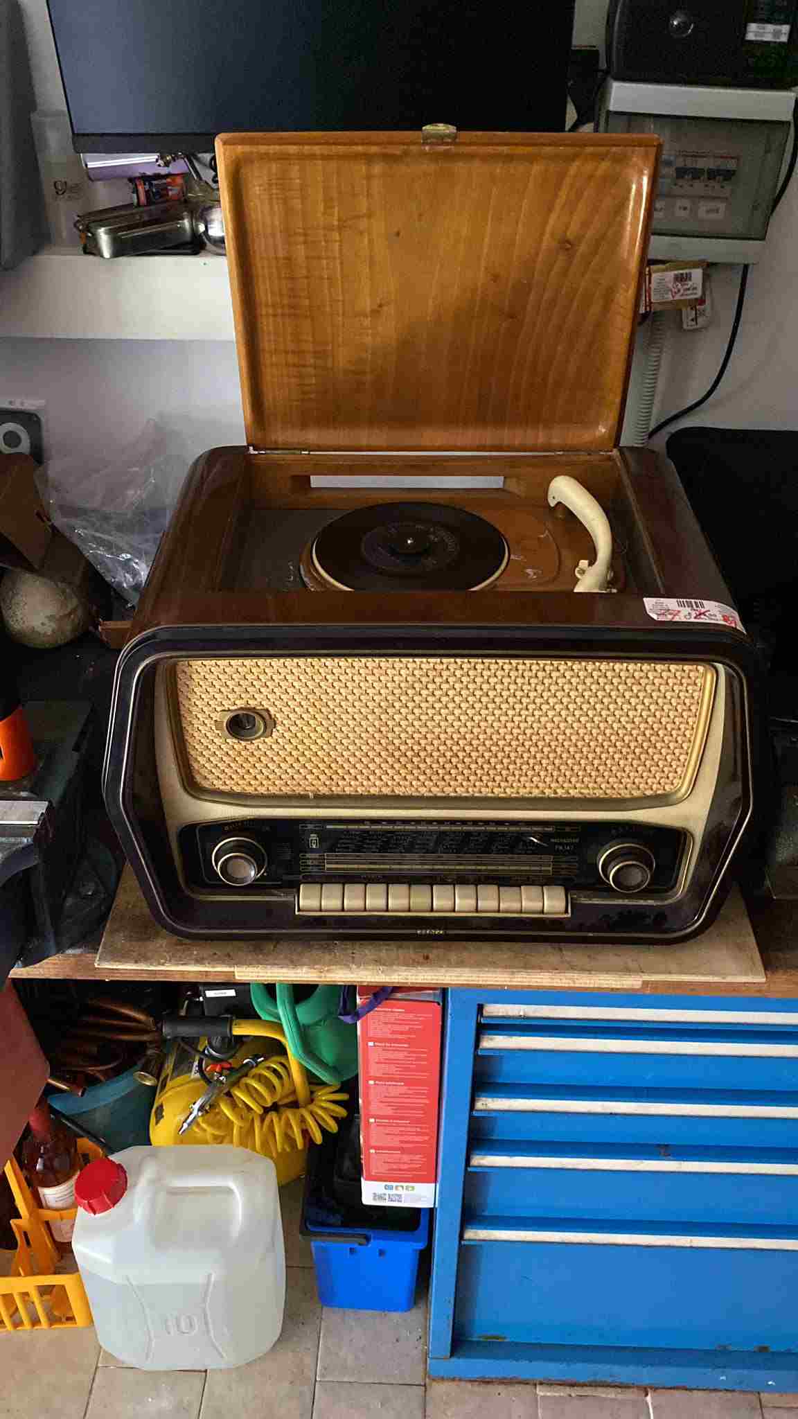

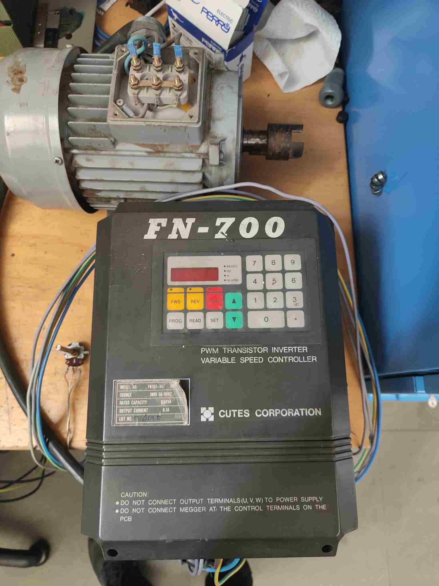

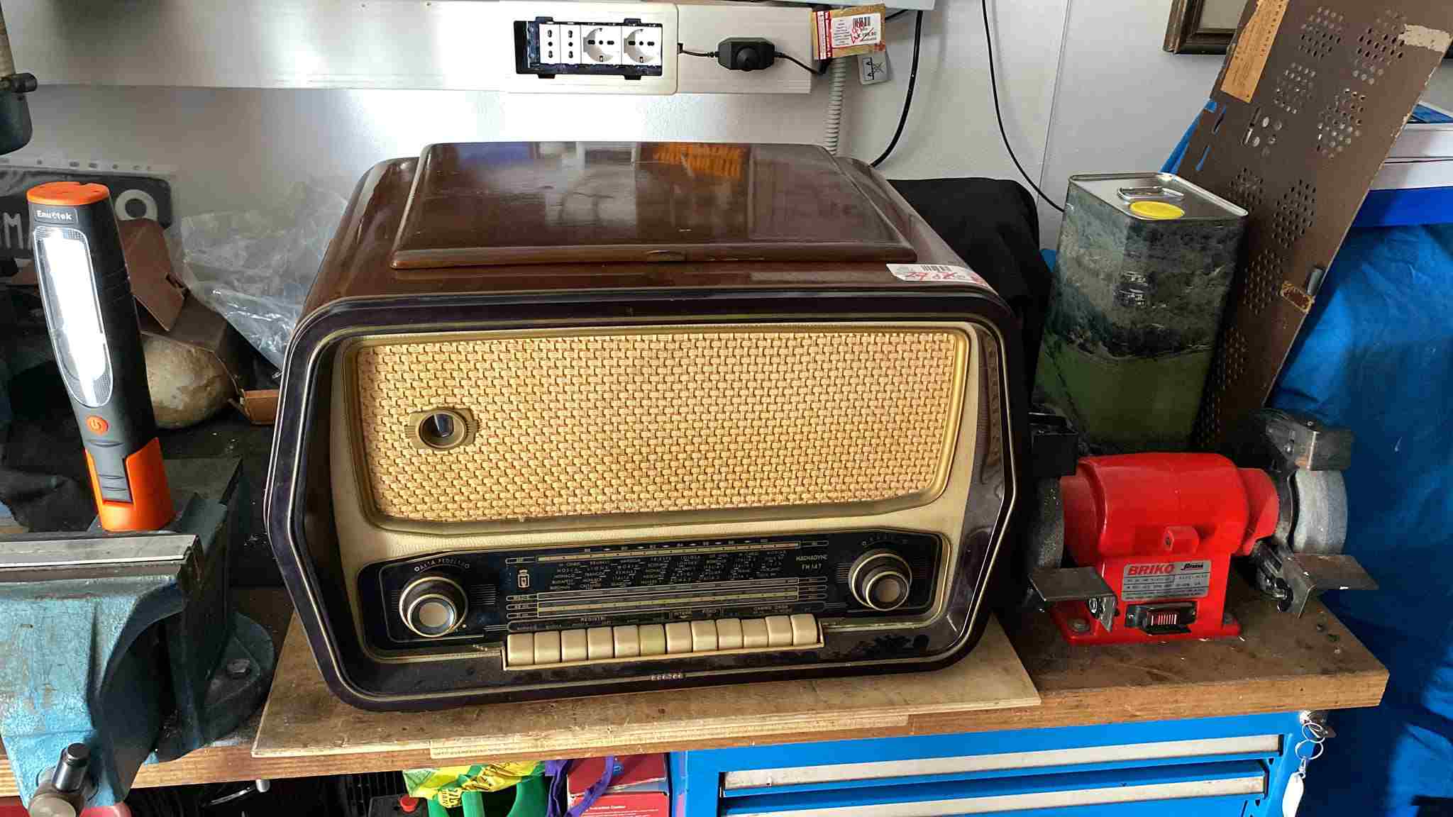

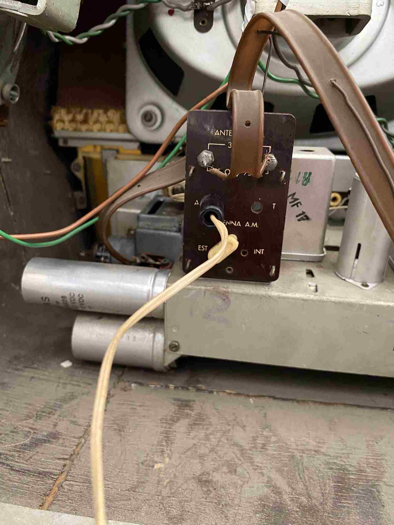

  1. Nell'ultima ora
  2. Buongiorno a tutti, comprata da un mercatino vintage al prezzo di € 20 qui a Roma, premetto che sono appassionato e diplomato, nel lontano 1992, da un istituto professionale in qualita' di tecnico per le industri elettriche ed elettroniche.....ma non voglio annoiarvi. Sono riuscito in circa 2 ore a sostituire la funicalla della scala parlante, che dobrebbe ora funzionare bene, il problema è questo: schiacciando i vari tasti delle frequenze, gli ultimi verso destra non sento nessuna stazione radio solo il solito fruscio piu o meno potente da cosa puo dipendere? Ho anche sostituito la valvola dell occhio verde e una 25E2 che non mi sembrava OK, La valvola UCH81 dove si trova? Qual'è la valvola che comanda le frequenze/stazioni? Inoltre come devono essere collegati gli spinotti dell'antenna sia FM che AM? GRazie
  3. ElettroMarco74
    manuale inverter Fn703 - 3A7
    Buon giorno a tutti, sto cercando di far funzionare un motore trifase da 1kw con un inverter, che mi hanno regalato, piuttosto datato di cui non ho un manuale, chiedo se qualcuno lo conosce e se mi può aiutare in qualche modo, grazie
  4. Barbos
    united led32x16 TP.SIS231.P83 schermata accensione bloccata
    credo che il pannello sia C320x14-E5-B (G3) Grazie
  5. Barbos
    united led32x16 TP.SIS231.P83 schermata accensione bloccata
    da usb, procedura classica: stacca spina collega usb, attaca spina, aspetta lampeggiamento led prima lento poi veloce, stacca spina, togli usb e riattacca la spina
  6. Oggi
  7. piergius
    Concetti di base
    Gli Impianti Elettrici hanno avuto "corsi e ricorsi storici" ! Chi è "nato come Elettricista" intorno agli anni '60 ÷' 70 e suoi "discepoli" , a tutt' oggi ha sempre realizzato la Separazione tra Dorsale Luci e Dorsale Prese, in quanto all' epoca ti portavano 2 Contatori, rispettivamente . Fase 127V + Neutro uso Luce .. 2 Fasi 127 V per ottenere la F. M. 220V . - Successivamente vennero eliminate le Forniture 127V, e gradualmente la Distribuzione Elettrica Civile è diventata Fase 230V + Neutro . Alcuni, arrivati dopo, credendo di semplificare l' Impianto, iniziarono a dividere per zone, invece che per tipo di Servizio . In realtà hanno complicato la vita a a chi interviene in seguito . Anche dal punto di vista della Continuità del Servizio . Specialmente se nel Quadro hanno messo un Differenziale Puro come Generale, + tutti Magnetotermici Unipolari, dove transita solo la Fase, e posato un unico Neutro in comune per l' intero Impianto . - Se fai sapere i Dati riportati su ciascun Automatico del Quadro, chi legge può comprendere meglio la situazione e portare ulteriori commenti .. Nel frattempo è utile togliere il coperchio,( magari allega anche una foto,) e verificare se il Cercafase si accende sui fili : . Blu ed eventuali Morsetti "N" degli Automatici ? .. oppure su quelli Marrone, Nero, Cenere o altri ? [ se accende sui fili Blu e non su Marrone, Nero e Cenere, bisogna individuare il punto dove è avvenuta l' inversione o se i Colori dei fili siano "ad capocchiam" . Dipende anche da come è comandata la Lampada e quale filo stai esaminando . Nel caso sia una Deviata, commutando il primo Deviatore, su uno dei due fili che vanno al secondo, è normale osservare questo fenomeno.. Ma puottosto, alle Lampade quali Colori arrivano ? E agli Interruttori (quelli con solo 2 Morsetti ) che colori trovi ? Vi sono anche Comandi a Relé con relativi Pulsanti, (quelli che hanno una sola posizione stabile) ? Fai sapere ! - Buona giornata!
  8. Alessio Menditto
    Monitoraggio della saldatura in tempo reale
    Ciao, sul Forum si può fare pubblicità, ma devi contattare l’amministrazione per farti spiegare le modalità. Non si può in questo modo, come scritto chiaramente sul Regolamento
  9. Therness.com
    Monitoraggio della saldatura in tempo reale
    Buongiorno a tutti, siamo XXXXXX un’azienda che sviluppa soluzioni software per il monitoraggio delle saldature in tempo reale. Ci siamo iscritti al forum per conoscere meglio il mondo produttivo e confrontarci con chi lavora ogni giorno su processi, qualità e automazione. Il nostro obiettivo è capire meglio le esigenze reali delle aziende che possono trarre beneficio da un controllo qualità continuo delle saldature, riducendo rilavorazioni, scarti e fermi produzione. Il nostro sistema utilizza una termocamera collegata a un software che, con il supporto dell’intelligenza artificiale, analizza la pozza fusa durante la saldatura. In questo modo può individuare possibili difetti, riconoscerne la tipologia e segnalare al tecnico di produzione quando si verifica un’anomalia. Siamo felici di entrare nella community e di poter imparare dal confronto con operatori, tecnici e aziende del settore. Grazie per l’accoglienza,
  10. KMZtronic
    Ricevitore Faac R402
    No
  11. drn5
    Concetti di base
    Prima di tutto c'è da capire come è fatto quel centralino, una foto sarebbe d'aiuto. Se per esempio hai un solo differenziale e sotto di questo tanti magnetotermici ad un solo modulo, allora è possibile che i neutri siano tutti assieme. Non è "bello", ma ci potrebbe stare. Per il cercafase, dipende da dove vai a toccare i fili. Se il cercafase lo appoggi direttamente ai morsetti del portalampada senza la lampadina inserita e si illumina con l'interruttore in posizione di lampadina spenta è giusto che si accenda su un solo filo. Non è però corretto perchè l'interruttore dovrebbe interrompere la fase e non il neutro. A questo punto c'è da capire se sei in una zona con 220V bifase o con 220V fase e neutro. Nel primo caso è tutto ok, nel secondo potresti avere fase e neutro invertiti in ingresso al centralino dentro casa o già in uscita al contatore. Sempre che questa lettura col cercafase sia così in tutti i lampadari dentro casa, sennò potrebbe essere un errore solo sull'interruttore di quel lampadario. Verifica il colore dei fili in uscita al contatore, in ingresso al centralino e in ingresso/uscita ai magnetotermici. Col cercafase verifica in ingresso al centralino se si illumina su uno solo filo (nero o marrone?) o su entrambi ii fili.
  12. Ciccio 27
    Rex RTI 9 con vasca forata...
    Purtroppo è verso l'esterno: ci sarebbe anche da levare l'IWMS!!! 😭
  13. robi1
    Sale lavastoviglie smeg St352al
    ciao Ganimede 77, grazie per la risposta. si ho fatto tutto quello scritto nelle istruzioni, mettere acqua nel serbatoio prima del primo avvio, regolare per la durezza dell'acqua e la quantità di sale indicata sul libretto.
  14. Ganimede77
    Sale lavastoviglie smeg St352al
    Hai regolato l'addolcitore per la durezza esatta della tua zona? Hai seguito le istruzioni di installazione (per Smeg mi pare versare acqua nel serbatoio prima del primo avvio, quindi la quantità di sale per lavastoviglie indicata nel manuale)? Se l'addolcitore è al minimo... potrebbe averne consumato molto poco. Vero.
  15.  Elettro_Elettro
    Richieste Multiple a strumento Modbus TCP
    Grazie mille del consiglio, seguendo le tue indicazioni son riuscito!!! Grazie mille a tutti !!!!!
  16. Andrea Vetro
    connessione wifi logo Siemens
    Buongiorno, io ho già connesso nell'azienda in cui lavoro, diversi LOGO alla rete WiFi aziendale usando un piccolo router client WiFi della Teltonika, precisamente il RUT200 o il RUT145. Semplice nella configurazione e con una buona stabilità di connessione. Dopodichè mi connetto in due modi: in azienda direttamente puntando all'indirizzo IP del LOGO; fuori sede con Fortinet in VPN mi riconnetto all'indirizzo IP del LOGO.
  17. ALLUMY
    Raspberry pi4 e Sonic Pi: non esce audio
    Le ho provate tutte ma niente. Ho letto poi in un forum che è un difetto ben noto di quel programma, e dipende dalle versioni a 32bit o 64bit. Sbagliando la versione, il programma gira comunque senza avvisi di errori ma non esce l'audio da nessuna parte, che sia jack, o USB, o HDMI. Che poi, se mi avesse avvisato subito di questa possibile incompatibilità, non ci avrei perso due notti! Appena riesco installerò la versione corretta e vi farò sapere. Ciao e buona giornata a tutti.
  18. robi1
    Sale lavastoviglie smeg St352al
    Grazie Reka
  19. reka
    Impianto su 3 falde
    dipende molto da come pensi di sfruttare il FV in autoproduzione, avere pannelli anche a E e O permette di avere curve di produzione sfruttabili per più tempo durante la giornata. la cosa migliore sarebbe fare simulazioni con le due configurazioni alternative.
  20. reka
    Sale lavastoviglie smeg St352al
    è normale, di solito già dopo i primi cicli tende ad assestarsi nel contenitore e a occhio non si vede più. In teoria basta pucciarci un dito per sentirlo se non è ancora molto consumato.
  21. robi1
    Sale lavastoviglie smeg St352al
    Grazie Ciccio 27, allora sto tranquillo. Avevo pensato a un malfunzionamento della spia… è normale che aprendo il tappo del contenitore del sale non si veda il sale? i risultati del lavaggio sono sempre perfetti come al solito.
  22. Tabs78
    Concetti di base
    Le scatole le ho aperte tutte e i Mazzetti a me sembrano proprio unici. Forse la fase cambia, dico forse. Ma i neutri ho verificato che quelli che vanno ai lampadari vanno anche alle prese. Cercafase si accende solo su un filo ma da lampada spenta
  23. ROBY 73
    Info Cancello Serai
    Ciao a_zullo, Lì non c'è "nulla di buono", prima di tutto manca la scheda / centrale principale e l'unica schedina che c'è, è la radioricevente per i radiocomandi, ma messa in quelle condizioni è da buttare all'istante. Se c'era una SERAI (che non esiste più da almeno dieci anni) CR/31, significa che è un'automazione con uno o più probabile due motori 230V e di schede nuove ne trovi quante ne vuoi. Potresti vedere la NOLOGO START-S4XL o START-S11CT, però prima di spendere soldi inutilmente, bisogna testare i motori collegandoli direttamente alla tensione di rete 230V e capire se questi funzionano ancora correttamente o fossero da cambiare. Poi bisogna capire se funzionano anche le fotocellule e il lampeggiante (se ci sono), ed eventuali altri accessori, compresi i cavi. Magari fai prima e forse spendi meno a comprare un intero nuovo kit, piuttosto di "rattoppare" quello che c'è ora. Posta le foto di tutto il resto, magari anche facendoci vedere le etichette e i collegamenti che ci capiamo meglio, poi ne riparliamo e comunque ti conviene chiamare un tecnico abilitato per farti fare un paio di preventivi https://www.knowledgebase.egates.co.uk/manuals/serai-cr31-manual/
  24. Ieri
  25. Stefano Dalmo
    Rex RTI 9 con vasca forata...
    Ciccio tu sai cosa fare , provare non ti costa nulla . poi dipende dive sta il foro , magari ci arrivi dallo zoccolo anteriore .
  26. Ciccio 27
    Rex RTI 9 con vasca forata...
    Aiutoooo! C'è veramente bisogno di intervenire da sotto? Perché c'è da sbattere per separare vasca e basamento! E se allora da dentro ci faccio una bella "leccata" di silicone nero? 🤷🏻‍♂️ Diversi anni fa stuccai l'interno della vasca smaltata della lavatrice AEG 400 F (Zanussi) col bicomponente, e per un po' di anni ha retto. Poi ha iniziato a "sudare". Ma qui non ci sarebbe tutto il peso dell'acqua...
  27. Adolfo62
    connessione wifi logo Siemens
    Comunque, sempre tenendo presente che la connessione con cavo ethernet è meglio, volento il FINDER OPTA sia con ARDUINO che in CODESYS esiste con la scheda WIFI a bordo. casomai da tenere presente che nella versione ARDUINO non ha la gestione dell'orario, Codesys mi sembra di ricordare si invece.
  28. a_zullo
    Info Cancello Serai
    Buonasera, mi scuso se ho notizie frammentarie ma ho poche conoscenze sul tema. Nella nostra nuova casa ho un cancello che mi è stato detto non funzionante ma vorrei capire se può essere sistemato. Vi allego foto e se necessario posso trovare altre info. Grazie
  1. Carica più attività
