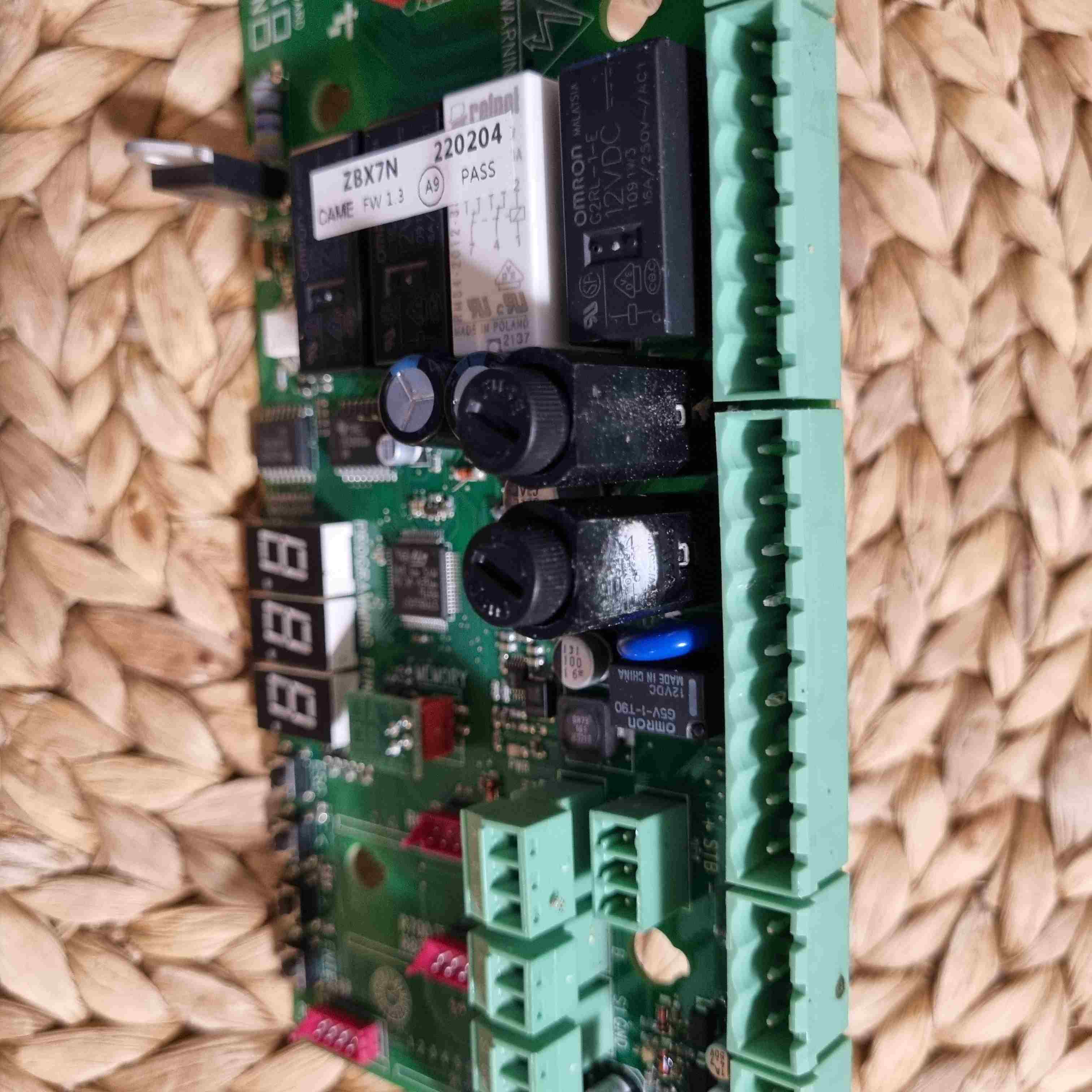

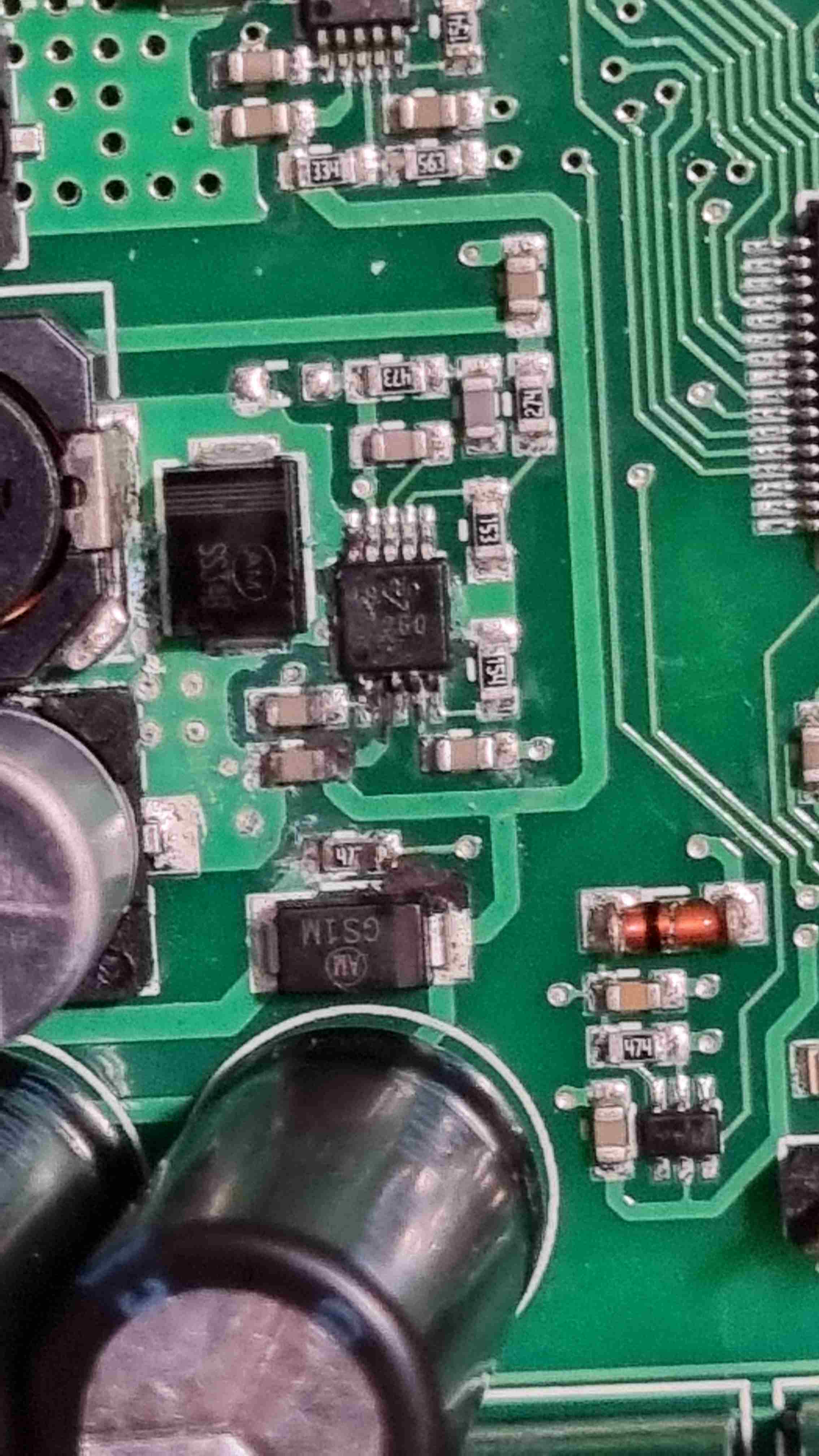

Lavastoviglie Rengora - Ikea non da segno di vita
Stefano Dalmo ha risposto a westy alla discussione in Lavastoviglie
Contento tu , contenti tutti . -
Garage sprovvisto di Differenziale
ivano65 ha risposto a michy1990 alla discussione in Interruttori differenziali, magnetici e termici
come ti hanno gia' detto essendo un condominio DEVI senza se e senza ma chiamare un elettricista abilitato e fagli fare il lavoro. stai attento che se qualcuno si fa male o scoppia l'incendio e si accorgono della modifica sull'impianto tu rischi veramente grosso. -
Lavatrice SMEG LBA60NE - il cestello gira solo manualmente e il motore e la puleggia girano
Ciccio 27 ha risposto a Giorgio Fazzi alla discussione in Lavatrici - Asciugabiancheria
Guarda che una così durevole e riparabile te la sogni. 😉 -
Sfarfallio Lampadine led da accese
ALLUMY ha risposto a Aless22 alla discussione in Illuminazione interni
Se è veramente l'interruttore mi tiro una scarpa sui denti. -
Cancello con BX74 non si muove
Ricci_72 ha risposto a Ricci_72 alla discussione in Cancelli elettrici
Ciao, allego la foto della zona bruciata, pulendo ci sono frammenti di componenti elettronici. Unica spiegazione è che potrebbe essere che si formi condensa, dentro sotto il coperchio che poi gocciola proprio sopra la scheda, perché all'interno del coperchio c'è bianco tipo il segno sul fusibile. La scheda sostitutiva mi sa che la proteggo con vernice e cerco di mettere un pezzo di plexiglass inclinato sul lato superiore. -
Malfunzionamento came a3000
Giampiero87 ha risposto a Giampiero87 alla discussione in Cancelli elettrici
Nessuno sa dirmi nulla? -
Espandere la RAM in un PC
ALLUMY ha risposto a ALLUMY alla discussione in Schede madri e alimentatori PC
Cercando sul sito del costruttore (HP) in base al tipo di scheda madre, può gestire fino a 32GB. -
Lavastoviglie Rengora - Ikea non da segno di vita
westy ha risposto a westy alla discussione in Lavastoviglie
Grazie per le risposte, avete dato indicazioni valide per la riparazione di questa scheda. Purtroppo io non ho le competenze per fare questi lavori così ho deciso di sostituirla e l'ho ordinata. Arriverà in tre o quattro giorni. Spero che questo post sia utile a qualcun altro. Grazie a tutti -
Asciugatrice Whirlpool Diehl 732902 non si accende più, selettore?
mmaurock ha risposto a mmaurock alla discussione in Lavatrici - Asciugabiancheria
grazie Sapreste dirmi il valore della resistenza R086 ? Dai colori non riesco a risalire, cercando in internet sembra sia una 33Ohm lame-proof Sto ancora cercando un sito affidabile dove comprare lLNK305GN e resistenza. Leggo che spesso ci sono cloni o materiale di scarsa qualità. Grazie Mauro -
Lavatrice SMEG LBA60NE - il cestello gira solo manualmente e il motore e la puleggia girano
Giorgio Fazzi ha risposto a Giorgio Fazzi alla discussione in Lavatrici - Asciugabiancheria
il ricambio più economico che ho trovato è 140€ a cui vanno aggiunte le spese di spedizione, inoltre mi sa che mi converrebbe sostituire anche i cuscinetti (altri 30€). Insomma la spesa solo di materiale si aggirerebbe intorno ai 200€ per una lavatrice che ha 20 anni. Non so se sarei capace di fare tutto il lavoro da solo: già doverla scendere dal 2° piano in garage per me sarebbe un'impresa e non so se ho gli strumenti adatti per procedere autonomamente. Inoltre nello smontaggio potrebbero venir fuori altri danni. - Oggi
Ciccio 27 ha iniziato a seguire Lavatrice SMEG LBA60NE - il cestello gira solo manualmente e il motore e la puleggia girano
Lavatrice SMEG LBA60NE - il cestello gira solo manualmente e il motore e la puleggia girano
Ciccio 27 ha risposto a Giorgio Fazzi alla discussione in Lavatrici - Asciugabiancheria
Ma non la trovi a ricambio? Guarda che per me ne vale la pena! Che programmi e detersivo usi? -
Sfarfallio Lampadine led da accese
Maurizio Colombi ha risposto a Aless22 alla discussione in Illuminazione interni
Anzichè tirare in ballo soluzioni assurde, abbiamo provato ad eliminare l'interruttore? Basta collegare insieme i due fili che arrivano all'interruttore stesso ed abbiamo eliminato il più grave dei motivi per cui succede quello che lamenti, non si sa mai, ma con ...povero interruttore! -
Citofono Urmet 1204-D002A 1204/90 Ring Intercom
Domenico Maschio ha risposto a Somnus alla discussione in Citofoni, videocitofoni e intercomunicanti
Mecmec , Il regolamento, che avresti dovuto leggere prima di postare, al punto s) Vietato accodarsi alle discussioni di altri utenti, anche con apparente eguaglianza del problema. Apri una discussione propria riportando il link di questa, se credi ti possa essere utile. Saluti. -
Espandere la RAM in un PC
thinking ha risposto a ALLUMY alla discussione in Schede madri e alimentatori PC
La prima cosa da vedere qual è il limite di ram per quel PC. Non puoi mettere a volontà. Devi vedere nelle caratteristiche del PC. -
Lavatrice SMEG LBA60NE - il cestello gira solo manualmente e il motore e la puleggia girano
Giorgio Fazzi ha risposto a Giorgio Fazzi alla discussione in Lavatrici - Asciugabiancheria
Grazie per la risposta -
spia luminosa avviamento pompa sommersa con inverter
Leone2285 ha risposto a tommasi massimo alla discussione in Pompe (Idraulica)
Ciao Massimo, perché trovi tutto allagato? Se l'acqua che pompi va in un serbatoio dovresti montare un sensore di livello che disattiva l'inverter quando viene raggiunto il livello stabilito. -
ALLUMY ha iniziato a seguire Sfarfallio Lampadine led da accese e Espandere la RAM in un PC
Ho un nuovo PC desktop con win11, preso di occasione, funziona regolarmente ma volevo espandergli la RAM dagli attuali 8giga (era in occasione 😁) a 16 o anche più di giga. Siccome non sono ferrato sui PC, volevo sapere da vostre esperienze se è meglio prendere una scheda singola da 16giga e togliere l'altra, o si può lasciare senza problemi anche quella che c'è per avere un totale di 24 giga? La scheda madre dispone di due slot per le RAM. Grazie anticipatamente.
Sfarfallio Lampadine led da accese
thinking ha risposto a Aless22 alla discussione in Illuminazione interni
Secondo me risolvi cosí: cosi -
codici E59 E32 asciugatrice Electrolux EDH3898SDE
pikkia2000 ha inserito una discussione in Lavatrici - Asciugabiancheria
Salve come da oggetto dopo quasi 10 l'asciugatrice ci ha lasciati. La diagnostica da E59 ed E32 ed un centro riparazioni via whatsapp ha gia sentenziato 'necessita sostituzione motore, 180 euro +iva' (in realtà il codice E32 l'ho scoperto successivamente). Pensate la diagnosi ed il preventivo siano corretti? -
Sfarfallio Lampadine led da accese
ALLUMY ha risposto a Aless22 alla discussione in Illuminazione interni
Io non riesco ad immaginare perché succede una roba del genere, per me c'è dell' altro nascosto nel lampadario 👻 Oppure c'è un dimmer da qualche parte... Hai provato ad accendere il lampadario attaccandolo con una prolunga a una presa? -
Rumore battente continuo nei tubi
ALLUMY ha risposto a slash23 alla discussione in Impianti (Idraulica)
Quel rumore ha una cadenza così regolare che sembra che l'acqua vi arrivi da una pompa, quindi a pressione non costante ma impulsiva, che rompe le scatole al meccanismo del contatore. Sarebbe interessante provare a mettere un manometro per vedere la pressione in entrata, e se la lancetta oscilla al ritmo del rumore, provare a mettere una valvola di non ritorno o addirittura un vaso di espansione, e li metterei prima di quel contatore. Per quello ti avevo suggerito di parlare con un idraulico 😉 -
Stefano Dalmo ha iniziato a seguire Lavatrice SMEG LBA60NE - il cestello gira solo manualmente e il motore e la puleggia girano
Lavatrice SMEG LBA60NE - il cestello gira solo manualmente e il motore e la puleggia girano
Stefano Dalmo ha risposto a Giorgio Fazzi alla discussione in Lavatrici - Asciugabiancheria
Si è spezzato l’albero della crociera -
Candy CMLS 1252 beep continuo dopo qualche minuto dall'avvio
Stefano Dalmo ha risposto a Paolop61 alla discussione in Lavastoviglie
Non è chiaro , se la pompa era sempre in moto e quindi appena ci mettevi acqua la scaricava , oppure si metteva in moto appena raggiunto il livello di immissione del litro di acqua . ora non la scarica più , ma a che punto del programma . Ad inizio programma ? o con la lavastoviglie spenta E mettendo il litro di acqua , scusa , ma se non chiarisci passo passo , si va in confusione e non ce ne usciamo più . -
Il TDA3576B è l'ultima versione più stabile ma le versioni precedenti se non erro, almeno per prova, le puoi mettere. Al limite cerca i data sheet in rete e confrontali poi se dovesse essere lui a "mangiarsi" qualcuno dei -27v metti quello con lettera finale B.
ALLUMY ha iniziato a seguire spia luminosa avviamento pompa sommersa con inverter
spia luminosa avviamento pompa sommersa con inverter
ALLUMY ha risposto a tommasi massimo alla discussione in Pompe (Idraulica)
Se ho ben inteso la tua domanda, ti basta collegare su due linee dove sei sicuro che ci siano i 230V due fili che poi rimandi in casa dove collegherai la tua spia. Non credo che occorra uno schema.
