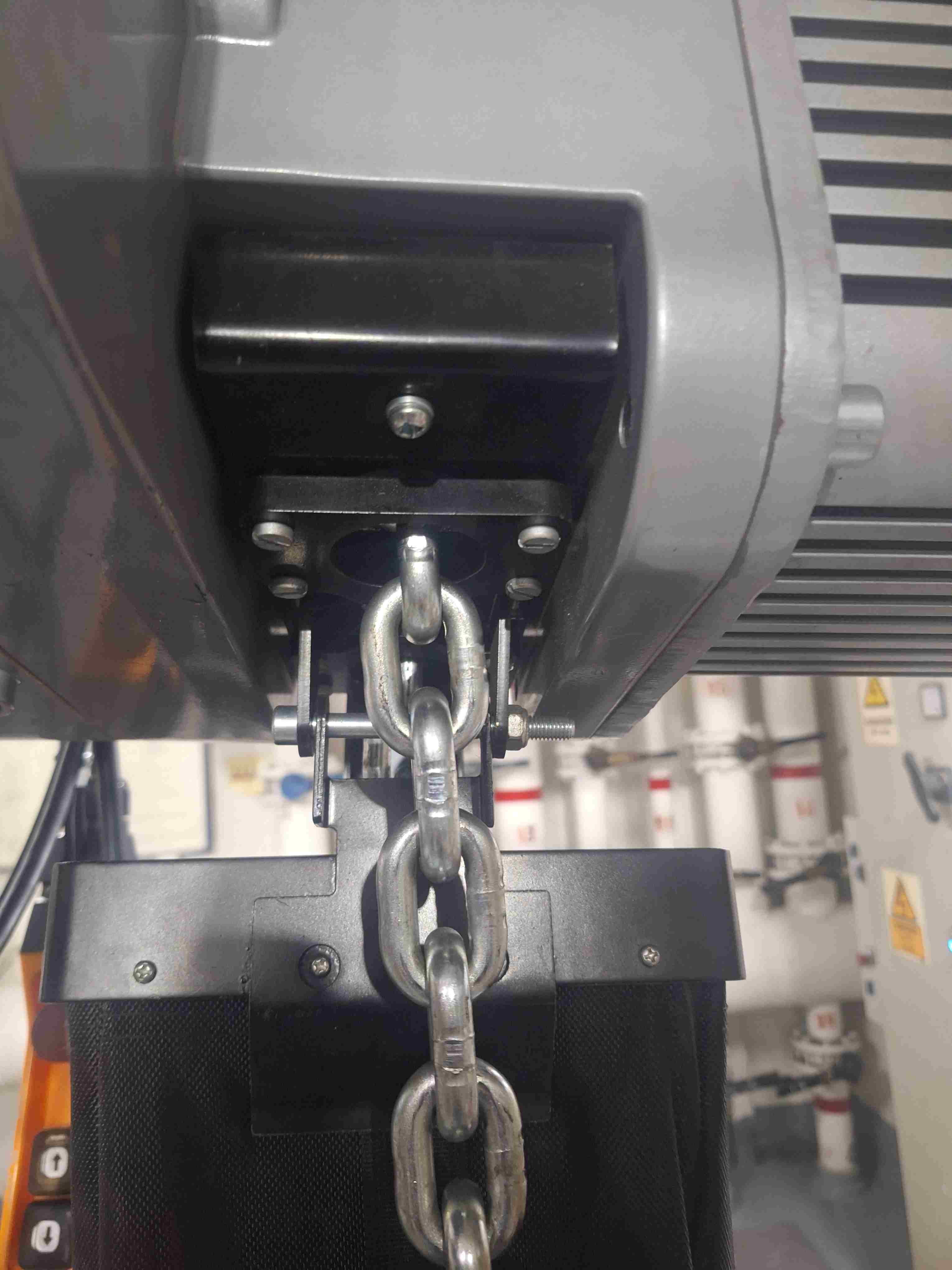

sintoamplificatore yamaha rx 420 non da cenno
ALLUMY ha risposto a paolobike87 alla discussione in Radio - Stereo - Autoradio - HiFi - CD - DVD
Non ne ho idea... Intanto farei la prova con il nuovo condensatore. Se non riparte, tenterei un avvio "alla disperata" agendo direttamente sul relè, scollegando il PIN sospetto dell' uC e mettendo un interruttore al posto del transistor che abilita il relè. Magari, proteggendo il tutto con il trucco della lampada e pronti a staccare 😉 -
Frigo samsung no frost problema pulizia
salvo355 ha risposto a salvo355 alla discussione in Frigoriferi - Congelatori
quindi si corrode l'evaporatore che sara in alluminio non il condensatore giusto? i tubi sono neri al di fuori del frigo forse sono verniciati oppure e rame ? -
Paranco elettrico 440v scende solo ma non sale
aniellos ha risposto a aniellos alla discussione in Quadri elettrici di bordo macchina
Non riesco a trovare questo finecorsa 😌 -
Paranco elettrico 440v scende solo ma non sale
aniellos ha risposto a aniellos alla discussione in Quadri elettrici di bordo macchina
Paranco elettrico 440v scende solo ma non sale
aniellos ha risposto a aniellos alla discussione in Quadri elettrici di bordo macchina
Ok Maurizio ci controllo ti ringrazio - Oggi
Paranco elettrico 440v scende solo ma non sale
Maurizio Colombi ha risposto a aniellos alla discussione in Quadri elettrici di bordo macchina
Generalmente si trova vicino all'ingresso della catena, prima del sacco di raccolta. Prima del gancio dovrebbe esserci un qualcosa che ingrossa la catena e va a premere sul finecorsa (se meccanico) o che attiva l'elettronica (se di prossimità). Sullo schema del quadretto dovrebbe esserci scritto il tipo di finecorsa utilizzato, per avere la certezza che sia lui la causa del malfunzionamento, ti basterà chiudere o aprire il contato che arriva ai morsetti dedicati. -
Frigo samsung no frost problema pulizia
Stefano Dalmo ha risposto a salvo355 alla discussione in Frigoriferi - Congelatori
Marciscono / quelli in ferro si corrodono più lentamente quelli dell’alluminio . la presenza continua di umidità -
Aiuto per motore Faac 402 CBC non funzionante
GiorgioB300 ha risposto a GiorgioB300 alla discussione in Cancelli elettrici
Rieccomi, ho smontato tutto, ma, a parte il solito pistone che sembra inchiodato nel cilindro, a livello di motore, pompa e gruppo di distribuzione non vedo nulla di particolarmente rilevante. Gli oring non mi sembrano deteriorati e le varie molle e sferette hanno il loro movimento pulito. Devo guardare qualcosa in particolare nei condotti del gruppo di distribuzione? Altrimenti forse procederei ad acquistare un kit di guarnizioni e l'olio e a rimontare il tutto. -
Sostituzione vecchio termostato
Maurizio Colombi ha risposto a Enrico1988 alla discussione in Componenti Riscaldamento
Allora il termostato aziona la pompa. -
Tv samsung UE32J5200 audio si video no
Riccardo Ottaviucci ha risposto a michy1990 alla discussione in Samsung
sicuramente sarà un usato e in tal caso ,visto che usano Paypal ,direi che dovrebbe essere affidabile -
Preamplificatore per Giradischi
Riccardo Ottaviucci ha risposto a Gragnanese alla discussione in Radio - Stereo - Autoradio - HiFi - CD - DVD
di solito le testine magnetiche erogano un segnale molto basso su circa 600/1000 ohm di impedenza,ci vuole un preamp ad alto guadagno. Conosci la sensibilità di ingresso e l'impedenza del tuo preamp? -
Lavastoviglie Whirpool W77 non scalda l’acqua
Lorenzo6565 ha risposto a Lorenzo6565 alla discussione in Lavastoviglie
non costava tanto e speravo che fosse quello il problema.. sì quel sensore l’ho controllato il valore a temperatura ambiente era 43kohm mi sembra corretto dalla tabella -
OOOOKey. perfetto, posso andare a cena senza dubbi in testa.
Ardo 60FL1210LW: problemi "invisibili" sulla scheda
Lockeid ha risposto a Ciccio 27 alla discussione in Lavatrici - Asciugabiancheria
Se devi salvare la macchina attendi i tempi necessari. Fossi stato dalle mie parti ti avrei aiutato. Ciao -
Ardo 60FL1210LW: problemi "invisibili" sulla scheda
Ciccio 27 ha risposto a Ciccio 27 alla discussione in Lavatrici - Asciugabiancheria
Stefano: solo polvere: era la zona dove fuori c'erano le ragnatele, e comunque la zona più in basso, più esposta all'umidità. 😢 Lock: mi sa allora che devo congelare tutto per circa un mese... -
Ardo 60FL1210LW: problemi "invisibili" sulla scheda
Lockeid ha risposto a Ciccio 27 alla discussione in Lavatrici - Asciugabiancheria
Ciccio cerco di fare un sunto semplice anche se non hai dimestichezza con l'elettronica. Ho letto che hai strani comportamenti tipo pompa sempre accesa, motore difettoso/malfunzionante e serratura strana. Inoltre si crea un cortocircuito tale da far scattare l'interruttore termico. Tutte le componenti della macchina sono azionate da relè oppure triac. A loro volta relè e triac sono azionati da ULN2003. In fine ULN2003 viene controllato dal processore. L'ipotesi più accreditata è che ULN2003 azioni rele' o triac senza alcun controllo da parte del processore. Ci sono casi nei queli se i relè del motore non hanno la giusta sequenza di accensione possono creare il cortocircuito da te riscontrato nonostante il motore sia buono.(Accadeva anche nelle Candy) Oltre questo si possono creare anche altre ridondanze senza dilungarci più di tanto. Insomma nel tuo caso specifico certamente va controllato l'alimentatore sulla scheda. ULN2003 va sostituito già solo per il dubbio. Infine vanno controllate le periferiche che possono essersi danneggiate per un cattivo funzionamento della logica(ULN2003). Mi riferisco ai relè del motore che possono aver subito danni sui contatti o incollaggi per via del mancato controllo. Prima di buttare la macchina dovresti cercare la compagnia di un tecnico elettronico. Ascolta anche gli altri pareri. Il video è privato. Buon lavoro -
Giusto Delta aria ingresso e uscita split
Alessio Menditto ha risposto a Mauriziolored alla discussione in Impianti Climatizzazione
Tienilo sotto osservazione, non è detto ci sia qualcosa che non va, magari nelle impostazioni. -
Ardo 60FL1210LW: problemi "invisibili" sulla scheda
Stefano Dalmo ha risposto a Ciccio 27 alla discussione in Lavatrici - Asciugabiancheria
Scusami, hai ragione, io di solito posso impostare mm/s e altri perché uso assi di posizione e non di velocità, se usi quelli di velocità hai solo le 3 opzioni che hai messo, comunque il discorso non cambia, se metti riduzione 1:1, devi passare la velocità in RPM(o comunque quella che sceglierai) del motore, se metti una riduzione consideri gli RPM in uscita dal riduttore es: rapporto 1:1, comandi a 1500 RPM, il motore andrà a 1500 RPM rapporto 1:2, comandi a 1500 RPM, il riduttore andrà a 1500 RPM mentre il motore a 3000
Giusto Delta aria ingresso e uscita split
Mauriziolored ha risposto a Mauriziolored alla discussione in Impianti Climatizzazione
Frigo samsung no frost problema pulizia
salvo355 ha risposto a salvo355 alla discussione in Frigoriferi - Congelatori
grazie stefano quindi non mi devo preoccuapre di quelle maccchie di ossido sulle saldature ? saranno dovute alla condensa non ha qualche perdita giusto? quindi i tubi al di fuori del frigo non perdono mai? solo internamente come mai ? -
Sostituzione vecchio termostato
Enrico1988 ha risposto a Enrico1988 alla discussione in Componenti Riscaldamento
Ecco quello che ho trovato giù nel locale caldaia… Mi sa che un contabilizzatore dei consumi c’è… Ovviamente ce n’è uno e una pompa per appartamento. -
sintoamplificatore yamaha rx 420 non da cenno
paolobike87 ha risposto a paolobike87 alla discussione in Radio - Stereo - Autoradio - HiFi - CD - DVD
Penso anch'io che non riparta ! Secondo me non sbagli! In caso non fosse il condensatore è quel chip che è difettoso o addirittura a sprogrammato? -
Ardo 60FL1210LW: problemi "invisibili" sulla scheda
Ciccio 27 ha risposto a Ciccio 27 alla discussione in Lavatrici - Asciugabiancheria
Quei due rettangolini neri sulla sinistra della scritta "TR6" mi sembrano più opachi degli altri. Ho capito che i tre cavi della serratura sono dal terzo al quinto (a partire dall'alto) della morsettiera alla loro sinistra. -
Buona sera a tutti, ho questo TV che manda in cortocircuito il MOSFET 60R580P. Mi occorrerebbe lo schema elettrico per poter seguire il circuito e capire cosa lo manda in corto. Ho provato a sostituirlo con un 11N80C3 ed il televisore accende e si vede. Il problema è che anche questo MOSFET scalda molto e per non bruciarlo spengo. La scheda di alimentazione è una L42SFV....BN44-00609F. Grazie mille in anticipo a chi può aiutarmi.
