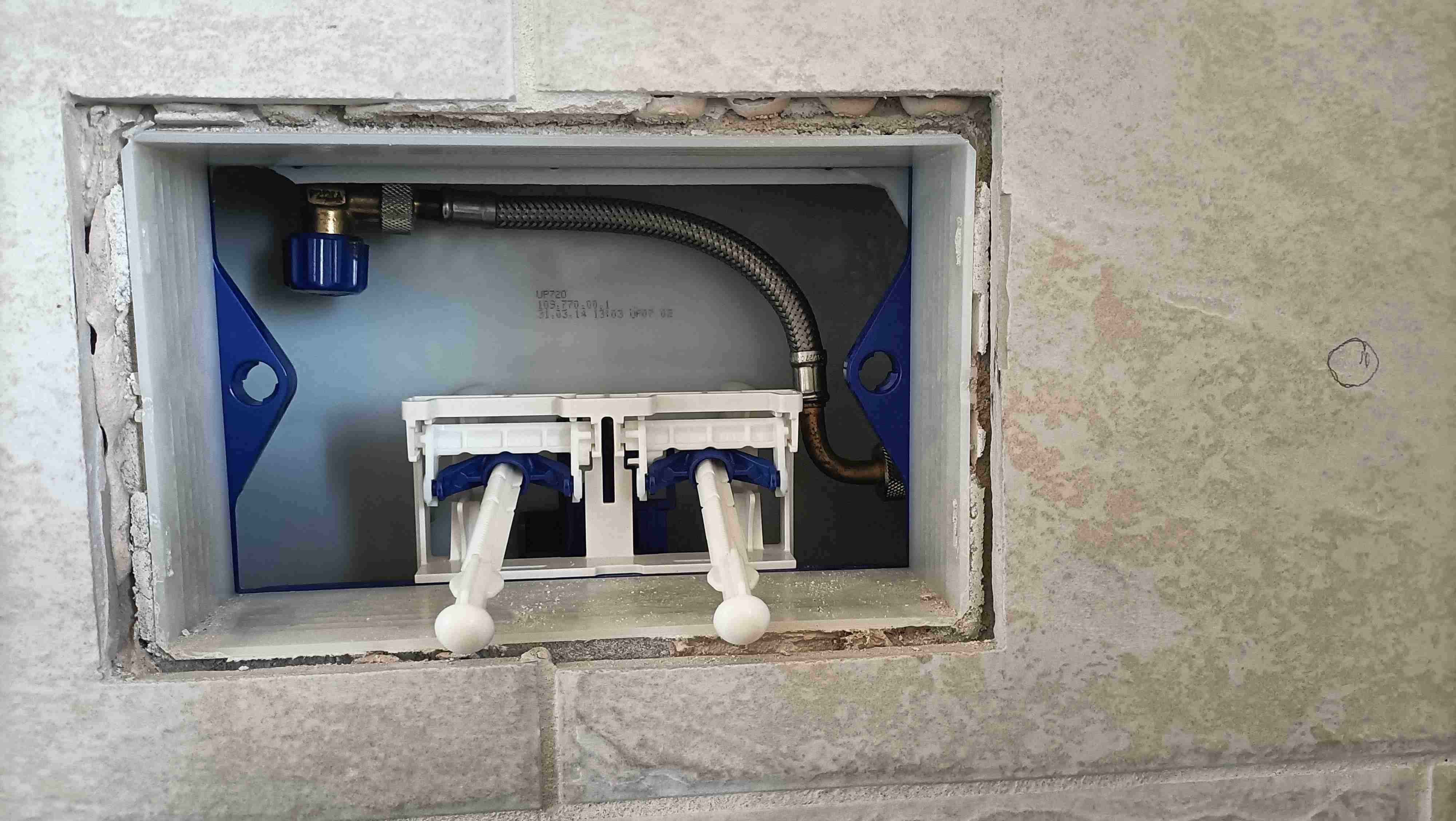

Collegamento Idroscopino
Claudiobotto ha risposto a Claudiobotto alla discussione in Impianti (Idraulica)
Lo spazio di manovra e poco ma il TI di collegamento al rubinetto della cassetta è 6 cm più in alto rispetto ai pulsanti. Più che altro mi preoccupa il collegamento doccino-muro-cassetta. -
Claudiobotto ha iniziato a seguire Collegamento Idroscopino
Cavo di messa a terra separato dal cavo elettrico
Maurizio Colombi ha risposto a magorno alla discussione in Altri argomenti elettrici
La terra puoi tranquillamente prenderla dal dispersore, purtroppo (per motivi pratici) dovrai arrestare al dispersore una corda da almeno 16 mm. - Oggi
lavastoviglie Bosch SMV68TX06E/42 odore di bruciato all'apertura di fine lavaggio
truceta ha risposto a truceta alla discussione in Lavastoviglie
Buongiorno, a conclusione, Relazione del lavoro: 1) dopo aver ritrovato il guasto della scheda dal servizio riparazione, nella parte finale di potenza che comanda il motore del ventilatore, si è proceduto al rimontaggio della stessa e verificato il funzionamento del motore del ventilatore che è risultato ok. 2) in seguito ordinato e sostituito corpo riscaldante con zeolite e relativa guarnizione; NOTA: sostituito anche il dado in resina che fissa il camino all'interno, (modifica della casa costruttrice) con dado in acciaio. 3) sostituito raccordo di carico che si era perforato: sto valutando se aggiungere la protezione del condotto dal flusso di aria calda che fuoriesce dal corpo in zeolite. eseguito collaudo positivo. Se ci sono consigli sia da avere, che da dare, sono qui.... ...continuo a ringraziare lo staff e tutti coloro che si sono dedicati a cercare di risolvere il caso. -
mistertv ha iniziato a seguire Led lampeggiante rosso verde 24WA2063DAI e UE55AU7172UXXH sintonizza i canali in modo disordinato
UE55AU7172UXXH sintonizza i canali in modo disordinato
mistertv ha risposto a nelace2003 alla discussione in Samsung
Confermo, Grecia e avrai una situazione accettabile in termini di LCN. -
Led lampeggiante rosso verde 24WA2063DAI
mistertv ha risposto a nelace2003 alla discussione in Toshiba
E' un prodotto Vestel e devi scrivere alla Vestel citando il numero di serie dell'apparecchio, sempre se te lo danno perchè è probabile si debba passare dal CAT.. -
Daikin EWYQ005ADVP non raffredda
Alessio Menditto ha risposto a xxmax76 alla discussione in Guasti/Problemi Climatizzazione
Non hai competenza per prendere una temperatura col termometro? -
Daikin EWYQ005ADVP non raffredda
xxmax76 ha risposto a xxmax76 alla discussione in Guasti/Problemi Climatizzazione
No, nessuno mi ha mai detto di fare un lavaggio...domani chiamo l'idraulico perché non ho le competenze per arrivare ovunque...grazie a tutti -
ALLUMY ha iniziato a seguire Cavo di messa a terra separato dal cavo elettrico
Cavo di messa a terra separato dal cavo elettrico
ALLUMY ha risposto a magorno alla discussione in Altri argomenti elettrici
In attesa che ti rispondano i tecnici, hai già pensato a dove mettere il differenziale? -
Cavo di messa a terra separato dal cavo elettrico
magorno ha inserito una discussione in Altri argomenti elettrici
Buongiorno e buona domenica Dal quadro generale dentro casa, dovrei portare una nuova linea ad una tettoia esterna distante circa 50 mt. il cavo sarà posizionato in un corrugato interrato, a metà circa di questa tratta il corrugato attraversa il pozzetto della messa a terra. La mia domanda, al posto di mettere un cavo 3x4 dal quadro dentro casa/tettoia, posso usare un cavo 2x4 per l'intera tratta e la messa a terra la prenderei dal pozzetto di terra con un cavo di terra 1x4 e da qui arrivare alla tettoia? Chiedo questo perchè avrei già il cavo disponibile 2x4, e mi sarebbe più facile passare un cavo di diametro inferiore, ma se ci sono problemi tecnici o altri problemi vari, mi affido ai vostri consigli. Ah un consiglio pure sulla dimensione del cavo da usare Grazie -
Angelo F. ha aderito alla comunità
Daikin EWYQ005ADVP non raffredda
click0 ha risposto a xxmax76 alla discussione in Guasti/Problemi Climatizzazione
hai collettori impianto? foto? impianto di 11 anni mai fatto lavaggio? -
Daikin EWYQ005ADVP non raffredda
giorgio17 ha risposto a xxmax76 alla discussione in Guasti/Problemi Climatizzazione
E ti consiglio di alzare la temperatura da 11 ad almeno 16 gradi.Parquet e impianto a pavimento non si può vedere -
MHI SCM45ZS-W / SRK35ZS-WF non raffredda
Alessio Menditto ha risposto a Gas92 alla discussione in Guasti/Problemi Climatizzazione
Che chi ha unito i tubi alle varie macchine non sa nemmeno di essere al mondo. -
MHI SCM45ZS-W / SRK35ZS-WF non raffredda
Gas92 ha risposto a Gas92 alla discussione in Guasti/Problemi Climatizzazione
Ok grazie. Ma a cosa dovrebbe essere dovuto? -
Daikin EWYQ005ADVP non raffredda
Alessio Menditto ha risposto a xxmax76 alla discussione in Guasti/Problemi Climatizzazione
Mettere il parquet sopra un impianto radiante è come lavarsi i piedi con i calzini, ripeto fai misura della temperatura media dei pavimenti di ogni stanza. -
Alessio Menditto ha iniziato a seguire MHI SCM45ZS-W / SRK35ZS-WF non raffredda
MHI SCM45ZS-W / SRK35ZS-WF non raffredda
Alessio Menditto ha risposto a Gas92 alla discussione in Guasti/Problemi Climatizzazione
Scarico, richiama i tecnici che hanno -
Daikin EWYQ005ADVP non raffredda
xxmax76 ha risposto a xxmax76 alla discussione in Guasti/Problemi Climatizzazione
Ho l'impianto a pavimento, la maggior parte è parquet, solo la cucina è di ceramica. Il pavimento della cucina è freddo, il parquet molto meno...non ho un controllo dell'umidità (chi ha fatto l'impianto 13 anni fa non ha ritenuto necessario metterlo, purtroppo) non ho altre regolazioni che posso fare...ora ho un deumidificatore e segna dal 55 al 60% di umidità...se può essere utile allego una foto dei tubi in caldaia... -
Gas92 ha iniziato a seguire MHI SCM45ZS-W / SRK35ZS-WF non raffredda
MHI SCM45ZS-W / SRK35ZS-WF non raffredda
Gas92 ha inserito una discussione in Guasti/Problemi Climatizzazione
Buongiorno a tutti, ho un condizionatore MHI con due unità interne SRK35ZS-WF e unità esterna SCM45ZS-W, montati nel 2023 su un impianto nuovo di zecca (ristrutturato tutto l'appartamento). Dopo aver effettuato come ogni anno la pulizia dei filtri dell'unità interna, ieri ho provato ad accenderlo ma non raffredda. La ventola dell'unità esterna gira ma l'aria che esce non è calda. Non viene segnalato alcun errore sulle spie delle unità interne. Toccando i piccoli tubicini che escono dall'unità esterna ho notato che quelli da 1/4" sono ghiacciati (quelli più piccoli), mentre quelli da 3/8" sono a temperatura ambiente. Quale problema ci potrebbe essere? Grazie a tutti per l'aiuto! -
pizzetta72 ha iniziato a seguire Frigorifero Beko BCNE400E40SN non raffredda parte frigo
Frigorifero Beko BCNE400E40SN non raffredda parte frigo
pizzetta72 ha inserito una discussione in Frigoriferi - Congelatori
Ciao a tutti, ho il frigorifero Beko BCNE400E40SN che ultimamente non raffredda molto la parte frigo, mentre il freezer sembra sia ok. Ho impostato a 3 il frigo che corrispondono a 3°C, ma inserendo un termometro all'interno del vano, la temperatura non scende al di sotto dei 5,8° quando nella cucina ce ne sono circa 27°. Il frigo è ad incasso, ha tre anni di vita, le guarnizioni aderiscono bene, quale prova mi consigliate di fare per poter individuare il problema? Ho smontato la calamita sopra la porta che "manda il segnale" di porta chiusa, per verificare che la luce si spegne e la ventola che espande l'aria fredda all'interno del vano, funzioni correttamente; fatta la prova tutto è ok, luce si spegne e la ventola parte. -
Installare su postazione esterna campanelli Bticino Terraneo delle lampade a led
patatino59 ha risposto a giovanni1946 alla discussione in Citofoni, videocitofoni e intercomunicanti
Io ho messo dei pezzi di Stripled da 24 volt sul fondo, alimentati con un diodo o un piccolo ponte in serie. Ingombrano molto meno della lampadina a siluro. -
click0 ha iniziato a seguire Daikin EWYQ005ADVP non raffredda
Daikin EWYQ005ADVP non raffredda
click0 ha risposto a xxmax76 alla discussione in Guasti/Problemi Climatizzazione
hai un impianto a pavimento se l'acqua arrivasse realmente a 11 gradi al pavimento si formerebbe condensa in superficie o si alzerebbe il pavimento se in legno c'è una miscelazione secondaria? probabile, ma lo puoi dire solo tu per cui: hai una miscelazione secondaria verso impianto a pavimento? hai ulteriori regolazioni della temperatura di mandata impianto pavimento? l'impianto ha un controllo di umidità? questo controllo, se presente, agisce anche sulla eventuale temperatura di mandata dell'impianto a pavimento? che valore di umidità c'è ora in ambiente? -
Daikin EWYQ005ADVP non raffredda
Alessio Menditto ha risposto a xxmax76 alla discussione in Guasti/Problemi Climatizzazione
Hai un termometro laser? Se l’hai (altrimenti lo compri) devi fare delle misurazioni della temperatura superficiale del pavimento, ovviamente in molti punti in modo da fare poi una media, per cercare di capire cosa succede, perché le “bolle d’aria”, certamente probabili, mi ricordano sempre quelle cose a cui dare la colpa quando non si sa dove sia il problema. -
Daikin EWYQ005ADVP non raffredda
xxmax76 ha risposto a xxmax76 alla discussione in Guasti/Problemi Climatizzazione
Ho aspettato qualche giorno prima di rispondere...la macchina ora funziona, nel senso che la spia del compressore e della circolazione acqua sono sempre accese e la ventola sull'unità esterna è accesa...ma, pur mettendo la temperatura acqua a 11 gradi la temperatura ambiente sotto i 27 gradi non scende. Ci fosse una bolla d'aria come faccio a toglierla? In teoria la macchina dovrebbe avere una valvola di sfiato automatico...no?? -
ELVOX SERIE 8000 posto esterno non si sente audio ne microfono
massimovr ha risposto a massimovr alla discussione in Citofoni, videocitofoni e intercomunicanti
No devo ancora farla. in settimana vado e la faccio. Così ti dico e mi dai parere. Grazie e buon fine settimana -
Una distro live di recupero dati Linux e provi
- Ieri
Pareri per Board universale per sensori industriali (4–20mA, RS485)
Marco Fornaciari ha risposto a Franz74 alla discussione in Industria 4.0
Ti cito solo i marchi che ho utilizzato di più e che mi vengono in mente: - Datexel - Phoenix Contact - Weidmuller - Gefran - Laumas Elettronica - Dini Argeo - e altri forniti direttamented ai clienti - e le altre decine che ni dimentico. Quindi in rete cerca: - data logger - SCADA - sistemi acquaisizione dati industriali. Guarda anche nei catologhi dei maggiori produttori di PLC i veri tipi di I/O che esistono: - digitali - analogici - serali - di rete - ecc. E quello che ha scritto Adelino fa arte delle fondamenta del molto alto grattacielo industriale a riguardo di: - automazione - acquisiazione dati - gestione impianti - archiviazione dati - gestione fabbrica - ecc. ecc.
