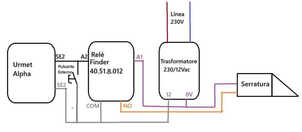

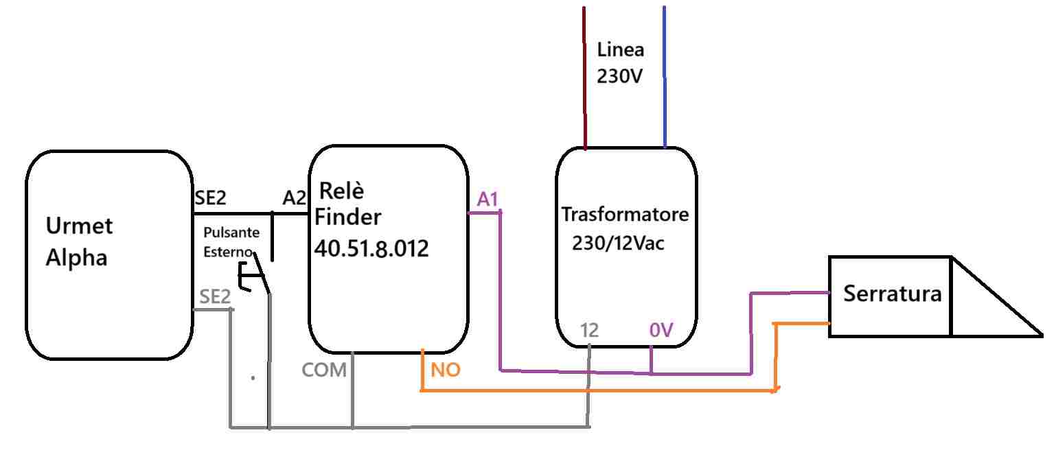

Frigo whirlpool 9814sf1 non stacca mai, non parte lo sbrinamento?
Stefano Dalmo ha risposto a Alessandro2994 alla discussione in Frigoriferi - Congelatori
Da quello che riporti , il funzionamento è normale . -
Cali di tensione lampadina led
microinfo ha risposto a microinfo alla discussione in Altro su impianti elettrici civili
Ok, confermato. Il problema erano le lampadine cinesi extra star. Usando una lampadina comprata in un negozio specializzato, il problema non si presenta. Forse la rete ha dei cali di tensione che la lampadina cinese non riesce a gestire, Bo. Comunque mi correggo, la serie è Molveno. - Oggi
Frigo whirlpool 9814sf1 non stacca mai, non parte lo sbrinamento?
Alessandro2994 ha risposto a Alessandro2994 alla discussione in Frigoriferi - Congelatori
Si ha una leggera brina fino a 20cm del cassetto della frutta, ma mi fa strano vedere il ghiaccio nel congelatore che prima non c’era mai -
Videocitofono Urmet alpha collegamento seconda elettroserratura
ROBY 73 ha risposto a Antonio1508 alla discussione in Citofoni, videocitofoni e intercomunicanti
Ciao Antonio1508, Tanto per essere sicuri, la seconda serratura che devi aprire che serratura è? Funziona in Corrente Continua, o Corrente Alternata? Io la considero a 12V in Corrente Alternata, ma dacci informazioni più precise Vediamo se così è più chiaro: Facci sapere i risultati -
Indesit WIE 107EX - Mancato riconoscimento oblò chiuso (già eseguiti alcuni controlli)
fenestren ha risposto a fenestren alla discussione in Lavatrici - Asciugabiancheria
Non saprei, non ho mai aperto una lavatrice. Ci sono guide/manuali cui poter attingere? La cosa che mi lascia perplesso è che, subito dopo aver montato la nuova serratura, la lavatrice ha correttamente iniziato il ciclo da 30 minuti che ho lanciato per poi fermarsi dopo 11 con l’errore door. E dopo quel momento di nuovo ferma. Grazie. -
Frigorifero casalingo
Diomede Corso ha risposto a Bar68 alla discussione in Frigoriferi - Congelatori
Evitiamo questo tipo di commenti allucinanti GRAZIE🤨 -
LG NO FROST GBB530NSCFE - Non funziona lo sbrinamento
Diomede Corso ha risposto a Paolo Ponente alla discussione in Frigoriferi - Congelatori
Il 530 ha la modifica. Rivolgiti al cat autorizzato lg della tua zona e fatti fare tutti i bollettini previsti per quel modello, e risolvi -
Rumore LG Frigorifero Combinato
Diomede Corso ha risposto a paolaok alla discussione in Frigoriferi - Congelatori
Guardando dietro a destra c'è la mandata che va verso la serpentina che tocca da qualche parte. Ci sono pure dei gommini neri cilindrici antivibranti magari da riposizionare. Se raffredda correttamente non toccato più. -
Indesit WIE 107EX - Mancato riconoscimento oblò chiuso (già eseguiti alcuni controlli)
fenestren ha risposto a fenestren alla discussione in Lavatrici - Asciugabiancheria
Come arrivo alla scheda? Dove posso trovare uno schema o un manuale di service, per favore? Grazie. -
Lavastoviglie bosch sms54m98ii lampeggia H sul display
Diomede Corso ha risposto a Mc.giver alla discussione in Lavastoviglie
Se non si ferma con E ... ma alterna il tempo residuo a H oppure L sul turbo ... tutto regolare Ecco spiegato -
Scelta lavatrice e asciugatrice per liberarsi dello stendino
Diomede Corso ha risposto a Cap20467 alla discussione in Lavatrici - Asciugabiancheria
Da multa!!!!😡 -
Aiuto per scelta lavatrice
Diomede Corso ha risposto a Maurilio de Longhi alla discussione in Lavatrici - Asciugabiancheria
Con quelle idee più confuse che persuase (cit.) ... difficile aiutarti 🤔 -
Probabilmente hai poca pressione acqua per il fatto della vaschetta Mentre per il non profumo l'ammorbidente non c'entra nulla - bisogna fare un ripasso di bucatologia - qui lascio scatenare i miei ragazzi 🙃🙂
Timer Lavatrice Riber/Siltal L45RX
Diomede Corso ha risposto a Ivan Botta alla discussione in Lavatrici - Asciugabiancheria
Ciao Ivan, i numeri dopo il punto indicano solo la serie che può variare credo per qualche piccola differenza nel ciclo di lavaggio ma i passi e di conseguenza lo schema restano invariati dunque direi sono intercambiabili -
Consiglio acquisto lavatrice SLIM
Diomede Corso ha risposto a Pibz alla discussione in Lavatrici - Asciugabiancheria
Confermo 🙂 Perché continuate a comprare queste "mezze lavatrici" quando la soluzione è un altra - a carica dall'alto!! -
Apertura pedonale da citofono
ROBY 73 ha risposto a Antonio1508 alla discussione in Citofoni, videocitofoni e intercomunicanti
Ciao Antonio1508, perdonami, ma perché continui ad aprire nuove discussioni sempre sullo stesso argomento? Mi sembra che ti abbiano già risposto di là: E poi anche questa: Così crei solo confusione e basta -
ZenitBlubs ha aderito alla comunità
federicobiella ha aderito alla comunità
GiRock ha risposto a fabriaq alla discussione in Elettronica generica
Questa è l'idea di partenza: utilizzando un 40106 abbiamo delle commutazioni certe con soglie ben definite che rendono il circuito molto meno soggetto ai disturbi esterni e più stabile, notare che ho anche aggiunto il LED di pigiata...😃 -
Telecomando Bft mitto b rcb 04 ORIGINALE
ROBY 73 ha risposto a catenoruggi alla discussione in Cancelli elettrici
Ciao catenoruggi, Perché non hai continuato sull'altra discussione che hai già aperto? Tanto chiedevi sempre informazioni sulla duplicazione / programmazione dei radiocomandi e sempre per la stessa serranda si parla, quindi..... ☺️ Comunque: E perché non posti tu una foto di quello che hai e poi ti diciamo se va bene o meno? Comunque se cerchi il nome ed il codice esatto, in teoria trovi anche l'originale, ad ogni modo oltre al classico MITTO, puoi vedere anche i nuovi MITTO STYLE e COOL: https://www.bft-automation.com/fileadmin/user_upload/Depliant_Nuovi_Mitto_2023__1_.pdf?28893600 -
Antonio1508 ha iniziato a seguire Apertura pedonale da citofono
Apertura pedonale da citofono
Antonio1508 ha inserito una discussione in Citofoni, videocitofoni e intercomunicanti
Salve a tutti, chiedo se qualcuno mi può spiegare come collegare il relè Finder 40.51 sulla linea per l’apertura di una seconda elettroserratura pedonale collegata ai morsetti SE2 dell urmet alpha è alimentata esternamente con alimentatore 12V. Scusate la mia poca conoscenza della materia. Per adesso ho collegato un contatto SE2 direttamente all’elettroserratura, l’altro contatto SE2 dall’alimentazione e l’altro polo dell’alimentazione all’altro contatto dell’elettroserratura. Grazie in anticipo -
smartino63 ha iniziato a seguire 32LH5000 strano difetto
Ottimo così allora! Ciao prego
Segnale luminoso per URMET 1133/15
ROBY 73 ha risposto a Massimo_1979 alla discussione in Citofoni, videocitofoni e intercomunicanti
Ciao Massimo_1979, Se disattivi la suoneria con la levetta rossa sotto al citofono, allora significa che la chiamata è di tipo elettronico sull'altoparlante della cornetta e quindi ti serve per forza di cose il "Relè attuatore ausiliario con ripetitore di chiamata" art. 788/22: https://www.grothe.de/media/59/1e/50/1669388391/iba_htz788-22_74153_ds788-008_a_2013-12-17.pdf Quindi seguendo il primo schema a pag. 2 "Impianto citofonico 4+n c/citofonia elettronica" colleghi i morsetti 7 al CH+ ed il 6 del citofono al CH- dell'attuatore. Dopo di che fai interrompere il carico (luce led) attraverso il contatto C e NA, però attenzione che hai il limite di 1A con tensione massima di 24V: "Contatti di uscita per commutazione di carichi resistivi fino a 1A - 24V", quindi se volessi qualcosa di più potente, dovrai interporre un altro relè -
Problema cancello Came
Massimo72Mex ha risposto a Massimo72Mex alla discussione in Cancelli elettrici
Buonasera a tutti; come detto ho eseguito i collegamenti consigliati e l'automazione con la nuova coppia di fotocellule funziona a meraviglia. (qualche difficoltà iniziale solo sull'allineamento delle nuove: ho usato i fori già presenti sulle colonne, ma poi ho visto che ci sono quasi 4cm di differenza di altezza...). Ringrazio nuovamente per la pazienza, la gentilezza e la conoscenza dimostrata nelle indicazioni ricevute. -
Compressore troppo caldo e troppo in funzione?
Stefano Dalmo ha risposto a eang alla discussione in Frigoriferi - Congelatori
Ma come l’hai misurata la temperatura nel frigo ? bisogna mettere un bicchiere d’acqua in cui immergere il termometro e tenerlo minimo una mezza giornata e poi vedere la temperatura. la parete frontale del frigo , si brina da sopra a sotto fino a una quindicina di cm dal cassetto della frutta? -
Zanotti fz900 bassa pressione negativa dopo riparazione tubo
Alessio Menditto ha risposto a paoloclima alla discussione in Guasti/Problemi Refrigerazione
Cambiatela e vedi se funziona, in seguito si regola. -
Compressore troppo caldo e troppo in funzione?
eang ha risposto a eang alla discussione in Frigoriferi - Congelatori
Purtroppo nel frigorifero ci sono 10 gradi, direi decisamente troppo alta
