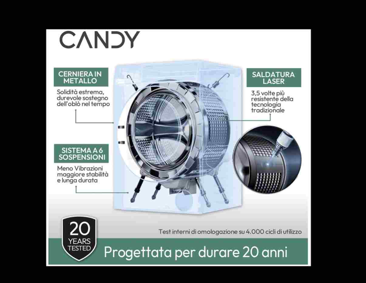

Ilaria07 ha iniziato a seguire Nuova lavatrice
Buongiorno come ho scritto ieri in un post dedicato ,ho una lavatrice Ariston bs1400 11 kg ,un cestello con capacità 87 litri e centrifuga 1400 giri . Purtroppo la guarnizione porta si è lacerata e non si trova più . Trovare qualcosa di simile a livello di volume cestello e robustezza,è impossibile . Vasca inox fissata su 6 punti ,4 ammortizzatori e 2 molle di sospensione. Fino a poco tempo fa ,quella tipologia costrittiva pensavo l’avesse solo la Asko 12 kg (volume cestello 80 litri) ,poi mi è comparsa la serie Pro Wash della Candy (Candy /Hoover/Hisense/Gorenjie/Asko a quanto pare sono della stessa famiglia con target ovviamente diversi. Vedo questa serie Pro Wash,fatta per “durare 20 anni”,inox a gogo ,cestello fissato su 6 punti come la mia Ariston e come la Asko ,centrifuga 1400 giri e volume cestello 78 litri ,simile alla Asko da 80 e un po’ più distante dagli 87 litri della mia Ariston . L’immagine del suo cuore è questa ,potrebbe essere la sorella povera della Asko?
Scheda comando riscaldamento escavatore CAT312LC
Come potrei testare questi attuatori su banco? Hanno tre fili nero rosso e giallo, nero e rosso dovrebbero essere l'alimentazione. Non sapendo precisamente con che tensione lavora c'è qualche modo per capirlo? -
Simone60 ha iniziato a seguire Blocco in apertura
Perfetto grazie. Invece l’altra funzione che volevo attivare per poterlo chiudere tramite il secondo pulsante sul radiocomando basta che collego open b/close/safe a gnd e programmo il secondo tasto del telecomando giusto?
citofono urmet 1122/601 - Collegamento con doppia portiera
mister y ha risposto a mister y alla discussione in Citofoni, videocitofoni e intercomunicanti
Due ingressi indipendenti... -
eliop ha iniziato a seguire Inverter posizionato in punto da fare schifo
Secondo voi e' possibile che un'azienda produttrice di macchine (per panificazione ),vada a piazzare due inverter nel carter della macchina stessa ,senza nessuna protezione meccanica ,sotto ingranaggi , cinghie e altri leverismi vari tra polvere, olio grasso ecc.? E per altro per smontare uno di essi , si debba sollevare la macchina con un muletto in modo da poter togliere l'inverter e rimettere il nuovo da sotto perché non c'e' altro modo ? Mi viene da domandarmi cosa avessero in testa quando l'hanno progettata( macchina del 2016)... Inutile dirvi che i santi in Paradiso sono stati nominati un po' tutti...
Consiglio lavatrice grande capienza
Ilaria07 ha risposto a Ilaria07 alla discussione in Lavatrici - Asciugabiancheria
Ho sia il codice originale Ariston che il nuovo IGNIS /whirlpool. niente da fare . È una lavatrice che era destinata ad uso misto professionale di nicchia con pochi esemplari venduti . Un trattore ,ma ha la guarnizione molto particolare che non esiste di concorrenza -
Diodo necessario?
Gert dal Pozzo ha risposto a Gert dal Pozzo alla discussione in Schemi e applicazioni di circuiti elettrici
Utilizzo questa: https://it.aliexpress.com/item/1005006336964908.html?spm=a2g0o.order_detail.order_detail_item.3.2548f19cirEw2A&gatewayAdapt=glo2ita E' pilotata da Homeassistant, mediante ESPHome. -
Consiglio su kit videocitofono abitazione unifamiliare 2 posti interni + 1 esterno
CrasHBoneS ha risposto a CrasHBoneS alla discussione in Citofoni, videocitofoni e intercomunicanti
Ciao a tutti, scusate se ri-uppo [o riesumo] questo vecchio post Volevo ringraziarvi per ii consigli ricevuti e volevo dirvi che in totale autonomia sono riuscito ad installare il video-citofono BTicino composto dai seguenti kit Easykit Essential 317914 [monitor + posto esterno] + Monitor aggiuntivo WIFI con NetAtmo 335254 Del cavo multicoppia già presente, ho usato 2 fili accoppiati per portare "tensione" [quindi 4 fili] mentre i restanti li ho usati singolarmente per gli altri segnali [D1-D2-R1-R2 etc etc] Poi seguendo questo video, sono riuscito a comandare l'elettro-serratura del cancelletto pedonale da un pulsante vicino al cancelletto, e da altri punti più "lontani" dal monitor interno. Con 415 euro + 15 euro alimentatore 12Vac + 2,50 relè 12Vdc da guida DIN, per ora, ho un videocitofono che risponde alle esigenze indicate nel post iniziale. L'unica pecca, quando c'è una chiamata dal posto esterno, è che la notifica dall'APP BTicino Home+Security arriva immediatamente, a me sarebbe piaciuto che arrivasse dopo X secondi che nessuno in casa risponde alla chiamata citofonica. -
lavatrice WW90T534DAE/S3 si blocca a RILEVAMENTO CARICO
Nik-nak ha risposto a s.h.s 68 alla discussione in Lavatrici - Asciugabiancheria
La tua lavatrice è la stessa che ho riparato alcuni giorni fà, riparazione descritta in questa discussione: Il problema è diverso, ma nella discussione ci sono le info per reperire il service manual della macchina, con le relative connessioni. Considera che la scheda è completamente resinata, per cui risulta difficile fare delle misure sulla stessa, se non tramite puntali a punta molto sottile. Questa è l'immagine della scheda estratta dalla macchina: Considera che oltre ai due relay grossi, con i faston nella parte alta, sono presenti 4 relay di dimensioni inferiori, che dovrebbero pilotare elettrovalvole/serratura, considerando che non ho visto triac sulla scheda. In pratica questi: Può essere che il relay che pilota l'elettrovalvola di caricamento si sia danneggiato, visto che hai misurato una resistenza di 10 ohm sull'elettrovalvola. Per prima cosa estrai la scheda dalla sua sede, e verifica se noti qualcosa sulla stessa. -
Consiglio lavatrice grande capienza
Ganimede77 ha risposto a Ilaria07 alla discussione in Lavatrici - Asciugabiancheria
Asko ha cesto da 80 litri -
vedi se ti va bene questa logica di funzionamento altrimenti , la devi scegliere tra le varie logiche , scaricandoti il manuale e visualizzare le logiche
Roberto Garoscio ha iniziato a seguire Blocco in apertura
Imposta la logica AP, funziona in automatico sempre, se da aperto o in qualsiasi punto premi il telecomando si blocca e resta bloccato finché non ripremi il pulsante.
Nel tuo campo di I/O se il formato campo è definito decimal/int/real , se il tipo del contenuto è decimal , se eventualmente hai disabilitato la tastiera touch windows , se hai inserito i limiti del tag allora appare il tastierino numerico e non la tastiera QWERTY.
- Oggi
Io voglio semplicemente che quando lui si è aperto del tutto premendo il pulsante sul telecomando si blocchi finché non lo premo nuovamente e se con il secondo pulsante lo posso far chiudere quando voglio io Non so se con automatico si può fare o se devo passare in un altro logica
Nessuno ha mai avuto il problema?
Stefano Dalmo ha iniziato a seguire Blocco in apertura
Ma devi programmarlo passo passo e togliere Automatico . per sempre ? o mettere un interruttore stop , magari a chiave , da usare all’occorrenza
E anche se è possibile farlo chiudere tramite pulsante sul radiocomando
Consiglio lavatrice grande capienza
borgo77 ha risposto a Ilaria07 alla discussione in Lavatrici - Asciugabiancheria
ma per curiosità sei andata da un ricambista con la foto dell etichetta per cercare il ricambi, perchè molto spesso i componenti cambiano codice -
NoiseWiz ha aderito alla comunità
un consiglio per una riparazione di un Grundig receiver R25
Antonando ha risposto a Antonando alla discussione in Radio - Stereo - Autoradio - HiFi - CD - DVD
il C1066 l'ho sostituito. Ottima idea per il potenziometro. Grazie è una prova che farò dopo aver sostituito l'SN -
Consiglio lavatrice grande capienza
borgo77 ha risposto a Ilaria07 alla discussione in Lavatrici - Asciugabiancheria
beh la differenza si nota anche ad occhio la lg 15 kg ha un cesto da 112 litri, mentre la Asko 80 nella lg il piumone matrimoniale bello spesso ha spazio per lavarsi come si deve, nella asko ci entra ma rimane pressato, quindi non si lava certamente bene -
Salve io avrei una domanda è possibile bloccare il cancello in apertura fino a che non premo nuovamente il pulsante per sbloccarlo? Intendo aperto del tutto fino a quando non si ferma per rilevamento sei finecorsa. Il cancello è un Faac con scheda e721 e motore c720 Grazie
Diodo necessario?
simuffa ha risposto a Gert dal Pozzo alla discussione in Schemi e applicazioni di circuiti elettrici
Che scheda ESP stai usando? Come vuoi pilotare la serratura da remoto? -
Condensatori compressore dubbi...
Roberto mancini 81 ha risposto a Roberto mancini 81 alla discussione in Componenti elettronici ed equivalenze
Grazie mille della risposta, La mia intenzione era misurare gli ampere con una pinza amperometrica in fase di ricarica del compressore e da lì ricavare i Watts.... Quindi mi dici che questa cosa non ha senso per capire la potenza reale del motore.... -
Consiglio lavatrice grande capienza
Ilaria07 ha risposto a Ilaria07 alla discussione in Lavatrici - Asciugabiancheria
Tra la LG e la Asko,la differenza di volume si percepisce molto? per esempio nella Asko un piumone matrimoniale ci entra? -
Consiglio lavatrice grande capienza
borgo77 ha risposto a Ilaria07 alla discussione in Lavatrici - Asciugabiancheria
è una buona macchina, lava bene e risciacqua in modo eccellente, non va certo al risparmio di acqua è un po pignola come tutte le odierne in centrifuga, ma se usata a pieno carico non da noie io ce l ho da soli due anni, quindi non so nel lungo termine quanto sia valida, le pareti si sono molto deboli, ma la componentistica è giustamente dimensionata e ben fatta inoltre ha la vasca apribile, cosa ormai rara tra l'altro se non sbaglio la 15 e 17 kg sono state sostituite dalla 20 kg, che dovrebbe essere stata ulteriormente migliorata ho anche la Asko da 12 kg, volume 80 litri e confermo essere un ottimo prodotto
