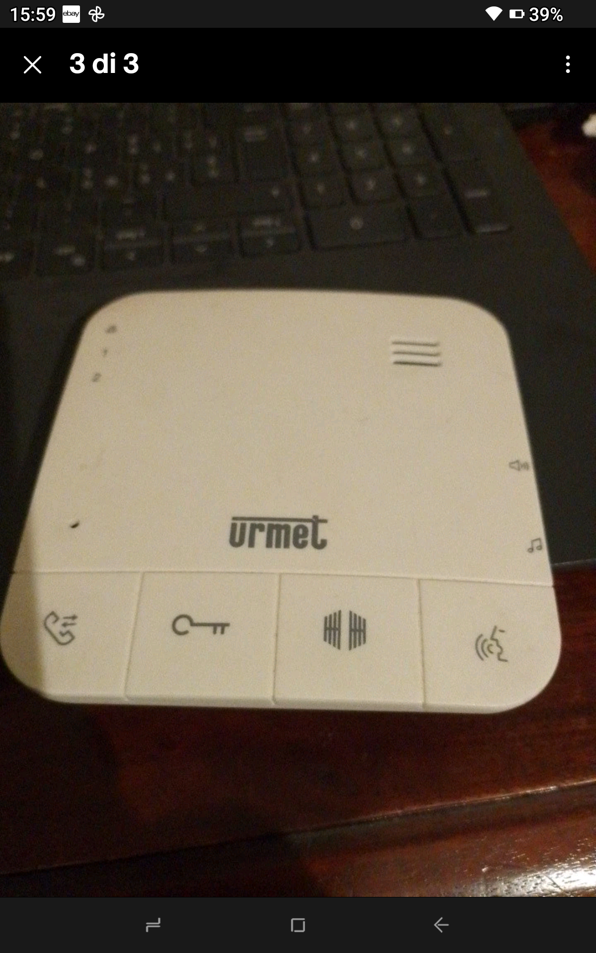

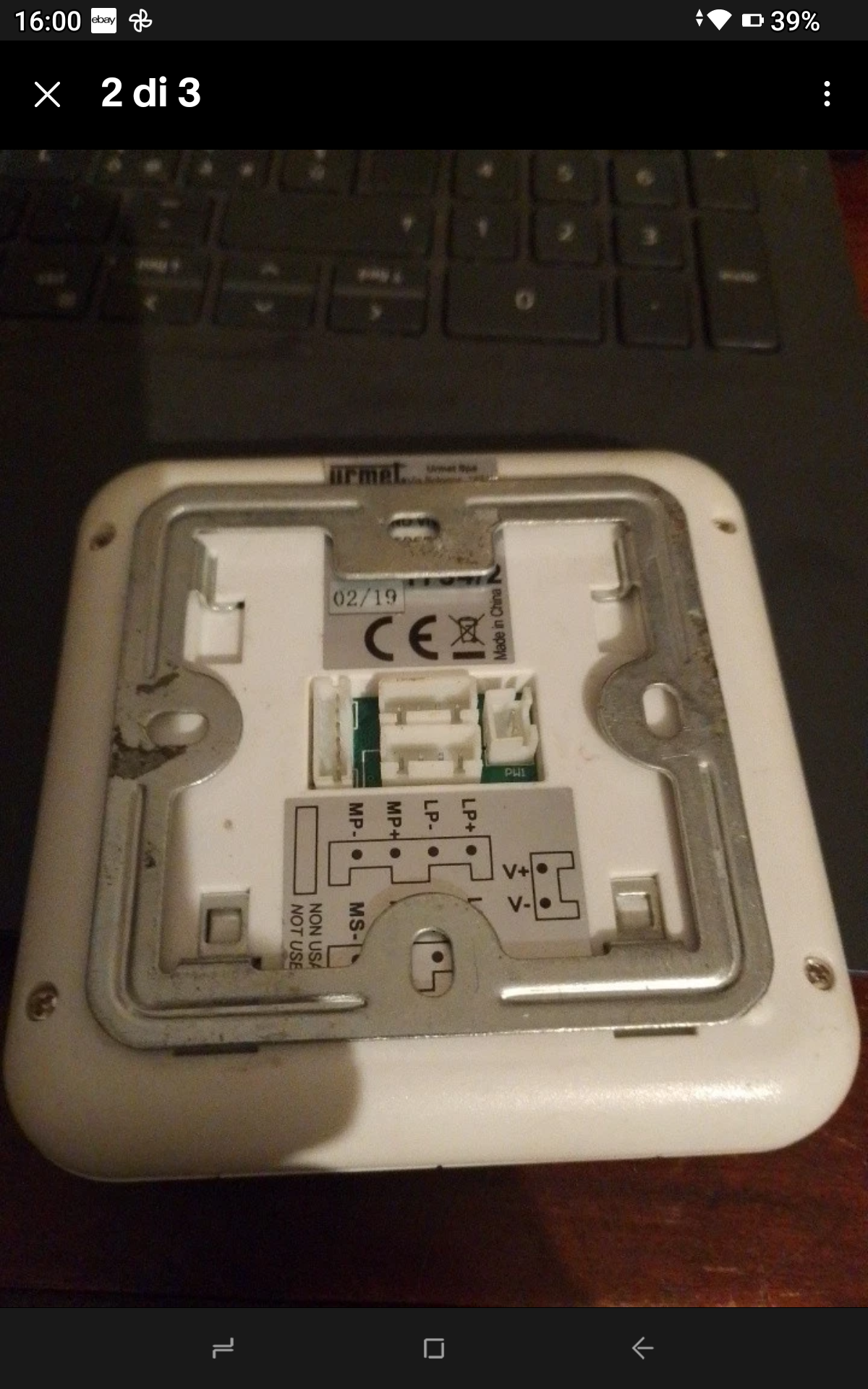

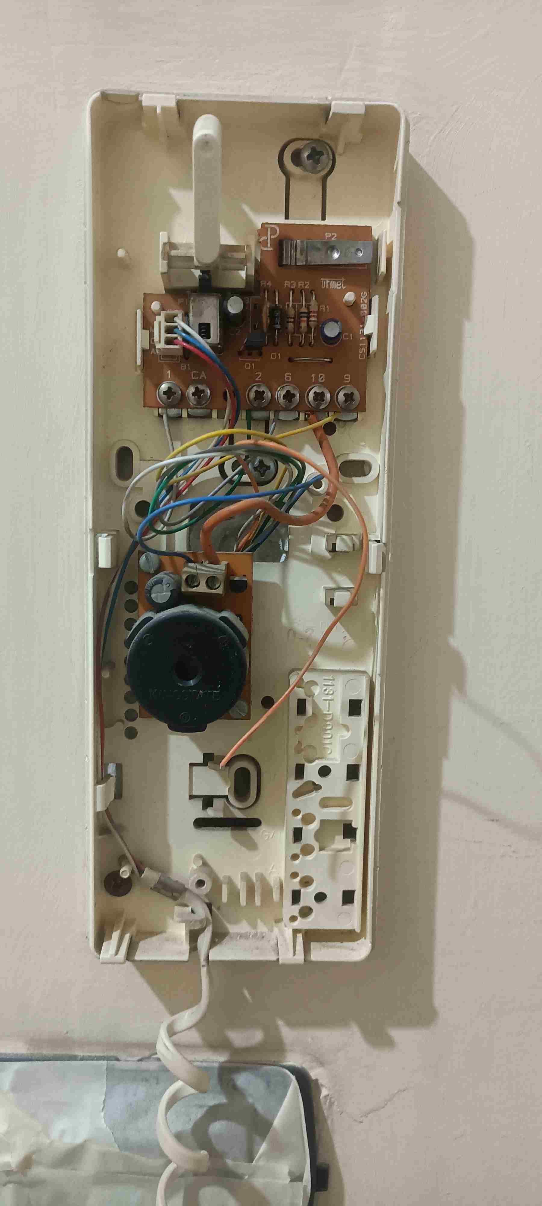

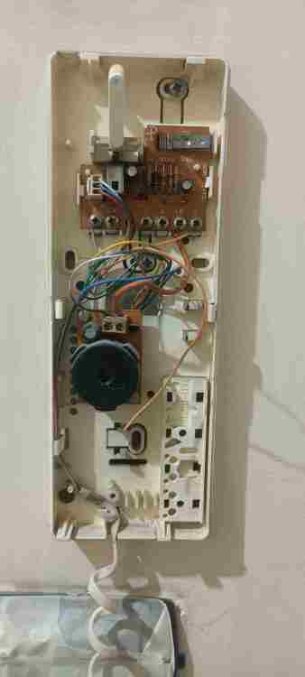

remiremi ha aderito alla comunità
Immergas Intra Extra 20, CAR V1, TADO X
Stefano Dalmo ha risposto a Maups alla discussione in Guasti/Problemi Riscaldamento
Pedalhouse ha iniziato a seguire Sostituzione citofono urmet
Sostituzione citofono urmet
Pedalhouse ha inserito una discussione in Citofoni, videocitofoni e intercomunicanti
Buongiorno e buon inizio anno. Volevo sapere se qualcuno è riuscito ad adattare il citofono vivavoce 1734/2 come in foto su un impianto tradizionale con citofono 11.. come in allegato. Ovviamente il tutto è perché me lo ritrovo e volevo sostituirlo con uno più carino dato che nel condominio non abbiamo un impianto con videocitofono (peccato perché nel vecchio appartamento avevo rotto le balle per far montare i bticino serie 100 che vanno benissimo)grazie in anticipo. -
Parallelo su scheda elettrnica shelly
Dumah Brazorf ha risposto a Eolox alla discussione in Elettronica generica
Lo shelly uni (non uno!) ha più entrate e uscite. Se si tratta di cortocircuitare brevemente delle linee a bassa tensione dovrebbe essere adatto. -
Toshiba R1500 - Disturbo incontrollato di fondo
Riccardo Ottaviucci ha risposto a Marco1461 alla discussione in Radio - Stereo - Autoradio - HiFi - CD - DVD
prima di sostituirlo toglilo e senti se il disturbo cessa,altrimenti non ha senso sostituirlo -
Immergas Intra Extra 20, CAR V1, TADO X
Stefano Dalmo ha risposto a Maups alla discussione in Guasti/Problemi Riscaldamento
Ma hai rispettato le polarità ? cosa fa il CAR ? collega solo questo tra il 42 e 43 rispettando le polarità - e + -
Pedalhouse ha aderito alla comunità
Toshiba R1500 - Disturbo incontrollato di fondo
Marco1461 ha risposto a Marco1461 alla discussione in Radio - Stereo - Autoradio - HiFi - CD - DVD
Ho provato a ri-sostiturire il C77 ma faceva sempre il solito difetto. Ho visto anche cheil disturbo è presente anche senza il C77. Come detto del selettore ho dissaldato quasi tutti i terminali ma a livello di disturbo è come se non avessi fatto niente. Volevo provare a sostituire il driver TR12 (che si parlava in precedenza) è che da come mi è stato detto non ne ho di compatibili. Il TR12 2SA562-Y ha dei compatibili reperibii facilmente? Grazie e Buon 2026 - Oggi
olometabolo ha iniziato a seguire Parallelo su scheda elettrnica shelly
Parallelo su scheda elettrnica shelly
olometabolo ha risposto a Eolox alla discussione in Elettronica generica
in alternativa puoi usare un esp32 per domotizzare il tuo purificatore ti consiglio questo video trasformare ogni device in uno smart device -
Asciugatrice Samsung dv90m8204aw - non fa più aria calda
Alessio Menditto ha risposto a Franconaiser alla discussione in Lavatrici - Asciugabiancheria
Se posso dire una cosa, se bastasse un termometro per diventare un frigorista, il mondo sarebbe pieno di frigoristi…bisogna attaccare un manometro per sapere le condizioni di lavoro del frigorifero, è una faccenda molto più complicata che sentire la temperatura di un tubo, che a parte rarissimi casi non dice assolutamente nulla su come si sta comportando il gas frigorigeno. Se nei tubi scorresse acqua, come nei termosifoni, allora si che misurando la temperatura del tubo capiremmo tutto, purtroppo nei tubi qui scorre un gas e non si capisce niente. Andando per deduzione, “se” il condensatore e l’evaporatore è COMPLETAMENTE libero da polvere lanugine ecc in TUTTO il suo volume, “se” le ventole girano e i condotti sono liberi, “se” il compressore funziona normalmente ma nonostante tutto non fa freddo, la macchina è scarica, e le temperature prese toccando i tubi dicono solo che il poco gas che c’è non riesce a compiere il ciclo frigorifero, ciclo che si esplica nel cambiamento di fase del gas e che sposta enormi quantità di CALORE, calore non temperature, per quello ci si confonde le idee leggendo la temperatura del tubo che se fosse acqua sarebbe più che sufficiente a scaldare ma appunto per come dicevo prima purtroppo non è acqua. -
Consiglio Riparazione Inverter Danfoss (IBC solar)
gio.funny ha risposto a Giuseppe Tom alla discussione in Fotovoltaico
Ciao, 3anni fa avevo chiesto per far riparare un inverter fotovoltaico danfoss con un problema simile. Se non hanno cambiato gestione, le assistenze riparazioni sono gestite da SMA eeeee nel mio caso mi avevano però risposto proponendomi un nuovo inverter SMA....inverter non riparabile. Quindi se vuoi tenere questo inverter perché ne hai magari diversi e gestiti da unico monitoraggio, ricerca su internet aziende che offrono riparazioni o inverter rigenerati. Prezzi variano da 600 in su. -
click0 ha iniziato a seguire auguri
Asciugatrice Samsung dv90m8204aw - non fa più aria calda
Franconaiser ha risposto a Franconaiser alla discussione in Lavatrici - Asciugabiancheria
Allora ho rimontato tutto correttamente ma l'aria in uscita dal condensatore è ancora tiepida. Ci sto impazzendo. Io non penso sia una questione di gas o di compressore perché ho sostituito per sicurezza il capacitore e poi come si vede nella foto allegata, il tubo di mandata dal compressore (cerchiato in rosso) arriva a circa 70c° e in tubo segnato in blu a circa 3c°. -
riparazione catena a led
Dumah Brazorf ha risposto a carlone2011 alla discussione in Elettronica Fai da te
Il trucco di avere i led alternati in antiparallelo è usato da tempo per risparmiare cavo elettrico. Su alicoso dovresti trovare un alimentatore 220V adatto a due spicci (cerca "fairy trasformatore"), bada alla tensione di output che dovrebbe essere 4.5V nel tuo caso. -
Un Augurio di un buon 2026 😃
venpier ha aderito alla comunità
Tanti Auguri per un Felice 2026 a tutti i frequentatori di PLCForum (Staff e Utenti) BUON 2026
andrea.buiani ha aderito alla comunità
mistertv ha iniziato a seguire dump firmware mivar 22 led 1
Se chiami il menu risponde al telecomando?
Immergas Intra Extra 20, CAR V1, TADO X
Maups ha risposto a Maups alla discussione in Guasti/Problemi Riscaldamento
Buongiorno e buo anno a tutti. Ieri, preso da una ventata di ottimismo, ho tentato la configurazione a zone suggeritami,con il CAR fuori e il Tado in casa. Tutto ha funzionato fino a stamane, quando ho trovato la caldaia in blocco e il CAR non più funzionante. O provato a rpristinare la configurazione senza Tado, ma, purtroppo, il CAR sembra essere andato, e dovrò chiamare l'assistenza. Il problema è che la caldaia senza CAR rimane in blocco.... è possibile configurarla per il funzionamento senza termostato?Grazie -
olometabolo ha iniziato a seguire Componenti di protezione batteria computer
Componenti di protezione batteria computer
olometabolo ha risposto a trittico6969 alla discussione in Elettronica generica
Quello sopra dovrebbe essere un fusibile relé quello sotto una sonda di temperatura. Qualche tempo fa ho smontato il bms di una batterie di un pacco batterie di un aspirapolvere neato e aveva un componente uguale a quello della prima foto. Dopo qualche ricerca é venuto fuori che quel bms integra una protezione infame, una volta che considera le batterie morte o se viene disalimentato blocca sia la ricarica che l'erogazione. Risultato tocco prendere un pacco nuovo perché tra le altre cose il pacco comunica pure con il robot e se il bms non da il consenso il robot non parte ( anche se le batterie sono cariche nuove e anche collegandole direttamente). -
Incubo82 ha aderito alla comunità
andaberto ha aderito alla comunità
piergius ha iniziato a seguire riparazione catena a led
riparazione catena a led
piergius ha risposto a carlone2011 alla discussione in Elettronica Fai da te
Dovresti descrivere più in dettaglio la batteria . . Forse è una 4V al Piombo a forma do Parallelepipedo , a fine carica circa 4,6V ? ( tipo usato anche nelle racchette per insetti ) .. O è al Litio, tipo quelle dei cellulari, (sarebbe da 3,7V nominali) ? ... Oppure, se è al Ni Mh composta da quanti elementi, da 1,2V ciascuno ? Magari i Dati relativi e / o una foto possono aiutare . - I giochi di luci vengono ottenuti dal Circuito Elettronico fornendo un' Alimentazione Alternata ad Onda quadra, che così attiva a turno ora il primo gruppo di 50 Led, ora il secondo . Tolte le Cadute di Tensione sul ponte di Transistor finali, verso i LED arriveranno 3÷3,3V . - Alimentando direttamente i fili, in genere si portano 3Volt . Come hai constatato, in Continua lavorano in ciascun verso la metà dei Led.. In Alternata si accenderanno tutti contemporaneamente . - Buon Anno 🥂🍾 -
Scheda cancello CAME ZBX74
Vianello Massimo ha risposto a Vianello Massimo alla discussione in Cancelli elettrici
No non c'è nessun segnale di led o quant'altro e nemmeno si accende la luce sulla colonna in muratura del cancello. -
Probabilmente sulla facciata è presente un eco distruttivo che, essendo in controfase, rende irricevibile il mux.
mistertv ha iniziato a seguire Tv led Saba 49 pollici non accende
Tv led Saba 49 pollici non accende
mistertv ha risposto a razzamala alla discussione in Altre marche TV
Se non è uno di quei diodi, ma non credo, il guasto potrebbe essere particolarmente complesso da affrontare per te perchè per come ti esprimi sembri privo di competenze. Al limite sostituisci l'intero alimentatore 17IPS12 (quello che chiami scheda marrone). Se sei di Roma o provincia posso sistemartelo io. -
AEG T59840 non asciuga più bene
Ganimede77 ha risposto a guidobras alla discussione in Lavatrici - Asciugabiancheria
Per quelle col display, in genere, uso questo per tutto il gruppo Electrolux e le temperatura e diagnostica, quando la macchina funziona, corrispondono: -
Problema con il nuovo amplificatore
snipermosin ha risposto a Curiosone89 alla discussione in Impianti TV
Ho l'imprssione che una delle 2 antenne sia una vhf, visto che prima era collegata all'inresso vhf del vecchio amplificatore, e sospetto che l'altra sia vecchiotta. A questo punto direi di fare una foto delle antenne per capire....... Il nuovo amplificatore ha un guadagno esagerato per le poche prese che hai, con 42 db (di qualità..) si fa un intero condominio e anche grosso.... Anche la distribuzione si puo' migliorare, ma eventualmente se ne parla dopo. https://www.otgtv.it/lista.php?code=CSIR&posto=Amendolara questa è la tua situazione, e come già ti hanno detto puoi ricevre tutto da Roseto spulico se hai la visuale libera da ostacoli verso quella direzione. Sono 5 km circa e i segnali dovrebbero essere forti con una buona antenna uhf 21-48 ben puntata nella giusta polarizzazione. Manda foto antenne. -
Consiglio ferro da stiro con caldaia - Top Vapor o qualcosa di moderno?
Salvatore Loria ha risposto a Salvatore Loria alla discussione in Piccoli elettrodomestici
Grazie Stefano, sul tuo consiglio non avevo dubbi avendo letto altri tuoi interventi -
AEG T59840 non asciuga più bene
michpao ha risposto a guidobras alla discussione in Lavatrici - Asciugabiancheria
A me sembra ostruito e se non passa bene l’aria (perché il calcare ostruisce la rete) non otterrai un programma nei tempi previsti. Basta solo immergere quel filtro (e gli altri se esistono) in aceto e dopo qualche ora li risciacqui spazzolando via i residui di calcare. Solo dopo potrai confrontare i risultati!
