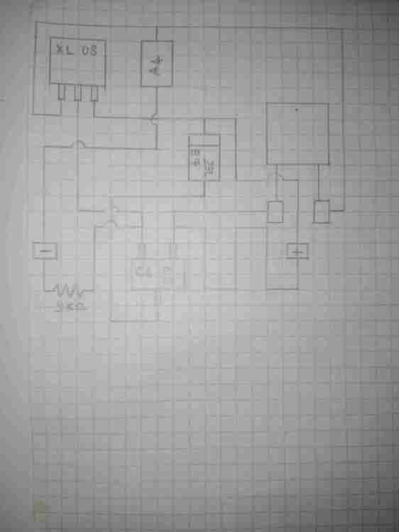

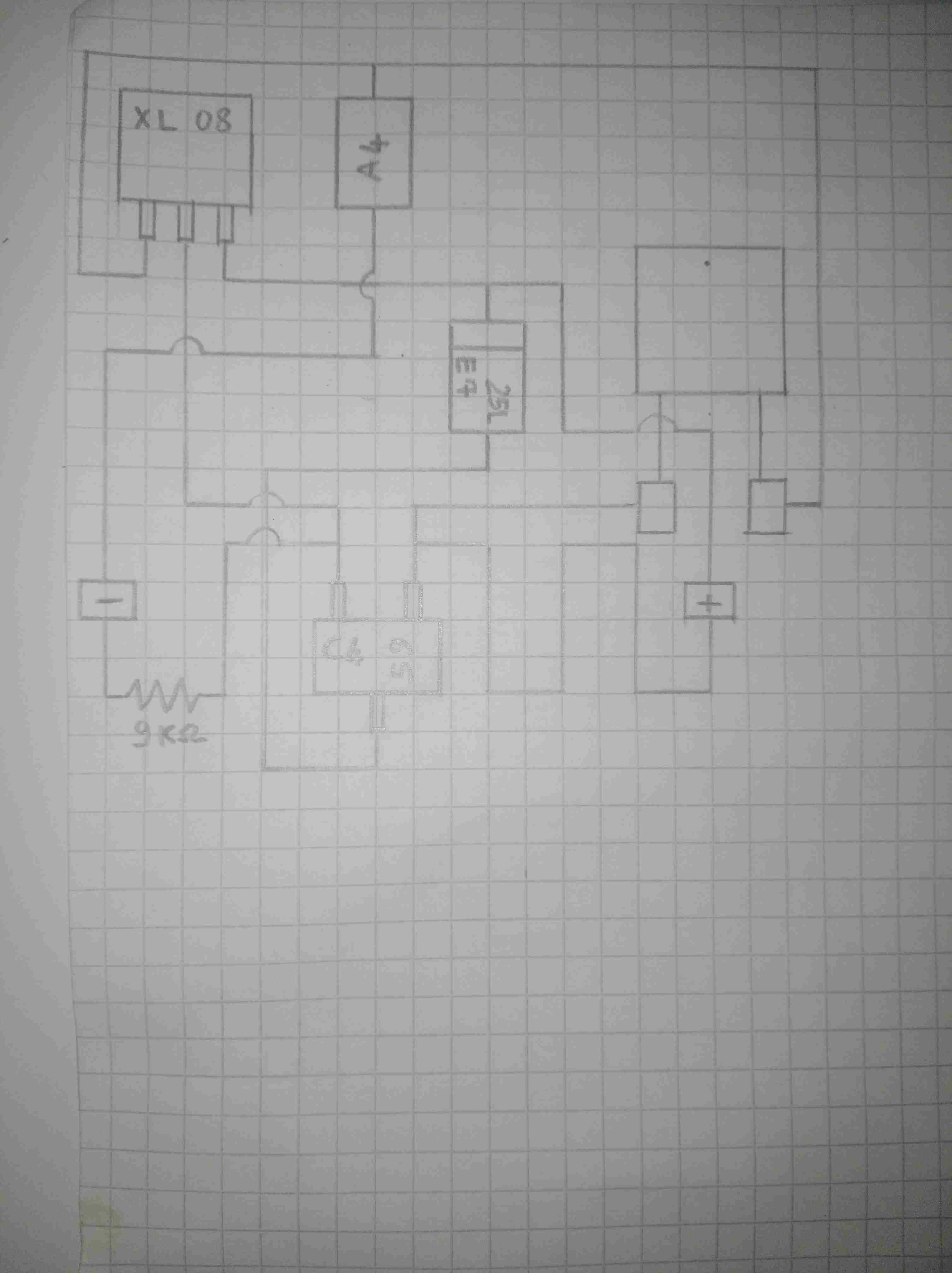

Sostituzione Seko LT 603
Maurizio Colombi ha risposto a myprius alla discussione in Citofoni, videocitofoni e intercomunicanti
Oppure BTicino 334262 che ha la stessa numerazione dei morsetti... In ogni modo, nella confezione di ogni citofono definito "universale" c'è una tabella dettagliata con tutti i collegamenti adeguati alle varie marche presenti in circolazione. -
Adelino Rossi ha iniziato a seguire Voto Maturità diploma di perito in elettrotecnica ed automazione
Voto Maturità diploma di perito in elettrotecnica ed automazione
Adelino Rossi ha risposto a tresdaniel alla discussione in Progettazione impianti elettrici industriali
Io a suo tempo, (si chiamava Albo), dovetti fare anche un corso breve e sostenere un esame scritto e orale. -
Urmet 730/100E + Ring Intercom
Ggiovanni ha risposto a Trytofix alla discussione in Citofoni, videocitofoni e intercomunicanti
Ottimo! Grazie per la conferma. -
Identificazione modello Urmet (Bibus in case DIS1133-D001)
Ggiovanni ha risposto a Federico Muras alla discussione in Citofoni, videocitofoni e intercomunicanti
Seleziona quel modello e vedi se ti da lo stesso collegamento dei cavi -
Voto Maturità diploma di perito in elettrotecnica ed automazione
televedo ha risposto a tresdaniel alla discussione in Progettazione impianti elettrici industriali
per iscrizione all'ordine dei periti industriali (0rdine, non più albo) occorre: Diploma di Perito Industriale Capotecnico Diploma di Istruzione Tecnica (Dpr 15 marzo 2010 – c.d. Riforma Gelmini) Laurea triennale di cui al Decreto ministeriale 4 agosto 2000, come previsto dall’art. 55 comma 2, lettera d) DPR 5 giugno 2001 n. 328 -
Problema valvola a vitone chiusura acqua calda cucina
robertice ha risposto a Gianlu1976 alla discussione in Impianti (Idraulica)
Potrebbe essere solo cucina, fare la prova non costa nulla E come prova è ancora meglio quella di collegare il flessibile della caldaia alla fredda -
Problema valvola a vitone chiusura acqua calda cucina
Stefano Dalmo ha risposto a Gianlu1976 alla discussione in Impianti (Idraulica)
Scusa , ma se parla di un problema solo al lavello , non è più un problema di vitone , che immagino chiuda tutto il bagno come minimo o pure altro . -
Connessioni WinCC su diverse classi mantenendo sincronizzazione tags
ETR ha risposto a ETR alla discussione in Siemens HMI & Scada
Ciao a tutti, durante le varie prove, per "gabbare" un po' maldestramente il runtime, non ho fatto altro che importare le varie TAG simboliche, cambiando momentaneamente l'indirizzo del PLC con la classe del PC che come detto si trova da tutt'altra parte. In questo modo ho ingannato la connessione che sta eseguendo una ricerca attraverso le varie NAT dei router in modo corretto a livello funzionale, ma non ritengo che sia la procedura corretta. Buona serata Ennio -
Voto Maturità diploma di perito in elettrotecnica ed automazione
tresdaniel ha inserito una discussione in Progettazione impianti elettrici industriali
Buongiorno a tutti gli utenti di questo forum, volevo chiedervi un' informazione, sapete dirmi se in passato il voto di maturità da perito elettrotecnico era determinante per il praticantato e per l' iscrizione all' albo dei periti industriali e lavorare in uno studio di ingegneria di progettazione impianti? Grazie di una possibile risposta, distinti saluti. -
Alimentatore cinese non identifcato
trabo91 ha risposto a trabo91 alla discussione in Elettronica generica
Ti ringrazio per la spiegazione, e se avessi necessita successivamente di cambiare questo alimentatore? Quale potrei prendere? Ne ho visti di diversi su Amazon sempre se vanno bene Grazie -
Principio di funzionamento del modulo di accensione elettronica SIG3
Intanto ho ricostruito lo schema elettrico. Sicuramente qualche componente è saltato visto che non funziona. Vedo se riesco a fare le misure. Vorrei evitare il dissaldo ma se ritieni che sia necessario lo faccio. - Oggi
Alimentatore cinese non identifcato
GiRock ha risposto a trabo91 alla discussione in Elettronica generica
Beh, l'IRFP460 è un MOSFET comune e di facile reperibilità, per capire se sotituendolo risolvi, dovresti fare alcune misure sull'apparecchio scollegando le alimentazioni per vedere se ci sono CC o resistenza molto bassa sui contatti... Per i test una volta sostituito il MOSFET, ti consiglio di usare il trucco della lampada in serie alla 230V~, almeno se c'è un corto non salta niente e si accende solo la lampadina che deve essere a filamento almeno da 60W... Prima testi il solo alimentatore scollegando l'apparecchio ed utilizzando dei carichi sulle linee di uscita altrimenti è facile che non si avvii la commutazione sul SMPS, una volta constatato che le tre tensioni sono presenti, allora puoi provare a collegare l'apparecchio ma sempre con la lampada in serie... -
Un aiutino?
Roberto Garoscio ha iniziato a seguire urmet 1183/632 e Identificazione modello Urmet (Bibus in case DIS1133-D001)
Identificazione modello Urmet (Bibus in case DIS1133-D001)
Roberto Garoscio ha risposto a Federico Muras alla discussione in Citofoni, videocitofoni e intercomunicanti
Qualunque sia il modello non ha importanza, i fili sono due e il funzionamento è identico per tutti. Stai attento che se crei dei danni all’impianto poi ti costerà cara la riparazione. -
urmet 1183/632
Roberto Garoscio ha risposto a voloradente alla discussione in Citofoni, videocitofoni e intercomunicanti
Il ritardo è normale. -
Ciccio 27 ha iniziato a seguire Candy CD 1L38--02/T va in allarme e scarica con pulsante off
Candy CD 1L38--02/T va in allarme e scarica con pulsante off
Ciccio 27 ha risposto a wpim10 alla discussione in Lavastoviglie
Collegamento in parallelo urmet 1133/001 e urmet Atlantico 1133/16
Roberto Garoscio ha risposto a dcocco alla discussione in Citofoni, videocitofoni e intercomunicanti
Sbaglio o i fili che partono dal vecchio non sono collegati nello stesso modo sul nuovo? Qui si vede chiaramente che il bianco / marrone parte come CA e arriva sul 1, anche il bianco / verde parte sul 9 e arriva sul 2, bianco / blu da 6 arriva al CA…🤔 -
Trytofix ha iniziato a seguire Urmet 730/100E + Ring Intercom
Urmet 730/100E + Ring Intercom
Trytofix ha risposto a Trytofix alla discussione in Citofoni, videocitofoni e intercomunicanti
Scusa il ritardo ma per questioni personali non avevo più potuto dedicarmi all installazione. Comuque confermo che il collegamento è corretto ed ha funzionato tutto al primo colpo. Grazie mille per il supporto Ggiovanni. Saluti a tutti -
Collegamento in parallelo urmet 1133/001 e urmet Atlantico 1133/16
Roberto Garoscio ha risposto a dcocco alla discussione in Citofoni, videocitofoni e intercomunicanti
Potresti provare così: Ma attenzione che è un "esperimento" che non ho mai fatto, non so se il 788/22 per attivarsi debba avere lo squillo dal citofono, oppure gli basti l'ingresso del filo della chiamata sul morsetto CH+, forse @Roberto Garoscio lo sa che conosce Urmet meglio di me. Altrimenti ti servirà un trasformatore ed una suoneria che assorba meno di 1A e farla interrompere attraverso il contatto C-NA del 788/22 Roby73, scusa ma questo non l’ho proprio capito, qual’è lo scopo e il principio di funzionamento di questo schema? -
Candy CD 1L38--02/T va in allarme e scarica con pulsante off
wpim10 ha risposto a wpim10 alla discussione in Lavastoviglie
Ok, dopo aver smontato la fiancata, accedo al pressostato per provarlo? O devo fare altro?? -
Problema valvola a vitone chiusura acqua calda cucina
robertice ha risposto a Gianlu1976 alla discussione in Impianti (Idraulica)
Lascia stare 1) Prova ad invertire i vitoni e vedi se migliora la caldaia 2) Metti un rubinetto porta gomma dove avviti il flessibile della caldaia e guarda come esce 3) inverti i flessibili sotto il lavello e vedi se la caldaia esce dal rubinetto lato fredda -
Cali di tensione lampadina led
microinfo ha risposto a microinfo alla discussione in Altro su impianti elettrici civili
Ho letto che in caso di "errori", ti fanno pagare la chiamata. Per essere sicuri, vanno effettuate misurazioni su più giorni? -
L'avevo immaginato. 😁 Allora ben fatto e buona visione.
myprius ha iniziato a seguire Sostituzione Seko LT 603
Sostituzione Seko LT 603
myprius ha inserito una discussione in Citofoni, videocitofoni e intercomunicanti
Buongiorno a tutti, ho comprato un appartamento, anni 80, con citofono che dovrebbe essere un Seko LT 603 che ha smesso quasi subito di funzionare. L'impianto citofonico, serve 4 appartamenti in 2 costruzioni differenti ma affiancate (a loro funziona bene). Smontando il citofono in casa, mi sono trovato davanti questi fili, apparentemente di colore diverso da come li dovevo trovare (?) Che sostituzione mi consigliate? leggevo: Urmet 1130/16 oppure Urmet 1113/15 oppure Comelit 2603U ? Sapete come collegare i fili sul nuovo? esiste uno schema? Grazie per l'aiuto, l'assistenza, che potrete darmi. Purtroppo, di citofonia ho conoscenza zero. -
Scusate ho ricontrollato bene ed erroneamente avevo collegato l’uscita coassiale del decoder al tv e non all’antenna. Adesso è tutto ok. Grazie dell’aiuto
