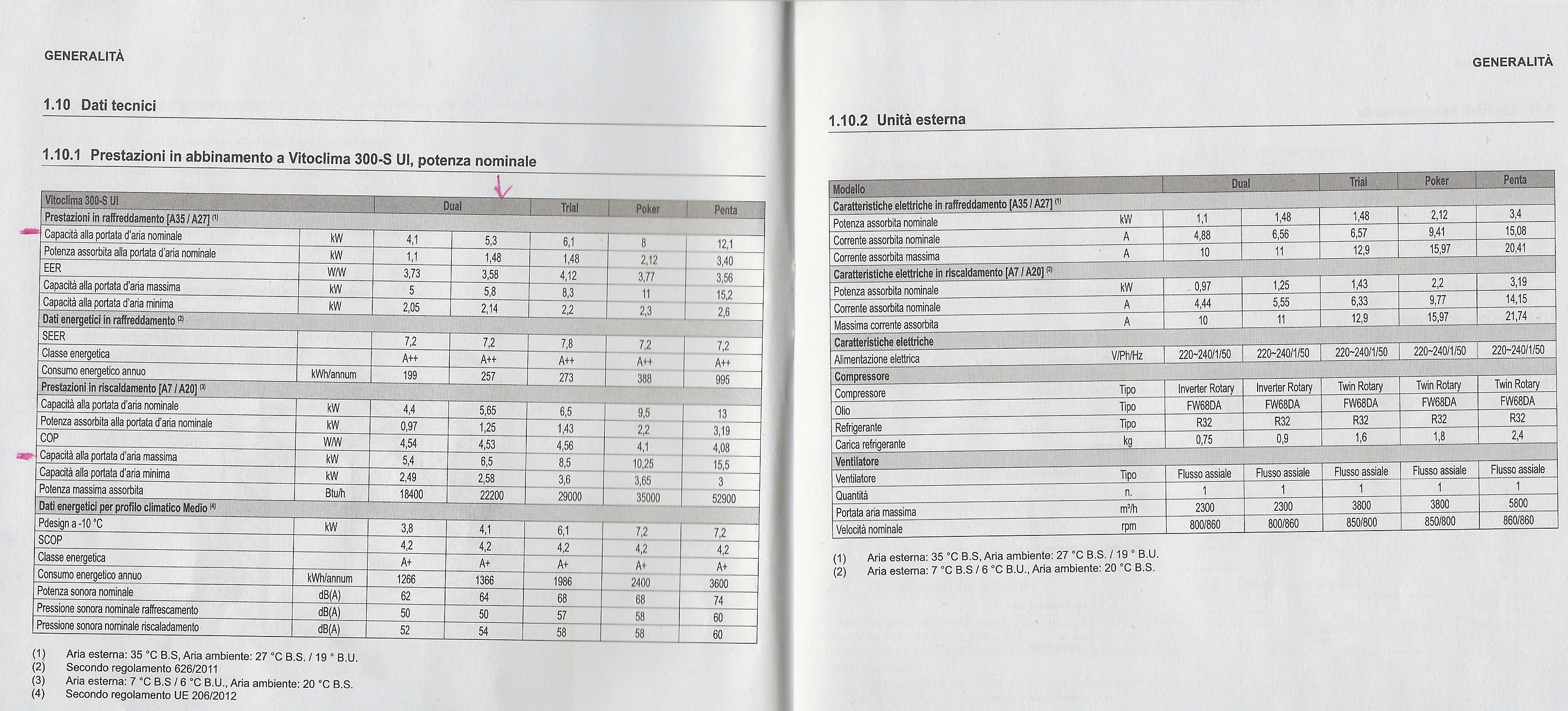

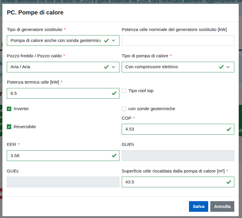

  1. Nell'ultima ora
  2. Alessio Menditto
    Split climatizzatore
    Esce azoto per due motivi: il primo più importante è che se togli i tappi ed esce azoto vuol dire che il circuito è stagno (altrimenti togliendo i tappi non sentiresti nulla e dovresti cominciare a sospettare), il secondo motivo è che se c’è azoto per fortuna non c’è aria umida dentro il circuito.
  3. Buongiorno a tutti, sto compilando la pratica ENEA sul sito e vorrei cortesemente chiedere una conferma sui dati tecnici da inserire, anche perché qualche nomenclatura trovata nei documenti è diversa da quella che trovo sul portale. L'impianto installato ex novo è un dual split marca Viessmann modello Vitoclima 300-S/HE, modello unità esterna O2F3050M3, modello split W3026CLD0 x2. Sul manuale che mi hanno dato c'è un riferimento per il modello O2F3050M3 che dice "5,3 kW DUAL", quindi, tra le due colonne "Dual" ho immaginato di dover fare riferimento alla seconda colonna. Nel manuale, pagina a sinistra, trovo nella sezione "Prestazioni in riscaldamento" la scritta "Capacità alla portata d'aria massima" e vedo 6,5 kW e immagino che si riferisca alla "potenza termica utile" della pratica ENEA, è corretto o devo prendere un altro dato? Ho inoltre ipotizzato di dover spuntare le caselle per "inverter" e "reversibile" e di inserire "pompa di calore con compressore elettrico" e "pozzo freddo/caldo: aria/aria" perché si tratta di un semplice sistema di climatizzatore dual split di tipo residenziale, con un motore esterno che pompa l'aria calda o fredda (e anche perché, nella pagina a destra del manuale, alla voce "compressore", le due colonne dual dicono "Inverter Rotary"), vi risulta corretto anche questo? Infine, EER e COP rispettivamente di 3.58 e 4.53 come li ho trovati nel manuale (corrispondenti sempre alla seconda colonna di quella chiamata "Dual"). Ringrazio anticipatamente per l'aiuto e auguro Buone Feste.
  4. E come fa a segnalare serbatoio pieno se l’acqua non c’è , magari l’acqua non c’è nel serbatoio , ma sta giù sotto la macchina , e fa alzare il galleggiante , ma non scende dal tubo che hai allungato perché è tappato . altrimenti l’asciugatrice non funziona , ma da un errore diverso , non serbatoio pieno
  5. Beccacce per favore devi aprire una nuova discussione, comunque non è gas frigorifero ma azoto.
  6. digei75
    TCL 55c728 All'accensione schermate RGBW in loop
    proverò a vedere un po'. non ho nessuna competenza in elettronica. se fosse un pezzo da sostituire ok altrimenti ciccia. quello che mi rompe è che la tv non ha neanche 5 anni. mi scoccia anche a me. non è il momento per spendere soldi in una tv nuova contando che questa è del novembre 2021. se dovessi riprenderla, prenderei sempre una tv android ma TCL no di sicuro: non può durare così poco.
  7. Buongiorno a tutti, ieri sera la mia lavastoviglie ha iniziato a bippare a lavaggio in corso per lungo tempo. Mezzo assonnato ho aperto ed ho visto che l'acqua era a livello porta. Ho tolto il cestello ed ho svuotato manualmente (non ero lucido per fare altro). Oggi ho letto gi errori in memoria ottenendo i11, iF0 e i42. Mi ha dato l'idea di un problema al pressostato, come accaduto qualche tempo fa e che avevo raccontato qui. Senza smontare, questa volta, ho passato la fascetta dal pozzetto e con una siringa ed un tubicino ho immesso ed aspirato acqua, sempre con livello acqua superiore al foro stesso del pressostato. Foto tratta dalla vecchia discussione Ho aggiunto un litro d'acqua nel pozzetto ed o controllato che sotto non perdesse. Fatto questo ho azzerato gli errori ed ho fatto partire un prelavaggio: l'acqua si ferma a livello giusto: gocciola sotto dalla zona pressostato. Questa volta ho sfilato il pressostato, controllato ed é pulito, anche la guarnizione; rimontato ho avuto lo stesso esito di prima: poca acqua non perde, a livello perde! Tra l'altro, reinserendolo, ho rotto parte della linguetta che fa lo scatto quando é in posizione corretta 😔 Potrei aver rotto qualcosa ravanando per pulirlo con una fascetta o é la guarnizione nera che non riesco a mettere bene? Eventualmente per sostituzione, questi due che elenco sarebbero compatibili: https://www.amazon.it/Pressostato-lavastoviglie-ELECTROLUX-140000554067-140000554083/dp/B0BRJSFK56 https://www.amazon.it/Pressostat-Lavastoviglie-140000554067-140000554018-ELECTROLUX/dp/B0CTXSRL7W Grazie Bob
  8. drn5
    aiuto.
    Il recovery del sistema operativo, fatto attraverso i diversi modi a secondo delle marche dei notebook, utilizza una "copia nascosta" montata sul hard disk. Se il disco fisso si rompe questa manovra non riesce. L'unica soluzione è scaricare dal sito ufficiale di Micro...ft la versione originale e installarla, il tutto attraverso il MediaCreationTool. Se invece il tuo intento è quello di sostituire il disco fisso originale con un altro (più performante o di maggiore dimensione) allora potresti usare un tool gratuito o a pagamento e collegare il nuovo via usb (per copiare tutto il contenuto) per poi andare a sostituirlo al vecchio.
  9. Beccacce
    Split climatizzatore
    Perché in un nuovo Split togliendo I tappi in plastica fuoriesce gas?
  10. Stefano Dalmo
    Lavatrice IGNIS LOA80 impallata. Pressostato?
    Scusa , ma la prima cosa da fare , quale ho detto di fare . non mi pare di aver detto di pulire il manicotto
  11. Stefano Dalmo
    aria impianto termosifoni
    L’impianto deve essere sempre scarico . é la pressione dell’impianto falsa se carichi con impianto caldo a1,5 , e va ricontrollato a freddo , appena possibile. diciamo che se l’acqua dell’impianto è sui 60/65 gradi , puoi ricaricare l’impianto a 1,8 bar , così al raffreddamento ritorna a 1,5
  12. Perché in un nuovo Split togliendo I tappi in plastica fuoriesce gas?
  13. Stefano Dalmo
    Problema lavastoviglie Beko
    a questo punto controlla la pulsantiera ed il cablaggio di collegamento .
  14. Oggi
  15. Alessio Menditto
    Domanda su caldaie
    E allora non ci sta dentro come i tuoi conti giustamente dimostrano. Se lui sceglie una caldaia elettrica e non ha la potenza per scaldare contemporaneamente tutte le stanze, per forza dovrà bilanciare i riscaldamenti solo dove serve, ma non mi sembra una cosa così impossibile da fare. Giusto, quindi è sempre più una cosa fattibile, per il discorso dei 180 euro in più all anno che dire…sono 15 euro al mese che non penso siano una cifra che manda in rovina.
  16. aldo123
    Problema lavastoviglie Beko
    Salve Stefano, si la serratura è stata controllata e funziona bene, il problema è che quando premo il pulsante di accensione si sente il bip, seleziono il programma, ma quando vado per inserire altre funzioni tipo partenza ritardata, mezzo carico e tasto di avvio non succede nulla, e come se quella parte della pulsantiera fosse morta. Di conseguenza non ho neanche la possibilità di effettuare un reset.
  17. reka
    aria impianto termosifoni
    se lo faccio a caldo deve essere sempre 1,2 o faccio l'80% della pressione a caldo?
  18. Menotti12
    aiuto.
    vorrei capire ,un ardisk nuovo inserito in un portatile come fare per rimettere windows dal bios mi dice sempre errore.
  19. click0
    Domanda su caldaie
    mah... secondo me vuole scaldare ovunque, non una stanza alla volta (idea mia) altrimeti basta un radiatore ad olio e lo si posiziona alla bisogna comunque è il picco massimo da guardare, una caldaia non funziona h24 a piena potenza diciamo che in fase di messa in servizio (impianto freddo) li sfrutti quasi sicuramente meno potenza vuol dire anche più tempo per mettere a regime l'impianto di base passare da 3 a 10kw di fornitura costa circa 25 (quota potenza annuale al kw di contratto) x7 >> 175 euro in più all'anno
  20. BADPI59
    aria impianto termosifoni
    e compressore,comunque lo puoi fare anche adesso solo che devi ricontrollare la pressione di carica caldaia a freddo
  21. BADPI59
    Autoclave che non va
    una pompa come quella a spanne è di almeno un hp ,se con dello svitol va ,meglio considera il cuscinetto e siccome ne ha due da sostituire entrambi più valvola di tenuta
  22. reka
    aria impianto termosifoni
    ok grazie! oggi cerco il manometro e domattina a freddo ci provo.
  23. Alessio Menditto
    Domanda su caldaie
    Certo, sempre perché la caldaia è costretta a scaldare 24/24 stanze che si abitano poche ore al giorno, tipo camere da letto e bagni, pure qui bisogna scendere a compromessi se si vuole scaldare con elettricità, non puoi avere la stessa cosa che col gas, ma non è colpa dell elettrico ma perché il sistema di fornitura evidentemente non vuole che ti scaldi con l’elettricità.
  24. BADPI59
    aria impianto termosifoni
    no, devi scaricare pressione all'impianto quando il manometro caldaia ti segna zero carichi il vaso,portato il vaso ad 1,2 ricontrolla manometro caldaia,se salito devi scaricare ancora pressione all'impianto questo fino che non trovi vaso 1,2 caldaia zero
  25. click0
    Domanda su caldaie
    una caldaia eroga normalmente più di 25 kw e si è già a circa 1/3 della potenza sarà un contratto "domestico non residente" con i medesimi limiti
  26. Alessio Menditto
    Domanda su caldaie
    Allora si sta sotto i 15 e pazienza si pagherà un po’ di più di canone mensile. I compromessi si pagano, altrimenti non sarebbero compromessi, come se poi attaccare una pdc ai termosifoni sarebbe tutto rose e fiori, l’abbiamo già fatto tante volte questo discorso, cerchiamo di raccontare le cose in realtà come stanno e tutto quello che implica una pdc attaccata ai termosifoni.
  27. reka
    Domanda su caldaie
    parla di 6 giorni all'anno direi che non è già adesso "residente", io cercherei di starci dentro con una caldaia 9kW, magari scegliendo di riscaldare solo due livelli ce la fa con la 6
  1. Carica più attività
