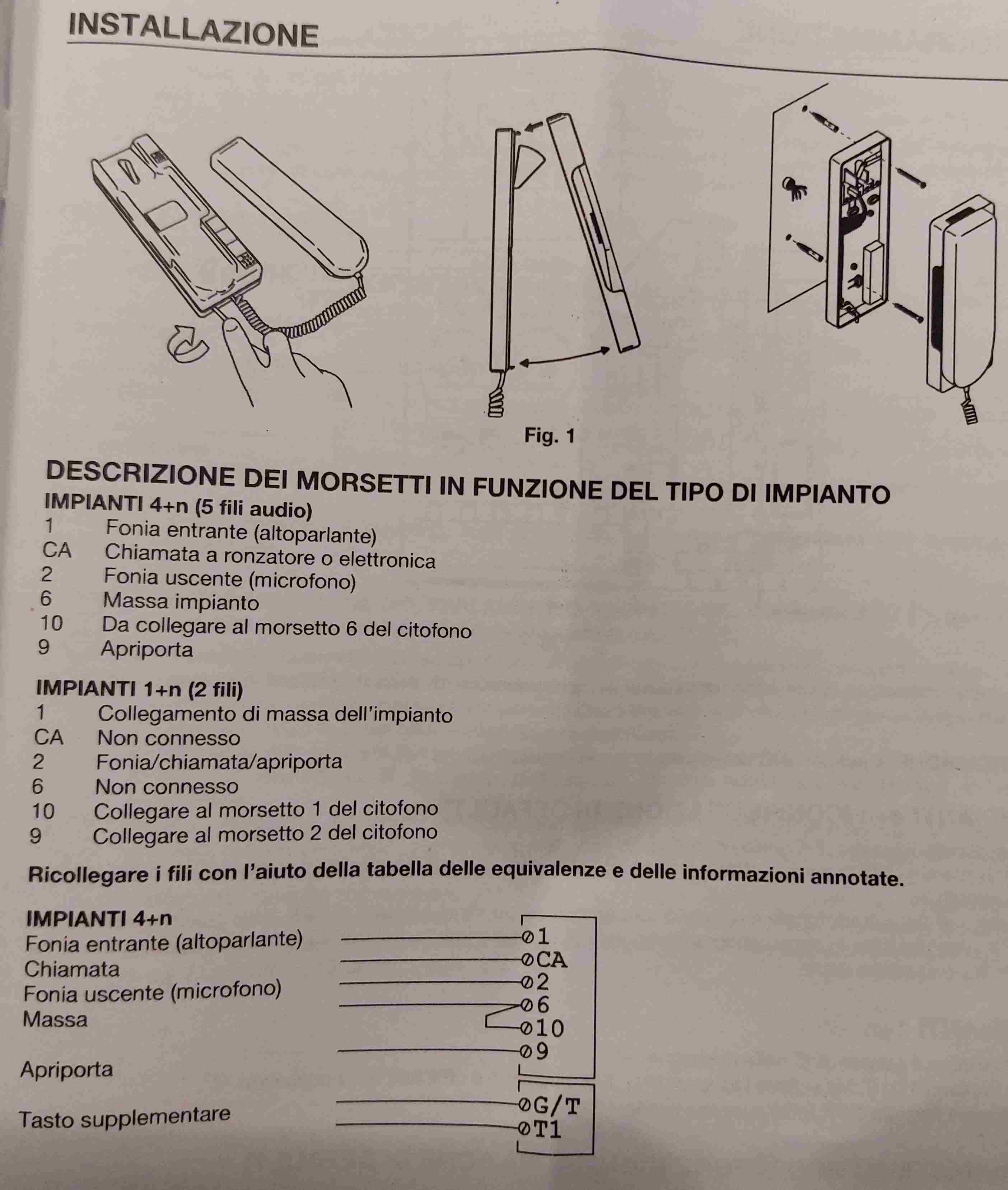

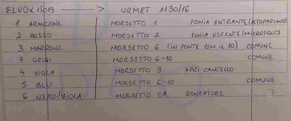

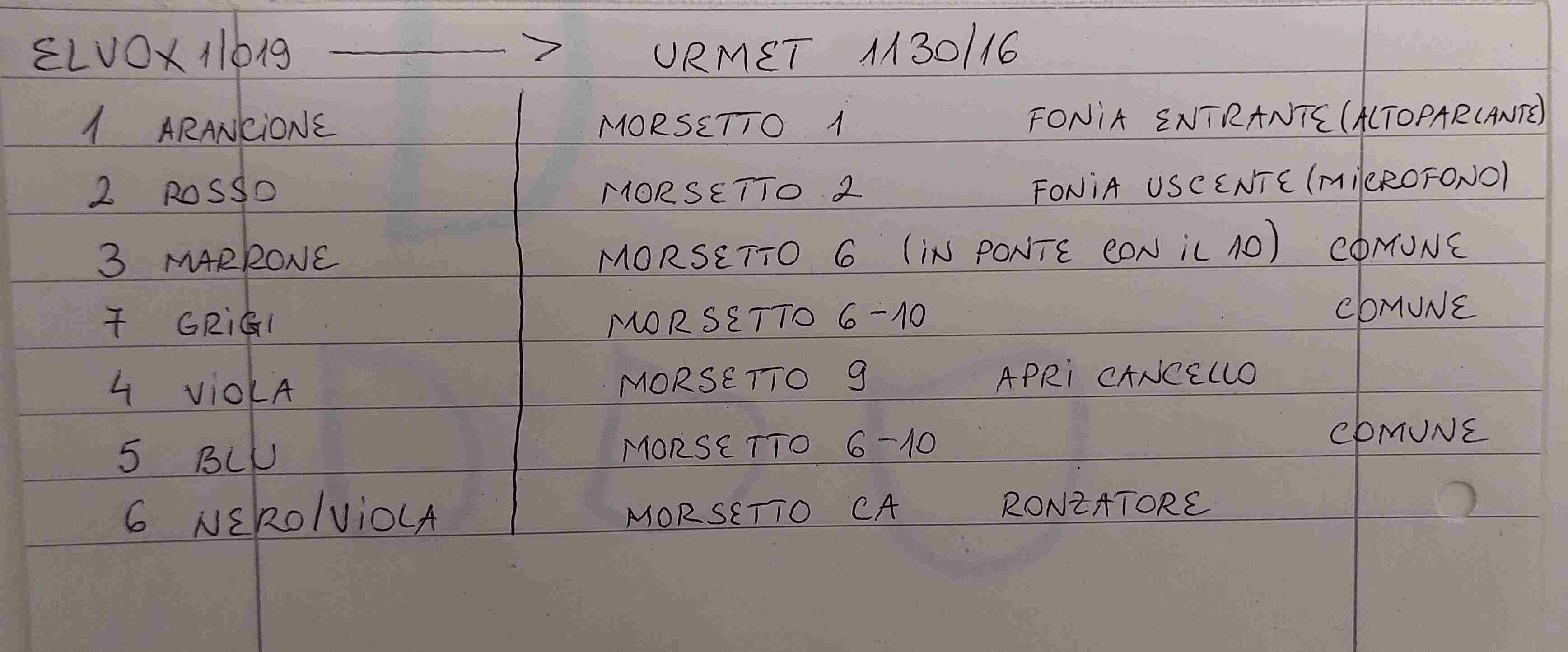

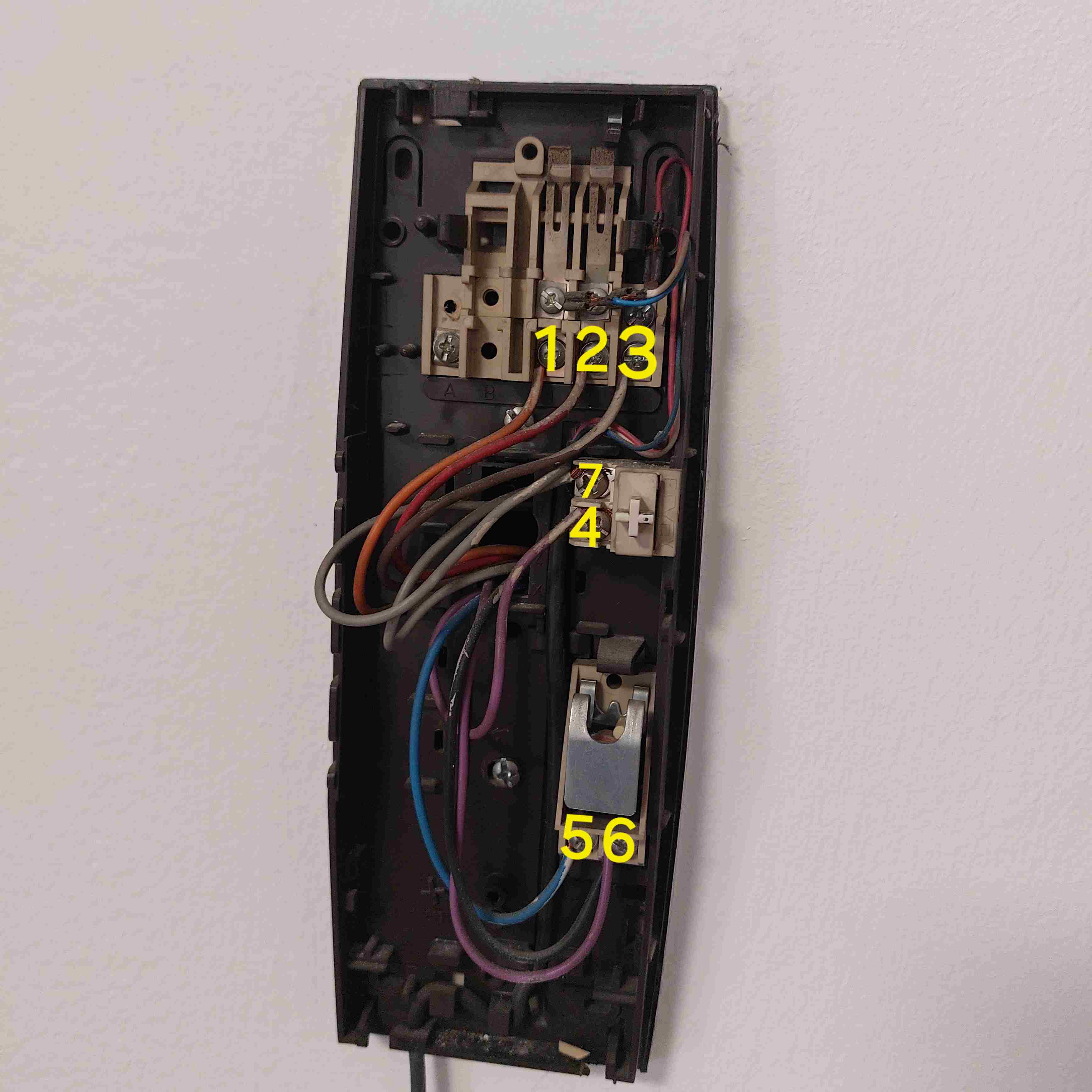

Prese e interruttori su legno: obbligo scatola?
Maurizio Colombi ha risposto a mik2 alla discussione in Altri argomenti elettrici
Mi dispiace, ma il regolamento di PLCForum , che hai dichiarato di aver letto all’atto dell’iscrizione, vieta espressamente di accodarsi alle discussioni ferme da parecchio tempo. Per favore, riproponi il tuo quesito aprendo una nuova discussione. Grazie DISCUSSIONE CHIUSA -
Lavastoviglie whirpool w 75/3
Stefano Dalmo ha risposto a giangigi alla discussione in Lavastoviglie
appena accendi ti da la possibilità di impostare un programma a piacere ? Se non lo consente , prova a tenere premuto il tasto avvio per 5 secondi e vedi se inizia a scaricare . Ovviamente chiudendo la porta , e dopo lo scarico lo permette . -
Come sostituire Elvox 1/019
Al3xx ha risposto a Al3xx alla discussione in Citofoni, videocitofoni e intercomunicanti
È arrivato l'urmet 1130/16. Prima di cappellare, allego lo schema e una nota dove ho scritto come collegherei i fili, cosi se puoi dare un occhio e darmi l'ok. È tutto giusto? -
scusa dimenticavo prima che parta una pompa, per pochi secondi, si sente un leggero ronzio.
Stefano Dalmo ha iniziato a seguire Regolazione potenza HÖGKLASSIG
Regolazione potenza HÖGKLASSIG
Stefano Dalmo ha risposto a aviator76 alla discussione in Forni - Microonde - Cucine
La regolazione della potenza massima (Power Management) sul piano a induzione IKEA HÖGKLASSIG permette di limitare l'assorbimento energetico (es. 2.8kW, 3.5kW, 6kW, 7.4kW) per evitare il distacco del contatore. Si imposta solitamente durante la prima installazione o tramite una specifica sequenza di tasti descritta nel manuale utente. Come impostare la limitazione di potenza: Attivazione: Con il piano spento, collegare l'apparecchio alla rete elettrica e, entro 2 minuti, toccare e tenere premuto il tasto accensione/spegnimento per 3 secondi. Accesso al menu: Viene emesso un segnale acustico. Premere il tasto timer. Selezione potenza: Usare i tasti '+' e '-' del timer per selezionare il livello di potenza desiderato tra le opzioni disponibili (visibili sul display, spesso indicate con 'P' e un numero). Conferma: Premere nuovamente il tasto accensione/spegnimento per confermare e uscire dal menu. IKEA +4 -
Quando accendo la lavastoviglie, vedo accese fisse la spie del programma 40° e quella del tasto di start, non mi da la possibilità di cambiare programma. Chiudo lo sportello inizia a bippare di continuo e dopo un attimo parte la pompa per 5 sec. riaprendo lo sportello smette di suonare e la spia del tasto programma lampeggia per 6 volte. Ho provato a togliere l'alimentazione per resettare ma non cambia nulla. Spero che sia sufficiente per una prima analisi. grazie
Sostituzione videocitofono terminale interno condominiale
Lebron5 ha risposto a Lebron5 alla discussione in Citofoni, videocitofoni e intercomunicanti
- Oggi
sasunik11 ha aderito alla comunità
Ciccio 27 ha iniziato a seguire Rex Techna TT8E - All'avvio non parte e va in blocco
Rex Techna TT8E - All'avvio non parte e va in blocco
Ciccio 27 ha risposto a Igormaiden alla discussione in Lavastoviglie
Concordo. Comunque vale la pena ripararla. 😉 -
Ricezione di canali che vanno e vengono.
snipermosin ha risposto a remo rigamonti alla discussione in Impianti TV
Il filtro va bene, è già un elemento in meno che potrebbe causare disturbi. -
Regolazione potenza HÖGKLASSIG
drn5 ha risposto a aviator76 alla discussione in Forni - Microonde - Cucine
Se parli della potenza massima del piano (7,3KW), non vedo scritto da nessuna parte che si possa abbassarla. Anche se quanto riportato qui a pagina 47 è un pò da interpretare. Se invece parli della regolazione dei singoli "fuochi" allora leggi il manuale di istruzione qui a pagina 55. -
RunLikeHell ha iniziato a seguire Prese e interruttori su legno: obbligo scatola?
Prese e interruttori su legno: obbligo scatola?
RunLikeHell ha risposto a mik2 alla discussione in Altri argomenti elettrici
Scusate il necroposting, ma ho trovato questa discussione cercando proprio in merito alla mia problematica e mi pare attinente. Tra 10 giorni mi monteranno la cameretta nuova dei bambini, vorrei predisporre una presa e delle USB sopra a ciascuno letto. Ci sono mensole e pannelli di legno, ma a naso non avrò spazio oltre ai 3,5/4 cm al massimo per il blocco prese. Ho trovato dei blocchi compatti come questo (https://amzn.eu/d/0c8RFjs6) che hanno una profondità complessiva che potrebbe andare, ma andrebbero installate con dietro una scatola a quanto ho capito... E le scatole da cartongesso sono profonde più di 5 cm, non ci stanno. Come ne esco? Non esistono dei monoblocchi da incasso con una presa 10A più USB c a ingombro ridottissimo, già autoconsistenti in termini di isolamento, sicurezza e fissaggio? Grazie mille a chi vorrà darmi qualche dritta. -
aviator76 ha iniziato a seguire Regolazione potenza HÖGKLASSIG
Buongiorno,chi sa come si imposta la potenza del puano induzione ikea HÖGKLASSIG?non sta scritto da nessuma parte..grazie
Livio Orsini ha iniziato a seguire Bloccato sulla videata "Smart Android "
Bloccato sulla videata "Smart Android "
Livio Orsini ha risposto a nicorica alla discussione in Altre marche TV
Maurosicilia, leggi con attenzione il regolamento che hai accettato: non è mai ammesso accodarsi aqd latre discussioni. Se vuoi avere risposte devi aprire sempre una tua discussione. -
Bloccato sulla videata "Smart Android "
Maurosicilia ha risposto a nicorica alla discussione in Altre marche TV
Ho lo stesso problema qualcuno puo' aiutarmi -
Maurosicilia ha aderito alla comunità
SOSORIA ha aderito alla comunità
excelsaga ha aderito alla comunità
Ricezione di canali che vanno e vengono.
remo rigamonti ha risposto a remo rigamonti alla discussione in Impianti TV
caldaia Vaillant Tecnoblck VCW 280 E problema acqua sanitaria
adrobe ha risposto a lente alla discussione in Guasti/Problemi Riscaldamento
avevi scritto questo, da che si deduceva che non c'era un problema sul micro del commutatore idraulico -
Da ex camperista, con un terzo/metà dei soldi preferisco un piccolo gruppo elettrogeno a benzina silenziato, autonomia "illimitata". Quelli che dici tu sono belli, con la App che fa "cool", però pesano un pacco, costano un botto e quando sono scariche ti serve la 220 per caricarli. Il pannello solare per caricarlo è uno specchietto per le allodole.
Ricezione di canali che vanno e vengono.
snipermosin ha risposto a remo rigamonti alla discussione in Impianti TV
Fai anche la prova di staccare il cavo dell'antenna dalla centralina e collegarlo direttamente ad una tv, se ne hai una piccola puoi portarla direttamente vicino al centralino così non dovrai fare giunti, in pratica solo cavo antenna e tv. Fatto questo fai una ricerca e controlla se gli stessi canali danno ancora noia. Se la tv è provvista del menu tecnico con barre di segnale e qualità è ancora meglio; in questo caso facci sapere livello e qualità dei canali capricciosi. -
Stefano Dalmo ha iniziato a seguire Rex Techna TT8E - All'avvio non parte e va in blocco
Rex Techna TT8E - All'avvio non parte e va in blocco
Stefano Dalmo ha risposto a Igormaiden alla discussione in Lavastoviglie
Se lo fa già da quando metti in moto , sarà certamente la pompa di lavaggio , visto che fa anche da pompa di scarico e va sostituita se fa rumore , si saranno rotti i cuscinetti per problemi al premistoppa . potrebbe anche essere in perdita il condensatore , ma il problema serio è il motore rumoroso , magari smontando il motore cambi pure il condensatore . -
nemozx ha aderito alla comunità
Ricezione di canali che vanno e vengono.
remo rigamonti ha risposto a remo rigamonti alla discussione in Impianti TV
Ok, ti ringrazio, ne comprerò uno e provo. Grazie ancora. -
Videocitofono Comelit Bravo
GiovanniZ ha risposto a GiovanniZ alla discussione in Citofoni, videocitofoni e intercomunicanti
Ecco un a foto della pulsantiera esterna con rimossa la cornice. Come vedete la scatola nera è fissata solamente con una vite nella parte superiore centrale , sembra tra le altre cose una vite per legno di grosse dimensioni e provando ad avvitare o svitare sembra bloccata. Con quale tipo di videocitofono se non il Comelit Quadra Wi fi lo sostituireste per avere il minor tipo di problemi dall'aspetto della muratura e la maggior compatibilità con quello esistente , rendendo cioè il lavoro più semplice ? Grazie -
Ricezione di canali che vanno e vengono.
ALLUMY ha risposto a remo rigamonti alla discussione in Impianti TV
Esatto. In pratica questi filtri attenuano fortemente le frequenze passate agli operatori mobili, oltre i 700MHz, che per come sono modulate danno molto fastidio agli amplificatori e alle TV, dando il problema degli squadrettamenti fino alla "scomparsa" dei segnali TV. -
Ricezione di canali che vanno e vengono.
remo rigamonti ha risposto a remo rigamonti alla discussione in Impianti TV
Ciao, ti ringrazio. Per la direzione dell'antenna ho seguito Il sito che mi hai indicato e ho puntato nelle varie direzioni indicate, e la ricezione e possibile solo da una direzione. Il mio vicino ha l'antenna puntata nella stessa direzione, ti ringrazio. Perdonami ora per le domande da incompetente. Ho cercato in rete cosa non i filtrini e ho intenzione di provarlo dato la poca spesa. Presumo che dovrei metterlo sul cavo di entrata prima che entri nell'amplificatore. E' corretto? Grazie in anticipo. -
caldaia Vaillant Tecnoblck VCW 280 E problema acqua sanitaria
lente ha risposto a lente alla discussione in Guasti/Problemi Riscaldamento
Buongiorno, finalmente sono riuscito a risolvere il mio problema, dopo aver fatto la manutenzione al gruppo acqua e regolato la portata agendo sulla vite specifica, il problema rimaneva uguale, allora leggendo qua e la su internet ho trovato qualcuno che consigliava la sostituzione del commutatore idraulico codice 012646, ho provato e ora funziona tutto alla perfezione. -
ALLUMY ha iniziato a seguire Ricezione di canali che vanno e vengono.
Ricezione di canali che vanno e vengono.
ALLUMY ha risposto a remo rigamonti alla discussione in Impianti TV
Può essere che hai disturbi dall'LTE. Una cosa da fare subito è inserire un filtrino LTE 4/5G in ingresso al centralino, e vedere se già così migliora. Sul sito otgtv ci sono le tabelle dei canali ricevibili suddivise per zone. Prova a darci un'occhiata per valutare se è indispensabile una seconda antenna, poi vediamo. Ciao
