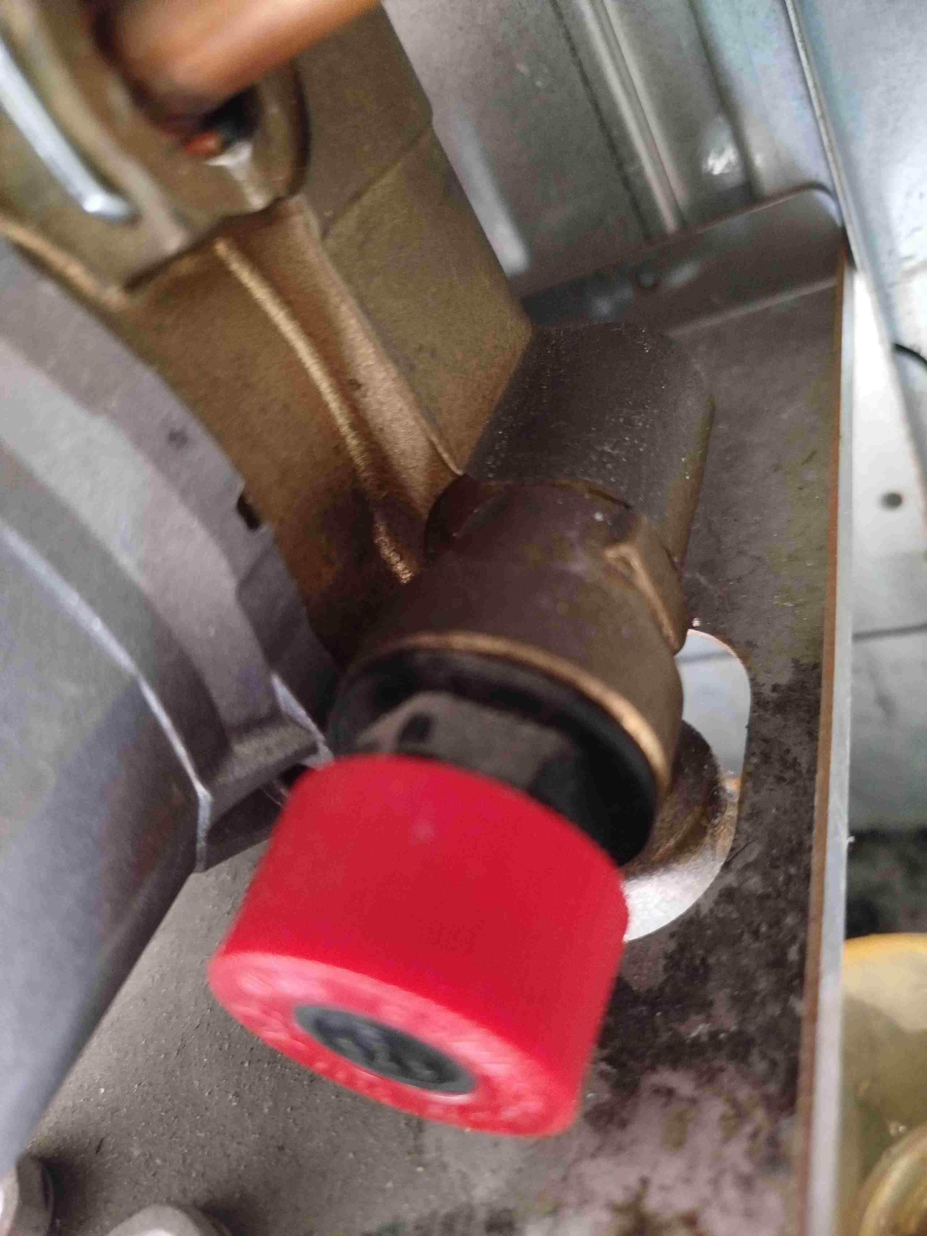

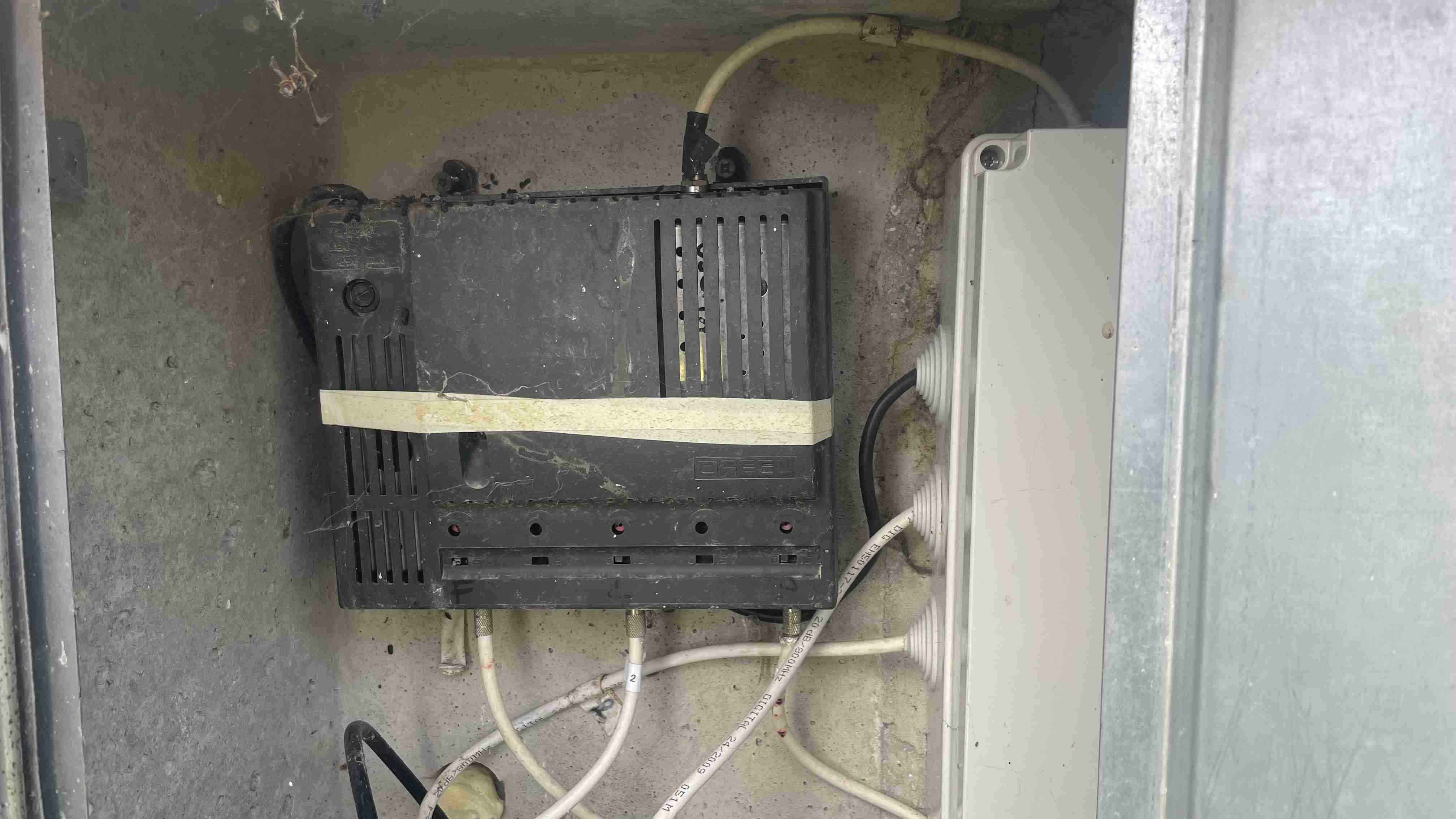

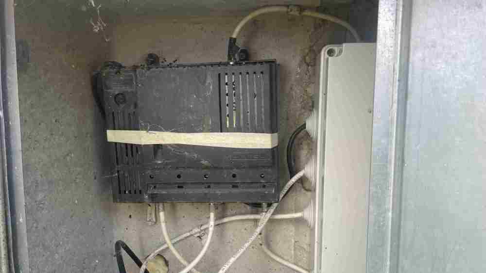

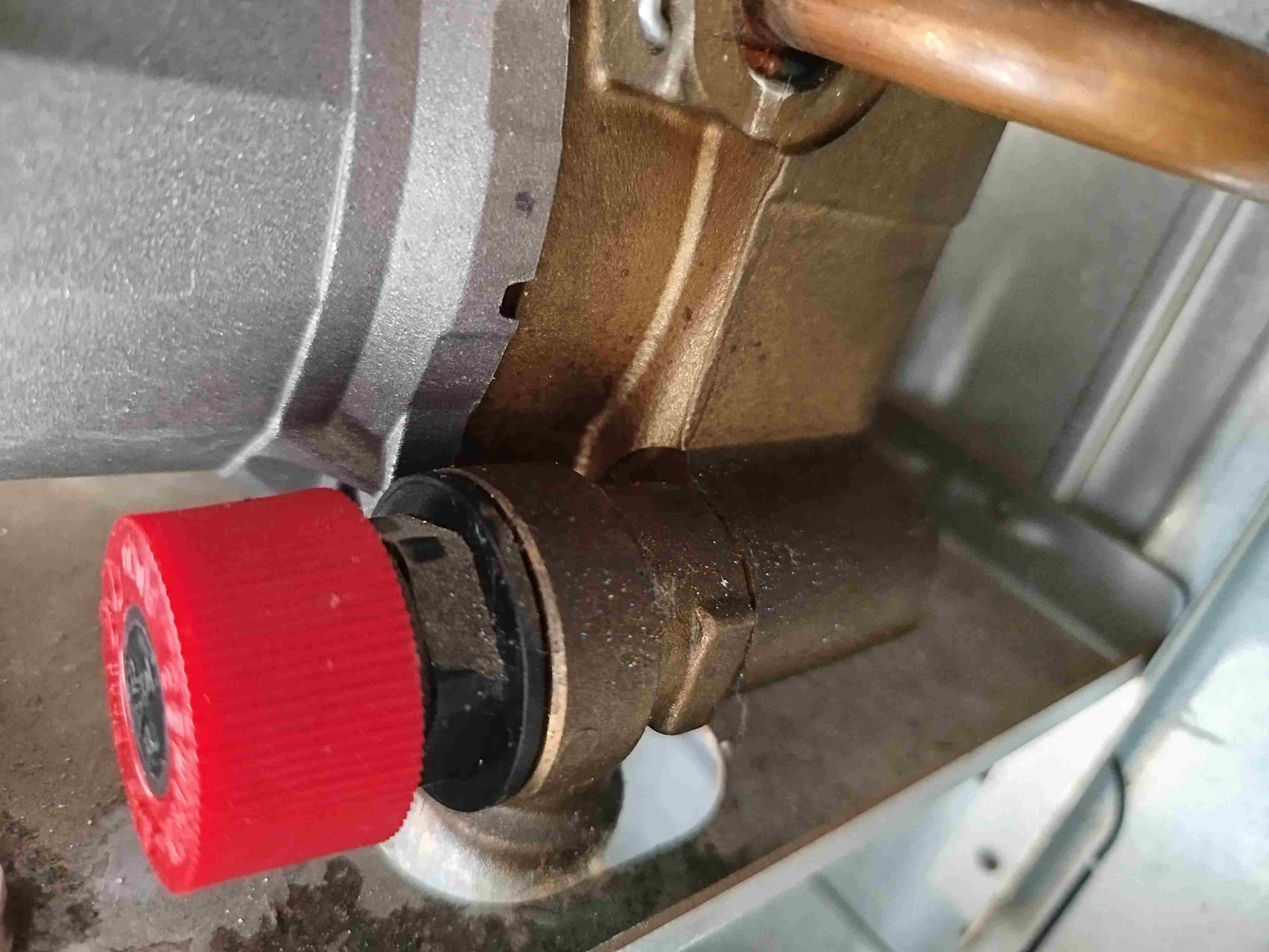

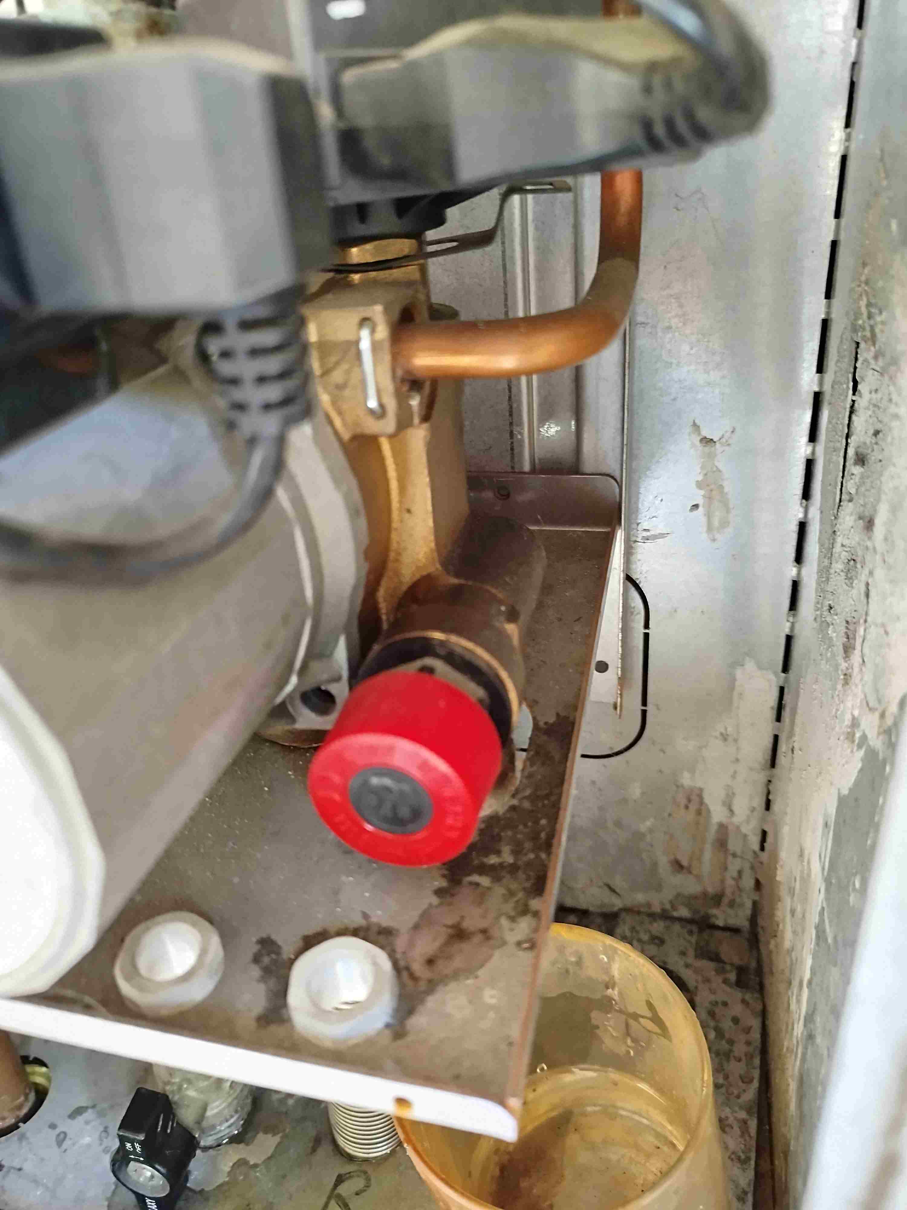

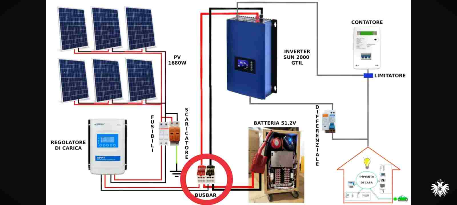

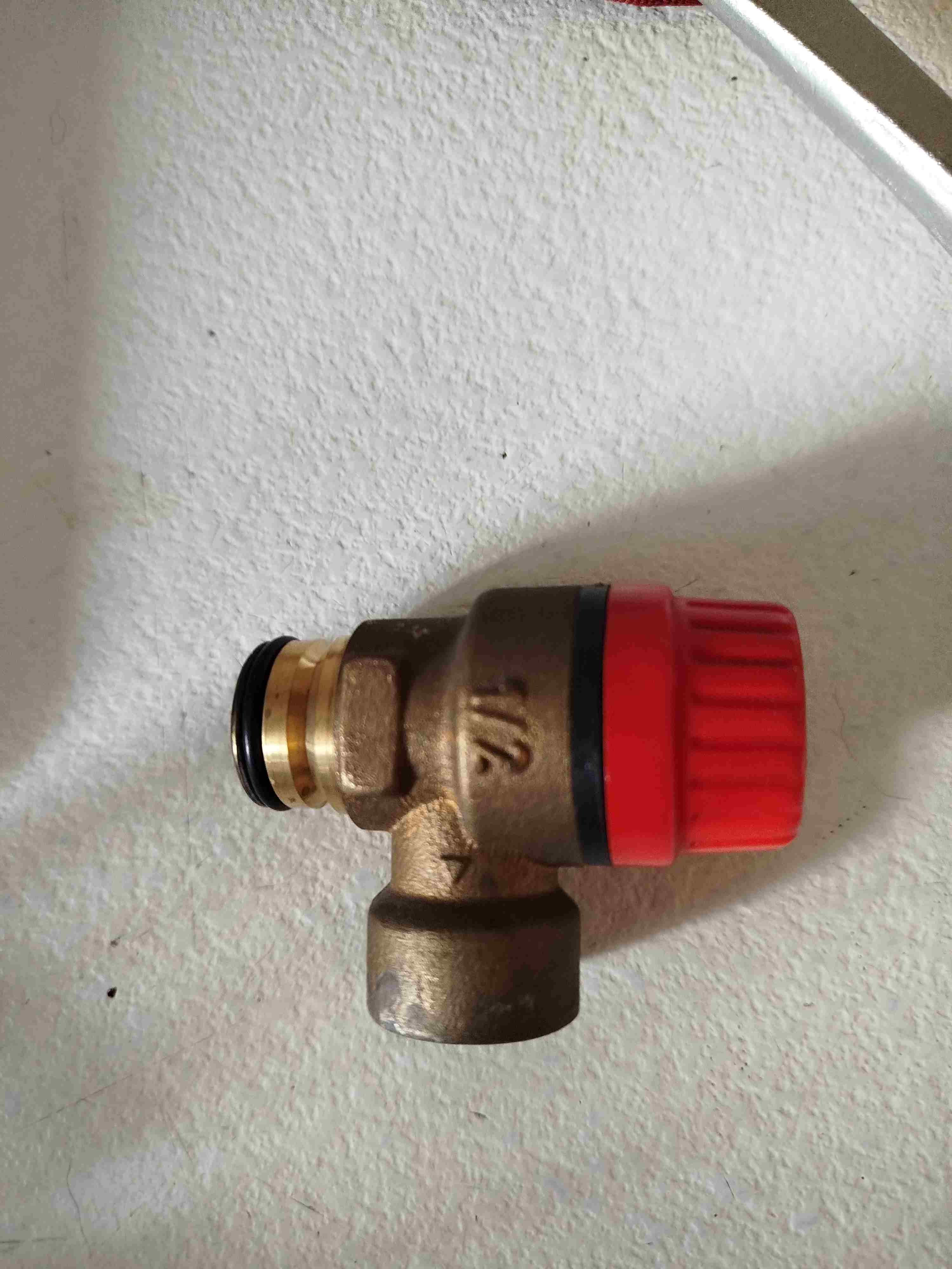

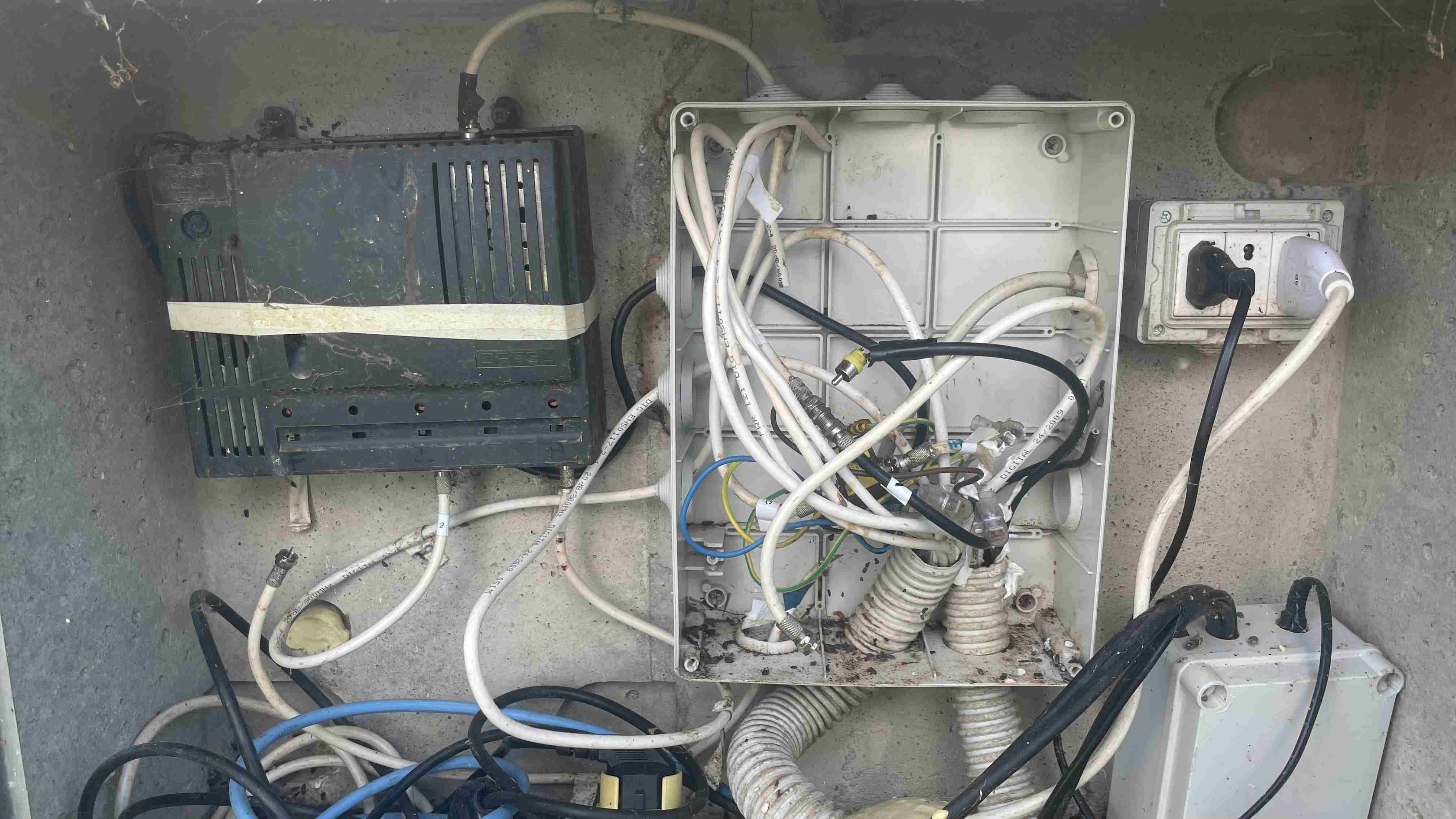

Aiuto Urgente cambio valvola sicurezza
Stefano Dalmo ha risposto a Simone Mazzali alla discussione in Impianti Riscaldamento
Attenzione che questa quando perde è perché la pressione in caldaia sale fino ad arrivare a tre bar . -
Stefano Dalmo ha iniziato a seguire Aiuto Urgente cambio valvola sicurezza
Aiuto Urgente cambio valvola sicurezza
Stefano Dalmo ha risposto a Simone Mazzali alla discussione in Impianti Riscaldamento
In pratica potresti pulirla svitando solo la parte in plastica . ma se la vuoi smontare , guarda sotto ci deve stare un grano esagonale che ne blocca l’estrazione , nella gola che vedi -
Generatore ultrasuoni per scaccia talpe
Livio Orsini ha risposto a ALLUMY alla discussione in Apparati, Schemi & circuiti
Il vero problema è proprio la trasmissione delle vibrazioni al terreno. Avere un trasduttore in aria è relativamente semplice, la difficoltà è la trasmissione di queste vibrazioni al terreno. -
Piastra aiwa Ad F810 assenza segnale ingresso sul canale destro
Livio Orsini ha risposto a gorkys alla discussione in Radio - Stereo - Autoradio - HiFi - CD - DVD
Se non credi di avere la necessità di un discreto oscilloscopio anche per applicazioni future, allora lo strumento che hai individuato può avere un senso, altrimenti è meglio ipotizzare una spesa di almeno 200€ e acquistare uno strumento più "serio" -
Nuovo impianto prima casa no gas
Maurizio Colombi ha risposto a Geogeo alla discussione in Progettazione impianti elettrici civili e terziario
E fai bene, ma fai attenzione! Se non hai i requisiti, un consiglio reperito su un forum (anche se è PLCForum) non ti solleverà da tutto quello che consegue questa decisione. Soprattutto se dovrai richiere un abitabilità e serviranno documenti... -
Non riesco a vedere Rai Radio 2 Visual HD (202) su un televisore, su gli altri si vede
ALLUMY ha risposto a jacoscar alla discussione in Impianti TV
Posso dirlo? È inguardabile! Già è un miracolo se vedi bene quasi tutto. Cosa c'è dentro quella scatoletta in basso a destra? In ogni modo, il centralino è certamente obsoleto, ma se funziona ancora forse ti basta aggiungere un filtro 5G in ingresso dell' antenna. Vediamo se così le cose migliorano. Puoi postare anche una foto dell' antenna? Giusto per capire in che condizioni è... -
Nuovo impianto prima casa no gas
Geogeo ha inserito una discussione in Progettazione impianti elettrici civili e terziario
Buongiorno, sto progettando l’impianto elettrico nuovo di casa mia ( appena presa ) è completamente da rifare visto che non ha nemmeno il salvavita in casa, la luce viene direttamente dal contatore generale.. Qualcosina capisco però ho dei dubbi e vorrei se fosse possibile ricevere dei chiarimenti. L’appartamento non è enorme è un trilocale che però ho deciso di fare tutto elettrico senza gas, quindi piano a induzione e riscaldamento/raffrescamento con climatizzatore canalizzato con bocchetta dedicata in ogni stanza. Avrò sicuramente il 4.5kw ma lo vorrei già predisporre per poterlo aumentare a 6kw in futuro nel caso ne avessi bisogno. Pensavo di strutturarlo in questo modo: Da centralino montante di 15 metri in tubo di plastica dedicato fino al quadro in casa fili da 6mm. Vicino al contatore mettere Magnetotermico Differenziale 1P+N 32A 300mA 220V-6KA Quadro elettrico in casa da 24 modul 12+12 SOLUZIONE A (mi costerebbe un sacco questa soluzione) 1. Fila Superiore in ordine 1 Generale Quadro (2 moduli): Un Magnetotermico 32A (6kA). 2 Scaricatore di Sovratensione (SPD) (2 moduli) serve davvero? 3 Linee Generali (1 moduli cad.): o Magnetotermico Differenziale 10° classe AC (Luci) 1 moduli o Magnetotermico Differenziale 16° classe A (Prese Generali) 1 moduli Totale mudili occupati 6 su 12 2. Fila Inferiore (Carichi Pesanti Dedicati) Piano Induzione (1 moduli): Magnetotermico Differenziale 25A classe A Forno (1 moduli): Magnetotermico Differenziale 16A classe A Lavatrice (1 moduli): Magnetotermico Differenziale 16A classe A Lavastoviglie (1 moduli): Magnetotermico Differenziale 16A classe A Climatizzazione canalizzato inverter (1 moduli): Magnetotermico Differenziale 16A classe F Boiler in pompa di calore (1 moduli): Magnetotermico Differenziale 16A classe F Frigorifero inverter (1 moduli): Magnetotermico Differenziale 16A classe F Totale mudili occupati 7 su 12 SOLUZIONE B (piu’ economica) 1. Fila Superiore in ordine 1 Generale Quadro (2 moduli): Un Magnetotermico 32A (6kA). 2 differenziale puro 25a CLASSE A (2 moduli) e sotto: o Magnetotermico 10° curva C (Luci) 1 moduli o Magnetotermico 16° curva C (Prese Generali) 1 moduli Totale mudili occupati 6 su 12 2. Fila Inferiore (Carichi Pesanti Dedicati) differenziale puro 32a CLASSE F (2 moduli) e sotto: · Piano Induzione (1 moduli): Magnetotermico 25A curva C · Forno (1 moduli): Magnetotermico 16A curva C · Lavastoviglie (1 moduli): Magnetotermico 16A curva C · Boiler in pompa di calore (1 moduli): Magnetotermico 10A curva C (assorbe 200w) · Frigorifero inverter (1 moduli): Magnetotermico Differenziale 10A curva C · Lavatrice (1 moduli): Magnetotermico Differenziale 16A curva C differenziale puro 16A CLASSE F (2 moduli) e sotto: Climatizzazione canalizzato inverter (1 moduli): Magnetotermico 16° curva C Preferirei separare completamente il canalizzato che è quello sempre in funzione e arriva ad assorbire anche 2.5kwh di picco massimo. Totale mudili occupati 11 su 12 Per quanto riguarda invece l’impianto, ho usato un centralino da 24 moduli, da li farò partire le dorsali corrugati da 25mm o 32mm con cavi da 4mm, sotto ho messo una cassetta da 500x200 è enorme lo so, ma ormai che ho bucato nel muro preferivo avere spazio extra cosi non ho scuse. Poi in ogni ambiente ho messo una cassetta di derivazione di 300x150, cosi può starci tutto e pure in abbondanza, solo il bagno non ha nessuna cassetta di derivazione al suo interno ma si appoggia a quello in corridoio. Dal centralino generale partono 3 corrugati da 25mm in ogni cassetta di derivazione, 1 per le luci 1 per le prese e 1 di scorta. Poi per quanto riguarda: lavatrice, piano induzione, lavastoviglie, boiler, frigorifero, forno, climatizzatore per ognuno di loro un corrugato da 25mm dedicato dal centralino generale con cavi da 2.5mm o 4mm. Questo è piu o meno tutto, so che se giusta la soluzione A è sicuramente la migliore, ma ogni magnetotermico diff in classe F mi costa sui 70€ almeno.. e quelli in classe A sui 50€, per questo se corretta preferirei la soluzione B. -
Simone Mazzali ha iniziato a seguire Aiuto Urgente cambio valvola sicurezza
Aiuto Urgente cambio valvola sicurezza
Simone Mazzali ha inserito una discussione in Impianti Riscaldamento
Buongiorno mi spiegate come cambiare la valvola di sicurezza? Ho visto che ha dei denti dopo da chiave inglese ma non ho molto spazio per lavorare.. è a pressione? La valvola mi perde un po' devo cambiarla. Metto la foto di una valvola che avevo di scorta. Sono senza acqua calda😅 Grazie -
Stringhe differenti per numero pannelli, e produzione per stringa.
Marco1510 ha risposto a Marco1510 alla discussione in Fotovoltaico
Mi serviva un'opinione rapida per dare un senso a quei dati mentre aspettavo di parlarne qui sul forum. Secondo te il ragionamento sulle due stringhe da 7 regge? -
Non riesco a vedere Rai Radio 2 Visual HD (202) su un televisore, su gli altri si vede
jacoscar ha risposto a jacoscar alla discussione in Impianti TV
Questo è quello che c’è fuori sotto al palo dell’antenna. Il cavo a sinistra che è connesso nella prima foto e disconnesso nella seconda non era collegato a niente - Oggi
Programma Eco Lavastoviglie Miele
Ciccio 27 ha risposto a massimoc65 alla discussione in Lavastoviglie
Di solito succede quando non la si avvia immediatamente dopo aver rabboccato il sale. -
Programma Eco Lavastoviglie Miele
Ganimede77 ha risposto a massimoc65 alla discussione in Lavastoviglie
Un pensiero a riguardo... fino a qualche tempo fa, sulla maggior parte delle macchine, almeno su quelle che mi sono capitate, più che ECO si chiamava BIO, BIO per b i o l o g i c o. Ovvero un ciclo a temperatura media (50-55°) che, combinato con una lunga durata, era ottimizzato per l'azione enzimatica del detersivo che a sua volta doveva contenere enzimi. La cosa consentiva effettivamente di ottenere risultati accettabili (su sporco normale) con risparmio energetico ed in parte di acqua. Spesso nei manuali si avvertiva di non usare solo quello ma di combinarlo con cicli normali o intensi nella pratica quotidiana. La situazione ora è letteralmente degenerata, un ciclo a 45° NON LAVA! Toglierà residui, farà lucidare l'acciaio poco sporco... ma non è igienico! Così si ottiene il livello igienico del lavaggio a mano. -
Asciugatrice in cantina
Ciccio 27 ha risposto a Pisacane alla discussione in Lavatrici - Asciugabiancheria
michpao ha iniziato a seguire Cancellazione errori electrolux perfect care 600 EW6F492Y
Cancellazione errori electrolux perfect care 600 EW6F492Y
michpao ha risposto a quarevivi alla discussione in Lavatrici - Asciugabiancheria
Prima bisogna risolvere il guasto e poi si possono cancellare gli errori, altrimenti ritornano. Per resettare l’errore, premere mentre mostra il codice, i due tasti (Delay e Avvio). L’errore è cancellato, ora spegnere la macchina, portando il selettore su OFF. -
Lavatrice Ariston margherita al748tx gira sempre nello stesso verso
Ciccio 27 ha risposto a ciakst alla discussione in Lavatrici - Asciugabiancheria
Test in simulazione di scambio dati tra un S7-300 ed un S7-1500.
ASCII Group ha risposto a ASCII Group alla discussione in S7-1500
Ottimo Acquaman, di nuovo grazie. -
Test in simulazione di scambio dati tra un S7-300 ed un S7-1500.
acquaman ha risposto a ASCII Group alla discussione in S7-1500
Si, sul 300 devi creare solo le DB, mentre sul 1500 metti i blocchi PUT e GET e crei le DB di scambio dato. Sul 1500 ricordati che le DB devono essere NON OTTIMIZZATE. -
Batteria e inverter in parallelo sotto regolatore di carica
malu1963 ha inserito una discussione in Fotovoltaico
Ciao a tutti, in un impianto come da immagine allegata, dato per scontato che tensioni e correnti dei vari elementi siano compatibili, mi chiedo, visto che batteria e inverter sono banalmente in parallelo sotto il regolatore di carica, come si ripartiscono tra loro la potenza in ingresso ? Tolti i casi estremi di batteria carica in cui tutto dovrebbe andare all'inverter e carico nullo sull'inverter in cui tutto dovrebbe andare alla batteria, nelle situazioni intermedie cosa succede non essendoci nessun sistema di controllo che determina le priorità ? -
Test in simulazione di scambio dati tra un S7-300 ed un S7-1500.
ASCII Group ha risposto a ASCII Group alla discussione in S7-1500
Grazie Acquaman per l'informazione sulla simulazione. Invece per usare PUT/GET sul 1500, debbo implementare i blocchi solo sul 1500? -
Piastra aiwa Ad F810 assenza segnale ingresso sul canale destro
gorkys ha risposto a gorkys alla discussione in Radio - Stereo - Autoradio - HiFi - CD - DVD
Certamente...il fatto è che dovrei utilizzarlo solo per questa piastra, non so se ha senso questa spesa -
Generatore ultrasuoni per scaccia talpe
NovellinoXX ha risposto a ALLUMY alla discussione in Apparati, Schemi & circuiti
Devi curare il "Trasduttore"; io penserei qualcosa come una bobina come questa da montare con dei supporti elastici su un picchetto da piantare nel terreno. -
MTD a base montante saltato
Altorn91 ha risposto a Altorn91 alla discussione in Quadri elettrici civili e terziario
Ciao! allora ho preferito dividere anche il frigo e praticamente sotto al riarmo ho lasciato luci e prese e basta. Ti mando una foto della base montante. Per ogni sottoquadro ci sono due cavi e uno solo con massa a terra (è quello della cantina probabilmente per presa e luce). Quello più grosso è relativo all'appartamento, ma a questo punto il differenziale a base montante da 0.5 posso anche toglierlo? è un cavo di tipo2 per cui anche se attraversa masse metalliche è comunque protetto? Grazie -
acquaman ha iniziato a seguire Test in simulazione di scambio dati tra un S7-300 ed un S7-1500.
Test in simulazione di scambio dati tra un S7-300 ed un S7-1500.
acquaman ha risposto a ASCII Group alla discussione in S7-1500
Non puoi simulare la comunicazione, al limite con il 1500 e plc sim Advanced, ma il simulatore del 300 non simula comunicazioni. Usa il PUT e GET dal 1500, semplice da usare vedrai che non avrai problemi. -
Test in simulazione di scambio dati tra un S7-300 ed un S7-1500.
ASCII Group ha inserito una discussione in S7-1500
Buongiorno a tutti, il cliente di turno mi ha chiesto di scambiare dati tra un PLC "317-2 PN/DP" ed un PLC "1518-3 PN", ovviamente entrambi fisicamente sulla stessa classe di rete. E' una cosa che non ho mai eseguito e quindi dopo essermi documentato su come fare, ho capito che posso scegliere tra due modalità di sviluppo. Posso usare i blocchi PUT/GET oppure BSEND/BRCV. Ora a parte quale delle due soluzioni intraprenderò, la mia domanda è se per fare dei test in simulazione con il PLCSIM sia dello STEP7 che del TIA PORTAL V20, devo avere due macchine virtuali sulla stessa classe di rete oppure devo usare una sola macchina con installato lo STEP7 e il TIA PORTAL V20? Nel caso della singola macchina virtuale, i due PLCSIM possono funzionare e convivere entrambi? Ringraziando anticipatamente per l'eventuale supporto che avrò, auguro a tutti una buona giornata. -
Rame diventato nero
Marco Fornaciari ha risposto a Lukej alla discussione in Installazione impianti elettrici civili e terziario
Scusa Lukej, ma in caso del genere, per togliersi ogni dubbio ed eventuali problemi futuri, conviene sempre sostituire il conduttore dubbio. E onestmente facevi prima che sperare nel conforto, cioè nelle giustificazione, della rete. Un conto sono le opinioni, ben diversi i rischi che si corrono; e in ogni caso la matassa ti viene sostituita. Sarebbe un caso che il filo nero inizia solo dopo l'ultima tratta infilata. Al tuo cliente non comptente sui lavori non sei obbligato a dirlo e tanto meno a giustificarlo con il problema reale, anzi gli metti in testa degli inutili ragionamenti. Tu sei l'elettricista e se infili e sfili per poi reinfilare, e se proprio il cliente ti vede una scusa banale la si trova sempre.
