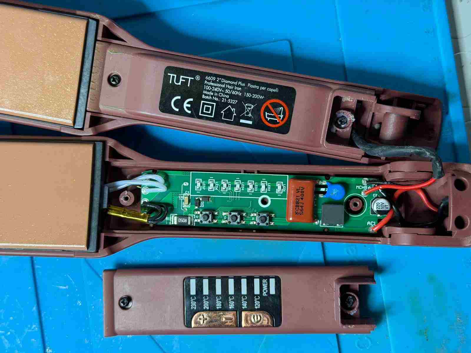

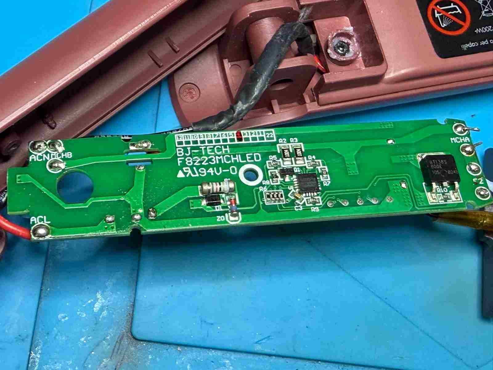

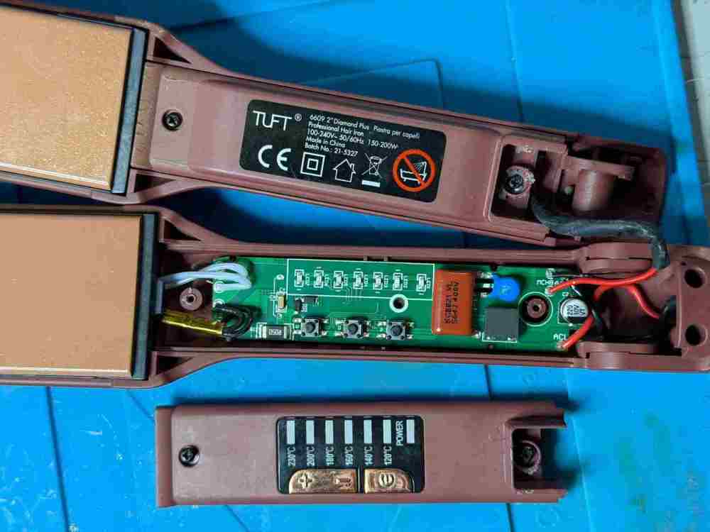

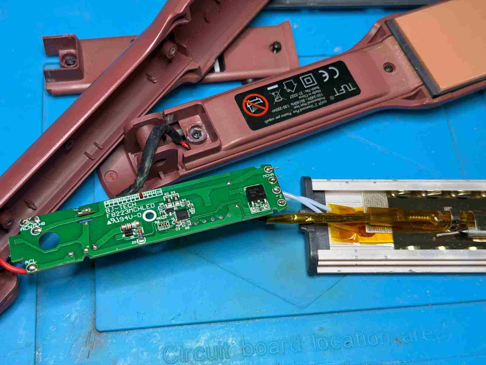

Piastra per capelli brucia il termofusibile
mariomultimedia ha inserito una discussione in Piccoli elettrodomestici
Salve ha tutti.. ho una piastra per capelli TUFT 6609 che ha smesso di riscaldare le piastre. La smonto e trovo il termofusibile bruciato. L'ho sostituito, ha funzionato una sola volta e poi si è bruciato di nuovo. Da cosa può dipendere? -
io non ho detto che non do la possibilità al cliente di non modificare la macchina o di non metterci le mani, dico solo che in questo modo so se il clinete ci sta mettendo le mani, se il cliente fa una modifica, mi schianta un robot, ricarica il programma originale e poi mi chiama dicendo che è colpa mia, ho la possibilità di difendermi facciamo un esempio, un robot di carico e scarico presse, consegno l'impianto finito e funzionante con sw e certificazioni varie, il robot lavora per tot tempo senza problemi, si rompe un qualche sensore della pinza mentre il robot sta prelevando, arriva il manutentore mezzo addormentato che bypassa via sw degli interblocchi per far uscire comunque il robot, sbaglia e invece di togliere degli interblocchi al robot li toglie alla pressa, la pressa chiude e trancia il braccio al robot, ricarica il programma originale e io devo diventare pazzo e spenderci dei soldi per sistemare il tutto se ci fosse un modo per capire quando il sw è stato modificato io diventerei pazzo comunque a sistemare il tutto, ma chi paga è quello che ha fatto la modifica
Garage con spese di riscaldamento incrementato 50 volte (D. Lgs. 102/2014 e UNI 10200)
reka ha risposto a esco alla discussione in Impianti Riscaldamento
in pratica è la quota di spesa che si paga per le parti comuni, le perdite ecc ecc... è una bella fetta del totale e si paga col classico sistema dei millesimi. è tutto stabilito dalla legge e non so se nei casi particolari si possa far richiesta tramite amministratore di esserne escluso. Ad esempio se avendo il solo garage e non usufruendo delle parti comuni riscaldate, magari puoi richiedere di esserne esonerato o di pagare in misura ridotta. dovresti cercare se esistono precedenti magari - Oggi
Mattia, scusami, a prescindere dal collegamento in internet, come filosofia, mi vorresti dire che in effetti io spendo 400 - 500.000 euro, ipotetici, trattando l'acquisto ufficiale di una macchina in realtà prendo una macchina a noleggio e non in proprietà, lo dite al cliente in via preliminare?. poi per esempio tu lasci l'azienda o l'azienda chiude, oppure vai in pensione e io butto la macchina a rottame?
Ancora no.....
Garage con spese di riscaldamento incrementato 50 volte (D. Lgs. 102/2014 e UNI 10200)
esco ha inserito una discussione in Impianti Riscaldamento
In un garage distaccato dal servizio di riscaldamento centralizzato, il Termotecnico del condominio, nell'ambito di un recente Progetto di termoregolazione e contabilizzazione del calore, ha applicato costi di riscaldamento al garage per "consumo involontario": siccome i costi conseguenti non sono trascurabili, apprezzerei suggerimenti per approfondire la questione. -
ciao, purtoppo i plc di siemens non registrano da nessuna parte se e quando viene modificato il sw, per la parte safety di solito non si da la password al cliente, per la parte di software non safety, io ultimamente sto integrando la messaggistica di telegram sul plc, appena il sw rileva che il checksum è diverso da quello "originale", parte un messaggio e mi arriva direttamente sul telefono, con numero di commessa, vecchio checksum e nuovo. Non so se questa cosa può avere valore legale nel caso in cui un cliente modifichi il sw e schianti un robot in magazzino, ma almeno se vedo che è cambiato il sw e dopo poco mi chiamano dicendo che si è rotto qualcosa, ho un minimo di sicurezza in più. PS, ovviamente l'impianto deve essere collegato a internet
Bialetti venduta ad un fondo cinese, e c'è chi reagisce!
Alessio Menditto ha risposto a esco alla discussione in Forni - Microonde - Cucine
Non ho capito cosa c’entra l’alluminio, cioè cosa fa di male l’alluminio? Ovviamente sarebbe meglio l’acciaio, ma non oso immaginare il costo di una lavorazione come per questa moka se fosse fatto in acciaio. -
Non credo proprio, la responsabilità penale della parte safety rimane sempre tua, a meno che qualcuno non ci metta le mani, se dimostri questo la responsabilità penale passa a chi ha manomesso l'impianto. La parte civile mi interessa poco, o almeno dopo quella penale. Anche perché in una causa, prima va risolta la parte penale, e sulla base di quella va discussa la parte civile.
ALLUMY ha iniziato a seguire Sintoamplificatore stereo Technics SA-GX100 e INTESTAZIONE CAVO FIBRA OTTICA
INTESTAZIONE CAVO FIBRA OTTICA
ALLUMY ha risposto a Mellino alla discussione in Installazione impianti elettrici civili e terziario
Dipende. Se doveva infilarla in un tubo avrebbe dovuto comunque tagliarla e ri-giuntarla poi. Domanda: avendo già una giuntatrice ma che non uso io, ogni tanto i miei colleghi le fanno la ricalibrazione. Non so se vale lo stesso anche per le macchinette come in questa discussione. -
INTESTAZIONE CAVO FIBRA OTTICA
ivano65 ha risposto a Mellino alla discussione in Installazione impianti elettrici civili e terziario
forse era meglio che la facevi arrivare gia' intestata con i connettori da te scelti. -
Impianto risc radiante slim e/o a secco, dubbio
giorgio17 ha risposto a imola alla discussione in Impianti Riscaldamento
Sintoamplificatore stereo Technics SA-GX100
ALLUMY ha risposto a albima alla discussione in Radio - Stereo - Autoradio - HiFi - CD - DVD
Inizia sempre dal controllo delle alimentazioni e degli elettrolitici. Piccola dritta: cerca di capire se nonostante riceva male, che almeno la frequenza dell' emittente sia giusta. Così non vai a toccare (starare) le bobine dei filtri, dei mixer, dell' oscillatore locale e quant'altro. Dicevi che c'è una bobina che sembra cotta, non ho capito di quale bobina si tratta ma se è proprio quella di filtro ingresso antenna e che qualche manina gli abbia dato tensione fino a cuocerla, ci può anche stare. Ho visto nel primo schema che hai postato che non è isolata dalla DC (un condensatore costava troppo, evidentemente 🫣) -
Bialetti venduta ad un fondo cinese, e c'è chi reagisce!
esco ha risposto a esco alla discussione in Forni - Microonde - Cucine
Ecco il caffè della TurboMoka 4 tazze in 3 minuti e mezzo... il caffè non è male, ma resta una caffettiera in alluminio, non inox! -
acquaman ha iniziato a seguire controllo PWM con CPU 313C
Stesso problema ma non mi ero accorto che cercavo di scrivere più variabili del consentito, tolta la spunta ad un gruppo di variabili e tutto funziona. Il problema ero io. A me funziona tutto bene.
Scheda comando riscaldamento escavatore CAT312LC
Livio per tua esperienza è più facile che ceda LM2901 o qualche componente passivo al contorno, condensatore o resistenza, tale da determinare questo calo di frequenza. Avrei un tester per ic economico che dovrebbe testare questi chip, però devo dissaldarlo e temo che poi non sarei in grado di rimetterlo. Con i componenti smd sono una frana. Era proprio per questo che chiedevo se esiste qualche scheda universale da poter adattare. La scheda originale si trova alla modesta cifra di 2000€.😂 -
INTESTAZIONE CAVO FIBRA OTTICA
Mellino ha risposto a Mellino alla discussione in Installazione impianti elettrici civili e terziario
FAAC MASTER KIT 415 - Lampeggio continuo
Simone993 ha risposto a Simone993 alla discussione in Cancelli elettrici
Grazie per le risposte ragazzi! Dentro al scatola porta scheda è praticamente pulitissimo, la scheda non ha punti neri o situazioni particolari, è conforme e perfetta come appena acquistata. Allora provo con la sostituzione... sennò avevo pensato di lasciare staccato il lampeggiante... che ne pensate? Provo a toccare l'ultimo relè, vediamo che succede... -
C'è una sezione didattica dove puoi trovare materiale interessante che fa al caso tuo. Oppure cerca le vecchie discussioni sui tvc in particolare esattamente per il tuo modello. Un tempo veniva sempre raccomandato di fare una ricerca tra materiale già esistente.
Scheda comando riscaldamento escavatore CAT312LC
Però di LM2901 non c'è uno ma due. Uno di questi sembra essere collegato direttamente ai driver che pilotano i mosfet. Credo che il tempo lo debba dettare solo uno dei due o mi sbaglio? -
Per capire i dati bisognerebbe avere almeno una infarinatura di installatore (i dati cambiano da come uno recepisce le normative) per farti un esempio la rumorosità cambia se stai a 1 mt oppure a 3 mt di distanza dalla macchina.BTU o KW certi arrotondano(cambia il rendimento con temperatura esterna). Cerca un centro assistenza onesto.
Attivare EPS su ZCS HYD6000 ZZS HP
filolau ha risposto a FrancescoCi alla discussione in Fotovoltaico
Per EPS devi usare l'uscita load , ed attivare la funzione EPS sul menu inverter. -
imola ha iniziato a seguire Impianto risc radiante slim e/o a secco, dubbio
Impianto risc radiante slim e/o a secco, dubbio
imola ha inserito una discussione in Impianti Riscaldamento
Salve a tutti ho il seguente dubbio avrei il piacere di poter istallare un impianto a pavimento x riscaldamento, zona C ho però il problema che allo stato rustico/grezzo l’altezza del soffitto è a 278 cm. (Diciamo 280] Tenendo conto che dovrei fare impianto elettrico vorrei poter riuscire a stare in 270 cm per norma di agibilità. Ho sentito di nuovi impianti slim, alcuni a secco secondo voi c’è la posso fare …se si sarebbe un compromesso.? mi potete dare dei suggerimenti di eventuali Contro e/o Pro se ci sono? Grazie molte -
Livio Orsini ha iniziato a seguire Installazione UPS online doppia conversione e protezioni
Installazione UPS online doppia conversione e protezioni
Livio Orsini ha risposto a LopeR alla discussione in Gruppi di continuita' (UPS)
Dipende da cosa intendi per "poco altro" 😊 Se le interruzioni di tensione hanno durata limitata a tempi inferiori all'ora, riscaldamento e conservazione dei cibi nel frigorifero/congelatore non subiscono inconvenienti. -
Ganimede77 ha risposto a FabioBL alla discussione in Lavatrici - Asciugabiancheria
Sospetto per essere considerato come nuovo, pare usato.
