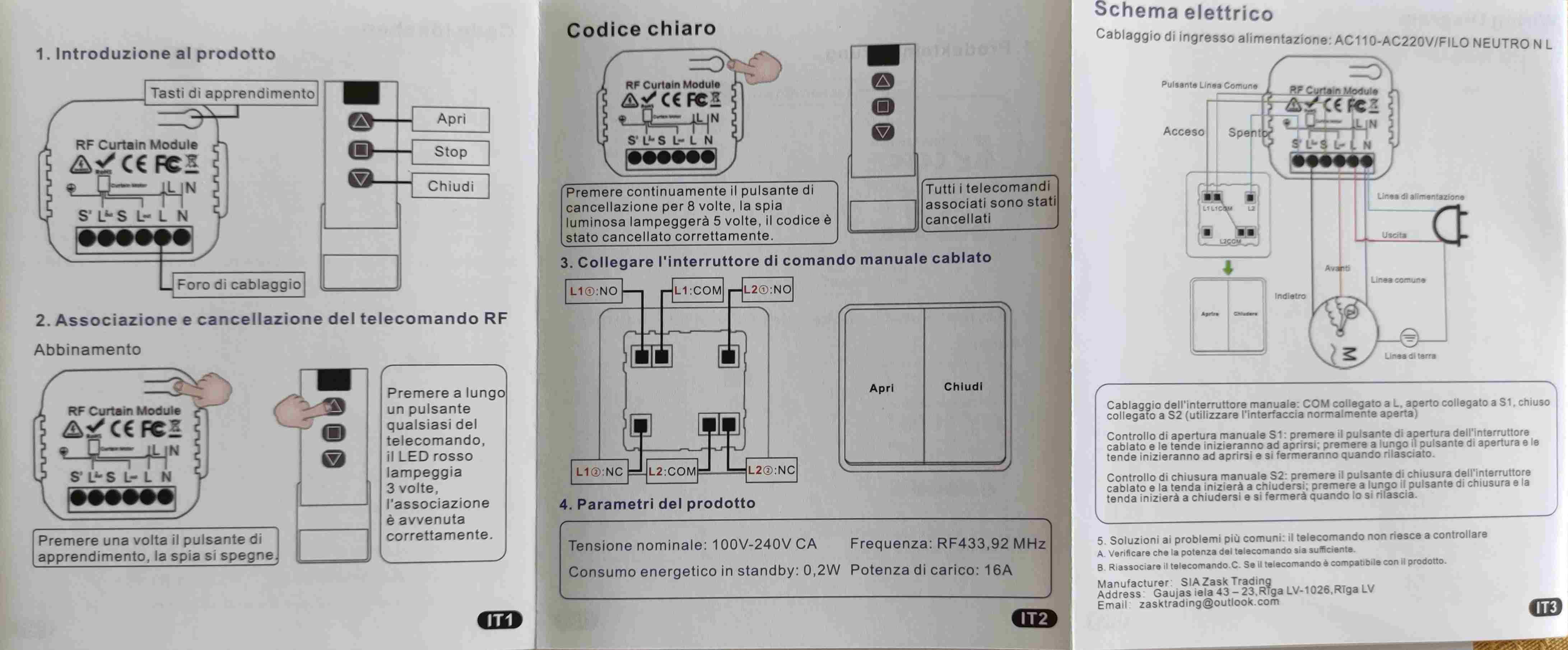

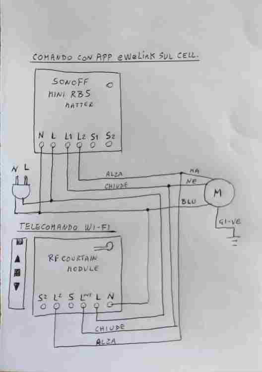

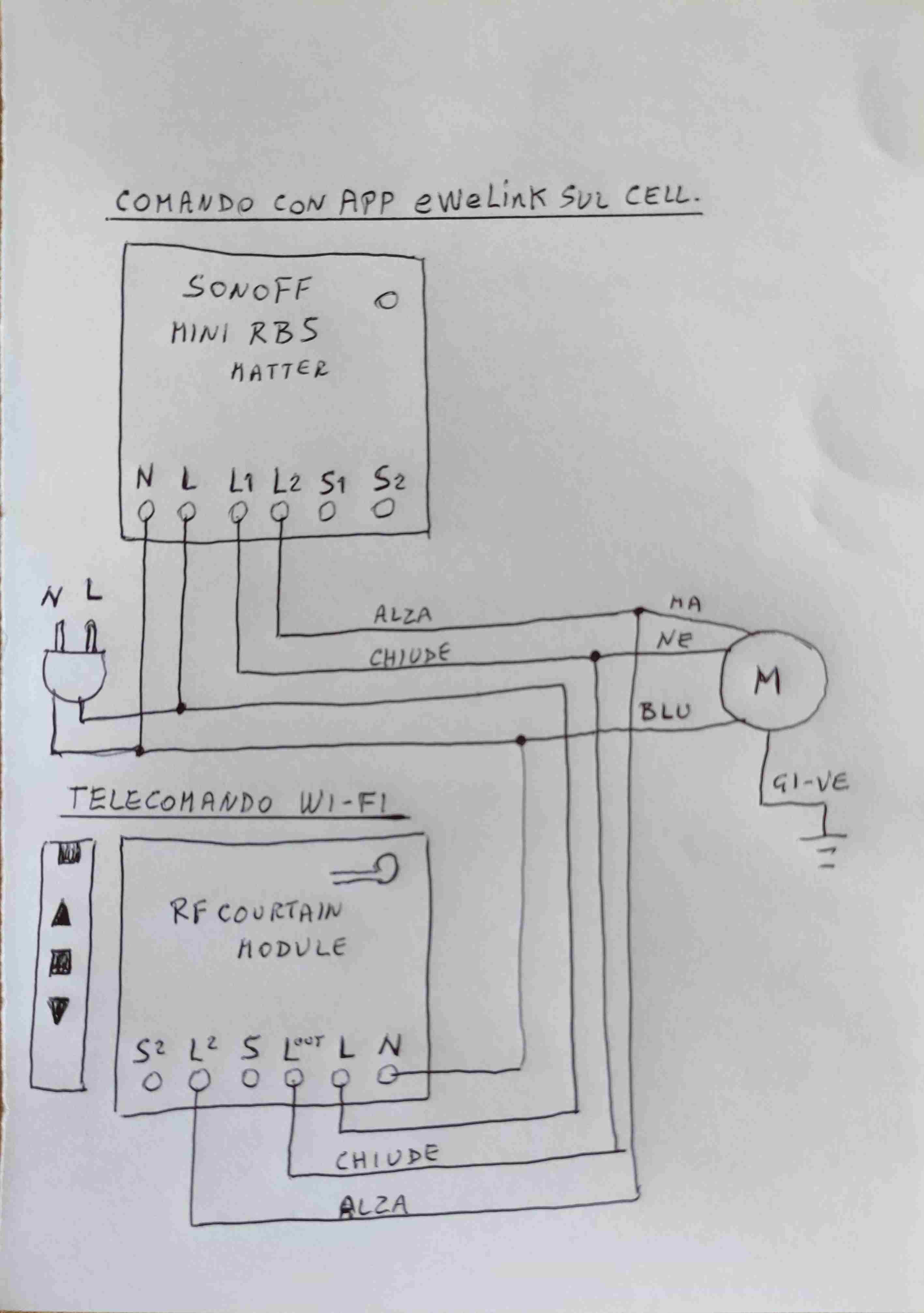

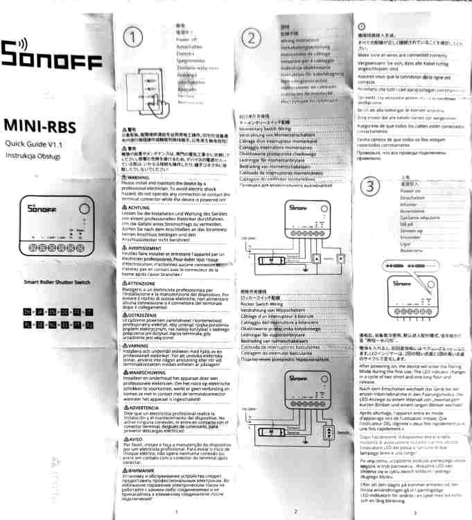

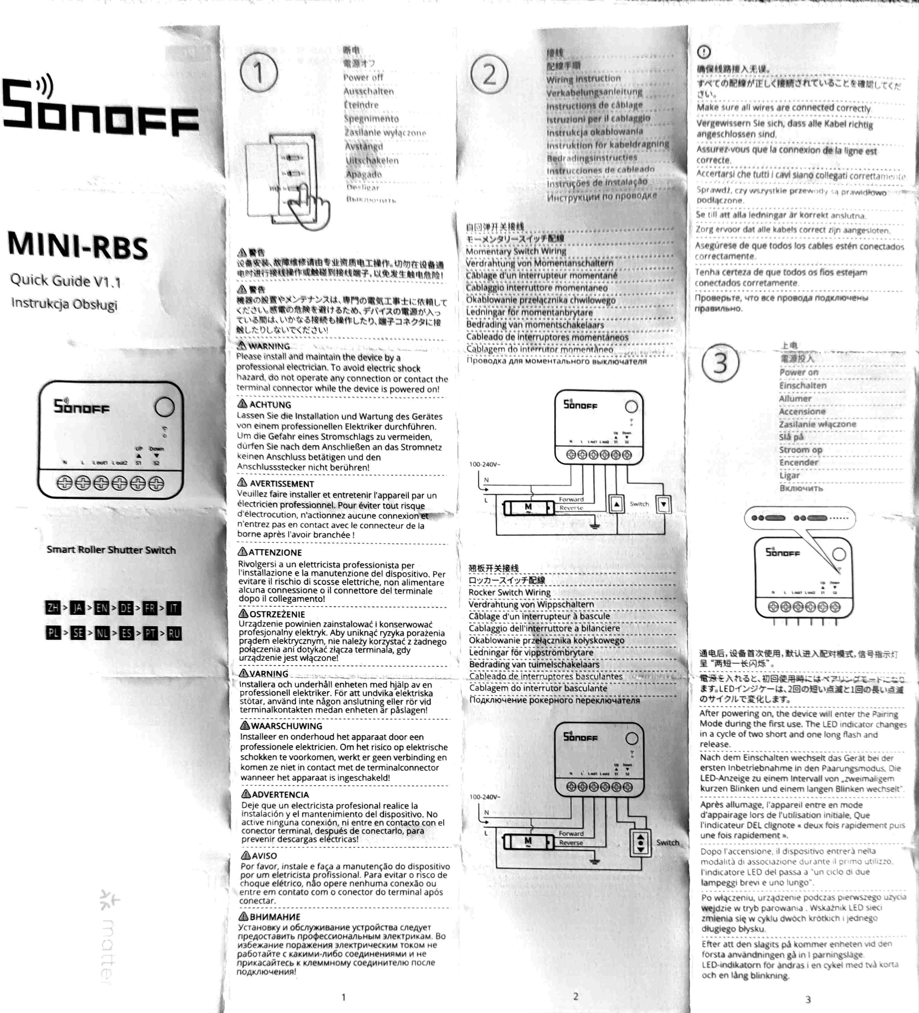

doppio comando per tenda da sole o tapparella motorizzate
mercurio49 ha inserito una discussione in Installazione impianti elettrici civili e terziario
Buongiorno a tutti gli utenti di questo forum. Mi servirebbe una vostra esperta e vissuta consulenza per un progetto che vorrei attuare per comandare da due sistemi diversi la stessa tenda e/o tapparella motorizzate. In pratica oltre al comando tramite telecomando WI-FI, che funziona bene, vorrei inserire in parallelo un comando tramite app del cellulare per poter comandare in ma assenza. Di questi mini apparati della Logoff ne ho installati parecchi e funzionano egregiamente,ma il mio dubbio sono i collegamenti che ho ipotizzato in parallelo a quello WI-FI. Sicuramente alcuni esperti di voi li avranno già sperimentati e istallati ed il vostro consiglio sarà sempre gradito. Ringrazio tutti coloro che mi potranno aiutare. Grazie e cordiali saluti a tutti. -
SEQUENZA DI ACCENSIONE SELETTIVA DI TRE POMPE
Marco Fornaciari ha risposto a Peter961 alla discussione in Rockwell Automation - Allen Bradley
Il ladder è il linguaggio da usare con quella CPU, ma la mia domanda era rivolta proprio al metodo di approccio alla programmazione e all'uso delle relative istruzioni e variabili. Sicuramente hai esperienza di manutenzione ma non mi pare di creazione di un programma ex novo. La proposta di thinking è una traccia fra le tante, ed è molto usata, ma presuppone saper usare le variabili numeriche, ma è incompleta rispetto alla tua descrizione. Poi all'atto pratico mancano anche altre cose, per esempio la gestione dei feed back delle pompe: se una non parte o/e scatta un termico cosa deve succedere, se voglio comandare in manuale come faccio, ecc. ecc. Un altro metodo è quello dell'uso dei set e reset come si farebbe in elettromeccanica con relè a memoria. Poi ce ne sono altri. Prova poi ci saprai dire. -
Multimetro non legge il voltaggio
Mauro Dalseno ha risposto a Michele Maria alla discussione in Strumentazione elettrica ed elettronica
e se fosse il commutatore montato spostato di 90° o altre angolazioni? ci sono 4 viti, non vorrei che ci sia un punto zero e un senso di montaggio. -
IU1JVO ha aderito alla comunità
Stefano Dalmo ha iniziato a seguire Lavatrice Indesit EWSC 61251 W EU N (F161977 (769991619771)) a volte non scarica
Lavatrice Indesit EWSC 61251 W EU N (F161977 (769991619771)) a volte non scarica
Stefano Dalmo ha risposto a rubio2002it alla discussione in Lavatrici - Asciugabiancheria
Cambia la pompa , non ti fidare che gira , è un falso funzionamento Solo la parte motrice , senza il corpo filtro una decina di euro e ti passa la paura -
Impianto da 6 kw con accumulo da 10kw consigli
Marco Fornaciari ha risposto a aldinik alla discussione in Fotovoltaico
A vendere o/e a fare il sopraluogo di solito viene un tecnico venditore, poi per fare il preventivo usa dei paramteri standardizzati. L'installazione sono poi problemi reali che risolve il caposquadra degli installatori, o/e ch viene eventuelmente a fare ilo sopraluogo escecutivo. Funziona così per qualsiasi tipo d'impianto o costruzione. Per dove mettere le batterie e far passare i cablaggi devi essere tu per primo che conosci il fabbricato a indicare le aree disponibili, per le batterie è bene avere in locale fresco e asciutto con possibiltà di ventilazione in ogni stagione. Poi devi sceglire o la qualità o il prezzo. Il compri tu e io faccio il resto: l'installatore lavora e gauadagna senza correre i rischi d'impresa e gestire le garanzie (oggi va di moda in diversi ambiti), sul rapporto costo/qualità non è detto che risparmi. D'altra parte per saper valutare il rapporto qualità/costo bisogna avere delle conscenze della materia: basarsi sulle info in rete, o bel bar, fa solo perdre tempo. Con quelle dimensioni d'impianto inizia ad essere utile avere il progetto di un tecnico solo progettista, e sul suo progetto far fare i preventivi. -
Lavatrice Indesit EWSC 61251 W EU N (F161977 (769991619771)) a volte non scarica
rubio2002it ha inserito una discussione in Lavatrici - Asciugabiancheria
Ciao, mio figlio ha la lavatrice in oggetto, come da titolo a volte non scarica. Si accendono tutti i led e si ferma. Pensavo che ci fosse qualche impedimento nel circuito della pompa. Ho fatto smontare il raccordo che dalla vasca s’innesta nella pompa ed è pulito, come anche lo scarico che che dalla pompa si collega al sifone del lavabo, la pompa gira libera Cos’altro potrei far controllare. Grazie. - Oggi
Maurizioge ha aderito alla comunità
aldinik ha iniziato a seguire Impianto da 6 kw con accumulo da 10kw consigli
Chiedo un consiglio, ho una casa singola in prov. di Rimini e un consumo di circa 4500 kw annui. La falda del tetto a sud è inclinata del 15% ed è di circa 70 mq. Son venuti diversi installatori alcuni dei quali anche conosciuti e sponsorizzati sui forum di settore e su facebook. Ma non mi han convinto sono solo venditori e poco pratici delle vie da prendere per i cablaggi e la sistemazione dell'inverter e delle batterie. Non ci capisco più nulla....da offerte allettanti pubblicizzate, quando poi si viene al dunque ti rendi conto che tutto compreso con prodotti sconosciuti per un impianto da 6 KW e accumulo da 10 kw non scendi al di sotto dei 10.000 Euro, non parliamo poi se chiedi Huawei o Tesla. Un installatore della mia zona, (anzi del Pesarese) mi ha proposto tutto incluso ( pratiche, allaccio, certificazioni ) un impianto Sungrow ( da 6 kw+ 10 kw accumulo ) al costo di 10.500 Euro IVA inclusa. Pensate sia una soluzione decente o è preferibile orientarmi su altro?? Mi ha anche proposto,,, procuri lei tutto il necessario della marca che preferisce ed io per 4000 Euro mi occupo dell'istallazione e di tutto il resto. Cosa mi consigliate?? nell'attesa ringrazio
[SONDAGGIO] Telefonate insistenti
Livio Orsini ha risposto a BersaglioMobile alla discussione in Cellulari - GPRS - UMTS - HSDPA
No, no. Funzionano anche bene. Se il telefono ha il localizzatore GPS disattivato, l'unica possibilità di localizzazione è data dalla cella impegnata, localizzazione abbastanza approssimativa. Se hai il localizzatore GPS attivato, non c'è alcun bisogno di effettuare alcuna chiamata. Se non sei un utente partner, abilitato a conoscere la posizione del telefono, lo si può fare solo tramite programmi spia che sono stati installati come trojan nel telefono, oggetto della sorveglianza. Le continue chiamate, da numeri fasulli, hanno solo scopi commerciali-truffaldini. La chiamata è automatica tramite un computer; se l'utente non risponde, il computer riprova "n" volte, usando numeri differenti, sia in modo consecutivo, sia a distanza di ore/giorni. Se l'utente risponde la chiamata è passata ad un operatore umano che cerca sia di estorcere informazioni, sia di convincerlo ad acquistare prodotti o ad investire danaro. Se l'utente blocca sempre i numeri sospetti, piano piano i tentativi diminuiscono e cessano, almeno per parecchi giorni, perchè è considerato una perdita di tempo. Poi anche per questim utenti, ogni tanto si riprova, per verificare se sia mutato qualche cosa nel comportamento. -
[SONDAGGIO] Telefonate insistenti
BersaglioMobile ha risposto a BersaglioMobile alla discussione in Cellulari - GPRS - UMTS - HSDPA
quelle app è abbastanza noto che non funzionino, sono scam, ti rubano i soldi e basta, e poi qui si tratta di triangolazione precisissima della posizione -
Frigorifero WHIRLPOOL W55VM 1110 W 1
Stefano Dalmo ha risposto a Antonella84 alla discussione in Frigoriferi - Congelatori
Ecco qua ! sgancia quel tappino inseredo uno spillo o un qualsiasi cosa entri nella fessura e sotto trovi la vite -
Frigorifero WHIRLPOOL W55VM 1110 W 1
UABC80 ha risposto a Antonella84 alla discussione in Frigoriferi - Congelatori
Mi sa che la vite è sotto quel tappino bianco 😁 -
Tv Philips 50pus6162/12 no video
Riccardo Ottaviucci ha risposto a Paoletto69 alla discussione in Philips - Phonola
se queste tensioni cambiano di molto a pannello collegato vuol dire che c'è un corto sul pannello. Prova a capire la metà di schermo che genera il problema e poi ,per tentativi, maschera con nastro adesivo i pin dei segnali CKV sui flex. Sono ovviamente palliativi per recuperare il pannello senza alcuna garanzia sulla durata -
condensatore al tantalio?
Leone2285 ha risposto a agoman alla discussione in Componenti elettronici ed equivalenze
Io li rimonterei rispettando le posizioni originali. Difficilmente la serigrafia è errata. Spero nell'intervento di qualcuno per poterti spiegare perché sono montati in quel modo. I condensatori svolgono più funzioni quindi non stranizzarti. Per esempio ho visto che gli elettrolitici possono essere collegati in contro polarità per ottenere un condensatore non polarizzato di grande capacità. -
Tv Philips 50pus6162/12 no video
mistertv ha risposto a Paoletto69 alla discussione in Philips - Phonola
Pannello andato. -
grazie, molto dettagliato, ma ho già provato tutto quello che sipoteva provare. Generalmente pulisco i pc ogni anno o due e lo faccio da sempre, non mi è mai successa una cosa del genere
Detersivo polvere lana dove trovarlo
fr4nz83 ha risposto a Kratui alla discussione in Lavatrici - Asciugabiancheria
Io sto usando l'Amazon in polvere per colorati - per intenderci, quello col fustino color viola - e non ho riscontrato alcun problema in tal senso. Anzi, ad essere onesto devo dire che lava proprio bene, secondo me siamo ai livelli del Denk Mit in polvere per colorati. Fra l'altro, gli sbiancanti ottici non sono riportati nella lista degli ingredienti, quindi non dovrebbero proprio esserci... è molto strano quanto ti è successo! L'unica nota un poco negativa, se proprio devo farne una, è la consistenza della polvere: secondo me tende a raggrumarsi un po' troppo; comunque niente di grave. -
Ho dato uno sguardo anche a questo link... https://www.asus.com/it/support/faq/1042632/
De Vito Ugo ha aderito alla comunità
... Se la tua ASUS ROG Strix Z490 non si accende più, scollega il PC dalla presa di corrente e fai un reset del CMOS. Rimuovi la batteria a bottone (CR2032) dalla scheda madre per 5 minuti, oppure scollega il cavo di alimentazione e metti in corto per 5 secondi i due pin del CLRTC con un oggetto metallico (es. un cacciavite). [1, 2, 3] Se non risolvi, segui questi passaggi per isolare il problema: 1. Verifica i LED di diagnostica (Q-LED) Guarda i 4 piccoli LED in alto a destra sulla scheda madre (vicino al connettore ATX a 24 pin). Nessun LED acceso: Indica un problema di alimentazione principale, alimentatore guasto o corto circuito. LED acceso fisso (Giallo/Rosso/Bianco): Ti dice esattamente quale componente impedisce l'avvio (DRAM, CPU, VGA o Boot). 2. Test del Cacciavite (Pulsante Case) Se premendo il pulsante del case non succede nulla, scollega il piccolo cavetto dell'accensione (Power SW) dalla scheda madre. Tocca i due pin del Power Switch sulla scheda con la punta di un cacciavite. Se così si avvia, il problema è il pulsante del tuo case. [1, 2] 3. Escludi un Cortocircuito Smonta la scheda madre dal case e prova ad avviarla su una superficie non conduttiva (come la scatola di cartone della scheda stessa). Lascia collegati solo: Alimentatore (cavo 24 pin e cavo 8 pin CPU) Un solo banco di RAM (provando a spostarlo sugli altri slot) Processore e dissipatore 4. Controllo Alimentatore (PSU) Scollega i cavi dell'alimentatore dai componenti. Prendi il cavo a 24 pin e usa un piccolo pezzo di filo elettrico o una graffetta per unire il pin del cavo Verde (PS_ON) con uno dei pin del cavo Nero (COM). Se l'alimentatore non si accende (la ventola rimane ferma), l'alimentatore è rotto.
Cassette deck Marantz SD1002 - troppo veloce
Dumah Brazorf ha risposto a Zippo978 alla discussione in Radio - Stereo - Autoradio - HiFi - CD - DVD
verifica se il potenziometro varia la resistenza -
Alessio Menditto ha iniziato a seguire TV philips modello 37PFL4606H/12 a volte non parte
TV philips modello 37PFL4606H/12 a volte non parte
Alessio Menditto ha risposto a Ignis1610 alla discussione in Philips - Phonola
Claudio devi aprire una tua nuova discussione per favore. -
perchè sul "2" e non sul primo? Mi sfugge qualcosa?
...ma cosa dici? E' che ci sono momenti come questo tuo, in cui anch'io dubiterei. Però ne avrai certamente fatte tantissime buone...magari stavolta stai penando un tanto di più. Forza Giambattista, non arrenderti! Quando avrai trovato la soluzione...vorrei sapere cosa diavolo è successo. fose non si vede bene, ma sembrano entrambi da 8!
claudio461993 ha iniziato a seguire TV philips modello 37PFL4606H/12 a volte non parte
TV philips modello 37PFL4606H/12 a volte non parte
claudio461993 ha risposto a Ignis1610 alla discussione in Philips - Phonola
Buongiorno, alla fine come avete risolto per i 390volts mancanti sul condensatore primario? Ho lo stesso identico problema ovviamente forzando i 5v presenti con lo standby -
Vaporella polti, tasto accensione sostituito ma non funziona
Stefano Dalmo ha risposto a messimo alla discussione in Aspirapolvere e Ventilatori
Quindi se i cavi li hai messi in modo che si accende la vaporella e poi salta il salvavita , ci sarà una dispersione . va ricercata . stacca per un momento il cavo di terra che arriva dal cordone di alimentazione per escludere un probabile corto circuito , se non stacca , rimettilo subito a posto e vai alla ricerca della dispersione , se stacca lo stesso , c’è un corto . -
i cavi della corrente alla cpu sono 2: 1 da 8 pin e 1 da 4. Non preoccuparti non mi offendo e, anzi, comincio a dubitare delle mie capacità. Forse sto invecchiando ...
