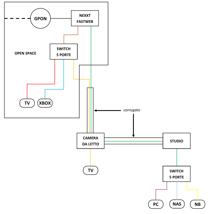

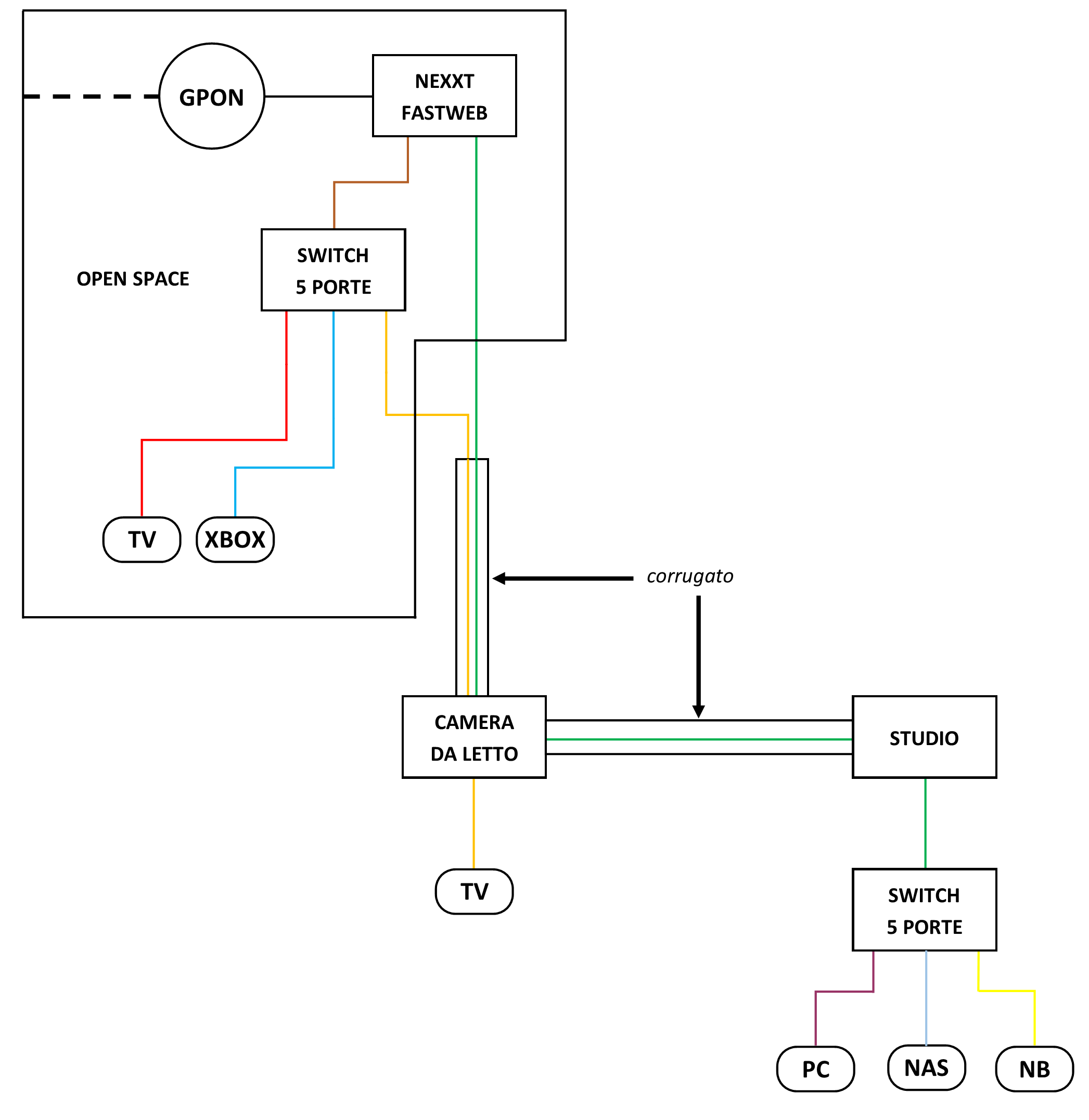

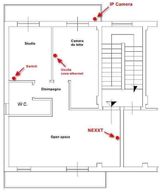

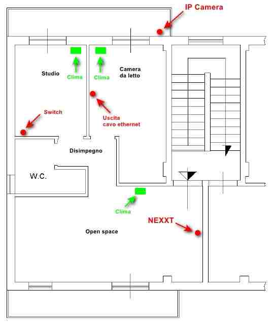

  1. Nell'ultima ora
  2. Massimo_1979
    Velocità ripetitore wi-fi
    Buongiorno! Grazie a tutti per le risposte! Scusatemi se vi rispondo solo ora, ma non ho ricevuto notifiche malgrado l'opzione sia attiva. Ad ogni modo, come scrivevo nel primo post, ho la necessità di estendere la portata del Wi-Fi (un NEXXT di Fastweb su fibra ottica) essenzialmente per raggiungere una IP Camera FHD che si trova fuori al balcone, in alto. Attualmente lo schema della rete è il seguente e questa è la planimetria di casa. Non ha muri maestri, solo pilastri e pareti con tavelle Come vedete le terminazioni dei cavi ethernet sono in camera da letto e nello studio (ora è l'attuale cameretta di mia figlia) che non vogliono access point WiFi soprattutto per paura delle onde radio. Ed è per questo che stavo valutando un extender da mettere nel disimpegno, a metà strada tra il NEXXT e la IP Camera. Ne approfitterei per collegarci anche altri dispositivi che sono piuttosto lontani: 4 Shelly per le luci e due climatizzatori (a casa ho una "buona" domotica"😁) Sono tutti dispositivi che funzionano a 2,4 GHz. Ai 5 GHz si collegano solo il cellulare mio e di mia moglie e saltuariamente un tablet. Avevo pensato a questo Archer Air E5 | Range Extender Wi-Fi 6 Dual-Band AX3000 - Serie Air | TP-Link Italia Spero che ora sia tutto più chiaro. Grazie a tutti ancora una volta! Massimo
  3. pompa cambiata, era in effetti molto sboccolata. la vecchietta non vuole essere rottamata, me la son cavata con 20 euro e un po' di smadonnamenti (non ho più il fisico per lavorare a terra) 😀 curiosità: è normale usura? quasta che ho tolto è un'askoll del 2014, quindi l'originale era durata anche meno, 8 anni.
  4. Bigboss80
    Sony Crt condensatori ?
    Ma proprio dopo aver sostituito i condensatori è diventato difettoso, prima di toccare i condensatori funzionava bene , solitamente i cinescopi muoiono lentamente non improvvisamente da quel poco che ho visto, ho a casa un vecchio Grundig che è mezzo esaurito e i colori sono poco profondi , ma questo no , stasera provo a fare le misure di tensione con immagini bianche sullo schermo per vedere se ci sono cali importanti, a meno che stia per cedere l'str54041 o sia il condensatore da 400v dopo il ponte di diodi , perché è l'unico che non ho rimontato di originale, c'è il nuovo che ho comprato.
  5. reka
    Modifica contratto SSP
    confermo, 1000 euro circa erano perchè negli anni precedenti facevo la compensazione e non venivo liquidato. comunque la differenza è elevata: SSP 400 netti RID 180 da tassare
  6. Simone Baldini
    Modifica contratto SSP
    Come detto io nel 2025 ho avuto 350 euro di rimborso con 2800 kWh immessi in rete (0,125 euro/kWh) e nel 2024 450 euro con 2200 kWh innessi (0,204 euro/kWh). Col ritiro dedicato è sicuramente piu' bassa la remunerazione, inoltre con lo SSP non paghi tasse se riesci a compensare con il prelievo, nel RID hai già a monte la ritenuta del 20% che fa' il GSE su tutto l'immesso in rete. Il problema è che oggi il prezzo è PZO, cioè ora per ora, e dato che la produzione FV la hai quando il prezzo è molto basso, ti viene valutata molto poco. Di notte oggi vale 0,12, a mezzogiorno 0,04. Potete vedere i grafici qui: https://www.mercatoelettrico.org/it-it/Home/Esiti/Elettricita/MGP/Esiti/PrezziZonali
  7. Ganimede77
    LAVATRICE ASKO problema dopo sostituzione schede
    Che modello esattamente?
  8. Oggi
  9. Riccardo Ottaviucci
    Sony Crt condensatori ?
    te l'ho detto,non c'entra nulla la resistenza,per me è il cinescopio difettoso
  10. soltec
    Aiuto su Urmet 1130/16
    Se è come dici dubito che i fili siano giusti. O si è rotto il posto esterno oppure c'è un problema di collegamento. Io proverei ad attaccare direttamente il citofono al pe escludendo l'impianto. Così hai certezza se il posto esterno funziona o no. Poi in base al risultato prosegui
  11. Alex7504
    LAVATRICE ASKO problema dopo sostituzione schede
    Grazie Daniele.A88 Ti confermo che in diagnosi come mi hai indicato ci entra ma poi c'è qualche procedura da fare ? Ti confermo che le schede sono compatibili sostituite tutte e due e date da centro autorizzato e sono sicuro che sono programmate, da come mi è stato detto una volta cambiate le schede si deve accendere e impostare il tipo di motore o qualcosa di simile non è chiara la procedura, questo non è stato fatto nel senso la macchina è stata accesa e poi spenta " mancanza di esperienza da chi ha eseguito il passaggio" per lo più a mia domanda non si ricorda cosa ha fatto, ma va bene cosi spero che gli serva per insegnamento "LO SPERO" . Sai cosa devo realmente procedere una volta entrato in service ?
  12. michpao
    Lavastoviglie Rex Electrolux Techna non scalda acqua
    Confermo (avevo scritto in contemporanea)
  13. Stefano Dalmo
    Lavastoviglie Rex Electrolux Techna non scalda acqua
    La resistenza la puoi provare tranquillamente , non serve sostituirla ad occhi bendati . poi puoi vedere se il rele che la alimenta , sulla scheda , ha le saldature fuse o addirittura è rotto proprio lui , infine controllare la tachimetrica sul motore .
  14. acquaman
    Test in simulazione di scambio dati tra un S7-300 ed un S7-1500.
    Non serve mettere la cpu del 300 in configurazione HW del 1500, il partner della comunicazione può essere sconosciuto basta mettere solo l'indirizzo IP.
  15. bellastoria84
    Lavastoviglie Rex Electrolux Techna non scalda acqua
    Buongiorno (se fa per dire) la lavastoviglie ha deciso di non scaldare l’acqua. sembra fare il ciclo normalmente, non salta la corrente del contatore come quando si brucia di solito la resistenza. Mi domando se come primo tentativo, cambiare la resistenza o pensare a qualche altro test preliminare. si tratta di una Rex Electrolux Inspire techna Arredo Modello (Mod.): RSF66040S PNC: 911916303 / 01 Numero di serie (S.N.): 73730121 Type: 911D91-2T Mi affido alla vostra esperienza. F.
  16. titorito
    Virgo Bft, motore 2 resta in manuale
    Esatto, ottimo così. Peccato per la pessima figura fatta dall’assistenza ufficiale e quindi, seppur indirettamente dalla Bft. A volte uno sceglie un marchio piuttosto di un altro proprio per l’affidabilità e il supporto. Se viene a mancare tanto vale acquistare un prodotto sconosciuto che costa un terzo del Bft.
  17. UABC80
    Bosch morta, cambiare o riparare ?
    Puoi sempre portare a riparare la scheda da qualcuno più esperto, ad esempio da chi si occupa di riparazioni TV
  18. reka
    Impianto FTV non completato
    scomparsi nel senso che ti rimbalzano o proprio spariti? a che punto è l'impianto?
  19. reka
    Produzione max. Impianto 3 Kw
    a che latitudine stai? io al nord ancora non supero i 2kW con l'impianto da 2,9.
  20. reka
    Modifica contratto SSP
    se riesco ricostruisco meglio, credo che nei 1400 ci sia un conguaglio in vista della chiusura del contratto, comunque la differenza è notevole.
  21. albi1981
    Problema encoder motore bxv 24v came
    Ecco la foto del motorino
  22. Alessio Menditto
    Guasto lo sbrinamento frigo no frost.
    Elmaxim il Regolamento che hai sicuramente letto prima di iscriverti al Forum, vieta l’accodamento a discussioni anche se il problema è lo stesso identico medesimo uguale, anche perché se fosse così, basterebbe semplicemente seguire la discussione e risposto al creatore automaticamente si ha la risposta per lo stesso problema. Puoi tranquillamente aprire una tua nuova discussione se vuoi.
  23. Maurizio Colombi
    Produzione max. Impianto 3 Kw
    L'esposizione e l'inclinazione dei pannelli incidono in piccola parte sulla produzione, solo un sadico potrebbe installare pannelli all'ombra. Da li a produrre circa il 60/70 % del valore massimo, ce ne passa. Non credo assolutamente che sia da imputare ad un problema di esposizione.
  24. elmaxim
    Guasto lo sbrinamento frigo no frost.
    Buongiorno, ho lo stesso problema. Il defrost non viene attivato dalla scheda . Ho controllato le sonde trovando il termidusibile rotto e la sonda sbrinamento guasta. Vorrei chiedervi, la sonda nuova costa 55 euro. Esiste un'alternativa sul mercato per acquistarne una con le stesse caratteristiche? Il termofusibile costava 30 euro originale, con le stesse caratteristiche lhi trovato 5 euro. Grazie.
  25. baranello
    Produzione max. Impianto 3 Kw
    Ok, va bene l'esposizione, ma praticamente rivedendo i trend dei giorni dall'installazione non.si riesce a superare 1,87 kW, secondo me è qualche parametro impostato sull inverter,magari u a soglia max da non superare
  26. andgio1976
    Bft thalia va in blocco Ko
    Grazie mille
  27. Livio Orsini
    Elettrificatore per recinti Elpa con strano comportamentoo
    Secondo logica aumentando la frequenza, diminuisce il tempo di carica, quindi il condensatore raggiunge una tensione più bassa.
  1. Carica più attività
