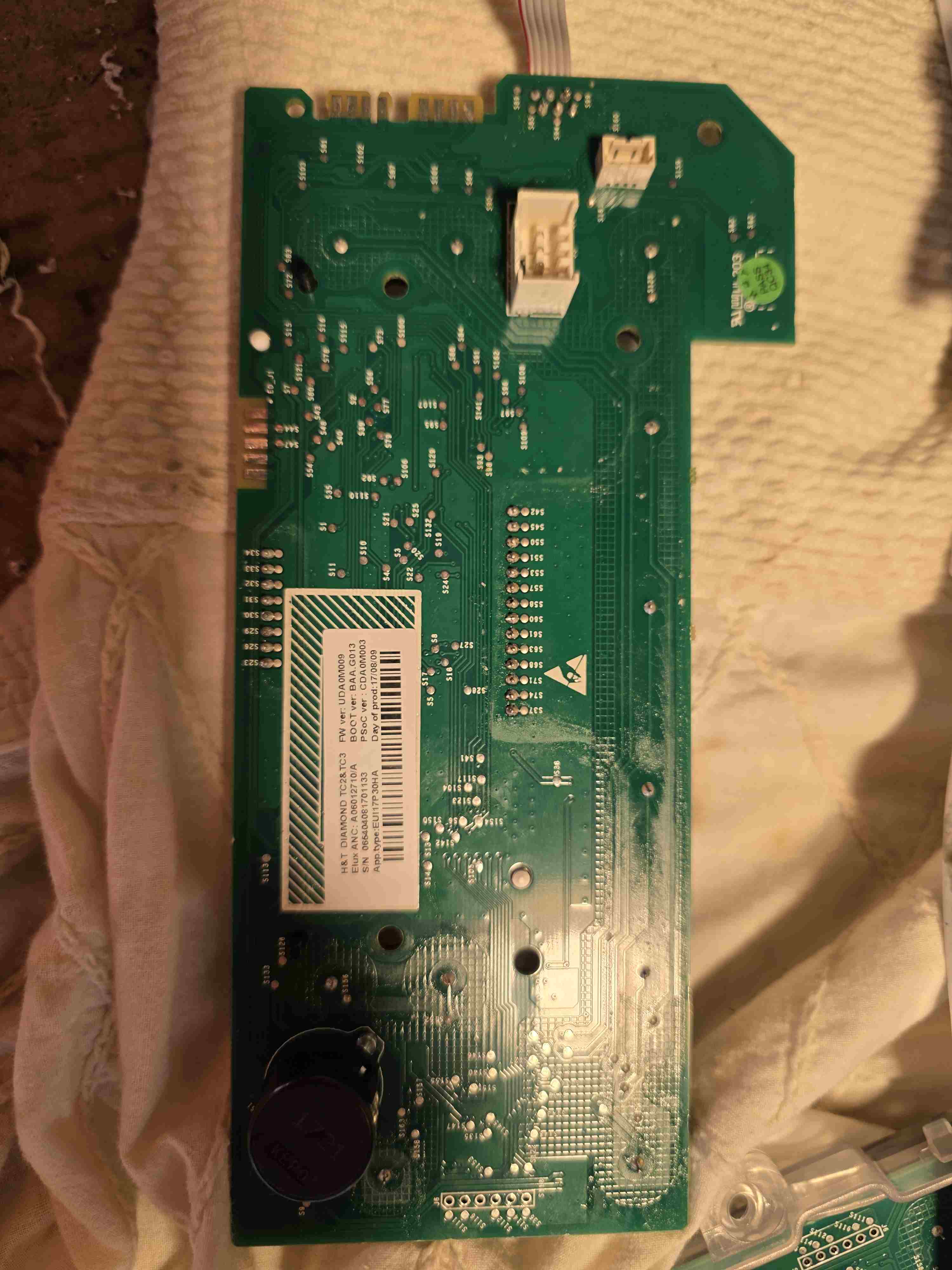

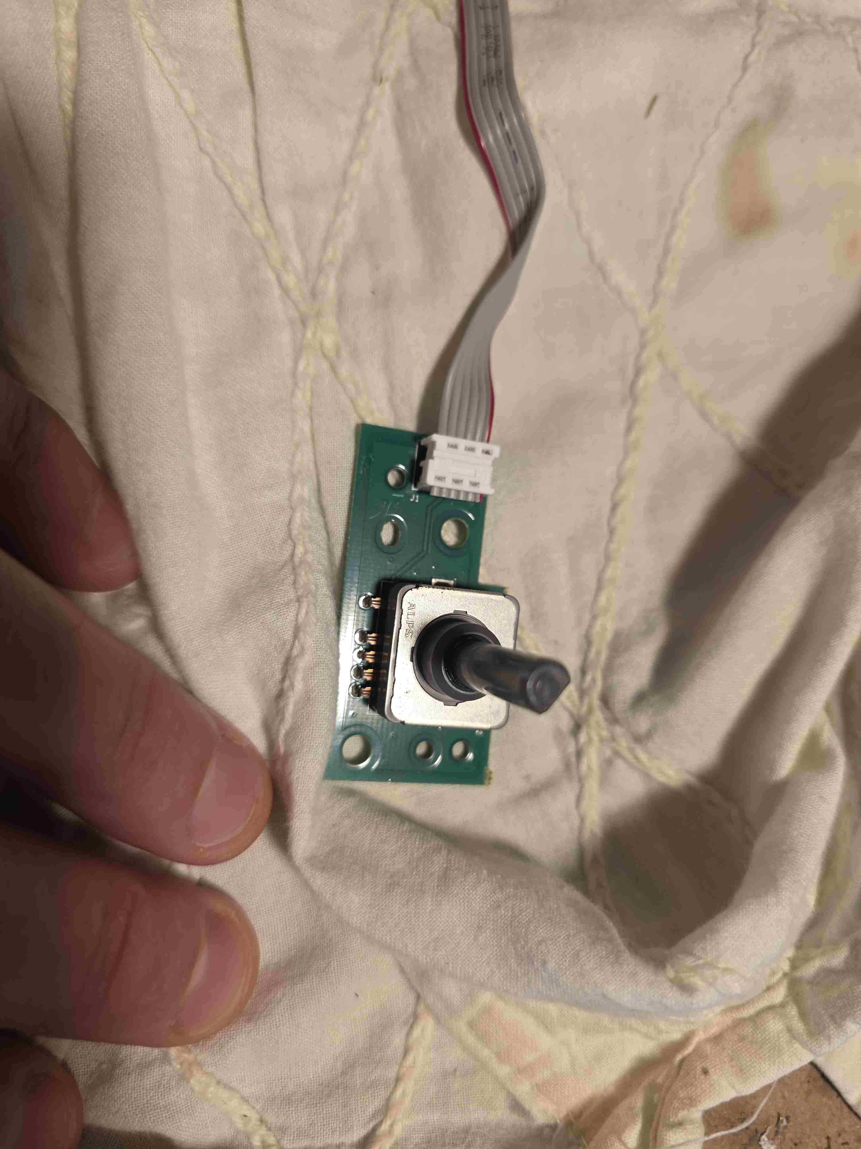

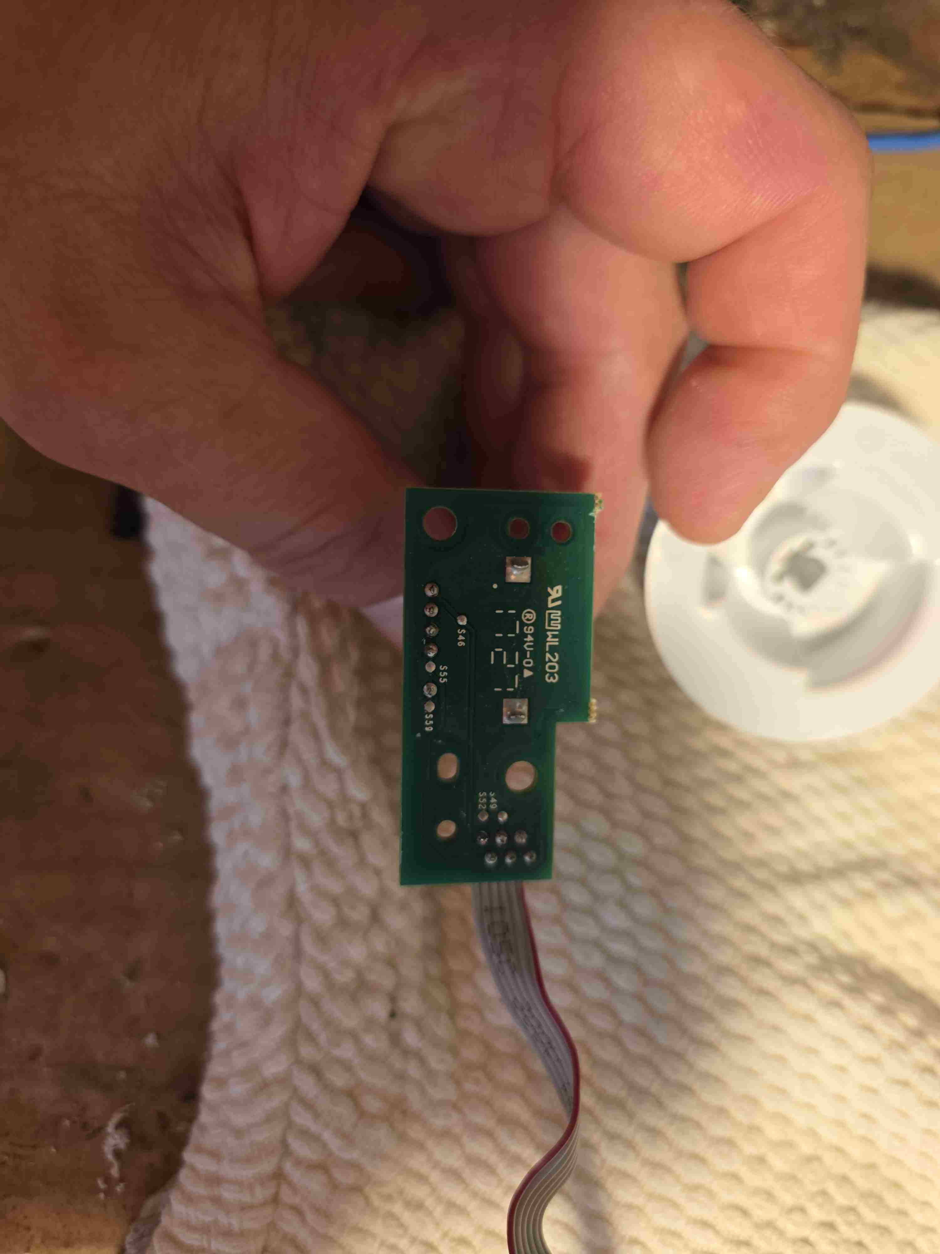

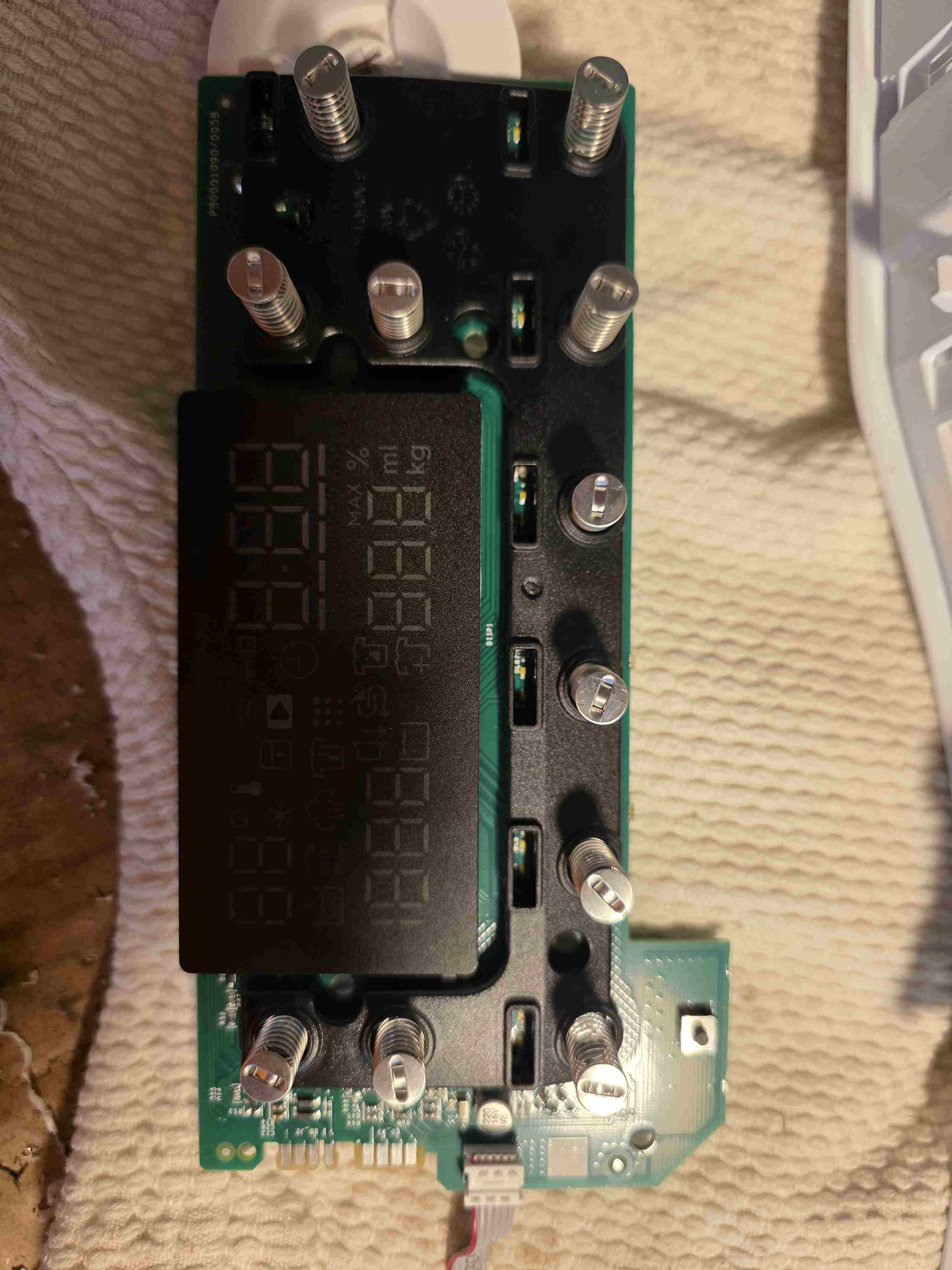

Problemi lavatrice electrolux perfectcare800 914916002
blondgnek65 ha risposto a blondgnek65 alla discussione in Lavatrici - Asciugabiancheria
Per il modello al momento non riesco a vedere se è 0 o 1 perchè ho l oblo chiuso e dovrei rimontare tutto per aprirlo, ad ogni modo da l'etichetta che c è sulla scheda sembra uguale anche il firmwere quindi pensavo fosse uguaule comunque la ho pagata una trentina di euro e non mi conviene fare il reso. Per le foto della scheda sperando ti riferisca a quella dei comandi ecco alcune foto se invece la scheda di misurare sono altre vediamo di capire quali sono che appena riesco le smonto. Intanto grazie a tutti per l aiuto. -
mah...allora Se si porta la temperatura da 30 a 26 gradi, pur mantenendo il 70% di umidita, anche se non sembra, ma si ha comunque effettuato una deumidificazione Il fatto che una macchina non faccia acqua mai, è un sintomo di un "guasto" (anche il sovradimensionamento) di qualche natura, se invece si vuole controllare il tasso di umidita è una cosa differente Il controllo di umidita è una cosa normalissima e lo si è sempre fatto per le canalizzate basta una batteria in post riscaldamento dopo la batteria fredda e si è fatto anche il controllo di umidità come Hitachi (?) produceva condizionatori dotati di doppia batteria (fredda e calda) per la deumidificazione, ma ora non mi pare che vengano ancora prodotte (non canalizzate ma split parete)
Gala Enry ha iniziato a seguire Choose your companion for the evening
Choose your companion for the evening
Gala Enry ha inserito una discussione in Altri argomenti su Automazione Industriale
Discreet. Exclusive. Unforgettable. - No Selfie https://PrivateDates.live [url=https://PrivateDates.live] Meet a girl who gets you [/url] -
Whirlpool ADP 7570 IX – aloni bianchi su stoviglie, spia brillantante sempre accesa
sedano132 ha risposto a sedano132 alla discussione in Lavastoviglie
Ho notato che aprendo il tappo del brillantante a scatto il tappino di gomma che chiude la bocchetta di carico si è tolta dalla sede è l'ho rimessa io riadagiandola nella sede. Questo potrebbe spiegare la schiuma e la spia del brillantante ma rimane aperto la questione degli aloni e del sale. O potrebbero essere tutti concatenati? Dici di fare altri lavaggi a vuoto? Provo subito...tanto ormai lava solo a vuoto...haha -
Problema deumidificazione
Marco Fornaciari ha risposto a Hel alla discussione in Impianti Climatizzazione
Le canalizzazioni saranno anche fatte bene come sezioni, ma poi a comadare sono la circolazione d'aria che si crea nell'ambiente e gli eventuali vortici. Basta in mobile al posto sbagliato e il sistema funziona male. Prova a far funzionare l'impianto in modo diverso senza usare la funziona deumidificatore. Eventualmente usi un medio/pissolo ventilatore per forzare la circolazione dell'aria in ambiente. Io in casa se uso quella funzione o ho troppo freddo o ho troppo caldo, il tutto con cicli a ripetizione. ** Quindi uso solo la funzione raffresacmento a 25/26 gradi a second delle ore della giornata: appartamento nel palazzo da considerarsi in aperta campagna con esposizione lati lunghi est e ovest, e corto a nord. Lato ovest proprio su aperta campagna, e est a 30 metri dal palazzo più vicino e che tra giugno e agosto fa ombra parziale fino alle 8 di mattino. Con temperatura di partenza di 27/28 gradi entro 15 minuti le stanze divento vivibili a +/- 26 gradi: solo nel soggiorno date le dimensioni e i mobili devo impostare 25 gradi per averne 26 sulla parete opposta allo split a terra. In inverno le macchine scaldano fin troppo. ** Le mie macchine con la funzione deumidificatore di fatto funzionano ON/OFF con set temperatura fissa a 24 gradi, il delta non lo ricordo. Dopo di che al pomeriggio oltre 34 gradi all'aperto, e macchine all'ombra totale, cominciano a fare fatica, specialmente quella che gestisce gli split delle stanze a ovest. -
Problema deumidificazione
Alessio Menditto ha risposto a Hel alla discussione in Impianti Climatizzazione
Diciamo che ognuno ha il suo mestiere, il deumidificatore deumidifica, un climatizzatore rende l’ambiente climatizzato. Climatizzato non è “condizionato”, come facevano i vecchi clima, climatizzato vuol dire rendere un ambiente salutare, eliminare troppa umidità è dannosissimo per le vie respiratorie, la tendenza con i nuovi clima inverter è quindi di “andarci piano”. Appunto. -
Elettrovalvola condizionatore hisense
giorgio17 ha risposto a maxou2 alla discussione in Guasti/Problemi Climatizzazione
I tubi prima della valvola sono caldi o freddi? Pressioni del gas? Modello della macchina? Sei certificato Fgas? Se fosse la valvola devi mettere la sua originale non una equivalente. - Oggi
Whirlpool ADP 7570 IX – aloni bianchi su stoviglie, spia brillantante sempre accesa
Ciccio 27 ha risposto a sedano132 alla discussione in Lavastoviglie
Brillantante. Controlla adesso se perde il tappo del dispenser. (Sempre con 'sti tappi... 😅) Se invece noti che a serbatoio pieno cola da un'altra parte, allora va cambiato tutto il blocco. Però aspetterei prima di intervenire, facendo qualche altro giro di prova a vuoto. -
Ronzatore 3 fili
Marco Fornaciari ha risposto a cotony alla discussione in Citofoni, videocitofoni e intercomunicanti
Vero, saranno 50 anni che non ne vedo/tocco uno. -
Whirlpool ADP 7570 IX – aloni bianchi su stoviglie, spia brillantante sempre accesa
sedano132 ha risposto a sedano132 alla discussione in Lavastoviglie
Ho pulito come ho potuto la sede dell'elettrovalvola, rimontato la stessa, ho rimesso acqua nel contenitore del sale e fatto partire un prelavaggio a freddo da 15 minuti per pulire la vasca che ieri avevo dimenticato con la salamoia tirata fuori dalla vaschetta del sale e buttata nella stessa vasca. Dopo ho fatto partire un lavaggio da 45 minuti e ho trovato la vasca così... -
Chiedo scusa per il ritardo nella risposta, purtroppo anche selezionando l'opzione per seguire il thread non mi arrivano email di notifica (come succede nel 50% dei forum 😡) Purtroppo ritengo che l'unica risposta pertinente sia la prima, anche se non risolve. Ovvio che tubi sono nuovi canali tutto a regola d'arte e carica ok, come ho detto l'impianto funziona egregiamente sia in inverno che in estate e con alta resa e bassissimi consumi, oggi esattamente come quando fu installato 5 anni fa. E deumidificare, non ha MAI deumidificato. Il mio punto era piuttosto se non sia stupido dover installare un deumidificatore addizionale. Mi sembra assurdo che nel 2026 ancora nessun costruttore (nemmeno di UTA a quanto mi risulta !!!) abbia ancora prodotto macchine in grado sia di condizionare che deumidificare, magari con tre scambiatori (due sull'unità interna e uno su quella esterna) e flusso del refrigerante debitamente controllato via software. No, abbiamo ancora costruttori che giocano "vendendo" un'opzione di deumidificazione che non fa niente. E vabbè, installerò un deumidificatore, anche se è rumoroso.
Ronzatore 3 fili
Maurizio Colombi ha risposto a cotony alla discussione in Citofoni, videocitofoni e intercomunicanti
Una volta si usavano delle suonerie con due toni di chiamata, uno per il portone ed uno per la porta sulle scale. Uno un ronzatore e l'altro una suoneria, per qiuesto L'altro filo è, ovviamente, il comune. -
revisione faac 402 anno 2008... sono disperato...
Roberto Garoscio ha risposto a dat boi alla discussione in Cancelli elettrici
Per fare una prova va bene comunque poi essendo vecchio magari da 16 è diventato da 10 MF -
aFraaa ha iniziato a seguire Caldaia Beretta meteo mix 24 csi ag, pendolamento in modalità "estate" dell'acqua sanitaria.
Caldaia Beretta meteo mix 24 csi ag, pendolamento in modalità "estate" dell'acqua sanitaria.
aFraaa ha inserito una discussione in Guasti/Problemi Riscaldamento
Il problema e' che aprendo uno o più rubinetti di acqua calda si verifica un ciclo infinito di accensioni per 9 secondi e spegnimenti per 6 secondi e poi si riparte ciclando all'infinito! L'accensione è rapida e poi in 9 secondi la fiamma decresce fino a spegnersi. La sonda sanitaria NTC, sostituita, ha 5,9 Kohm con temperatura esterna di circa 32 gradi. Ho incriminato lo scambiatore secondario ed ho misurato l'erogazione di acqua sul rubinetto doccia rilevando 9 l/min per acqua fredda e 7 l/min per la calda (sia con caldaia accesa sia spenta). Non mi sembra una grossa differenza ma sono ignorante in materia. In modalità "estate" rilevo anche un apprezzabile riscaldamento del tubo di mandata ai termosifoni fino all'ingresso del primo radiatore a circa 2 metri di distanza. In modalità "inverno" i radiatori si scaldano bene e non si verifica alcun "pendolamento" ma se apro un rubinetto di acqua calda si innesca il ciclo infinito finché non chiudo il rubinetto ed il bruciatore resta acceso per alimentare i termosifoni. Il motorino della valvola a 3 vie mi sembra funzioni bene. Ho anche provato a premere manualmente l'alberino della valvola 3 vie la cui molla sembra funzionare perfettamente ma non so se all'interno ci sia del calcare che la blocca parzialmente. Potrebbe essere? Aggiungo che la caldaia viene utilizzata per un paio di mesi solo in estate. Grazie in anticipo per il vostro contributo. -
Elettrovalvola condizionatore hisense
maxou2 ha risposto a maxou2 alla discussione in Guasti/Problemi Climatizzazione
Perché ogni tanto non arriva più refrigerante ai tubi di quello split ( sono caldi) e il compressore lavora lo stesso. Nessun errore sul pannello dello split interno e soprattutto nessun errore sul display interno della scheda madre ( 3 digit ) dell' unità esterna... -
ventilatore con luce led zephir
patatino59 ha risposto a robi1 alla discussione in Installazione impianti elettrici civili e terziario
Devi evitare di spegnere l'interruttore a muro, e lasciarlo sempre sotto tensione. La maggior parte degli apparecchi con telecomando mal sopportano ripetute interruzioni di alimentazione. Alcuni dispositivi Smart, poi, se spenti e riaccesi brutalmente, entrano addirittura in modalità di configurazione. -
ventilatore con luce led zephir
robi1 ha inserito una discussione in Installazione impianti elettrici civili e terziario
ciao a tutti, circa 15 gg fa ho comprato due ventilatori zephir zvp4. Li ho installati ma dopo un paio di giorni sono iniziati dei piccoli problemi. In pratica a volte succede che spengo la plafoniera dall'interruttore a parete e poi qualche ora quando dopo vado a riaccendere, si sente solo il bip e basta, non si accende nulla. Non si accende la luce e nemmeno le pale. Per le pale basta che premo un tasto qualsiasi sul telecomando delle sei velocitò e queste si attivano, mentre per la luce di solito basta premere il tasto + luminosità (sono dimmerabili dal telecomando) che la luce si accende, ma a volte succede che non vuole sapere di accendersi la luce. Anche premendo gli altri tasti, tipo quello di accensione e spegnimento luce, quello per cambiare la tonalità di luce ecc, quello per spegnere tutto, non si riesce ad accendere la luce. Poi a forza di premere pulsanti si accende, ma è sulla luminosità più bassa, come se qualcosa si resettasse. Nella calotta della plafoniera c'è il driver, così è chiamato, ho provato a staccare tutti i cavi e a ricollegarli ma non cambia niente. Sapete dirmi come posso risolvere? -
Samsung RT77VBSE ,resistenza sbrinamento rotta
6RedDevil ha risposto a 6RedDevil alla discussione in Frigoriferi - Congelatori
Grazie di cuore -
No, il tasto per richiamare il televideo è quello rettangolare contrassegnato dalla scritta TXT/TV, e con quello non funziona. Il tasto verde che permette l'accesso al Service Menù è quello verde tondo e non serve (o meglio serviva) per il televideo, sono tasti presenti su quasi tutti i telecomandi delle tv di quell'epoca e sono sempre in fila orizzontale, Rosso Verde Giallo Blu.
E' il metodo 3 che ti ho suggerito, il tasto verde è quello per richiamare il televideo.
Livio Orsini ha iniziato a seguire problemi con lcd 32" della ditta Bolva e Beretta Meteo-MIX 24 CSI non modula in sanitario
Beretta Meteo-MIX 24 CSI non modula in sanitario
Livio Orsini ha risposto a rtrimarchi alla discussione in Guasti/Problemi Riscaldamento
FAi attenzione alle date!! Questa discussione è inattiva da oltre 10 anni, come puoi sperare in una risposta positiva? -
problemi con lcd 32" della ditta Bolva
Livio Orsini ha risposto a Claudio Mainini alla discussione in PLC di altre marche Italiane
Per gli apparechi TV bisogna aprire la discussione nel forum TV, scegliendo la sottosezione relativa alla marca dell'apparecchio. Hai aperto la discussione nel forum PLC, apparecchi del tutto differenti dai televisori. -
Ronzatore 3 fili
Marco Fornaciari ha risposto a cotony alla discussione in Citofoni, videocitofoni e intercomunicanti
Magari se posti alcune foto, con tanto di fili colegati, qualcuno lo riconosce: dalla descrizione potrebbe essere qualsiasi suoneria. E se per datato magari riesci a indicare anche un anno di installazione, ovvero età del fabbricato, è ancora meglio. -
aFraaa ha iniziato a seguire Beretta Meteo-MIX 24 CSI non modula in sanitario
Beretta Meteo-MIX 24 CSI non modula in sanitario
aFraaa ha risposto a rtrimarchi alla discussione in Guasti/Problemi Riscaldamento
Scusami ma poi sei riuscito a risolvere? Era lo scambiatore intasato? -
michpao ha iniziato a seguire Samsung RT77VBSE ,resistenza sbrinamento rotta
Samsung RT77VBSE ,resistenza sbrinamento rotta
michpao ha risposto a 6RedDevil alla discussione in Frigoriferi - Congelatori
Il ricambio originale per questo modello é DA47-00267M
