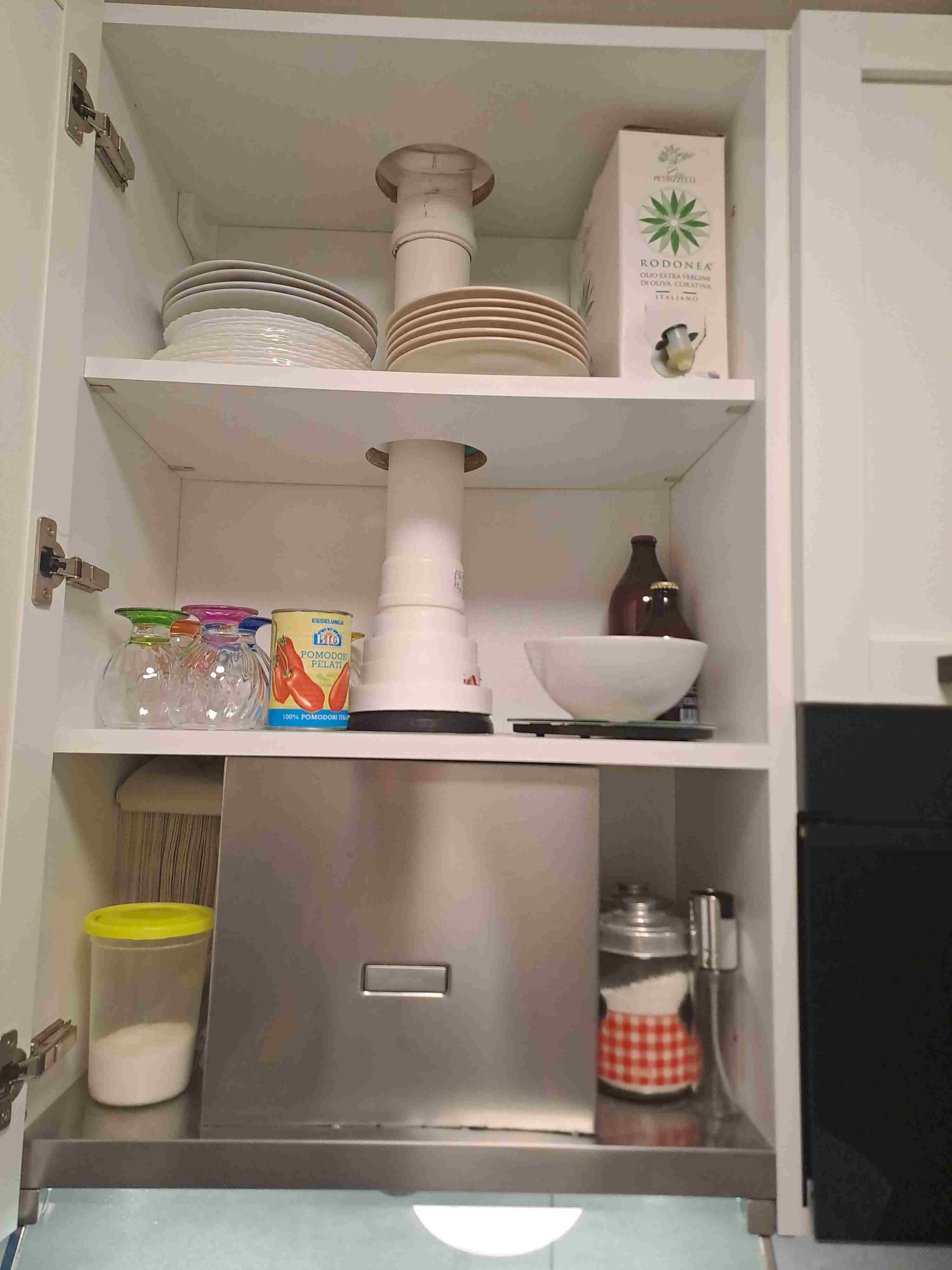

Condensa cappa su anta, rigonfiamento
LuigiC23 ha inserito una discussione in Forni - Microonde - Cucine
Salve, ad agosto mi hanno installato una cucina febal, ma l'anta che di chiude sulla cappa si è rigonfiata. Come si vede da foto, mi hanno installato il tubo degli amici.. mi potreste aiutare a capire e ripristinare il corretto funzionamento del tubo, è da coibentare? E come va migliorato? Grazie -
Antonio Fanciano ha iniziato a seguire EZVIZ HP7 PRO
Buonasera a tutti, ho pensato di acquistare un videocitofono della Ezviz modello HP7 PRO. La cosa che un po' mi fa titubare è il fatto che non saprei se va bene per quello che dovrei automatizzare. Io ho un portoncino alimentato da una elettroserratura 12v, e un cancello sempre alimentato con una elettroserratura da 12v, alla quale deve essere anche messo in parallelo un pulsante apriporta nel vao scala. Il videocitofono prevede due uscite Lock+ Lock- alle quali avevo pensato di portare l'elettroserratura 12v del portoncino ( e in teoria non ci sarebbe bisogno di trasformatore aggiountivo ),e 2 uscite Gate+ e Gate- che sono "contatti a vuoto " alle quali vorrei collegare il cancello con elettroserratura 12v e pulsante apriporta. Da quello che ho capito dovrei metterci un trasformatore 12v e un relè. Io posseggo un rele' finder 40.52.8.012 con relativo zoccolo. Secondo Voi potrebbe andare bene? Potreste anche indicarmi in maniera dettagliata lo schema? Avrei anche un altro relè finder 46.61.8.012.0040 che è presente sul vecchio videocitofono che dovrei cambiare, e non so se potrebbe essere piu' utile questo. grazie in anticipo
Caldaia Saunier duval micra 3 29 se pompa gira male
sargi ha risposto a sargi alla discussione in Impianti (Idraulica)
Sostituita la pompa , ora è ripartita, mi rimane un piccolissima perdita dal punto con la freccia verde , devo capire come sostituire l'oring del tubo che sale verso il bruciatore. -
sabas ha aderito alla comunità
Guarnizione ricambio ventola fumi e tubo ventola fumi Laminox Silvia
a321680 ha risposto a giomatt94 alla discussione in Guasti/Problemi Riscaldamento
Mi risulta che l'azienda Laminox ha un servizio assistenza efficiente, lo dico per averli contattati in passato, prova a contattarli. - Oggi
manuel zorzetto ha aderito alla comunità
Lampade emergenza TICINQUE BEGHELLI 18W
a321680 ha risposto a Ernesto Aiello alla discussione in Altri argomenti elettrici
Metti la foto della scheda, dovrebbe essere semplice ripararla -
vaillant VMW 35CF/1-7 perde dal tubo di sfiato
Stefano Dalmo ha risposto a Hantul alla discussione in Guasti/Problemi Riscaldamento
Ma , non è precaricato a 1,5 bar il vaso di espansione . Quella caldaia va caricata a 1, 2 bar abbassa la pressione , altrimenti fai aprire la valvola di pressione . Il jolly ha la parte in alto che si smonta , estraendo un fermo tondo in acciaio . ovviamente per essere sostituito nel caso di bisogno -
scusa 3kek1,ma la soluzione lai data tramite MP all'utente ispatti ,perché nei tuoi interventi nella discussione non ho trovato nessun suggerimento di montare una nuova t -con
Alessio Menditto ha iniziato a seguire Lg Oled65c15la si spegne da solo e Pioneer CLD-2850 - Non si accende. Rimane in standby
Pioneer CLD-2850 - Non si accende. Rimane in standby
Alessio Menditto ha risposto a DVD77 alla discussione in Guasti risolti Radio - Autoradio - HiFi - CD - DVD - Blu-ray
Gipr sono passati troppi anni, apri una discussione nuova tua e cerchiamo di aiutarti. -
Lampade emergenza TICINQUE BEGHELLI 18W
Ernesto Aiello ha inserito una discussione in Altri argomenti elettrici
Salve Ho due lampade Beghelli con lo stesso difetto.Batterie da 6volt 4 amper,sensa le lampade le batterie prendono la carica.Con le lampade inserite no...quindi fanno solo un leggero lampo quando tolgo corrente. Che cosa può essere. Vi ringrazio anticipatamente. Saluti -
vaillant VMW 35CF/1-7 perde dal tubo di sfiato
Hantul ha risposto a Hantul alla discussione in Guasti/Problemi Riscaldamento
grazie per la risposta. si esatto la volvala di sfiato, che dal disegno del manuale (vedi esploso sopra) sembra essere parte integrante del corpo della pompa (blocco inferiore), quindi non credo si possa smontare senza rimuovere tutta la pompa però.. devo guardarci. sul manuale relativamente alla pressione dice solo che non deve essere inferiore a 0,8 bar e che deve essere superiore a 0,2 bar della contropressione di riempimento del vaso di espansione interno alla caldaia (giorgio17 poco sopra mi ha detto che tale pressione dovrebbe essere 1,5 bar per questo ho alzata quella del circuito di riscaldamento). -
Microbyte90 ha aderito alla comunità
Pioneer CLD-2850 - Non si accende. Rimane in standby
Gipr60 ha risposto a DVD77 alla discussione in Guasti risolti Radio - Autoradio - HiFi - CD - DVD - Blu-ray
Buonasera, e capitato anche a me, con due laserdisc Pionieer cld 2850 rimangono in stanbey e non si accendono, sicuramente e la scheda di alimentazione, senza lo schema e le varie uscite non so dove mettere le mani. Lei è riuscito a farlo partire? Possiede uno schema della scheda? Oppure mi sa dare indicazioni come fare per ripararla, ho chi fa questi lavori, siccome non riesco a trovarne una di ricambio, le sono grato se riesce a darmi una mano. Grazie. -
Lg Oled65c15la si spegne da solo
Alessio Menditto ha risposto a lspatti alla discussione in LG - Goldstar
3kek1 non te la prendere, l’ingratitudine è comune, importante sei riuscito a consigliare la cosa giusta. -
Alimentare pc con presa 12 volt accendino
Alessio Menditto ha risposto a Alessio Menditto alla discussione in Schede madri e alimentatori PC
Grazie mille drn5! -
Gipr60 ha aderito alla comunità
giomatt94 ha iniziato a seguire Guarnizione ricambio ventola fumi e tubo ventola fumi Laminox Silvia
Guarnizione ricambio ventola fumi e tubo ventola fumi Laminox Silvia
giomatt94 ha inserito una discussione in Guasti/Problemi Riscaldamento
Buonasera a tutti, per consueta manutenzione oggi ho smontato la ventola scarico fumi ed il suo tubo. Ho bisogno di un vostro aiuto, il tubo è di diametro 80 ma dentro non ci ho trovato la consueta guarnizione, era gialle e larga il doppio delle altre. Non ho idea di come cercarla su Internet, potreste aiutarmi? Mentre per quanto riguarda la guarnizione siliconica della ventola, mi confermate che va bene “R2E150 AN91 e 2RECA3 per Alte Temperature (Diametro Interno 136mm, Esterno 175mm)” ? https://amzn.eu/d/0iM40oZL Ho bisogno di cambiarle il prima possibile poiché c’è un pochino di puzza in casa. Grazie mille a tutti in anticipo. -
robertice ha iniziato a seguire Scelta cassetta geberit sanitari sospesi
Scelta cassetta geberit sanitari sospesi
robertice ha risposto a messimo alla discussione in Impianti (Idraulica)
Cosa molto importante è chiudere con cemento lo spazio in basso tra cassetta e intelaiatura metallica A volte mettono polistirolo o carta e succedere che il fissaggio può cedere -
Alimentare pc con presa 12 volt accendino
drn5 ha risposto a Alessio Menditto alla discussione in Schede madri e alimentatori PC
Qui e qui ne trovi di tutti i voltaggi, hai solo da scegliere quello con lo spinotto che serve a te. -
Scelta cassetta geberit sanitari sospesi
Stefano Dalmo ha risposto a messimo alla discussione in Impianti (Idraulica)
Questa va bene per pareti in cartongesso o simili , dove non si può fissare a muro . come puoi vedere , quella di sopra , può essere appoggiata alla muratura , e ancorata alla muratura laterale , senza rompere fino a terra e ha la rete per l’intonaco -
Lampada comandata da un timer e un pulsante
eros1970 ha risposto a eros1970 alla discussione in Installazione impianti elettrici civili e terziario
Grazie a tutti saluti -
Lampada comandata da un timer e un pulsante
Marco Fornaciari ha risposto a eros1970 alla discussione in Installazione impianti elettrici civili e terziario
In questo caso lo schema ch postato Simuffa va bene, in parallelo al contatto del temporizzatore metti un interruttore. Il temporizzatore deve essere giornaliero. Temporizzatore meccanico o elettronico lo schema non cambia. -
Niente, sparito, tv da 1500.-2000 risparmiato dalla demolizione e neanche un riconoscimento...boh, io aiuto piu nessuno..
Neutralizzatore di condensa caldaia condensazione
robi1 ha risposto a robi1 alla discussione in Guasti/Problemi Riscaldamento
grazie reka. -
sostituzione citofono comelit 2608
Procius63 ha risposto a nyx alla discussione in Citofoni, videocitofoni e intercomunicanti
ciao, allora la suoneria nei Comelit è elettronica e nella cornetta, se la cornetta non è agganciata o agganciata male si sente bassissima; Prova a sostituirlo con un Comelit 2708W oppure 2708W/A perchè, come ho già scritto in una altra discussione i 2608 sono in esaurimento e potresti non trovarlo facilmente. Ti confermo che quello che hai riscontrato è un problema della scheda dei 2608. -
Basculante che non si apre bene
Edoardo 007 ha risposto a Edoardo 007 alla discussione in Cancelli elettrici
Svelato l'arcano, cinghia a pezzi senza dentatura. Dite che si può sostituire la sola cinghia? E' un lavoro da elettricista? -
Se sei di zona potrei darti un aiuto, testando personalmente quelle schedine. Oppure posso acquistarne alcuna anch'io ma i tempi si allungano, tra attese ed esiti delle prove. Fammi sapere via MP. Intanto mi dispiace che sia andata così, sembrava un problema con la soluzione a portata di mano...
Citofono Comelit
Procius63 ha risposto a Enzopa70 alla discussione in Citofoni, videocitofoni e intercomunicanti
Prova a sostituire tutto il citofono con un 2708w oppure 2708w/a sono gli unici SB1 (come il 2608 che è in esaurimento); Ho un impianto solo audio dello stesso tipo e dei 2608 ne abbiamo già sostituiti diversi. Non è un problema di cornetta ma di scheda. Metti i dip switch come quello che hai su e vedrai che risolvi.
