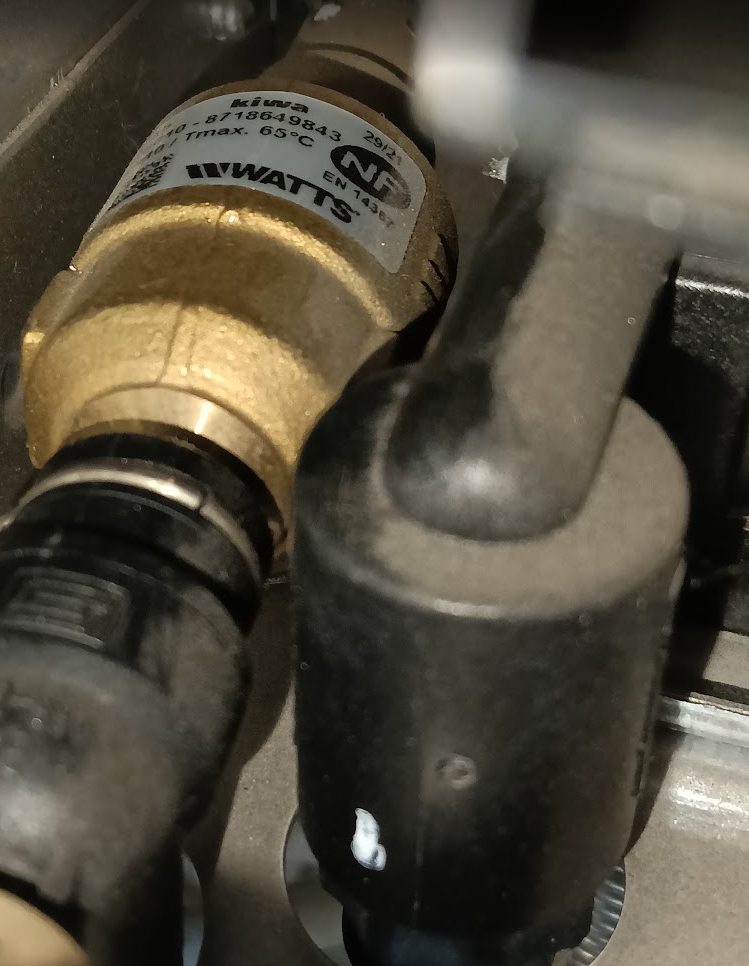

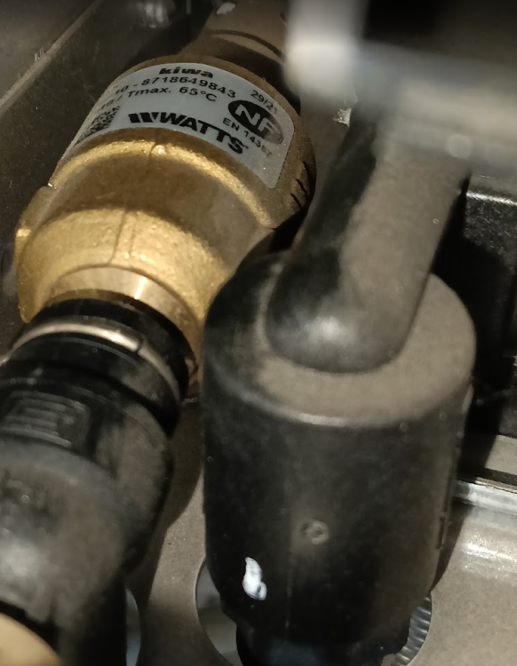

Se carico l'acqua, esce. Bosch Condens 2300
bruceas ha risposto a bruceas alla discussione in Impianti (Idraulica)
Comunque aprendola sembrerebbe che il problema sia in questo coso qua (Disconnettore a zone di pressioni differenti non controllabili?) A sinistra c'è il rubinetto e sotto lo scarico filettato in ottone. -
Flochi ha aderito alla comunità
Caldaia Riello Residence 30 kis non parte il riscaldamento....
elettr2 ha risposto a elettr2 alla discussione in Guasti/Problemi Riscaldamento
E come si fa??? E sopratutto.....perché sui parametri installatore c'è una dicitura per non far partire la caldaia alla chiusura del TA??? Mi sembra strano.... -
Se carico l'acqua, esce. Bosch Condens 2300
bruceas ha risposto a bruceas alla discussione in Impianti (Idraulica)
Mi è venuto in mente che dopo aver cambiato la cartuccia dei polifosfati qualche mese fa non ho più provato a caricare l'acqua. Potrei aver sbagliato qualcosa? C'è magari da fare uno spurgo? -
Qui ci vuole un chimico, in poche parole, l'ossido di rame è tossico (n agricoltotura lo si usa come antiarassitario, il famoso verderame) e combinato con altri elementi chimici contenuti nell'acqua (e non tutte sono uguali) diventa ancora più tossico. Per la condensa con i tubi metallici c'è poco da fare: rivestirli oppure risaldarli. Ma oggi esistono i tubi multistrato, che sopperiscono in molto larga misura al problema.
- Oggi
Livio Orsini ha iniziato a seguire tubazioni a vista
È meglio se non usi l'acciaio, che arruginisce internamente facendo tantissimi depositi che ti intasano i filtri dei rubinetti e riducono progressivamente la portata. Meglio usare il multistrato: non fa condensa esterna, non fa depositi di ruggine ed è rivestito con colore bianco.
Abbassare le pressione in un Vaso già installato.
reka ha inserito una discussione in Impianti Riscaldamento
L'inverno scorso abbiamo cambiato il vaso dell'impianto di riscaldamento, stupidamente lo abbiamo montato con la precarica di fabbrica: 1,5 oggi prima di riavviare la caldaia vorrei sistemare la cosa approfittanto poi per un bello sfiato a freddo di tutti i termosifoni, anche quelli di solito chiusi. 1) pressione aria da avere: sapevo che serve circa 0,3bar meno della carica a freddo della caldaia ma che influisce anche il dislivello tra il vaso e i termo. ipotizzando la caldaia a freddo portata a 1,2 e il dislivello tra vaso in basso nel seminterrato e impianto al piano rialzato di circa 3,5m? metto 0,9 (meno i 0,3 che si tolgono di base) o considero il dislivello e sgonfio fi più? 2) scelta la pressione come lo sgonfio? il vaso ha l'intercettazione acqua sopra la mia idea era lascio tutto aperto e abbasso la pressione acqua anche non a zero, leggo la pressione nel vaso col manometro e tolgo i decimi di bar che devo. va bene? -
Per il rame in cucina, cosa intendi quando dici che l'acqua deve avere determinate caratteristiche? Da me l'acqua è pienissima di calcare. Verniciando il tubo di acciaio dell'acqua fredda, cosa succede con la condensa? Come alternativa, si potrebbero mettere i tubi esterni e poi camuffarli con quelli che si chiamano tracantoni, per l'estetica e per il problema della condensa dell'acqua fredda? Non avreste foto di tracantoni, usati per questo scopo? L'intento è sì, di rompere meno possibile.
Mixx ha iniziato a seguire Caldaia Baxi Luna 240i problemi di blocco
Caldaia Baxi Luna 240i problemi di blocco
Mixx ha inserito una discussione in Guasti/Problemi Riscaldamento
Buongiorno a tutti, ho un problema con la caldaia Baxi Luna 240i che non riesco a risolvere. La caldaia è stata tenuta ferma dal precedente proprietario per alcuni anni, dopo l'acquisto dell' immobile abbiamo provveduto a riattivarla facendo fare una revisione completa. Sono stati sostituiti i seguenti componenti: sonda temperatura acqua sanitaria, sonda temperatura riscaldamento, sonda max temperatura, sonda temperatura fumi, ugelli gas, scambiatore acqua sanitaria. È stata inoltre completamente revisionata la valvola 3 vie e controllata la taratura della valvola gas. Ora, la caldaia funziona ma saltuariamente (alcune volte al giorno) va in blocco e trovo i primi due led di anomalia rossi lampeggianti (blocco gas e max temperatura per intervento termostato di sicurezza). Resettando, la caldaia riparte (alcune volte bisogna resettare più volte). Ho osservato attentamente le modalità con le quali si verifica il problema,sembra che il blocco avvenga subito dopo che la fiamma si è spenta per temperatura impostata raggiunta, con prelievo di acqua sanitaria ancora in corso. Qualche suggerimento su cosa ancora controllare? Grazie -
Mixx ha aderito alla comunità
Controllo riscaldamento centralizzato seconda casa in montagna
giorgio17 ha risposto a blondgnek65 alla discussione in Impianti Riscaldamento
Prendi tutto il pacchetto così sei sicuro del funzionamento -
Caldaia Riello Residence 30 kis non parte il riscaldamento....
giorgio17 ha risposto a elettr2 alla discussione in Guasti/Problemi Riscaldamento
Bisognerebbe controllare i parametri installatore. -
E' possibile far diventare un vecchio Bticino Terraneo 334102 Smart ???
Maurizio Colombi ha risposto a matteo55 alla discussione in Citofoni, videocitofoni e intercomunicanti
Allora, cerca di essere consapevole che il tuo sistema videocitofonico non è un sistema su BUS, ma un sistema definito "digitale" ed ormai in disuso da anni. Tutto quello che hai installato non può essere abbinato a nulla se non a qualche giocattolino costruito per fare soldi e per trasformare qualcosa di tradizionale in qualcosa di smart e dare la possibilità di rispondere da Napoli al citofono di Catania e dire: "non c'è nessuno". Se hai soldi e tempo da buttare, continua pure a comprare apparecchi inutili, li metterai su uno scaffale a prendere polvere; l'unica soluzione (ripeto) per rispondere da Roma al citofono di Torino e dire: "non c'è nessuno", rimane quella di passare ad un sistema BUS e comprare un posto interno connesso. Per finire, mi permetto di fare alcune precisazioni: - il 346830 serviva a generare un BUS telecamera negli alimentatori che ne sono sprovvisti (esempio il vecchio 346000) ma adesso è venduto solo come ricambio (diciamo che hai fatto un investimento, con la politici BTicino i prezzi di quell'articolo continueranno a salire) - dal BUS non puoi ricavare nessun segnale analogico o digitale da abbinare ad un monitor, forse era meglio se tu avessi avuto un analogico Tersystem, almeno aveva il coassiale. P. S. il prodotto 346150 è l'unico che può convertire il segnale "digitale" in segnale BUS che, a sua volta, potrebbe essere collegato ad un posto interno connesso e permetterti di rispondere da Taranto al citofono di Firenze e dire: "non c'è nessuno", ma non è semplice da installare, a volta da scarsi risultati, va configurato in base alle reali condizioni dell'impianto e costa 1 volta e mezzo un kit completo (alimentatore, pulsantiera e posto interno) con videocitofono connesso. Che mi sembra un po' troppo per rispondere da Milano al citofono di Bari e dire: "non c'è nessuno", quando con una telecamera wi-fi da 50 euro puoi avere la e, addirittura, la chiamata che non è nemmeno nelle tue richieste. -
Caldaia Vaillant VCW i 280 E Problema accensione acs
adrobe ha risposto a Ricx alla discussione in Guasti/Problemi Riscaldamento
Volevo dire se NON E' 220 V -
Controllo riscaldamento centralizzato seconda casa in montagna
blondgnek65 ha risposto a blondgnek65 alla discussione in Impianti Riscaldamento
Buogiorno ieri mi sono arrivate le valvole hr93 , purtroppo mi sono accorto che il controller che ho recuperato da un amico non è la versione ATC938G4027 ma due versioni precedenti la ATC928G3000 , ho contattato l'assistenza e mi hanno aggiornato il firmwere e sono riuscito ad associare le valvole , ora veniamo al punto il sistema mi sembra poco reattivo alcune valvole sul display del controller non rilevano la temperatura e rimane una sorta di clessidra , secondo vuoi può essere un lroblema del controller che è si nuovo ma hardwheredl del 2017 ? Con il controller nuovo potrei avere migliorie evidenti? Chiedo questo perchè posso ancora fare il reso delle valvole e acquistare il pacchetto di 4 valvole + controller a 539 euro cioè considerando che il kit di 4 valvole lo ho pagato 322 e che l amico per il controller vecchio ma nuovo, vuole 100 euro spenderei solo 117 euro in più ,se invece in futuro avessi problemi bitterei i 100 eruo del controller e dovrei spenderne 265 per acquistare quello nuovo. Saluti Nicola -
Impianto fotovoltaico ibrido
Alessio Menditto ha risposto a giorgio17 alla discussione in Fotovoltaico
Appunto, è un opzione, non è obbligatorio, anche perché il sistema ibrido deve per forza prevedere dei sistemi per mettersi in fase col generatore quando questo si accendesse, in modo da fare andare la corrente del generatore in pari con quella che c’era prima del fotovoltaico ibrido. Questa del fotovoltaico ibrido con possibilità del generatore diesel o benzina è solamente una possibilità in più, altrimenti se così non fosse, se manca la corrente dall inverter del fotovoltaico, bisogna per forza interrompere tutto per far partire il generatore, quando col fotovoltaico ibrido c’è continuità perché il sistema ci pensa lui. -
Shelly 1 gen3 sul motore cancello Nice Robus(riunite 2 discussioni sul medesimo tema)
Livio Orsini ha risposto a LupinX alla discussione in Domotica e Building
Mi pare improbabile; se così fosse dovrebbe accadere anche senza Shelly - Ieri
E' possibile far diventare un vecchio Bticino Terraneo 334102 Smart ???
matteo55 ha risposto a matteo55 alla discussione in Citofoni, videocitofoni e intercomunicanti
ho acquistato un adattatore modulare BTICINO 346830, e guardando sui vari pdf di installazione, per abbinarlo dovrei prendere un alimentatore BTICINO 346000 per avere un sistema a 2 fili, corretto ? Se cosi fosse, basterebbe un convertitore audio/video 2 fili a Ethernet per collegarlo ad uno switch dove poi verranno collegate altre 2 video-camere ethernet ? un convertitore come questo sotto .... -
E' possibile far diventare un vecchio Bticino Terraneo 334102 Smart ???
Maurizio Colombi ha risposto a matteo55 alla discussione in Citofoni, videocitofoni e intercomunicanti
Il problema è che il tuo non è un sistema a fili.. -
dpl ha iniziato a seguire Vimar k42930
Buona sera, mi chiamo Lorenzo mi sono appena iscritto e vorrei porre un quesito. Mi è stato installato un nuovo videocitofono in sostituzione di un elvox di 30 anni con un kit vimar k42930 però il modello è senza wifi e l installatore mi ha detto che per averlo dovevo sostituire il monitor. Dato che non volevo sostenere una ulteriore spesa e avere un monitor che non avrei usato chiedo : leggendo in rete ci potrebbe essere la possibilità collegando un sonoff non so se al monitor o alla tastiera esterna di aprire il cancelletto e visualizza con app chi ha suonato. Il citofono è per una singola abitazione. Dato che sono un po' smanettone c è un moderatore che mi può indicare che modello sonoff mi serve e i collegamenti che devo eseguire per far funzionare il tutto. Scusate se mi sono troppo dilungato. Grazie
E' possibile far diventare un vecchio Bticino Terraneo 334102 Smart ???
matteo55 ha risposto a matteo55 alla discussione in Citofoni, videocitofoni e intercomunicanti
guardando in rete ho trovato questi convertitori a 2 fili su IP (2 Wire to Ethernet converter), per convertire e far arrivare il segnale audio/video al router DNAKE 290 MASTER DNAKE 290AB-8 AKUVOX NC-2 oppure VIMAR 01415 credo che DNAKE funzioni su ogni impianto, o almeno cosi reclamano, mentre AKUVOX dichiara che il prodotto sia specifico per sistema AKUVOX, ma non e' certo al 100% e VIMAR credo la stessa cosa -
Sostituzione vecchio Elvox 1/019: quale citofono consigliate?
ROBY 73 ha risposto a Rick45 alla discussione in Citofoni, videocitofoni e intercomunicanti
Ciao Rick45, Puoi vedere un qualsiasi citofono 4+n cosiddetto "universale" con chiamata in Corrente Alternata, come ad esempio il Vimar 887U; l'Urmet 1130/16 o 1133/15 o il più nuovo 1144/15; il Comelit 2703U o G104A; oppure il Farfisa EX320R, poi se cerchi in rete puoi vedere anche il Tegui T-71U, oppure il Master VXPH410, oppure se lo volessi anche tutto nero, puoi vedere il Cyfral 5902768850796 oppure nero e grigio, basta che lo cerchi su Amazon. Scegline uno e poi vediamo come fare i collegamenti. -
Se è una questione economica per non sfasciare le piastrelle non so quanto tu possa risparmiare con un impianto a vista fatto decentemente...rischi davvero di fare un abominio idraulico!...se invece è una questione di stile l acciaio zincato si può verniciare con i suoi primer e vernici idonee ..chi più dei Francesi possono insegnarci come passare tubi esterni..ma loro ho visto che dell estetica non se ne curano minimamente!
Roberto Garoscio ha iniziato a seguire Consiglio centralino telefonico ufficio
Consiglio centralino telefonico ufficio
Roberto Garoscio ha risposto a Salvatore86 alla discussione in Citofoni, videocitofoni e intercomunicanti
La questione è banalmente semplice...se hai bisogno di continuità di servizio oltre a fotovoltaico e batterie e non sei connesso alla rete nazionale hai per forza bisogno di un generatore sia diesel o benzina ...visto che chi produce inverter ibridi e non, ha la maledetta necessità di venderli, cerca di abbracciare una clientela più ampia possibile, e da lì l opzione generatore con motore termico..non capisco dove c'è scritto che sono sistemi solo per ambientalisti della domenica e devono funzionare solo a regime di fonti rinnovabili? Sappiamo tutti le storiacce sull approvvigionamento delle terre rare per sfamare tutta questa tecnologia a emissioni 0 (iniziando a contarle queste emissioni da dopo che i processi ad altissimo impatto son stati fatti facendo credere che questi sistemi nascano soli come i funghi!)...poi per chi crede nell inutilità dei generatori diesel, ricordo che in molti casi sono espressamente richiesti dalle normative vigenti e in altri casi chi li ha, credetemi ne è ben felice di pagare manutenzioni, controlli e carburante che sarebbe una spesa infinitesimalmente minore a quello che si rischia di perdere in caso di blackout e non parlo solo di grossi impianti..molte persone che purtroppo hanno necessità di macchinari salvavita che devono essere alimentati H24 hanno dei piccoli generatori domestici gestiti e mantenuti dalle ASL
Caldaia Themafast condens 25 MA-CS/1 + centralina Ebus MISET - PROBLEMA comunicazione
giorgio17 ha risposto a Ryuzaki21 alla discussione in Guasti/Problemi Riscaldamento
Le schede elettroniche cambiano funzioni come noi cambiamo i calzini.Quando lavoravo sai quante bestemmie per caldaie uguali con schede uguali ma cambiavano la programmazione. Comunque sono contento che tutto funzioni. -
Passaggio da Urmet a Bticino
ROBY 73 ha risposto a Azimuth1 alla discussione in Citofoni, videocitofoni e intercomunicanti
Ciao Azimuth1, Assolutamente no, Urmet e BTicino "parlano due lingue" completamente diverse e non esiste un "traduttore", ma in teoria puoi sempre vedere un modello Wi-Fi di Urmet (che al momento mi sfugge)
