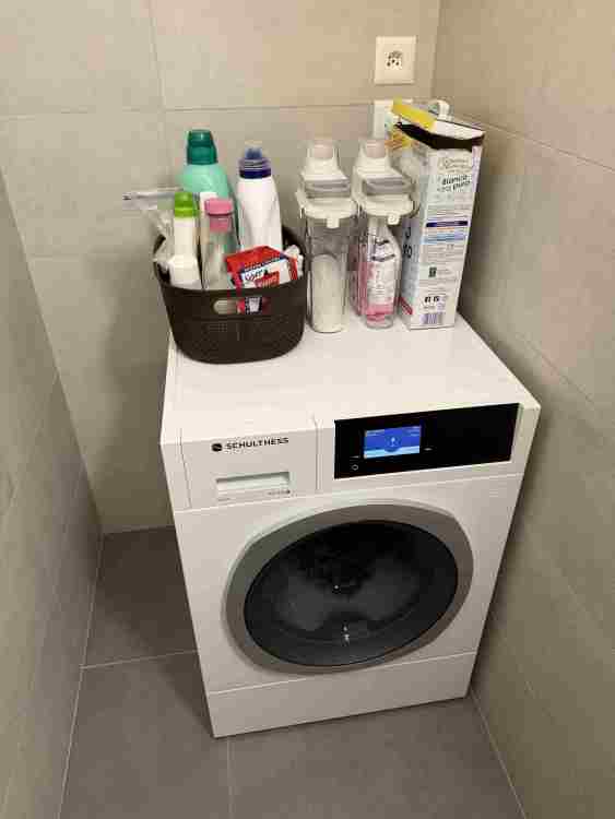

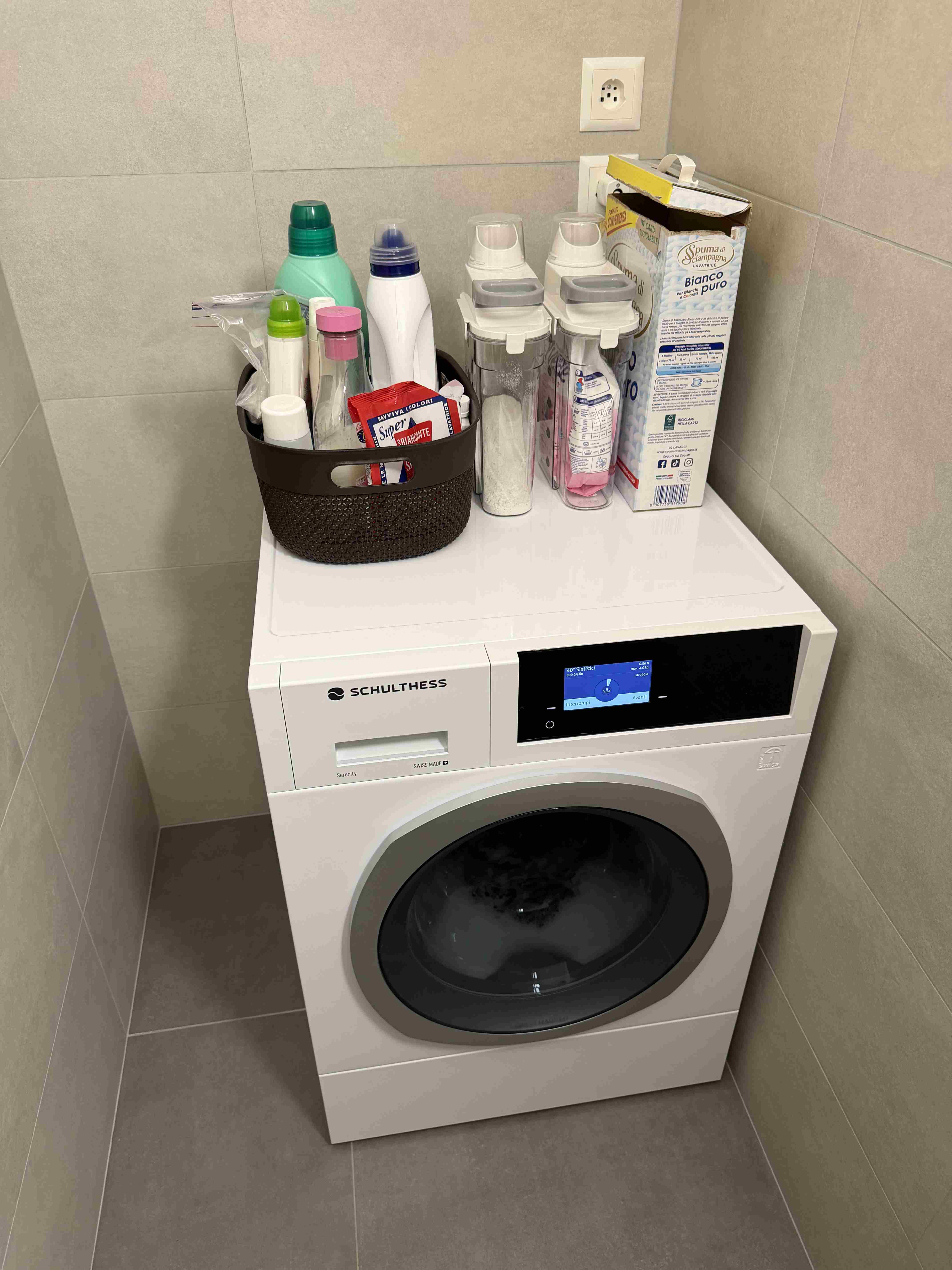

Citofono 2voice 1183/631
pasderasis72 ha risposto a pasderasis72 alla discussione in Citofoni, videocitofoni e intercomunicanti
Grazie Roberto ok ok grazie -
Alessio Menditto ha iniziato a seguire ASKO W6098X/3
ASKO W6098X/3
Alessio Menditto ha risposto a FabioBL alla discussione in Lavatrici - Asciugabiancheria
Fabio puoi fare tutti i video che vuoi, ma in una nuova discussione. Visto che non hai comprato l’Asko del titolo, e l’ignaro lettore da adesso in avanti leggerebbe una discussione di un altra marca, sarebbe alquanto disorientato, smarrito, confuso, incredulo. Per cui ti aspettiamo nella nuova discussione dove potrai andare avanti all’infinito, o almeno fino a che non la sostituisci con un altra marca. -
Telecomandi faac slh 433MHz perdono allineamento
Roberto Garoscio ha risposto a giuseppe sbarra alla discussione in Cancelli elettrici
Strano, che modello è la ricevente e il telecomando ? -
Citofono 2voice 1183/631
Roberto Garoscio ha risposto a pasderasis72 alla discussione in Citofoni, videocitofoni e intercomunicanti
Sui videocitofoni è presente, in alcuni kit citofonici no, penso per questioni di mercato. -
Grazie per la dritta… ho aperto il lampeggiante ed è a 220v, solo che qualche “intelligentone” dei miei vicini ci ha messo una lampada alogena da 20w. Domani provo a staccare i fili dalla morsettiera della centralina, ho visto che sono i primi due a sinistra. Thank’s
Grazie Stefano per avermi risposto.La scheda di controllo è questa allegata. Attraverso una schedina che precede questa quando si preme il tasto di accensione, che attiva un relè, i 220V entrano in questa scheda. Il morsetto sotto a sinistra è quello che gestisce il motore che apre la cappa. A monte c'è un relè a doppio scambio che dovrebbe gestire l'inversione di polarità per fare salire o scendere la cappa. I tre mosfet, di cui uno con dissipatore, sono identici: VNL 05 B3060G. Sembra esserci un qualche blocco di sicurezza ma non saprei da cosa iniziare.
Stefano Dalmo ha iniziato a seguire Cappa a scomparsa Neff
Cappa a scomparsa Neff
Stefano Dalmo ha risposto a Leone2285 alla discussione in Elettronica generica
Immagino l’alimentatore , ovviamente - Oggi
Montalatte Ariete Vintage mod. 2878
ALLUMY ha risposto a guappo alla discussione in Elettronica generica
Allora sarà interrotto il filo che compone l'avvolgimento primario, da qualche parte. Se è all'interno dell'avvolgimento, ciaone. -
Montalatte Ariete Vintage mod. 2878
guappo ha risposto a guappo alla discussione in Elettronica generica
SuperEcoNova ha cambiato la sua immagine di profilo -
La cappa in questione non riesce ad aprirsi emettendo due bip. Il motore che deve aprirla funziona a 12V DC e agisce su un braccio telescopico. Non trovando alcuna tensione sui morsetti del motore ho dato tensione direttamente con alimentatore da banco e sembra funzionare perfettamente. Anche i fine corsa sembrano fare il loro dovere visto che sia in salita che in discesa bloccano l'alimentazione esterna. Che cosa posso controllare?
mistertv ha iniziato a seguire Alimentatore tv Samsung nb4400609f
Su + e - del ponte raddrizzatore potrebbe suonare perché c'è qualche elemento in corto circuito ma anche perché il condensatore di filtro connesso tende a caricarsi e scaricarsi quando colleghi i puntali del tester. I componenti si provano smontati/isolati dal resto del circuito per avere certezza della misura. Nel caso dovessi comprarla devi prenderla per il formato del tuo schermo perché a seconda dei pollici del tv cambia la tensione di alimentazione dei led della retroilluminazione; a parità di sigla dell'alimentatore in sostanza cambia la tensione di uscita per i led.
Nessuno1976 ha aderito alla comunità
Astrapollo ha aderito alla comunità
SuperEcoNova ha aderito alla comunità -
ALLUMY ha iniziato a seguire Cambiare sfondo nel profilo utente e Alimentatore tv Samsung nb4400609f
Se metti il tester in modalità Resistenza, e leggi valori vicinissimi a zero, vuol dire che c'è un corto dopo il ponte. Dove di preciso non lo posso sapere, senza una foto della scheda sopra e sotto 🙄 Nel frattempo ho guardato su amzz e la scheda si trova a partire da 38€, ma con consegne per lo più a giugno 😲.
Cambiare sfondo nel profilo utente
ALLUMY ha inserito una discussione in Forum assistenza all'uso dei forum
Buongiorno. E' possibile personalizzare lo sfondo nel profilo utente al posto di quello predefinito, cioè al posto di questo? Se non si può, fa niente ma grazie lo stesso. 🙂 -
Livio Orsini ha iniziato a seguire Quale scada scegliere? (update)
Quale scada scegliere? (update)
Livio Orsini ha risposto a MatteoDT alla discussione in Altri HMI & Scada
PLCforum è attivo da oltre 25 anni e, a parer mio è ottimamente amministrato. In oltre un quarto di secolo abbiamo acquisito un'esperienza più che sufficiente per capire come ottimizzare il forum. PLC forum ha un regolaramento che tutti gli utenti devono leggere e accettare prima di potersi iscrivere. Tra l'altro questo regolamento vieta qualsiasi forma di accodamento ad altra discussione, anche per problematiche simili. Quindi non c'è alcuna forma di spezzatino! Ogni discussione viene iniziata per dibattere un preciso argomento di un unico utente. Quando il problema è risolto, o l'autore decide di non proseguire, la discussione si esaurisce. Gli argomenti simili o affini sono orgqanizzati in singole sezioni. Inoltre, usando la funzione cerca, si può affinare la selezione degli argomenti di interesse, in modo da velocizzare la ricerca. -
problema citofono
kkava ha risposto a kkava alla discussione in Citofoni, videocitofoni e intercomunicanti
assicurazione compresa nel contratto luce (Estra),l'ho usata anche per mia figlia sempre per un citofono. grazie -
Anomalia Scheda Faac E164104
Maurizio Colombi ha risposto a brixia67 alla discussione in Cancelli elettrici
Se quella scheda ha il lampeggiante a tensione di rete, prova a staccarlo dai morsetti della scheda stessa. Parecchie volte è causa del difetto che lamenti. -
Quale scada scegliere? (update)
Maurizio Colombi ha risposto a MatteoDT alla discussione in Altri HMI & Scada
Purtroppo, anche questa discussione, è stata aperta nel 2019. L'utente che l'ha aperta si è connesso, l'ultima volta, al Forum solo il 26/03/2020. Quindi, mi dispiace, ma il regolamento di PLCForum , che hai dichiarato di aver letto all’atto dell’iscrizione, vieta espressamente di accodarsi alle discussioni ferme da parecchio tempo. Per favore, riproponi il tuo quesito aprendo una nuova discussione, magari tutta tua. Grazie P.S. mi dispiace tanto che tu abbia questa impressione di PLCForum, ma devi sapere che i moderatori svolgono questo compito gratis et amore dei (soprattutto in questo periodo) ed è anche troppo se cercano di far rispettare il regolamento. A proposito, se ti fosse passato dalla mente qualche punto del regolamento, lo puoi trovare scritto in azzurro nella firma di ogni moderatore. DISCUSSIONE CHIUSA -
Tasto T salvavita non scatta
Maurizio Colombi ha risposto a -saretta- alla discussione in Quadri elettrici civili e terziario
Mi dispiace, ma il regolamento di PLCForum , che hai dichiarato di aver letto all’atto dell’iscrizione, vieta espressamente di accodarsi alle discussioni ferme da parecchio tempo. Grazie comunque per il tuo contributo, anche se parzialmente inesatto. DISCUSSIONE CHIUSA -
Buongiorno a tutti, ho un problema con la scheda in oggetto, ho trovato il fusibile di alimentazione saltato, l’ho sostituito ma ho notato che un condensatore azzurro in altro a sx è scoppiato. Ora i led sulla chieda si accendono regolarmente, le fotocellule sono ok ma quando tento una chiusura con il telecomando vedo il relè che si eccita e nello stesso momento si spengono i led sulle due fotocellule e ovviamente i motori non partono. Avete qualche consiglio su come risolvere? nel caso peggiore è possibile sostituire solo la scheda se ancora disponibile? Grazie
Citofono 2voice 1183/631
pasderasis72 ha risposto a pasderasis72 alla discussione in Citofoni, videocitofoni e intercomunicanti
Grazie Roberto .non capisco perche' urmey abbia fatto questa scelta inquanto prima se non erro sul posto esterno esisteva l uscita per il carrabile senza mettere quest accessorio . -
michpao ha iniziato a seguire Hoover HNL 6856-30
Segnala un problema di scarico. Stacca il tubo di scarico dal muro e falla scaricare a vista e se funziona sempre é lo scarico che dopo un po non riceve acqua. Altrimenti controlla il filtro, la pompa di scarico, che potrebbe essere usurata e da sostituire.
Perchè Movicon è defunto (almeno sul mercato italiano)?
verticale128 ha inserito una discussione in Altri HMI & Scada
Dopo aver utilizzato, circa un decina di anni fa, Movicon X e Movicon 11 con notevole soddisfazione per la loro versatilità, e per la loro ricchezza di configurabilità (grazie al linguaggio VBA integrabile in praticamente tutti gli oggetti), volevo provare a riprendere in mano l'ambiente nella nuova declinazione Movicon.Next, che sulla carta sembrava continuare la tradizione ma in un framework più moderno (layout WPF di Visual Studio, linguaggio di scripting VB.Net). In realtà da quanto si legge su questo forum e ovunque sul web, sembra che la migrazione dal vecchio al nuovo Movicon sia stata in gran parte abortita dagli utenti, e che, almeno sul mercato italiano, Movicon.Next sia stato un fiasco. Vorrei capire esattamente le motivazioni da chi lo ha impiegato: ho sentito spesso dire che l'ambiente sarebbe molto più rigido e molto meno modulabile rispetto a quello vecchio, e molto più simile ad un tipico Scada monomarca "chiuso", strettamente legato al suo brand di PLC. O forse la questione è meramente commerciale, dopo l'acquisto di Progea da parte di Emerson, e quindi un possibile scollamento dal mercato italiano? La parola agli esperti. Grazie. Saluti. -
assolutamente no, sono macchine completamente diverse sia a livello strutturale che di software
Tasto T salvavita non scatta
Proposito ha risposto a -saretta- alla discussione in Quadri elettrici civili e terziario
Il differenziale salvavita di solito è associato al magnetotermico. Il magnetotermico quando scatta per i vari motivi( sovraccarico corrente, cortocircuito toccando fili etc) fa scattare anche il salvavita elettrico associato Questo non vuole dire che la parte differenziale cioè il salvavita funzioni, il salvavita cioè la parte che difende dalle scosse elettriche scattando, è una parte differente e ,se il tasto T di test non funziona, probabilmente è rotta e non protegge dalle scosse. Quindi non puoi affermare che il tuo salvavita funziona perché nelle varie occasioni può essere scattata la sola parte elettromagnetica coinvolgendo la parte di differenziale(che serve per proteggere dalle scosse) e quindi non puoi sapere se il tuo salvavita funziona.Se il tasto T di test non fa scatterei il salvavita, il salvavita differenziale (cioè la parte che protegge dalle scosse )non funziona e va sostituito
