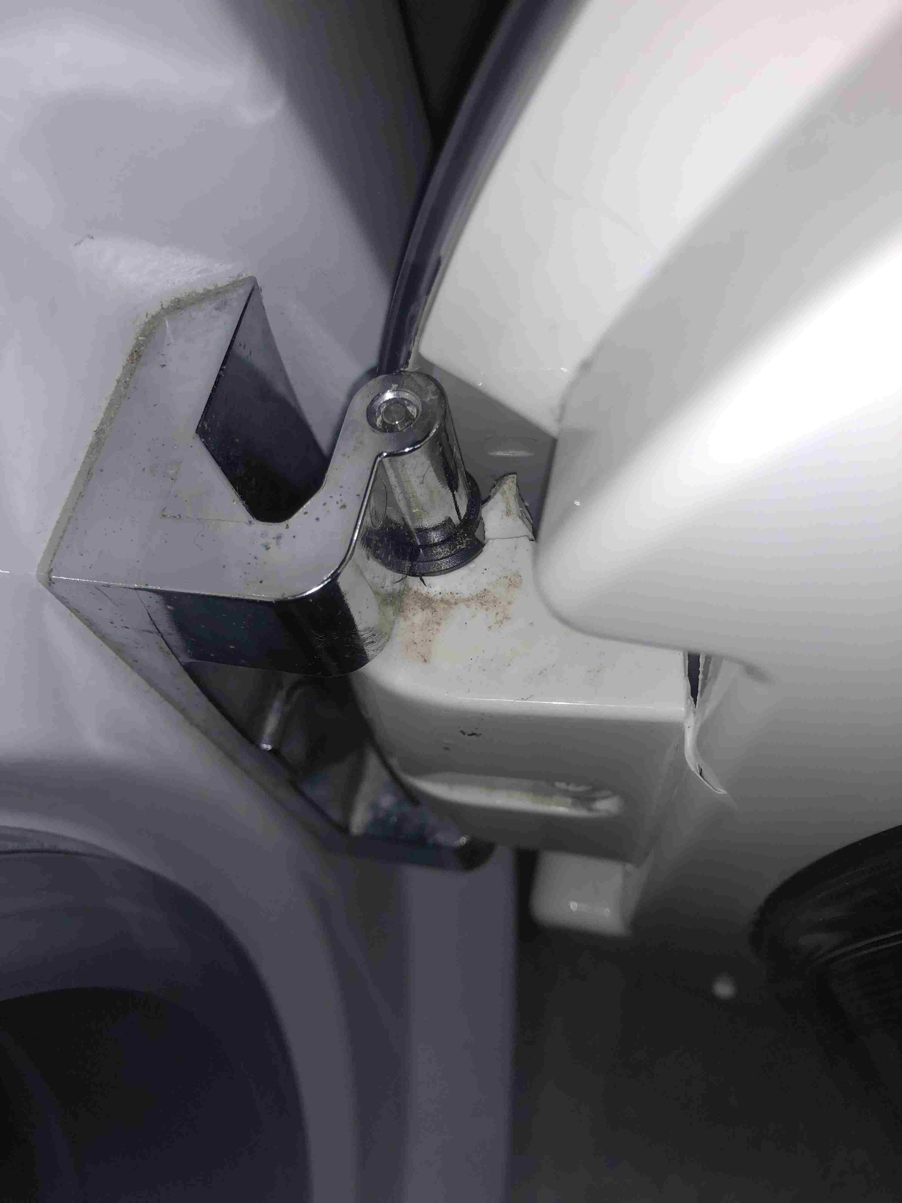

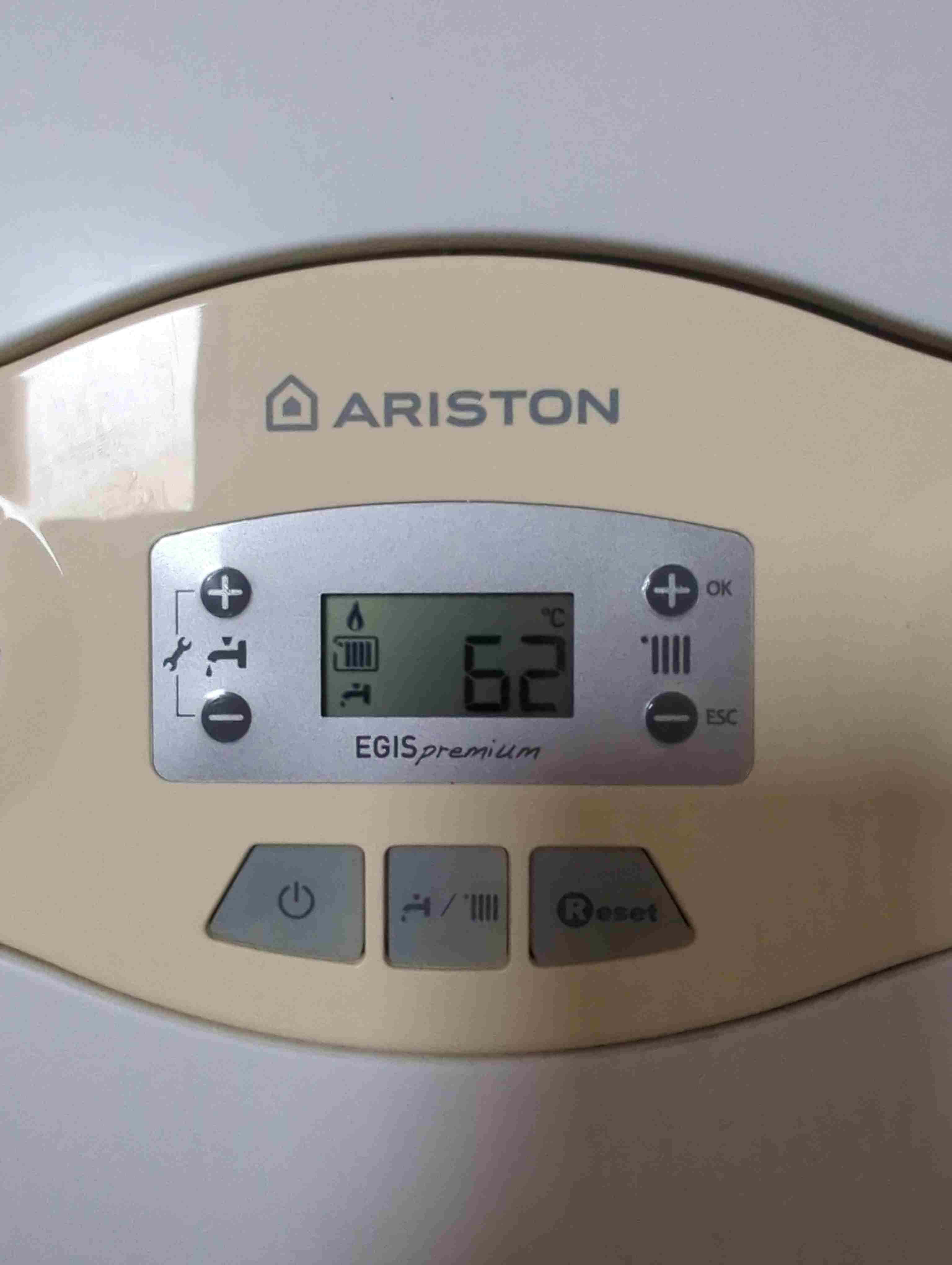

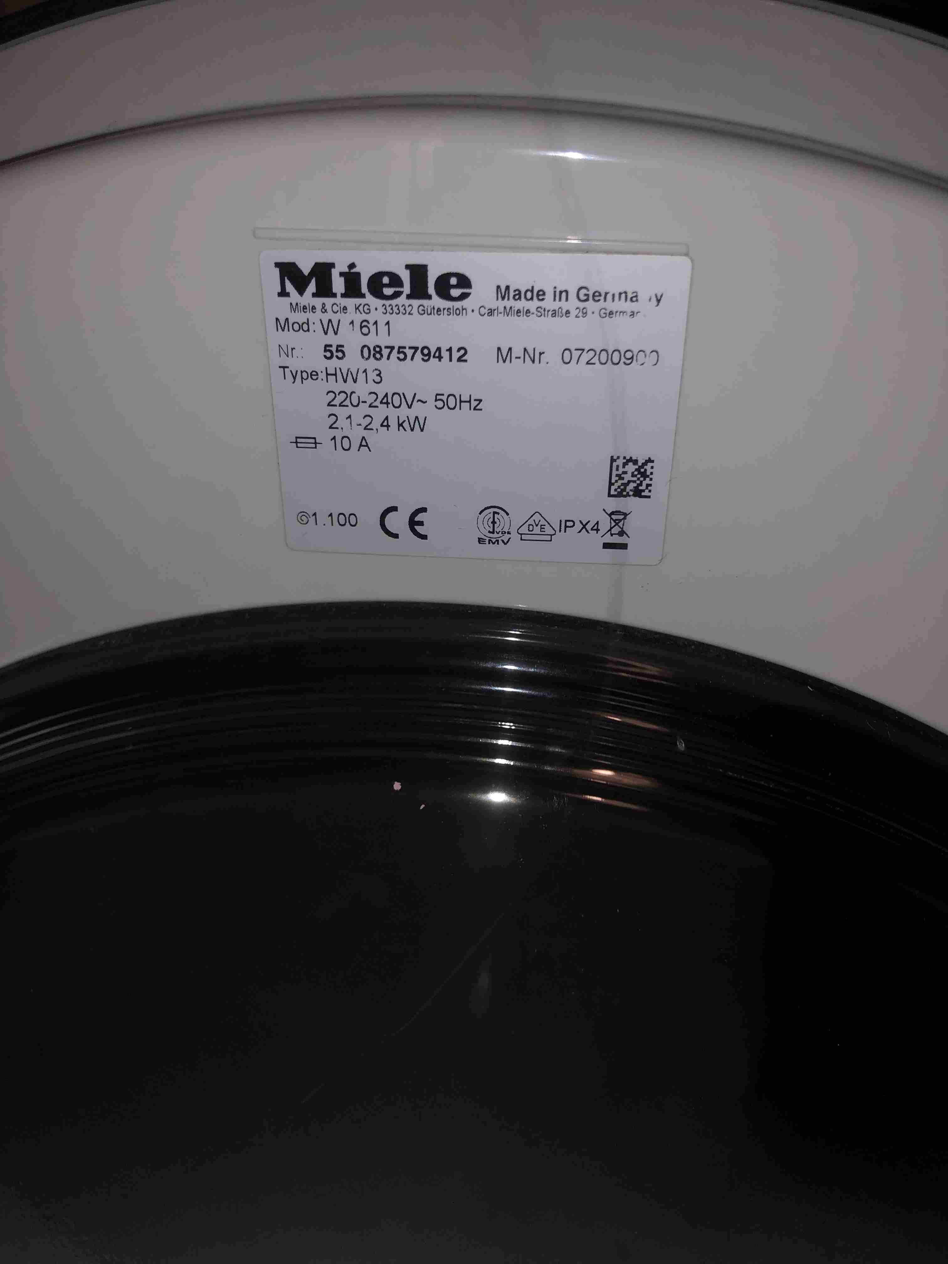

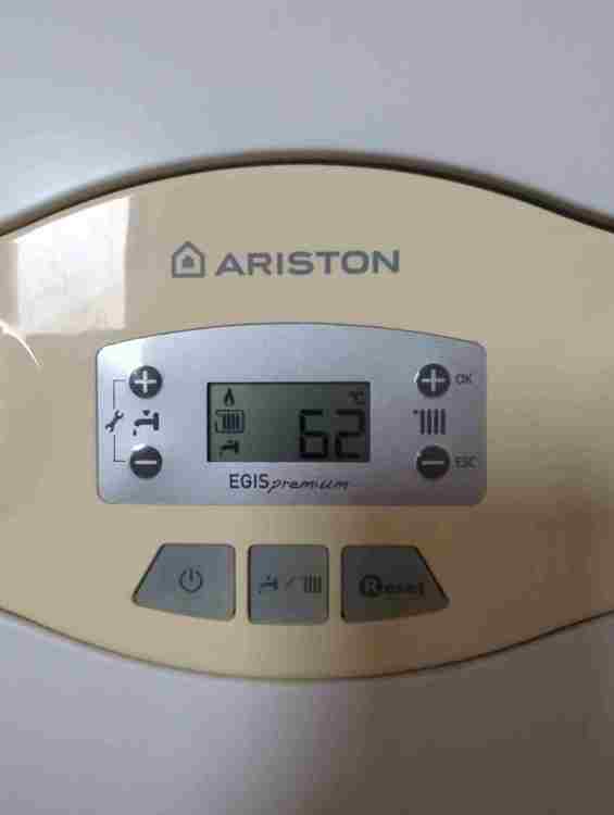

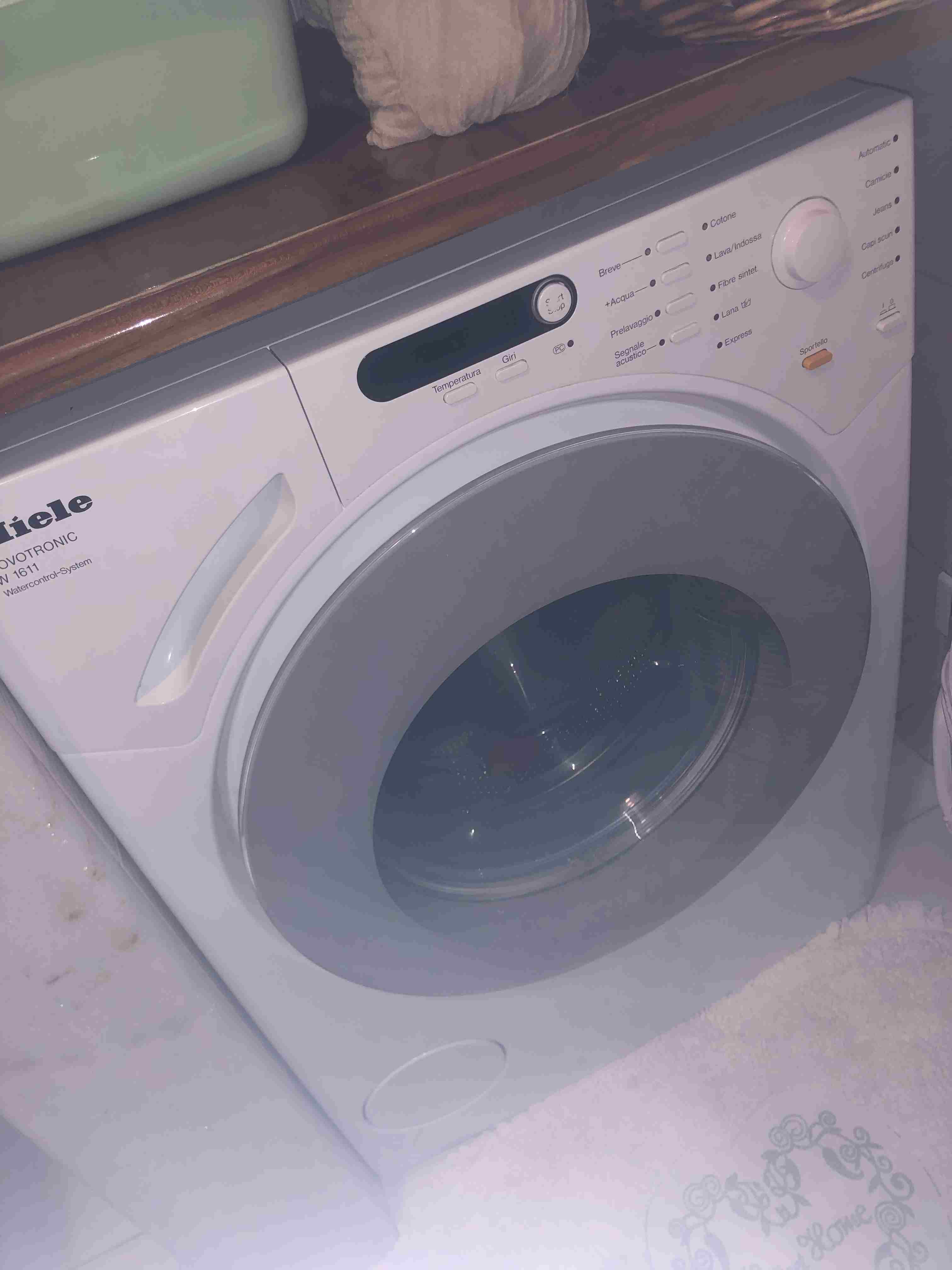

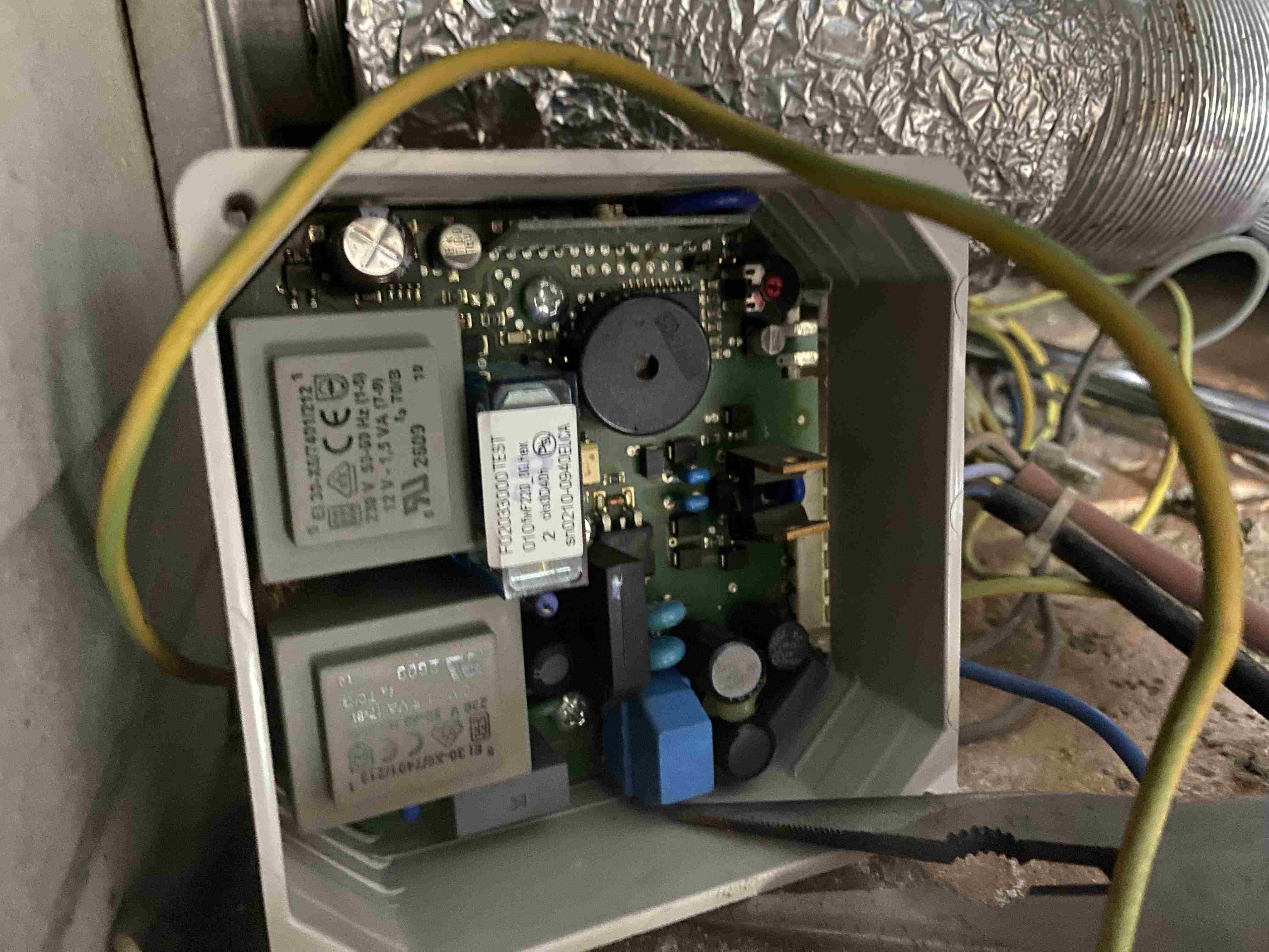

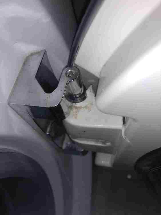

Riscaldamento a pavimento ti..odio
paolo4780 ha risposto a paolo4780 alla discussione in Guasti/Problemi Riscaldamento
ciao(e grazie) allora...per fare quello che proponi devo selezionare curva semplice(ora ho quella ottimizzata ma non è un problema cambiare) la t di mandata non la posso impostare, la decide lei punto base 25 ok punto finale 45 ok mandata max 48 ok manca la t esterna minima(che non ho capito a cosa serve, come la decido e perchè) ma dal grafico che hai postato direi che è -10 influsso ambientale ORA metto 0 tanto per vedere se la caldaia segue il grafico la temperatura esterna secondo la sonda è 10 gradi..quindi dovrei avere mandata nominale cr 32 gradi, giusto? bon...il display dice 37. perchè??? le istruzioni sono chiare ma non sempre..poi magari ti dico cosa non capisco la gb122..boh...ho 70 metri commerciali di appartamento, 1 bagno.. è sempre SOPRA temperatura(t reale acqua), fatica a modulare(inizia una specie di fischio quando proprio non ce la fa più), poi rimane spenta per un bel pezzo, fino a quando è SOTTO temperatura(t reale acqua) approfitto. delta T? ho sempre letto tra 5 e 8, poi ho trovato il grafico che ho postato prima e salta fuori che (ora, da me)ne bastano la metà.. -
Frigorifero Liebherr rumore
Stefano Dalmo ha risposto a dcangelo65 alla discussione in Frigoriferi - Congelatori
Motore inverter ? Probabile problema -
Sostituzione oblò su lavatrice Miele
alanford ha inserito una discussione in Lavatrici - Asciugabiancheria
Buongiorno amici. Su questa lavatrice si è rotta la cerniera dell'oblò. Vorrei sostituyirla da solo ma ho bisogno di consigli. Grazie a chi potrà aiutarmi. -
Ciao ragazzi ho una beko dpy 8506 gxb1.fsccio una premessa. Questa mattina è caduto un fulmine vicinissimo a casa facendo andare e venire d seguito la luce 2 3 volte.comunque come ha finito la lavatrice a finire il suo lavaggio metto tutto in asciugatrice. Ma qui il problema.. si accende il display, imposto qualsiasi programma , ma come sta per partire il cestello (a volte fa un micro scatto) si spegne la luce dentro l'oblò e si ferma o non succede proprio nulla... Devo lanciare e prenderne un'altra?
Davi89 ha iniziato a seguire Dubbio su caldaia Ariston Egis Premium
Dubbio su caldaia Ariston Egis Premium
Davi89 ha inserito una discussione in Guasti/Problemi Riscaldamento
Buongiorno a tutti! Ringrazio fin da subito chi saprà chiarirmi il dubbio che ho sulla caldaia in questione. In pratica, dopo aver letto anche il manuale e cercato in rete qua e là, non riesco a capire come regolare la temperatura di mandata dei termosifoni. Il display è molto semplice fondamentalmente! Per l'acqua c'è il + e - e stessa cosa per i termosifoni. Ma a differenza della temperatura dell'acqua sanitaria dove quando la regolo mi indica la temperatura, quella dei termosifoni mi dà una numerazione che va da -7 a +7 se non erro! Quindi non riesco a capire se quella numerazione fa riferimento a una certa temperatura. Non ho trovato niente da nessuna parte che indica magari una tabella di comparazione...esempio 7=70°...6=60° ecc ecc. Qualcuno che può chiarirmi questa cosa? Grazie mille per l'attenzione e buona giornata a tutti. -
Stefano Dalmo ha iniziato a seguire Condensatore elettrolitico scheda elettronica caminetto piazzetta
Condensatore elettrolitico scheda elettronica caminetto piazzetta
Stefano Dalmo ha risposto a Mandorlo alla discussione in Elettronica generica
Io penso che il ronzio e la velocità dipendano dalla ventola . non mi pare dj vedere condensatore per motore su questa scheda . magari fai vedere il motore , E il collegamento elettrico , al massimo puoi controllare a che tensione lavora e che tensione gli arriva . - Oggi
Davi89 ha aderito alla comunità
mini ups - si spenge spesso
digei75 ha risposto a digei75 alla discussione in Gruppi di continuita' (UPS)
no. non l'ho fatto. guardo quanto costa ricomprare il comparto batterie altrimenti ne prendo uno nuovo. peccato che sia durato così poco. -
Condensatore elettrolitico scheda elettronica caminetto piazzetta
Mandorlo ha inserito una discussione in Elettronica generica
Buongiorno, ho in caminetto Piazzetta con radiocomando della ventola, quando l’accendo parte un ronzio e la ventola gira lentamente. Presumo sia il condensatore, mi potete aiutare a capire cosa devo cambiare nella scheda che allego? -
Mandorlo ha aderito alla comunità
Misura Condensatore
Dumah Brazorf ha risposto a Gianluca9 alla discussione in Componenti elettronici ed equivalenze
Se funziona anche senza fregatene. -
sostituzione pompa riscaldante Siemens SN64D000EU 09
UABC80 ha risposto a Stefano 86 alla discussione in Lavastoviglie
Aggiungo: volendo per scrupolo si può verificare che il relè che comanda la resistenza sia sano e non abbia i contatti incollati. Questo non mi sembra il caso, però… -
Riscaldamento a pavimento ti..odio
Chiarella88 ha risposto a paolo4780 alla discussione in Guasti/Problemi Riscaldamento
Allora una prova che farei se fosse casa mia é questo: impostare la curva climatica di default dove temperatura di mandata 45 Punto base 25 Punto finale 45 T mandata Max 48 questo è consigliato da Buderus su un impianto radiante Con queste impostazioni la curva viene più o meno in questo modo: (Sulle istruzioni è spiegato in un modo un po’ più complicato, sulla mia app del mio termostato Smart Buderus é molto più semplice e intuitivo) comunque visto che dicevi che facevi fatica a raggiungere la temperatura consiglierei, sempre dal termostato, di aumentare “l’influsso ambiente” in modo che, oltre alla temperatura esterna, venga presa in considerazione anche la temperatura effettiva interna. se hai le istruzioni dell’ RC200 trovi tutte queste impostazioni e i relativi consigli. inoltre non reputo la GB122 istantanea sovra dimensionata, se avessi messo una potenza inferiore non avresti l’acs necessaria. se invece avessi avuto un accumulo per l’acs, con un radiante, sarebbe bastata una 15kw, ma con l’istantanea assolutamente no. -
Informazioni su compatibilità videocotofoni Urmet
AntoPapa ha risposto a AntoPapa alla discussione in Citofoni, videocitofoni e intercomunicanti
Ciccio 27 ha iniziato a seguire Frigorifero Liebherr rumore
Frigorifero Liebherr rumore
Ciccio 27 ha risposto a dcangelo65 alla discussione in Frigoriferi - Congelatori
Compressore che vibra? -
ALLUMY ha iniziato a seguire Misura Condensatore
Misura Condensatore
ALLUMY ha risposto a Gianluca9 alla discussione in Componenti elettronici ed equivalenze
Non è che le misure siano proporzionali alle capacità, eh? potrebbe essere da 1p a 4,7uF! Senza quelli il controller non funziona più? Prova con un classico 100nF o 1uF... -
Aspirapolvere HOOVER appena si inserisce la batteria parte da sola
ALLUMY ha risposto a walter longo alla discussione in Elettronica generica
Cioè? -
Riscaldamento a pavimento ti..odio
paolo4780 ha risposto a paolo4780 alla discussione in Guasti/Problemi Riscaldamento
122-24 , istantanea RC 200. Impostato su (tentativi di)curva esterna ottimizzata ma..la logica di funzionamento non mi è chiarissima -
Aspirapolvere HOOVER appena si inserisce la batteria parte da sola
walter longo ha risposto a walter longo alla discussione in Elettronica generica
per Nadine 82, in effetti, controllando per prima tutti i transistors , quello mi dava una misura dubbia; L'ho dissaldato ed è risultato ok,risaldandolo è venuto un po storto. Ho dissaldato i 3 mosfet e man mano collegando la scheda alla batteria, controllavo se arrivavano i 24 volt ai due punti di collegamento del motore. Dissaldando il primo, il più piccolo, e collegando la scheda alla batteria, ( scusate il giro di parole, cerco in tutti i modi di parlare chiaro) ai due punti arrivavano ancora i 24 volt. E così è successo anche per uno dei due montati vicino ai due grossi diodi. Mentre dissaldando il terzo, gemello a quest'ultimo, non arrivano più i 24 volt, testandolo, sembra off. E' siglato D6115, ora devo cercare proprio questo o anche qualche equivalente? -
pantanero ha iniziato a seguire Comelit 2638
Buongiorno non conoscendo comelit sono a richiedere se qualcuno può aiutarmi. Sul citofono 2630 un tasto apre cancello mentre l' altro non apre elettroserratura. gli altri condomini sono ok funzionano Si sente premendo il tasto un beep ma non apre,è una configurazione? Allego foto Grazie
Gianluca9 ha iniziato a seguire Misura Condensatore
Salve a tutti ho un piccolo quesito. Ho 2 condensatori “scavati” (errore mio)su una scheda di un controller ps5. E microscopico ma non riesco a capìre che capacità abbia poiché essendo davvero piccolo non riesco a misurare con il puntale. Guardando la misura che tipo potrebbe essere .
Livio Orsini ha iniziato a seguire mini ups - si spenge spesso
mini ups - si spenge spesso
Livio Orsini ha risposto a digei75 alla discussione in Gruppi di continuita' (UPS)
Hai controllato la batteria? Probabilmente è a fine vita. -
pantanero ha aderito alla comunità
Riscaldamento a pavimento ti..odio
Chiarella88 ha risposto a paolo4780 alla discussione in Guasti/Problemi Riscaldamento
Scusa domandine: - la caldaia è una GB122 T (con bollitore per acs) oppure una GB 122-24K cioè instantanea? -che tipo di regolazione c’è? Un termostato buderus? RC310? RC200? - la curva climatica del riscaldamento? -
Gianluca9 ha aderito alla comunità
Rimozione pulsantiera videocitofono TERRANEO
Paop ha risposto a Paop alla discussione in Citofoni, videocitofoni e intercomunicanti
cRisolto era prob del vetro esterno rovinato. Sai sei si trovano ricambi? P -
sostituzione pompa riscaldante Siemens SN64D000EU 09
UABC80 ha risposto a Stefano 86 alla discussione in Lavastoviglie
Se ci stiamo riferendo allo stesso tipo di pompa, e cioè questo ti confermo che è un tutt'uno e da quello che so la scheda è programmata per "aspettarsi" un certo aumento di temperatura dell'acqua in tot tempo e quindi anomalie di temperatura non ci dovrebbero essere. Per il motore grippato (sicuro che non ci fossero corpi estranei a bloccarlo?) posso ipotizzare un suo difetto o molti lavaggi con detersivi molto aggressivi (tipo certe tab "tutto in uno"), che alla lunga lo hanno "mangiucchiato" nelle parti in movimento. Se il ciclo a 45° della tua macchina è come quello della mia, dura solo 29 minuti ed è facile che rimanga del detersivo in giro, anche di tipo dosabile. Visto sul fondo della vasca coi miei occhi. O magari l'acqua nella macchina è troppo dolce: controlla se l'addolcitore è regolato correttamente in base alla durezza dell'acqua. Per il discorso della resistenza bruciata il più delle volte non è questa a guastarsi, ma la saldatura che la congiunge alla morsettiera, che se è "fredda" cede sotto carico; certe volte è riparabile un po' come si fa coi circuiti stampati con le piste bruciate: basta ricollegare le parti con un pezzettino di filo di rame di sezione adeguata facendo attenzione che non vada a massa sul corpo della resistenza. C'è anche la possibilità di acquistare su internet da privati una resistenza di ricambio, ma essendo parti di recupero lo sconsiglio e comunque bisogna essere sicuri delle misure perché purtroppo non sono tutte uguali. Ma al netto di tutto, quanti anni ha la lavastoviglie? E la prima e la seconda pompa, quanto sono durate? -
digei75 ha iniziato a seguire mini ups - si spenge spesso
comprai, ormai un anno e mezzo fa, il mini ups in foto. purtroppo, adesso, si spenge da solo senza motivo: stacco la presa di alimentazione e lo riaccendo. vedo che è carico. riattacco l'alimentazione e rifunziona. in questo mese mi sarà successo 5 volte. mi serve per l'alimentaziine del router, dello scatolotto della fibra e della sirena da interno (usb): così l'allarme funziona sempre (la centralina A1S della ezviz ha la sua batteria) sapreste darmi dei consigli? sono le batterie interne sciupate? mi conviene comprarne uno nuovo? (marca diversa o di una ditta più seria?) grazie.
rex electrolux inspire RWT 12730 W - display "sciupato"
digei75 ha risposto a digei75 alla discussione in Lavatrici - Asciugabiancheria
ciao. ti rispondo come promesso. ho cambiato il display ed adesso funziona. grazie dell'aiuto.
