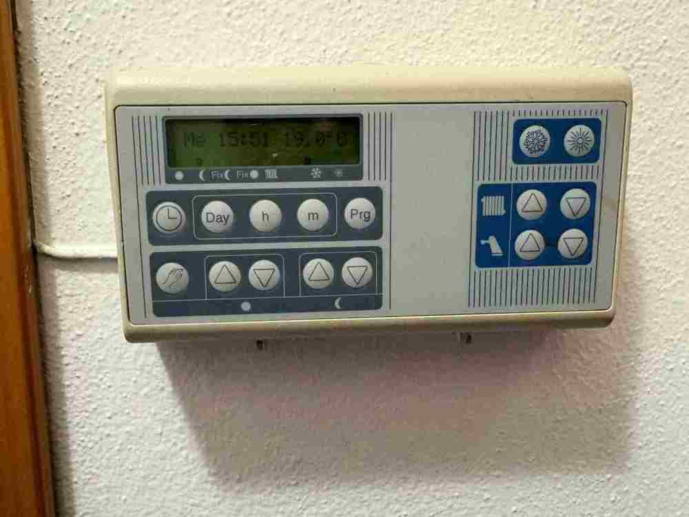

Consiglio per raffrescamento con pompa di calore
WhiteStorming ha inserito una discussione in Impianti Climatizzazione
Ciao a tutti! Sto prendendo delle decisioni per un nuovo impianto che dovrò montare in una piccola villetta che ho acquistato. Per quanto riguarda il riscaldamento credo che opterò per una pompa di calore con riscaldamento a pavimento, ma i dubbi mi sorgono soprattutto per quanto riguarda il raffrescamento. Quello che vorrei è poter utilizzare la pompa di calore sia per il riscaldamento che per il raffrescamento, per quello per cui mi sono potuto documentare e che mi hanno detto, è che vanno aggiunti dei fan coil per la deumidificazione, ma mi hanno detto sia che il tipo di raffrescamento è diverso da quello che si ottiene con un tradizionale impianto di condizionamento, perché quello è più immediato, ma anche che ci si potrebbe trovare a fare i conti con della condensa. Inoltre mi hanno detto che con il raffrescamento via pompa di calore l'impianto deve rimanere costantemente in funzione perché impiega tempo a raffrescarsi, e questo mi fa sollevare anche dei dubbi in merito ai consumi elettrici, che potrebbero a questo punto essere superiori. Sono quindi molto indeciso se aggiungere alla pompa di calore degli split con condizionamento tradizionale o lasciare il raffrescamento tramite pompa di calore... cosa mi consigliate? Grazie! -
Tonypilot ha aderito alla comunità
Contatore e display del contatore riportano letture differenti
Dumah Brazorf ha risposto a DavideDaSerra alla discussione in Guasti/Problemi Riscaldamento
no, eventualmente solo l'installatore può farlo con attrezzatura specifica. -
- Oggi
Errore 09 dopo risoluzione Errore 05 - Smeg
Ciccio 27 ha risposto a thtaot alla discussione in Lavastoviglie
Impianto fotovoltaico ibrido
Marco Fornaciari ha risposto a giorgio17 alla discussione in Fotovoltaico
Alessio ha esposto bene. Le uniche fonti di energia sempre disponibili sono: - quelle derivate da combustibili fossili - da comnustione di legname - da energia nucleare. Tutte le altre sono soggette ai normali eventi naturali. Le batterie sono comode, ma produrle e mantenerle efficenti inquaina 10 volte di più del beneficio che si ritiene diano: a parte inquinare in casa d'altri, quindi l'ecologista nasconde la polvere sotto il tappeto beandosi della pubblicita dei peroduttori e dei politici sponsorizzati. Ci sarebbe una fonte di energia dosponibile quando ci serve a costo quasi zero e poco inquainante: pedalare. Chi è disposto a farne uso continuo? -
Oramai siamo abituati troppo bene,mettiamoci sopra una bella pietra e poveracci i giovani che avranno un bel futuro.
DavideDaSerra ha iniziato a seguire Contatore e display del contatore riportano letture differenti
Abbassamento di tensione quando parte l'autoclave
DavideDaSerra ha risposto a Ste1980 alla discussione in Qualità dell'energia elettrica
Che tensione hai al contatore a impianto scarico? Che tensione hai al contatore a impianto carico (diciamo quando tiri 4 kW) Il consiglio del passaggio a trifase è valido (costo una tantum di 60€ circa per il cambio contatore) più la quota dell'elettricista per dividere il quadro su più linee. Sicuramente caricando tutte le fasi l'effetto cumulato sarebbe molto minore. -
info su linea dedicata al garage
Microchip1967 ha risposto a ciccioredd81 alla discussione in Quadri elettrici civili e terziario
Che senso ha mettere una presa da 32A (che tra l'altro dovrebbe essere interbloccata) ? Monti direttamente una wallbox. Occhio all'uso di un differnziale adeguato (minimo tipo A, o meglio ancora un tipo F - vanno lette le specifiche della wallbox -
info su linea dedicata al garage
Microchip1967 ha risposto a ciccioredd81 alla discussione in Quadri elettrici civili e terziario
Basta leggere il DM 37: no fai-da-te -
Cordine vecchia normativa
Microchip1967 ha risposto a ohm76 alla discussione in Progettazione impianti elettrici civili e terziario
A me risulta che non si possono piu' installare , salvo che le rimanenza siano state introdotte sul mercato prima dell'entrata in vigore della normativa. In questo caso nell'elenco materiali va espressamente indicato. Chiaramente un conto è rifare un'intero impianto, un conto se l'uso è in minima percentuale (e von quelle sezioni direi che ci puoi fare il montante o una linea principale) Tra l'altro sarei curioso di sapere quanti tengono traccia della marca e relativo DoP, che dovrebbe essere citato nell'elenco materiali.... -
Impianto fotovoltaico ibrido
Alessio Menditto ha risposto a giorgio17 alla discussione in Fotovoltaico
Quando ero piccolo i più bei ricordi li ho della cascina di una zia in Piemonte, no luce, no gas, acqua del pozzo, stufa a legna, prete nel letto e pitale dentro il comodino. Era bellissimo andare da lei, specie quando era lei ad alzarsi presto, tagliare la legna, accendere il fuoco e tirare l’acqua col secchio dal pozzo, per cui io sono felicissimo di fare adesso le cose che facevo da bimbo, però c’è un limite e soprattutto la domanda è; ma chi è oggi quella persona abituata a tutti gli agi, disposta a fare quei sacrifici in nome dell’ecologia? Già io che vivo in camper 300 giorni l’anno, quando racconto come faccio vedo delle espressioni strane, malamente mascherate da un sorriso di finta ammirazione, immaginiamo chi vive in condominio o in una bella casa riscaldata, buttarlo come in un film in certte situazioni di 30/40 anni fa . Già 50 anni fa ricordo nel mio condominio che il bagno in vasca si faceva in una famiglia a turno, il primo era fortunato, l’ultimo si lavava con l’acqua sporca dei precedenti, e questo per risparmiare energia. Col costo dell’energia questo inverno, penso che piuttosto che risparmiare un po, la maggioranza delle persone piuttosto si indebita per pagare le enormi bollette che arriveranno, adesso non ce ne accorgiamo perché a novembre c’è ancora caldo, ma se viene molto freddo ci sarà da piangere per parecchi. -
Contatore e display del contatore riportano letture differenti
DavideDaSerra ha inserito una discussione in Guasti/Problemi Riscaldamento
Ciao, oggi ho fatto le lettura del teletermo di inizio stagione e ho notato che il display "remoto" legge 4 kWh in più di quello integrato sul contatore. C'è modo di riallineare le letture? Allego la foto del contatore e del display remoto -
Se carico l'acqua, esce. Bosch Condens 2300
giorgio17 ha risposto a bruceas alla discussione in Impianti (Idraulica)
Potrebbe essere il manometro della pressione bloccato e quando carichi acqua interviene la valvola di sicurezza.Per sicurezza chiama un tecnico. -
Errore 09 dopo risoluzione Errore 05 - Smeg
thtaot ha risposto a thtaot alla discussione in Lavastoviglie
Aggiorno il post in seguito a risoluzione; Ci tengo prima a sottolineare che hai pienamente ragione Stefano e comprendo assolutamente non sia cattiveria il tuo messaggio diretto, è importante che le cose vengano effettivamente fatte in modo preciso In realtà poi non ho propriamente agito di testa mia ho però confuso il tuo suggerimento facendo un miscuglio con altre soluzioni trovate online e quando mi sono trovato nel dover agire ho fatto l'errore non applicando il procedimento corretto che mi avevi giustamente segnalato. Ora l'aggiornamento, ho risolto sostituendo il pressostato in seguito a verifica con multimetro (non commutava durante il soffio o l'inserimento di acqua nella vasca) e non produceva il suono "click" meccanico in seguito al test del soffio. Una volta montato il nuovo pressostato la lavastoviglie ha subito ripreso a funzionare quindi sembra assodato che si siano susseguiti due guasti (elettrovalvola e pressostato) praticamente uno in seguito all'altro in due cicli di lavaggio susseguenti se non addirittura contemporaneamente. Ringrazio chiunque abbia partecipato al post e abbia dedicato del tempo per leggermi ed aiutarmi e spero che questa esperienza possa poi essere di aiuto a chi giungerà qui in futuro Un saluto -
Impianto fotovoltaico ibrido
Alessio Menditto ha risposto a giorgio17 alla discussione in Fotovoltaico
Sì ma, quante volte abbiamo detto qui che le normali pdc non riescono a raggiungere una temperatura dell acqua in accumulo sopra a un tot di gradi? Uno potrebbe accontentarsi, però la resistenza elettrica pura ce la infilano sempre, poi bisognerebbe chiedersi da dove viene questa energia elettrica ma ci allarghiamo troppo. Uno il generatore a nafta o benzina ce lo può mettere o no, ma la prospettiva di farsi una doccia ghiacciata perché il sole non c’è e le batterie sono scariche, non penso piaccia neppure all ecologista. -
revisione schedina relè anni 80.
Mauro Dalseno ha risposto a reka alla discussione in Elettronica Fai da te
Tieni presente che ogni bobina dei relè ha in parallelo un diodo di protezione, se non li smonti avrai una misura influenzata dalla resistenza della bobina. Leggendo quei valori che hai postato sembra proprio così. -
Abbassamento di tensione quando parte l'autoclave
mc1988 ha risposto a Ste1980 alla discussione in Qualità dell'energia elettrica
Ha un contratto monofase 6kW, lo ha scritto nel primo messaggio. -
Allora meritiamo l'estinzione prima possibile,perché per generare energia elettrica abbiamo tante possibilità senza ricorrere al petrolio e simili.
Impianto fotovoltaico ibrido
Alessio Menditto ha risposto a giorgio17 alla discussione in Fotovoltaico
Di solito sono i primi ad accettarlo. -
Abbassamento di tensione quando parte l'autoclave
Ste1980 ha risposto a Ste1980 alla discussione in Qualità dell'energia elettrica
Grazie per le risposte. La pompa è monofase. Provvedo ad effettuare il test a monte, che comunque volevo già effettuare ma mi deve fornire il tester analogico un amico, e aggiorno. Abbassamenti di tensione provocati da molti elettrodomestici accesi insieme ne avvertivo, ma molto leggeri, quando avevo i 4,5 kw, all'approssimarsi del limite. Per intenderci un leggero affievolimento delle luci, quasi impercettibile. Da quando sono passato a 6 kw non è più successo ma credo perché arrivare al limite siamo molto difficile. -
AnnaAnnaAnna ha iniziato a seguire Daikin Perfera si disconnette a intermittenza
Daikin Perfera si disconnette a intermittenza
AnnaAnnaAnna ha inserito una discussione in Guasti/Problemi Climatizzazione
Buongiorno a tutti, possiedo un impianto Daikin Perfera dualsplit installato nel gennaio 2024. Il mese scorso uno dei due split presentava un problema di connessione Wi-Fi/ONECTA (si disconnetteva e restava disconnesso). Se però toglievo e ridavo l'alimentazione, l’unità tornava online regolarmente sia su ONECTA sia sul router, ma dopo circa 24 ore era già offline. Ho fatto queste verifiche: * i due split sono collegati alla stessa rete Wi-Fi 2,4 GHz; * ho provato sia la ri-connessione tramite WPS sia tramite SSID/password, ma non lo split non si riconnette; * Se spengo e riaccendo il modem, non si connette; * ho provato a chiudere e riaprire ONECTA e verificato che l’app sia aggiornata (e lo è); * Anche i firmware dei degli split sono aggiornati; * Lo split funziona perfettamente se uso il telecomando * nelle impostazioni Wi-Fi, ONECTA mostra “Intensità Wi-Fi: Wi-Fi assente” * Se eseguo la verifica di connessione col telecomando, solo il LED di funzionamento lampeggia 3–4 volte e successivamente entrambi i LED rimangono spenti. Non viene visualizzato nessuno degli stati di connessione indicati nel manuale. Ho quindi fatto intervenire l'assistenza, la quale ha cambiato l'adattatore WLAN. Ha funzionato benissimo una ventina di giorni ma oggi è di nuovo offline. Nel mentre, anche il secondo split è già offline da 2 settimane (motivo per cui ho contattao nuovamente l'assistenza). Qualcuno ha mai avuto un problema simile? Cos'altro potrei verificare? Grazie -
max.riservo ha iniziato a seguire Impianto fotovoltaico ibrido
Come hai scritto l'inverter ibrido gestisce la priorità tra le fonti di energia e non tra le SOLE fonti di energia rinnovabile. Il quesito di fondo può essere questo : voglio avere comunque energia in qualsiasi scenario oppure voglio avere energia solo da fonti rinnovabili ? Se voglio avere sempre e comunque energia implementerò anche un generatore di backup (e avrò energia finché c'è carburante). Se voglio salvaguardare l'ambiente e posso permettermi di restare senza energia non metterò alcun generatore alimentato con combustibili fossili. Se voglio salvaguardare l'ambiente e voglio comunque avere energia rinnovabile oltre al solare e se ne ho le possibilità economiche e tecniche posso utilizzare altre forme di energia (eolica, geotermica). L'ecologista 'duro e puro' dovrebbe vivere utilizzando solo quello che la natura riesce a fornirgli e quindi non dovrebbe avere un'automobile (neanche elettrica), non dovrebbe avere alcun tipo di dispositivo elettronico/elettrodomestico (quindi no social, no frigo, no TV, etc). Quindi vita stile cavernicolo. L'ecologista che ragiona, attua (o cerca di attuare) tutta una serie di comportamenti atti alla riduzione dei consumi utilizzando il più possibile fonti di energia rinnovabile (essendo conscio dell'inevitabile impatto ambientale inerente la produzione / ciclo di vita / smaltimento dei beni che concorrono alla trasformazione / gestione dell'energia rinnovabile). L'ecologista che ragiona, nel caso avesse la necessità di mantenere un'utenza sempre attiva (i.e. un macchinario salvavita) probabilmente accetterebbe anche il generatore diesel/benzina per la situazione di emergenza.
info su linea dedicata al garage
Marco Fornaciari ha risposto a ciccioredd81 alla discussione in Quadri elettrici civili e terziario
Vai di elettricista e ti togli mille pensieri, per non dire beghe future. -
AnnaAnnaAnna ha aderito alla comunità
Se non è intervuta la protezione da cortocorcuito, quasi sicuramente il filo dell'ingresso al PLC è andato a massa e ha tirato dentro una tensione alta dovuta a una differenza di potenziale presente nell'impianto. Sicuramente da qualche prte nell'impianto ci sono dei collegamenti non proprio di equipotenziale. In ogni varificherei la possibilita di sostituire quella guaina con una piccola catena portacavi, sbandierano parechio meno, e meccanicamente danno più protezione, magari cambiando anche posizione. Poi l'hardware Siemens ci mette del suo: rispetto a materiali di altri produttori, per via delle abitudini tedesche, sono ben più sensibili alle differenze di potenziale, a prescinder da dove vengono. Nei miei impianti, se non espressamente richiesto, non ho mai messo a massa lo 0V della CC: le norme lo prevedono: ho salvato tanta roba da incidenti o/e elettricisti maldestri, e pure dai fulmini.
