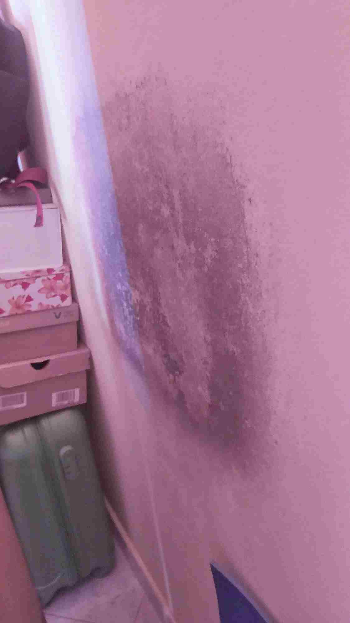

arif ha aderito alla comunità
vinche ha iniziato a seguire Vaschetta Geberit scarico
Spostando un mobile stamani abbiamo trovato questa grande macchia di muffa. La parete è attigua al bagno e in corrispondenza della macchia ci sta la vaschetta dello scarico wc. Apparentemente non ci sono tracce di perdita di acqua, quindi suppongo sia causata dalla condensa della vaschetta. E' così o mi sbaglio? Come potrei risolvere la problematica ed evitate che si ripresenti in futuro? Grazie
Comportamento strano del cursore del mouse.
distefanom ha risposto a distefanom alla discussione in Windows
Certamente. Ma questi forum servono (penso) anche per condividere le esperienze personali. -
Vecchio citofono Elvox a 3 posti. E' anche da 4?
_gianluca_ ha risposto a _gianluca_ alla discussione in Citofoni, videocitofoni e intercomunicanti
Ok grazie. Non ho capito l'ultima frase: mi serve sicuramente l'articolo 8004, ossia il frontalino a 4 tasti (invece di quello attuale a 3). Ma l'articolo RPS4 cosa sarebbe? Ho aperto il link e ritrovo di nuovo il frontalino 8004. -
Buongiorno. Sono alla ricerca dei codici di programmazione del telecomando Passon-Electro per un TV Hitachi. Un amico l'ha acquistato come già programmato, ma non funziona. Il led del telecomando lampeggia, ma non comanda il tv. Il tv comunque riceve correttamente i comandi dal telecomando originale. In rete non trovo nulla. Il modello del Tv è Hitachi 40HB1W66WI il telecomando originale è marcato RC A49130 Ringrazio chi potrà rispondermi.
kym ha iniziato a seguire Differenziale con test guasto ma regolarmente funzionante
Differenziale con test guasto ma regolarmente funzionante
kym ha inserito una discussione in Interruttori differenziali, magnetici e termici
Buongiorno a tutti, trattasi di un Schneider A9R41440 so che sono considerati economici, ma ..... installato in agosto scorso. Ho avuto uno scatto giustificato, andando a riattaccarlo mi è venuto da fare il test con il bottone e ... niente, non va col bottone, ma provato con un tester tra l'altro a più di 40 metri di cavo a valle, funziona perfettamente. Successo a qualcuno? tecnicamente è ancora in garanzia ma so che è difficile rendere apparecchi di questo tipo senza sentirsi dire chi l'ha installato, certificazione, etc. il tutto ovviamente usato come scusa per non sostituire il pezzo difettato paventando rotture perchè non l'hai montato bene. -
Electrolux EEQ47200L non scalda l'acqua
michpao ha risposto a Paolorm alla discussione in Lavastoviglie
Bisogna entrare in modalità diagnosi. Metti foto pannello dei comandi che ti indico come fare …. Se metti una foto, vediamo a cosa ti riferisci? -
Stefano Dalmo ha iniziato a seguire Baxi evo prime 26 errore E01 - 17 e Candy Grand'O GCH 980NA1T- "Highlander"
Candy Grand'O GCH 980NA1T- "Highlander"
Stefano Dalmo ha risposto a TheRiddle alla discussione in Lavatrici - Asciugabiancheria
Stacca il cavo di terra dal condensatore filtro Che va alla presa e prova a vedere cosa succede . magari inserendo la spina nella presa nei due modi possibili . Attenzione in questa fase non toccare parti metalliche . Se scattava il differenziale ci deve essere una dispersione e nel caso funzionasse senza filo ti terra , va fatta una ricerca -
Baxi evo prime 26 errore E01 - 17
Stefano Dalmo ha risposto a Ciro830 alla discussione in Guasti/Problemi Riscaldamento
Scusa , ma a parte che purtroppo la prassi è quella , se ha sostituito il pressostato e la caldaia funziona , perché ti stai preoccupando . le caldaie , come tanti apparecchi , si possono rompere anche nel primo anno di vita . come possono passare decenni senza rompersi mai 🤷♂️ - Oggi
vins tecno ha aderito alla comunità
regolazione motorino ventolina
Livio Orsini ha risposto a Mister11 alla discussione in Elettronica Fai da te
Ho delle perplessità sul collegamento del bypass, solo perchè non conosco come è fatto il regolatore PWM. Comunque se funziona regolarmente ed a te soddisfa, hai risolto il tuo problema.😉 -
Comportamento strano del cursore del mouse.
Livio Orsini ha risposto a distefanom alla discussione in Windows
Io vado per gli 82 ed ho sempre usato dei buoni antivirus. Sono stato per lavoro, in parecchi paesi stranieri. Da metà anni '80 sempre con PC al seguito (i primi portatili, i Compaq, erano grossi come una macchina da cucire) e non ho mai avuto problemi di infezioni. Ti consiglio caldamente l'uso di un buon antivirus non gratuito. Oramai sono 10 anni che uso Avast nell'edizione professionale; è un po', a volte, "rompiglione" ma il suo lavoro lo fa molto bene. Io uso anche la VPN di Avast. Poi ognuno si comporta come meglio crede -
Comportamento strano del cursore del mouse.
Marco Fornaciari ha risposto a distefanom alla discussione in Windows
Infatti il vero problema è questo, e vale anche per i telefoni, anzi specialmente lì. In Italia ciò è illegale, ma in alcuni paesi è imposto dalle leggi locali, però dato che la cosa torna comodo per vendere pubblicità e controllare il popolo, nessuno in Italia fa valere le nostre leggi. -
Mocchio ha aderito alla comunità
Ciro830 ha iniziato a seguire Baxi evo prime 26 errore E01 - 17
Baxi evo prime 26 errore E01 - 17
Ciro830 ha inserito una discussione in Guasti/Problemi Riscaldamento
Ciao! Caldaia baxi evo prime 26. Da qualche nese sartuariamente mi va in blocco con l'errore E01 - 17 da manuale corrisponde a (mancanza circolazione acqua (permanente)).. Il tecnico In primis ha cambiato un sensore.. Se continuerà a bloccarsi nuovamente passerà alla pompa poi alla centralina.. Mi chiedo, sono step di prassi o il tecnico é un po approssimativo? Se cosi fosse, centralina o pompa che sia, gia nei rotti dopo 4 anni di caldaia? Esperienze in merito? "Quando é stata montata é stato fatto il lavaggio all'impianto" -
Electrolux EEQ47200L non scalda l'acqua
Paolorm ha risposto a Paolorm alla discussione in Lavastoviglie
La lavastoviglie non mi dà nessun errore, completa ogni volta il ciclo di lavaggio. Ho controllato visivamente la scheda madre e non noto segni particolari, non ho potuto controllare le resistenze prima del rele di potenza perché sono coperte da una resina protettiva. Ho smontato la pompa insieme alla resistenza non ci sono ostruzioni, ho dovuto un po scartavetrare la resistenza perché aveva vicino all’isolamento un po di ruggine ( forse una goccia d’acqua cascata all’interno quando ho cambiato una anno fa la il tubo del carico d’acqua ), la resistenza in tutti i punti sia connettore e filamento misura 29 ohm. Questo difetto è iniziato un anno fa con la sostituzione del tubo, poi ha ripreso e oggi non funziona più. Prima di cambiare la pompa cosa altro dovrei fare ?? -
Ciro830 ha aderito alla comunità
espansione vimar kit 42946
RX360 ha inserito una discussione in Citofoni, videocitofoni e intercomunicanti
buongiorno, ho installato un kit vimar 42946 nel seguente modo: una unità esterna e due monitor wifi interni su due piani di casa. uno configurato come master ed il secondo come est1. ora dovrei mettere un terzo monitor. posso abbinare un monitor senza wifi? piu precisamente il K42912 dato che nel monitor wifi che ho impostato come ext1 mi elimina la possibilità del collegamento al wifi, essendo collegato il sistema al monitor master. sul sito vimar non si trova nulla al riguardo, per logica penso di si ma chiedo conferma. grazie. -
regolazione motorino ventolina
Mister11 ha risposto a Mister11 alla discussione in Elettronica Fai da te
Ciao, ho guardato ma non è indicato l'assorbimento... è piccolissimo, credo sia molto basso. Visto che avevo un pwm, ho fatto un test collegandolo così Funziona tutto correttamente, pure il pulsante di bypass... Ma non so se tecnicamente sia tutto corretto. Secondo te può andare bene o manca qualcosa? Grazie mille! -
maximu ha aderito alla comunità
Comportamento strano del cursore del mouse.
distefanom ha risposto a distefanom alla discussione in Windows
Ma per carità, Livio, figurati! Ho 67 anni e sono decenni che non uso antivirus, proprio perchè non vado i quei siti che hai indicato. Il mio problema è nato perchè mi serviva un ambiente di programmazione BASIC per arduino, possibilmente come piattaforma Open Source da GitHub. Va da se che ho provato un paio di quelli che ho trovato, e poi regolarmente disinstallati perchè non erano adatti al mio scopo. Il problema sul mouse mi si è presentato IL GIORNO DOPO aver disinstallato quello che avevo scaricato. Ho sospettato subito della presenza di un virus, ed ho scaricato e installato Avast, per fargli fare una scansione e vedere, eventualmente, cosa rilevava. Nell'installarsi, Avast, mi ha anche installato un suo browser proprietario. Non ho potuto dire di no. Non ha trovato nulla dopo + di due ore di scansione, l'ho quindi disinstallato... Qui mi sono reso conto di una cosa che non mi aspettavo da un antivirus. La disinstallazione mi ha chiesto tantissime volte il perchè e il percome volevo disinstallare. Ma dopo mi sono reso conto che il suo browser NON LO HA DISINSTALLATO e in più NON ERA possibile disinstallarlo e NON ERA nella directory di avast, dove mi aspettavo di trovarlo. Infatti sul sito avast bisogna scaricare un eseguibile per disinstallare il loro browser. Francamente ritengo che questo comportamento sia ESATTAMENTE quello che fa un virus, altro che antivirus, cioè si installa ed è difficile rimuoverlo! Dopo aver ravanato un pò, ho finalmente trovato la directory e l'ho rimossa manualmente. Dopo aver perso una giornata inutilmente, il giorno dopo ero punto e a capo con il mouse. Fatta una ennesima scansione con l'antivirus nativo di windows, mi sono deciso di reinstallarlo (con tutti gli accidenti che ne conseguopno, tra i quali siti e password relative da ri-memorizzare, Office da reinstallare, ecc.) Ora ne sono finalmente fuori e NON SO se quello che mi è capitato era un virus oppure no. Forse non lo saprò mai. Purtroppo le "macchine" che compriamo oggi, pur avendole pagate noi, rimangono in realtà "in mano" a chi le ha fatte. Non sono "nostre". saluti e scusa le chiacchiere. Mario -
RELE' 12 VOLT
alexcri1971 ha risposto a alexcri1971 alla discussione in Altro su impianti elettrici civili
Riprovo e ti faccio sapere. -
RELE' 12 VOLT
simuffa ha risposto a alexcri1971 alla discussione in Altro su impianti elettrici civili
Ciao, quello è un deviatore Luna della Bticino (diverso da quello dello schema che avevi caricato all'inizio e dal mio), il marrone va nel polo indicato con L, gli altri due nei poli indicati con 1 e 2. Scambiali poi vedrai che funziona. -
RELE' 12 VOLT
alexcri1971 ha risposto a alexcri1971 alla discussione in Altro su impianti elettrici civili
RELE' 12 VOLT
simuffa ha risposto a alexcri1971 alla discussione in Altro su impianti elettrici civili
Ciao, sei sicuro di aver preso il relè passo-passo NC-NA? Manda un po' di foto dei collegamenti che cerchiamo di capire dov'è il problema. -
impianto solo per inverno vale la pena?
mgaproduction ha risposto a telegiovi alla discussione in Fotovoltaico
Confermo con tutti. Io in montagna accendevo con una sim e degli sms il giorno prima (caldaia a condensazione + termosifoni). Ora uso un termostato Tado ed un modemino con una sim con traffico illimitato (4€ al mese e mi funge anche da wifi) e mi regolo molto meglio e più finemente la temperatura. E' anche vero che, per paura di ghiacciate, lascio sempre la temperatura quando vado via a non meno di 7/8 gradi anzichè i classici 5 od anche meno dell'antigelo tipico dei termostati. -
RELE' 12 VOLT
alexcri1971 ha risposto a alexcri1971 alla discussione in Altro su impianti elettrici civili
Buongiorno Simuffa ti ringrazio per avermi dedicato del tempo ma ti volevo dire che questo week end ho provato a realizzare il tuo schema ma non funziona ovvero se accendo da deviatore non posso spegnerlo da relè e viceversa. -
michpao ha iniziato a seguire Samsung DV80F5E5HGW
Samsung DV80F5E5HGW
michpao ha risposto a Paolo Carboni alla discussione in Lavatrici - Asciugabiancheria
Comincia togliendo il coperchio e vedere in che stato è, potrebbe aver bisogno di una bella pulizia se ha qualche anno? Poi con un tester devi provare a vedere se quando si spegne continua ad arrivare la 230V nella scheda elettronica e metti foto (della posizione schede prima di smontarle). -
fotovoltaico stand alone su casetta legno
mgaproduction ha risposto a frankrb78 alla discussione in Fotovoltaico
Confermo quello che dice @Leone2285 anche perchè che fai se vai li e non c'è produzione perchè non c'è (o ce n'è pochissima) luce? -
Informazioni per sostituzione vecchio urmet 1204 scout
Dany89 ha risposto a Dany89 alla discussione in Citofoni, videocitofoni e intercomunicanti
Questa è la telecamera che c'è fuori sulla pulsantiera ma non voglio smontare la scocca in quanto stà su con lo sputo per miracolo, purtroppo è tutto vecchio qui.
