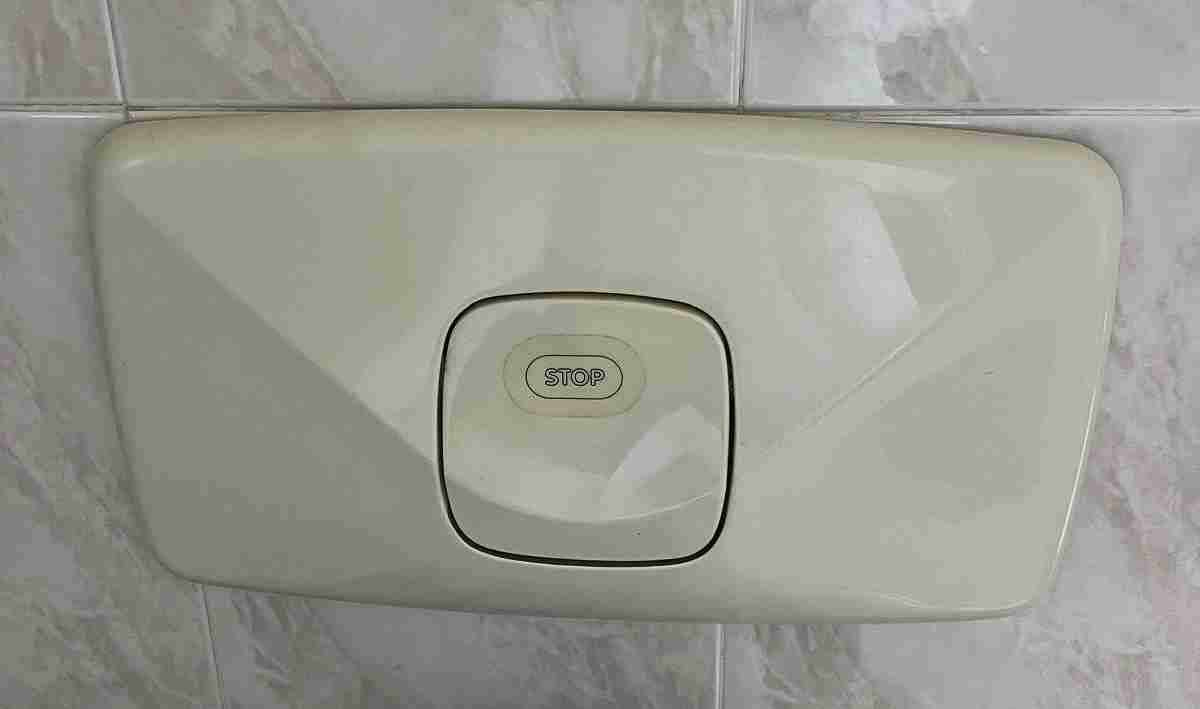

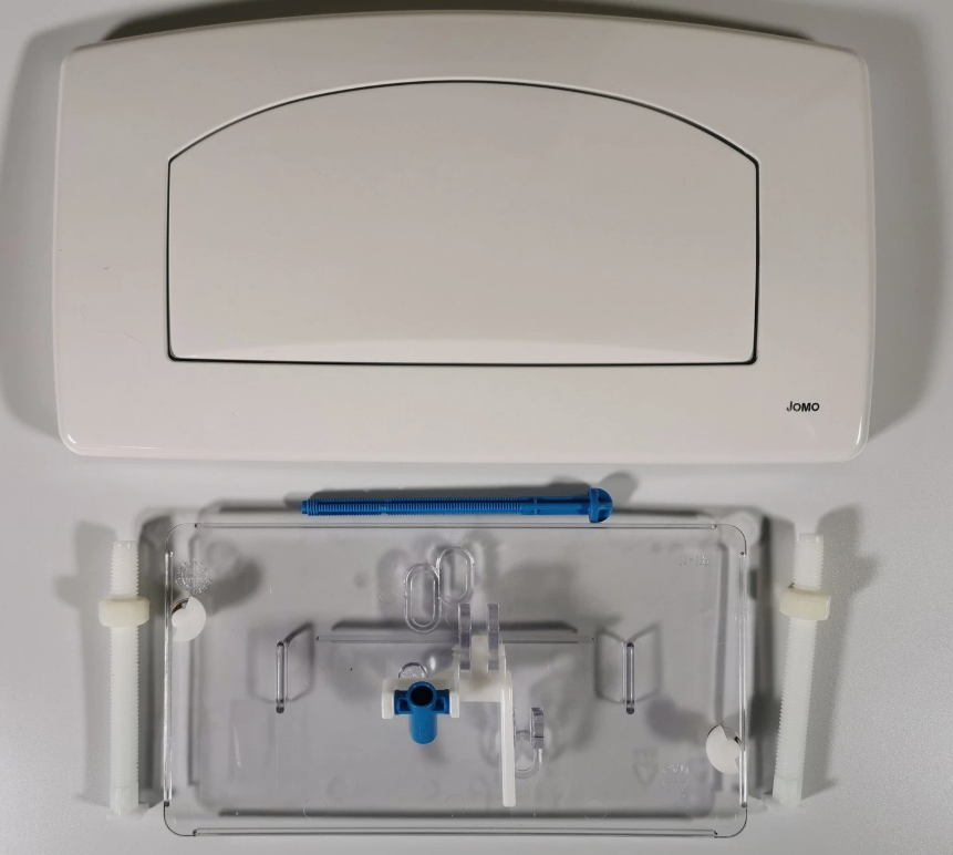

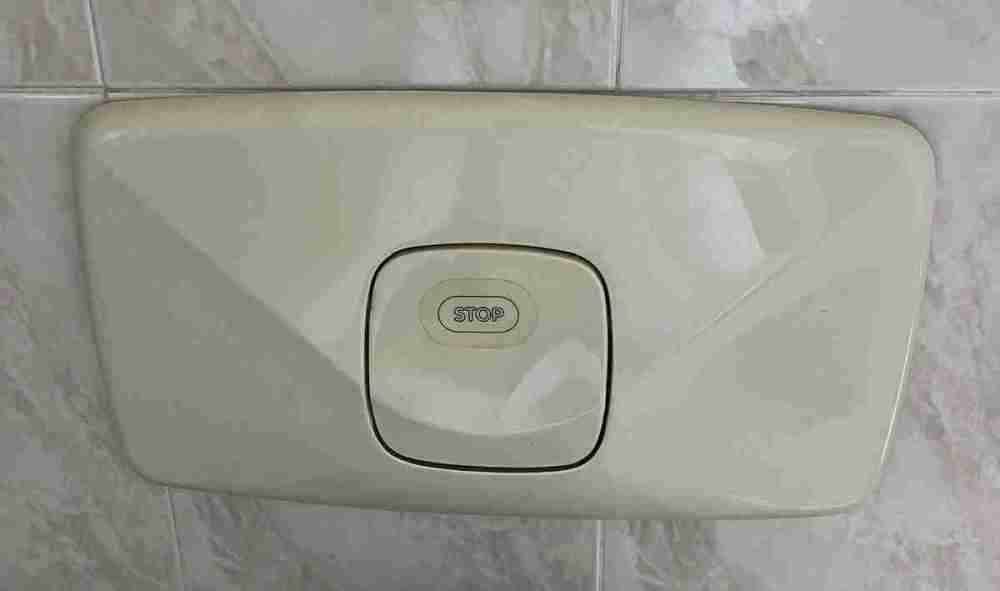

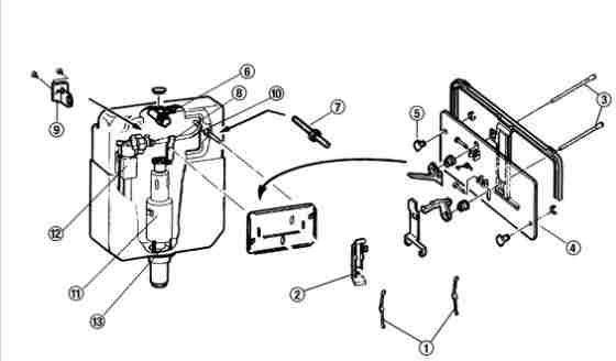

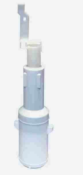

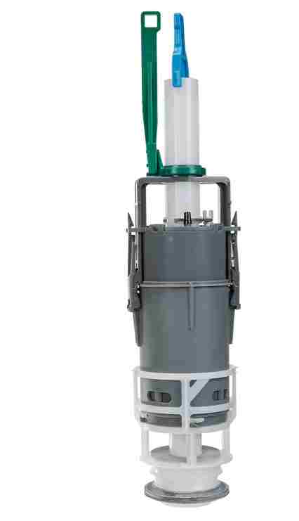

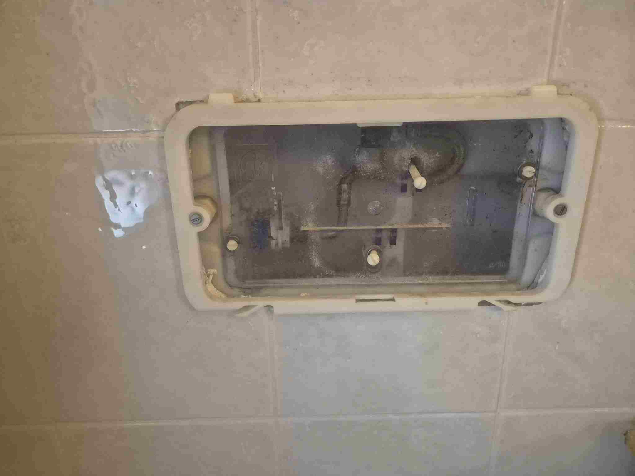

Installazione autoclave - consigli
scalzomen ha risposto a scalzomen alla discussione in Pompe (Idraulica)
per quanto riguarda le esigenze qualcosa avevo accennato al primo post: l'acqua generalmente manca tra le 10 e le 15, in ufficio siamo 8 persone quindi potremmo dire che mediamente ognuno di noi va una volta al bagno in quel frangente. L'utilizzo è scarico WC e lavaggio mani. Il posizionamento non è un problema perché ho spazio affianco al bidet come da schema sopra (circa 60 cm in larghezza), quindi eviterei il soppalco. Però il giro sopra la porta non è da sottovalutare...considera che quando l'acqua è poca al lavandino/bidet esce un filo ma lo sciacquone non ce la fa a caricarsi quindi è presumibile che poi ci siano più difficoltà a caricare il serbatoio -
Elettrificatore per recinti Elpa con strano comportamentoo
Essendo che il commutatore agisce su delle resistenze credo che queste agiscano da partitore per fare salire la tensione sul gate fino al punto di innesco. A conferma di quanto hai detto avevo notato che con frequenza di innesco ridotta dell'scr la scintilla era più decisa rispetto a quando aumentavo la stessa frequenza girando il commutatore; evidentemente il condensatore caricava meglio. -
Pino-A ha aderito alla comunità
Elettrificatore per recinti Elpa con strano comportamentoo
Livio Orsini ha risposto a Leone2285 alla discussione in Elettronica generica
La tensione di carica del condensatore è funzione della costante di tempo e del tempo intercorso dall'inizio della carica, si considera che il condensatore raggiunga la massima carica dopo 10 costanti di tempo, anche se il tempo teorica per terminare la carica è infinito. Lo SCR chiude periodicamente a 0V il condensatore scaricandolo; se il tempo tra un intervento e l'altro dello SCR è in feriore alle 10 costanti di tempo, il condensatore non raggiungerà mai la tensione massima. Avendo tolto lo SCR il condensatore ha tutto il tempo di caricarsi alla massima tensione. -
Elettrificatore per recinti Elpa con strano comportamentoo
Un trasformatore non dovrebbe avere un rapporto di trasformazione costante? Cosa potrebbe fare balzare la tensione più in alto? Intanto ho ordinato un paio di scr che arriveranno tra qualche settimana. - Oggi
Livio Orsini ha iniziato a seguire Tensione sul profilo in alluminio di montaggio poannelli FV
Tensione sul profilo in alluminio di montaggio poannelli FV
Livio Orsini ha risposto a cristian67 alla discussione in Fotovoltaico
Spegni l'inverter e prova a ripetere la misura. -
Lavatrice Miele WDA200 WPM
borgo77 ha risposto a gnesper alla discussione in Lavatrici - Asciugabiancheria
comincia con inclinare la macchina in avanti, se c è esce -
Installazione autoclave - consigli
drn5 ha risposto a scalzomen alla discussione in Pompe (Idraulica)
E' un discorso un pò lungo da scrivere, ma ci provo. Fosse stato una semplice pressione bassa dell'impianto idrico comunale, ma avendo comunque sempre acqua a disposizione, bastava una pompa con press-control senza serbatoio di accumulo. Purtroppo non è così, inoltre non sappiamo neanche per quanto tempo viene a mancare l'acqua e durante questa mancanza quanta te ne serve. Sapendo questo potremmo definire la capacità del serbatoio di accumulo da installare. Non sappiamo come "girano" i tubi da quell'arresto ai vari sanitari. Se per esempio ci fosse un tubo che dall'arresto va direttamente al lavabo e la li a bidet e wc, si potrebbe rompere il muro sotto il lavabo e intercettare i tubi da li sotto. In mancanza di queste informazioni si va sul sicuro rompendo il muro dove c'è l'arresto. Una volta interrotta la tubazione e diramati i due tubi (andata e ritorno) potresti salire (sperando di non perdere quel poco di pressione acquedotto) sopra la porta e sopra un piccolo soppalco retto da due travetti robusti (da parete a parete) piazzare serbatoio e pompa. Tieni presente che in commercio esistono già dei sistemi finiti, serbatoio+pompa a cui semplicemente porti i due tubi e l'alimentazione elettrica. Senza bisogno di fare bricolage. -
Consiglio lavasciuga a resistenza con buona capienza.
blondgnek65 ha risposto a blondgnek65 alla discussione in Lavatrici - Asciugabiancheria
Grazie per la pronta risposta, non dorei avere problemi di profondita e larghezza almeno sino a 80 cm Tra l altro grazie alla tua dritta ho cercato roba con misure fuori standard maho trovato solo la samsung Bespoke AI - WD18DB8995BZT2 da 18kg però a parte il fatto di essere in pompa di calore la nota dolente é il prezzo di oltre 2k ora magari continuo a cercare ... -
Stefano Dalmo ha iniziato a seguire sostituzione scarico WC a parete Jomo WEK 11-118
sostituzione scarico WC a parete Jomo WEK 11-118
Stefano Dalmo ha risposto a anotherbrick alla discussione in Tubazioni
Scusa la domanda , ma perché devi sostituire tutta la campana? -
sostituzione scarico WC a parete Jomo WEK 11-118
anotherbrick ha inserito una discussione in Tubazioni
Buongiorno, dovrei sostituire le componenti di uno scarico Jomo WEK 11-118, installato a metà anni '90, ma ho estrema difficoltà a trovare indicazioni e non c'è verso di avere aiuto dall'idraulico che dovrebbe fare il lavoro. I ricambi originali non sono più prodotti, ho acquistato quindi in Germania un kit di sostituzione da mod. WEK a TSR della piastra interna e del pulsante. Ora però non riesco a capire se con i nuovi leveraggi TSR devo comunque mantenere la valvola di scarico originale (cod. 171-57706100-00), che ancora si trova come pezzo di ricambio o devo sostituirla con il modello che viene indicato per il nuovo sistema TSR (cod. 171-57808100-00). ....alla sola vista mi sembrano talmente diversi che non capisco come possano essere intercambialbili. Se qualcuno ha avuto modo di eseguire questo tipo diintervento e mi potesse dare qualche indicazione. Grazie. M. Questo è il tipo di valvola originale: Questa la nuova per TSR Jomo WEK 11-118 Kit conversione JOMO WEK - TSR schema dell'impianto originale -
Tensione sul profilo in alluminio di montaggio poannelli FV
cristian67 ha inserito una discussione in Fotovoltaico
Buongiorno, ho un impianto FV da 3,2KW con 8 pannelli. Ieri ho pensato di pulire i pannelli, installati dal 2022 e un po sporchi. Mentre lavoravo, con una mano ho toccato uno dei profili in alluminio usati per fissare i pannelli al tetto ed ho sentito la scossa elettrica. Oggi ho preso il tester ed ho verificato che tra terra e il profilo in alluminio ci sono 50v in alternata. Se metto il tester in continua non misura nulla....solo mvolt La stessa tensione l'ho trovata anche sull'altro profilo che regge gli stessi pannelli (2 pannelli) mentre sugli altri 6 pannelli fissati su altri due profili non c'è tensione. Il tester non misura nulla sia in continia che in alternata. Ho controllato il camblaggio ma non ci sono fili (per altro tutti in ottimo stato) che toccano questi profili Qulacuno sa da cosa puo' dipendere ? Grazie mille -
Installazione autoclave - consigli
scalzomen ha risposto a scalzomen alla discussione in Pompe (Idraulica)
aggiungo foto di dove è posizionata la chiave d'arresto: l'hanno messa quasi all'angolo della porta tanto per divertirsi nel caso uno voglia rompere! -
Lavatrice Miele WDA200 WPM
gnesper ha risposto a gnesper alla discussione in Lavatrici - Asciugabiancheria
l'errore si presenta appena accendo la macchina, con qualsiasi programma impostato. Come accedo alla vasca di raccolta? Devo smontare tutti i pannelli della lavatrice? -
[AIUTO] urmet 1030/2 non sento: riparo o sostituisco?
Marco Fornaciari ha risposto a PhantomEVO1 alla discussione in Citofoni, videocitofoni e intercomunicanti
Se non sai come è veramente costruito e cablato l'impianto, tutte le ipotesi sono valide e fasulle. Con 8 piani e chissà quanti citofoni (almeno 40), quell'impianto non è semplice e potrebbe essere a comunicazione segreta. Prova prima il tuo altoparlante, dopo di che rivolgiti al proprietario o/e all'amministratore, che in ogni caso è competenza loro. -
Trenopaolo ha iniziato a seguire Cancello scorrevole robo 1000 capriccioso
Cancello scorrevole robo 1000 capriccioso
Trenopaolo ha inserito una discussione in Cancelli elettrici
Salve, ho un cancello scorrevole Nice Robo 1000 con scheda comando ROa3 come in foto, funziona sempre, come piove, va due/tre volte e poi niente..ma non essendo sul posto non saprei quali spie sono accese, quale potrebbe essere la causa? -
ANTONIO_1970 ha iniziato a seguire agora'2. Nessun tono sui telefoni.
agora'2. Nessun tono sui telefoni.
ANTONIO_1970 ha inserito una discussione in Telefonia Fissa - Fax
Buongiorno. Avrei bisogno di un vostro parere. Ho una centralina AGORA' 2 della URMET. Domenica scorsa ha smesso di funzionare, nel senso che sugli interni non ho alcun tono. Le due spie continuano a lavorare regolarmente come nel normale funzionamento ma non fa null'altro. Ho una certa dimestichezza in elettronica ma non ho strumenti di diagnostica adeguati per lavorare sulla microelettronica. Ho misurato e trovato le giuste tensioni all'uscita dei secondari del trasformatore, ho sostituito le schede di linea urbana e quella dei derivati con delle altre di sicuro funzionamento, ma continua a non dare segni di vita. Secondo la vostra esperienza cosa potrebbe essere successo sulla circuiteria ?. Preciso che non ci sono stati temporali che abbiano causato sbalzi di tensione. Grazie a chi può darmi un consiglio (oltre a quello di sostituirla con una funzionante). -
[AIUTO] urmet 1030/2 non sento: riparo o sostituisco?
PhantomEVO1 ha risposto a PhantomEVO1 alla discussione in Citofoni, videocitofoni e intercomunicanti
buongiorno a tutti e grazie per le risposte. essendo un condominio di 8 piani,mi pare impossibile che tutti abbiano questo problema...e quindi escluderei il posto esterno. verificherò resistenza dell'altoparlante e integrita dei fili. domanda da totale idiota: non essendoci portiere, è automatico che quindi non ci sia centralino di portineria? altra cosa: se l'altoparlante è guasto, si trova come ricambio? vale la pena o meglio cambiare citofono? se devo cambiare citofono, quale posso prendere compatibile? -
Scheda comando Came Z-BY/2
Trenopaolo ha risposto a Trenopaolo alla discussione in Cancelli elettrici
Ok, grazie. Funziona tutto perfettamente. -
michpao ha iniziato a seguire LAVATRICE INDESIT MOD. BWA71083XWIT, NON SI AVVIA e Lavatrice Miele WDA200 WPM
Lavatrice Miele WDA200 WPM
michpao ha risposto a gnesper alla discussione in Lavatrici - Asciugabiancheria
Potrebbe essere andata acqua nella vasca di raccolta e avrá attivato il galleggiante. Prima rimuovi l’acqua e poi prova uno scarico con il filtro inserito. -
ANTONIO_1970 ha aderito alla comunità
[AIUTO] urmet 1030/2 non sento: riparo o sostituisco?
PhantomEVO1 ha risposto a PhantomEVO1 alla discussione in Citofoni, videocitofoni e intercomunicanti
buongiorno a tutti e grazie per le risposte. essendo un condominio di 8 piani,mi pare impossibile che tutti abbiano questo problema...e quindi escluderei il posto esterno. verificherò resistenza dell'altoparlante e integrita dei fili. domanda da totale idiota: non essendoci portiere, è automatico che quindi non ci sia centralino di portineria? -
LAVATRICE INDESIT MOD. BWA71083XWIT, NON SI AVVIA
michpao ha risposto a forzaagostino alla discussione in Lavatrici - Asciugabiancheria
Dato che ha un motore ad induzione, potrebbe essersi guastato. Intanto misura la resistenza che scalda l’acqua, se é interrotta non parte. Difficile che sia il triac che comanda l’elettroserratura, comunque potresti mettere foto della scheda indicando i connettori dove si collega la serratura ed il motore … -
Sì, lascia perdere quel motore, acquistane uno monofase da 2 kW e modifica l'alimentazione elettrica della macchina. L'installazione di un inverter è parecchio meno complessa e costosa del'installazione di un inverter con uscita sinosuidale, il rapporto è almeno 1:3, e in concreto non hai nessuna garanzia che sia durevole con quel motore.
Anche se il motore accetta alimentazione a 220V, con collegamento a triangolo, io sconsiglio l'alimentazione tramite inverter, a meno di interporre un filtro sinusoidale tra inverter e motore. Alimen tando direttamente il motore da inverter c'è un elevato rischio che, dopo poco tempo di funzionamento, l'isolante ceda ed il motore bruci. È un motore che ha un'anzianità di servizio di 69 anni, è probabile che l'isolante dei fili degli avvolgimenti non regga il dv/dt dei moderni inverter. La tensione generata dall'inverter non è sinusoidale, ma è costituita da una serie di impulsi di ampiezza di circa 325V (con alimentazione nominale di 230V), e di larghezza variabile con legge sinusoidale. L'induttanza del motore, poi, fa si che la corrente risulti molto simile ad una sinusoide. Applicando un filtro sinusoidale all'uscita dell'inverter, come si usa per gli inverter degli impioanti fotovoltaici, anche la tensione ha un andamento sinusoidale. Però questo filtro ha un costo non banale. Se dovessi scegliere io, opterei per un motore monofase da 2 kW. Il costo di un motore monofase di questa potenza è sicuramente inferiore al costo di un inverter e di un filtro sinusoidale. Inoltre la soluzione risulta di gran lunga molto più affidabile della soluzione inverter + motore.
Livio Orsini ha iniziato a seguire sostituzione operazionale MC330790C su cassa attiva
sostituzione operazionale MC330790C su cassa attiva
Livio Orsini ha risposto a Danielepedro alla discussione in Componenti elettronici ed equivalenze
IL tweeter si può anche provare. Per prima cosa si misura la resistenza della bobina, poi si può anche iniettare un segnale e sentire come risponde. Però se fosse bruciato già lo vedi dalla misura di resistenza: o trovi corto circuito o trovi aperto.
