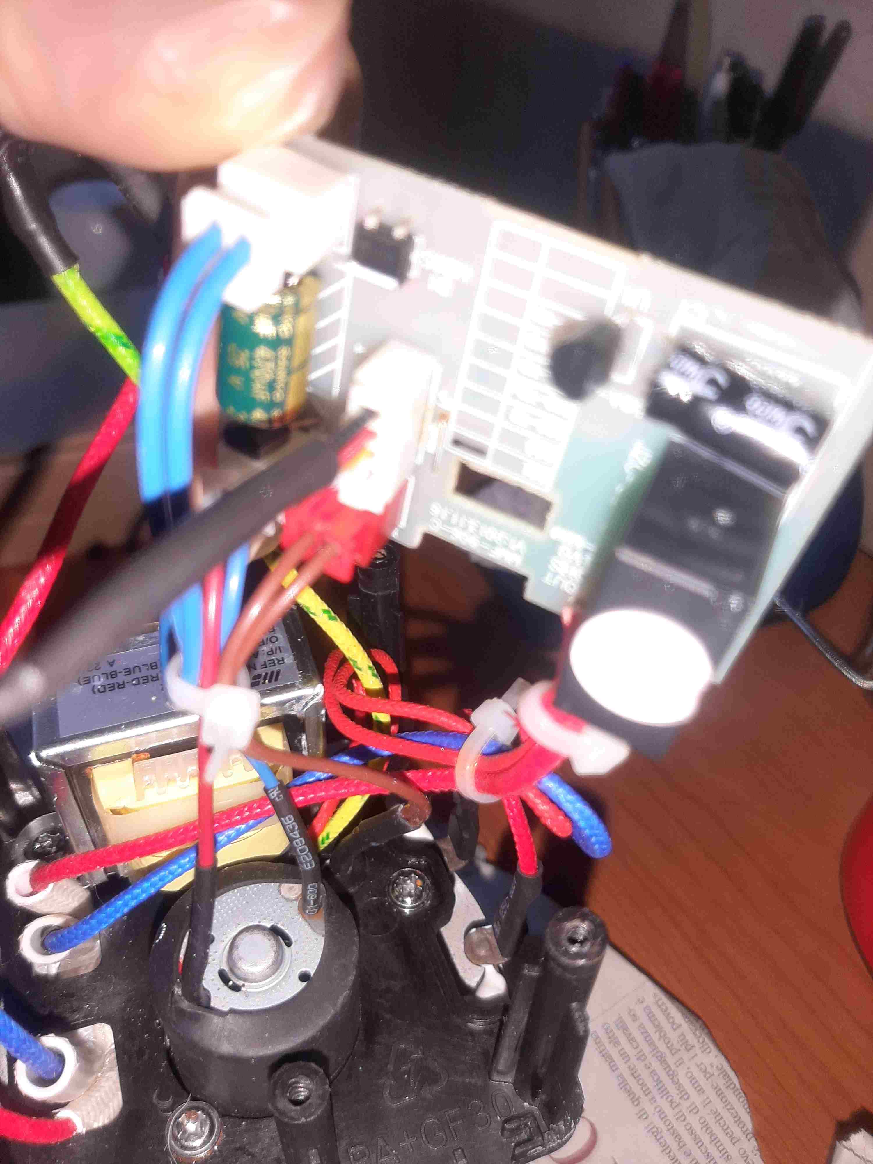

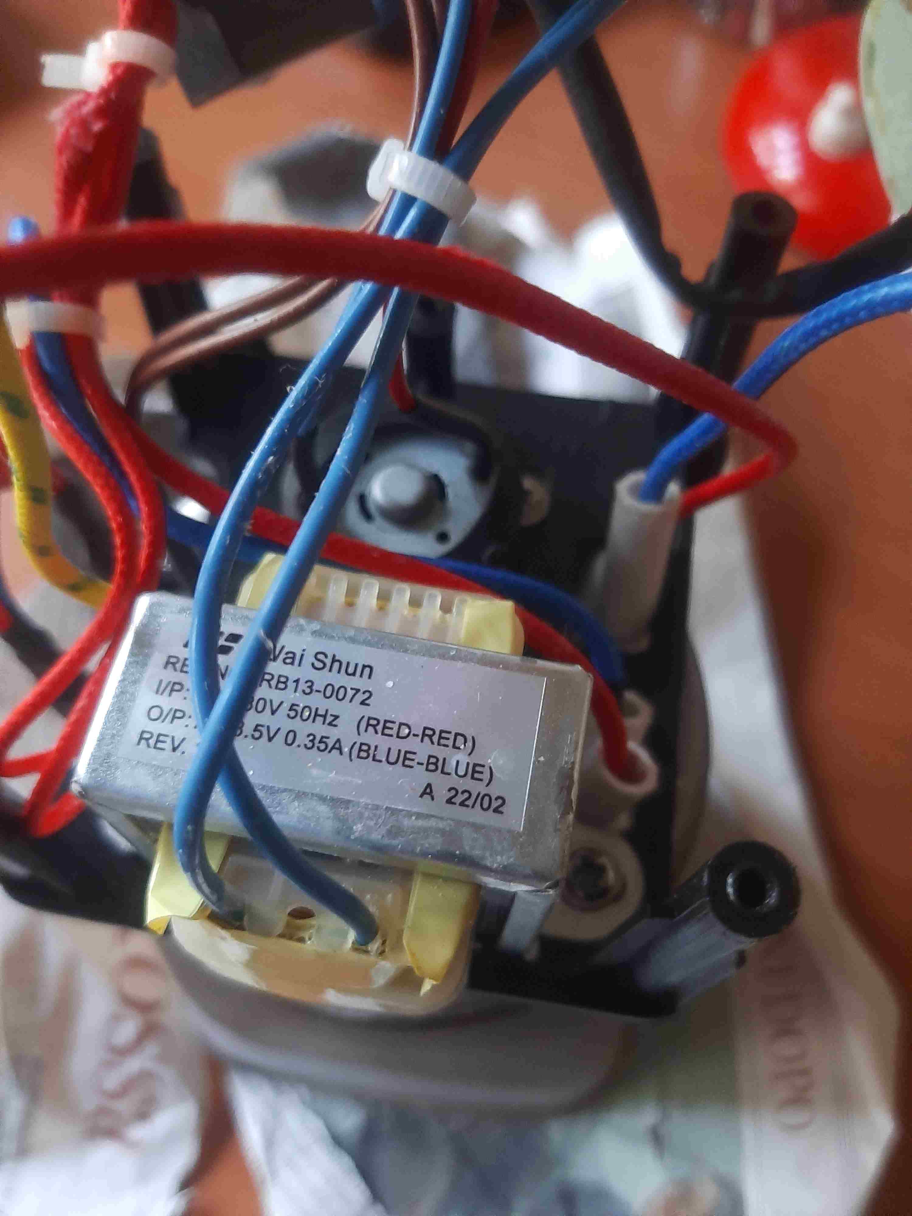

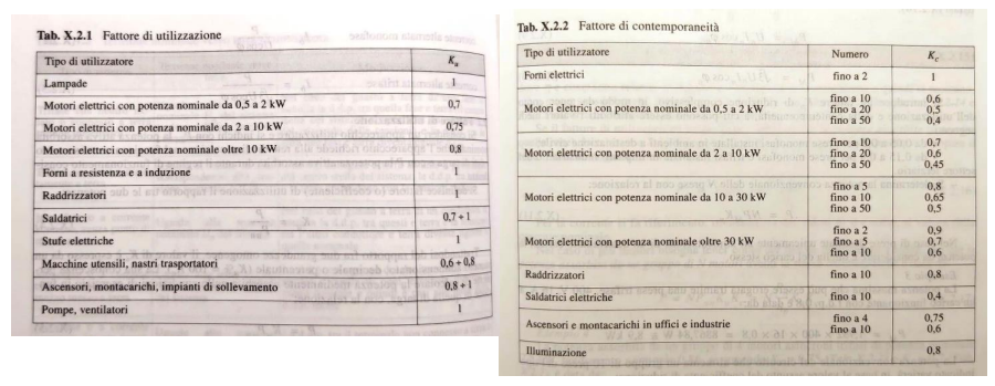

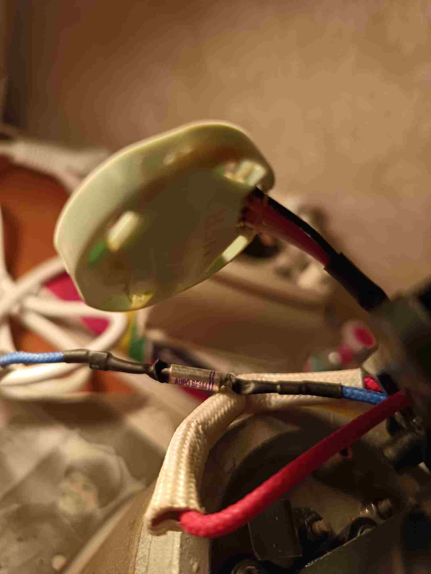

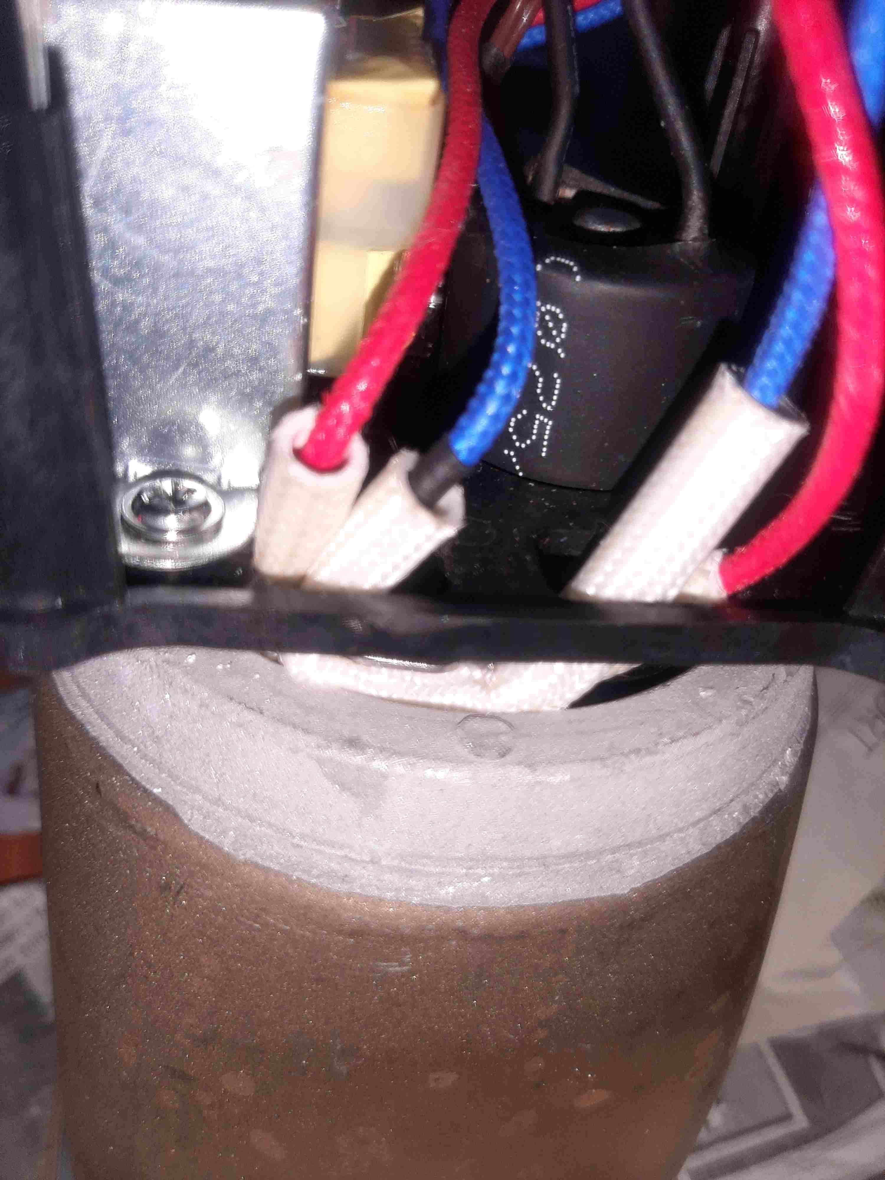

Montalatte Ariete Vintage mod. 2878
ALLUMY ha risposto a guappo alla discussione in Elettronica generica
Sono loro che alimentano la schedina, la quale attiva il relè quando è il momento, il quale attiva i dispositivi che vanno a 220V. Puoi iniziare a misurarne la resistenza sul primario, che sarà sull' ordine di centinaia se non migliaia di ohm, e quella sul secondario, dove esce la bassissima tensione, e sarà sull' ordine di poche decine di ohm. Se uno dei due avvolgimenti risulta interrotto... hai trovato il colpevole. Se invece sembra ok, allora misuri la tensione in uscita dal secondario. Se anche quella corrisponde più o meno a quella stampigliata sul trafo (ma che dalle mille foto che hai messo non si riesce a leggere il valore) allora comincia a preoccuparti: potrebbe essere il uC partito. -
Sezione montante e morsetti contatore
Gianluigi123 ha risposto a Gianluigi123 alla discussione in Progettazione impianti elettrici industriali
le tabelle come linee guida certo che esistono, mi riferisco a queste, direttamente prese da un manuale di elettrotecnica: Grazie per le info, ma sei andato molto oltre rispetto alla mia richiesta!! corretto! Grazie -
Tensione sul profilo in alluminio di montaggio pannelli FV
mrgianfranco ha risposto a cristian67 alla discussione in Fotovoltaico
Beh lasciando stare la gronda e ricapitolando tu hai misurato 70 volt in alternata nei profili in alluminio dei pannelli, o dei binari dove son fissati poco importa, a questi non arriva nessuna terra, da quanto hai scritto ma detta così c'è qualcosa che non torna, i pannelli non possono essere per tutti i motivi scritti negli altri post quindi qualcosa ti sfugge ma sembra strano sfugga all installatore..anche perché spegnendo l' inverter non hai più tensione nel profilo ...comunque avete messo a terra i profili, quindi portata terra da impianto elettrico immagino (spero non usata la grondaia!)oppure fatta un altra terra diversa, cosa vietatissima?il problema è stato risolto oppure questi benedetti 70 volt son andati ovunque e quindi il tester misura 0 ma rischi di pigliare scossa? -
Montalatte Ariete Vintage mod. 2878
guappo ha risposto a guappo alla discussione in Elettronica generica
Ho continuato a smontarlo ed ho visto che entrambi i faston del neutro e della fase hanno 2 fusibili termici. Li ho testati su 200Ohm ho 0.04 per entrambi. Quello della fase termina vedi filo rosso in figura sulla pcb da cui partono altri 2 fili rossi uno che va al trasformatore e alla resistenza, quello del neutro direttamente alla resistenza. Dal trasformatore partono anche i 2 fili blu(celesti) che finiscono nel connettore sulla pcb. Per questo parlavo se entrambi da lì la corrente. Mi spieghi meglio come testarlo? Ne misuro solo la resistenza? Secondo te dov'è il guasto? -
Impianto luce scale con pulsanti wifi: è possibile?
mrgianfranco ha risposto a saverio81 alla discussione in Altro su impianti elettrici civili
Sul loro sito trovi gli schemi ma è abbastanza semplice, il relè vado un po' a memoria devi alimentarlo con fase e neutro , poi hai un ingresso per un pulsante/interruttore cablato e infine hai un contatto in scambio libero da potenziale -
Mantobast ha aderito alla comunità
- Oggi
Automazione came che difetta
ROBY 73 ha risposto a Edoardo 007 alla discussione in Cancelli elettrici
Sì, più o meno ho capito il tuo concetto, comunque no, in teoria no, non solleva la staffa a mezza luna, o per lo meno nel funzionamento "normale" non succede, poi avendo i pioli consumati, potrebbe anche succedere, bisogna solo provare -
Automazione came che difetta
Edoardo 007 ha risposto a Edoardo 007 alla discussione in Cancelli elettrici
Appena lo riapro lo rimetto, Roby ma essendo che il perno in foto va contro la staffa ed è lì che si ferma non contribuisce al sollevamento della stessa? Mi spiego? -
Virgo Bft, motore 2 resta in manuale
ROBY 73 ha risposto a titorito alla discussione in Cancelli elettrici
Urca! Facci sapere quando hai fatto allora -
Automazione came che difetta
ROBY 73 ha risposto a Edoardo 007 alla discussione in Cancelli elettrici
Direi proprio di sì, bisogna togliere l'anta. Beh è pressoché normale, se i due pioli sono consumati, giocherà su entrambe le staffe. Sì, ci può stare. Purtroppo succede, non sei il primo e non sarai nemmeno l'ultimo, tutto sta su come viene installato il motore fin dal principio -
Lucmatteo ha aderito alla comunità
Scaldacqua GPL Bosch Therm 5600 O Discontinuità di funzionamento
giorgio17 ha risposto a ZiooPino alla discussione in Guasti/Problemi Riscaldamento
Che tipo di miscelatore in doccia? -
Videocitofono Bticino Classe 100V16E Tasto apertura serratura
Maurizio Colombi ha risposto a pastore99 alla discussione in Citofoni, videocitofoni e intercomunicanti
No, è un BUS e servono degli attuatori, quindi e quindi si deve obbligatoriamente utilizzare il modulo 346833 sapendo, però, la configurazione del posto esterno per individuare "il numero" della serratura. -
Automazione came che difetta
Edoardo 007 ha risposto a Edoardo 007 alla discussione in Cancelli elettrici
Grazie ragazzi, non avevo letto la vostra risposta. Non mi sono proprio accorto della crepa. Come procedo? C'è da togliere l'anta nel caso consigliaste la sostituzione? Oggi dopo che vi ho scritto ho invertito la staffa, mi è venuta questa idea, e ho notato che regge, ma quella che ho tolto e messo dall'altra parte fa quasi lo stesso difetto. speriamo duri intanto che non mi arrivi la staffa nuova (https://www.bing.com/aclick?ld=e85vGtiKRXgE9X-GLgDp6k5DVUCUzZeCEypYlXjsxWli7Xe7324giN6NGaXxKZtmSIglEAZkXPao79Zn1j5kozEmx0pd9R0cpvqJPcNErP-EAOv_jOtPHX4ugRJ6V-hvLeCp40e99k6Wn_yRqxdEEfq9UZmdxmAWG2orZjvNJQbumGfQDvF719k-BkKsQ_MYuOIxrFNlBY4DHi_c5MCcyxqoVM05Q&u=aHR0cHMlM2ElMmYlMmZ3d3cubWFub21hbm8uaXQlMmZyaWNhbWJpLWUtYWNjZXNzb3JpLXBlci1hdXRvbWF6aW9uZS1jYW5jZWxsaS0zODA5JTNmbW9kZWxfaWQlM2QxNTI2MDM1NSUyNnJlZmVyZXJfaWQlM2Q3MDEwODklMjZtc2Nsa2lkJTNkODNkY2MyZjYyMjk0MTNiNzI5ZWNhYjEzM2Q2OWEwMzklMjZ1dG1fc291cmNlJTNkYmluZyUyNnV0bV9tZWRpdW0lM2RjcGMlMjZ1dG1fY2FtcGFpZ24lM2RCaW5nJTI1MjBTaG9wcGluZ19DUENfSVRfQjJDX1RhaWwlMjZ1dG1fdGVybSUzZDQ1NzY1Nzk3MzY4Mjg0OTElMjZ1dG1fY29udGVudCUzZFRhaWwlMjUyMHByb2R1Y3Rz&rlid=83dcc2f6229413b729ecab133d69a039&ntb=1) Vi chiedo un consiglio, premesso che l'ho tolto in quando non ero certo che fosse a norma, cosa ne pensate di questo fine corta per evitare che il braccio vada a sbattere conto la cassetta di fondazione (guardate come si è rotto l'involucro della cassetta a furia che il braccio ci sbatta contro). Allego foto. Grazie. -
Piastra aiwa Ad F810 assenza segnale ingresso sul canale destro
gorkys ha risposto a gorkys alla discussione in Radio - Stereo - Autoradio - HiFi - CD - DVD
Allora, purtroppo con il multimetro digitale non sono riuscito a prendere una misurazione stabile con 2vac ma mi sono accorto che muovendo il cavo che collega il display alla scheda madre qualcosa si muove anche se prevalentemente rumore (ed un basso livello di segnale) sul canale destro. Eppure quando ho esaminato la scheda madre dal lato opposto non mi era sembrato ci fossero saldature fredde, ma il connettore CON701 mi sembra un po' troppo mobile. Anche i terminali del cavo mi sembrano un po' vissuti... Magari appena possibile vedo di smontare e ribaltare di nuovo la scheda madre eventualmente provando a ripassare le saldature di questo connettore -
pastore99 ha iniziato a seguire Videocitofono Bticino Classe 100V16E Tasto apertura serratura
Videocitofono Bticino Classe 100V16E Tasto apertura serratura
pastore99 ha inserito una discussione in Citofoni, videocitofoni e intercomunicanti
Ciao a tutti, ho un videocitofono Bticino Classe 100V16E videocitofono in impianto condominiale a 2 fili (BUS SCS). Vorrei riuscire a sdoppiare il comando di apertura porta per pilotarlo anche da remoto tramite Tuya (es. modulo relè WiFi). (non ho accesso diretto alla serratura impianto condominiale) Quello che vorrei capire è: Esiste un modo per replicare il comando apertura porta su questo modello? È possibile trovare sulla scheda un punto equivalente al pulsante (anche se è touch)? Oppure l’unica soluzione è lavorare sul BUS SCS con moduli BTicino dedicati? Qualcuno ha già integrato questo modello con sistemi tipo Tuya / relè WiFi? L’obiettivo è ottenere un contatto o comando equivalente al tasto apertura, senza modificare l’impianto condominiale. Grazie a chi può darmi indicazioni tecniche 👍 -
Risolto. LCR Meter DER EE DE-5000 errore nella misura delle capacità
Franco_Treviso ha risposto a capow alla discussione in Guasti già risolti Elettronica
Ti ringrazio per l'informazione che può sempre essermi utile in futuro, visto che anche io posseggo questo strumento -
Impianto luce scale con pulsanti wifi: è possibile?
saverio81 ha risposto a saverio81 alla discussione in Altro su impianti elettrici civili
Sai per caso dove reperire degli schemi di montaggio così giusto per avere un punto di riferimento per il cablaggio. -
Occhiali protezione laser
Franco_Treviso ha risposto a Colonial54 alla discussione in Elettronica generica
La colorazione delle lenti degli occhiali di protezione dai raggi laser, varia a seconda della frequenza espressa in nanometri della luce laser emessa -
Temporizzatore ventola bagno
Franco_Treviso ha risposto a Domi5 alla discussione in Elettronica generica
Guardando le connessioni delle morsettiera, io penso che il timer si attivi nel momento in cui lo alimenti, aprendo o chiudendo i contatti del rele per il tempo che hai determinato con il trimmer. In pratica, credo che tu lo alimenti, il timer si attiva per il tempo impostato, e poi, se vuoi farlo ripartire nuovamente tu debba togliere l'alimentazione alla schedina con un pulsante, per far ripartire nuovamente il ciclo di timer. -
Ma infatti... Provincia di Slerno è generico, ci sono 158 comuni e la situazione di ricezione varia da comune a comune. Come facciamo a consigliare un'antenna qualsiasi? Dove deve puntare? In che polarizzazione? Ne occorre una o due? UHF oppure di banda separate? Ci sono ostacoli ? Sono alti? A che distanza? Oppure c'è visuale libera? Ecco.....
Bilancia da banco. Problema display
Franco_Treviso ha risposto a sinclair83 alla discussione in Elettronica generica
Quello che stai usando, è il display originale dell'attrezzatura ? -
Virgo Bft, motore 2 resta in manuale
titorito ha risposto a titorito alla discussione in Cancelli elettrici
Qualche giorno fa l’ho aperto completamente e ho trovato l’ingranaggio grande spezzato in tre. Ho provato a chiedere il ricambio all’assistenza ufficiale, a Cesena ne abbiamo due, uno non mi ha risposto, l’altro mi ha lasciato in sospeso da censo che spendere tre/quattrocento euro è un attimo. lho ordinato su internet, vediamo quando mi arriva se risolvo il problema. -
Franco_Treviso ha cambiato la sua immagine di profilo -
Automazione came che difetta
Edoardo 007 ha risposto a Edoardo 007 alla discussione in Cancelli elettrici
Grazie @ROBY 73, nel caso della 119RIA042 devo pero' togliere tutta l'anta giusto? O si può cambiare anche senza rimuovere l'anta del cancello? -
Buonasera il pannello in questione, all'accensione; si blocca sul: "cleaning up flash file system partition 0" vorrei provare ad aggiornare OS e vedere se si ripristina. il problema che incontro è che ProSafe, utilizzato in windows xp sia con V.M. che con macchina fisica (vecchio pc) genera errore codice 0x63 funzione:0x2d e interompe il trasferimento, connessione usatta: porta If 1B con seriale usb-ppi (adapter usb-mpi/ppi) o con scheda pcmcia con collegamento mpi/profibus dp sul pannello. Chiedo se la procedura usata è corretta o ci sono altre soluzioni. Grazie per l'attenzione. Saluti
Franco_Treviso ha aderito alla comunità -
Weintek e limitazione incremento Jog +
Simone.Salarsi ha risposto a Smanettone15 alla discussione in Altri HMI & Scada
Recipe.count contiene il numero di ricette presenti nel database, quindi la tua ultima ricetta sarà sempre Count-1 siccome l'indice parte da zero. Pertanto se tu hai 4 ricette la i tuoi limiti devono essere 0 ( valore fisso) e 3 ( Count-1). Io per fare questa cosa ho fatto un piccolo script ed uso il valore calcolato come limite alto macro_command main() short Count, CalcCount GetData(Count, "Local HMI", RECIPE, "Prodotto.Count") // leggo numero attuale di ricette presenti nel DB // aggiorno la word che utilizzo come valore di controllo nell'action trigger // per lanciare la macro (RECIPE.Prodotto.Count <> LW190 allora lancio la macro) SetData(Count, "Local HMI", LW, 190, 1) if Count >0 then CalcCount = Count -1 else CalcCount = 0 end if SetData(CalcCount, "Local HMI", "RecipeActualCount", 1) Per il secondo problema invece non lo so, devo provare a guardare ma mi viene da pensare che non sia possibile. -
Differenziale che scatta spesso
Nadine 82 ha risposto a Nadine 82 alla discussione in Interruttori differenziali, magnetici e termici
Grazie piergius. Ho studiato un attimo in merito all'impianto, e ho fatto queste considerazioni. Situazione precedente: un solo differenziale classe AC con 35 anni sulle spalle, per la linea giorno, la linea notte e quella della lavanderia/caldaia. Da qualche giorno, avendo in magazzino un vecchio differenziale (sempre classe AC), ho diviso almeno in due linee, e devo dire che non scatta più nessuno dei due differenziali. Quindi come mi era stato fatto notare più sopra, era una somma di piccole dispersioni, che faceva poi scattare l'unico differenziale classe AC. La mia idea sarebbe di prendere due MTD classe A (senza scomodare la versione apr), uno per la linea giorno e uno per la linea lavanderia/caldaia. Mentre per la zona notte, dove ho zero elettronica (solo qualche lampada led, ma praticamente sempre spente), potrei risparmiare e prendere un nuovo MTD classe AC. Come ampere devo per forza stare sui 16A (non sarà possibile dividere tra linee luci e prese! Il dubbio invece l'ho sulla curva della parte magneto termica, tra i popolari curva C e quelli curva B. Forse (ma dico forse...), dovendo per forza mettere MTD da 16A (gli attuali vecchi MT sono da 15A), ed avendo comunque molti cavi da 1,5mm lato luci, stavo pensando che forse sarebbe meglio prendere dei MTD con parte MT avente curva B, in modo che possano scattare prima di un popolare curva C. Non vorrei poi che però mi scattassero troppo facilmente, allora sarei punto a capo... Mi piacerebbe avere qualche parere sulla mia analisi. Grazie a tutti.
