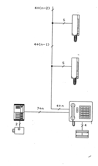

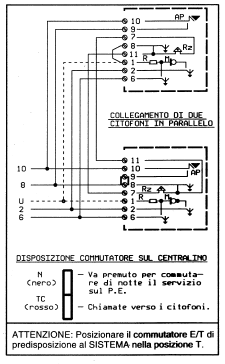

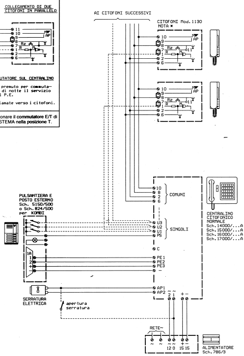

  1. Nell'ultima ora
  2. dario11
    pozzo artesiano, con un grosso problema
    sapete dove posso trovare unn sistema simile?,gia' ordinato, ma lo consegnano a fine giugno. https://www.amazon.it/dp/B0H1BGS8Z7
  3. michelemagnesa
    Problema Impianto Urmet
    Buongiorno, dovrebbe essere questo lo schema di questo impianto?
  4. dario11
    pozzo artesiano, con un grosso problema
    si, ho sentito una ditta , preventivo 1200 piu' iva , ma senza garanzia del risultato, per cui a questo punto non mi resta che scavare un pozzo nuovo, , se avete qualche idea , per spendere poco, c'e' l'acqua di falda visibile a 4 metri , io sono in zona Verona sud
  5. patatino59
    Collegamento dimmer per luci
    Per due sole lampade 50 Watt mi sembrano tanti, e comunque il regolatore VIMAR ARKE va da 4 a 200 watt. Dovrebbe andare bene. Sono due lampade avvitate o due corpi illuminanti ? Devi considerare il consumo, non la resa paragonata alle vecchie lampadine a filamento. Tieni conto anche che in caso di sostituzione dovrai usare la stessa marca e modello di lampadina. Se invece hai dei corpi illuminanti con Driver dimmerabile, probabilmente avrai un ingresso PUSH, e il regolatore ARKE è inutile In quel caso basta un semplice pulsante.
  6. Adelino Rossi
    pozzo artesiano, con un grosso problema
    una pompa sommersa non c'è la farà mai a pompare acqua con una alta densità di sabbia. c'è l'alto rischio che si rovini la pompa, anche ammesso che la sabbia passasse attraverso la pompa si comporta come una smeriglio, consuma, le parti meccaniche e alla fine blocca la pompa. Per quanto riguarda il raffreddamento, la pompa deve sempre essere sommersa ed avere acqua che l'attraversa. L'acqua che attraversa la pompa ne fa anche il raffreddamento, senza acqua va in blocco termico o si bruciano gli avvolgimenti. Nei pozzi, il fondo e in genere fatto da uno strato di ghiaione che fa da filtro. Vedi su google immagini la stratigrafia di un pozzo artesiano. Capisco i costi ma almeno un parere da una azienda esperta in pozzi dovresti prenderlo.
  7. BADPI59
    E26 Caldaia Immergas
    questo è un defangatore,più o meno sono fatti tutti cosi,ci sono grigi trasparenti e è collegato sul secondo tubo partendo da destra non va messo sali o liquidi,come manutenzione basta pulirlo ogni ogni anno quello che parli tu e per il calcare sul entrata fredda e riguarda solo il sanitario
  8. Oggi
  9. saverio81
    Collegamento dimmer per luci
    Ciao, e grazie del chiarimento. Devo dimmerare una plafoniera con due lampade a led (del tipo dimmerabili) con potenza max circa 50w complessivo. Ritieni che il dispositivo che ho indicato non sia adatto? In alternativa, cosa potrei fare? Grazie.
  10. Ciao a tutti, per roby73: si, come altezza del dispositivo ci siamo.....il modello è il metal 19373 a 230V da incasso; quindi dopo averlo incassato, il collegamento dovrebbe quello che ho indicato ? Se corretto, mi semplifica molto l'installazione. per mrgianfranco: credo proprio come hai accennato, che il trasformatore attualmente montato, scaldi troppo forse per cedimento dell'isolamento. Ad ogni modo potresti indicarmi , qualche modello a un modulo DIN da inserire nel quadro? Vi ringrazio veramente tanto ad entrambi!!
  11. Ciccio 27
    Lavastoviglie Whirlpool errore 15 non carica l’acqua
  12. Ciccio 27
    Lavastoviglie Whirlpool 3C26 dà errore H, anche se carica acqua
    Io ho cambiato il pezzo perché non avevo il saldatore per poter cambiare il solo contatto reed.
  13. Ieri
  14. Vincenzo897
    Lavastoviglie Whirlpool errore 15 non carica l’acqua
    Ho staccato il tubo del carico, ho avviato un programma e l’acquastop funziona correttamente, escono molto più di 3 litri. Ho ricollegato il tutto, ho avviato un programma e adesso funziona 😑. Non è un caso… qualcosa non va, perché non caricava proprio, e non una volta, tutte le volte. La prima volta è capitato a metà lavaggio. Ho staccato corrente per un po’… poi ha funzionato di nuovo. Ma dopo un paio di giorni di nuovo errore 15. Dopodiché sempre errore 15, e non caricava. Adesso la tengo un po’ in prova e vediamo.
  15. Roberto Garoscio
    Regolazione fine corsa basculante Silvelox Secur
    Soglia71, il regolamento vieta di accodarsi a discussioni altrui, aprine una nuova. DISCUSSIONE CHIUSA
  16. Roberto Garoscio
    Sostituire URMET 1131 D001A con URMET 1133 D001
    Spiegaci esattamente il perché hai sostituito il vecchio citofono.
  17. Edoardo 007
    E26 Caldaia Immergas
    Se ti riferisci al filtro dove si mettono delle ricariche bianche dentro si, domani ti allego foto. Ma a dirti la verità e’ un po che non metto ricariche, se le consigli domani quando allego foto cerco anche le ricariche così le prendo dopo che mi dici quali sono meglio. Ti ringrazio molto
  18. ars sport
    Fadini combi 740
    Buona sera a tutti, purtroppo dopo aver smontato uno dei due motori per sostituire i cuscinetti dell'albero centrale, non riesco a portare la cremagliera a zero... .
  19. drn5
    pozzo artesiano, con un grosso problema
    La sabbia è troppo pesante, la quantità enorme e la profondità elevata per poterla "pompare su" con un tubo venturi e un compressore hobbistico. E mentre la porti su devi anche fare i conti con l'acqua che riaffiora. Almeno io non vedo soluzioni casalinghe. Però sentiamo altri suggerimenti
  20. Marco Fornaciari
    pozzo artesiano, con un grosso problema
    Ma chi ha spurgato fino a 10 metri ha iniettato acqua ad alta pressione? Se no lo hanno fatto, di grazia che sono arrivati a 10m. Le pompe degli espurgo aspirano creando il vuoto e hanno massima prevalenza di circa 10 m, ed è quello che hanno fatto. Probabilmente, anzi quasi sicuramente, negli altri 20 m di tubo c'è terra solidificata. In questo caso bisogna iniettare acqua a oltre 100 BAR, per non dire 200, e poi aspirare quello che si muove, magari con un coperchio sul pozzo. Diversamente bisogna fare intervenire una ditta di perforazione dei pozzi. Con il tuo compressore hobbistico, l'unico risultato che ottieni è consumare corrente e magari danneggiare il compressore. E per aspirare la miscela di acqua e fango ci vuole una pompa idonea, non quella dell'acqua da irrigazione.
  21. In teoria va lasciato sul "+", prova a girarlo sul "-", tanto al massimo continua a non funzionare e quindi lo riporti sul "+" No, non è detto, potrebbe essere difettosa la sola parte microfonica del citofono che se l'hai acquistato online non mi stupirebbe, ormai avrà fatto il "giro del mondo" da un acquirente all'altro.
  22. dario11
    pozzo artesiano, con un grosso problema
    comunque se non riesco a svuotare la sabbia con aria compressa effetto venturi, non ce la faro' mai, qualcuno ha idea di come fare ?
  23. Ciao Mancs, Prova a collegare la serratura direttamente all'uscita S+/S- del posto esterno con 20cm / 1 metro di cavo e vedere se funziona, così avrai escluso eventuali rotture di cavi o difetti dei contatti sul serramento Altrimenti un altro tipo di carico che funzioni a 12Vca/cc, basta anche un semplice relè
  24. dario11
    pozzo artesiano, con un grosso problema
    grazie DRN5 , il problema e' che dopo un po' devo fermare la pompa perche' non ce' piu' acqua
  25. dario11
    pozzo artesiano, con un grosso problema
  26. drn5
    pozzo artesiano, con un grosso problema
    O richiami una ditta che vada fino al fondo, oppure, ma è un pò come svuotare il mare col secchiello, intanto che aspiri con l'acqua pompi giù aria in continuo col compressore. Così facendo "diluisci" la sabbia nell'acqua e la pompa la aspira senza bloccarsi. Praticamente, mandi giu la pompa dell'acqua assieme al tubo dell'aria finchè tocca il letto di sabbia, alzi solo la pompa di un metro e aspiri soffiando. Lavori così per quanto ti serve poi scenderai di un altro mezzo metro... e avanti così.. Il tutto funziona sempre che la pompa sia di quelle che accetta acqua con quantità alta di sabbia diluita. Spero che il pozzo abbia la camicia integra sennò è solo tempo perso... già così sarà un impresa titanica.
  27. Ciao saverio81, Dipende, per normativa con ronzatore a 230V, il tirante dev'essere ad un'altezza dal piano doccia di almeno 2,25 metri. Per la serie Arké ci devi dire anche il colore, ad ogni modo vedi QUI a pag. 19 del sito Vimar e li trovi tutte le opzioni disponibili. Facci sapere
  1. Carica più attività
