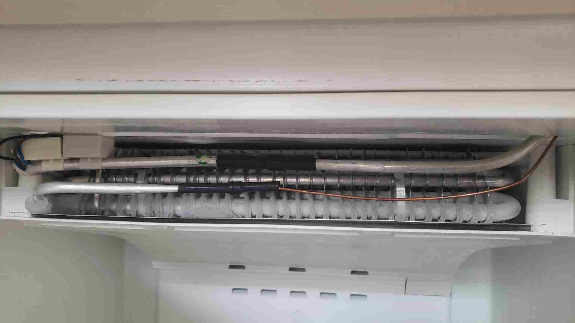

  1. Nell'ultima ora
  2. Si, rimbalza. Grazie per la risposta
  3. Maurizio Colombi
    Segnale WIFI debole
    Anche il palo dello stendino, la ringhiera del balcone e la rete dell'orto..
  4. Questo fa capire che non frenano. Comunque togli il coperchio, premi la vasca verso il basso e se quando la rilasci rimbalza, significa che devi mettere gli ammortizzatori nuovi da 80N.
  5. martin1984
    frigorifero giaccia evaporatore interno
    salve apreo questa discussione per riuscire a capire do sta il problema : il frigo funziona raffredda poco , però il gas lo abbiamo ricaricato , prima però abbiamo fatto il vuoto ed provato che non abbia perdite il circuito , però il condensatore interno si giaccia fico a questo punto ed non ha tanta resa , ed non capimo se sia il compressore che non ha forza o qualche altro problema grazie
  6. martin1984
    frigorifero cambio compressore
    questo impianto aveva il tubo di alluminio saldato direttamente sul compressore adeso il frigorifero sembra andare bene non vedo problemi
  7. Buongiorno, A vuoto la centrifuga gira perfettamente. Con il carico, sempre a metà del max, la centrifuga fa sbattere il peso superiore sulla copertura e la devo fermare. È in bolla con il pavimento. Temo fortemente siano le sospensioni esaurite Suggerimenti per la sostituzione? Il fatto che a vuoto non dia problemi potrebbe indicare che la crociera è integra? Grazie per le risposte Francesco
  8. invece ne prendo atto, anzi la ringrazio. Sapere questo da chi ha esperienza nel campo mi da una relativa certezza sulla riparazione del guasto. Procederò alla sua sostituzione e poi vi farò sapere.
  9. giorgio17
    Provocazione: i danni da grandine come si contano?
    Secondo ľultimo studio per ammortizzare i pannelli fotovoltaici senza batterie ci vogliono 20 anni. 20 anni fa che costavano di più era questo il calcolo che io avevo fatto. Io penso che se uno prende una fregatura non viene di sicuro a dirtelo.
  10. Oggi
  11. Alessio Menditto
    Provocazione: i danni da grandine come si contano?
    Colgo l’occasione di questi giorni che cadono chicchi di grandine di 5, 8 e più centimetri di diametro che riescono a spaccare i pannelli solari. La domanda è: questo danno come viene conteggiato nel discorso dell’economia solare? Io spendo un sacco di soldini per fare l’impianto, tra batterie che invecchiano e pannelli che si rompono, si fa finta di nulla o il risparmio è sempre così grande?
  12. Deve essere molto probabilmente il processore.. in quanto la sua dilatazione rimane perché svolge pure altre funzioni, un componente destinato al solo audio e dissaldato tornerebbe in sede appena smesso di funzionare si raffredda.. altra piccola ipotesi un regolatore di tensione per alimentazione del CI che si vede in foto, magari composto da un transistor o un diodo discreto che risulta mezzo bruciato.. quindi prima prova tenere congelato il processore con un sacchetto con del ghiaccio e vedere se il tempo di dilata..
  13. Marco Fornaciari
    Segnale WIFI debole
    Andavo già al massimo consentito dalla banda per utente, quindi non può cambiare nulla a livello di velocità di aggiornamento pagine. Aggiornamento pagine che allo 85% dipende da: PC, router, e LAN/WiFi locali, nonché dai server dai quali si vanno leggere i dati (e qui stendiamo due veli pietosi). Ho solo eliminato alcuni disservizi, specialmente notturni ed a orari fissi dovuti agli inteventi di aggiornamento e manutenzione sulle centrali di zona. In paese la rete telefonica è tutta interrata dagli anni '70 e sono a circa 1500 m di percorso dalla centrale telefonica, con cavo diretto al quartire: il permutatore di strada è (cioè era) a circa 200 m dal mio router. Sì, il tubo della fibra va messo a terra, c'entra sempre la 64/8 e pure la legge 168/2014. Riassuntivamente, sono le norme sulla equipotenzialità di tutte le parti metalliche accessibili.
  14. Livio Orsini
    Climatizzatori on/off
    Il paragone non è corretto perchè, come ho scrtitto in precedenza, c'è da sommare tutta la quaota di consumo di energia autoprodotta. Ad esempio ci sono tantissime aziende agricole che oramai apparentemente cosumano pochissimo perchè il grosso del consumo è autoprodotto. Idem per molte utenze domestiche. I consumi sono cresciuti ed anche di molto, è stabile la produzione dei grandi produttori. Per fare un raffronto più preciso di dovrebbero confrontare i dati dei dispacciatori che monitorano il "traffico" di energia sulla rete.
  15. Ieri
  16. Belhaven
    Nuovo Haier HTR3518DNMX - non raffredda parte frigo
    All'inizio, prima settimana, sembrava andare bene: stava sui 5 gradi verso la parte bassa. Poi è andato peggiorando. Adesso resta sui dieci. Ho l'impressione che, premendo manualmente la leva sulla quale poggia lo sportello quando viene chiuso, fuoriesca dal fondo un accenno di aria, che poi si interrompe. Potrebbe essere in effetti il dumper?
  17. Belhaven
    Nuovo Haier HTR3518DNMX - non raffredda parte frigo
    Purtroppo si, per questo ho scritto "abbastanza bene"... Ai -18 ci arriva ma non sembra la regola
  18. ROBY 73
    Compatibilità scheda ZA3P e radiocomando AF43S
    Sì esatto, serve per cambiare la codifica da TOP a TAM o viceversa, lo capisci dal tipo di lampeggio dei radiocomandi: Quindi se il lampeggio del radiocomando è regolare la codifica è in modalità TOP ed il ponte sulla AF43S dev'essere chiuso, mentre se il lampeggio del led è due (o tre, non ricordo di preciso) lampeggi, una breve pausa e poi ancora lampeggi, allora la codifica è di tipo TAM ed il ponte sulla AF43S dev'essere aperto. Eventualmente per cambiare la codifica sui radiocomandi, puoi guardare il VIDEO
  19. Andreavtr
    CPU NJ
    Rispolvero la discussione. allora da PLC v1.08 ho eseguito il backup su sd impostando i DIP, inserito l'SD sul PLC nuovo v1.47 e eseguito il restore sempre settando i DIP e tutto ha funzionato alla meraviglia. ora, a distanza di mesi volevo fare il contrario, ovvero backup su sd del v1.47 e restore sul v1.08, così d'essere sicuro che in caso di anomalie non abbia fermi machina e possa riprendere senza problemi. Però non riesco, ovvero quando inserisco l'SD sul v1.08 non esegue la procedura di restore. è perchè non è possibile eseguirlo da versioni più recenti a versioni più vecchie di firmware? oppure è possibile ma con qualche trucchetto che sa solo chi è del mestiere? Grazie
  20. ROBY 73
    sostituzione scheda Alcor con Compatibile in commercio
    Ottimo così allora! Ciao prego
  21. ROBY 73
    Problema fotocellule Nice Robus 600
    E allora chissà cos'è successo in quei sei mesi di fermo, proprio non saprei. Ciao prego
  22. ROBY 73
    Centralina BFT Polluce 2E e ricevente sconosciuta
    In effetti non si trova nulla di questa ricevente. Intendi sul connettore bianco dove va ad innestarsi la ricevente? Difficile dire quale possa essere il problema, forse ti conviene scoprire marca e modello / articolo preciso delle altre due riceventi dei cancelli condominiali (meglio senza metterci le mani, ma solo fare un paio di foto), dopo di che acquisti una ricevente uguale o compatibile (e quasi certamente ti servirà anche un radiocomando) e la colleghi esternamente alla Polluce 2E, poi vedi tu
  23. Mettici della roba dentro, la prova a vuoto non è un granché. Facci sapere.
  24. Ho abbassato il set point -19.5 e lo faccio girare un po’ domani mattina vedo come si comporta Alessio io ti ringrazio domani ti aggiorno
  25. Faust0
    Fine lavaggio durante il ciclo
    Lavaggio a freddo e trenta gradi, nessun problema. In modalità diagnostica, mi indica chiaramente a display il numero dei giri del cestello. Ho fatto la prova senza la messa a terra e si blocca dandomi errore 68 (dispersione sulla resistenza riscaldante)...come ulteriore verifica controllero i fili di alimentazione della resistenza, ma nel senso che li smonto e guardo la guaina isolante...non credo che sia la resistenza nuova ad avere problemi
  26. ROBY 73
    Pulsante esterno per VIMAR K40916
    Sì esatto! No, molto meglio QUESTO, oppure l'ABB TM3012, oppure ancora il Perry 1TD TR30SI/DDV. Considera che le serrature di solito hanno una potenza di 15W e con i 15VA saresti al di sotto della soglia di targa, anche se l'uso saltuario e l'eventuale breve tratta dei cavi, potrebbe essere sufficiente a far scattare la serratura, però è meglio non rischiare di fare la spesa e il lavoro due volte. L'importante è che la potenza di 30/40VA sia disponibile sull'uscita a 12V e non su quella a 24V come quello che hai indicato tu che ha due uscite sì, a 12V, ma disponibili solo 15VA su ognuna e 30 VA sull'uscita a 24V. Attenzione che naturalmente aumentando la potenza, aumentano anche le dimensioni da 2 a 3/4 moduli DIN, quindi accertati di avere lo spazio necessario nel quadro, oppure nella scatola in cui dovrai posizionare il tutto Sì, va benissimo la sezione da 1,5mmq e il trasformatore va bene quello da 30VA, oppure 40VA. Vediamolo, così ci capiamo meglio. Ciao prego
  27.  Elettro_Elettro
    nome set di dati HMI KTP1200 basic
    Ciao a tutti, sto riscontrando un problema con la lettura del nome della ricetta caricata nel plc. Dopo aver creato la ricetta e caricata nel plc, sulla pagina principale vado a mostrare il nome della ricetta caricata tramite la funzione sopra mostrata. il problema è che se dopo aver caricato la ricetta e avviato il ciclo, voglio creare un altra ricetta o vado a leggerne una dall archivio, la variabile con il nome della ricetta cambia di conseguenza. C'è un modo per memorizzare il nome della ricetta caricata nel plc? non esiste questa funzione negli eventi dei pulsanti dell hmi. Spero di essermi spiegato Grazie mille a tutti
  28. Flavietto
    Centralina BFT Polluce 2E e ricevente sconosciuta
    Ecco finalmente il retro della ricevente Per ora non ho trovato nulla in rete. Prove eseguite: Ponticello su morsetti 19-20 la basculante si apre/chiude. Ponticello su pin 1-2 jp1 la basculante apre/chiude. Quindi la ricerca guasto si circoscrive sulla ricevente e/o telecomando. Ho verificato la tensione ai capi del condensatore da 330microfarad, 12v. Devo trovare documentazione sula scheda..
  1. Carica più attività
