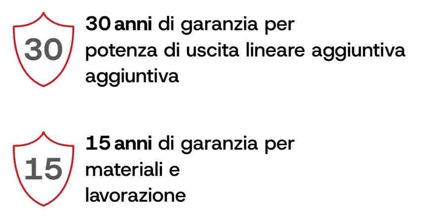

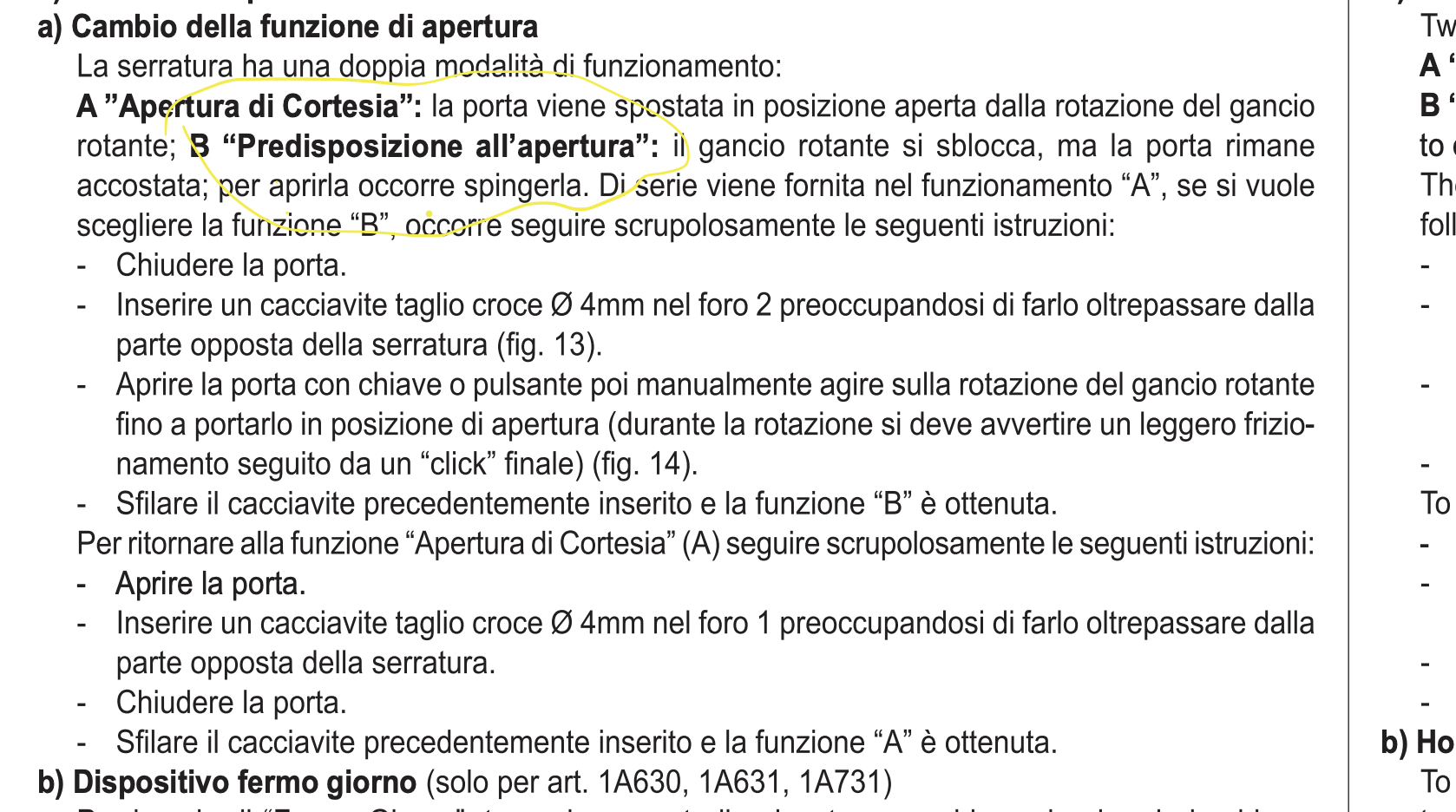

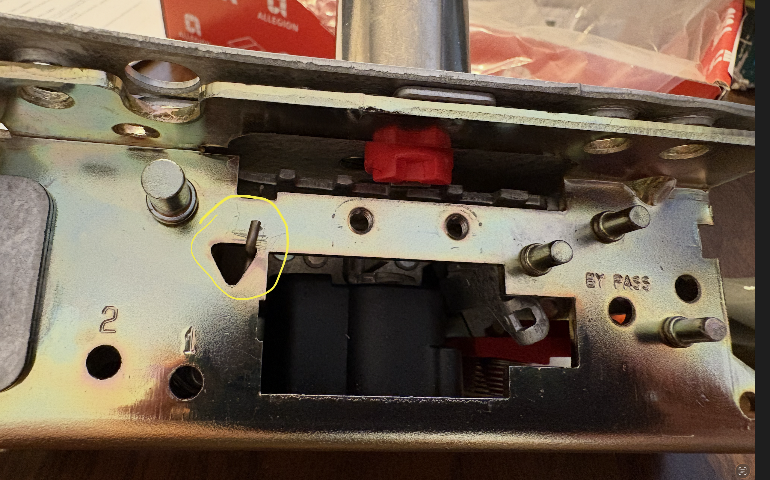

All'installatore ho già chiesto spiegazioni e mi han detto che non erano ora disponibili gli Aiko, peccato che l'ordine è stato fatto il 10 aprile e sembra che nessuno l'abbia seguito Dalle brochure mi risulta che l'aiko abbia 25 anni di garanzia e i Longi 15, vista la differenza di prezzo (circa € 90 per 10 pannelli) direi che perdere 10 anni di garanzia mi sembra assurdo, no? Sempre che i Longi abbiano caratteristiche così spaziali da poter sorvolare sulla differenza di garanzia...
Collega un pulsante con il contatto Normalmente Aperto qualsiasi tra i morsetti 21 e 22 OPEN TOTALE per simulare la chiave ed uno spezzone di cavo da un paio di metri (o quello che hai a disposizione), oppure in extremis, bastano anche di soli pezzi di filo senza pulsante e con le teste spellate, metti i due fili in corto per un attimo, a simulare un pulsante, tanto c'è bassissima tensione, non prendi la scossa.
Cisa Elettrika + Booster Plus – logica del relè apparentemente invertita
Leone2285 ha risposto a MarcoLs alla discussione in Cancelli elettrici
Ottimo lavoro. Onestamente me lo sentivo che il problema non fosse nel modulo ma nel montaggio. Ero anche sicuro che alla fine l'avresti spuntata in qualche modo. Bravo e buona serata. -
Consiglio pannelli Aiko vs Longi
Marco Fornaciari ha risposto a andyzan alla discussione in Fotovoltaico
Beh, intanto chiedi all'installatore del perché della variazione rispetto al contratto di fornitura: le caratteristiche elettriche dichiarate sono quasi uguali. Ma se leggo bene dai siti dei due produttori le garanzie di fatto sono uguali. Poi magari i due pannelli sono prodotti dallo stesso impianto. -
Stefano Dalmo ha iniziato a seguire Disturbi alimentazione caldaia
Disturbi alimentazione caldaia
Stefano Dalmo ha risposto a spattone alla discussione in Qualità dell'energia elettrica
Immagino che dopo un anno abbia già risolto il problema -
In quel punto sei abbondantemente sopra il troppo pieno della cassetta quindi non dovresti avere problemi di perdite Fai attenzione che li c'è poca "sostanza", c'è la piastrella e forse 1cm di malta, quindi niente trapano a percussione sennò rischi di aprire una crepa nel rivestimento. Poi tenere fermo il raccordo sarà un pò ridere perchè non puoi cementare visto che sei nella cassetta, forse con una colla epossidica bicomponente stà fermo.
Cisa Elettrika + Booster Plus – logica del relè apparentemente invertita
ROBY 73 ha risposto a MarcoLs alla discussione in Cancelli elettrici
Grazie a te dell'informazione e dell'aggiornamento. Ciao prego -
sostituzione scheda Alcor con Compatibile in commercio
ROBY 73 ha risposto a vox1 alla discussione in Cancelli elettrici
Ok, prova comunque a fare un ponte che rimanga stabile tra i morsetti 9 COM e 12 PHOT in modo da inibirle momentaneamente, non costa nulla. Il lampeggiante invece (se c'è), come si comporta? Funziona, non funziona? Ok, probabilmente ti trovi in una zona che non ha molte interferenze radio, quindi potrebbe bastare anche un pezzo di filo anche per l'eventuale 433MHz, dove in questo caso il pezzo di filo deve essere lungo circa 17cm (millimetro più / millimetro meno). Se così non riceve, allora penserai a mettere un'antenna esterna, sempre se vorrai passare a tale frequenza -
Disturbi alimentazione caldaia
Rocchi.84 ha risposto a spattone alla discussione in Qualità dell'energia elettrica
Attenzione anche alla corretta connessione di fase e neutro. Nella mia caldaia invertendo la fase e il neutro, la rilevazione di fiamma (fatta misurando la corrente di ionizzazione nella fiamma) non funziona, quindi la caldaia parte regolarmente ma va in blocco per mancata accensione (anche se in realtà la fiamma si accende regolarmente). L'ho scoperto "casualmente" quando ho sistemato l'impianto e distribuito correttamente fase e neutro da contatore fino alle utenze... per poi scoprire che dal contatore enel escono invertiti! -
andyzan ha iniziato a seguire Consiglio pannelli Aiko vs Longi
Buonasera a tutti, vorrei un'opinione da chi sicuramente ne sa più di me: Nel contratto firmato dovranno essere installati 10 pannelli AIKO-A485-MCE54Mb Oggi invece mi han consegnato (l'installazione verrà fatta nei prossimi giorni) 10 pannelli Longi LR7-54HVH-490M Ora, quello che a me non va giù principalmente è una sola cosa: la garanzia. Aiko da 30 anni mentre Longi 15 anni Per il resto, sulla carta, mi sembrano quasi uguali ma vorrei una vostra opinione professionale. Grazie in anticipo
Cisa Elettrika + Booster Plus – logica del relè apparentemente invertita
MarcoLs ha risposto a MarcoLs alla discussione in Cancelli elettrici
Oggi ho ritirato il Booster Plus nuovo e praticamente elettricamente aveva lo stesso comportamento di quello vecchio. Meccanicamente funzionava pure alla stessa maniera di quello vecchio. Pero' quello che ho scoperto a furia di fare prove e' che il movimento della mollettina sulla serratura puo' essere invertito con un trucco meccanico specificato anche nel manuale della serratura Cisa Elettrika.Il manuale della Cisa secondo me potrebbe dare un pochettino piu' risalto a questa informazione fondamentale e potrebbe sicuramente spiegare meglio la relazione fra questa inversione di comportamento meccanico e il funzionamento corretto del modulo Booster Plus. Bisogna praticamente eseguire la procedura per la "predisposizione all'apertura" indicato sul manuale. Questo fa' si che la mollettina cerchiata nel mio screenshot inverta la logica di funzionamento. Prima la mollettina stava tutta verso destra con la serratura aperta (a sua volta faceva si che il microswitch si chiudesse). Ora con la "predisposizione all'apertura" la mollettina e' un po piu' spostata verso sinistra il che vuol dire che il microswitch e' aperto. Quando si chiude la serratura la levetta si sposta verso destra e chiude il microswitch. Con il microswitch chiuso l'impulso di apertura arriva senza problemi, anche con tensioni bassissime e il cancello si apre. Quindi alla fine era un problema di configurazione serratura. Sono cosi' riuscito a finire il mio progetto (che non avevo menzionato qui) che praticamente fa' aprire il cancello da rete telematica tramite POE (Power Over Ethernet). Quindi ho una app sul telefono da dove ora apro il cancello e tramite il vendor della parte telematica (ubiquiti) sono riuscito ad automatizzare l'apertura del cancello tramite Face Recognition e altri metodi. Grazie a tutti per l'aiuto che mi avete dato. Marco -
Segnale tv rai scompare
Marco Fornaciari ha risposto a decten 64 alla discussione in Antenne, cavi e accessori
Con impianto nuovo sei in garanzia, chiama l'installatore e fai risolvere: è meglio. Magari prima rifai la sintonia automatica al TV e verifica che il segnale sia costante sui canali alternativi ai canonici: 1, 2, 3, ecc.; ci sono i rispettivi 100, 500, 800, e altri. Se non risolvi, all'eventuale prossimo post, senza dare indirizzo, indica: - comune - trasmettitore o/e ripetitore verso il quale è puntata l'antenna - polarizzazione dell'antenna, orizzonatale o verticale, magari vedi quelle dei vicini - presenza di ostacoli - altre informazioni. Con quei dato qualcuno che conosce la zona ti può rispondere. -
L'anno scorso mi sono ritrovato in una situazione simile con un piatto filo pavimento. Alla fine ho preferito cambiare piatto doccia, sifone, la prima fila delle piastrelle del rivestimento... è vero che ho fatto tutto da solo, ma è stato comunque uno sbatti!! E ha funzionato. Il fatto è che più ci pensi più i casini aumentano
- Oggi
ALLUMY ha iniziato a seguire Segnale tv rai scompare
Segnale tv rai scompare
ALLUMY ha risposto a decten 64 alla discussione in Antenne, cavi e accessori
Buonasera a te. Solo Rai? Tutti gli altri canali vanno bene? Se vuoi postare qualche foto dei componenti installati (antenne, centralino, derivazioni, prese e cavi) magari troviamo qualcosa. L'impianto l'hai fatto tu o un antennista? Hai provato a vedere su otgtv se le antenne sono puntate correttamente? -
Collegamento Idroscopino
Marco Fornaciari ha risposto a Claudiobotto alla discussione in Impianti (Idraulica)
Se fori la cassetta almeno fallo sopra, che dovrebbe già essere predisposta e ti evita grane future. -
Collegamento Idroscopino
Claudiobotto ha risposto a Claudiobotto alla discussione in Impianti (Idraulica)
Nel punto dove c'è la freccia blu vorrei istallare un rubinetto con doccino tipo quello nella foto allegata, senta tubi a vista. -
Problemi con canali 8, 9, 26 ed in alcuni casi i Mediaset
ALLUMY ha risposto a flavm alla discussione in Impianti TV
I segni neri sono tipici del calore sviluppato dai transistor BFG che col tempo hanno annerito la piastra. Però vedo anche il regolatore a tre terminali avvitato nell'angolo molto malmesso. Direi che è giunto il momento di mandarla in pensione. (Se solo l'avessi aperta subito e postato le foto...) -
Stefano Dalmo ha iniziato a seguire Thalia bft problema apertura
Thalia bft problema apertura
Stefano Dalmo ha risposto a pasderasis72 alla discussione in Cancelli elettrici
Fatti mandare una foto o un video di cosa segnala la centralina quando il motore si ferma. -
Ring intercom audio con ELVOX 620R - apertura e ronzatore 12v su scatola 503
ROBY 73 ha risposto a Steganos alla discussione in Citofoni, videocitofoni e intercomunicanti
Questi OK No, il C4 è il comune dell'audio e va collegato nel citofono assieme al filo marrone nel morsetto 3. Sì ok. Quindi ora prova a collegare il filo C1, oppure C7 del Ring, (oppure entrambi, di preciso non saprei), al morsetto comune che fa i ponti tra i due pulsanti e il ronzatore con il filo azzurro. -
Info produzione fotovoltaico
Marco Fornaciari ha risposto a brixia67 alla discussione in Fotovoltaico
Non lo risolvi in nessun modo, e non si può risolvere al piacere dei possessori di impianti FV. L'elettrotecnica impone che sia così, non ci sono alternative, e non c'entrano niente la costruzione della rete di distribuzione e le macchine elettriche installate, e tanto meno il tuo impianto FV. In conclusione, in base alle leggi della fisica elettrotecnica, il fotovoltaico allacciato alle rete in BT ha senso solo se si consuma mentre si produce, se la produzione supera i consumi è indispensabile che gli inverter del FV si spengano (anche i produttori nei periodi basso consumo spengono dei genratori, quando non delle centrali di generazione, e accade ogni giorno festivo e ogni notte). P.S. Se non conosci l'elettrotecnica e hai qualche centinaio di ore disponobili ti si può fare una serie di corsi a riguardo delle nozioni basilari, specialmente a riguardo della corrente alternata. -
Collegamento Idroscopino
Claudiobotto ha risposto a Claudiobotto alla discussione in Impianti (Idraulica)
Grazie. Purtroppo non ho il bidet, davanti al water c'è il mobile con il lavabo e nella parete di destra c'è un calorifero. Capisco che forate la cassetta non è il l massimo ma non vedo alternative migliori. -
Problemi con canali 8, 9, 26 ed in alcuni casi i Mediaset
flavm ha risposto a flavm alla discussione in Impianti TV
Ho aperto la centralina. Quelle zone evidenziate sembrano bruciate, o sbaglio? Domani mi faccio cambiare il condensatore e vediamo se cambia qualcosa oppure è troppo tardi viste quelle macchie scure... -
Vaporella polti, tasto accensione sostituito ma non funziona
Stefano Dalmo ha risposto a messimo alla discussione in Aspirapolvere e Ventilatori
Mi sembra di averlo detto -
Urmet 1133-D001 problemi ed eventuale sostituzione
ROBY 73 ha risposto a Salvatore Biondo alla discussione in Citofoni, videocitofoni e intercomunicanti
A questo punto presumo proprio di sì, dovranno chiamare l'amministratore (se c'è, ma presumo di no), oppure accordarsi tra i quattro condòmini, ma è anche vero che se la cosa dura da più di un anno e nessuno si è mai preoccupato di risolverla nel frattempo, se non è per tuo figlio, temo che rimarrà così "in eterno". Altrimenti se vuoi, posta le foto di tutti i componenti e i vari collegamenti, dell'alimentatore, del posto esterno (eventualmente, ma non è necessario di tutti i citofoni se proprio non puoi) e poi vediamo se si riesce a capire qualcosa di più e si può rimediare. Un impianto da soli quattro citofoni dovrebbe essere una banalità assurda, vedi tu -
Buonasera, chiedo, soluzione per canali Rai zona bari . Tv nuovo, impianto nuovo fracarro, canali Rai continuano a sparire e ricomparire quando vogliono. Grazie
