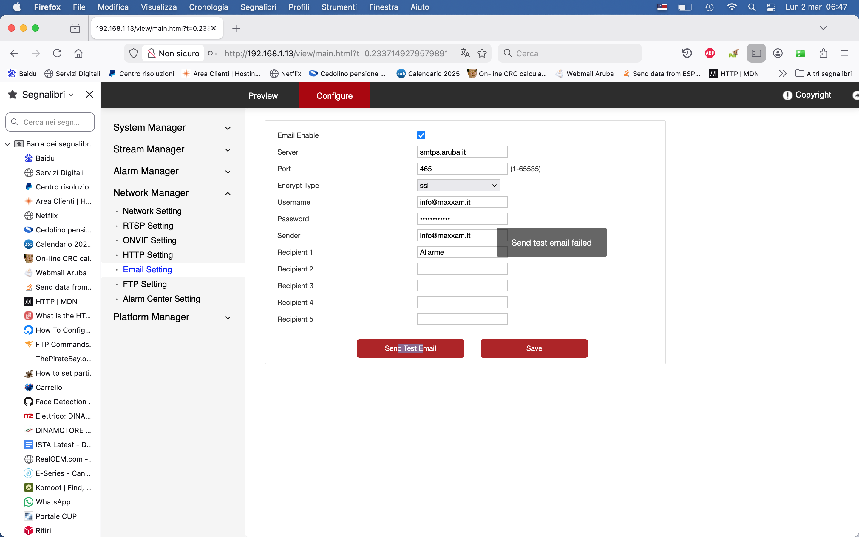

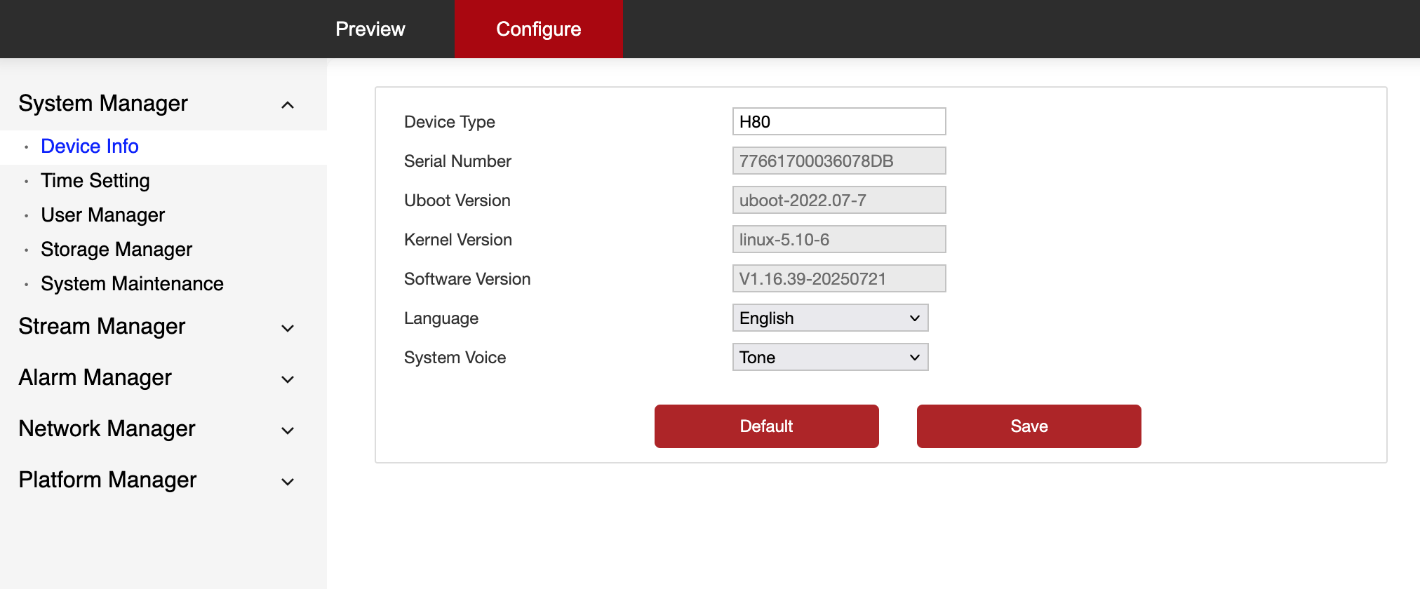

Asecam 8M 4K H265 nvif IP Camera non supporta SMTP sulla porta 465
infomaxxam ha risposto a infomaxxam alla discussione in Videocamere
Dopo aver impostato i parametri per l'invio delle email premendo il tasto "Sent Test Email " compare Send Test email failed. Per quanto riguarda i parametri e la password, sono sicuro che sono corretti. Nel campo Encrypt Type ho la possibilita' di scegliere : None, ssl o tls provati tutti e tre -
Fidupc ha aderito alla comunità
Caldaia Vaillant wcw 242 EH mancata accensione senza scintilla
adrobe ha risposto a cislenco alla discussione in Guasti/Problemi Riscaldamento
Eventualmente, giusto per fare un tentativo disperato, non comprerei tutte le schede ma la sola scheda pannello, magari col frontale della scatola comandi per maggiore praticità di sostituzione e da un ricambista Vaillant come questo: https://www.ebay.it/itm/389182119325 -
puntamento parabola con metronic 414951
snipermosin ha risposto a sardic alla discussione in Misuratori e strumentazione per antennistica
Ma almeno una foto dell'etichetta? - Oggi
Ok grazie
Elettrificatore per recinti Elpa con strano comportamentoo
Livio Orsini ha risposto a Leone2285 alla discussione in Elettronica generica
Perchè hai un falso contatto od una saldatura fredda. Ripassa le saldature e verifica i connettori specialmente quelli della batteria. -
Livio Orsini ha iniziato a seguire Parallelo alimentatori led e Programmare telecomando da centrale zr22 came
Programmare telecomando da centrale zr22 came
Livio Orsini ha risposto a Giucra alla discussione in PLC di altre marche Italiane
Se vuoi risposte devi aprire la discussione nella sezione adatta. Questa sezione è dedicata alle problematiche relative ai PLC. La sezione corretta è la sezione "cancwlli eletrrici" del forum di impianti elettrici civili. -
Lettore dvd + vcr LG v390
Livio Orsini ha risposto a ecate alla discussione in VCR (Videoregistratori)
Se è il ripple in uscita è amcora troppo elevato. -
Parallelo alimentatori led
Livio Orsini ha risposto a Lukej alla discussione in Installazione impianti elettrici civili e terziario
Per collegamento in parallelo intendi che li parallelati dal lato rete o dal lato delle uscite? Nel primo caso è normale, mentre nel secondo caso si danneggerebbero in modo irreversibile. Che sezione dei fili hai usato? -
Ciao Gerardo noto con piacere che sei riuscito a sistemare i led. In un televisore LG che aveva lo stesso tuo problema sono riuscito a risolvere aggiornando il firmware all'ultima versione. Vai sul sito della LG e ti scarichi quello più recente del tuo modello di televisore. Ti serve un pennino, comunque sul sito ti spiega bene come fare.
Carissimi amici del forum questo televisore ho risolto il problema dei led adesso mi capita che si smemorizzano i canali ogni volta che l'accendo lo devo riprogrammare , qualche soluzione grazie se qualcuno ha risolto
Lavatrici ASKO nuova serie
Ganimede77 ha risposto a borgo77 alla discussione in Lavatrici - Asciugabiancheria
Noi siamo un nicchia, la maggior parte degli utilizzatori di lavatrici è qualunquista o al massimo sceglie il detersivo per il profumo. Poi immaginare dosare correttamente... non è un caso se abbiamo lavatrici piene di melma maleodorante, micosi e eczemi in aumento e comunque tante persone con si mostrano con panni NON lavati correttamente (aloni, ombre di macchine, scoloriture, ingrigimento dei colori, pallini, infeltrimento...) In un video la designer spiegava che dalle loro statistiche gli utenti sbagliano il dosaggio nella maggior parte dei casi e che quindi l'autodose poteva essere un aiuto. Io, non l'ho, non mi piace, non mi interessa, uso praticamente solo polveri quindi è poco più che un gadget per me. -
Lavatrici ASKO nuova serie
Ganimede77 ha risposto a borgo77 alla discussione in Lavatrici - Asciugabiancheria
Lo trovi solo sui modelli 7. Si, è così. -
Elettrificatore per recinti Elpa con strano comportamentoo
Grazie anche a te @a321680 per essere intervenuto. Ho dissaldato l'scr e controllato con un testerino cinese e lo riconosce come un tiristore con una Vf di 0,75V. Sicuramente il tester in questione non immette le tensioni che mi hai indicato quindi credo che la mia misura non sia proprio corretta. In casa dovrei avere un ICE ma non saprei come fare quella misura. nel caso dovessimo constatare che l'SCR fosse in perdita scegliendo lo stesso modello SCR X0402MF dovrebbe andare bene o mi sbaglio? Non capisco una cosa, perché quei colpetti che do a mano sulla scheda nelle parti di plastica siano sufficienti ad innescare o far spegnere il tutto. -
Ganimede77 ha risposto a FabioBL alla discussione in Lavatrici - Asciugabiancheria
La mia senza prowash e i rabbocchi li fa, anche più di una volta se necessario. Ovviamente... -
Lavatrici ASKO nuova serie
fr4nz83 ha risposto a borgo77 alla discussione in Lavatrici - Asciugabiancheria
Purtroppo anche marchi “di punta” come Miele e Asko, negli ultimi anni, si sono fatti contagiare da questa mania dell’autodosaggio. In sé l’idea non sarebbe nemmeno cattiva… ma guarda un po’, in pratica finisce quasi sempre per essere usata per legarti ai detersivi della casa produttrice (sì Miele, sto parlando di te 🙄) oppure impedire o limitare fortemente l'uso della polvere (👋 LG e Asko). Ormai noi consumatori veniamo trattati come persone incapaci di intendere e di volere: non sia mai che uno possa decidere da solo quale e quanto detersivo usare... -
Ganimede77 ha risposto a FabioBL alla discussione in Lavatrici - Asciugabiancheria
Tutto questo lo puoi fare dalle impostazioni, nessun problema. Considera anche che le prime posizioni del menu possono essere usate per i preferiti, quindi puoi salvare le impostazioni per alcuni programmi e selezionarli direttamente. In genere comunque Asko conserva le ultime impostazioni di ogni programma. -
Ganimede77 ha risposto a FabioBL alla discussione in Lavatrici - Asciugabiancheria
Fai conto che per le Asko vendute con carico nominale da 8 o 9 kg il cesto è da 60 litri, quindi carico reale lavato bene è di 6kg. I cicli a carico interiore invece sono indicazioni valide. La macchina adatta il consumo idrico in base al carico, può fare anche più rabbocchi nelle fase iniziale, l' ho visto fare su tutti i programmi. -
Ganimede77 ha risposto a FabioBL alla discussione in Lavatrici - Asciugabiancheria
Rapido è un ciclo breve per capi poco sporchi o per nulla sporchi (come va di moda adesso) e per un carico completo. Il rapido pro, è un programma per un carico normalmente sporco, ridotto a 4Kg con tempistica ridotta. DI derivazione professionale, permette di raggiungere buoni risultati con livelli di acqua più elevati, con un proporzionale consumo energetico maggiore in circa un 1 ore. In pratica "mima" una ciclo tipico di una macchina professionale. Massimo 60°. Posso dirti che lava molto bene in relazione alle premesse. Ovviamente resta tassativo il carico ridotto, -
Ganimede77 ha risposto a FabioBL alla discussione in Lavatrici - Asciugabiancheria
Le rotazioni nei scuri e jens sono più delicate, sintetici è un poco più energico e più lungo. Jens e scuri, sono molto simili -
Ganimede77 ha risposto a FabioBL alla discussione in Lavatrici - Asciugabiancheria
L'universale ha una rotazione più intensa del cotone. L'igienizzante, una volta raggiunta la temperatura, mantiene la temperatura per tutta la fase di lavaggio o almeno per una fase più lunga. Il biancheria da letto è un cotone con un carico inferiore per favorire il lavaggio di panni grandi e le rotazioni sono ottimizzate per ridurre l'appallottolamento. PS: non so l'ultima serie, ma sulla precedente, nel menu di servizio, si poteva attivare la funzione allergia che faceva mantenere la temperatura di lavaggio per un periodo più lungo su tutti i programmi migliorando le prestazioni ma sacrificando i consumi. -
Ganimede77 ha risposto a FabioBL alla discussione in Lavatrici - Asciugabiancheria
Mhmm... in breve, sono ridondanti, alla fine molti fanno la stessa cosa. Ma quindi, perchè non ti sei orientato su un modello più basico? Alla fine la meccanica è la medesima e si differenziano proprio per la programmazione e qualche altro gadget. - Ieri
sfacciato ha iniziato a seguire TV Graetz GR43E6800SA smart bloccata sul logo di start
TV Graetz GR43E6800SA smart bloccata sul logo di start
sfacciato ha inserito una discussione in ITT - Graetz - Shaub-Lorentz
Ciao a tutti , dopo uno mancanza di corrente , ho riacceso la tv ma rimane fissa sul logo, senza caricarire completamenteo il SO. La TV ha solo il tasto fisico di accensione, non il tasto volume per provare il Recovery Mode. Riuscite a supportarmi per capire come ripristinare il TV , magari scaricando un bootloader o una ROM differente che mi permette di far rifunzionare la TV. Ho smontato il pannello e fatto delle foto alla scheda madre che come dice Gemini dovrebbe essere il seguente, ma non mi fido troppo di questa AI. Codice Serigrafato: 13AT201V1.0 Modello commerciale/tecnico: CV3686H-A Processore: Sotto il dissipatore nero c'è il chip MStar MSD3686 Vi allego le foto, se riuscite a supportarmi a scaricare la versione corretta o mi fate avere un link, oppure un'latra procedura prima di aggiornare tutto. Grazie in anticipo. -
Telecomando per tv Sony
Marco Fornaciari ha risposto a and.1974 alla discussione in Guasti risolti Telecomandi
Le pile alcaline usano come elettrolita l'idrossido di potassio, quindi la polvere è carbonato di potassio. -
fotovoltaico off grid 4 pannelli x 24v
Marco Fornaciari ha risposto a kuki2025 alla discussione in Fotovoltaico
Direi che ti conviene rivolgerti a un progettista, anche perché vanno rispettate tutte le norme di sicurezza, specialmente per le batterie. E va pure dichiarato con quanto ne consegue. Ma verifica bene l'uso che ne fai e per quanti giorni all'anno, se almeno 250 probabilmente ti conviene farti portare corrente da Enel; se meno di 100 meglio un generatore da 4/5 kVA ma non in postazione fissa, quindi un uso in emergenza. L'accatastamento del fabbricato fa differenza, e in base ai confini della proprietà il percorso di Enel (o chi per essa) potrebbe essere breve. Sull'energia elettrica prodotta non in emergenza, in base alla potenza installata, normalmente si devono pagare delle tasse. Considerazione pratica, se vuoi cucinare e non c'è sole, e pure la carica delle batterie non basta, salti il pasto. In ogni caso con 4 pannelli da 450W lato corente continua, lato alternata hai circa 1400 W utilizzabili per utenze e ricarica betterie. -
In standby ho i 15,32V e i 5,2V. Su NC ho 1,1V. Accendendo su ILC arriva a 3,2V e su NF 4,6V. Poi i led cominciano a lampeggiare quasi seguendo quel ticchettio veloce di cui parlavo e su NF la tensione scende a 3V. I led quando non danno questo effetto si spengono e sulla linea dei 15V la tensione arriva a 16,2V. Insomma un casino. Che faccio?
