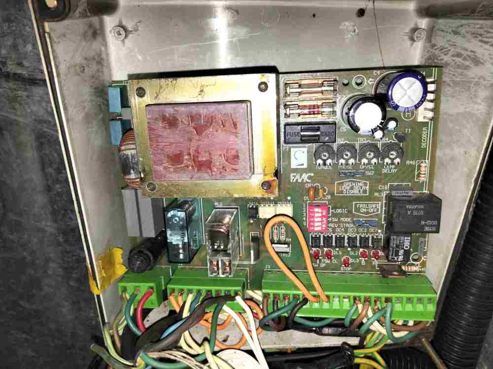

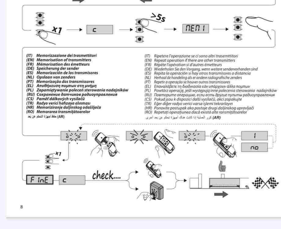

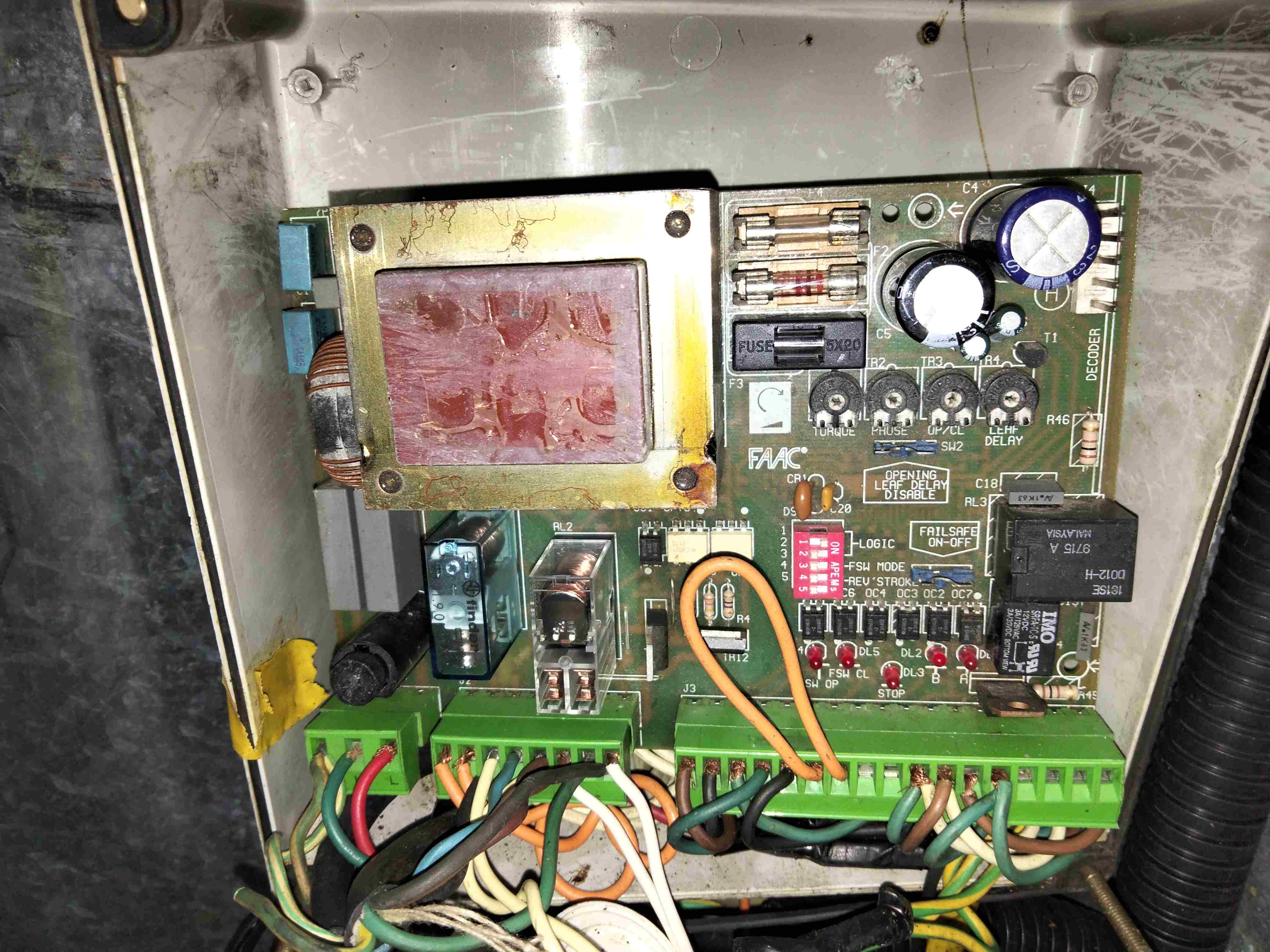

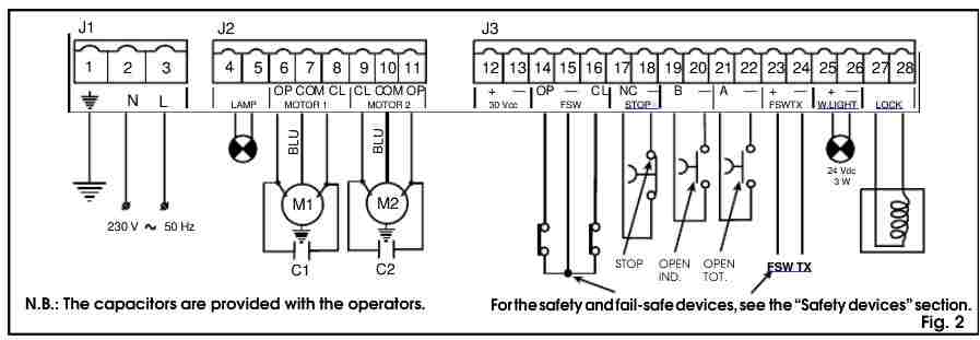

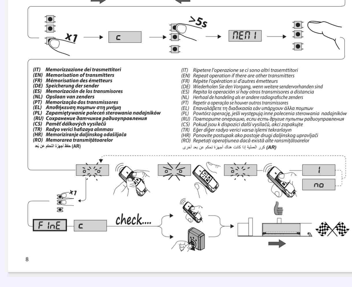

- Oggi
stiv33911 ha aderito alla comunità
caiusfabricius ha iniziato a seguire FAAC 450MPS ed interruttore intelligente
FAAC 450MPS ed interruttore intelligente
caiusfabricius ha inserito una discussione in Cancelli elettrici
Salve a tutti, vorrei comandare in remoto l'apertura del mio cancello che monta un scheda FAAC 450MPS utilizzando un interruttore intelligente (Tapo S110E).Mii confermate che il contatto normalmente aperto da collegare all'interruttore è quello tra il morsetto 21 e 22 della morsettiera J3?Allego schema di collegamento e foto della mia 450MPS.Grazie. P.S. Ovviamente collegherò l'interruttore intelligente come "dry contact" prendendo l'alimentazione in DC dai morsetti 12 e 13 (+30 Vdc) della 450MPS -
Qualcuno mi consiglia una lavatrice??
Marco Fornaciari ha risposto a Angel1950 alla discussione in Lavatrici - Asciugabiancheria
Oddio, da single mi viene da consigliarti la lavatrice della Barbie, è una battuta ma anche una verità. Oggi trovare una lavatrice che abbia meno di 7 kg di carico e nessun sensore di vibrazione e bilanciamento è di fatto difficile per non dire impossibile, tra l'alto utilizzanto motori brushless direttamente calettati sul perno del cestello sono obbligatori. Però non vibrano e non saltano (ma la mia ha saltato già due volte con il solito carico di lenzuola), ma per lassistenza è tutto a pasto salvo le mie lenzuola (censura). Per fare almeno 5 kg di bucato un single deve metterci buona volontà, figuriamoci se poi è pensionato quindi non gli servono 5 camicie/tute alla settimana: ho difficoltà io che siamo in due e mia moglie lavora ancora, e fare andare in centrifuga la lavatrice spesso c'e da citare tre calendari, e anche come dicono i manuali aggiungere capi ... E poi magari ti prende per i fondelli, la spegni per 5 minuti senza toccare nulla, fai fare solo la centrifuga e la fa: quindi di fatto fondamentalmente è solo problema software. Dando uno sguardo veloce in rete da 350 € ho trovato, ma poi dovrai adattarti a quello che trovi per l'incasso dai rivenditori della tua zona, come mi sono adattato io per avere una slim per instalalzione libera (che siano a catalogo non vuol dire di trovarla in qualche magazzino). Il/i cuscinetto/i se fosse grippato lo è sempre, magari è sgabbiato e a bassi giri non fa rumore. I cuscinetti si possono sempre cambiare, ovvero in alcuni modelli bisogna ambiare tutta la vasca. -
Configurazione telecomando bft Mitto B su Deimos
Mimmo F ha risposto a Mimmo F alla discussione in Cancelli elettrici
Non avevo i telecomandi con me durante l'installazione. Ho seguito sia la procedura come nel manuale allegato, sia ho provato a copiare il cool c02. Quando provo a fare la procedura, quando premo i testi del mitto B sulla ricevente non succede niente e non si configurano -
Stefano Dalmo ha iniziato a seguire Configurazione telecomando bft Mitto B su Deimos
Configurazione telecomando bft Mitto B su Deimos
Stefano Dalmo ha risposto a Mimmo F alla discussione in Cancelli elettrici
Come hai provato a programmare ? E perché non li hai fatto programmare dall'installatore ? -
Configurazione telecomando bft Mitto B su Deimos
Mimmo F ha inserito una discussione in Cancelli elettrici
Salve a tutti, sono nuovo del forum. Mi sono iscritto per chiedere aiuto. Mi hanno installato un nuovo motore per il mio cancello, un bft Deimos BT a600 ultra, ha una scheda MERAK BT A v0 29. Col cancello mi hanno programmato 2 telecomandi Cool C2. Ho dei telecomandi Mitto B RCB 02 del vecchio motore che è stato sostituito. Sono compatibili? Non sono riuscito a programmarli. Grazie -
Lavastoviglie beko schiuma e anomalie
Marco Fornaciari ha risposto a ficcio alla discussione in Lavastoviglie
Paragonare il cestello della lavatrice con le giranti della lavastoviglie è totalmente fuori luogo, sono due tecnologie diverse. Il cestello delle lavatrici è mosso da un motore, e sulle quelle più recenti è calettato direttamente sul perno del cestello, a ciclo terminato il motore brushless è mantenuto frenato, non fermo, in coppia ancore per un po, quindi è duro da far girare. Le girani della lavastoglie sono folli e messe in rotazione dalla pressione dell'acqua spinta dalla pompa. Come già scritto da altri, il fatto che siano dure a girare dipende appunto da cosa è stato messo dentro la lavastoviglie sia come stoviglie sporche sia come detergenti e addivi, è pure se le stoviglie sono state trattate prima e con cosa. Quindi bisogna essere certi che l'acqua di alimentazione non contenga sabbia: i filtrini dovrebbero impedirne l'arrivo, ma dipende dalla sua finezza. Che sali metti nell'addolcitore della lavastoviglie? Hai mai pulito il fitro e la pompa togliendo le griglie sotto la girante in basso? Direi che sia il caso fare un ciclo o due di lavaggio della lavastoviglie con l'apposito detergente, quindi un ciclo con sola acqua. -
Mimmo F ha aderito alla comunità
Qualcuno mi consiglia una lavatrice??
Angel1950 ha inserito una discussione in Lavatrici - Asciugabiancheria
Alla mia Indesit EWSC 61251 (neanche vecchissima: 5 anni di vita) si deve essere grippato il cuscinetto del cestello, datosi che in centrifuga urla, fischia e gracchia che mi sentono tre piani di sotto. Strano che nel lavaggio normale gira senza problemi (un cuscinetto grippato un pò di rumore dovrebbe farlo ugualmente), ma tant'è le cose stanno così. Ne approfitterei per cambiare lavatrice con una più "stabile" in centrifuga. Mi spiego meglio: la lavatrice è sotto il ripiano della cucina componibile, in uno spazio largo 61 cm, quindi con 5 mm per lato di spazio vuoto... praticamente QUASI ogni volta che centrifuga (basta che il bucato non sia perfettamente distribuito) sbatte da una parte all' altra dei mobili adiacenti. ORA BASTA! Sto quindi cercando una lavatrice: che sia incassabile stretta (senza lo zoccolo delle "vere" incassabili altrimenti non ci sta) non carissima (sono un pensionato single da 1 bucato alla settimana, non mi serve una Bosch) che sia stabilissi-missi-missima anche col bucato decentrato Qualche consiglio? Grazie -
intanto grazie per le risposte dipende, al momento finish , ma anche fairy , faro' la prova prossimamente questa puo' essere una possibilita', come capisco se il dosatore funziona correttamente? Riguardo il discorso delle giranti, ho notato una similitudine con il cestello della lavatrice, mi spiego, nel caso della lavastoviglie poiche' non ho l' opzione solo scarico ho dovuto interrompere il ciclo, riavviato un nuovo ciclo, dopo che ha scaricato ho nuovamente interrotto il ciclo e aperto, le giranti erano piu' resistenti e non ruotavano liberamente, nel caso della lavatrice avviene una cosa simile a fine ciclo di un programma, appena aperto l' oblo' il cestello ruota con piu' difficolta', per poi tornare a ruotare liberamente dopo poco. Mi chiedo quindi se è normale che una volta interrotto\finito un ciclo le giranti (e analogamente il cestello della lavatrice) offrono piu' resistenza, spiegherebbe almeno una parte del discorso .
megamaxit ha aderito alla comunità
Collegare 3 Tivusat ad un singolo LNB dCss
ALLUMY ha risposto a bufo_riparatore alla discussione in Impianti SAT
Mi sa che quei 500mA dichiarati non siano veritieri. Forse la soluzione è proprio inserire tra LNB e splitter un inseritore di tensione (compatibile SCR/dCSS, tipo questo) -
Dave55 ha iniziato a seguire Collegamento pompa di ricircolo lavastoviglie Bosch
Collegamento pompa di ricircolo lavastoviglie Bosch
Dave55 ha inserito una discussione in Lavastoviglie
Buonasera a tutti, sono in difficoltà a ricollegare la pompa in foto ad una lavastoviglie Bosch modello SHV55 (ho fatto la foto prima di scollegarla ma per errore l'ho cancellata...). Mi trovo con quattro fili da collegare: viola, rosa, rosso e bianco. Sono sicuro che il filo viola deve andare sul pin1 perchè è l'unico che ha il fastom piccolo, ma gli altri tre fili? Mi aiutate a capire come fare? Ho fatto mille ricerche in rete ma non ho trovato nessun manuale o schema su questa pompa/lavastoviglie. Grazie -
Alessio Menditto ha iniziato a seguire Errore F3 su Daikin Perfera.
Errore F3 su Daikin Perfera.
Alessio Menditto ha risposto a giurti alla discussione in Guasti/Problemi Climatizzazione
Fantastico. -
Errore F3 su Daikin Perfera.
alighi ha risposto a giurti alla discussione in Guasti/Problemi Climatizzazione
zero letto sul manometro come temperatura o zero bar? -
Consiglio quadro appartamento
ROBY 73 ha risposto a Domenico99 alla discussione in Altro su impianti elettrici civili
Io ti ho suggerito la 200mm di larghezza perché così puoi coprire l'intera parete tra il contatore ENEL e la parete destra del foro, poi che sia "esagerata" non importa, nel grande ci sta il tanto e anche il poco, mentre la 60x40mm (secondo me), è troppo risicata per tutti quei tubi che hai, poi vedi tu. -
Dave55 ha aderito alla comunità
Pareri per Board universale per sensori industriali (4–20mA, RS485)
drn5 ha risposto a Franz74 alla discussione in Industria 4.0
I sensori in ambito industriale hanno sempre una loro interfaccia che si adatta ai vari plc sul mercato. I plc alla fin fine usano tutti un numero ristretto di hardware e protocolli di comunicazione, al 90% uguale per tutti. Il professionista che ha necessità di acquisire una grandezza fisica cerca sul mercato un sensore per quello che deve misurare con l'interfaccia per il sistema di controllo che ha a disposizione. Se non trova il sensore con l'interfaccia che gli serve, ma è molto molto difficile, acquista un convertitore da 20/100€ da mettere nel mezzo e finisce li. C'è un mondo, un mondo, di scelte che risulta imbarazzante. La difficoltà di interfacciarli certe volte è solo trovare la voglia, per i pigri, di leggere una pagina di manuale online. E' un mondo maturo, fatto di ditte importanti, di prezzi a volte risicati, quantità altissima di pezzi venduti, supporto e non per ultima, importantissimo di una rete di vendita. Ammiro l'idea che ti è venuta in mente, ma poteva funzionare negli anni '80. Resta comunque il mio giudizio.. -
Dubbio su limiti di impiego dei climatizzatori
Alessio Menditto ha risposto a omandar alla discussione in Guasti/Problemi Climatizzazione
Si effettivamente non ho mai sentito che una macchina “si ferma” o meglio un caso c’è, quando nel frigorifero interviene la protezione termica, il “clixon”, che toglie la fase al compressore. Non so se in un clima questo non lascia errori, però per contestualizzare, questo “spegnimento” avviene nella TUA macchina, o è un tuo pensiero? Perchè se succede a te si può cercare di capire se effettivamente interviene la protezione termica, se è un tuo pensiero allora è un altro discorso. -
Dubbio su limiti di impiego dei climatizzatori
click0 ha risposto a omandar alla discussione in Guasti/Problemi Climatizzazione
e ... continuo non capire come si comporti... -
Dubbio su limiti di impiego dei climatizzatori
omandar ha risposto a omandar alla discussione in Guasti/Problemi Climatizzazione
Lo capisco bene. Anche per me vuol dire poco, di per sé. Io parlo di macchina che puntualmente si ferma quando la temperatura esterna, come rilevata dalla macchina stessa, supera un certo valore. Si ferma nel senso che smette semplicemente di funzionare, per poi ripartire spontaneamente non appena la temperatura esterna scende sotto un certo valore. Come se dicesse "è troppo caldo per me, aspetto che la temperatura cali". Pensavo che questo si capisse dal contesto della discussione e dai vari messaggi. E allora, da ignorante, mi chiedevo appunto se e quanto può essere "normale" un comportamento del genere. Anzi, per meglio dire: dando per scontato che esistano senz'altro delle soglie di temperatura oltre le quali le macchine si fermano per salvaguardare la... propria salute, mi chiedevo se tali temperature potessero corrispondere a 36-38° o dovessero essere parecchio più alte. E ho capito, credo, che se il suddetto comportamento si verifica già a 36-38° (in condizioni di installazione ragionevolmente corretta) la cosa non è affatto normale; e che se un impianto si comporta in quel modo bisogna, dopo aver escluso le cause facilmente verificabili come ostruzioni o altro, rivolgersi a un tecnico perché con ogni probabilità c'è qualcosa che non funziona a dovere. -
Sostituire vecchio Selti con videocitofono smart
Maurizio Colombi ha risposto a Riceanny alla discussione in Citofoni, videocitofoni e intercomunicanti
Mi dispiace, ma il regolamento di PLCForum , che hai dichiarato di aver letto all’atto dell’iscrizione, vieta espressamente di accodarsi alle discussioni ferme da parecchio tempo. Grazie comunque per il tuo contributo. DISCUSSIONE CHIUSA -
ContaCalore una piccola app per ripartire le spese di riscaldamento centralizzato. Cerco betatester!
Marco Fornaciari ha risposto a Gravizol alla discussione in Guasti/Problemi Riscaldamento
Ti auguro di trovare qualcuno, dato che dagli anni '80, salvo casi particolari** ovvero di edifici costruiti prima, il riscaldamento centrale non è più usato. Ma parlando realisticamente. Però quel SW che hai sviluppato è tipicamente adatto a ricercatori universitari piuttosto che a condomini/inquilini. In ogni caso è per uso di un amministratore che legge i totalizzatori una volta all'anno, chi è quel conduttore di immobile che ogni tot giorni li legge e li comunica in giro? Anche perchè i reali costi si sanno solo quando vengono tirate le somme delle varie fatture pagate nel corso dell'anno, e comunque valgono fino alle 6 di mattina dato che la contabilità si chiude il 31/12, ma il riscaldamento va mediamente da settembre/ottobre ad aprile/maggio, e con i prezzi altamente fluttuanti quella gestione puntuale non serve di fatto a nulla. Giusto per ... Nel condominio di mio fratello hanno insallato anni fa i contacalore come da norme: ne funzionasse uno a dovere, sorvolando su termosifoni chiusi e l'uso della pompa di calore per riscaldarsi. ** Conosco edifici con ancora il riscalmento centrale, e magari anche l'acqua ACS centralizzata, ma poi ci sono le elettrovalvole di zona e dei normali contatori dell'acqua. -
click0 ha iniziato a seguire Errore F3 su Daikin Perfera.
Errore F3 su Daikin Perfera.
click0 ha risposto a giurti alla discussione in Guasti/Problemi Climatizzazione
macchina con altri problemi non legati al gas tar cui: laminazione, filtri gas, trafilamento su valvola 4 vie tocca analizzare un componente alla volta fino a individuare il problema poi una volta capito dove si prende si recupera il gas e si riporta a condizione di fabbrica -
Fabrizio Balducci ha iniziato a seguire Sostituire vecchio Selti con videocitofono smart
Sostituire vecchio Selti con videocitofono smart
Fabrizio Balducci ha risposto a Riceanny alla discussione in Citofoni, videocitofoni e intercomunicanti
Solo per ringraziarti per le foto. Senza quelle non sarei mai riuscito ad installare ring intercom. Grazie -
ContaCalore una piccola app per ripartire le spese di riscaldamento centralizzato. Cerco betatester!
Gravizol ha risposto a Gravizol alla discussione in Guasti/Problemi Riscaldamento
Ciao Marco, come detto non vuole sostituirsi a software gestionali professionali, è in particolar modo indirizzato a chi magari si ritrova in una villetta o condominio minimo con 3/4 famiglie, ha uno scambiatore unico e i conta kWh e conta litri per i vari appartamenti, nel mio paese di montagna quasi l'80% delle case si trova in questa situazione, ovviamente non stiamo parlando di gestire condomini di grandi dimensioni, sicuramente li gli amministratori hanno come giustamente hai detto tu dei programmi di gestione per queste cose. Mi piacerebbe comunque farlo provare a chi vuole testarlo, è in sviluppo da qlc mese, ora mi sento ragionevolmente confidente nel fatto che possa funzionare senza intoppi, come detto attualmente è ospitato sia database che sito su servizi gratuiti quindi ci sono dei limiti di lettura e scrittura sopratutto lato database. Grazie a chi vorrà dedicare del tempo per farmi sapere il suo parere, Allego qui degli screenshot della app per come funziona ora. Gravizol -
Ariston MTAA 293 V senza riposo
Ciccio 27 ha risposto a Nemo1985 alla discussione in Frigoriferi - Congelatori
Certo, volevo intendere questo. Il mio dubbio sorge perché ora c'è molta umidità e quindi è normale che si formi molta brina. Ma se fosse alta solo pochi centimetri, massimo una ventina circa, darei ragione a Stefano. In altri termini, misurerei l'altezza della parte non brinata a partire dalla tramoggia in basso a salire. Forse qualche altra foto senza ripiani può aiutare. -
Errore F3 su Daikin Perfera.
giorgio17 ha risposto a giurti alla discussione in Guasti/Problemi Climatizzazione
Se mancava gas la prima cosa da fare era cercare la perdita e non aggiungere gas a caso.Se il problema è un altro adesso ti ritrovi con il condizionatore stracolmo di gas. Ma prima di aggiungere gas cercare il problema? -
Lavatrice Asko mod. W4114C.W/3 - 11 kg
Ganimede77 ha risposto a celocperto alla discussione in Lavatrici - Asciugabiancheria
Carico corretto per me. Ad esempio, in un cesto da 60 litri, 6Kg di panni di piccola e media dimensione di cotone è il carico ideale. Ma se abbiamo panni voluminosi come lenzuola o grandi asciugamani, meglio scendere a 5kg. Nello stesso cesto per carico di misti e/o sintetici, meglio stare intorno ai 3-3.5Kg e selezionare il programma opportuno che avra avviamento centrifuga e spunti adeguati a quel carico. Sul gruppo FB una signora si lamentava che non centrifugava bene i suoi asciugamani, non erano mai lavati bene, ecc. Dopo svariati interrogatori si è scoperto che usava il programma A TEMPO per 7-8Kg di asciugamani di spugna... con soli 60 minuti, perchè lei aveva fretta e non aveva tempo. Quando le ho fatto notare che il programma in oggetto è pensato per massimo 2Kg di carico le è crollato il mondo e non vi dico quando le abbiamo spiegato che lavare asciugamani in 60 minuti era qualcosa di sudicio. Istruita che comunque 8Kg di spugna non erano gestibili ha accettato di provare il programma cotone, caricato a con 5Kg di carico, con la dose corretta di detersivo, di ammorbidente e che anche 1600 tutto risultava perfettamente centrifugato, senza sgualcitura, lavato bene, con un velo di profumo di ammorbidente per settimane, più comodo da stirare, ecc.
