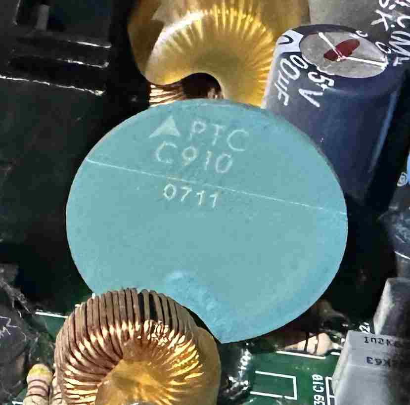

Video citofono COMELIT
Minguccio73 ha risposto a Minguccio73 alla discussione in Citofoni, videocitofoni e intercomunicanti
Sì ho impostato i Dipswitch tutti come nella scheda originale, poi in realtà ho risolto sostituendo il varistore PTC. - Oggi
Scheda comando riscaldamento escavatore CAT312LC
Livio Orsini ha risposto a Leone2285 alla discussione in Elettronica generica
Quella scheda dovrebbe accettare il +24V, almeno per la parte di potenza. -
Schede encoder NX-EC0122 e NX-EC0222
seliberale ha risposto a seliberale alla discussione in PLC Omron
ciao Grazie per la risposta . Stavo anche io andando in quella direzione cioè utilizzare degli ingressi standard , ma pensavo che la scheda encoder fosse il meglio. Pensando a dei disturbi per quello ho fatto la prova collegando direttamente l'uscita del plc all'ingresso della scheda encoder e la stessa uscita ad un ingresso digitale standard e con una scheda che ho provato tutto bene con 3 si è ripetuto il problema. adesso devo verificare con il fornitore se è un problema di scheda o se posso utilizzarle solo con encoder magari l'uscita è piu pulita grazie - Ieri
riduzione pressione tubo per ruggine
Leone2285 ha risposto a Giuseppe19734 alla discussione in Tubazioni
Qualche anno fa per una situazione più critica della tua, prima di passare una nuova tubazione abbiamo preso il rischio di soffiare con compressore nel verso opposto in cui scorre l'acqua dopo aver tolto le valvole di ritegno. Siamo riusciti a liberare l'ostruzione. Sicuramente andrei per prima cosa a fare i controlli consigliati da @drn5 per escludere ostruzioni localizzate nei filtri. Quella dell'aria compressa è una soluzione critica quando non si hanno ulteriori opzioni quindi non mi sento di consigliartela non conoscendo perfettamente la tua situazione. -
Fatto altre prove oppure hai fatto intervenire l'assistenza o alla fine hai optato per cambiare prodotto?
Problemi videocitofono mod 1705
Roberto Garoscio ha risposto a Ribot alla discussione in Citofoni, videocitofoni e intercomunicanti
Scusa ma non riesco a capire il discorso del filo (quale?) staccato e appoggiato sul citofono. Sappi comunque che, l’apertura si attua dopo la chiamata, con CA e R1, non ci sono altri fili, con CA e R1 si ha anche la fonica. -
Programma Eco Lavastoviglie Miele
Ganimede77 ha risposto a massimoc65 alla discussione in Lavastoviglie
Questo è lavare! -
Programma Eco Lavastoviglie Miele
Ganimede77 ha risposto a massimoc65 alla discussione in Lavastoviglie
Capisco, ma 45° di lavaggio e 40° di asciugatura... è ridicolo per un ciclo che sarebbe per sporco normale non incrostato. comunque ormai è così... un po' per tutti. La mia Asko fa 50° in lavaggio e 50° in ultimo risciacquo. -
Problemi videocitofono mod 1705
Ribot ha risposto a Ribot alla discussione in Citofoni, videocitofoni e intercomunicanti
Scusa ho scritto foto 3 ma quella seguente -
Io ho una Miele ad incasso modello base. Ovviamente non uso mai il ciclo eco, anche perché per consumare così poca acqua esegue uno scarico solo parziale dell'acqua. Non ricordo però se questo avviene tra il lavaggio e il risciacquo freddo, o tra il risciacquo freddo e quello finale a caldo. A quella temperatura, tra l'altro... la carica batterica è ovviamente favorita nella sua proliferazione. Come detto più volte su queste pagine, il ciclo eco sia in lavatrice che in lavastoviglie serve solo come specchietto per le allodole e per posizionarsi in alto nelle etichette energetiche. Qualsiasi lavastoviglie ha bisogno di acqua calda. Nel mio caso, inoltre, visto che volevo un risciacquo in più e la mia lavastoviglie non consente di aggiungerlo da parte dell'utente, il tecnico mi ha attivato una modifica ai programmi che li intensifica. Uso spesso il ciclo che prima si chiamava QuickPower e che durava 1 ora. Ora dura 2:20, fa un prelavaggio caldo, un lavaggio a 65 gradi, due risciacqui freddi e uno caldo, e una rapida asciugatura. Ti consiglio di usare, nel tuo caso, il programma auto e almeno una volta a settimana il programma Intensivo. Per carichi poco sporchi va bene anche l'eco saltuariamente. Ma ti consiglio di non prelavare a mano e di aggiungere l'opzione rapido, che dovrebbe ridurlo a 1:30 circa di durata e aumentare leggermente la temperatura (e, spero, a eseguire cambi d'acqua completi). PS: la mia è una G5073 e ha temperature più alte. Ad esempio l'auto raggiunge i 65 gradi nel risciacquo finale. Per provare ad ovviare, prova ad aggiungere l'opzione asciugatura extra che se non sbaglio dovrebbe aumentare leggermente la temperatura del risciacquo finale. PS2: noto adesso che la tua ha l'apertura automatica a fine ciclo. Forse per questo abbassa la temperatura finale rispetto alla mia. Fai varie prove, magari anche escludendo questa fase di apertura automatica a fine ciclo. Ma poi dovrai aprire tu la porta a fine ciclo per facilitare l'asciugatura, e comunque credo che il programma eco non sia modificato da queste opzioni (a parte la possibilità di abbreviarlo) proprio perché è quello di riferimento per la classificazione energetica...
lavatrice WW90T534DAE/S3 si blocca a RILEVAMENTO CARICO
sergio1289 ha risposto a s.h.s 68 alla discussione in Lavatrici - Asciugabiancheria
scusate fatemi capire . quindi ai risolto cambiando l'elettrovalvola che anziché essere a 220v era a 12 v ? -
Scheda comando riscaldamento escavatore CAT312LC
Ciao Livio, la scheda è arrivata. Ho dovuto allungare i cavi che vanno dalla scheda al potenziometro utilizzando dei connettori jst xh. Inoltre per mantenere il cablaggio originale ho acquistato dei connettori DT per non tagliare alcun filo. Adesso non mi resta che cercare un positivo e negativo a cui collegare la scheda nell'escavatore. Il negativo vorrei prenderlo dalla vecchia scheda mentre il positivo se non erro arriva direttamente alla ventola attraverso il vecchio connettore. -
Impianto luce scale con pulsanti wifi: è possibile?
mrgianfranco ha risposto a saverio81 alla discussione in Altro su impianti elettrici civili
Ciao prova a vedere la serie yesly della Finder (013 B9 e suo relè), dovrebbe fare al caso tuo poiché ha pulsanti e attuatori wireless programmabili a tuo piacimento tramite app -
Ok, ciao prego
Interruttore doppio per lampadario
ROBY 73 ha risposto a Alevia alla discussione in Altri argomenti elettrici
Ciao Alevia, L'interruttore in questione è l'unico che accende il lampadario? Oppure si accende anche da altri punti nella stanza? Perché altrimenti servono dei deviatori e non interruttori -
Problemi videocitofono mod 1705
Roberto Garoscio ha risposto a Ribot alla discussione in Citofoni, videocitofoni e intercomunicanti
Non vedo la foto 3. -
Stefano Dalmo ha iniziato a seguire Lavatrice Whirlpool AWM 5061/A tende a bloccarsi sempre nello stesso punto.
Lavatrice Whirlpool AWM 5061/A tende a bloccarsi sempre nello stesso punto.
Stefano Dalmo ha risposto a deltaecho alla discussione in Lavatrici - Asciugabiancheria
Se quando togli tensione e la rimetti , parte lo scarico , sostituisci il motorino di scarico. dopo 20 anni mi pare ora . -
Spesso le cadaie hanno un piccolo filtro a retina sull'ingresso dell'acqua fredda, controlla e puliscilo se c'è. Se c'è poca acqua non è che collegando due contatori la portata aumenta, a meno che sia sporco anche il contatore. Sei l'unico nello stabile ad avere questo problema? Dai rubinetti quanti litri di acqua fredda escono in un minuto e quanti di calda? Hai gia pulito i diffusori sulle bocche di uscita dei miscelatori? Pulire la ruggine dentro i tubi non si può. Ma trovi ruggine anche nell'acqua o è una tua ipotesi?
mario12 ha aderito alla comunità
sostituzione operazionale MC330790C su cassa attiva
Danielepedro ha risposto a Danielepedro alla discussione in Componenti elettronici ed equivalenze
@Livio Orsinisisi la cassa ha ripreso a funzionare al meglio. Perché quel transistor in corto faceva proprio attivare il limiter. Se vede che io vecchio proprietario deve aver iniettato nella casa un segnale troppo alto e avrà creato un sovraccarico che purtroppo il transistor non ha saputo reggere. Ti ringrazio ancora tanto per il supporto e l'interessamento. Ciao 👋 -
Problemi videocitofono mod 1705
Ribot ha risposto a Ribot alla discussione in Citofoni, videocitofoni e intercomunicanti
Buongiorno grazie per la risposta, volevo dire stacco il videocitofono dalla basetta (foto1 ) mi chiamano da fuori stacco il filo dell'apriporta dalla morsettiera e lo poggio sul videocitofono (foto3)senza alzare la cornetta il cancello apre. Se alzo la cornetta si accende il video non apre il chiamante sente che tenta di aprire ma non c'è la fa. Se ri inserisco il videocitofono lui chiama il video si illumina ma non apre. -
scalzomen ha iniziato a seguire Dubbio dichiarazione redditi per Contributo in conto scambio + Pulizia
Impianto luce scale con pulsanti wifi: è possibile?
saverio81 ha inserito una discussione in Altro su impianti elettrici civili
Ciao a tutti, come da oggetto è possibile realizzarlo? L'impianto deve prevedere in tutto n.3 pulsanti , premendo i quali (se da incasso meglio ma anche sovrapposti) si deve attivare un temporizzatore - sempre wifi collegato alla rete elettrica e distante dai pulsanti max da 15 a 20m , che accenda delle luci per un tempo regolabile e temporizzato. Non saprei se è fattibile, IN caso affermativo potreste darmi delle indicazioni? -
deltaecho ha iniziato a seguire Lavatrice Whirlpool AWM 5061/A tende a bloccarsi sempre nello stesso punto.
Lavatrice Whirlpool AWM 5061/A tende a bloccarsi sempre nello stesso punto.
deltaecho ha inserito una discussione in Lavatrici - Asciugabiancheria
Dopo aver cambiato le spazzole e migliorato notevolmente la situazione, tuttavia la lavatrice la metà delle volte butta fuori acqua e detersivo dopo pochi minuti dall'avvio del programma 5 e poi si ferma. Spegnendo e riaccendendo riparte e finisce il lavaggio. Da cosa può dipendere? Noi usiamo praticamente solo il programma 5, cioè facciamo partire il timer da quel punto ed è proprio qui su questo punto 5 che succede quanto ho evidenziato. Tolgo e rimetto la spina oppure spengo e riaccendo da interruttore e il programma continua fino alla fine. Prima di cambiare le spazzole avevo anche sostituito il condensatore di filtro in ingresso CP1, controllato gli elettrolitici e ripassato le saldature della scheda. L'unica cosa che non ho mai toccato in 20 anni è il timer. Attendo il vostro parere, grazie. -
Buonasera, abito al quarto piano e ho problemi di pressione dell’acqua, dovuti quasi sicuramente alla presenza di ruggine. Nonostante abbia rifatto il bagno, il tubo (in acciaio, risalente agli anni ’80) fa arrivare poca acqua e la caldaia manifesta spesso una riduzione di pressione. Il tubo in acciaio che arriva al quarto piano ha un andamento rettilineo, tranne al piano terra dove presenta due curve. Non vorrei sostituire il tubo che porta l’acqua in casa per evitare lavori invasivi. Cosa potrei fare? Al piano terra avrei la disponibilità di un altro contatore e, volendo, potrei collegarlo al tubo (visibile in foto) che porta l’acqua in casa. Secondo voi potrei causare danni? Esistono eventualmente soluzioni per pulire la ruggine?
Dubbio dichiarazione redditi per Contributo in conto scambio + Pulizia
claudio011 ha inserito una discussione in Fotovoltaico
Buongiorno a tutti, vorrei chiedere ai gentili utenti di questo forum che di sicuro ne capiscono più di me, alcuni dubbi che ho sul mio impianto fotovoltaico 4.5kw senza accumulo (installato sfruttando la vecchia detrazione del 65%). Annualmente ricevo due bonifici da GSE (un bonifico di circa 40€ l'altro sui 300€), e mi stavo informando qualora fosse necessario inserire in dichiarazione dei redditi questi incassi. Accedendo nella pagina dei pagamenti di GSE i movimenti sono del seguente tipo: SERVIZIO: SCAMBIO SUL POSTO TIPO PAGAMENTO: Compensazione - deduzione oneri GSE TIPO CORRISPETTIVO: Contributo in conto scambio Purtroppo su internet ho trovato informazioni che mi sembrano discordanti e volevo sapere l'opinione del forum. Un altro tema riguarda la pulizia dei pannelli. Sono tentato di fare una veloce pulizia con acqua e spazzola morbida (ho un tetto a due falde facilmente accessibile), ma ho paura che possa essere dannoso. Anche su questo ho letto pareri discordanti e volevo l'opinione di chi ci è già passato. Grazie a chiunque voglia dire la sua! -
claudio011 ha aderito alla comunità
Livio Orsini ha iniziato a seguire Irradio XTC-1015 chassis CTV-810
Irradio XTC-1015 chassis CTV-810
Livio Orsini ha risposto a emilen72 alla discussione in Innohit - Irradio - Lenoir
La discussione è inattiva da oltre 5 anni! Anche ad essere ottimisti è un po' esaerato sperare in una risposta.😀
