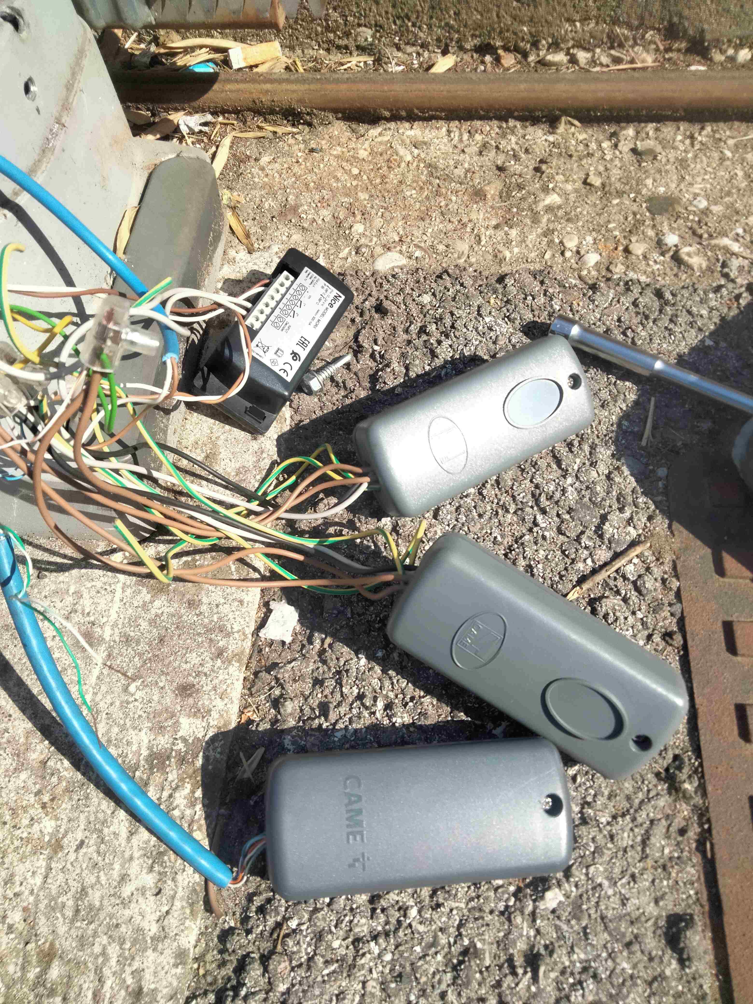

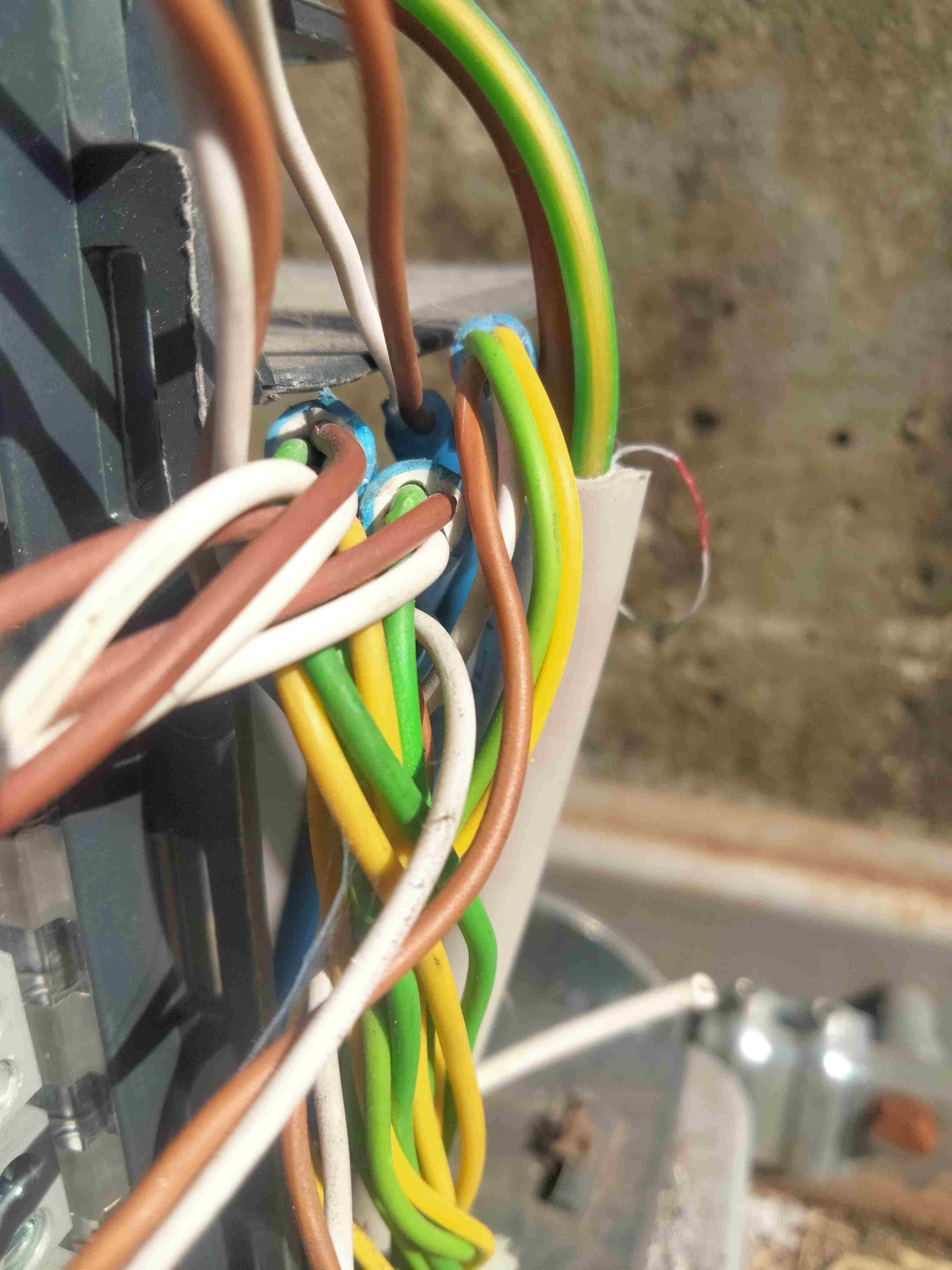

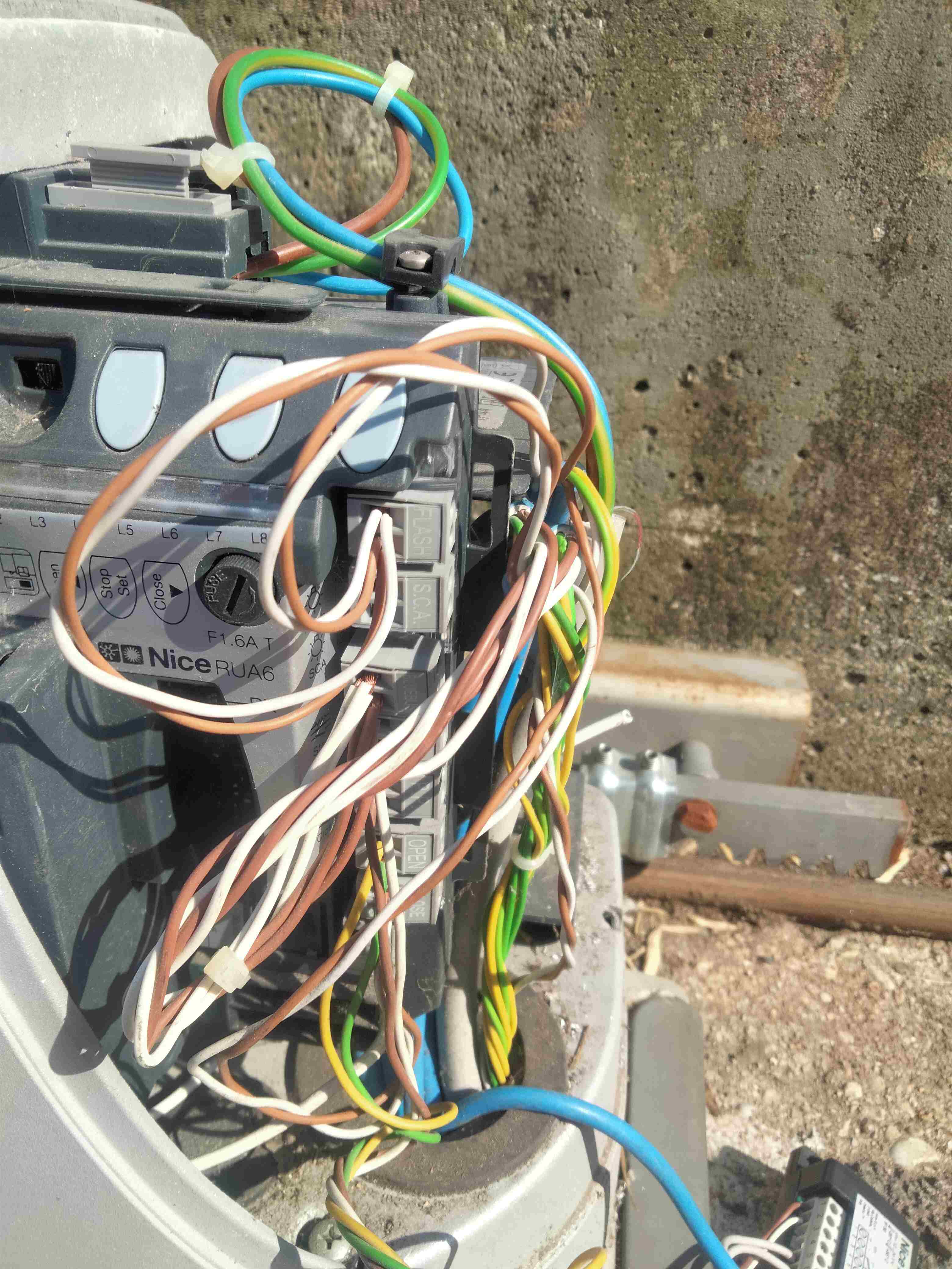

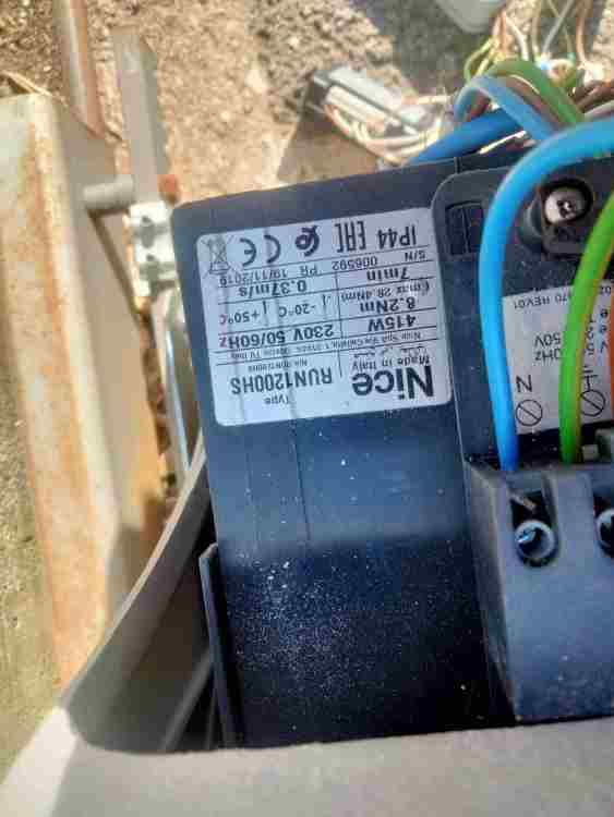

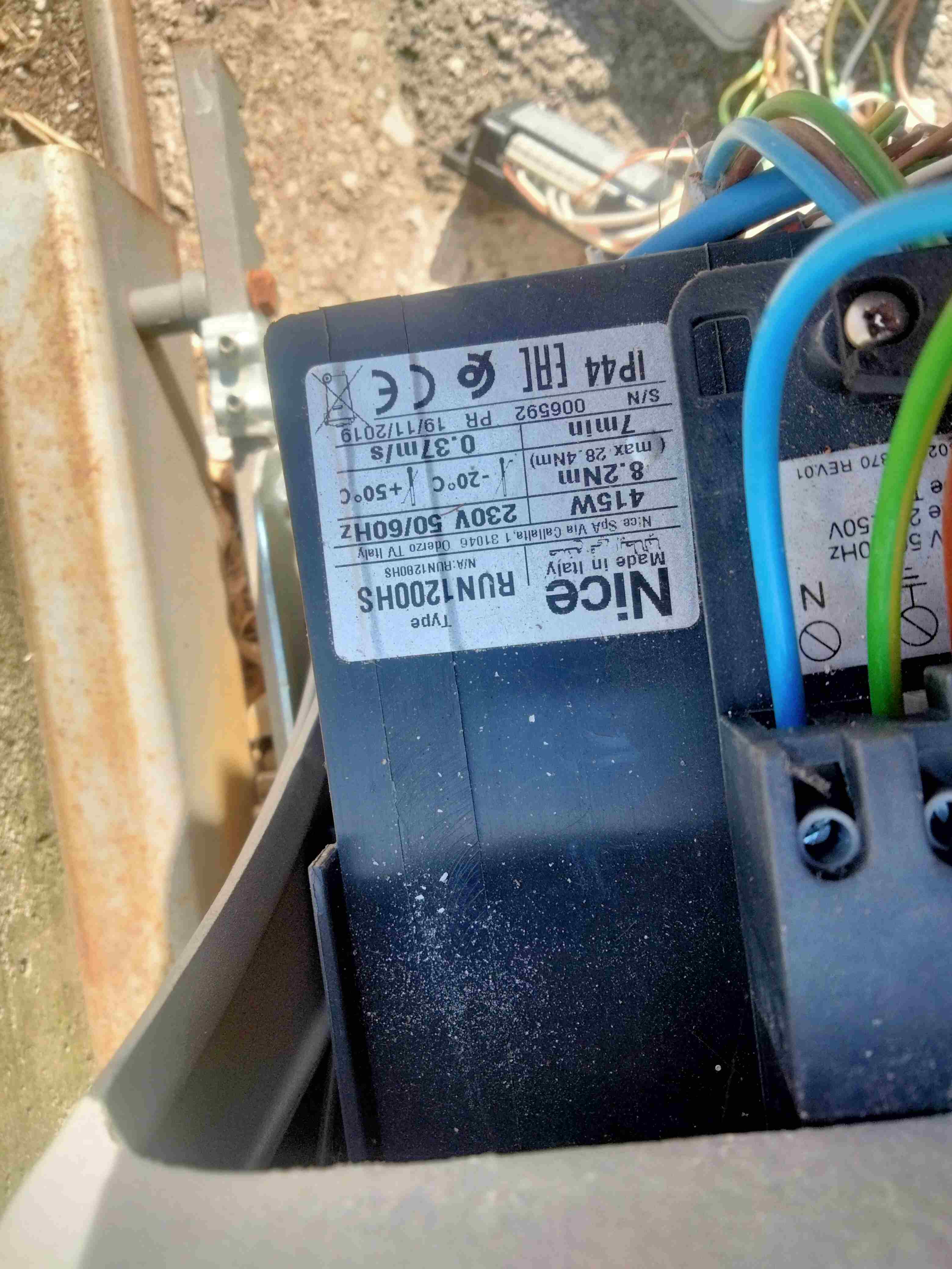

Stefano Dalmo ha iniziato a seguire Caldaia Baxi Duo Tec Compact+ 24GA display ko.
Caldaia Baxi Duo Tec Compact+ 24GA display ko.
Stefano Dalmo ha risposto a skappa alla discussione in Guasti/Problemi Riscaldamento
Hai fatto delle verifiche sotto tensione ? bisogna controllare innanzitutto lo stadio di alimentazione . scaricati il datascheet del viper oscillatore e vedi che ti sarà di aiuto . -
Ho fatto un giro nei negozi della zona, ma non avevano i modelli che hai citato. Ho trovato solo Fracarro BLU5HD/BLU10HD 5G o antenne log-periodiche. In un negozio ho trovato una Offel SPEED+ 30 5G, può andare bene invece della SUN+ 15 5G? Il Cavel DG113 l'ho trovato e ordinato su eBay. Per quanto riguarda il centralino, se decidessi di cambiare anche quello, quali articoli consiglieresti? Meglio con il filtro 5G integrato o separato?
adattatore di corrente con protezione da sovratensione
sergio1289 ha risposto a sergio1289 alla discussione in Interruttori differenziali, magnetici e termici
quindi a quanto pare questo adattatore non protegge un bel niente, sono soldi buttati? ecco le foto di come si presenta la schedina al suo interno. -
Niente ombre, scopertissimi,l'esposizione precisa adesso la verifico
- Oggi
Per fare prima cerca in rete con "e trovi i siti Siemens che ti spiegano tutto, ma pare di no.
Nuovo impianto prima casa no gas
DavideDaSerra ha risposto a Geogeo alla discussione in Progettazione impianti elettrici civili e terziario
Questo lo eviterei: se ti salta l'interruttore del frigo rischi di accorgertene tardi e di dover buttare tutto. Molto meglio collegare il frigo sotto la linea luci che in caso di guasto te ne accorgi molto prima. Ricorda che se l'impianto è nuovo devi lasciare vuoti almeno 1/3 dei moduli. 8 nel caso 24 moduli -
adattatore di corrente con protezione da sovratensione
Marco Fornaciari ha risposto a sergio1289 alla discussione in Interruttori differenziali, magnetici e termici
Meglio degli scaricatori immediatamente a valle del contatore o nel primo centralino utile, ma previa verifica di tutto l'impianto di terra, con apposita strumentazione e verifica visiva. Se l'impianto di terra non è efficente gli scaricatori non servono a nulla, a prescindere da dove sono installati. -
Produzione max. Impianto 3 Kw
DavideDaSerra ha risposto a baranello alla discussione in Fotovoltaico
Hai ombre sui pannelli (alberi, comignoli, antenne)? L'esposizione com'è? Dalla tabella precedente un'esposizione SSO su falda inclinata riduce di 1/5, quindi circa 600W in meno solo da cattiva esposizione, aggiungi ombre fisse (alberi, antenne, camini) e cala ulteriormente. -
adattatore di corrente con protezione da sovratensione
DavideDaSerra ha risposto a sergio1289 alla discussione in Interruttori differenziali, magnetici e termici
Io metterei un o scaricatore a protezione di tutto l'impianto, come alternativa più economica metterei un UPS a doppia conversione a protezione della stufa. Quell'oggetto mi puzza molto di "tubo tucker" per chi lo ricorda. -
Errore funzionamento senza acqua
Marco Fornaciari ha risposto a Ale Fiore alla discussione in Scaldabagno - Stufe - Condizionatori/Deumidificatori portatili
L'hai riempito tenendo aperto almeno un rubinetto dell'acqua calda fino a quando esce solo acqua o/e non gorgoglia più? Solo dopo gli ridai corrente. Un manuale, se non lo hai, lo trovi qui https://www.manualeduso.it/hotpoint-ariston/pro-eco-50-v-5/manuale?p=9 https://www.manualeduso.it/hotpoint-ariston/shape-eco-50-v-5/manuale?p=9 da una rapida lettura non sembrano uguali. Ma direi che sono lacunosi. -
Problemi su un cancello nice run200hs
wika371 ha risposto a wika371 alla discussione in Cancelli elettrici
Errore funzionamento senza acqua
reka ha risposto a Ale Fiore alla discussione in Scaldabagno - Stufe - Condizionatori/Deumidificatori portatili
non hai il manuale? se è scattata un protezione termica di solito va resettata. non conosco l'apparecchio, a volte c'è un tastino da premere vicino al termostato.. se invece è roba elettronica devi vedere il manuale -
skappa ha iniziato a seguire Caldaia Baxi Duo Tec Compact+ 24GA display ko.
Caldaia Baxi Duo Tec Compact+ 24GA display ko.
skappa ha inserito una discussione in Guasti/Problemi Riscaldamento
Buongiorno a tutti, purtroppo il display della mia caldaia in oggetto è completamente spento, si sente solo la ventola funzionare. Tutto ciò è accaduto a seguito di uno spegnimento improvviso della caldaia con l'interruttore a parete fatto da mio figlio mentre la caldaia era in funzione per togliere l'acqua sanitaria calda all'altro mio figlio che stava facendo la doccia. Qualcuno ha qualche suggerimento su cosa posso fare? Attualmente ho smontato la scheda ed ho verificato i condensatori elettrolici intorno al trasformatore, smontandoli uno ad uno e testandoli con un capacimetro, ma non ho trovato nulla di guasto. Ho verificato anche i diodi senza smontarli e mi sembrano tutti ok ad eccetto del D20 (Pkc136) che mi sembrava non condurre, ma poi ho letto che é un diodo che per testarlo bisogna alimentarlo con una tensione superiore a 160V e quindi l'ho rimontato. Avete suggerimenti? Grazie a tutti -
adattatore di corrente con protezione da sovratensione
sergio1289 ha inserito una discussione in Interruttori differenziali, magnetici e termici
salve a tutti. ho comprato con pochi spicci un adattatore di corrente con protezione da sovratensione, poiché il mese scorso ho avuto una brutta sorpresa ritrovando la mia stufa a pellet con display spento causa sovratensione. riparato il danno ,sostituendo un fusibile e un varistore della scheda la stufa a ripreso a funzionare. per proteggere la mia stufa a pellet mi è stato suggerito di mettere questo adattatore da pochi spicci. secondo voi è un prodotto valido oppure non serve a niente? -
Ho fatto altre misure, qualche cosa dovrò pure trovare 😅 che non va , dunque, su + di C824 dovrebbe arrivare 24 V da schema invece io ne trovo 16,3 v , poi proseguendo su D807 in parallelo a C820 trovo 3.8 v , D807 lo ho testato smontato e per il multimetro è buono , se ho letto bene lo schema D807 e C820 vanno al pin 9 del trasformatore di riga . La linea dei 24 V che arriva a positivo di C824 arriva dal pin 7 di questo coso che non so cosa sia , devo individuarlo sulla scheda.
Il chip andrebbe dissaldato con aria calda dopo aver ravvivato le saldature. Se non hai l'aria calda potresti tagliare delicatamente i piedini e poi dissaldare singolarmente ogni piedino rimasto ancorato alla scheda. Comunque il consiglio di @UABC80 rimane valido, magari hai qualche amico che può sistemartelo.
Ale Fiore ha iniziato a seguire Errore funzionamento senza acqua
Errore funzionamento senza acqua
Ale Fiore ha inserito una discussione in Scaldabagno - Stufe - Condizionatori/Deumidificatori portatili
Salve, ho un boiler Ariston eco 50 5V al quale cambio resistenza ed anodo. Una volta ricollegato e riempito alla prova di accensione non funziona e la diagnostica mi dice "errore funzionamento senza acqua". Procedo ad eliminare eventuali bolle d'aria (che scopro essercene parecchie) ma continua lo stesso errore. Da una ricerca online risulta possibile che vada fatto un reset, ma ricevo pareri discordanti su come fare.... Avete già risolto problemi simili? Idee? Grazie -
alexiei ha aderito alla comunità
Ale Fiore ha aderito alla comunità
FAAC 740D parte con 4 secondi di ritardo
silviolatina ha risposto a silviolatina alla discussione in Cancelli elettrici
le farò sapere , lei comeme pensa che sia programmato per serratura elettrica ? però io quella funzione l'ho lasciata come di default ( nuova scheda ) -
Cancello scorrevole nice400
Maurizio Colombi ha risposto a Mattia2106 alla discussione in Apparati, Schemi & circuiti
Purtroppo hai inserito la domanda in una sezione sbagliata e senza video. C'è la sezione dedicata ai cancelli elettrici, inseriscila là e riceverai risposte. DISCUSSIONE CHIUSA -
Roberto Garoscio ha iniziato a seguire FAAC 740D parte con 4 secondi di ritardo
FAAC 740D parte con 4 secondi di ritardo
Roberto Garoscio ha risposto a silviolatina alla discussione in Cancelli elettrici
Il lampeggiante parte subito? -
Tor87 ha aderito alla comunità
Ciao a tutti, ho un problema sull’installazione del cancello scorrevole nice rbs400, in fase di apprendimento da l’errore che trovare nel video, tutto questo dopo aver sostituito la scheda, qualcono puó aiutarmi? grazie
Si quello può andare bene. Ma scusami, il Nexxt gestisce già contemporaneamente il 5 e il 2.4 GHz... non lo usi perchè non arriva fino al balcone? Mi pare strano ...
Anche io penso la stessa cosa, anche perché comunque un picco superiore a 2 kW dovrei averlo nell'arco della giornata,io sto centro Italia.....invece qualche pannello non collegato potrebbe essere?!
la persona probabilmente era un commerciale che magari se n'è anche andato. quindi hai le fatture? prendi l'intestazione della fattura e cerca i contatti diretti, se non riesci a parlare con nessuno scrivi una pec (le aziende sono obbligate a comunicarla) dove chiedi entro tot di consegnare quello che hai pagato e ultimare l'impianto. nel frattempo chiedi anche ad un avvocato i passi da fare (magari di un'associazione giusto per un primo consulto) in pratica ti hanno consegnato la roba meno costosa
very.well ha aderito alla comunità
Dico scomparsi nel senso che la persona che avevo di riferimento ( e purtroppo l'unica ) oramai non mi risponde più al telefono. Nei mesi scorsi ha procrastinato la conclusione impianto svariate volte con le scuse più varie… Ho compreso comunque che non hanno intenzione di terminare. Ho fatto un po di ricerche (purtroppo in ritardo) ed ho scoperto che l'azienda non ha per niente buone recensioni. So che ci sono altre persone che hanno problemi simili al mio. Situazione impianto : 12 pannelli installati sulla falda del tetto e null'altro. Manca : Inverter, batteria, quadri e collegamenti elettrici. Non so come sta la situazione e-distribuzione. Ho pagato il versamento e c'è una delega ad una persona/azienda che dovrebbe aver fatto la pratica ma non so come controllare.
