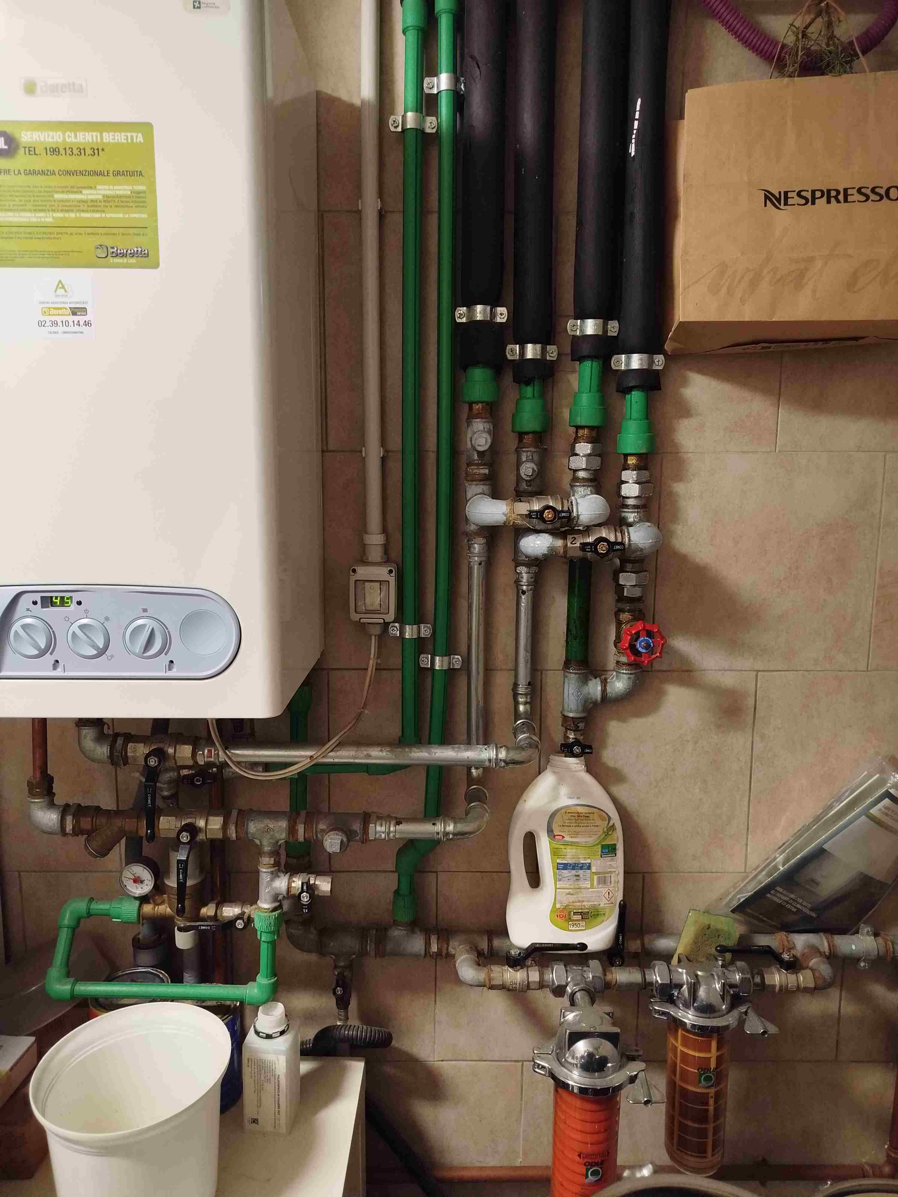

Daikin EWYQ005ADVP non raffredda
Alessio Menditto ha risposto a xxmax76 alla discussione in Guasti/Problemi Climatizzazione
Mettere il parquet sopra un impianto radiante è come lavarsi i piedi con i calzini, ripeto fai misura della temperatura media dei pavimenti di ogni stanza. -
Alessio Menditto ha iniziato a seguire MHI SCM45ZS-W / SRK35ZS-WF non raffredda
MHI SCM45ZS-W / SRK35ZS-WF non raffredda
Alessio Menditto ha risposto a Gas92 alla discussione in Guasti/Problemi Climatizzazione
Scarico, richiama i tecnici che hanno -
Daikin EWYQ005ADVP non raffredda
xxmax76 ha risposto a xxmax76 alla discussione in Guasti/Problemi Climatizzazione
Ho l'impianto a pavimento, la maggior parte è parquet, solo la cucina è di ceramica. Il pavimento della cucina è freddo, il parquet molto meno...non ho un controllo dell'umidità (chi ha fatto l'impianto 13 anni fa non ha ritenuto necessario metterlo, purtroppo) non ho altre regolazioni che posso fare...ora ho un deumidificatore e segna dal 55 al 60% di umidità...se può essere utile allego una foto dei tubi in caldaia... -
Gas92 ha iniziato a seguire MHI SCM45ZS-W / SRK35ZS-WF non raffredda
MHI SCM45ZS-W / SRK35ZS-WF non raffredda
Gas92 ha inserito una discussione in Guasti/Problemi Climatizzazione
Buongiorno a tutti, ho un condizionatore MHI con due unità interne SRK35ZS-WF e unità esterna SCM45ZS-W, montati nel 2023 su un impianto nuovo di zecca (ristrutturato tutto l'appartamento). Dopo aver effettuato come ogni anno la pulizia dei filtri dell'unità interna, ieri ho provato ad accenderlo ma non raffredda. La ventola dell'unità esterna gira ma l'aria che esce non è calda. Non viene segnalato alcun errore sulle spie delle unità interne. Toccando i piccoli tubicini che escono dall'unità esterna ho notato che quelli da 1/4" sono ghiacciati (quelli più piccoli), mentre quelli da 3/8" sono a temperatura ambiente. Quale problema ci potrebbe essere? Grazie a tutti per l'aiuto! - Oggi
pizzetta72 ha iniziato a seguire Frigorifero Beko BCNE400E40SN non raffredda parte frigo
Frigorifero Beko BCNE400E40SN non raffredda parte frigo
pizzetta72 ha inserito una discussione in Frigoriferi - Congelatori
Ciao a tutti, ho il frigorifero Beko BCNE400E40SN che ultimamente non raffredda molto la parte frigo, mentre il freezer sembra sia ok. Ho impostato a 3 il frigo che corrispondono a 3°C, ma inserendo un termometro all'interno del vano, la temperatura non scende al di sotto dei 5,8° quando nella cucina ce ne sono circa 27°. Il frigo è ad incasso, ha tre anni di vita, le guarnizioni aderiscono bene, quale prova mi consigliate di fare per poter individuare il problema? Ho smontato la calamita sopra la porta che "manda il segnale" di porta chiusa, per verificare che la luce si spegne e la ventola che espande l'aria fredda all'interno del vano, funzioni correttamente; fatta la prova tutto è ok, luce si spegne e la ventola parte. -
Installare su postazione esterna campanelli Bticino Terraneo delle lampade a led
patatino59 ha risposto a giovanni1946 alla discussione in Citofoni, videocitofoni e intercomunicanti
Io ho messo dei pezzi di Stripled da 24 volt sul fondo, alimentati con un diodo o un piccolo ponte in serie. Ingombrano molto meno della lampadina a siluro. -
click0 ha iniziato a seguire Daikin EWYQ005ADVP non raffredda
Daikin EWYQ005ADVP non raffredda
click0 ha risposto a xxmax76 alla discussione in Guasti/Problemi Climatizzazione
hai un impianto a pavimento se l'acqua arrivasse realmente a 11 gradi al pavimento si formerebbe condensa in superficie o si alzerebbe il pavimento se in legno c'è una miscelazione secondaria? probabile, ma lo puoi dire solo tu per cui: hai una miscelazione secondaria verso impianto a pavimento? hai ulteriori regolazioni della temperatura di mandata impianto pavimento? l'impianto ha un controllo di umidità? questo controllo, se presente, agisce anche sulla eventuale temperatura di mandata dell'impianto a pavimento? che valore di umidità c'è ora in ambiente? -
Daikin EWYQ005ADVP non raffredda
Alessio Menditto ha risposto a xxmax76 alla discussione in Guasti/Problemi Climatizzazione
Hai un termometro laser? Se l’hai (altrimenti lo compri) devi fare delle misurazioni della temperatura superficiale del pavimento, ovviamente in molti punti in modo da fare poi una media, per cercare di capire cosa succede, perché le “bolle d’aria”, certamente probabili, mi ricordano sempre quelle cose a cui dare la colpa quando non si sa dove sia il problema. -
Daikin EWYQ005ADVP non raffredda
xxmax76 ha risposto a xxmax76 alla discussione in Guasti/Problemi Climatizzazione
Ho aspettato qualche giorno prima di rispondere...la macchina ora funziona, nel senso che la spia del compressore e della circolazione acqua sono sempre accese e la ventola sull'unità esterna è accesa...ma, pur mettendo la temperatura acqua a 11 gradi la temperatura ambiente sotto i 27 gradi non scende. Ci fosse una bolla d'aria come faccio a toglierla? In teoria la macchina dovrebbe avere una valvola di sfiato automatico...no?? -
ELVOX SERIE 8000 posto esterno non si sente audio ne microfono
massimovr ha risposto a massimovr alla discussione in Citofoni, videocitofoni e intercomunicanti
No devo ancora farla. in settimana vado e la faccio. Così ti dico e mi dai parere. Grazie e buon fine settimana -
Una distro live di recupero dati Linux e provi
- Ieri
Pareri per Board universale per sensori industriali (4–20mA, RS485)
Marco Fornaciari ha risposto a Franz74 alla discussione in Industria 4.0
Ti cito solo i marchi che ho utilizzato di più e che mi vengono in mente: - Datexel - Phoenix Contact - Weidmuller - Gefran - Laumas Elettronica - Dini Argeo - e altri forniti direttamented ai clienti - e le altre decine che ni dimentico. Quindi in rete cerca: - data logger - SCADA - sistemi acquaisizione dati industriali. Guarda anche nei catologhi dei maggiori produttori di PLC i veri tipi di I/O che esistono: - digitali - analogici - serali - di rete - ecc. E quello che ha scritto Adelino fa arte delle fondamenta del molto alto grattacielo industriale a riguardo di: - automazione - acquisiazione dati - gestione impianti - archiviazione dati - gestione fabbrica - ecc. ecc. -
Alessio Menditto ha iniziato a seguire Aria tiepida dallo split
Aria tiepida dallo split
Alessio Menditto ha risposto a yuriyamaflor alla discussione in Guasti/Problemi Climatizzazione
La prima cosa da fare, è che devi verificare che i “radiatori” degli split e della macchina esterna, siano PERFETTAMENTE PULITI. Se con il radiatore esterno è abbastanza facile (una luce deve passare da parte a parte in tutta la superficie), con gli split é un po’ più difficile. Questa è la verifica che assolutamente devi fare, da questo prescinde tutto il resto delle ipotesi. -
Aria tiepida dallo split
yuriyamaflor ha inserito una discussione in Guasti/Problemi Climatizzazione
Buongiorno a tutti, in casa ho un impianto di climatizzazione con quattro split. Refrigerante R410. È alla 15esima estate di utilizzo, gli anni ci sono tutti, ma se metto insieme i giorni effettivi di utilizzo forse non arrivo ad un anno intero. Quindi pensavo che avrebbe funzionato bene ancora per qualche anno. Invece dallo split più lontano dall'unità esterna non esce più aria fredda. Quello più vicino allo split che manda aria tiepida raffredda bene, ma gocciola un pò durante l'utilizzo, gli altri due raffreddano ma solo se imposto la temperatura al minimo. È un problema di gas o di compressore, secondo voi?. Grazie a chi saprà darmi un suggerimento. -
PROBLEMA OPERATORE PHOBOS BT A25
ROBY 73 ha risposto a Angelosco alla discussione in Cancelli elettrici
Facci sapere allora -
yuriyamaflor ha aderito alla comunità
Sostituzione motori interrati came e centrale
ROBY 73 ha risposto a angeloparisi10 alla discussione in Cancelli elettrici
Ok, allora è meglio così. Puoi farne benissimo a meno anche se volessi rimanere con l'automazione a 24Vcc, molte volte il problema sono proprio le batterie e la scheda di ricarica e non solo per la CAME, ma bene o male per altri vari marchi di cui ho dovuto metterci le mani e poi appunto eliminarle. Anche perché mi sembra di vedere che tu abbia un cancello pedonale ed eventualmente un ampio spiazzo per lasciare eventualmente fuori l'auto per, quindi in caso estremo di blackout non è obbligatorio aprire il cancello carraio in questione. OK. Allora, gli unici kit senza casse di fondazione che come già detto in teoria a te non servono, sono proprio i due con motori a 230V e sono il KIT FROG - cod. 001U1924 con motori appunto a 230V mod. FROG-AE e quindi con encoder che costa a listino 1.421,00 € Oppure il kit base cod. 001U1913 con motori "nudi e crudi", cioè apri e chiudi senza nessun controllo giri o altri sistemi di sicurezza e che per paradosso costa a listino anche di più del precedente e cioè 1.629,00 €. Comunque, in entrambi i casi dovrai sostituire i cavi dei motori, da due a quattro fili e in caso scegliessi il kit con l'encoder puoi lasciare quelli che ci sono già, se sono ancora messi "decentemente", altrimenti ti conviene cambiare tutto e vai "con il liscio". In entrambi i casi, nei kit c'è già tutto quello che ti serve e anche di più e cioè le fotocellule che per il momento non ti servono, se le vecchie DOC-E che hai già sono ancora funzionanti, però attenzione che con le DIR10 in dotazione, il collegamento cambia leggermente, segui gli schemi Sinceramente per quello che ne so, l'encoder non ha problemi con il calore, poi è anche vero che le temperature qui da noi in Veneto, anche se ormai calde, sono sicuramente inferiori che quelle in Sicilia, non posso escludere eventuali "interferenze calorifere", perché non ho esperienze in merito. Comunque se proprio dovessero dare problemi, sulla nuova scheda ZLX230S in dotazione nel primo kit, gli encoder si possono anche escludere dalla programmazione e quindi usare come motori "normali, nudi e crudi": https://came-cdn.thron.com/static/DNWAH8_FA02100-IT_YWASY1.pdf?xseo=&response-content-disposition=inline%3Bfilename%3D"CAME-fa02100-it.pdf" -
Consiglio componenti TV/SAT per impianto con 6 prese demiscelate e confronto tra i migliori produttori
Tartaruga24 ha risposto a Tartaruga24 alla discussione in Impianti misti TV-SAT
Domani vi mando una foto delle case vicine ma credo che abbiano tutti un'antenna sola. Il mio vicino non ha neppure la parabola, ha solo un'antenna e vede comunque bene la televisione. L'altro invece credo che abbia qualcosa in più. -
peppeabc ha aderito alla comunità
ELVOX SERIE 8000 posto esterno non si sente audio ne microfono
ROBY 73 ha risposto a massimovr alla discussione in Citofoni, videocitofoni e intercomunicanti
Sì, è corretta la prova che stai facendo, non ho detto di no, anzi. Ma alla fine l'hai fatta la prova di inversione dei posti esterni, oppure no? Funziona, non funziona, cosa succede? Ecco, come previsto c'è il 5590/001, quindi eventualmente puoi anche invertire le dure uscite su quest'ultimo -
Sostituzione Elvox anni '70 con Fermax VEO 3431
ROBY 73 ha risposto a Sam1982 alla discussione in Citofoni, videocitofoni e intercomunicanti
Da nessuna parte, il morsetto CA rimarrà appunto vuoto, a meno che tu non voglia eliminare il ronzatore sopra la porta e vedere di passare due fili fino al citofono, sempre che ci sia un tubo di passaggio dall'uno all'altro. Ok, meglio così sotto un certo punto di vista. Scommetto allora che il nuovo vicino non aveva chiesto prima a noi di PLC Forum, come hai fatto tu, altrimenti non avrebbe sbagliato a collegare il citofono mandando in tilt tutto l'impianto 🤔 🤣🤣 Sì giusto. Attendiamo buone nuove allora -
BADPI59 ha iniziato a seguire Collegamento Idroscopino
Collegamento Idroscopino
BADPI59 ha risposto a Claudiobotto alla discussione in Impianti (Idraulica)
non puoi collegarti alla cassetta,cosa metti per la derivazione? sicuramente una TI e questa ti abbassa i collegamenti che andranno a occupare spazio per i comandi dei tasti,poi fai tu ma per me non è fattibile -
Adelino Rossi ha iniziato a seguire Pareri per Board universale per sensori industriali (4–20mA, RS485)
Pareri per Board universale per sensori industriali (4–20mA, RS485)
Adelino Rossi ha risposto a Franz74 alla discussione in Industria 4.0
Al giorno d'oggi moltissimi sensori sono connessi via seriale con vari bus alle loro schede di riferimento e da qui ai supervisori tipo scada o custom. poi ci sono i sensori tradizionali analogici che hai elencato. A mio parere sei a un livello assolutamente elementare di approccio del sistema. Non è chiaro come avrai accesso alla sensoristica macchine. Dovresti chiarire di che tipo di progetto si tratta. Devi acquisire, o tentare di acquisire dei dati esterni da sensori esistenti, per poi elaborarli tramite un qualche programma su pc? Non dici che tipo di conoscenze specifiche hai in merito al funzionamento degli impianti e delle macchine e degli relativi sensori e attuatori e quali conoscenze software e che tipo di liguaggio per lo sviluppo usi. Ci sono decine di soluzioni sul mercato a vari livelli di costo. Dovresti chiarire che tipo di spesa hai disponibile, se è un tuo progetto personale e quindi a basso costo oppure è un progetto aziendale o universitario con badget importanti. Non è chiaro che tipo di accesso avrai alla sensoristica, se avrai disponibili dei sensori a tavolino o su delle macchine funzionanti? Tutto si può fare ma la strada per chi inizia è lunga è impervia. Se vuoi veramente dei consigli utili e applicabili devi dare maggiori info. -
Pareri per Board universale per sensori industriali (4–20mA, RS485)
Franz74 ha risposto a Franz74 alla discussione in Industria 4.0
Grazie Marco, feedback assolutamente prezioso. Ma perdonami, potresti indicarmi i datalogger che possono intercettare info da sensori/plc che menzioni? A questo punto mi risparmierei molto lavoro Grazie FT -
UE55AU7172UXXH sintonizza i canali in modo disordinato
3kek1 ha risposto a nelace2003 alla discussione in Samsung
uno lo compra in italia eo deve subito portare dal tecnico a spendere soldi, tanto vale comprarlo altrove senza problemi -
Stefano Dalmo ha iniziato a seguire Cartellatrice elettrica Value problema cartelle
Cartellatrice elettrica Value problema cartelle
Stefano Dalmo ha risposto a bignatural99 alla discussione in Impianti Climatizzazione
La comicità della cartella deve coprire l’altra , a filo , ne prima ne dopo -
bignatural99 ha iniziato a seguire Cartellatrice elettrica Value problema cartelle
Cartellatrice elettrica Value problema cartelle
bignatural99 ha inserito una discussione in Impianti Climatizzazione
Buongiorno da circa un anno sto usando una cartellatrice elettrica Value, essendo un principiante non capisco se effettua delle cartelle giuste.Ho notato che le cartelle sembrano leggermente più piccole mettendole sul raccordo conico, come faccio a capire se la cartella è del giusto diametro ? Vi posterò delle eventuali foto per capire se la cartelle sono buone.
